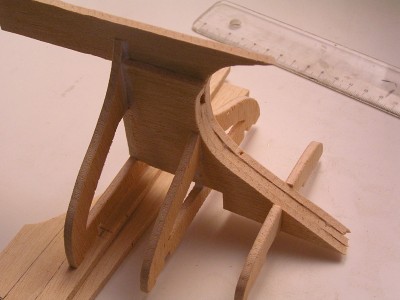

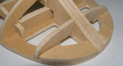

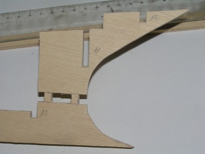

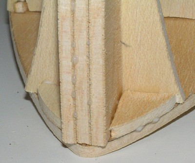

Detalles de la falsa quilla
La falsa quilla lleva un rebaje en la popa que servirá de guía para perforar el agujero de la bocina de la helice. En este lugar la popa lleva dos piezas de refuerzo que servirán además para que las tracas asienten bien.
Lo mismo ocurre con la proa, llevará dos refuerzos de contrachapado de 5mm.

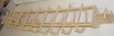

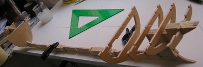

Pegado de la estructura

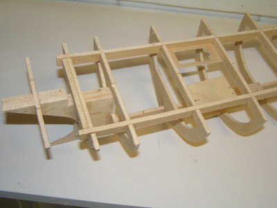

Este fin de semana he pegado el esqueleto del casco del barco. He tenido que cortar de nuevo alguna pieza que no ajustaba correctamente pero se ha solucionado.
Una vez pegado me he dado cuenta de una cosa, he puesto las cuadernas al revés, mirando a popa en lugar de a proa, no ocurre nada porque son simétricas, a excepción de que ahora el servo de timón me quedará a babor en lugar de a estribor.
Para el pegado de las cuadernas he seguido el orden que aconseja la revista:
1.Pegar los refuerzos de la falsa quilla, de la proa y de la popa para que las tracas asienten bien y se puedan clavar sin problemas.
2.Pegar primero las cuadernas 1, 11 y 12 asegurandonos que quedan lo más perpendiculares posibles.
3.Pegar las cuadernas 2 y 10. Estas son las más importantes ya que serán sobre las que se comprobarán el resto de cuadernas, por lo que deben quedar lo más alineadas y perpendiculares a la quilla posible. Sobre estas dos cuadernas descansarán los refuerzos longitudinales.
Para servirme de guía he colocado un hilo en la falsa quilla para ayudarme a alinear las cuadernas, OJO, no tensarlo mucho ya que podemos desviar la falsa quilla provocando que todas las cuadernas queden rebailadas, unicamente que sirva de guía.

Pegado de la estructura (y 2)
4.Pegar el resto de cuadernas comprobando que queden perpendiculares a la quilla y paralelas unas a otras.
5.Una vez secas, se colocarán las dos piezas longitudinales que darán firmeza a la estructura. Estas piezas pueden servir de ayuda para ajustar alguna cuaderna que nos haya quedado un poco desviada.
Una vez hayamos pegado todas las piezas conviene darles un repaso con cola diluida con agua aplicandola con un pincel en todas las juntas.
Tengo que comentar que puesto que no dispongo del kit, ya que lo estoy realizando a partir del plano de la revista, en éste no figuran expresamente dibujadas algunas piezas del barco, y hay que obtenerlas a partir de otras piezas o bien desde el propio barco conforme se vaya montando, es el caso de la base sobre la que irá el motor y el soporte para el servo del timón.
Soporte de servo de timón: En principio voy a utilizar un servo estandard (el 3003 de futaba) porque tengo varios, aunque hasta ahora, en todos los veleros que he hecho siempre he utilizado un micro o miniservo, por motivos de peso. Siempre podré pegar encima un soporte para un servo más pequeño. Hacemos el soporte con contrachapado de 2mm.
Pegaremos también unos refuerzos entre las cuadernas 6 y 7 para dar firmeza.

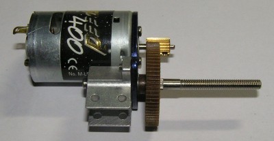

Motorizacion
Voy a usar un permax 400 a 6v con reductora que tengo por casa. Es muy barato (vale más la reductora que el motor) y fácil de encontrar.
El monográfico indica un motor sin reductora, pero así irá mas desahogado y se calentará menos, además tampoco hace falta velocidad y siempre estamos a tiempo de quitarle la reductora.

RE: Motorizacion
Hola juanmaran
Veo un pelín escaso el motor (yo creo que utilicé un 540 ó 580 no me acuerdo muy bien y sin reductora y con todo , el barco no navega para nada rápido) .Ten en cuenta que seguramente tengas que lastrarlo entre 500 a 1000 gr, segun la bateria que vayas a utilizar y que el peso final te alcanzará facilmente los 3500 gr.

RE: Motorizacion
Seguramente tengas razon, tengo por aquí un 600 12v. ¿le pusiste un tubo de aluminio o similar para refrigerar?
Gracias
Gracias

RE: Motorizacion
No, no le puse refrigeración pero no he tenido problemas y eso que no llevaba variador de velocidad (sino dos microinterruptores para accionar la marcha adelante a tope y marcha atras a tope con lo cual, por los cambios repentinos entre una a otra que a veces le hacia, aún sufria mas el motor). El 600 creo que puede ser un buen motor.

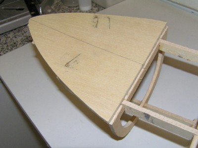

Terminada la estructura

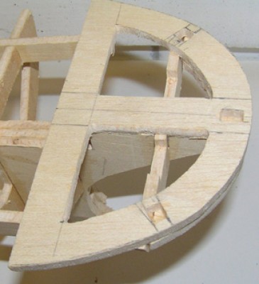

Bueno, esta semana no he podido dedicar mucho tiempo al barco ya que ando bastante liado con otros temas. Seguramente a partir de ahora solo podré dedicarme los fines de semana así que esto irá más lento.
Gracias a Gamabel, que está construyendo el kit he sabido que las tracas de éste, son de balsa de 3mm. Dudaba entre contrachapado de 2mm o balsa de 3mm, en el América usé estas ultimas y me fué bastante bien así que mañana iré a comprar las piezas.
El siguiente paso ha sido recortar con ayuda del plano la falsa cubierta de proa y de popa, en contrachapado de 5mm, las cuales he pegado en su lugar. Hay que decir que la cubierta de proa lleva algo de curva, que he conseguido mojando la pieza y sujetandola durante una noche con dos gatos en ambos lados y poniendoles unos trozos del mismo contrachapado delante y detrás a modo de cuña. Disculpad que no le haya hecho fotos.
La falsa cubierta de popa lleva unos orificios para encajar posteriormente los soportes de la amurada de popa. No es necesario hacerlos si pegamos con epoxi, aunque le darán más firmeza a los soportes. La amurada de popa lleva un pequeño "castillo" que tapará el brazo del timón.
Para que asienten bien la primera traca, se deben realizar unos refuerzos bajo las dos partes de la cubierta, en proa y popa.
El siguiente paso es biselar las cuadernas para que las tracas asienten bien.

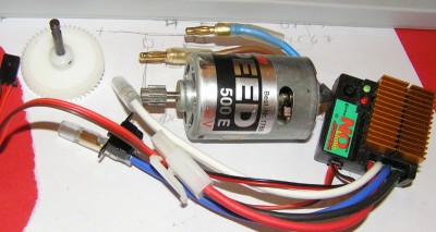

Nuevo motor
Siguiendo los consejos de Ebmodelnaval (muchas gracias) voy a utilizar un motor speed500 de Graupner que tengo por casa. Tambien dispongo de un variador de 12v Jamara, para marcha adelante y atrás por lo que no será necesario montar un sistema de microinterruptores.
Compré este variador hace unos meses por unos 60€ con la idea de hacerme un submarino, pero creo que lo utilizaré para el remolcador porque se me hará viejo sin usarlo.
