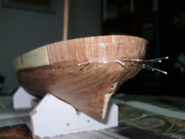

Mensaje por enduranza »

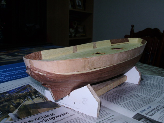

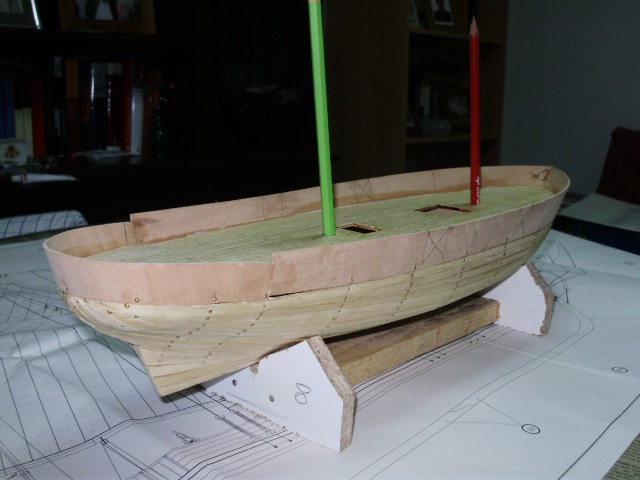

Aqui va una foto con las amuras puestas. Tuve que añadir algo de altura en la de popa, pues no me coincidia con la altura de las laterales. Como podeis ver me quedó un pequeño salto, pero era la única forma de para poder clavarlas al casco.

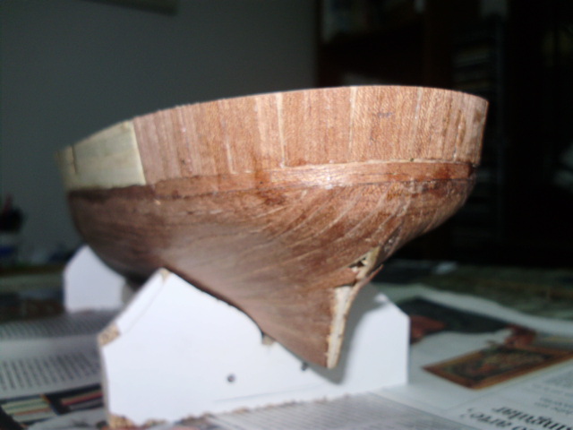

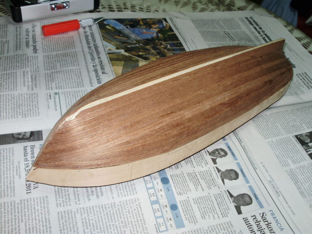

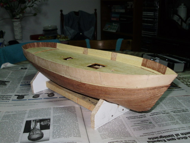

Ya tengo forrada buena parte del casco, a falta de las amuras por la cara exterior. Utilicé cola de contacto como me habeis recomendado, transparente para que no se noten tanto las manchas. Un vez más donde tuve problemas fue en la popa con sus dichosas formas redondeadas. Esta parte todavía tengo que retocarla. Al final no utilicé masilla para el casco ya que las irregularidades no eran muy pronunciadas. En algunas zonas me bastó con pegar unos pequños trozos de papel de lija (lo primero que tenia a mano) sobre el casco para después pegar las tracas encima. Me vais a decir que soy un poco chapucero, pero el resultado no está mal. Ahora me queda lijarlo en condiciones.

Te está quedando estupendo. el segundo forrado muy bien.

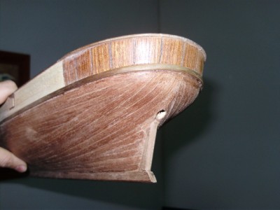

Enduranza, debias de plantearte rematar de otra manera el forro en popa, si no cuando vayas a poner o simular las portas vas a tener problemas.
Te pongo como lo hice yo, no digo que esté perfecto ni que lo hagas así. El forro lo hice hará unos 25 años cuando tenía la misma pra´ctica modelistica que tú, así que tú verás.

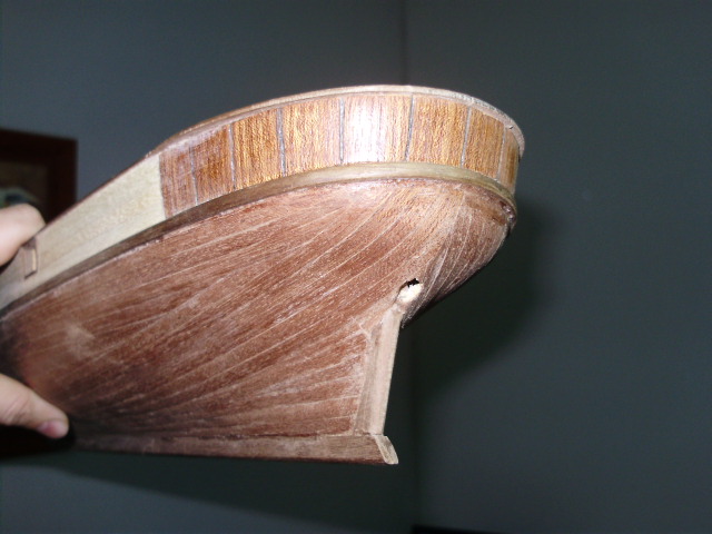

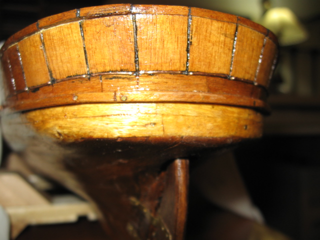

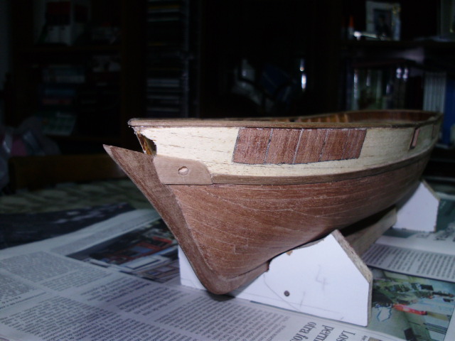

Ha pasado un mes desde que empecé con el barco. El forrado del casco lo tengo casi rematado, a falta de lijar, barnizar y colocar la quilla, roda, codaste, timón y demás accesorios. Por fin he conseguido rematar la popa, he intentado aproximarme lo más posible a la foto de la caja, pero ya veremos el resultado definitivo cuando coloque el cintón inferior y las tapas de regala. He estado echando un vistazo al Husar de Ramón, y eso es algo impresionante, intentaré coger algún detalle, pero yo no estoy capacitado para dar a mi Husar tal perfeccion de acabados. Ahi van unas con el estado actual.

¿Te han montado un ERE en los astilleros?.

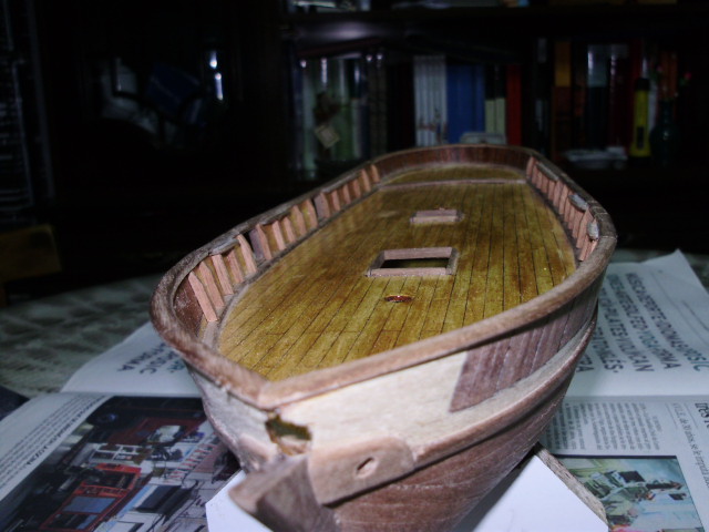

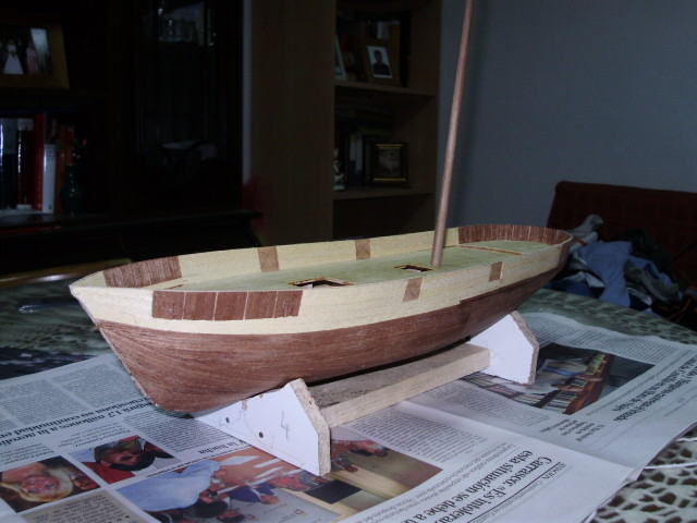

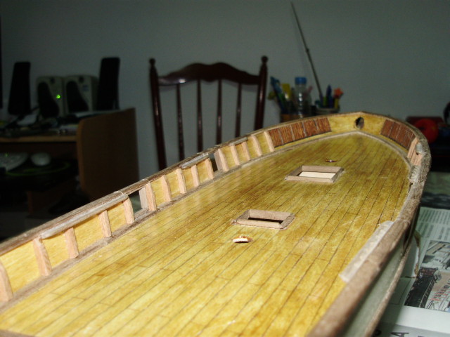

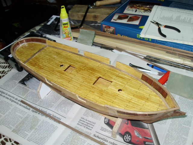

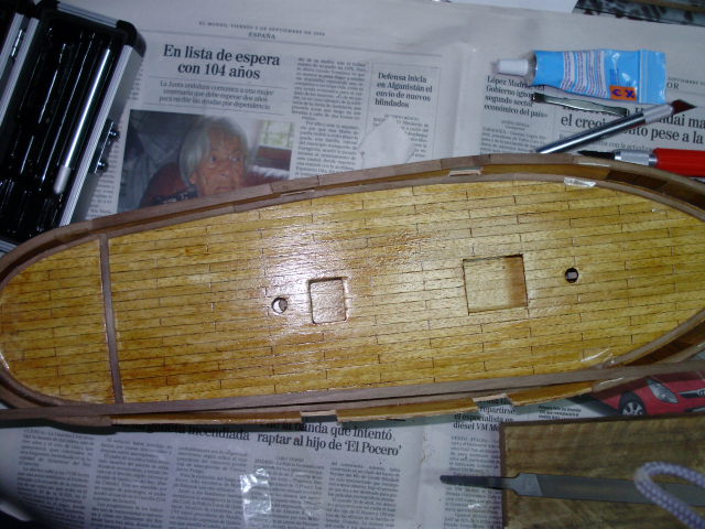

Hola. Aqui estamos de nuevo. He hecho algunos avances desde el ultimo post, no muchos la verdad. Es que con el buen tiempo no apetece nada estar en casa. Aunque parece que me han puesto un ERE temporal de 20 dias, como dice fraco. El caso es que me he dedicado a poner agunos de los remates del casco, como la quilla y la roda, que tuve que ajustarlas un poco a base de lima y lija. No me encajaban del todo bien, supongo que porque no ajusté muy bien el fooro del casco, pero parece que ha quedado bastante bien. Las tapas de regala que van en las bandas las tuve que poner de varios tramos para no complicarme, porque fui capaz de doblar el liston de nogal de 1.5x6 mm. Pero con un buen lijado casi ni se notan los empalmes. La cubierta la barnice de color roble. Tal vez haya quedado demasiado oscura, ¿que os parece? Fotos

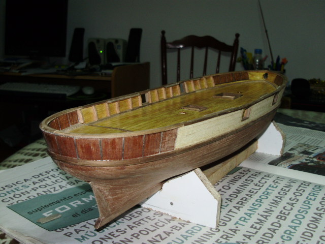

Tambien he colocado varios remates de la cubierta del barco, los marcos de las portas y las escotillas, los cabilleros y alguno mas. Sin problemas. esto es de lo mas sencillo que he hecho hasta ahora. Ya podia ser asi de aqui hesta el final, pero me perece que la cosa se va a complicar.
fraco
Mensajes: 1842
Ubicación: Sevilla (España)
Mensaje por fraco »
Para ser tu primer barco, tiene buena pinta.Las terminaciones se ven bien. El forrado mejorable, pero eso para el siguiente.
El color y brillo de la cubierta a mi no me acaban de convencer, además no sé porque motivo se ven manchones. Por lo demás el barco promete. Cuando lo barnices por fuera va a ganar un montón.La terminación de la popa la veo bien (mejor que en el mio, afirmo).
Esos manchones que se ven no se a que se deben, cuando estaba barnizando la cubierta se veia todo uniforme, pero al secarse no se por que pero quedo asi. Estoy pensando en volver a lijar la cubierta y volver a barnizarla (por tercera vez), pero, como he visto en el husar de Fraco y el de Ramon, una vez puestos todos los aparatos en la cubierta apenas queda sitio donde se vea lo que hay debajo. De todas formas es algo que dejo pendiente hasta que tenga hechos el resto de escotillas, cañones etc y los ponga sobre la cubierta para ver si da mucho el cante.
