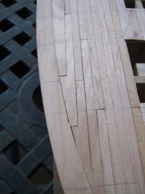

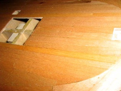

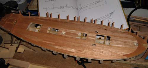

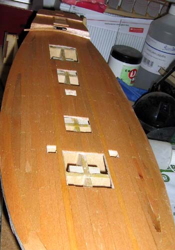

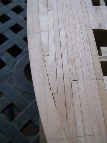

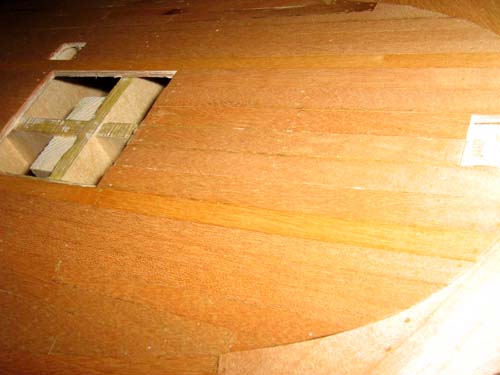

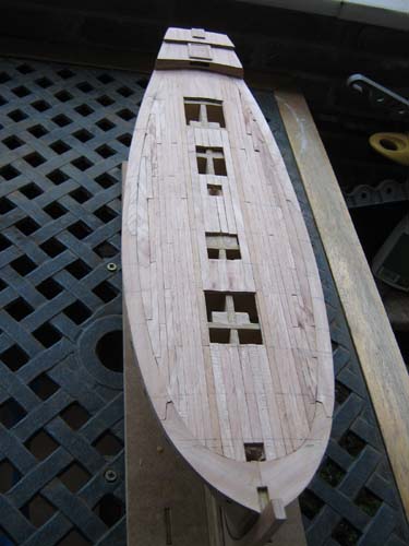

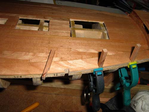

Afalta de poner los tapones de los clavos y lijar, la cubierta ya está forrada.
Un par de fotos
Un par de fotos

Hola Manuel
Buen trabajo y que madera has utilizado para forrar la cubierta.
F.Llop
F.Llop

Todo, salvo la estructura de falsa quilla y mamparos, que no se ven, es peral.
Creo que, finalmente todo será de peral, natural.
Una especie de estudio de arquitectura naval.

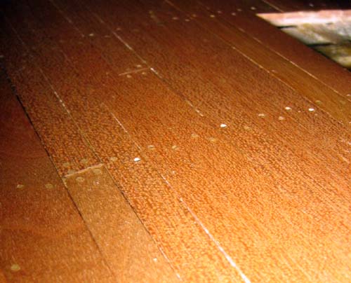

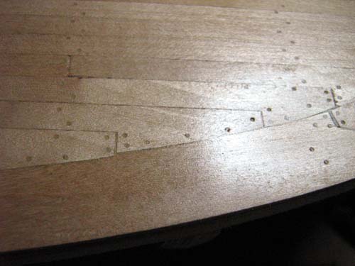

Lijado y pulido de la cubierta, perforación y colocación de los tapones de los clavos, y mano de tapaporos para proteger el trabajo.

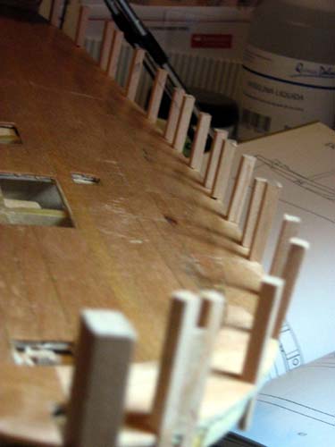

Lindo... lindo...Aunque no parece ser tan sencillo alinear esos barraganetes, al momento de hacerlo debe tener su dificultad

hace tiempo que he estado desconectado y ahora he leido desde el principio este paso a paso y tengo varias preguntas :
el forro de la cubierta te ha quedado de lujo , veo ( salvo error) que no pones nada entre las tracas para simular el calafateado , el efecto me gusta y viendo fotografias de otros navios por ejemplo de Frolich , tampoco pone nada entre las tracas , entonces la pregunta es : Se pone o no se pone nada entre las tracas ? depende de algo o es a elección del modelista ?
Le has puesto tapaporos para protegerlo , afecta despues al pegado de otras piezas? es igualmente buena idea aplicarlo al casco una vez forrado para protegerlo de manoseos posteriores? Aplicarás posteriormente barniz o Goma laca ?
Como has hecho la clavazón de la cubierta ?
Lo harás todo en peral?
He vuelto pregunton , je,je...
Francisco García
Francisco García
- zapalobaco
- Maestro
- Mensajes: 2333
RE: Proyecto Lougre
Hola Pakkus
En primer lugar me alegro mucho de volver a leerte, estábamos algo preocupados por vosotros.
Paso a responderte:
1º en este modelo he decidido no poner nada que haga de calafateado, es una prueba. Como bien dices Frolich no lo hace y he querido ver el efecto, de hecho en el jabeque hice el calafateado con papel negro y me gustó mucho. Como ya he dicho un poco antes, es una especie de ejercicio de arquitectura naval. El modelo será totalmente de peral.
2º la clavazón de cubierta la he hecho como siempre, señalo la posición de los teoricos vaos y voy haciendo perforaciones con la broca de 0.5. Luego con serrín de peral recogido de la lijadora, ratón, que es más fino, y un poco de cola blanca hago una pasta con la que relleno los agujeros, y alguna holgura entre tracas. Dejo secar y lijo, acabo con una lija de 400, dos manos de tapaporos.
3º un tapaporos nitrocelulósico protege la madera mientras la manipulamos, permite el pegado de piezas mejor que la GOMA LACA, pero luego hay que repasarlo con una lija fina o lana de aluminio hasta retirar prácticamente todo, y se le puede aplicar goma laca, u otro barniz cualquiera.
Creo que te he respondido a todo. Ya sabes cualquier dudad.... ¡Ha repito bienvenido!
