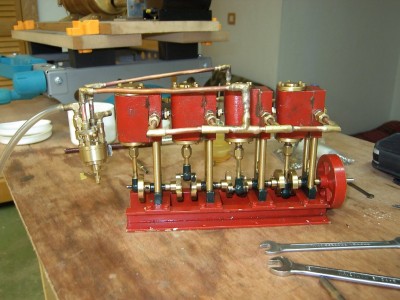

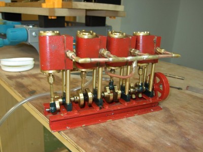

Acabo de abrir el paquete que me remite Xavier con los cambios que le ha hcho al motor y enseguida lo he llevado al banco de pruebas. Adjunto la foto 345 que se diferencia fundamentalmente de la última que yo puse en que ha faabicado y colocado pernos de unión de acero rídamente unidos a los cilindros y con regulación de presión variable por medio de tuerca y contratuerca. también se aprecia que ha colocado separadores en el cigüeñal para evitar movimientos longitudinales. No se ve, pero ha aumentado la sección de paso de vapor en el inversor. Xavier dice que no ha aumentado prácticamente casi nada el flujo pero no creo que es así. El motor rueda de cine regulado con el inversor. Estaba convencido de que no iba a sevir, y ahora compruebo que no solo sirve como inversor si no que regula el flujo a la pefección de forma que no hace falta válvula de regulación adicional.
He sacado unos videos cortos con la máquina de fotos y los adjunto (la calidad no es muy buena pero se aprecia como va. Estoy encantado con el funcionamiento de este motor oscilante. Va mucho mejor de lo que yo esperaba.
Con un poco de tiempo volveré a pintarlo y hacerle una base adecuada (sólo estética pues no se puede tocar como funciona)

Ese eje de salida del lado volante, en el video da grima ver como salta, por la holgura del cojinete del cigüeñal. Está pidiendo a gritos cambiarlo o colocar otro a continuación, para dar más longitud de apoyo, y sobre todo si piensas colocar un volante más pesado.
Por lo demás, todo lo que cuentas corrobora lo que ya te decia en el post "montaje del Oszi"...
Y es que eres un descreido....
Que lo disfrutes....

Xavier escribió:Ese eje de salida del lado volante, en el video da grima ver como salta, por la holgura del cojinete del cigüeñal. Está pidiendo a gritos cambiarlo o colocar otro a continuación, para dar más longitud de apoyo, y sobre todo si piensas colocar un volante más pesado.
Desde el principio el volante es lo que menos me gustaba de este motor. Me parece desproporcionado para el tamaño del aparato. En cambio el volante que te mandé para que me rebajaras el moyú, por cierto muchas gracias ha un corte limpísimo, quizá lo encuentro un poco grande. Te pongo un par de fotos para que veas el efecto ?Qué te parece el tamaño? Te pregunto porque este volante es el del Neptune y del Liegende 12/36 y en consecuencia creo que fácil de conseguir de Regner.
Para ponerlo el problema sería el diámetro del eje que es menor. Pero haciendo un casquillo se podría arreglar. O mecanizando un eje con dos diámetros, uno para el volante y otro para el cojinete.
Y por supuesto tendría que conseguirme otro cojinete, se lo podría pedir a Regner, o hacer un cojinete más ancho.
