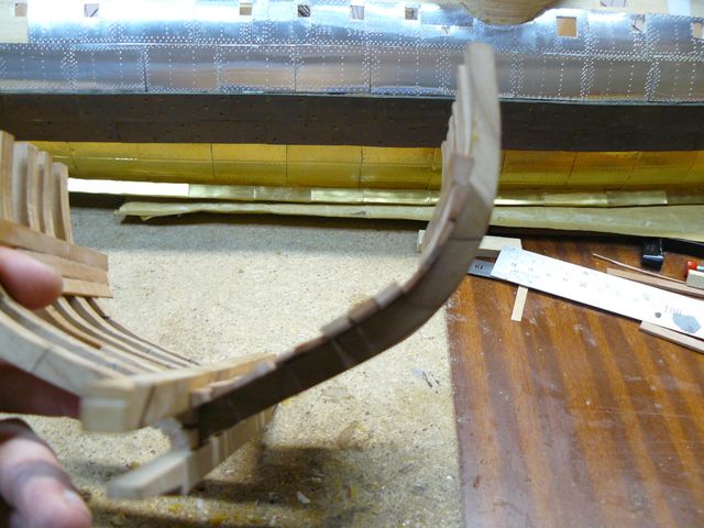

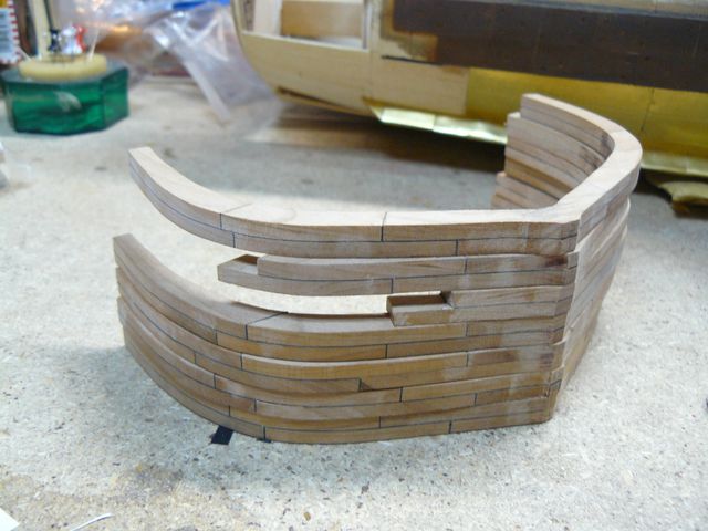

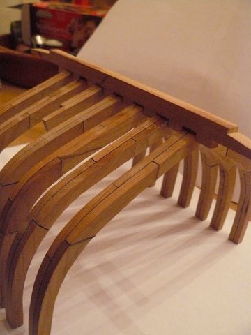

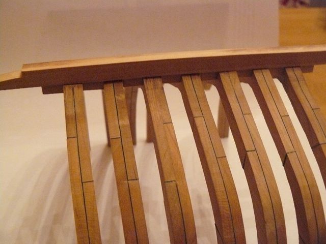

Ya tengo cortadas todas las cuadernas de la enramada central.
He dejado ya cortadas dos consecutivas, en distintas ligazones, para preparar un "agujero" y poder cotillear dentro del casco

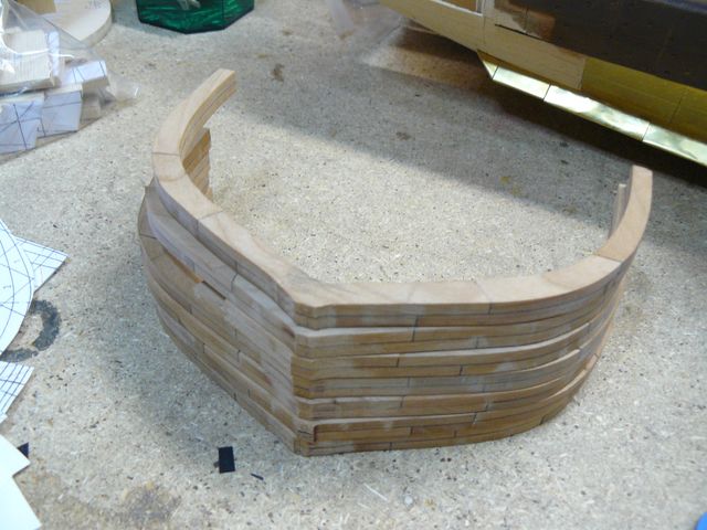

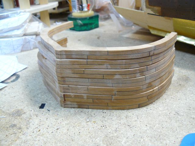

Sierra de marquetería y lijadora

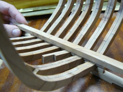

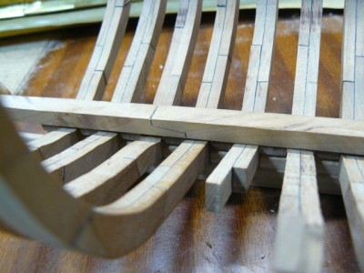

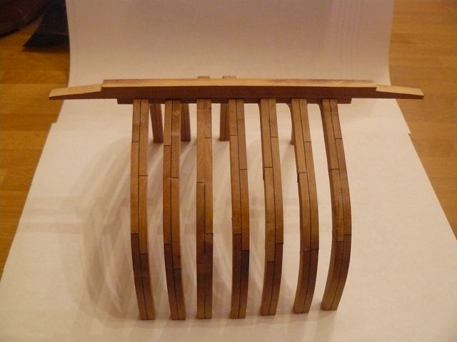

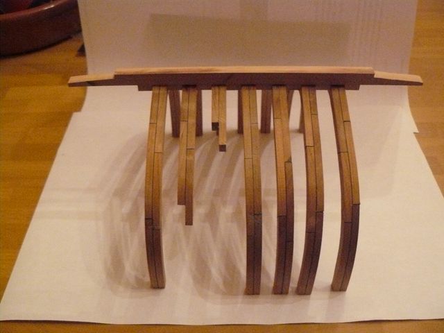

Las cuadernas y quilla de la sección en enramada, presentadas en su sitio

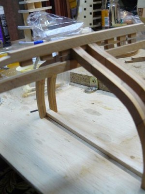

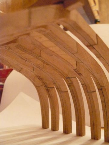

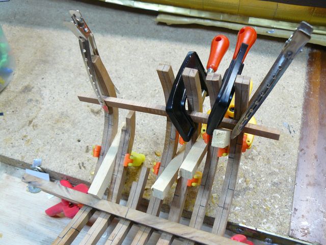

Alguna prueba con la quilla y sobrequilla

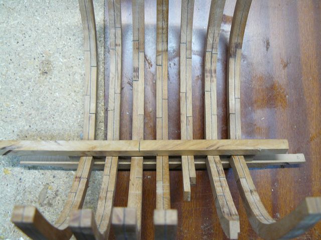

- Marinero_de_agua_dulce
- Mensajes: 1489
quilla
Ramón desde mi ignorancia te pregunto: ¿ no habrá problemas estructurales cuando encajes la sección de enrramada entre las dos del sistema modular?, reviros, tensiones...
- ramon
- Mensajes: 4647
- Ubicación: madrid
no lo creo...pero, no lo he hecho nunca
Re: quilla
Por las dimensiones de la parte en enramada con respecto al resto del casco y sobretodo viendo la robustez del sistema modular no creo que exista peligro de reviro salvo que se fuerce con las tracas y no creo que sea el caso además con la colocación de los baos y durmientes queda igual de sólido que una cuaderna normal.Marinero_de_agua_dulce escribió:Ramón desde mi ignorancia te pregunto: ¿ no habrá problemas estructurales cuando encajes la sección de enrramada entre las dos del sistema modular?, reviros, tensiones...
- ramon
- Mensajes: 4647
- Ubicación: madrid
Estoy ya colocando la sobrequilla. Enlazando con lo que se preguntaba, en efecto, tan solo con la quilla y la sobrequilla el conjunto tiene una robustez considerable, en cuanto se vayan añadiendo dormidos etc,..será un bloque solidisimo

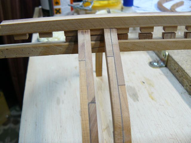

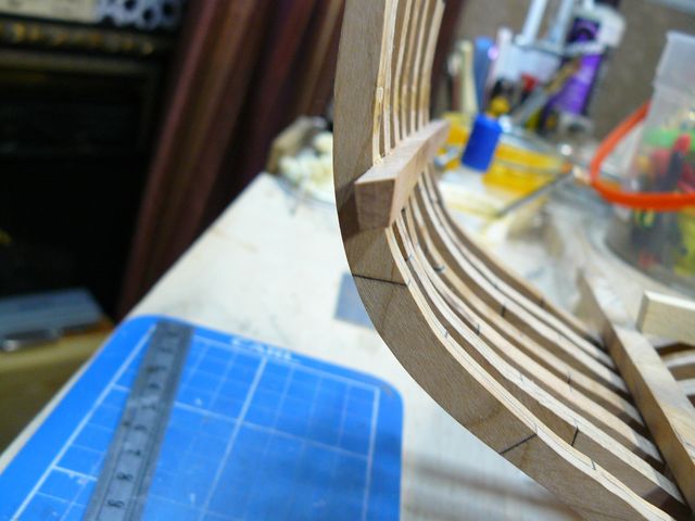

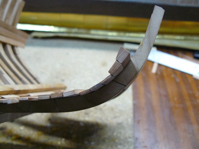

Coloco los durmientes de la cubierta inferior. Hay que tener especial cuidado en que vayan en el sitio correcto para evitar inclinaciones de la estructura luego.
- ramon
- Mensajes: 4647
- Ubicación: madrid
Observese el distinto perfil que deben tener las piezas del forro interior, el durmiente, el contradurmiente, los tablones del forro propiamente dicho y los palmejeares.
