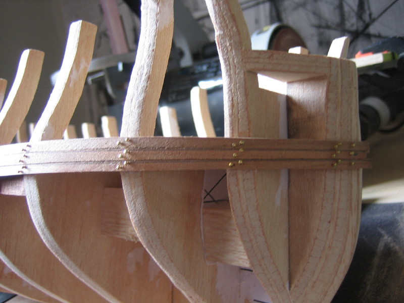

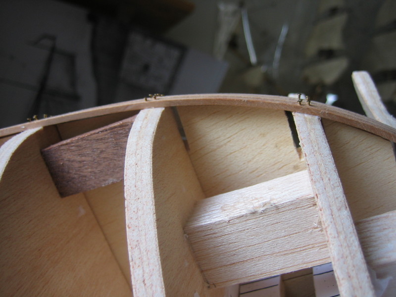

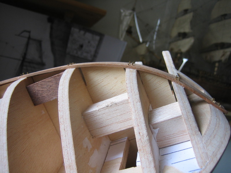

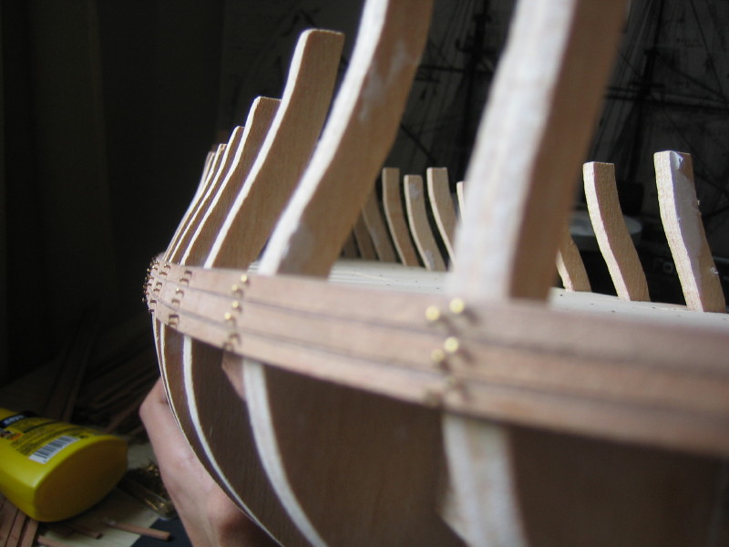

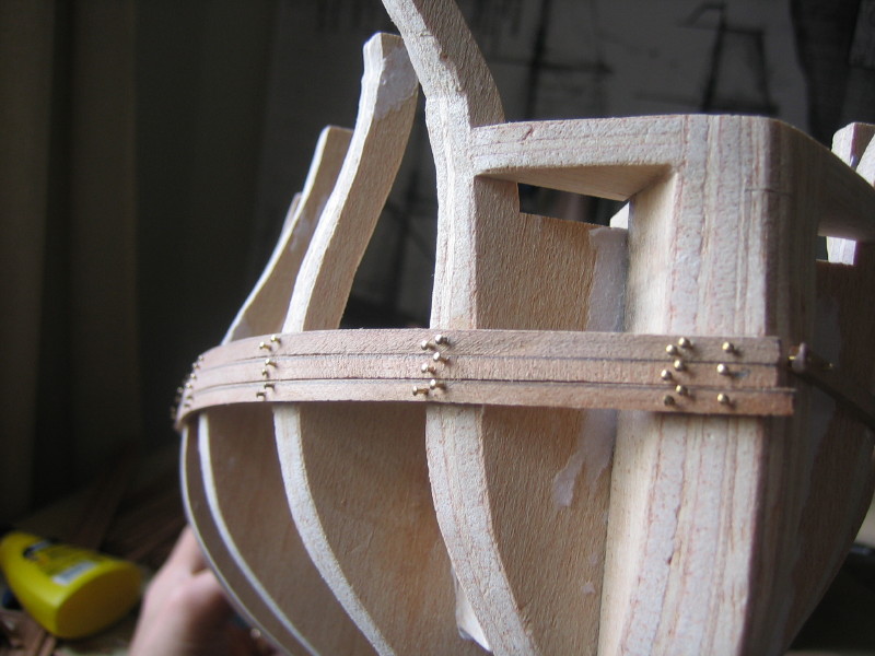

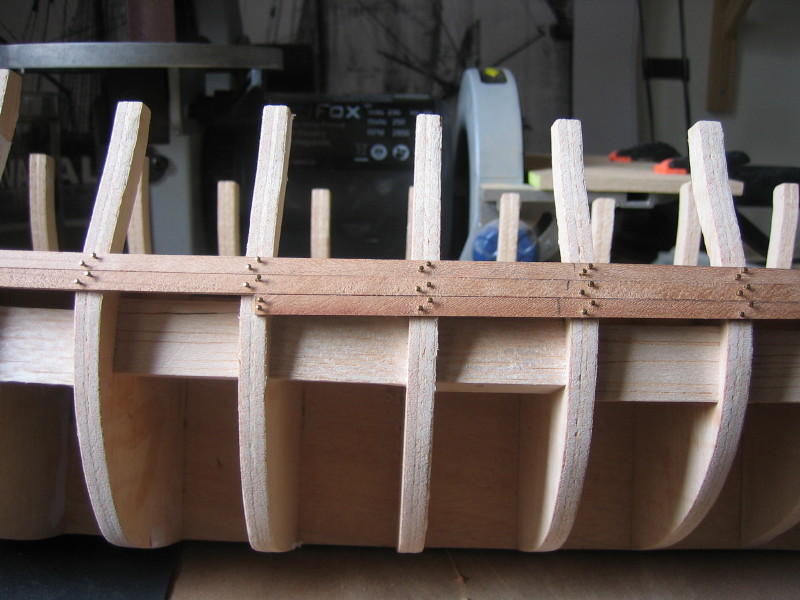

Empiezo el forro del casco, en madera de cerezo de 4,7mm por 2mm, es una madera estupenda y fácil de manejar, apenas tengo que usar calor mediante soldador, basta un poco de agua. Empiezo a forrar por arriba reduciendo las tracas paulatinamente según lo pide el casco (no reduzco más de la mitad de las tracas)
En cuanto al correcto forrrado tengo algunas dudas, he leído de todo al respecto, empezar por arriba, empezar por abajo, por los dos lados y unir en el centro, etc..La verdad no tengo muy claro como lo voy a forrar, de momento coloco las primeras tracas y ya veremos más adelante. Estoy abierto a sugerencias.
primeras tracas
primeras tracas

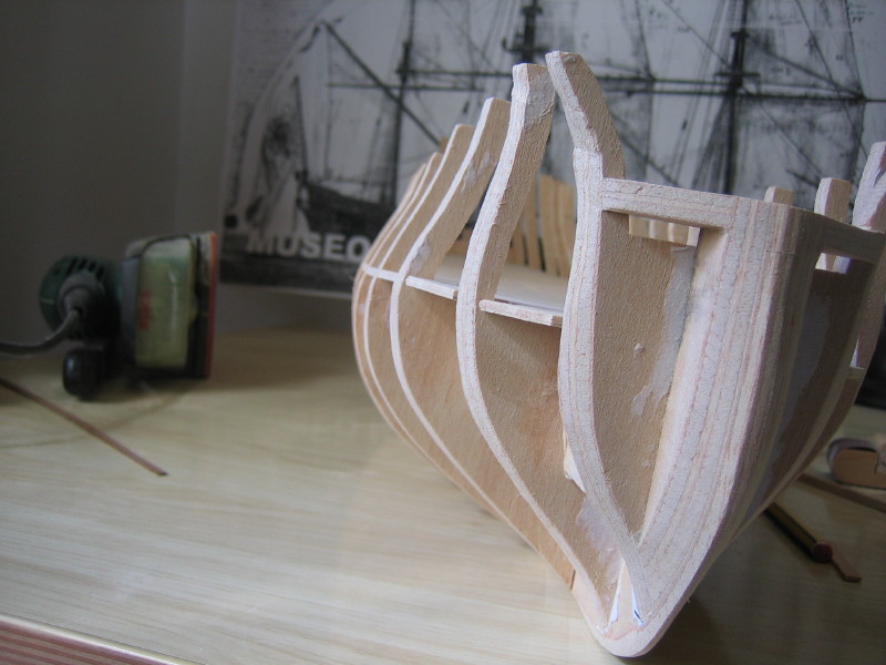

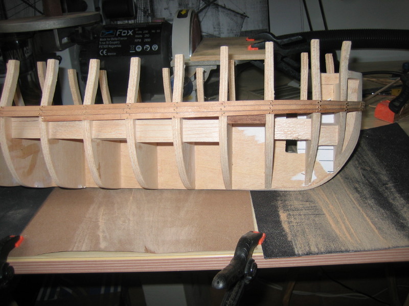

Con estas foto ha llegado al estado actual del barco, a partir de ahora será un paso a paso. Espero contar con todas vuestras sugerencias y decirme claramente lo que esté mal o lo que esté bien, no tengo problemas para cambiar piezas, lo que quiero es que acabe en buen puerto y aprenda de una vez a hacer barcos en planos.
En fin de momento me supera todo, espero ir avanzando poco a poco.
Espero que os gusten la fotos.
el ajuste traca-cuaderna debe ser perfecto en toda la extensión de la cuaderna, de esta forma se gana robustez en el caso y se evitan formas extrañas en el casco como ondulaciones u octogonales

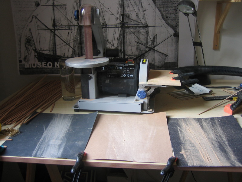

para reducir el ancho de las tracas utilizo lijas de varios grosores y también lijadora de plato
