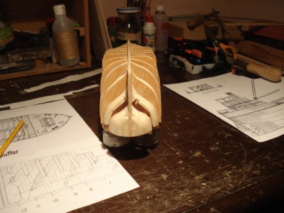

Tacos
Creo que aqui los tacos si eran necesarios, simplemente por no empezar con mal pie( no conseguia angular , me bailaban las cuadernasConn escribió:Vaya Marinero, no había visto este hilo, es que estoy de un despistao últimamente....

 )asi ha quedado macizo y me da seguridad a la hora de trabajar, como en principio y aún falta mucho no voy a forrar con tracas enteras,sino con "porciones"pienso que incluso los tacos entre las cuadernas en algún momento me pueden servir de apoyo con las pinzas.Un saludo
 )asi ha quedado macizo y me da seguridad a la hora de trabajar, como en principio y aún falta mucho no voy a forrar con tracas enteras,sino con "porciones"pienso que incluso los tacos entre las cuadernas en algún momento me pueden servir de apoyo con las pinzas.Un saludoJavier

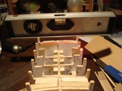

Laser
Con el sistema del laser, (gracias Ramón) estoy comprobando y corrigiendo la brusca de cada cuaderna, lo siguiente será el lijado de los macizados de popa y proa

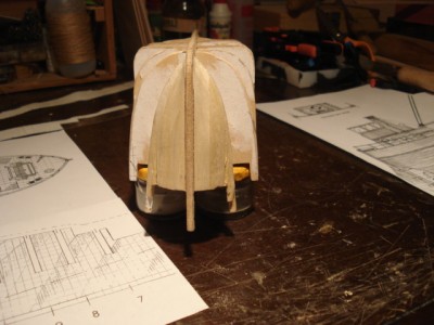

¡Como está este hilo!, si seguimos asi va a acabar echando humo y ademas hay para todos los gustos.

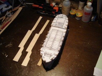

En el pequeño puffer esta es mi contribución el dia de hoy,ya llevo las bordas dibujadas, finalmente voy a utilizar contrachapado de 1.5mm. , me queda por afinar la popa y proa, en ambas me sirve de referencia el plano

He hecho plantillas para las cubiertas, en la de proa me avisa de que todavia me queda trabajo de lija

Puffer
Tengo pasadas a papel todas las cubiertas y terminadas de redondear popa y proa, también están cortadas las bordas, en este fin de semana espero tener las cubiertas pasadas a madera , hecha la brusca de todas y haber comenzado a traquear (bonito palabro). Un saludo

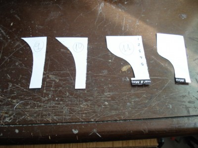

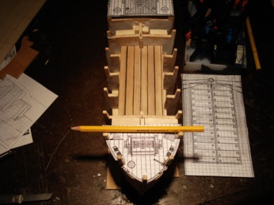

plantillas
Como tengo fotocopias de mas, utilizando las plantillas de las cuadernas a modo de gálibos,estoy comprobando la simetria y que todo este en su sitio antes de empezar a forrar

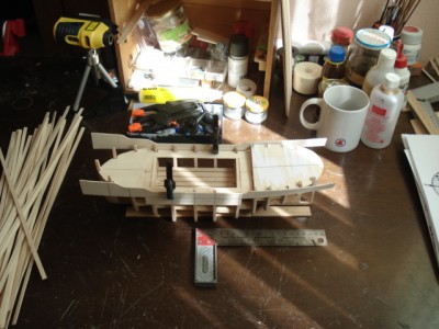

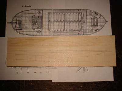

cubiertas
Tengo ya pasadas a madera todas las cubiertas,queda forrarlas,en principio iban ser de ramin envejecido, pero estoy viendo otras opciones

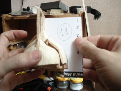

gálibos y demas
Exactamente para eso son, ya estan limadas y me sirven para comprobar la simetria en una banda y otra, como limando y lijando he ido despacio, solo he tenido que retocar una: la nº 10, he marcado en el galibo lo que de más habia limado y lo he trasladado a la otra banda,se ve en la foto 2971,que está en la pag. 3, es la tercera empezando por popa, este método me ha ayudado a corregirla.Conn escribió:Te sigo con ganas Javier, lo de las plantillas de cuadernas a modo de gábilo no lo acabo de entender, para qué sirve exactamente, me imagino que ayudará a conseguir medir perféctamente las cuadernas.
En cuanto a lo del ramín envejecido, que otras opciones barajas, has probado el tilo?
Me encanta el tilo,no lo descarto para otras partes del barco ( tengo algunos listones), pero por la estética general es un carbonero estoy mirando opciiones, posiblemente acabe poniendo nogal americano ya que apenas haria falta oscurecerlo.pero sigo dando vueltas. Un saludo

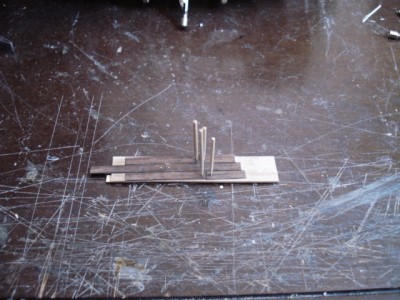

Cubiertas
Definitivamente van a ir con nogál americano, es lo mas cercano a lo que entiendo que debe ser un carbonero

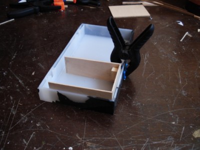

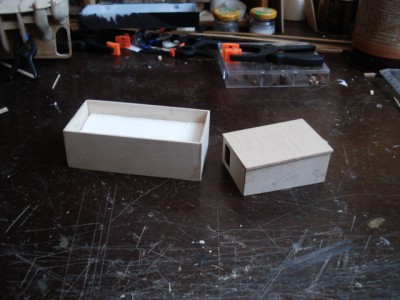

Caseta de la caldera
Aunque en principio pensé en forrar el casco primero, he decidido por ver algo ya hecho, hacer las casetas del timón y de la caldera

Casetas
He visto para encuadrar a algún forero algo parecido a lo que he utilizado, como no consigo recordar quien es, lo hago notar aqui, es algo tan sencillo como una caja ( si es posible no de cartón ), me ha ido bien y asi han salido ambas, la de la izquierda es el contenedor de carbón y la de la derecha la cabina de la caldera
