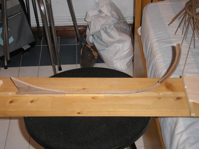

QUILLA, RODA Y CODASTE
El construir el modelo con el casco abierto obliga a la construcción de la quilla sobre la que se irán asentando las cuadernas.
Quilla, roda y codaste se construyen en madera de nogal (Manzonia). Tabla y listón de 5mm de espesor.

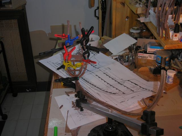

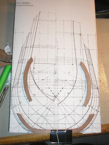

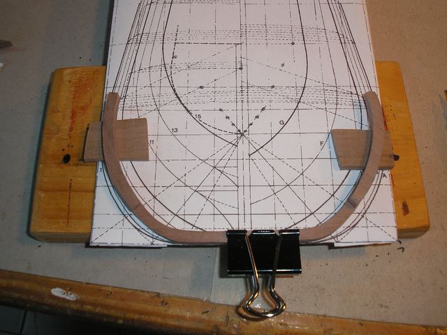

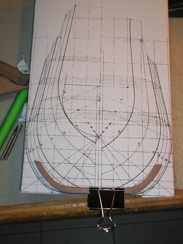

Bien solo he tirado estas tres fotos, me lié a cortar, lijar y pegar , y me olvidé de ir haciendo fotos a cada paso y al final me ha salido todo el conjunto de popa con todas las pinzas puestas.
En síntesis lo que he hecho es lo siguiente, primero corto las piezas y superpongo el dibujo de la cuaderna sobre ellas, las encolo dentro del contorno de la plantilla y una vez secas le adhiero, con cola rebajada, el patron; A continuación las corto según su forma y a montarlas sobre, en este caso empiezo por popa, sobre el codaste.
Es una tarea muy laboriosa porque hace falta mucha precisión para centrar la cuaderna perfectamente, la primera en colocar es la nº 15, conjuntamente con el yugo, ofrece bastante solidez, y al mismo tiempo , siendo dos piezas perfectamente unidas facilitan la precisión necesaria. Las he montado formando un solo conjunto, aunque no se aprecia bien, lleva refuerzos laterales y en la manga, algunos desaparecerán mas adelante cuando el conjunto sea más sólido, otros estarán ocultos por los forros.

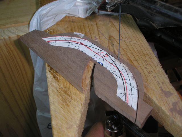

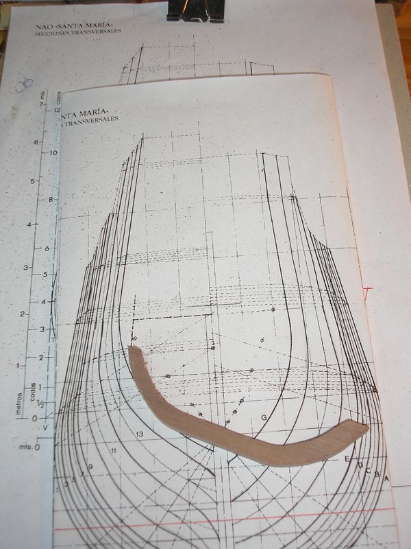

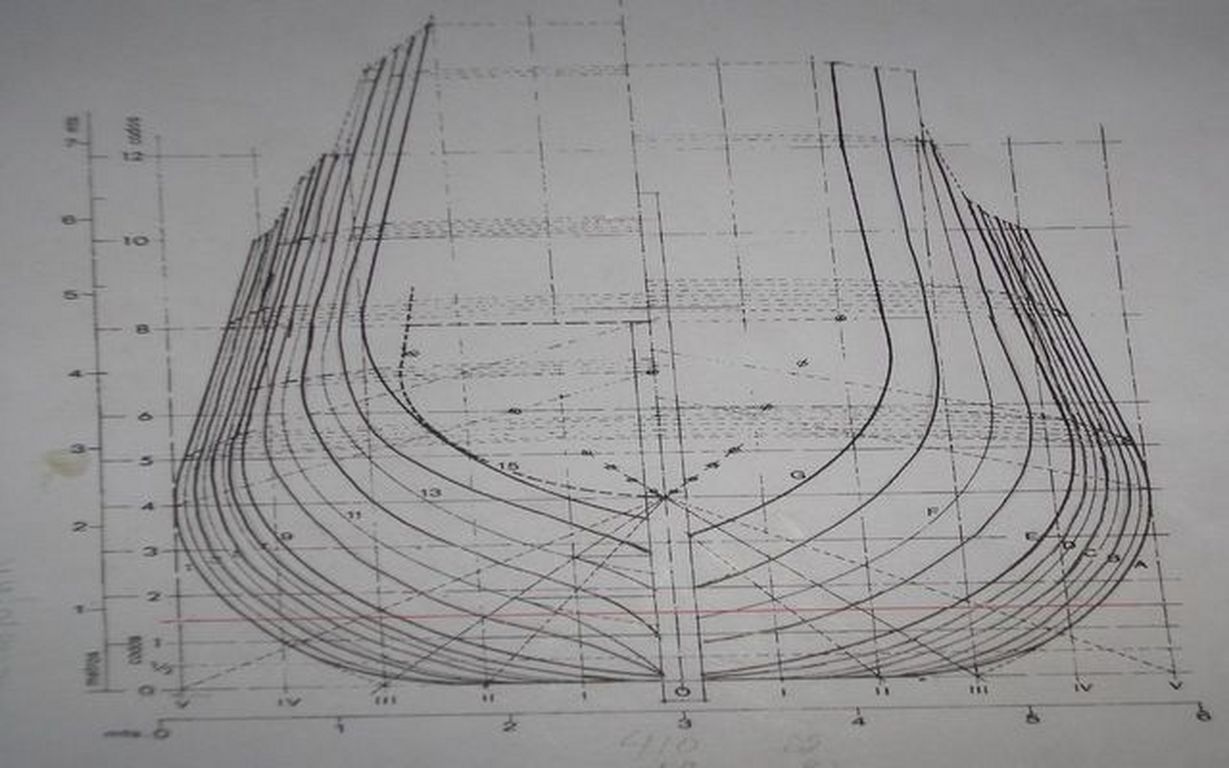

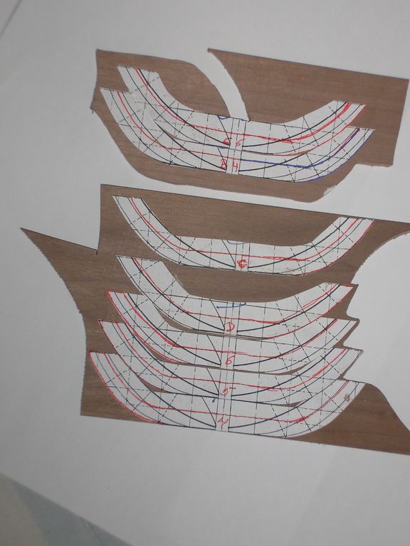

Para empezar he decidido que lo mejor era comenzar desde la cuaderna maestra, como he visto que lo hacen otros modelistas, me hice fotocopias de la caja de formas y sobreescribí con rotulador rojo fino el dibujo de cada varenga. Para identificarlas numeré las que van a popa y alfabeto las que van a proa. A continuación se cortan con la segueta y se pulen con el tamborcillo, para eliminar impurezas un pasecito de lija fina, a mano, y finalmente un pulido con el tambor de borra.
Con los genoles he realizado una plantilla de carton para todos los de las cuadernas centrales, estudiando la caja de formas medí con un plantilla de papel y resultó ser que 24 genoles eran igualitos.
Mas adelante pondré fotos, es que tengo que reducirlas de tamaño electronico, y aún no he descargado el programita para hacerlo.

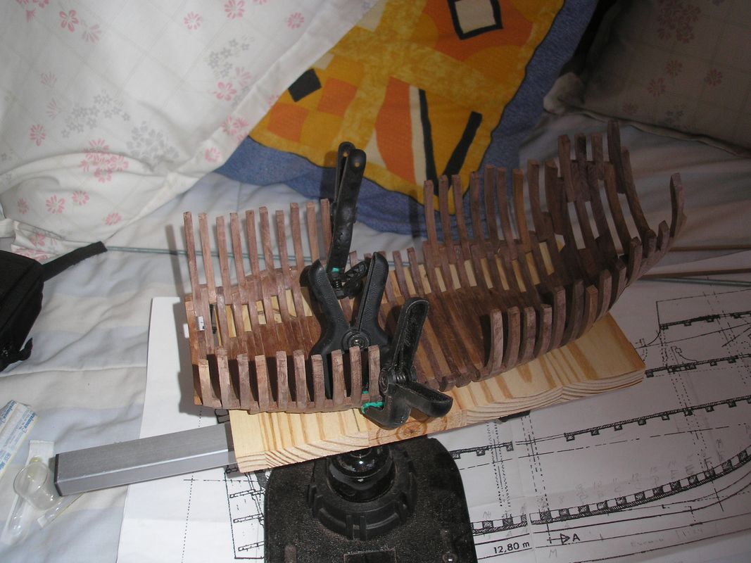

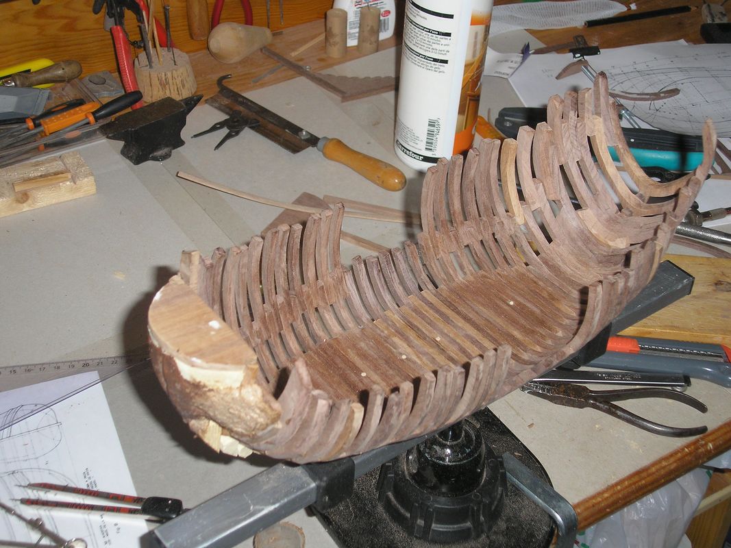

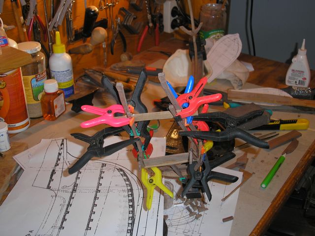

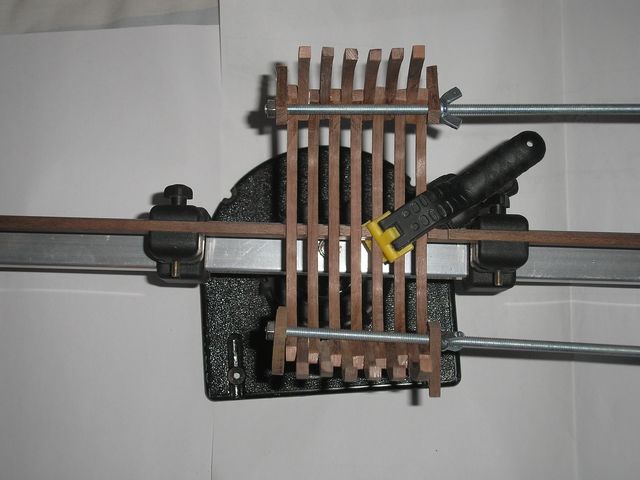

Aqui van unas fotos
El montaje lo haremos sobre plano de formas, usada como plantilla fijo la varenga sobre el plano y los genoles se pegan cuidando mucho las referencias, una vez fijada con el petipié se comprueban las medidas antes que seque le cola, se espera a que seque adecuadamente y se van colocando sobre el listónque nos sirve de guia.
Ya he ensamblado las varengas y genoles, acoplado la quilla, y mientras seca la pasta del mazizado de proa, iré haciendo algunos genoles que me quedan, como bien podeis apreciar.
