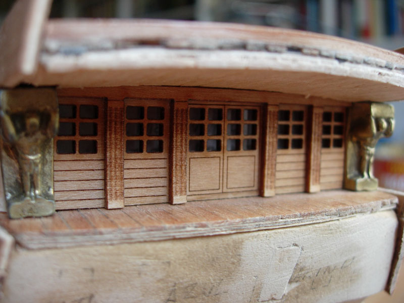

Una vista de cómo va hasta ahora.
MarioV
Mensajes: 552
Mensaje por MarioV »
Progresos en popa.
MMP
Mensajes: 888
Ubicación: Collado-Villalba
Mensaje por MMP »
La popa te esta quedando muy bien

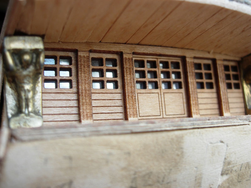

Buen detalle lo de los palillos, creo que lo probaré. Otra cosa como imitas los cristales de la popa?
MarioV
Mensajes: 552
Conn escribió:Buen detalle lo de los palillos, creo que lo probaré. Otra cosa como imitas los cristales de la popa?
Lo de los palillos creo que merece la pena el esfuerzo aunque no resalten mucho, porque en conjunto dan una apariencia más real. De todas formas si lo hiciera otra vez utilizaría quizás para las tracas una madera con menos veta para que no quede tan disimulado.
En cuanto a los cristales, lo que hice fue pegar por la parte de atrás de la pieza de madera con las ventanas un trozo cortado a medida de acetato, el plástico transparente que se utiliza para transparencias. Obviamente por dentro está hueco y como queda oscuro la luz se refleja y da un aspecto bastante bueno.

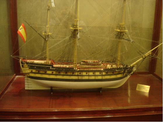

Aunque producto de las prisas, que nunca son buenas para nada, el otro dia durante una visita a la Universidad Politecnica en Navales tuve la oportunidad de tirar una fotillo a un modelo que tenian expuesto, te lo pongo aunque la calidad de la foto no es siquiera regular, igual tu o MMP podeis sacar algo, un saludo.

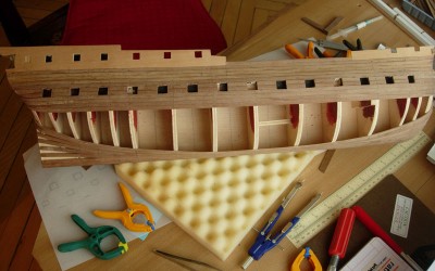

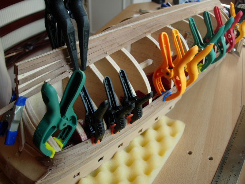

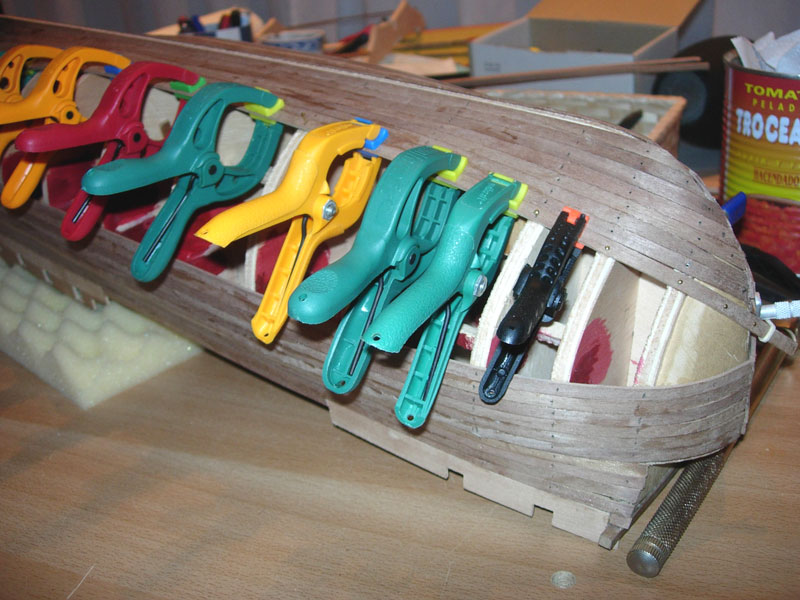

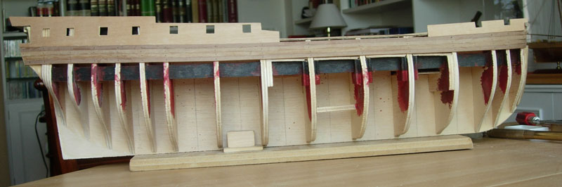

He comenzado con la colocación de las tracas del casco. He utilizado para curvarlas un secador de pelo y el patito de Lluis, herramienta que me ha parecido de gran utilidad. Antes de cerrar del todo el casco voy a hacer los huecos correspondientes a la troneras, pues así puedo controlar mejor su ubicación con respecto al listón que sirve de soporte a los cañones. Si cierro el caso por completo no vería la altura exacta de estos listones donde van los cañones de la primera batería y parte de los de la segunda.

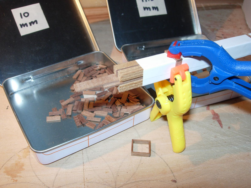

Para los marcos de las troneras, tras experimentar con diferentes opciones, he optado por hacerlos con trocitos de una tira de madera de 5 x 1.5 mm cortados a medida. Me he fabricado un soporte forrado de plástico para poder ensamblarlos sin que se peguen al mismo. Como no voy a utilizar las piezas metálicas del kit, he calculado las medidas sobre los planos del Museo Naval (corregidos a la escala correspondiente). El hueco de los de la primera batería mide 10 x 9 mm, y el de los de la segunda 9 x 8 mm.
MarioV
Mensajes: 552

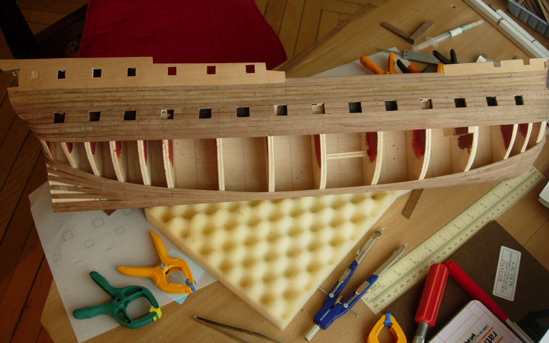

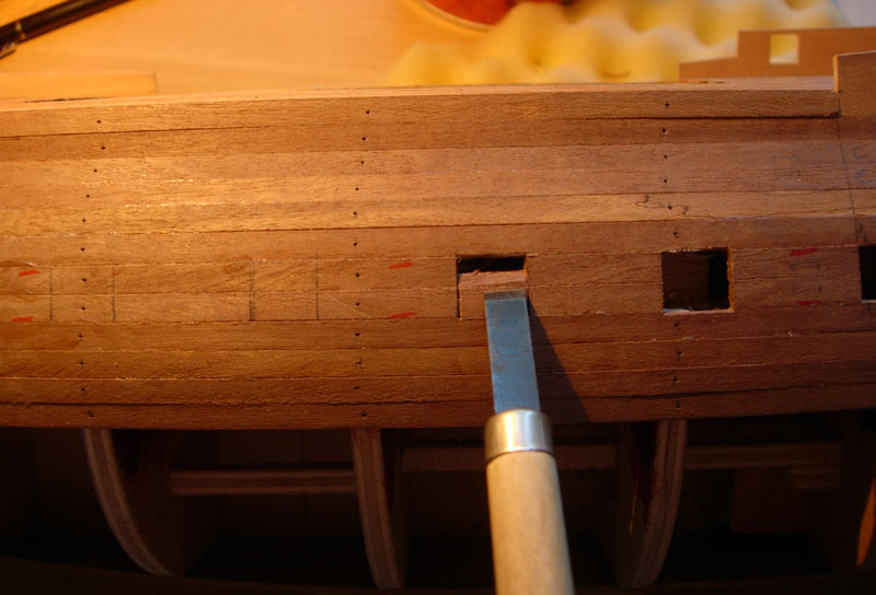

También he experimentado con el método para hacer las troneras en el casco. Lo de hacer agujeros con el taladro y limar después no me ha convencido. He encontrado mucho más fácil cortar la madera con un formón. Obviamente después hay que apurar con la lima para que el marco encaje exactamente.
MarioV
Mensajes: 552
Aquí tenéis el resultado. Como muchos de vosotros sabéis algunas troneras coinciden con las cuadernas y hay que quitar el trozo correspondiente. Después habrá que volver a pintarlo de negro.
MarioV
Mensajes: 552
Al ir a comenzar la segunda batería he comprobado con horror que las troneras están desplazadas excesivamente hacia popa, especialmente las de más a proa. He recalculado las medidas, me he hecho una plantilla, y me dispongo a cerrar los huecos mal puestos y a abrir otros hasta que corrija el defecto. Como no voy lento, encima esto. Cosas que pasan, pero si no lo corrijo quedará mal para siempre y eso no puede ser.
