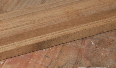

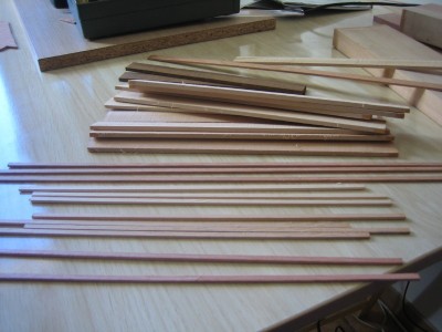

Con la sierra de cinta como se aprecia se saca perfectamente el corte a los tablones por ejemplo de 0.5mm , luego los pasamos por la sierra de disco para acabarlos en por ejemplo 0.5 x 0.2 mm , salen perfectos como de las cajas de los kits.
La sierra de cinta deja unas pequeñas muescas en el corte de la madera , la sierra de disco deja pulido el corte sin ninguna muesca y sin necesidad de lija.
Recomiendo si el bolsillo lo permite comprar la sierra de disco grande , la que yo tengo es la pequeña de proxxon y tiene poca potencia para estos menesteres.

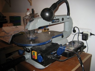

Por otro lado , os presento otra máquina que ha caido en estos pasados reyes , je,je..... se trata de la sierra de marqueteria de Fox ( casa Delta francesa) , va perfecta , pesa unos 23 kilos , el brazo de corte ( en su parte interior , es decir longuitud máxima de tablon a meter) mide unos 41 cm , lo mismo que la proxxon , puedes cambiar el angulo de corte , regulador de potencia , tiene un taladro de mango extensible con su maletin de brocas y lijadoras incorporado, flexo , toma de aspirador , soplador de aire , protector para manos opcional ( yo lo he puesto porque tengo niños en casa) ahora no veo la potencia pero vamos , a medio gas he cortado tablero de 0.7mm sin problemas...... el precio : 171€
En mi opinión está más que bien , y funciona de maravilla.
os pongo una foto.

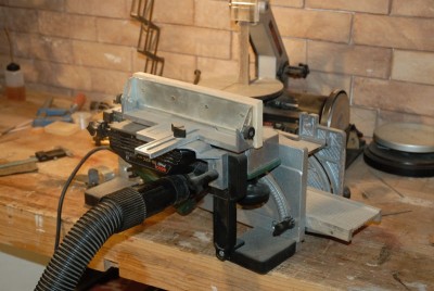

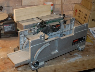

La regruesadora que tengo es la Proxxon. Su finalidad es conseguir el acabado uniforme que las sierras de cinta normalmente no dejan al cortar, además de dejar las tablillas al grosor necesario.
Te pongo un par de fotos del cepillo colocado en su soporte-para-invertirlo y una foto del canto de 2 tablillas sin escuadrar/escuadrado.
Por cierto, no soy zurdo, sino diestro, pero me es mucho más cómodo trabajar con el 'tope' a la derecha de la hoja de corte.
Foto del cepillo invertido conectado al aspirador ( si no queremos que el serrín salga disparado y tengamos una bonita nube de serrín ).

Foto del cepillo invertido por el lado opuesto.
El canto de la tablilla inferior NO está cepillado. El de la superior sí.
