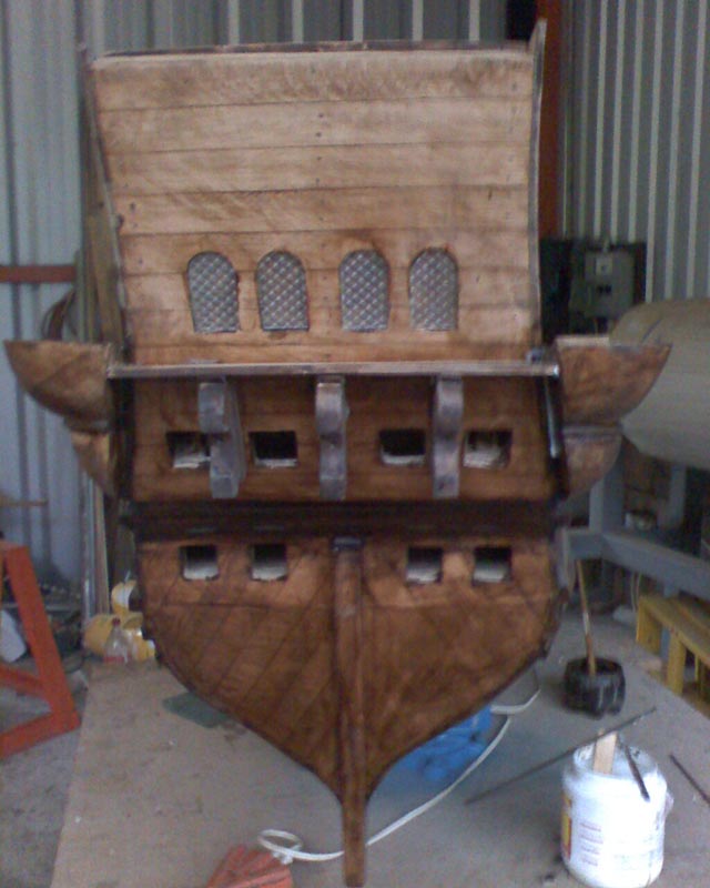

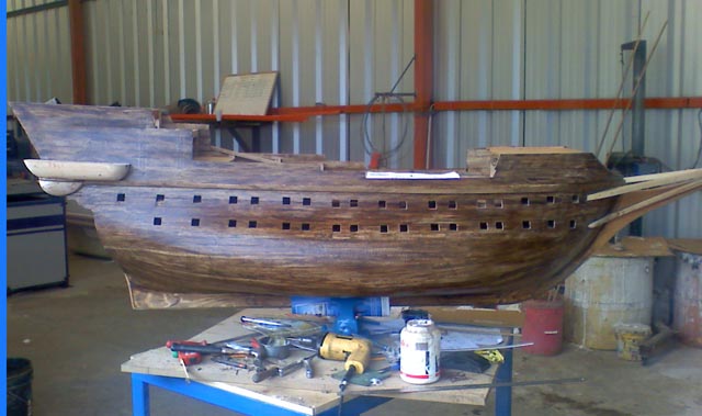

vistas del forro del casco.
Forro lateral
Forro lateral
Forro del espejo de popa, notese las marcas de las troneras y los ventanales
Vista frontal
Vista frontal

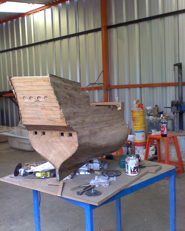

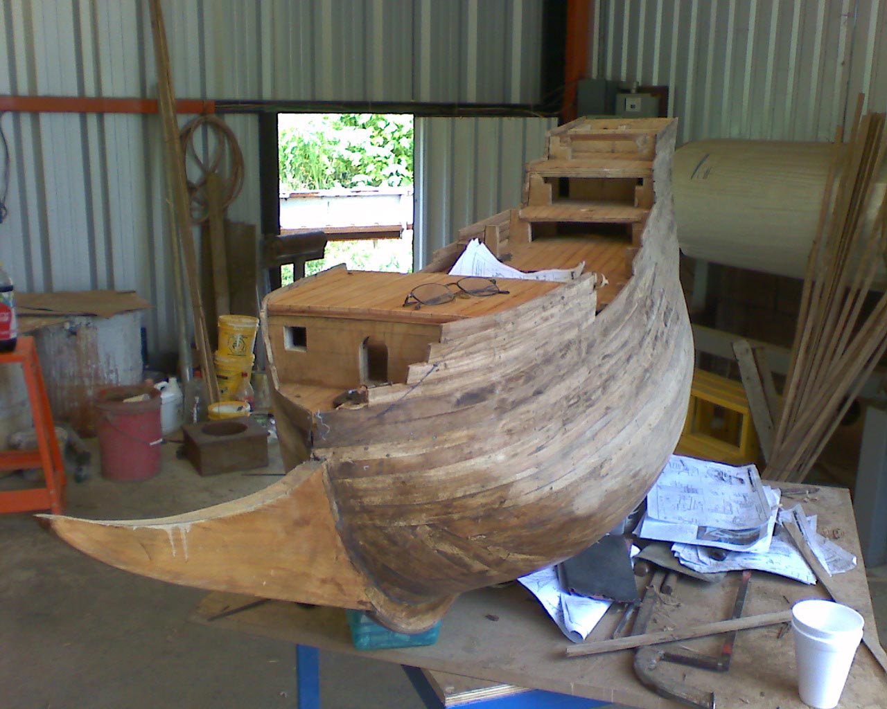

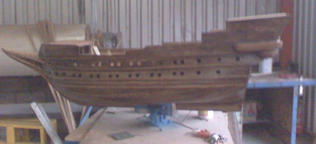

aqui van otras fotografias de los avances
comienzo con los castillos de popa, el espolon y las troneras
vista frontal del espolon de proa, faltan los enjargetados
vista lateral entintados con molduras
vista posterior con las troneras y ventanales
vista lateral de molduras
primer tripulante de abordo, vean la escala

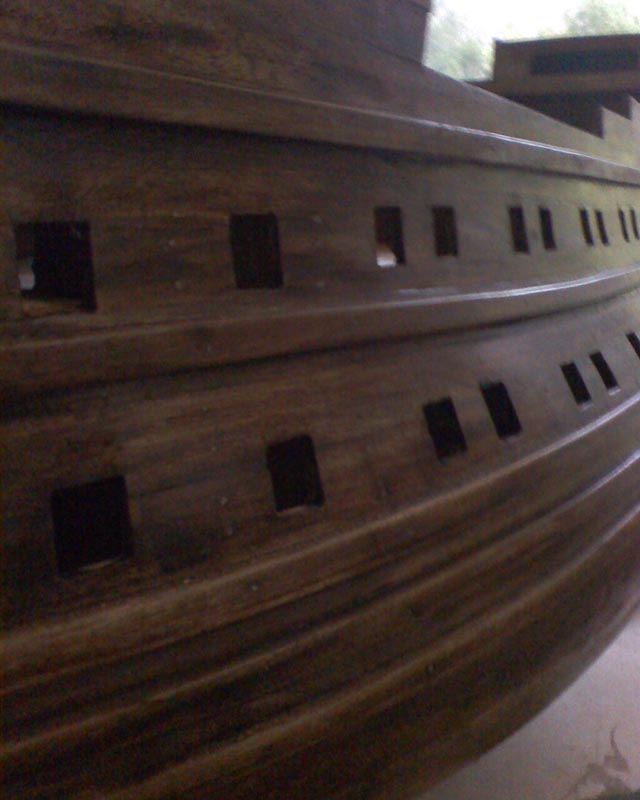

Ricardoolmoscardenas
Mensajes: 153
:shock: :shock: :shock: Si que es una escala grande...
Roberto me gusta mucho el color de la madera del casco, ¿que es? está teñida? barnizada? o nada...
Va muy bueno
Ricardo

robertorampone
Mensajes: 355
Mensaje por robertorampone »
[quote="Ricardoolmoscardenas"]:shock: :shock: :shock: Si que es una escala grande...
Elacabado es ni mas ni menos que el que se usa aca en las fabricas de muebles de exportacion ,es sellador industrial mas ebonol (especie de alquitran color cafe muy oscuro con olor a criolina,cuyo uso es protejer la madera), pero aplicado por capas muy finas con una muñeca o trapito pero que no desprenda motitas alternando con un pulido (con un pañito de lana metalica) queda sumamente resistente a mas capas mas uscuro asi puedes hacer piezas con distintos tonos de color ,su solvente es el thiner y seca instantaneamente ,el truco es mezclar ambos compnentes concentrados (sino se cortan, )en una proporcion de mas o menos diez partes de sellador por una de ebonol (puedes aumentar el ebonol si quieres un tono mas oscuro)y luego se diluye con thiner,Saludos
Mensajes: 153
Roberto muy buena la explicacion, ahora el ''ebonol'' no lo conozco voy a preguntar a los lustradores de por aqui si lo conocen y despues te comento, pero voy a experimentarlo pues en las fotos se ve muy bien, hay que ver como me queda a mi, y ese color a esa nave le queda muy bien, felicitaciones por tu barco y por tu nietita
Ricardo
robertorampone
Mensajes: 355
Ricardo el ebonol lo venden en las ferreterias grandes en el dpto de pinturas se usa muchisimo para acabados de madera tiene apariencia de el asfalto,en las fabricas lo aplican a soplete con pistola,pero asi queda muy homogeneo y no te da los tonos de anticuado como cuando lo aplicas a mano,?encontraste el link con los planos?
