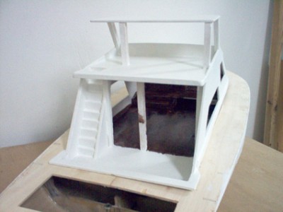

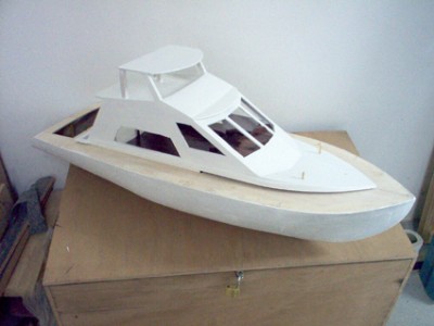

Más fotos
Os pongo mas fotos para que veais y opineis de como va el trabajo, el motor por lo que he estado mirando y comparando por tamaño parece ser o mejor dicho me parece a mi que es un 600, mi idea es alimentarlo con 6 elementos de NiquelMetalHidruro 7,2V/3000mAh. He estando viendo emisoras y aprovechando un post que hay sobre ellas pregunte por la Futaba Skysport que tenia buen precio pero es de 35Mhz, he visto otra Futaba MEGATECH T2PL no se si es de AM o FM , ¿que diferencia hay?, esta vale 80 Euros, con dos servos standar, receptor y porapilas y algun accesorio de servos.
Os querria preguntar por el variador, ¿con uno de 20A valdra para este motor o mejor uno de 40A para ir sobrado?.
Creo que con esto ira más o menos bien, como os comente anteriormente no quiero un volido de competicón, aunque si con este motor va un poco lento tengo la posibilidad de cambiarlo por uno más grande, pues el acceso al motor es bastante accesible y hay espacio suficiente para pner uno más grande.
Gracias y salu222.
