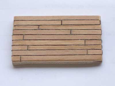

He probado dos sietemas de calafateo:
Primero: Hilo.
Empapo bien el hilo en cola y lo voy introduciendo en los espacios entre listones ayudandome con una cuchilla. Ha sido complicado no deshacer los hilos a pesar de ir encolados.
Una vez seco lijo para igualar. La madera está en crudo.
No me gusta: las particulas blancas que se ven consecuencia de la cola, y que no he conseguido quitar ni con lija ni con cuchilla sin deshacer el hilo.

Dos cosas con respecto a esas bolitas:
1 licua mas la cola con mas agua (mejor un poco caliente) y usa muy poca...no se va a despegar el hilo ahí metido
2 Si queda alguna bolita y es pequeña desaparecerá por si sola cuando acabe de cristalizar y se haga transparente.

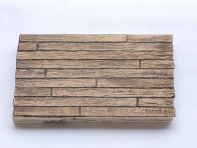

Otro sistema probado: masilla formada por cola, cenizas (de simple papel), algo de serrín muy fino y un poco de agua.
Una vez hecha la mezcla, he ido exteniendola por los espacios entre listones y retirando inmediatamente el sobrante.
A pesar de hacer esto al instante (y supongo que por no estar la madera tratada con tapaporos) no he podido evitar que los listones se tinten. El resultado me gusta siempre y cuando decida darle al barco un aspecto de faenado.
Tambien en este caso hay que darle un acabado al conjunto.
Última edición por deuve el Lun Mar 12, 2007 11:22 am, editado 2 veces en total.

Hilo Vs Mezcla
Última edición por deuve el Lun Mar 12, 2007 11:24 am, editado 1 vez en total.

Quizá puedes hacer una tercera prueba, como la segunda pero tratando la madera con tapaporos. Lo digo por que en la segunda prueba parece estar la madera sucia, mientras que tenía entendido que las cubiertas se frotaban, muy a menudo, por lo que estarían gastadas pero no sucias. Aunque por supuesto depende del gusto personal, y de la terminación que quieres para el modelo.
Me gusta el resultado y me gustaría emplearlo. Para la masilla dices que has empleado ceniza, serrín y cola. ¿Agua no? ¿Conviene que esté la masilla bastante densa?

A mi me gusta mas el hilo desde luego. Lo otro me parece muy guarro y en una cubierta entera desastroso (no es lo mismo un trocito que una cubierta). Ni siquiera me parece realista, no había barco con esa mugre.
Para el acabado yo probaría una de estas dos cosas:
a/ Un poco de barniz para cuadros mate.
b/ Un poco de cera tinte...tan solo dar un poco y frotar con un paño quitando el exceso.
Pruebalo.
Fallo! Si he usado un poco de agua . Edito el post anterior para añadirlo.
Supongo que tienes razón respecto al tapaporos. De hecho el ensayo lo he hecho así porque no tenía en casa.
De todas formas me gusta el resultado final para una cubierta sucia, que no vieja y limpia...

ramon escribió:A mi me gusta mas el hilo desde luego. Lo otro me parece muy guarro y en una cubierta entera desastroso (no es lo mismo un trocito que una cubierta). Ni siquiera me parece realista, no había barco con esa mugre.
Pruebalo.
Pues si. A medida que va pasando el día, cada vez que lo miro me parece más sucio.
Creo que teneis razón en cuanto a la existencia de barcos tan mugrientos.
A ve si me acerco a comprar esas cosillas y voy contando como va. Ramon, aplico directamente en ambos casos?
