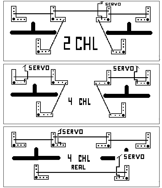

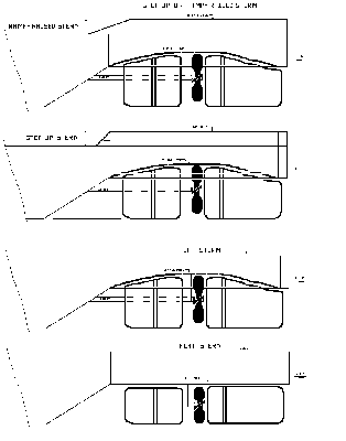

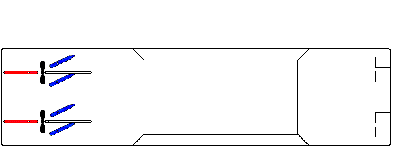

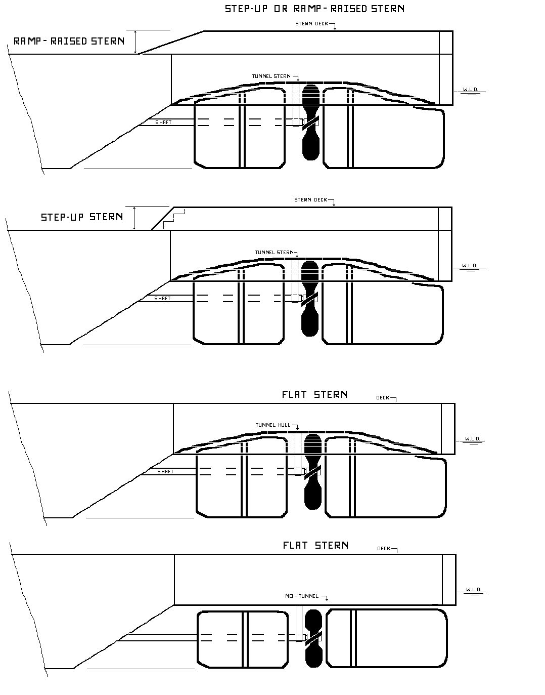

Hola genius, posiblemente estas imagenes te ayuden con lo timones.
popas.tif
Cordialmente.
Enrique
quique
Mensajes: 38
Registrado: Lun Ago 08, 2005 11:24 pm
Ubicación: Colombia
Mensaje por quique »
Las imagenes de popa no salieron, las colocare en gif
Cordialmente.
Enrique
