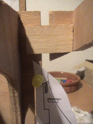

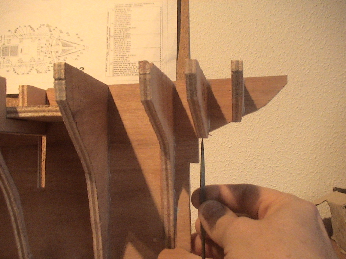

Bueno amigos ahora si que necesito vuestra ayuda.
El timon entra en la segunda cartela donde os pongo la lima.
Hay he metido la pata, estoy pensando en cortar la quilla donde acaba esa cartela y vaciarla por dentro tanto esa cartela como la tercera y cuarta para que pasen las varillas del servo.
Hay mi gran duda es que tendre que doblar las varillas y me pregunto si funcionara bien.
Se admiten todo tipo de sugerencias.
Guillermo

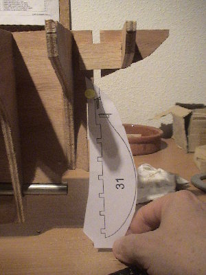

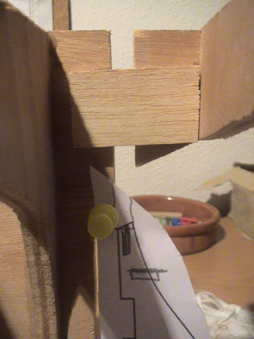

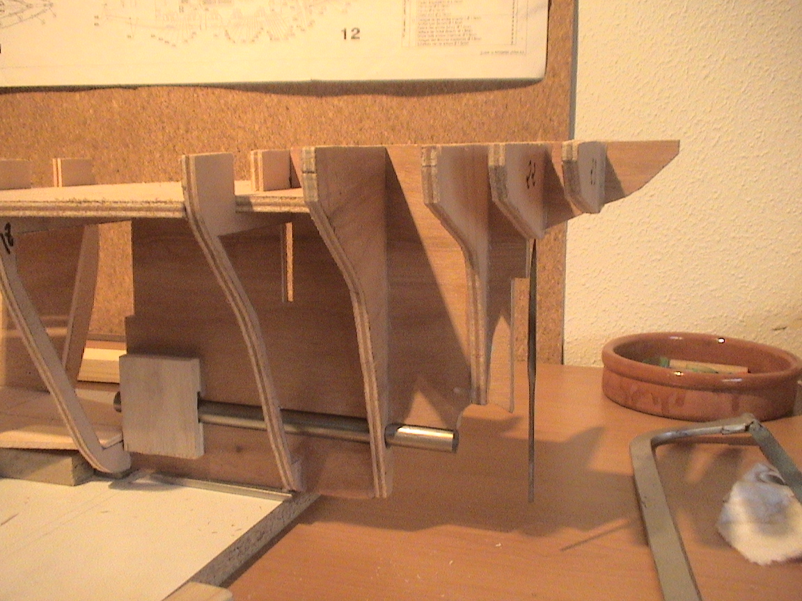

Buenohay os dejo esas dos fotos.
El timon seguramente lo hare de acero inoxidable, no de papel,jeje.
He dibujado en el papel elsistema, en la fresadora le haremos un agujero donde corresponde y entonces en el torno haremos un redondo de 8mm y le soldare una cruceta arriba, entonces se le hara un rebaje en la punta de 6 mm que entrara en el timon y por detras le taladrare y roscare para poner un prisionero.
No se si me explico bien, pero lo hemos estado viendo esta tarde mi compañero el ingeniero y yo el tema es que en la cubierta le hare una tapadera donde corresponde para quitarla y entrar por arriba ya que en los planos me sale en un buen sitio.
Bueno ya lo veremos mas adelante, ahora me voy a dedicar a acabar la boveda y las cubiertas.
Aqui podeis ver el detalle del esparrago a y como me molestaba la cuaderna que iba aqui, la he quitado

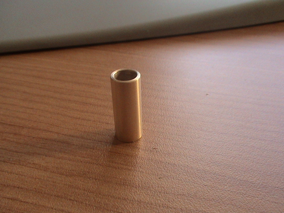

Me acaban de dar el casquillo y hay teneis la foto a ver que os parece.
El tornero y yo estamos pensando hacer el timon y la caña de acero inoxidable a ver que os parece.
La caña se ajustaria con respecto al bronce y el bronce va alojado en la ranura que deje en la popa, darme vuestras opiniones porque tanto el tornero como yo en esto del r.c.no tenemos idea :?

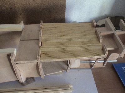

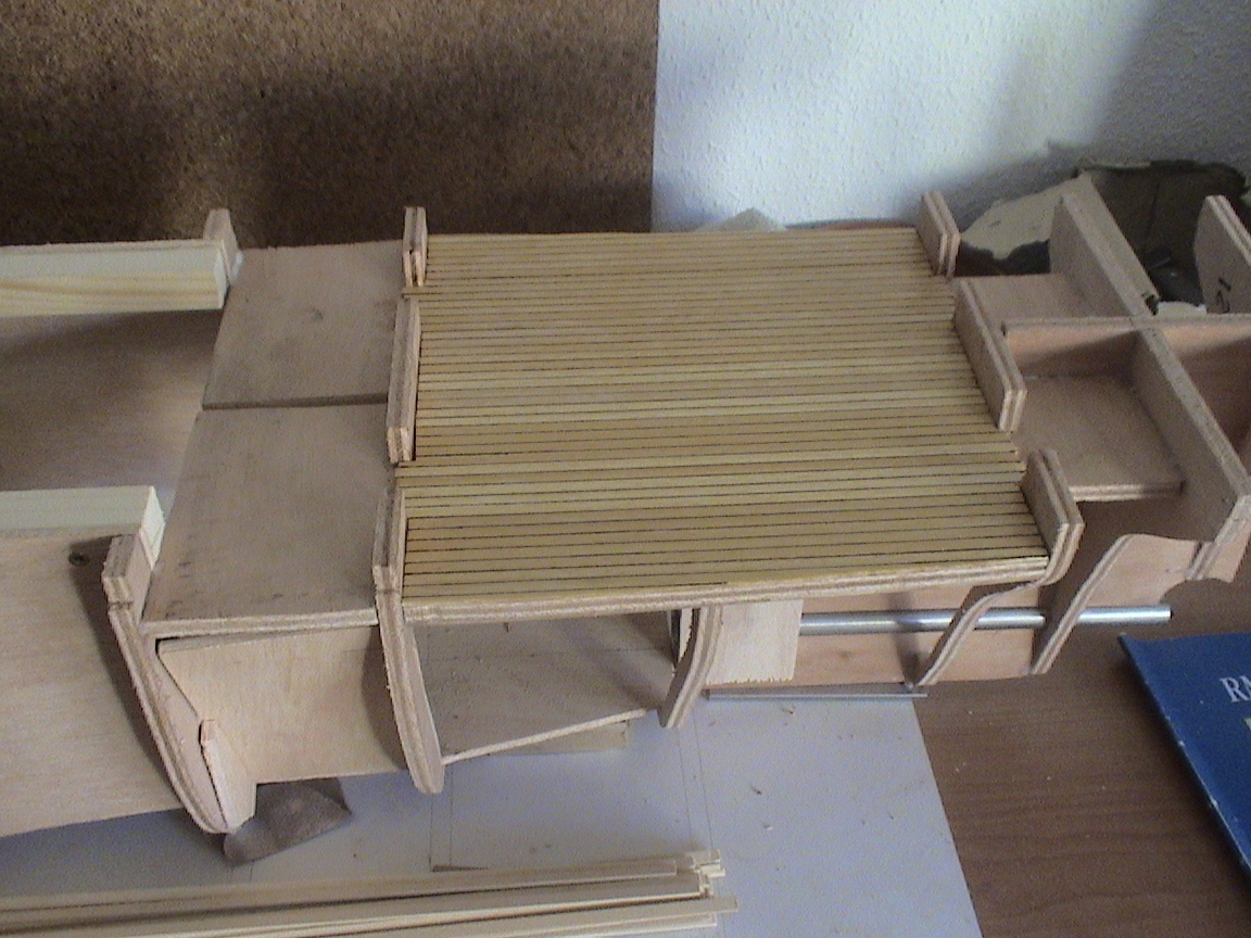

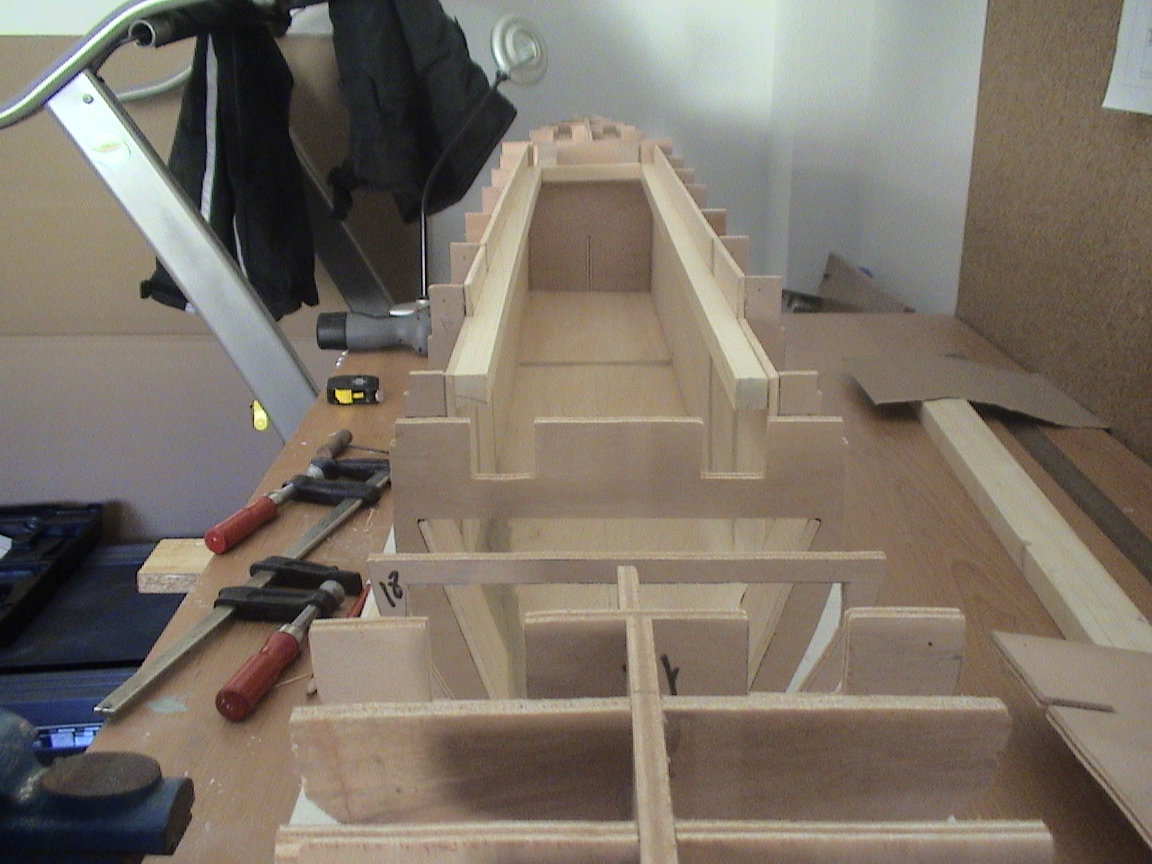

Mientras tanto esta semana he estado haciendo la boveda a ver que os parece.
le he puesto unos listones de pino de 20x20 para dar solidez se ha quedado bien

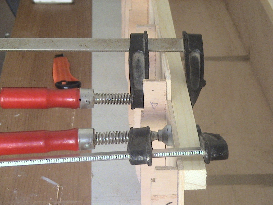

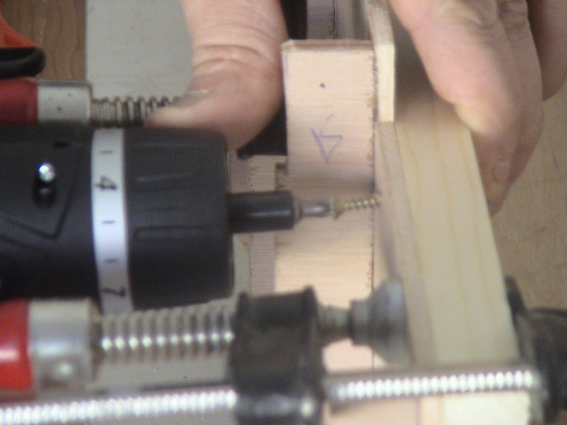

primero le he puesto unos tornillos y luego todo bien encolado, no se si saldran las fotos en orden yo no soy un genio de la informatica
asi es como ha quedado

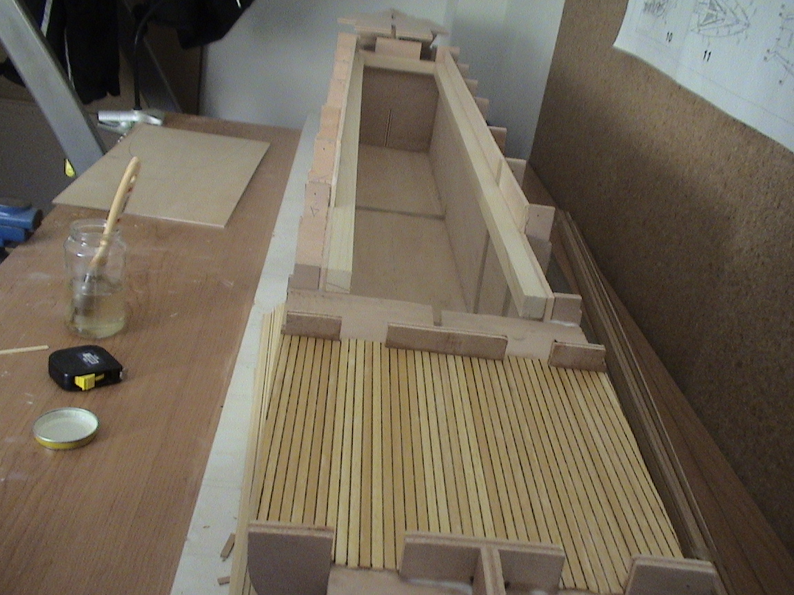

ya por ultimo he hecho la segunda cubierta de popa acabada paraterminar de cerrar la boveda y que se quedara la estructura mas rigida, ahorasi que tengo que deciros que a partir de ahora ira todo mucho mas despacio ya que empiezo a trabajar el lunes.
Aver que os parece la verdad que ya empiezo a tener problemas de espacio en la habitacion
