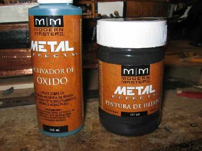

El caso es que probe tintando un hilo de crochet negro con pintura metálica y luego le apliqué acelerador de óxido... el resultado fué sorprendentemente bueno...ya lo vereis pues lo voy a usar en el MD.
zapalobaco
Mensajes: 2333
Mensaje por zapalobaco »
Ramón aclárame lo de la pintura metálica, por favor.

Mensaje por ramon »
zapalobaco escribió:Ramón aclárame lo de la pintura metálica, por favor.

Gracias Ramón, una imagen vale más que mil palabras.
