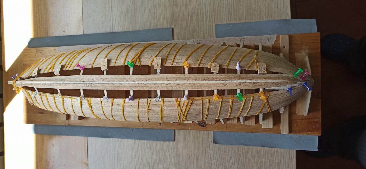

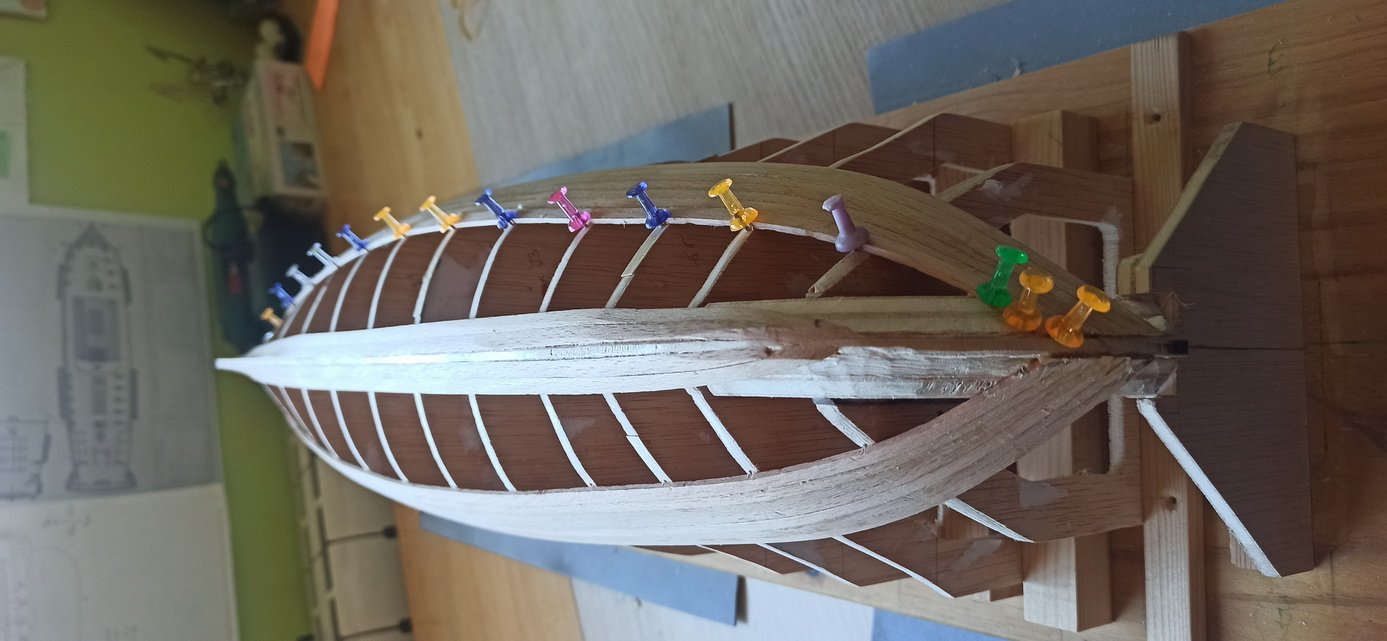

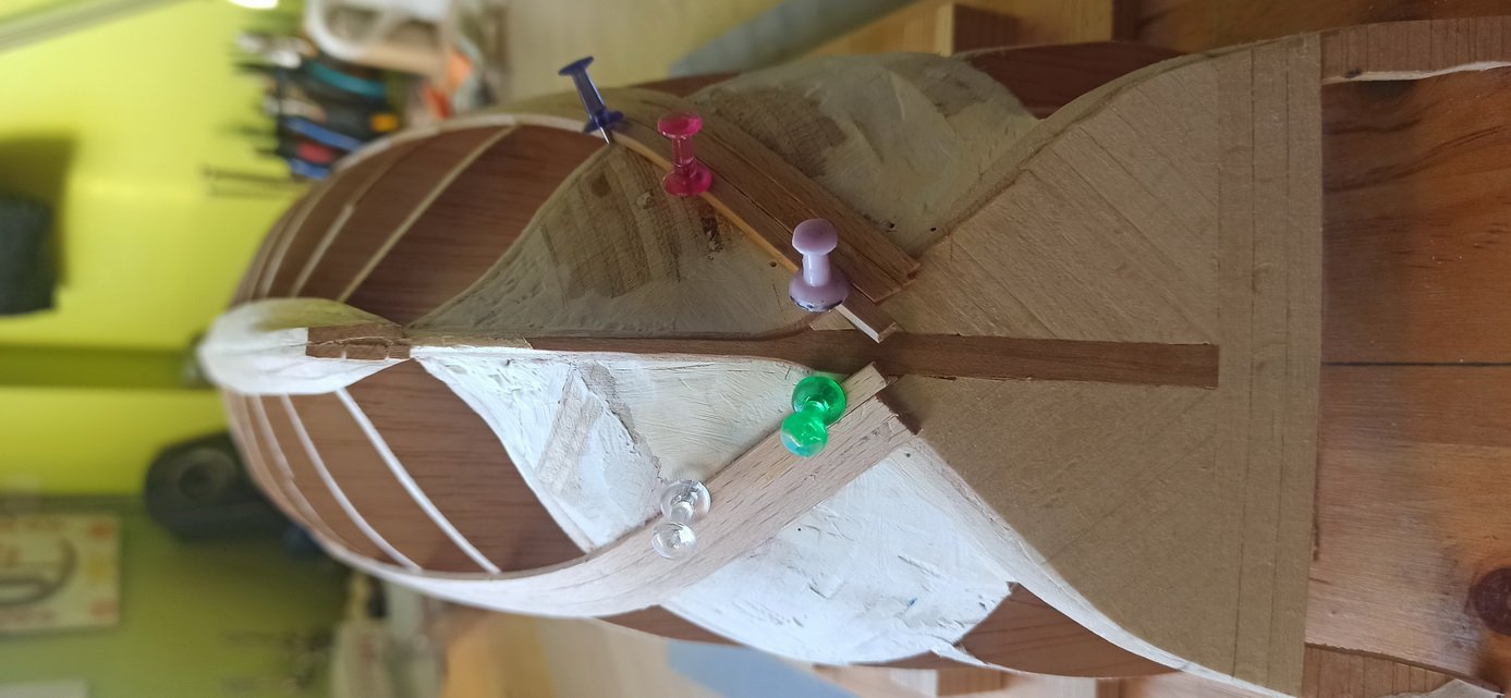

He visto varios videos sobre el entablado de las tracas sobre casco de barco, y algunos constructores usan pegamento para madera, mientras que otros usan el cianoacrilato. ¿Hay un consenso general sobre cuál es el mejor para este propósito? El enfoque con cianoacrilato parece más conveniente por su secado rapido, cuando el otro se ve mas duradero para maquetas grandes? Sea los que sea me encantaría conocer su opinión, ya que soy nuevo en todo esto.
Mi duda se basa en que en un video de Nacho Gomez, usa la cola de madera con puntas, pero en otro recomienda el Cianocrilato...

Parto de la base, que pocos tutoriales veo de Youtube, pues alli todo el mundo sabe un hue...y no es cierto, hay que saber muy bien a quien se sigue, no he visto ninguno de los dos que conste, yo te diria que usaras cola de carpintero, la blanca y mas barata de toda la vida y menos toxica que el ciano, y este lo dejaras para cosas puntuales. Primero da algo de forma a las tracas con plancha o soldador, lo ideal seria que mantuviera su posición sin puntas, pero eso te lo dará la experiencia, de primeras con algo de forma te sera suficiente. Y o con puntas en la propia traca si lo vas a dar segundo forro, o si es forro único, colocando chinchetas en el canto de la traca, la sujeta y no la marca. Te adjunto fotos para que veas lo de las chinchetas a canto de la traca

Estoy de acuerdo con todo lo que te dice Cristóbal, Si quieres irte envenenando mira como forro yo aquí; viewtopic.php?p=166972#p166972
