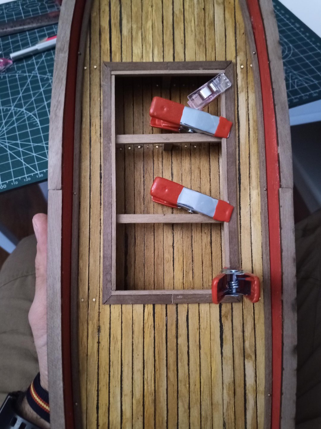

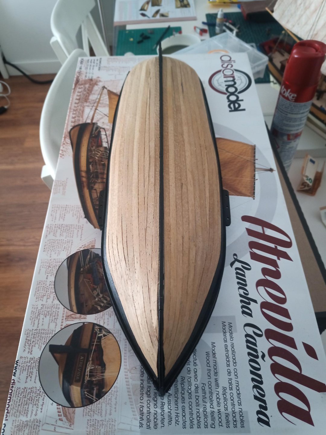

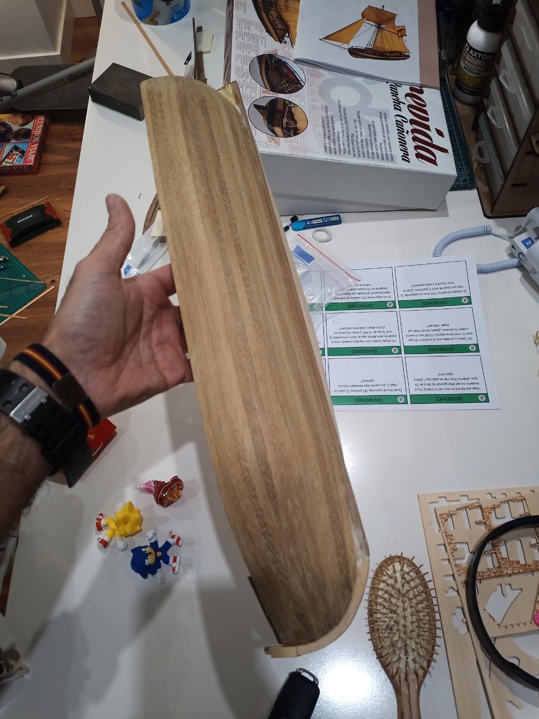

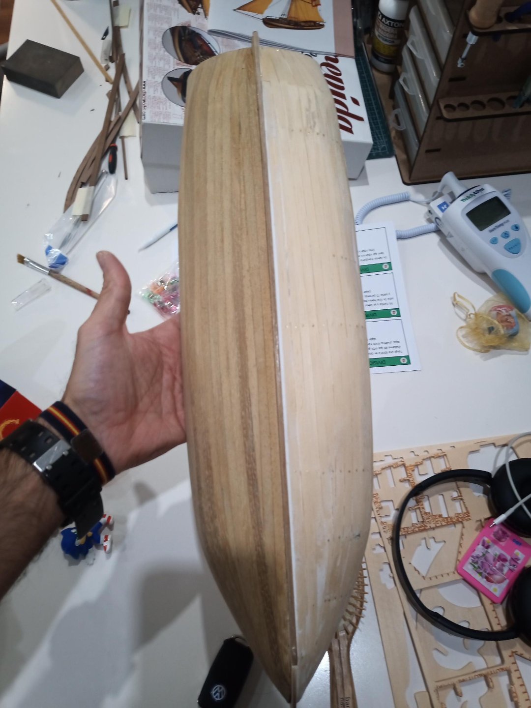

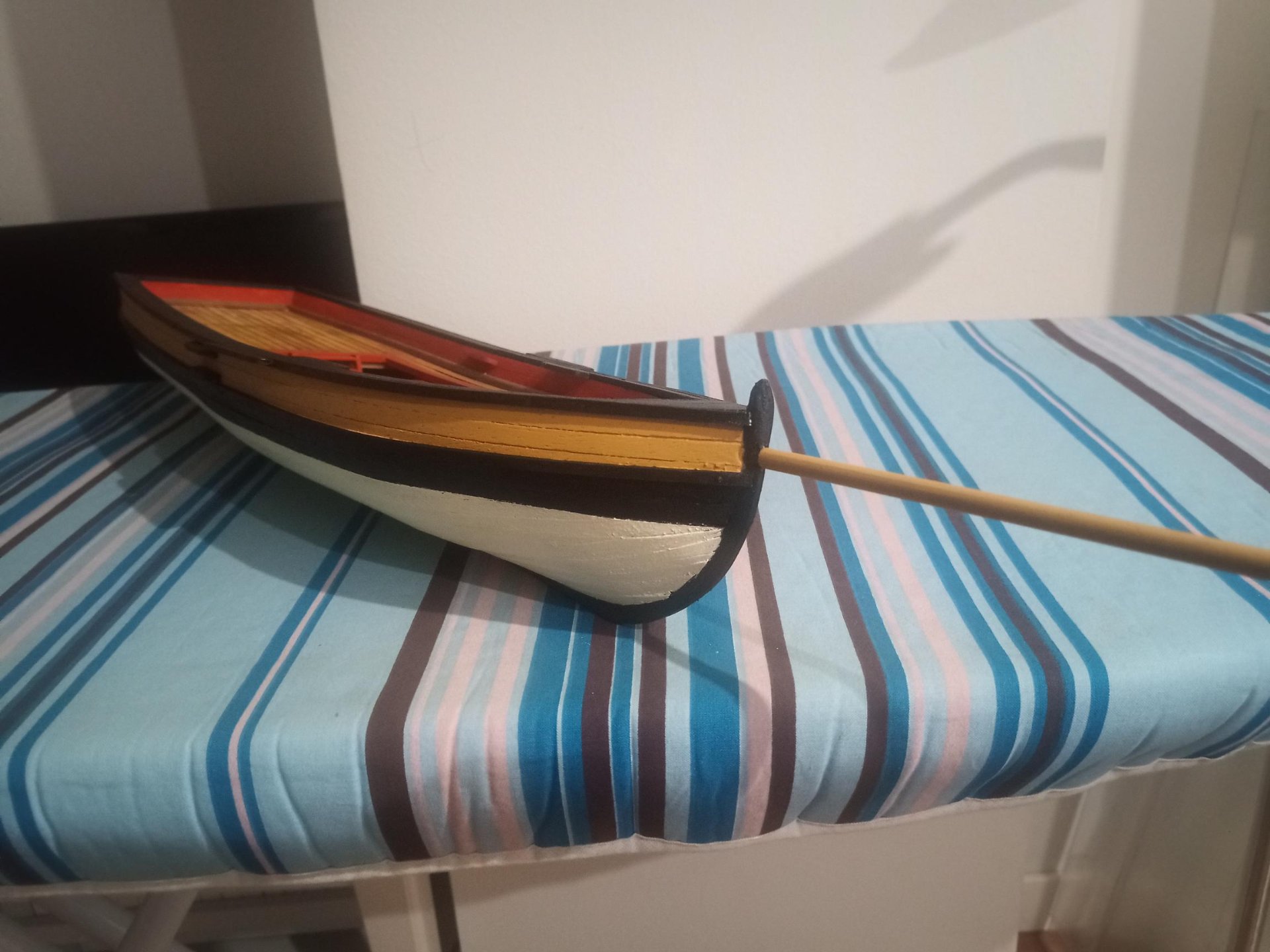

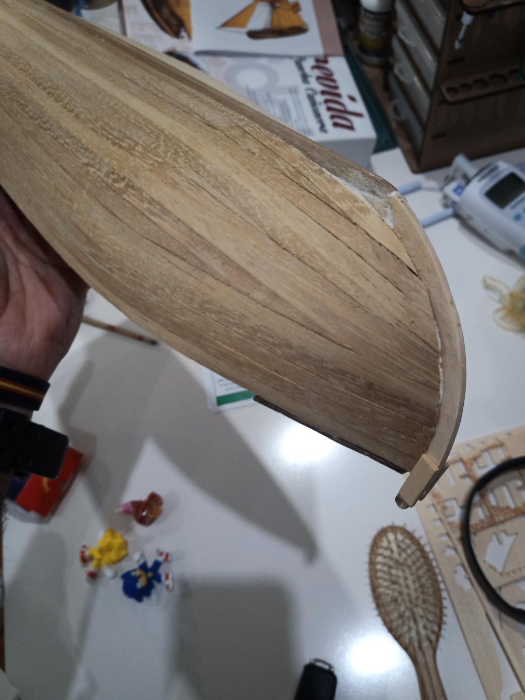

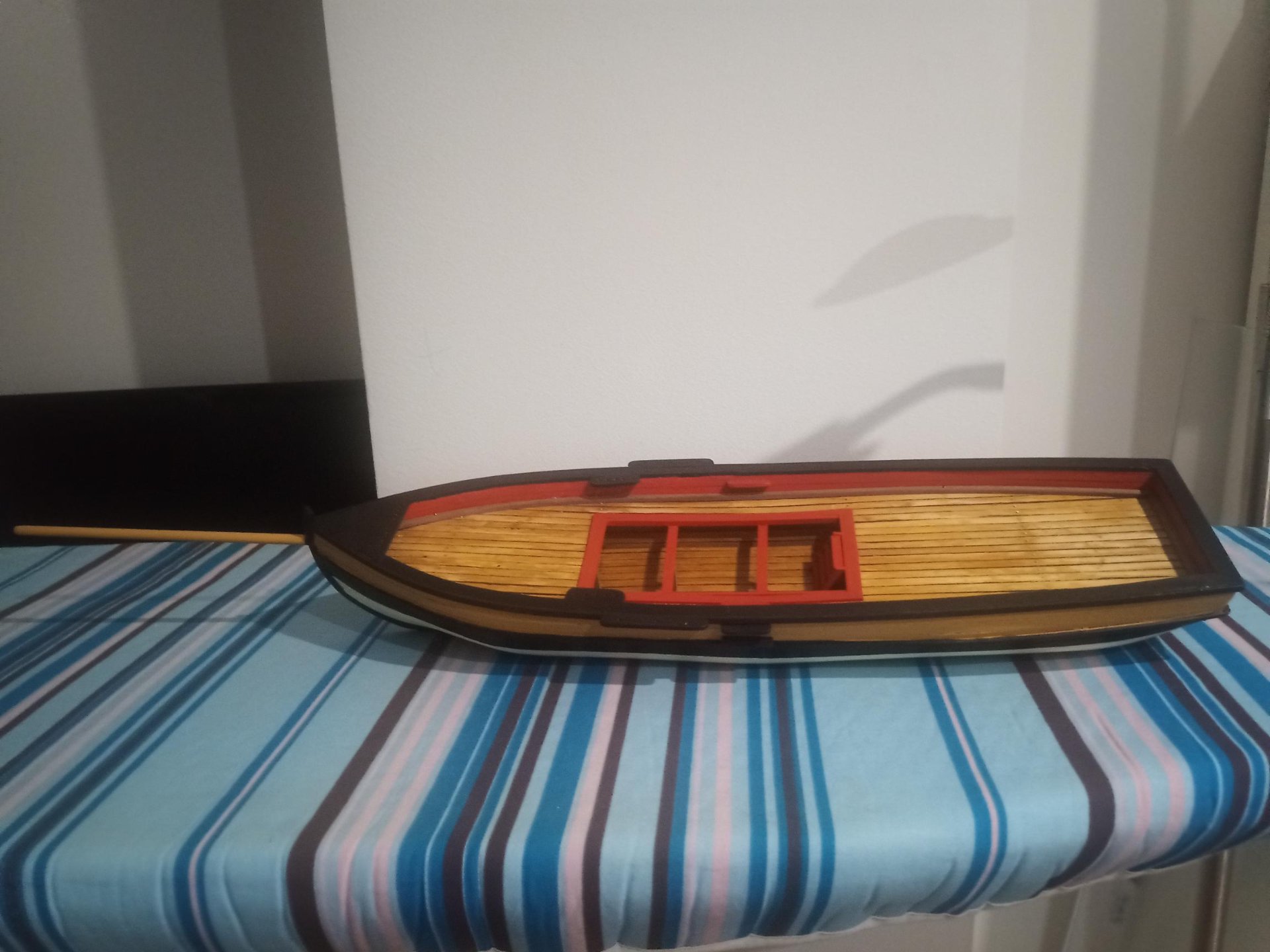

Aquí ya pintada la amura y la proa arreglada porque las cubiertas de la amura no encajaban nada bien, por lo que he tenido que rectificar mucho. También el segundo forro, que la verdad se adaptaba muy bien a la forma, pero era frágil, frágil y a la hora de hacer esquinas pronunciadas y largas, alguna se rompía y tenía que volver a una nueva. Mientras hacía el forrado, para variar en mi, se me cayó de punta y la punta superior de la quilla se rompió. Era una que había cortado yo de una madera porque la que venía en el kit era excesivamente delgada y no se adaptaba a mi proa. Por lo que tuve que poner dos laminas a los lados y las lije para dar una forma más adecuada por no tener que arrancar todo. Cuanto este pintado no se verá tanto.

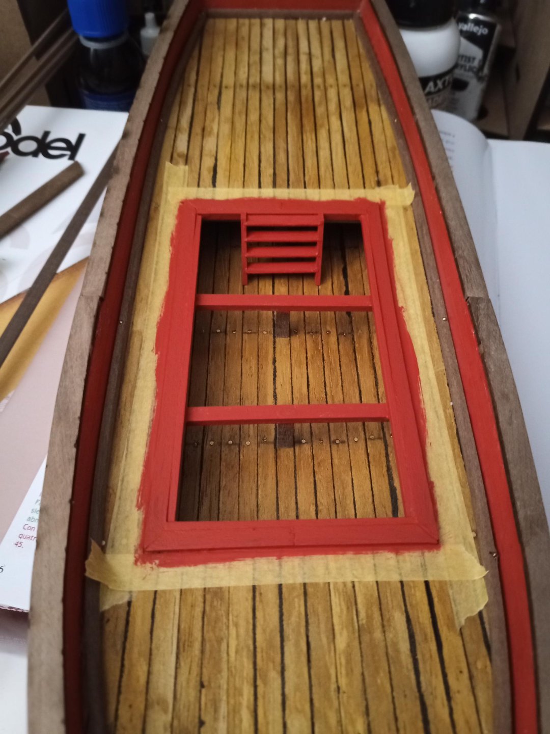

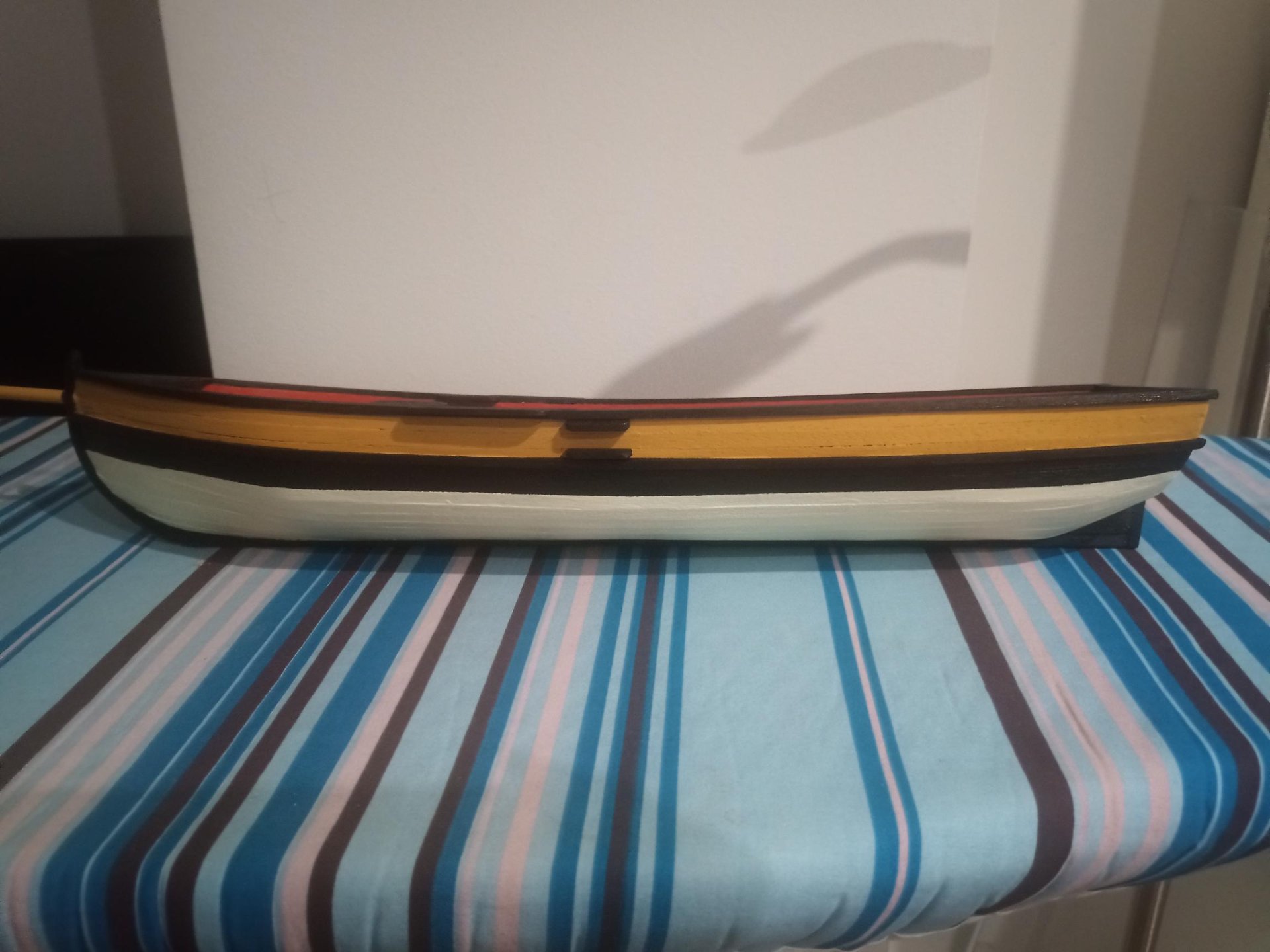

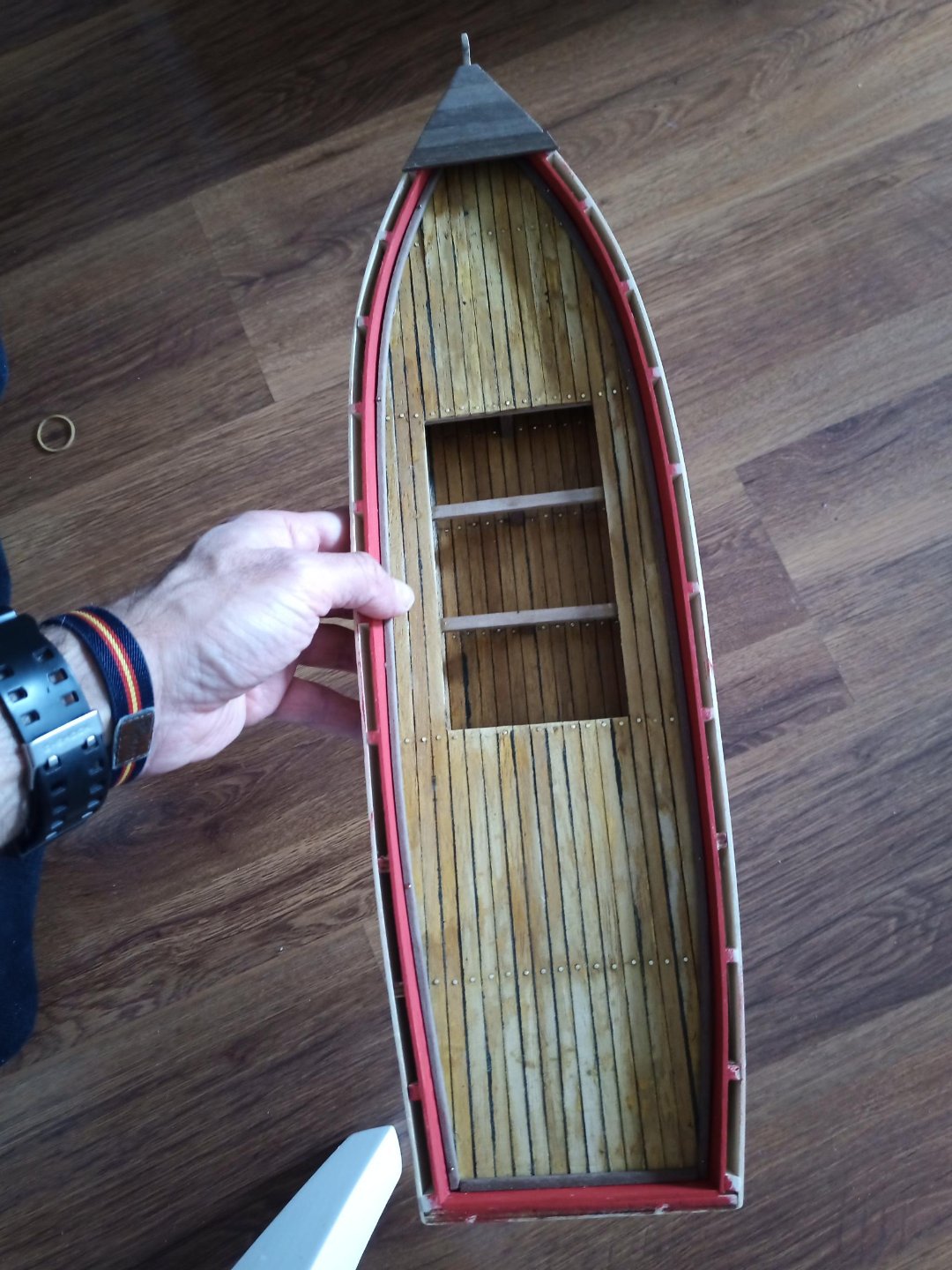

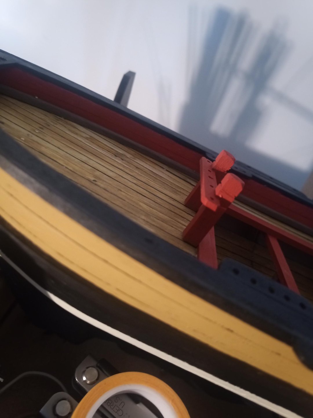

Y hasta aquí está ahora, empecé el 20 de enero y supongo que pintado se verá mejor la cubierta de la amura. La cubierta salvo los clavos que tal la veis? El desgaste se lo he dado en la zona de timón y cañón, faltaría el barniz satinado
Buhochico
Mensajes: 478
Re: Mi segundo barco , atrevida disarmodel
Mensaje por Buhochico »
Dejando de lado lo de los clavos que ya te han comentado, el tono de la cubierta me gusta bastante.
Ánimo.

Va pintado muy bien, tienes suerte, ahora los empieces son más sencillos, hay mucha información que cuando muchos empezamos, no existía. Un saludo y virutas

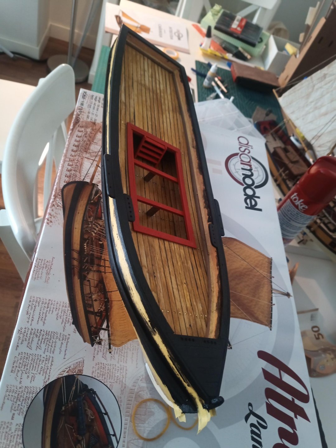

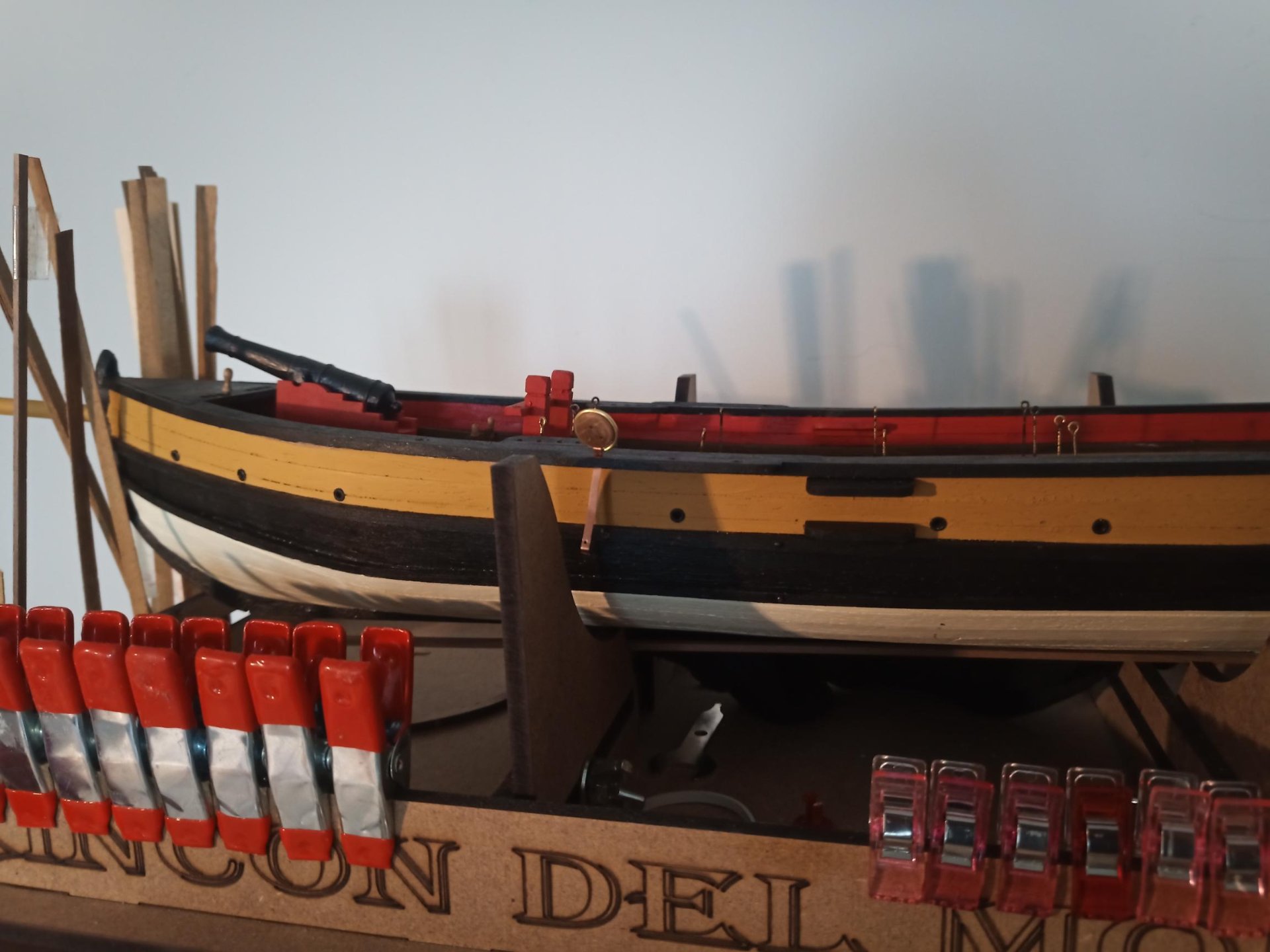

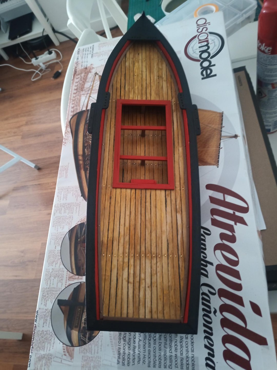

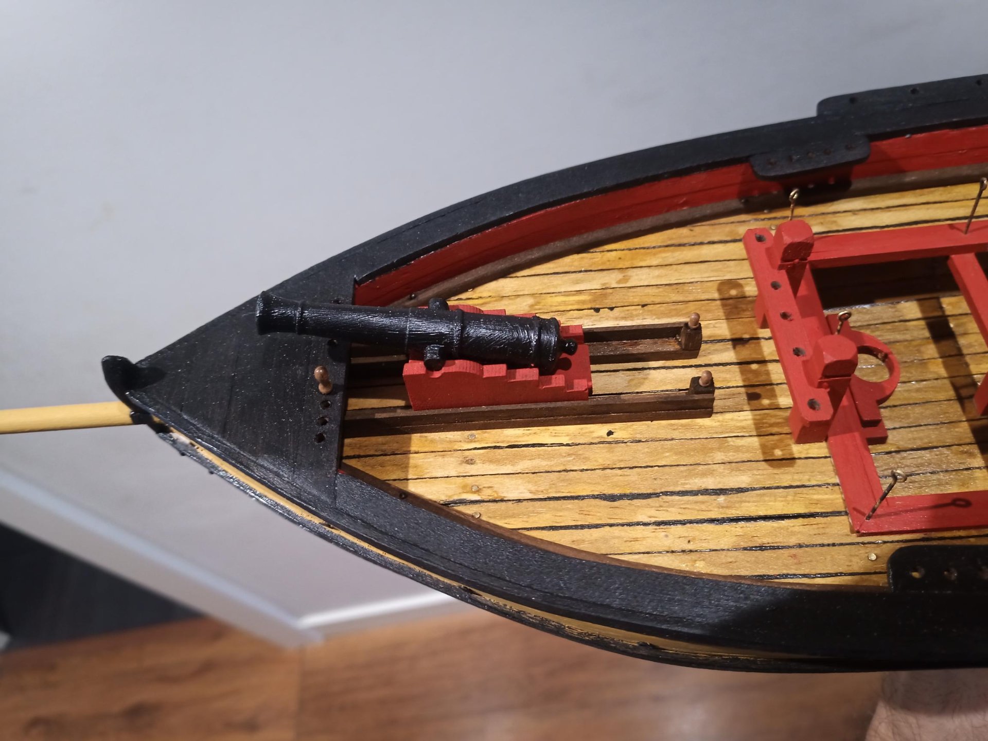

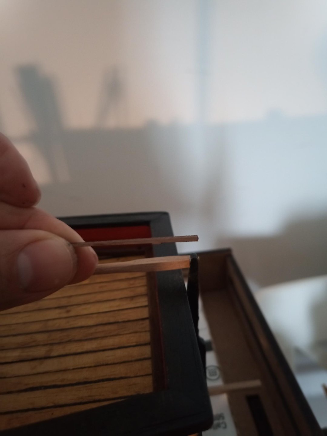

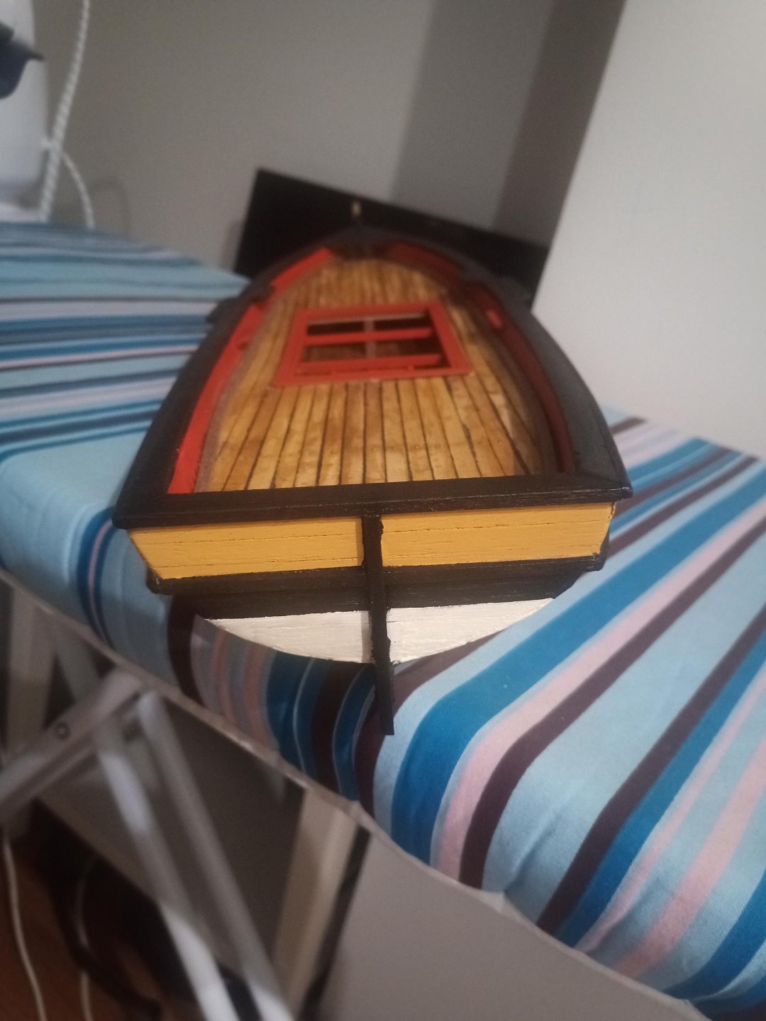

Buenos, ya va cogiendo forma el casco. La verdad que si no se pinta con la amalgama de colores feos que traía este barco, quedaría un auténtico churro. Mi duda es la siguiente, tengo las escaleras de fuera pintadas en negro, pero la de dentro dudo en qué color pintarla. Creo que en rojo ya que va en la franja roja, pero no sé si hacerla en negro. En los escalones les he añadido en la parte trasera un añadido para darle más base y que así no quede sujeto en el canto solo.

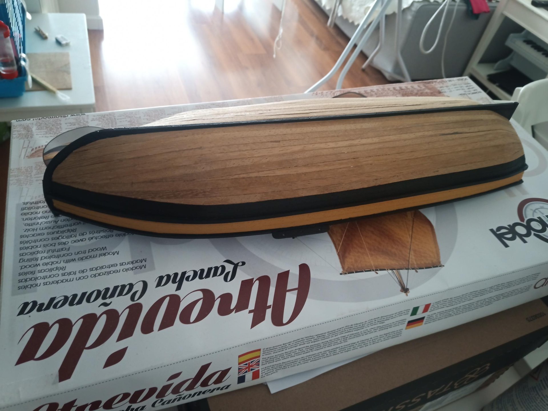

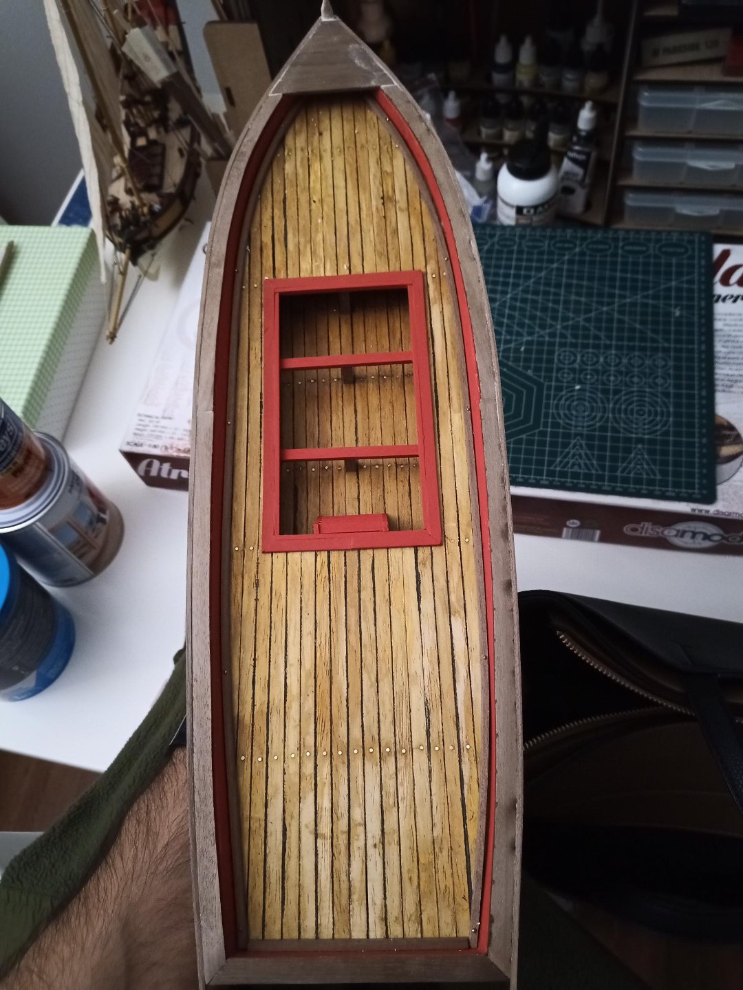

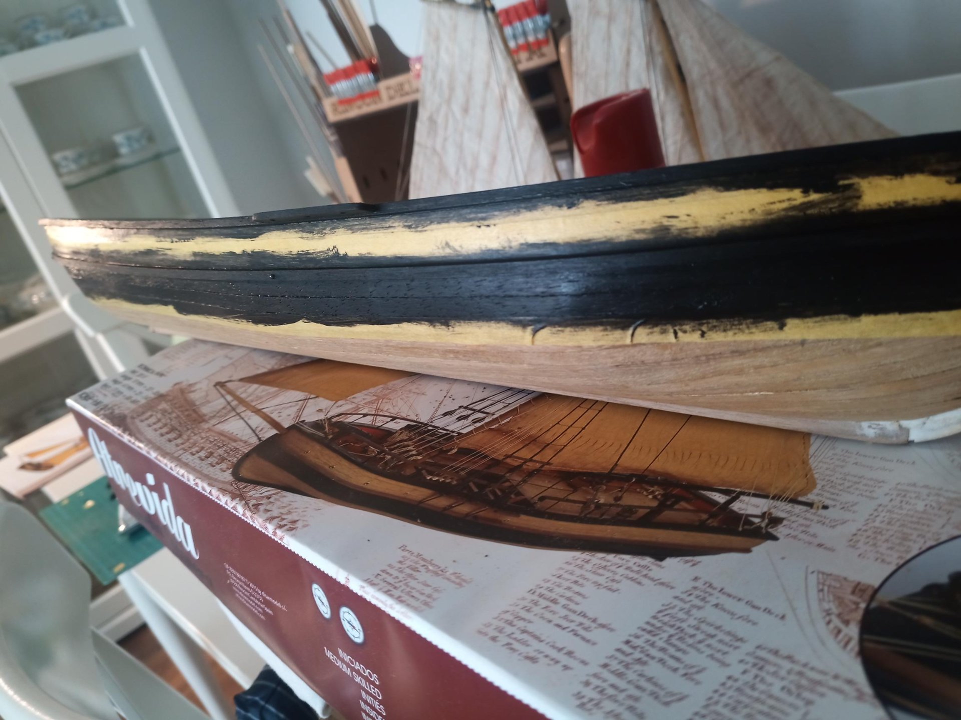

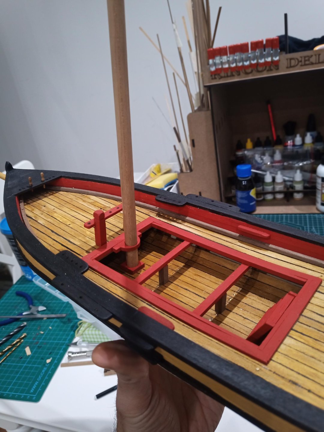

Cómo de los errores se aprende o eso dicen, antes de poner los palos he pintado el casco. Mucho más cómodo la verdad. También he colocado el bauprés que me costó un poco porque me saltaba las láminas del forro de la amura por fuera y he tenido que arreglar sin males mayores. El cabillero también está montado. Ahora me entra la duda, con respecto al tercer listón del final de la franja negra, en el kit no te viene nada, vamos que no lo comentan, pero en la foto si se puede apreciar. Mejor con o mejor sin? Y por otra parte el palo, en el manual no hace referencia alguna a hacer un orificio para meterlo, pero en la foto parece que si.
crisjaca
Mensajes: 1727
Ubicación: Jaca
Mensaje por crisjaca »
Te está quedando chula, pintar, era el momento no lo dudes. En cuanto al alojamiento del palo, evidentemente tiene que llevarlo y se deberia de haber hecho en la cubierta inferior. Además no tiene un palo pequeño que digamos. No tengo planos de esa cañonera, lo siento, los cabilleros van en las tapas de regala? creo que es la priemra vez que lo veo. Un saludo y virutas

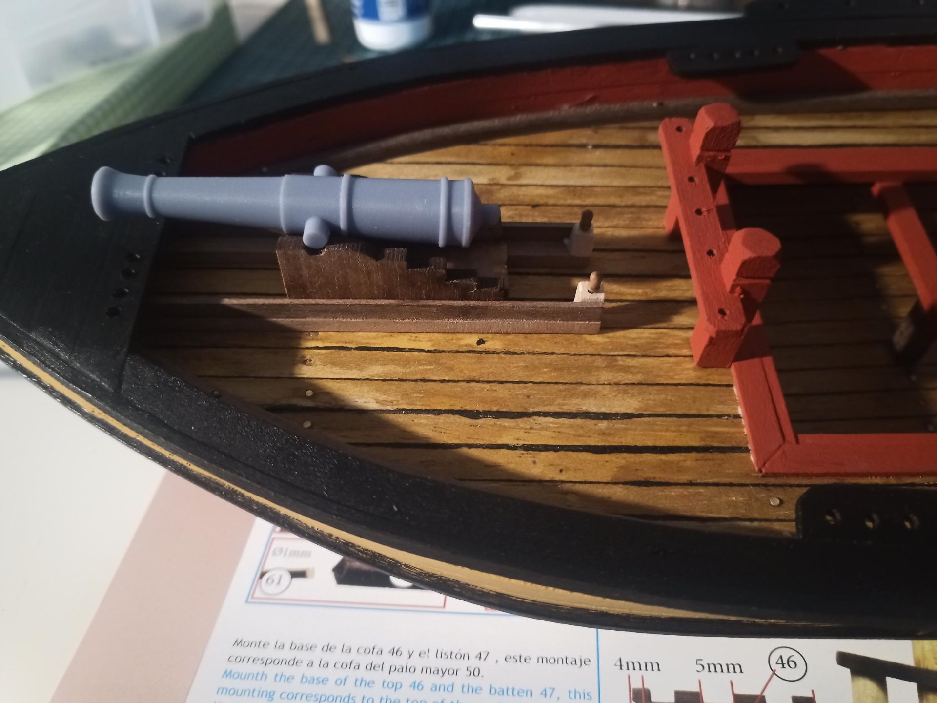

Grumetillo83
Mensajes: 168
Registrado: Mar Dic 17, 2024 3:40 pm
Mensaje por Grumetillo83 »

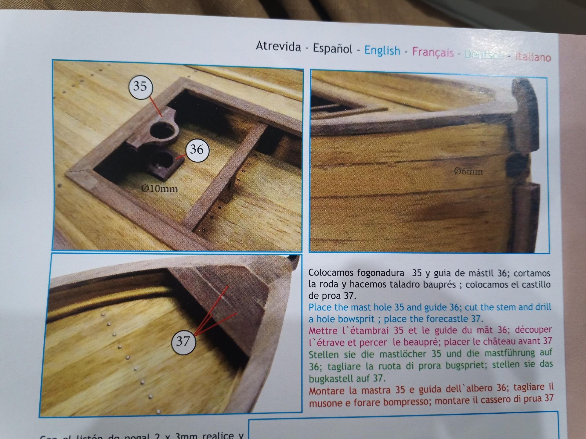

Buenas Cristian, en el manual, los cabilleros vienen como los he puesto, desconozco si es lo correcto o no. La verdad que estoy bastante decepcionado con la marca. Me faltan piezas y algunas muy justas, clavos venían muy pocos. Me tocará pasar por tienda a por cosas. Aquí subo dos capturas del manual para que veáis que no viene claro lo del agujero del mástil. Al final lo he realizado, pero superada la tabla del suelo está la falsa quilla, por lo que tampoco he profundizado mucho. Ya hice el rail del cañón y creo que lo pintaré negro o on tinte oscuro.
Aquí se puede observar lo de los cabilleros que van en la tapa
Y aquí lo del mástil, que menciona colocar las piezas pero no hacer agujero
crisjaca
Mensajes: 1727
Ubicación: Jaca
Vale...aclarado, asi sí, claro sin plano ni similar no me hacia a la idea, por eso no hace agujero, por que lo hace directamente con la fogonadura!!! manda narices, no me gusta nada, hubiera preferido encajarlo en la falsa quilla aunque sea. Ya veo las mesas de cabilleros, si a regala. bueno, pues vas sobre instrucciones. El cañon pintalo de negro mate, y una vez seco pasale con grafito en polvo, queda muy bien. Un saludo y virutas.
Grumetillo83
Mensajes: 168

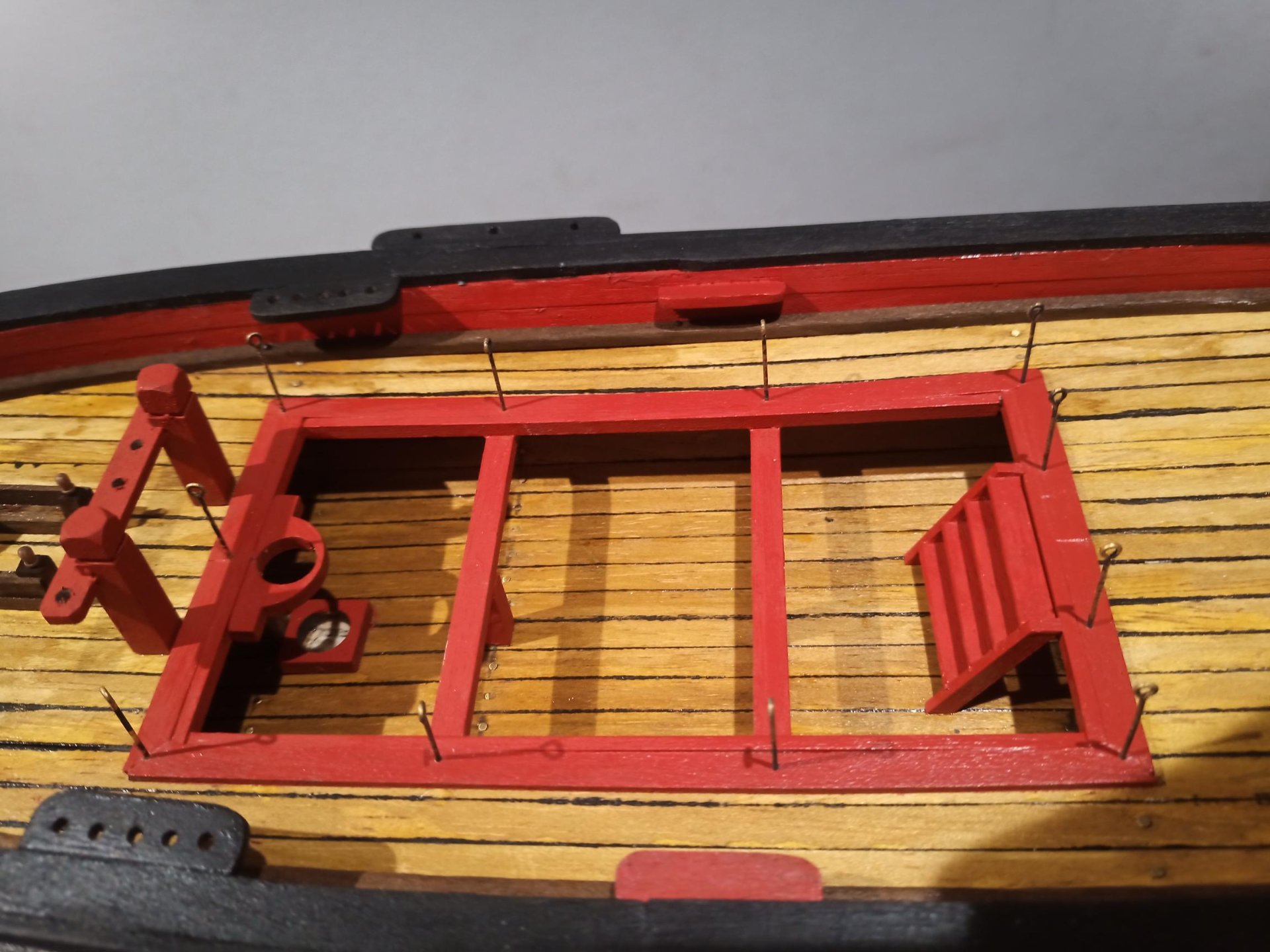

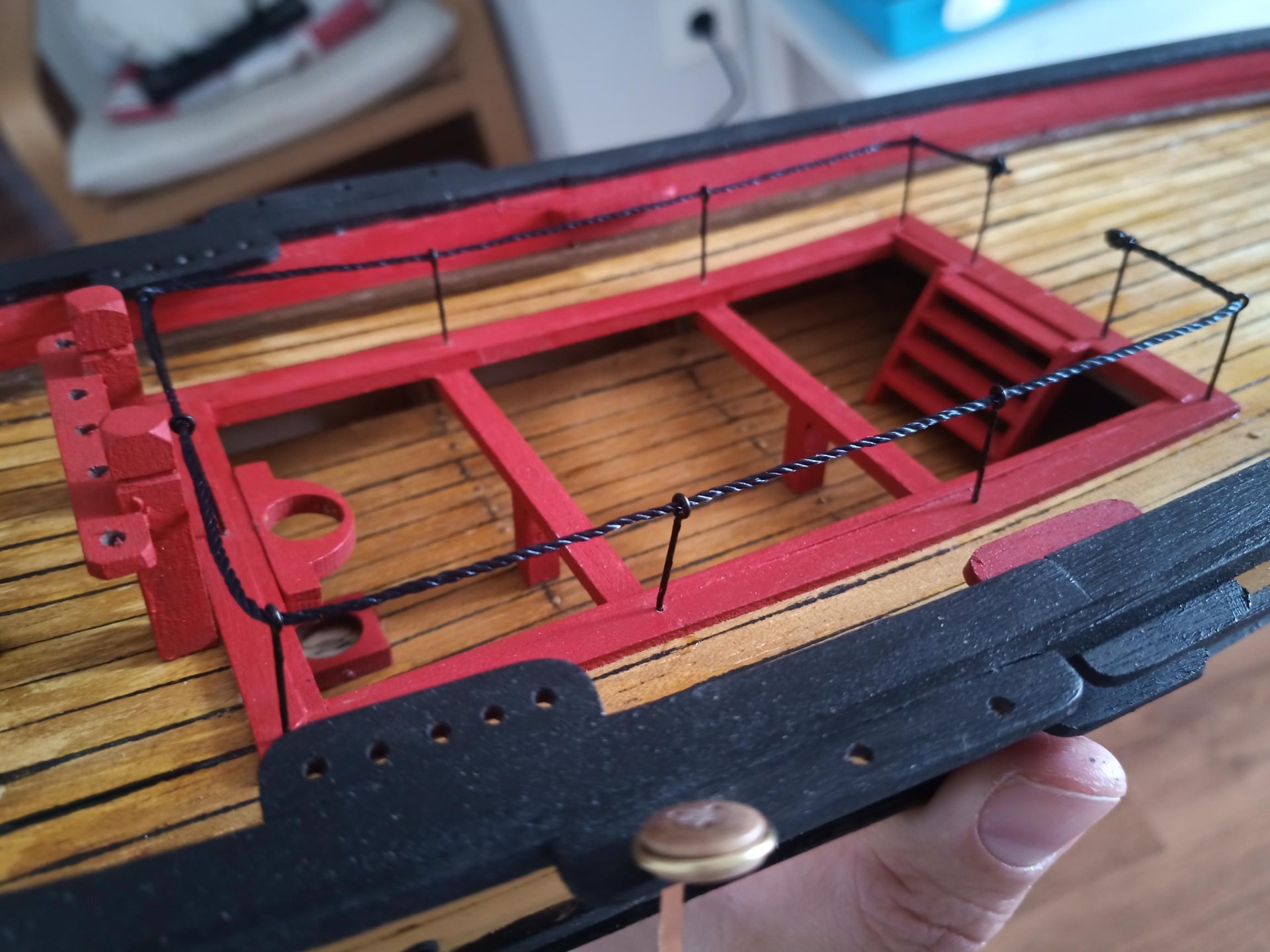

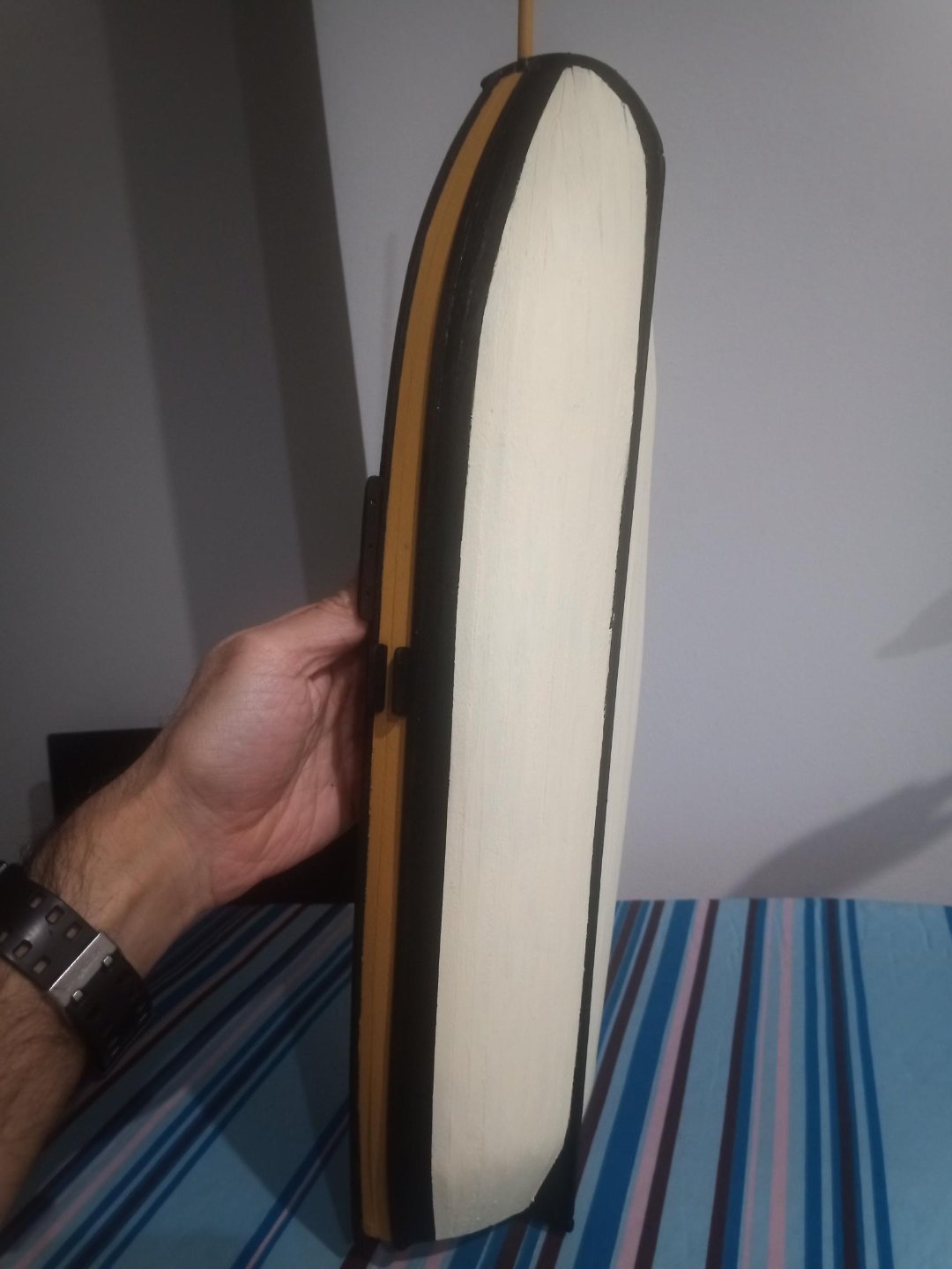

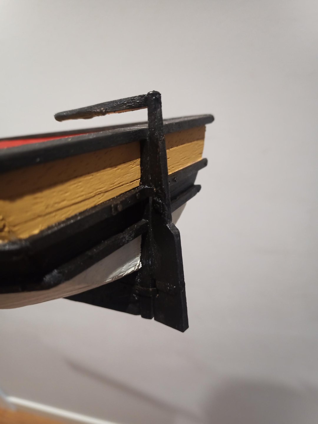

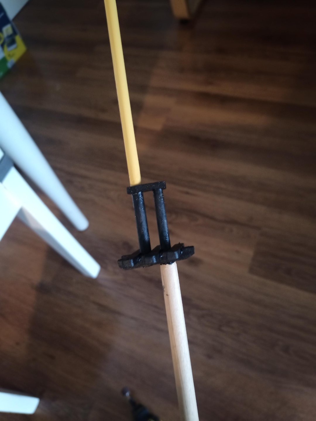

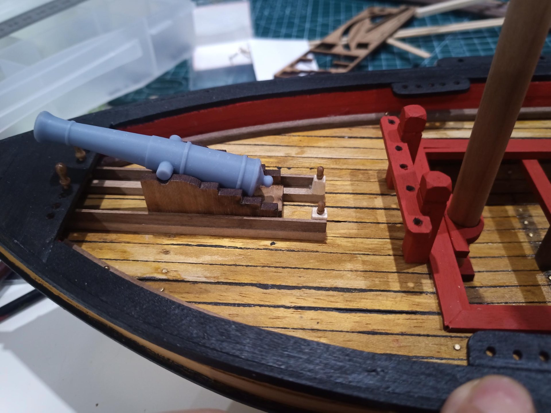

Continuamos avanzando en el astillero. Empezamos con el timón, que me ha dado más guerra de la que quería, al poner los clavos se me ha partido, casi me da algo, por suerte era una superficie grande y se ha podido remendar. En la primera foto veréis el palo de dirección que venía en el kit, con el que he fabricado. La verdad que es una vergüenza, medio centímetro de ancho por un milímetro escaso. Por suerte me quedaba algún retal con lo que arreglarlo y hacerlo más bonito y fácil de poner. Continuamos con los agujeros de drenaje que para esta ocasión e estrenado un mini taladro de modelismo eléctrico, que ha sido un descubrimiento, ya que con el manual acababa con la muñeca...
Colocamos los cáncamos para la barandilla, para ello he marcado en la broca con cinta la altura a la que quiero profundizar y así queden todos a la misma altura.
Mientras secaba la pintura he cogido la mina de un lápiz y la he triturado y pasado por el cañón, no sé si se aprecia mucho igual es mejor el polvo específico.

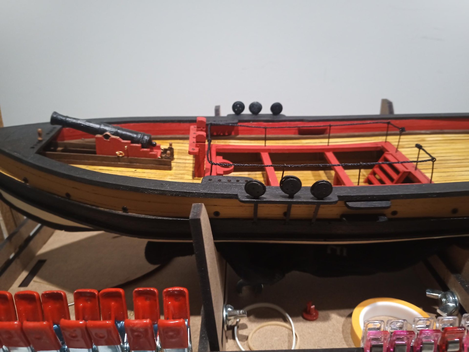

Ya seco, coloco la barandilla que el hilo es bastante malo, porque se deshilacha la punta muy fácilmente.

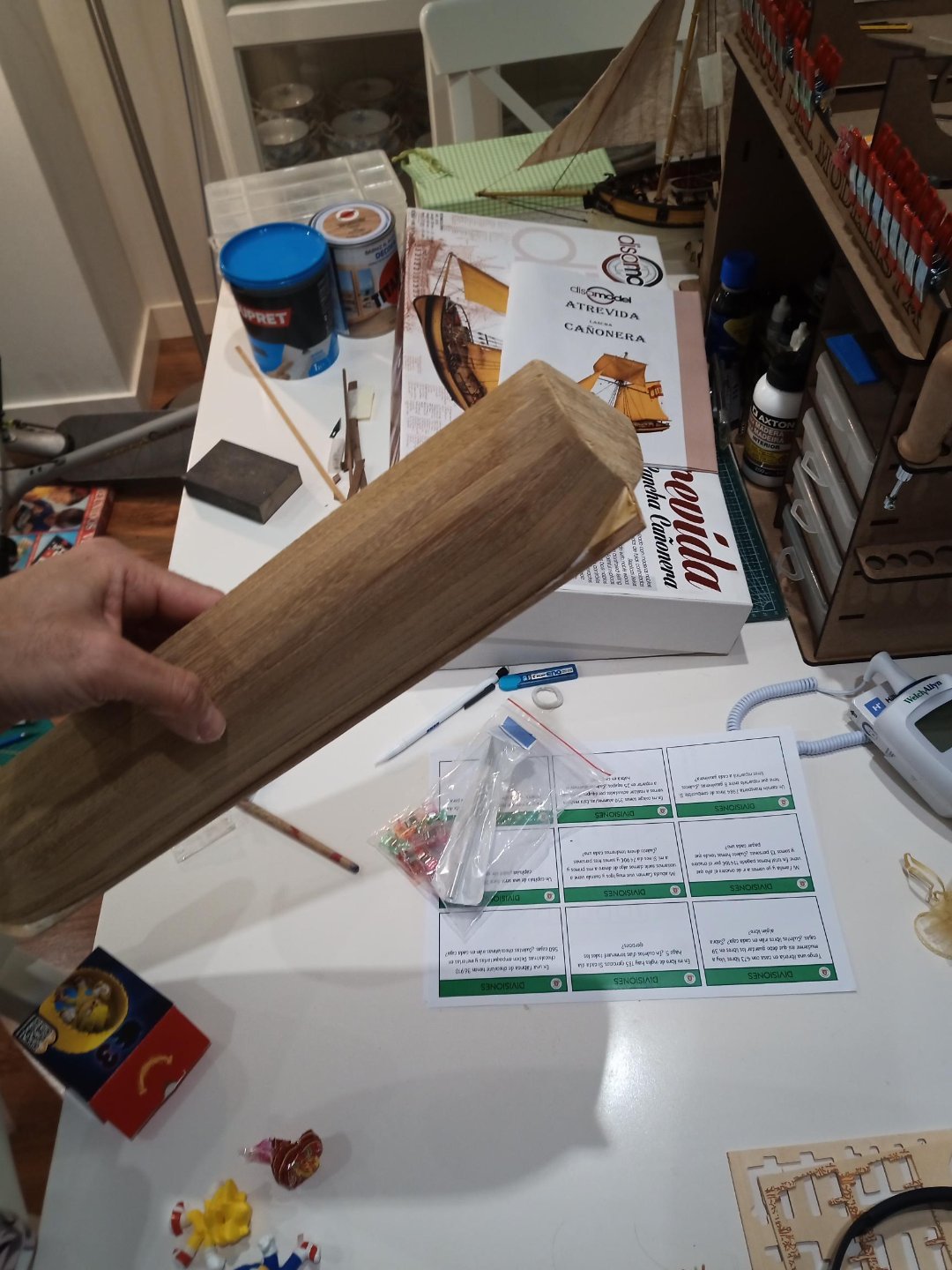

Y por último el mástil pintado y presentado. La primera foto es para que se vea la diferencia de color de pintado en occre.
Aquí la diferencia entre el del kit y el fabricado
crisjaca
Mensajes: 1727
Ubicación: Jaca
https://es.aliexpress.com/item/10050073 ... pt=glo2esp
Hola, para otra vez, vete pidiendo, cunde mucho, yo la primera hice como tu, lija y lápiz, y no vale la pena. Pinta esos cáncamos de negro, por que no le das pavonador verdad? Así como los cadenotes y las argollas que cogen la vigota, En aquella época todo o casi era hierro, el bronce poco se usaba. Todo esto en mi primer, segundo, tercer... modelo no lo hacia, por que no lo sabia...Afila más ese mastelillo, el palo pequeño, eran conificados de inicio a fín, no solo la punta. Si no puedes ya por estar pegado, para las vergas tenlo en cuenta. Me imagino que es error de las instrucciones que tampoco especifican mucho. Animo que va quedando guay... :clap: :clap: Un saludo y virutas.

Buenas, la vigota estaba solo presentada, ahora las tengo puestas y pintadas en negro. Las instrucciones son bastante malas y aunque pone que es para iniciados, la verdad no lo veo así. He tenido que comprar la pletina porque la que viene a la hora de doblar se partía a parte de dura y que los agujeros no había manera de hacerlos. El mastelillo está algo lijado, pero como viene justo no puedo hacer lo que hice con el Polaris de meterlo en el taladro para lijar, así que me ha costado la vida. Con el Polaris también venía como había que hacer los palos, en las instrucciones los tenías a escala para superponer y ver la forma, en este nada.

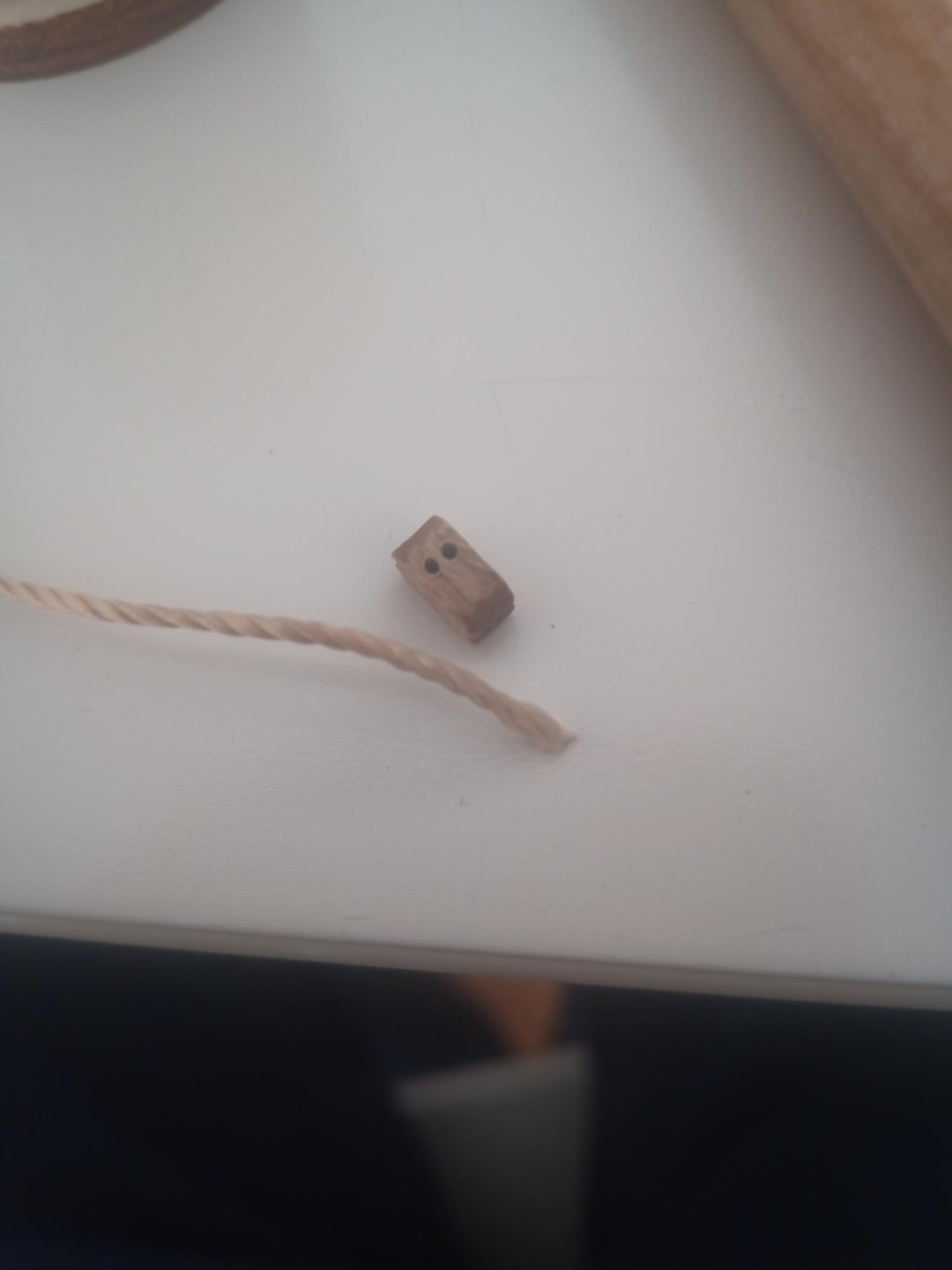

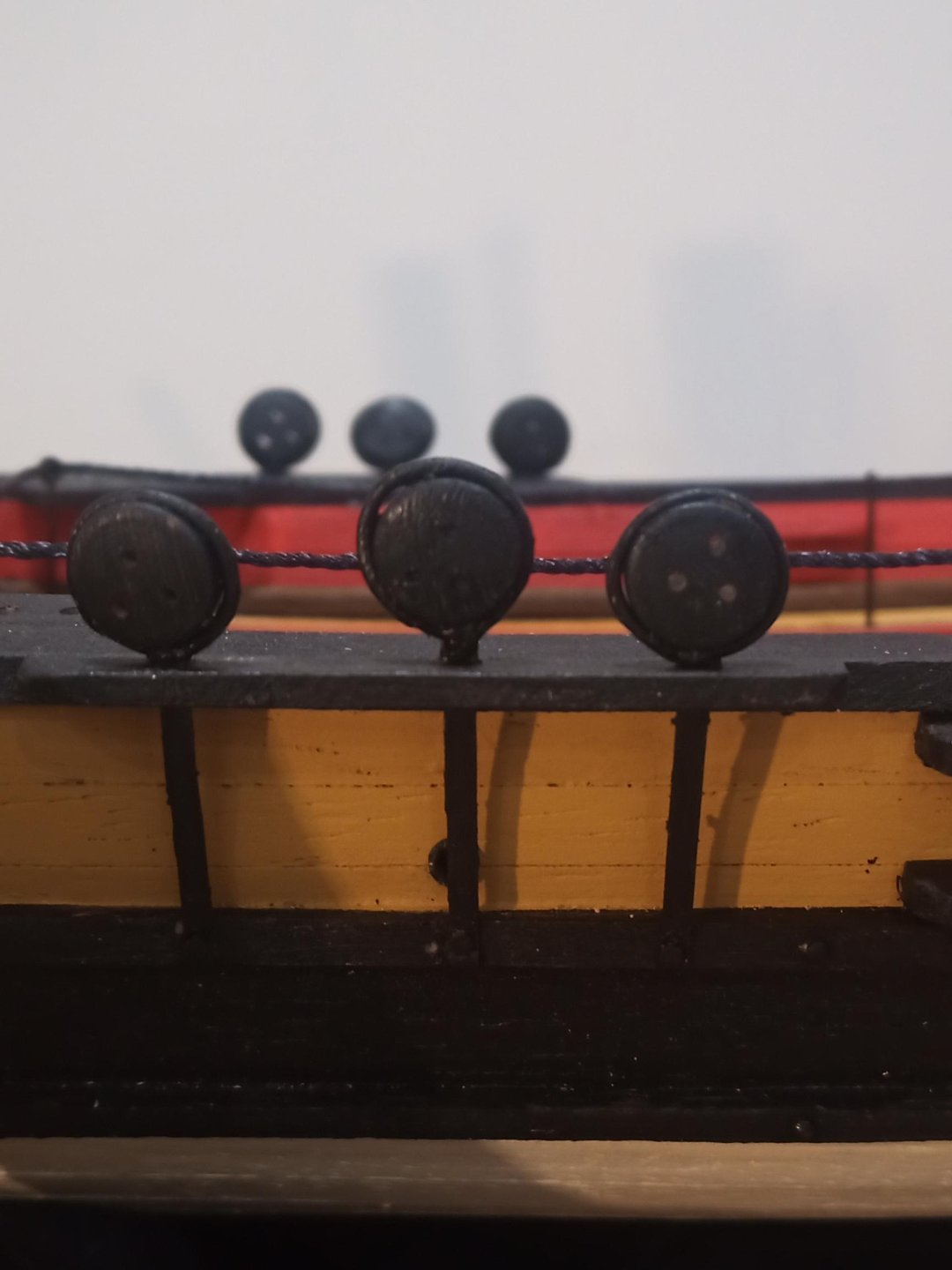

A ver qué este kit me va a volver loco. Tengo los cadenotes puestos, comprados a parte ya que los del kit al doblar partían y nada moldeables. Luego el hilo, es imposible de pasarlo por los agujeros de los motones, he puesto el del kit del Polaris pero son 0'15 y pasan muy bien, pero el del kit son 0'75 y no hay manera. Haciendo los agujeros mas grandes en el motón doble se solapan y aun hay más pequeños, que recomendaríais? Comprar motones mas grandes y mantener el hilo o cambiar el hilo a una medida intermedia?
Es imposible que el hilo entre por ahí.
crisjaca
Mensajes: 1727
Ubicación: Jaca
Pero te marca 0´75 para la maniobra del cañón?? a pasar por motones y cuadernales de de cuanto, de 7 mm como mucho!! creo que es exagerado, en todo caso, 075 para hacer el abrace del motón, o del cuadernal, pero para la maniobra propiamente dicha, yo le pondría eso, 0´20 y saldria un cabo de 6 cm si no me salen mal las cuentas, que ya esta bien!! a 0´75 son 23 cm de grosor imposible, ni que fuera el cable del ancla!!! A ver que no soy un experto...Un saludo
Grumetillo83
Mensajes: 168
En el kit solo viene de 0'75 y uno más gordo que no pone medida que será 1'5, pero también mencionan de 0'5 pero no viene en el kit. Compraré de 0'5 y 0'20 o 0'30. Me va a dar algo con las instrucciones.
