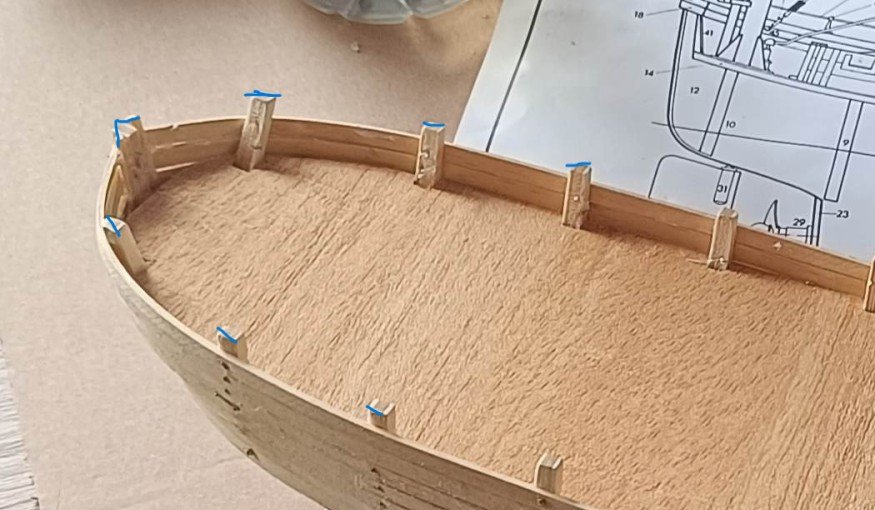

Angelito24 escribió: Mar Ene 28, 2025 6:36 pm
Claro, el tem es que para hacer ese abanico, tendré que colocar antes la tapa de proa?
Pues no lo recuerdo, lo hice hace muuuuchos años, en las instrucciones de Artesania no nos valen pues lo hacen de una pieza de chapa.
Yo subiría una traca más por banda, por que aún tienes las cuadernas al aire en toda la borda y luego una solo de la zona del abanico, antes de montar la tapa de regala de la proa. Ten en cuenta la linea de perfil, la curva que lleva la regala de proa a popa.
Uhmmm...no has forrado la cubierta, luego te va a costar mucho más, yo la forraría antes de poner la tapa.
Veo por lo menos en popa que no has rebajado un poco las cuadernas para que asienten mejor las tracas, así tiene más superficie de contacto.
Zona que hay que rebajar en popa, en proa seria al contrario. Más menos se hace, colocando una traca encima y viendo como apoyaria mejor, evidentemente las las esquinas desaparecen

crisjaca escribió: Mar Ene 28, 2025 7:10 pm
Muchas gracias por los consejos. El tema de forrar el casco vi en manuales de otros barcos que se hacia despues de montar las regalas, pero aun estoy a tiempo de hacerlo como me dices. Vale, levantare una tracaas para hacer el abanico de proa.
La tapa de regala debe quedar enrasada con las tracas por la parte exterior??

Angelito24 escribió: Mar Ene 28, 2025 7:29 pm Muchas gracias por los consejos. El tema de forrar el casco vi en manuales de otros barcos que se hacia despues de montar las regalas, pero aun estoy a tiempo de hacerlo como me dices. Vale, levantare una tracaas para hacer el abanico de proa.

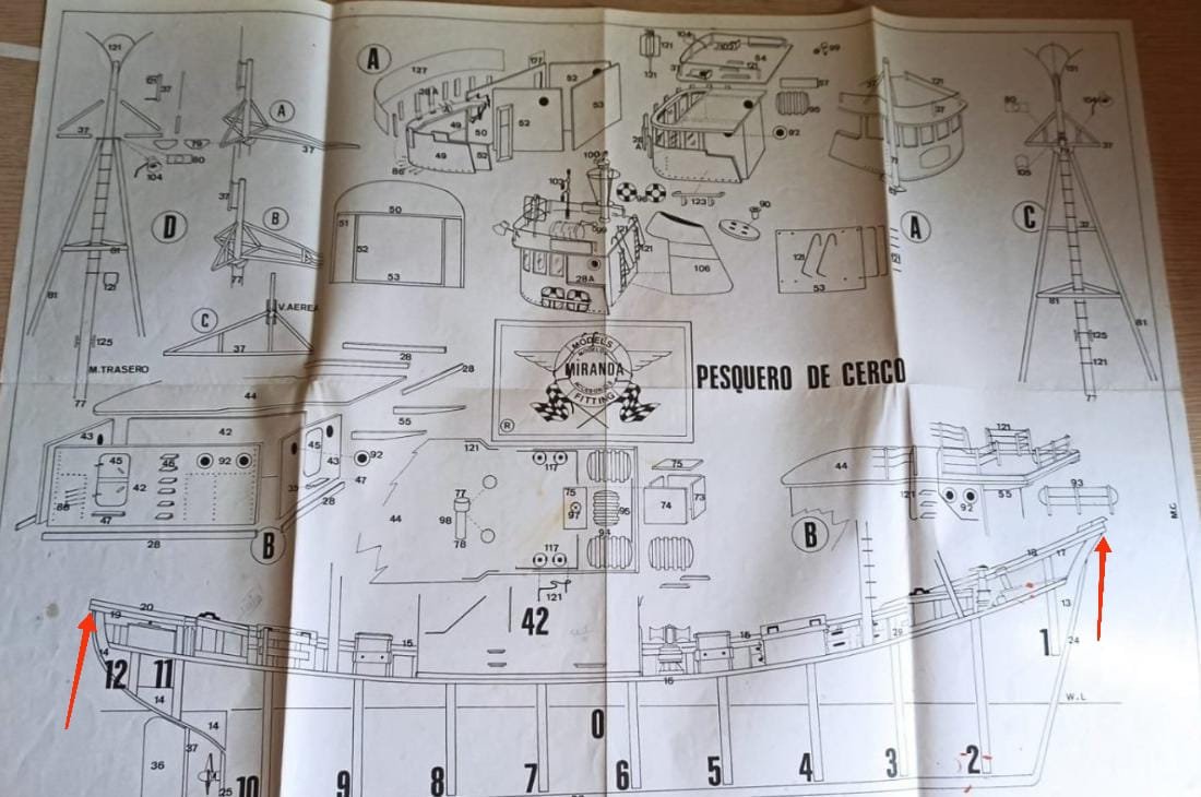

A ver, subiria lo que te he dicho una entera por banda para enrasar los falsos barraganetes, la parte que te asoma de las falsas cuadernas, y luego una en el abanico, y luego pondría la tapa, eso le dará consistencia a la parte alta de las cuadernas en esa zona, si no, me temo que partirás alguna. En esa parte será super importante curvarlas, ya te aviso que no es fácil, pero luego la masilla todo lo tapa!!
Luego con cortar el sobrante de las tracas para ajustar el resto de la tapa de regala lo tienes solucionado.
La tapa de regala debe de sobresalir un poco en todo el contorno del casco, pero no demasiado, con un par de mm suficiente, midelo en el plano, en el corte por crujia se ve el reborde del que hablamos.
Las flechas señalan esa parte, el reborde, mas en proa que en popa
Imagen de WhatsApp 2025-01-28 a las 20.42.56_6465730f.jpg (119.65 KiB) Visto 6797 veces

crisjaca escribió: Mar Ene 28, 2025 8:40 pm
Perfecto. Haré como dices. Os iré mostrando la evolucion
Muchas gracias

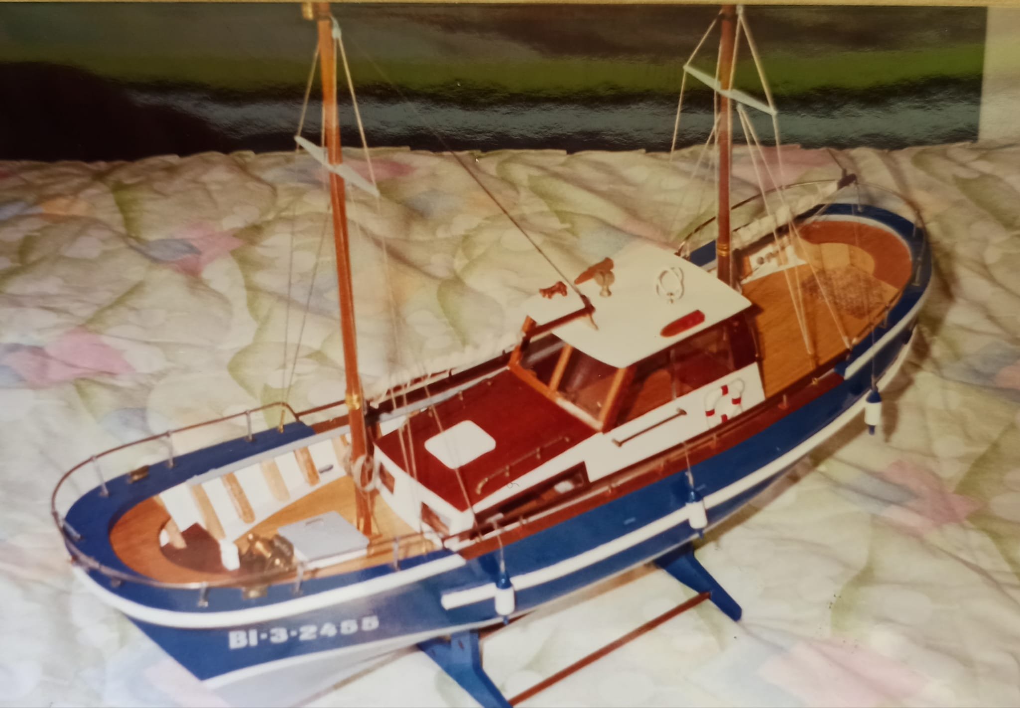

Te quedó guapisimo eh!! sin duda cojo esas fotos de referencia, me gustan esos colores también.Muchas gracias
No pusistes un segundo forro de casco? solo el primero, masilla, lijar y pintar ?
El primer color blanco que das al casco, es pintura normal blanca o es alguna especial de imprimación? que marcas me recomendais? Tamayo, Vallejo, ColorModel??
Os iré preguntando cosillas, siento ser tan pesado
Muchas gracias

Buenos dias, no eres pesado hombre, cuando no se sabe una cosa se pregunta, para eso esta el foro, no solo para "lucirse" los que más saben, :lol: :lol: vamos a mi no me molesta que se pregunte, si lo se contesto, y si no...pues a lo mejor investigo y de paso aprendo. Yo he usado de todo tipo de pintura, personalmente la que más me gusta son las "sintéticas" las de disolvente de toda la vida, uso tmb a base de agua, pero personalmente no consigo los mismo acabados. Si puedo uso tinte y luego barniz nitrocelulósico. En el caso de la merlucera, use pintura Umbrol por que era la que tenia, para el casco por tamaño y superficie, Titan de bote pequeño :lol: :lol: ya ves...Y yo solo hice un forrado, no se necesitan dos al ir pintado, enmasillar bien y buena lijada para quitar irregularidades.
Un saludo y virutas.

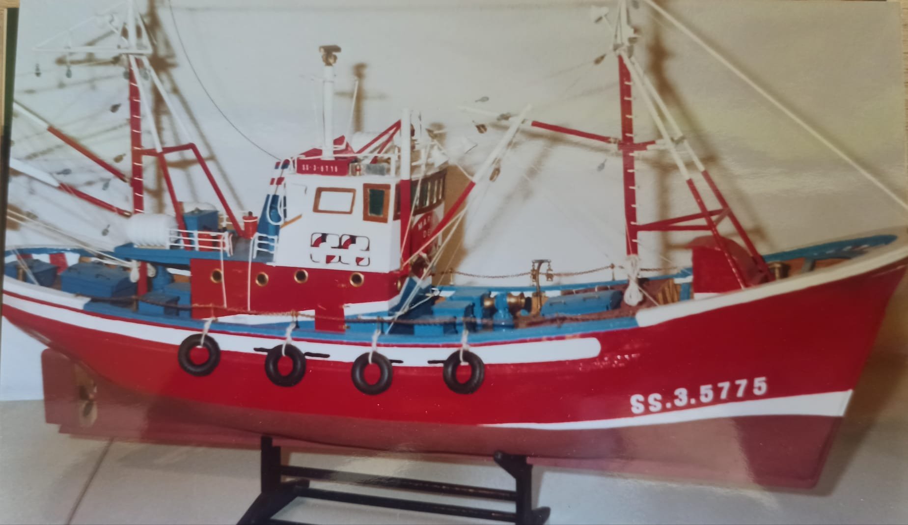

Siento la calidad, son foto de foto de papel, en su día hace años de un barco real.
Imagen de WhatsApp 2025-01-31 a las 12.58.54_6a21b807.jpg (248.08 KiB) Visto 6556 veces

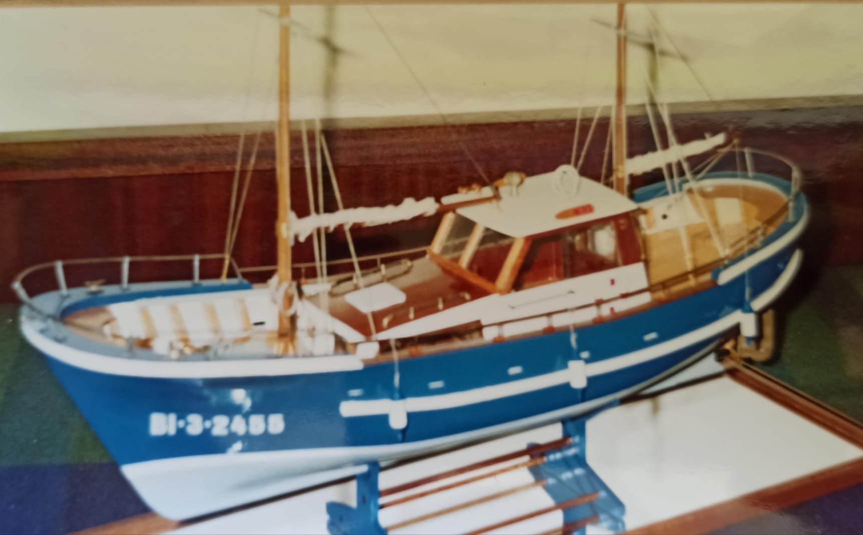

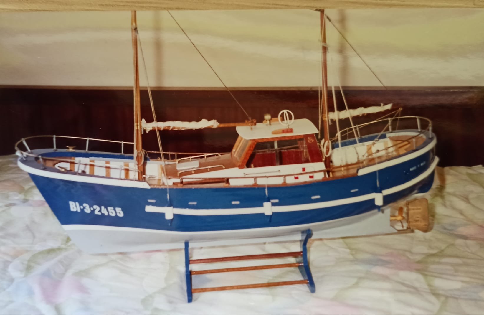

Para que veas sensación de color, le puse diodos en posición y dentro del guardacalor ( La parte que esta bajo el puente de mando) y cabina del capitán
De estos solo tengo fotos en papel, pues no los tengo en mi casa, esta regalados y no se su paradero.
