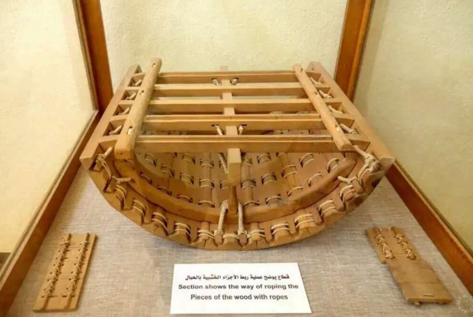

Por lo que he visto, el Kit es bastante fiel a la realidad documentada pero tengo dudas en la parte de la cubierta ya que Amati pone el tablazón "a pelo" y por lo que he visto y leído por ahí, estaban atadas entre ellas con cuerdas.
Detalles fijaciones cuerdas casco y cubierta.jpg (82.67 KiB) Visto 2779 veces

Si las tracas estaban cosidas con cuerdas de lino. Y para ser fieles tendrías que hacerlo en madera de cedro.
Estos importaban la madera del Líbano ya que no había mucha en Egipto y no era de muy buena calidad. Hay un documental del National Geografic muy bueno de como hacían los barcos aunque estaba mas enfocado ha como se hizo y restauro el barco solar del Khufu.

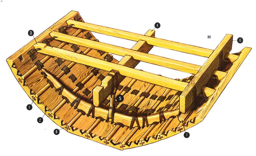

Siguiente paso, que me va a dar guerra, el ya comentado interior del barco, con el sistema de cosido de las tablas y sus refuerzos.
Voy a ver si primero, entiendo como "funcionaba el atado" para poder después simularlo.
captura 2.jpg (101.83 KiB) Visto 2636 veces
