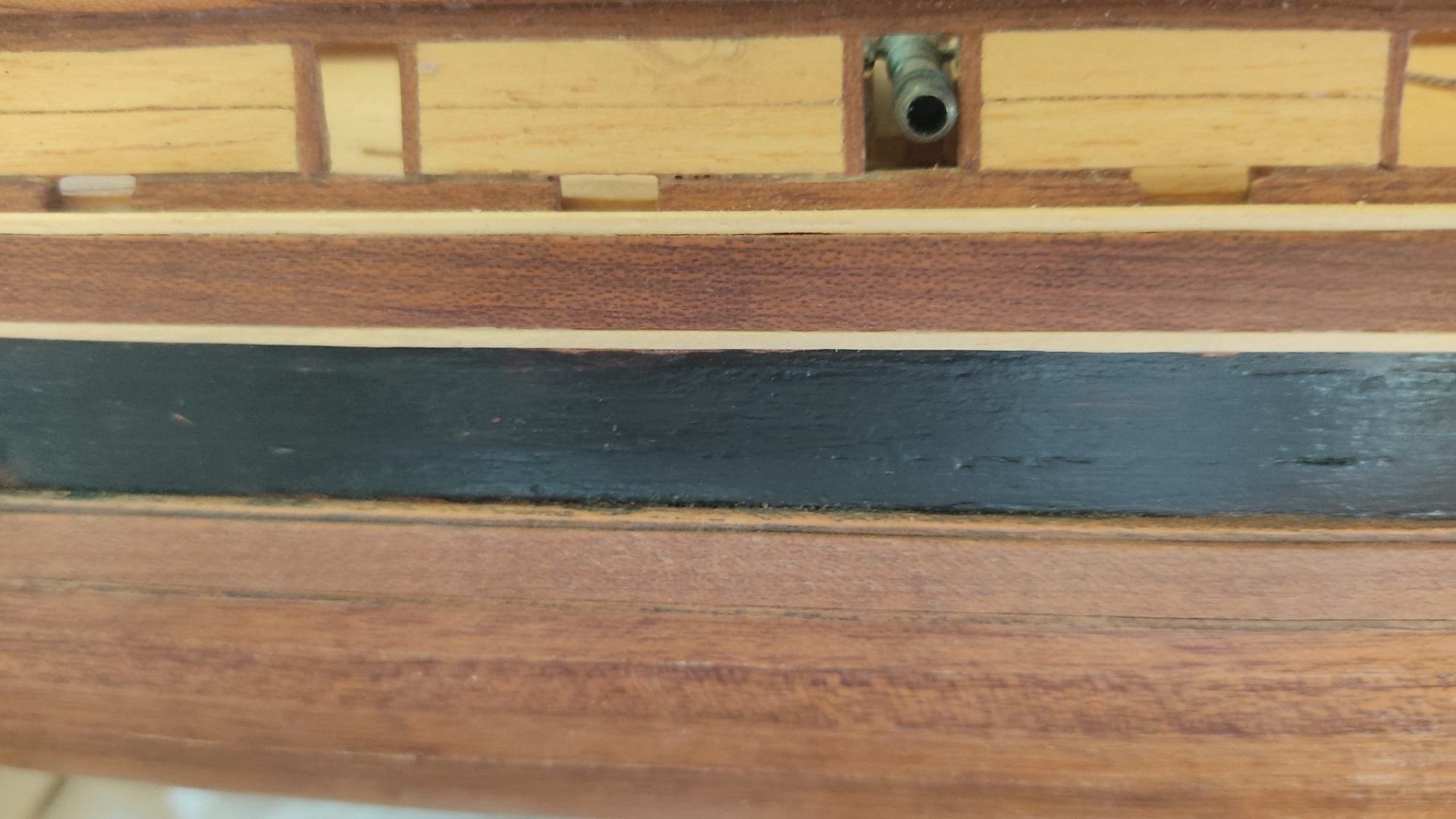

Le he estado dando vueltas y tiene que ser la pintura.
El casco tiene varias capas de barniz de Artesanía Latina, que daba por hecho que es tapaporos pero lo mismo no.
Probaré con pintura de Occre que también tengo, aunque brilla mucho para mi gusto.
Pero eso ya mañana...

Re: Fragata Grimsby de Constructo
El barniz que le has dado posiblemente ha recubierto de modo uniforme las imperfecciones de la madera, donde había un pelo ahora es alfiler, se puede usar como imprimación pero diluido al 50% y con un par de lijados, como ya estará duro basta con que lo lijes con grano fino y con grado muy fino y antes de pintar le das una ultima capa de barniz diluido que ese no lijarás . Puedes aplicar capas de barniz o pintura sintéticas ( diluyente aguarras o nitro) con pinturas acrílicas pero no apliques sintético sobre acrílico por si acaso. Yo no soy experto aunque me defiendo, el experto es Gonzalva, puedes escribirle, creo que te atenderá

Tiene que ser la pintura.
He pasado lija fina para quitar los pegotes de pintura que se formaron. A la tarde que estaré de mejor humor haré pruebas. Ahora estoy con las legañas todavia y viendo la chapuza de ayer.
En la foto se aprecian un poco los acabados, aunque se ve mejor al natural que en foto.

Yo uso pintura Tamiya y me va bien, a veces hay que diluirla con disolvente, no con agua, y removerla muy bien, pero tú pintas en plástico, no deberías tener ningún problema, a no ser que tu pintura reblandezca el barniz.

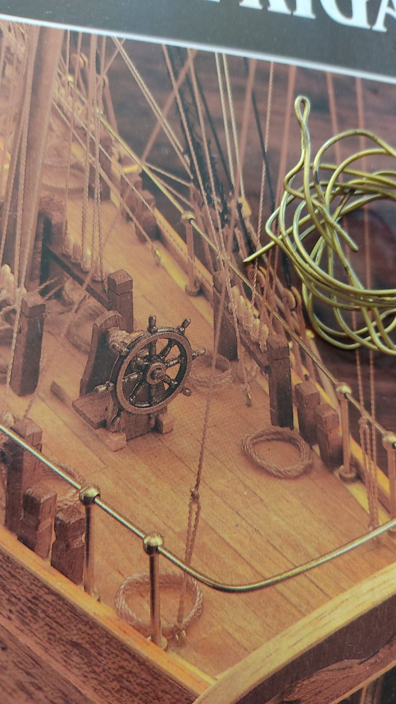

Una pregunta, parece que hay en el costado dos parejas de candeleros de latón, ¿para qué son?
Los candeleros son para un pasamanos.
Quedará bonito si consigo enderezar el alambre que hay para ello.
Ahora está medio derecho en la madeja, pero cuando lo metieron en el kit no podía estar más doblado.

Gracias por la aclaración , no se me ocurrió que pudieran ser para eso, es más propio de mediados del XIX.
Para enderezar el alambre puedes probar a cortar un trozo y hacerlo rodar sobre la mesa. Yo lo que hago es sujetar firme y fuerte un extremo extender el alambre, ponerlo al rojo cereza con un soplete o en el gas de la cocina para quitarle el temple. Luego enganchas el extremo libre al mandril de un taladro, le das unas pocas vueltas tirando fuertemente y ya está, recto y templado.

Ayer tuve liada, pero antes de salir hice prueba rápida de pintura.
Con la pintura de Occre sin problema.

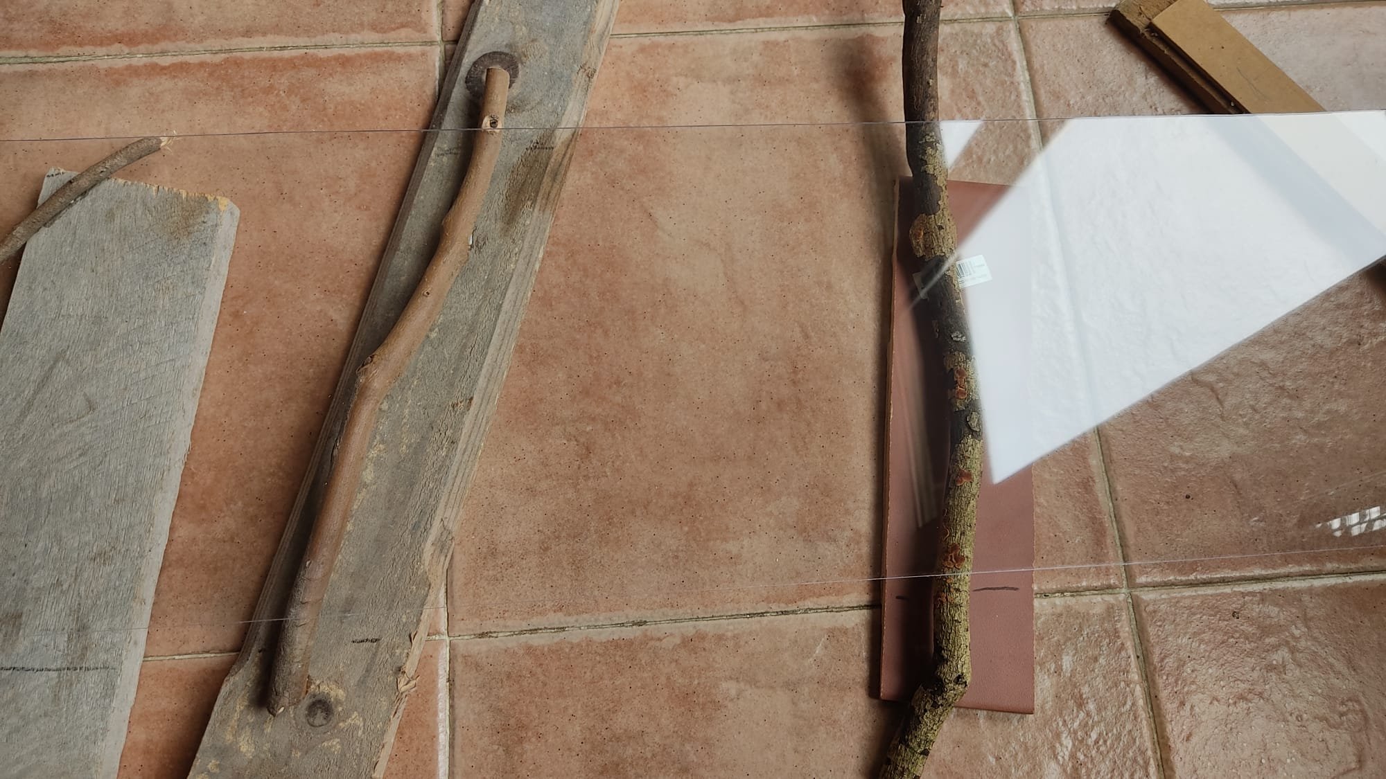

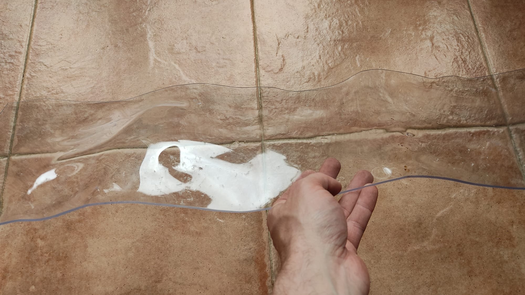

Mientras voy pintando os explico un poco cómo hice el mar.
Lo primero que aconsejo es no precipitarse, como hice yo, y pensar bien en cómo se quiere representar el barco. Por ejemplo, la dirección e intensidad del viento marcarán la altura y distancia entre olas, el velamen desplegado, la escora del barco...
Yo lo hice "a la española": empezar por el final e ir corrigiendo los errores que se puedan.
Aquí Leopoldo me enseñó a pensar un poco en todo esto y ponerle un poco de ciencia.
Para una persona como yo que no tiene idea de navegación aconsejo investigar un poco, para darle el mayor realismo posible. Aunque al final, como me aconsejó Leopoldo, lo más importante es que el resultado final te guste a tí.
Bueno, respecto a los materiales. Yo elegí una lámina de poliestireno de 2,5mmm. La elegí no por ser el mejor material, sino por ser el que mejor tenía al alcance tanto en disponibilidad como en precio. Si hubiera podido elegir habria probado con metacrilato.
La técnica para el doblado, como os he dicho lo hice un poco deprisa y corriendo.
Primero busqué unos palos del diámetro de la ola y que fueran irregulares. En la foto está colocado de forma provisional, la forma de las olas fue diferente. Pero para hacernos una idea vale. Una vez colocadas las olas-palo en posición y la lámina encima, con un decapador voy calentando por zonas.
A partir de aquí ya sabéis, siempre con guantes. Ojo también con elegir la zona de trabajo, que puedes quemar sin querer cualquier cosa a la que apuntes por error el decapador.
En cada zona procuro no concentrar mucho el calor. Cuando el material se vuelve flexible (brilla más la superficie justo antes) coloco una piedra (canto rodado) en la zona del valle de la ola. Tengo varios tamaños y formas de piedra. Voy moviendo, quitando o poniendo las piedras a medida que voy calentando una zona u otra.
El resultado que veis en la foto lo tuve que modificar por completo, porque me quedó una ola altísima.
Agradecer a Leopoldo sus consejos, si el resultado final queda medianamente bien es gracias a él.
Pues para ser novato, te metes en berengenales !! jajajaja...y encima te quedan bien, por que en foto no se ve nada mal!! Ahora viene cuando lo cortan al perfil del barco...animo. Un saludo
- Mensajes: 6025
Muy bueno, muuchas gracias- Mira que yo lo pensé , pero no lo suficiente. Puse unos palos en la mesa a la distancia adecuada, le dí al decapador y en un momento se curva. Pero ahora hay que sacar el contorno de los laterales y eso no se me ocurrió cómo hacerlo, ahora ya lo sé y seguro que tú también. Mi metacrilato de 2 mm es muy barato y se corta bastante bien, si hace un poco de ola basta para un peso de unos 4 kg y siempre se puede reforzar sin que se note pegando unas tiras por debajo.

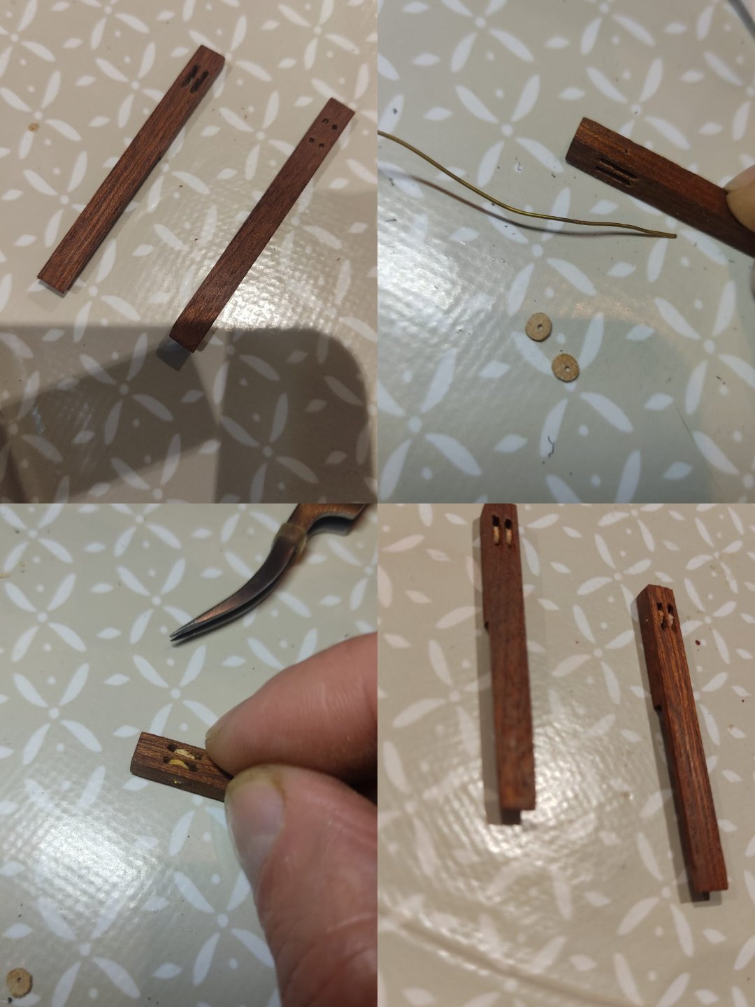

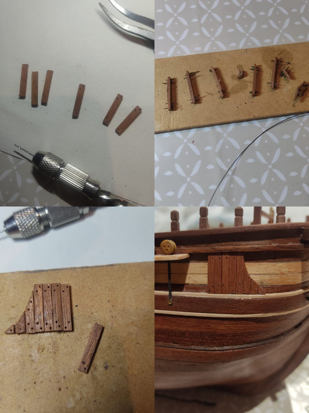

Mientras, os pongo un par de detalles modificados del kit.
En las serviolas para los anclas decidí hacer las roldanas. Cortando unas rodajas de una varilla de 4mm de diametro e hilo de latón de 0,4.
Por otra parte las protecciones que hay en proa (no sé si tienen nombre) en el kit no describe nada, decidí poner unas tablas con clavos simulados. Quedaron peor de lo que pensaba.

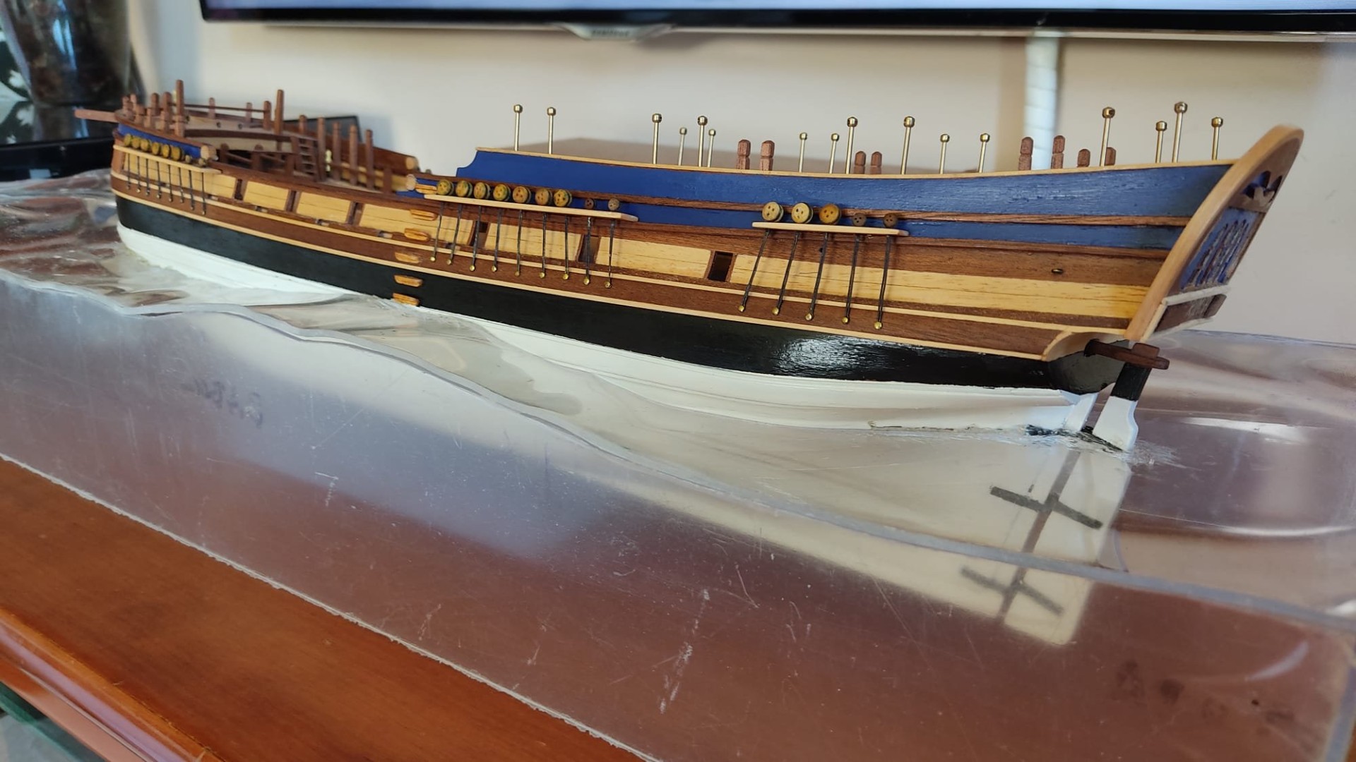

Bueno, pues ya la tengo flotando con su nuevo aspecto.
Pintado finalmente a picel por problemas con el compresor y el aerógrafo. Hay pinturas que hace años que no uso y una de ellas me género unos pequeños grumos que atascaron el aerógrafo.
Los colores he utilizado lo que tenía.
Azul Humbrol 25 con una posterior capa de barniz satinado de AL
Negro Occre 19301
Blanco; mezcla de Humbrol 22 y Humbrol 103 en proporción de 5 a 1 partes respectivamente.
Por otro lado esta semana he comprado también la resina efecto agua. Ya estoy con pruebas. Si mañana está medio seco pondré resultados.
