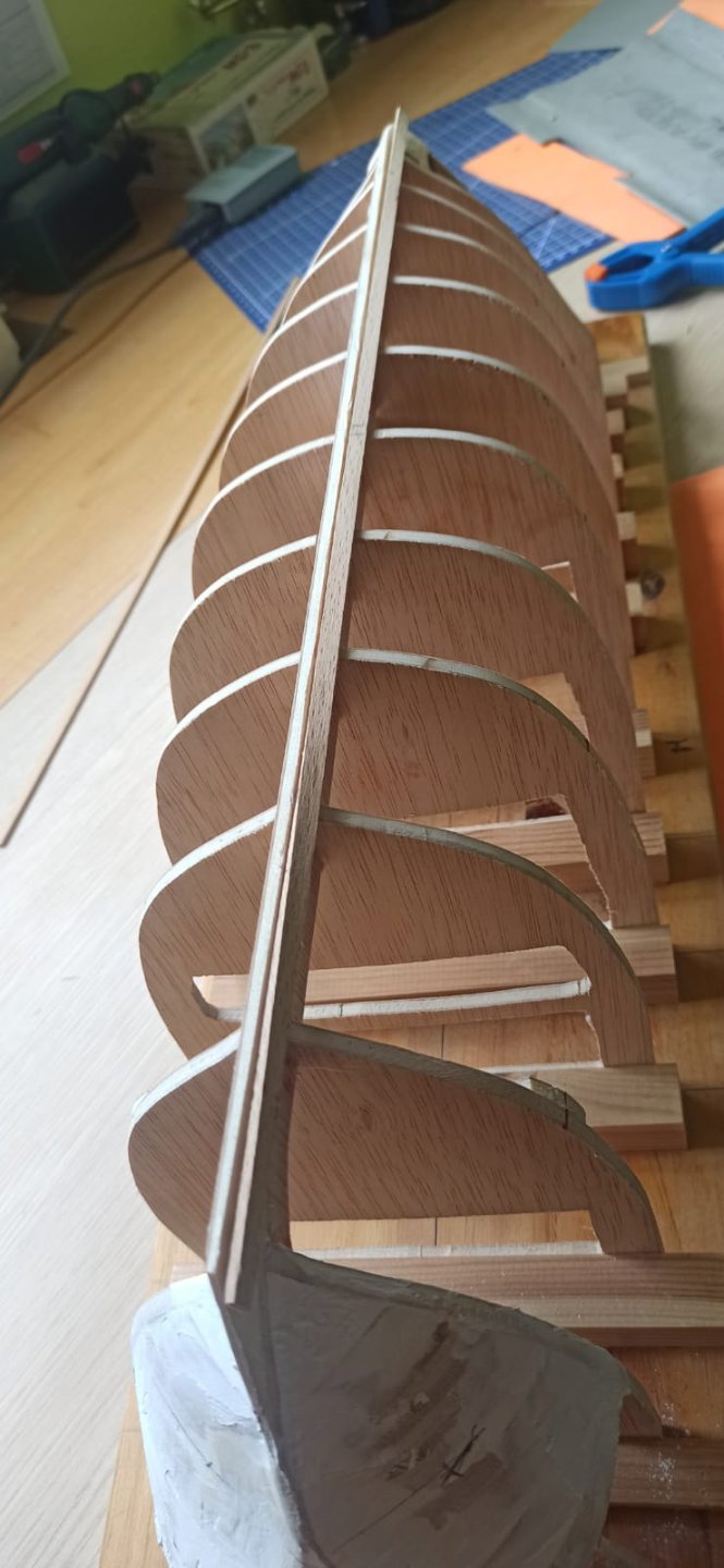

Tiene muy buen aspecto y efectivamente las fotos deforman. En la 5@ foto parece que la quilla curva hacia arriba en los extremos (quebranto) y seguro que no tiene.

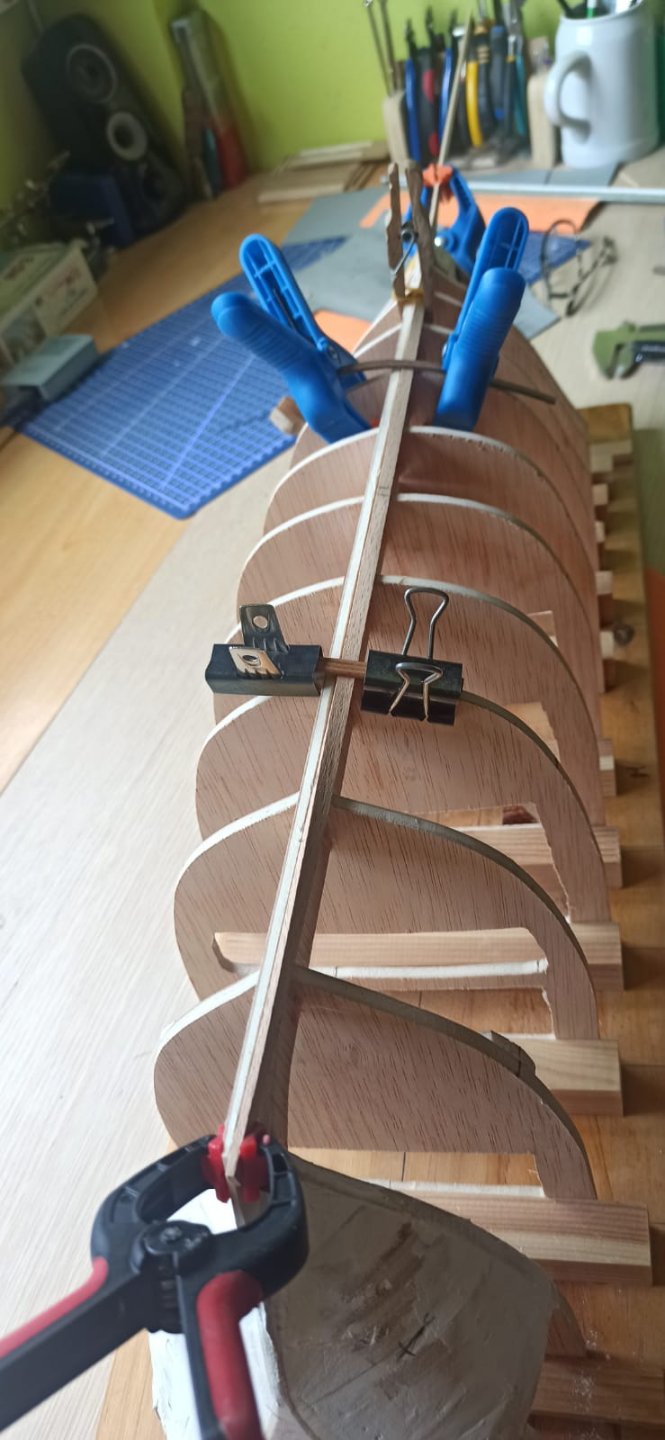

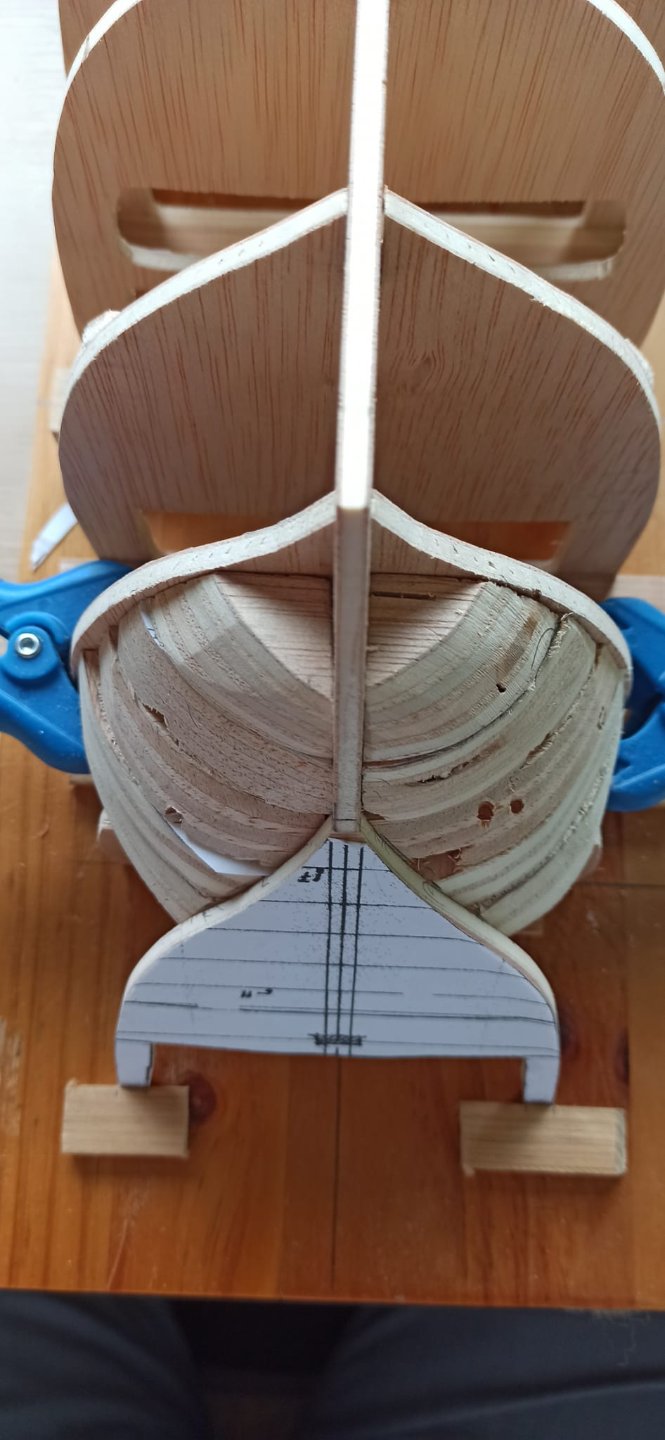

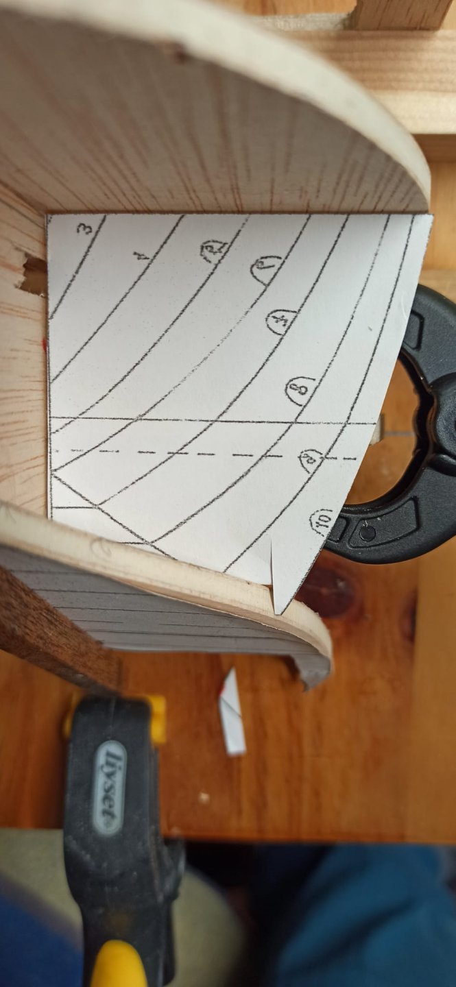

refuerzos de popa hechos, y rebajados...pero no me gusta nada como queda, una vez este todo encolado con el espejo de popa, ya veré a ver de donde hay que quitar o poner material, pero desde luego no lo veo tan redondo como parece que ha quedado. He de decir, que creo que nunca he metido tanto refuerzo en ninguno de mis barcos, con las tarcas luego se comprueba la linea normal. Mi intención es colgar todo, lo bueno y lo malo para que se vean los posibles errores y su arreglo.
Primera comprobación para ver como esta planteado
los dos primeros refuerzos cortados y presentados
Imagen de WhatsApp 2024-03-27 a las 17.38.03_b4754f2e.jpg (115.16 KiB) Visto 3793 veces
creo que el problema es que le he dado mucha circunferencia, y deberia ser mas lineal, pero ya digo, una vez todo encolado con la dremel se rebaja, hasta ahora lo he rebajado con la lijadora circular y disco muy abrasivo, hay mucho material para quitar.
Imagen de WhatsApp 2024-03-27 a las 17.38.03_933e5cbc.jpg (132.31 KiB) Visto 3793 veces
Imagen de WhatsApp 2024-03-27 a las 17.38.02_db2accbe.jpg (120.78 KiB) Visto 3793 veces

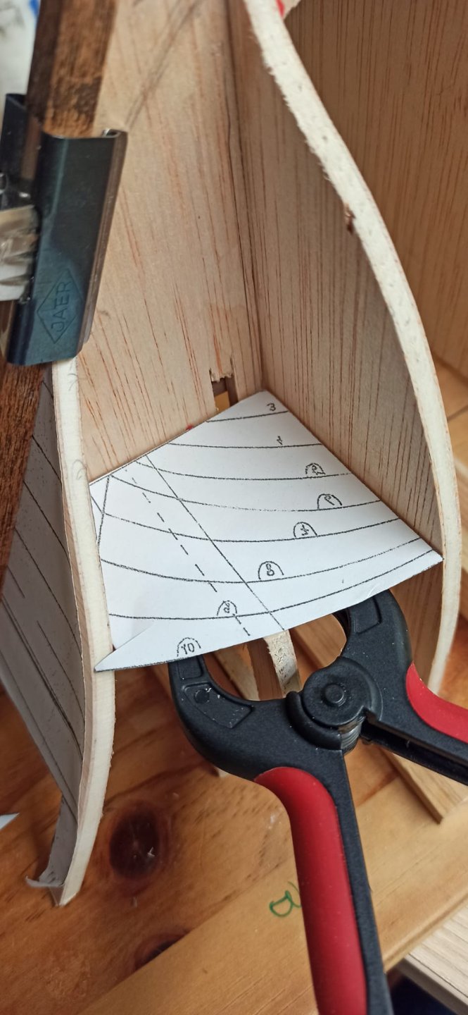

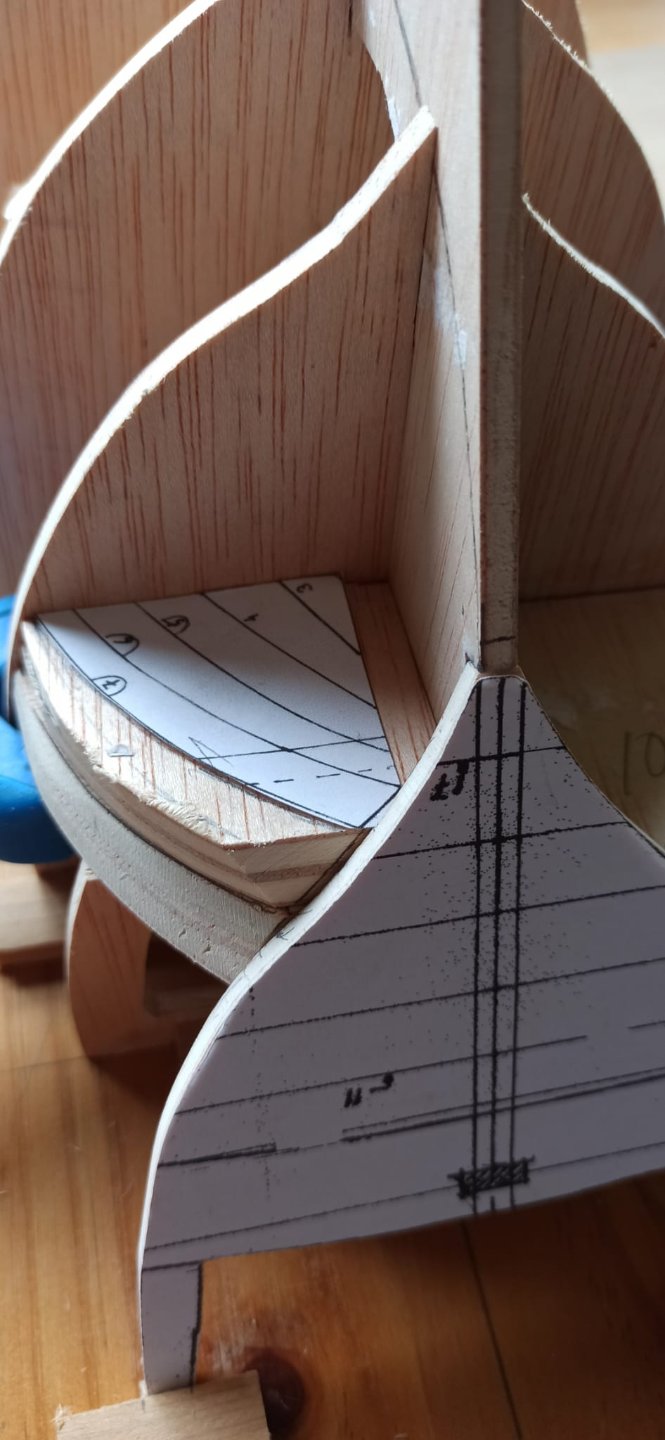

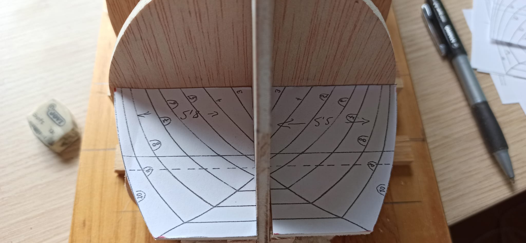

josu1
Mensajes: 485
Re: Jabeque Cazador
Mensaje por josu1 »
Buenas tardes a todos.

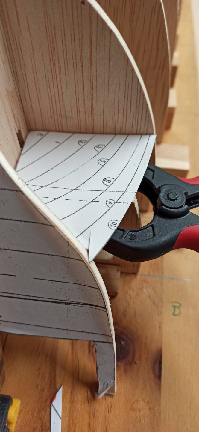

En la 4ª fotografía de esta última entrada, se puede apreciar, salvo error, una plantilla en la que aparecen lineas de agua, numeradas de la 3 a la 7 ambas inclusive. La linea 3, elevada a su posición contra el codaste, y al nivel que le corresponde en la última cuaderna, debería coincidir con el final de la falsa quilla que reproduce la base del codaste.
Lineas de agua 4 y 5 igual que lo anteriormente especificado.
La linea de agua 6, elevada a su nivel en la última cuaderna, debería coincidir con el inicio del espejo de popa, con el rasel de popa. Si hubiera que forrar el espejo, el arco de la linea de agua 6 debería morir en la parte exterior de la pieza del espejo de popa. Realmente en la parte exterior de la tabla de forrado del espejo d popa.
Las siguientes lineas de agua, al igual que esta última 6 deberían morir en la pieza del espejo a su respectivas alturas o calados, al igual que la lineas de agua aparentemente hasta la 12ª según la plantilla.
Los espesores de las piezas de relleno deberían ser iguales a la distancia entre sus lineas de agua correspondientes. De lo contrario habría que interpolar distancias/espesores.
Supongo que el codaste, o la pieza que quede visible, irá por fuera del espejo de popa
Es solo una opinión, que espero que sea constructiva.

No me explico lo de las lineas de agua a `popa, los rellenos. recuerdo que tuve un problema con ellas pero sé que lo arreglé. He buscado en los planos en papel y tengo el mismo dibujo que tú y recuerdo que no tuve mayor problema en la ejecución y Fulgencio me dijo que tampoco había tenido. Mañana vuelvo a mirar en los planos.

NO os lieis ya se lo que me ha pasado, que los refuerzos son con piezas de 10 mm, y salvo las dos primeras, el resto lo he hecho con grosor 15 por eso no coinciden las lineas de agua. Gracias por vuestros aportes, pero cuando este todo encolado es más facil que sobrepuesto, creo.
Mensajes: 6067
Re: Jabeque Cazador
Urruti, muchas gracias por tu interés, mañana pondré planos de donde salen los rellenos, si los encuentro. El codasre va por fuera del espejo. Hemos hecho des modelos sin problemas.
Cristóbal, espero que te coincida con los nuevos gruesos, ya nos dirás.

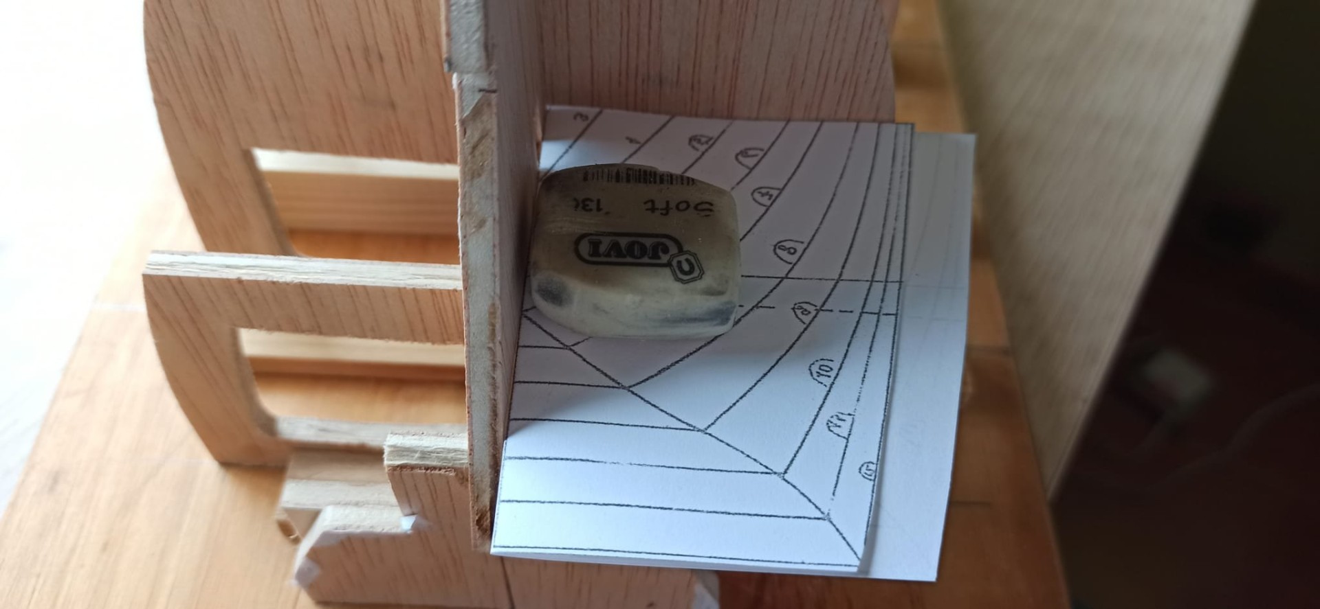

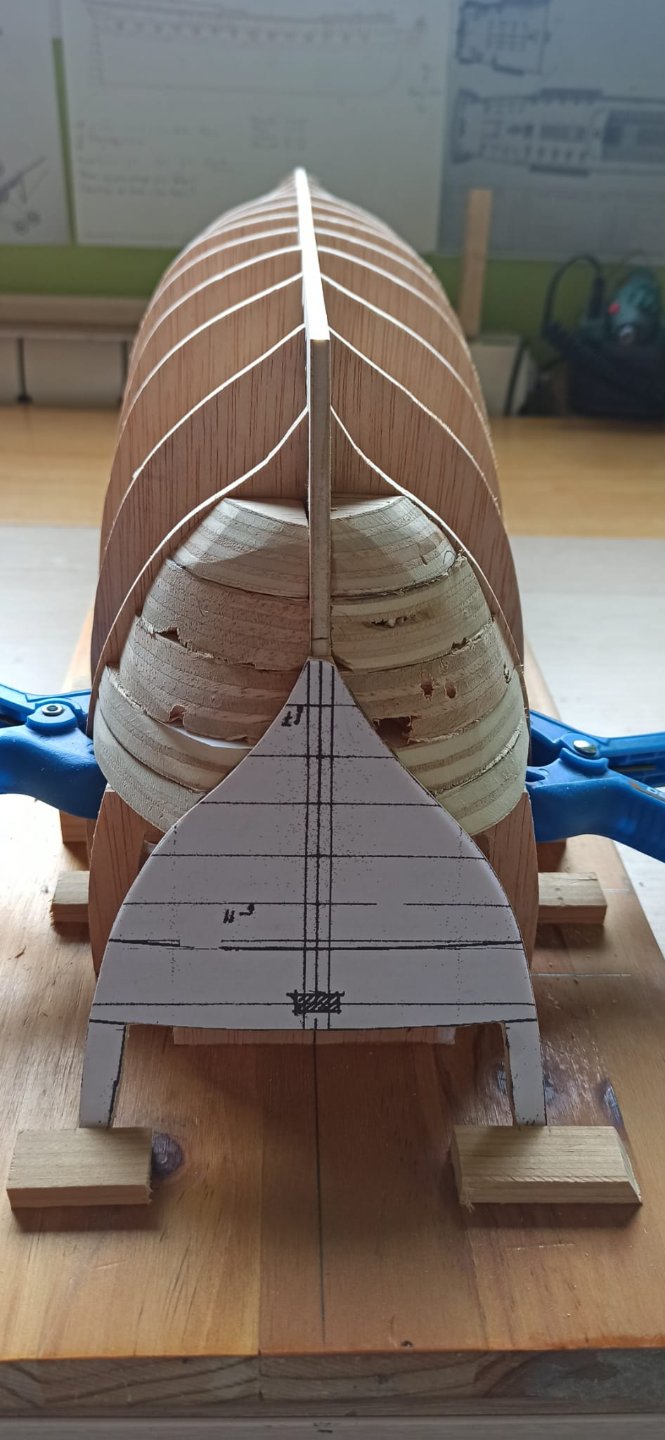

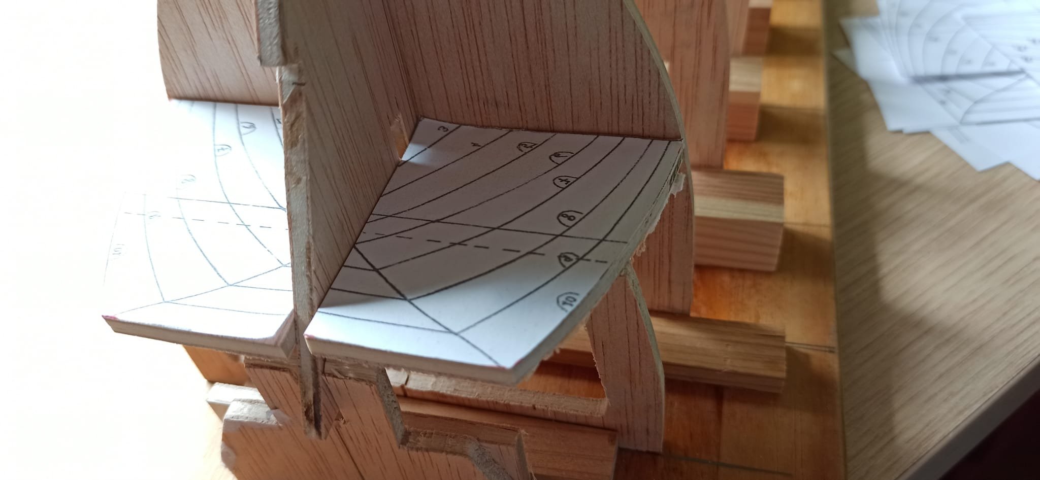

Buenas noches, dandole vueltas habia algo que no me cuadraba, a ver si se explicarlo mediante fotos, la linea que coincide por encima de la cuaderna 6 es la linea 10, en la cuaderna coincide, pero al ir a meter la plantilla, toca en el espejo de popa, creo @Leopoldofran que la linea la trazaste al espejo pero como si fuera una linea, no contaste con lo 5mm de anchura, es la única explicación que le veo...
la linea 10 coincide con la cuaderna, pero sobra de popa
al tener puesto el espejo de popa se ve que no entra...
Imagen de WhatsApp 2024-03-27 a las 22.45.41_90a09432.jpg (117.28 KiB) Visto 3771 veces
pero  si le hacemos un corte y doblamos en espejo por la linea 9 entra perfectamente, y el pico coincide con el punto del espejo, por eso digo que la linea esta dibujada para la llinea de espejo, sin contar con su anchura de 5mm.
Imagen de WhatsApp 2024-03-27 a las 22.45.41_f3be179b.jpg (121.86 KiB) Visto 3771 veces
Imagen de WhatsApp 2024-03-27 a las 22.45.41_47aef63d.jpg (137.81 KiB) Visto 3771 veces
En esta toma se aprecia mejor
Imagen de WhatsApp 2024-03-27 a las 22.58.22_fa8dab62.jpg (103.63 KiB) Visto 3771 veces

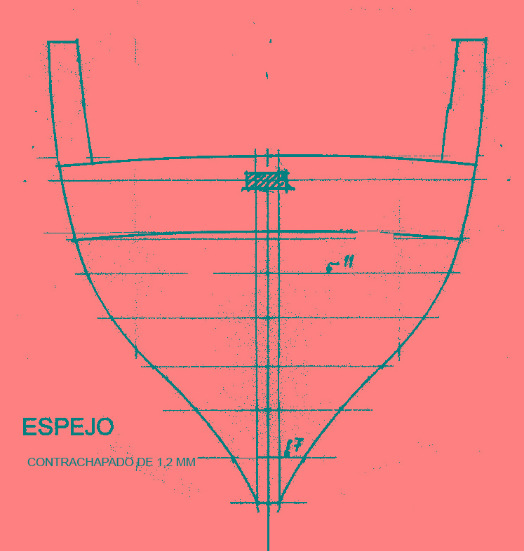

Mensajes: 6067
Re: Jabeque Cazador
Pues tengo que mirarlo. Ayer saqué un montón de rollos de planos porque el trazado de los rellenos lo hice a 1/32, luego planos a 1/48. Como ví que no podría dar forma a las velas por el tamaño del globo necesario dibujé a 1/64 y finalmente a 1/60, asi que hay dibujos para regalar. Y cuesta encontrar.
Es muy probable que sea como dices pero que yo recuerde el espejo era de 1mm no de 5mm.
Mensajes: 6067
Re: Jabeque Cazador
Los trazados de cuadernas y de líneas de agua se hacen sin contar el espesor del forro, el dibujo de los rellenos está así.
El relleno del espejo se forra igual que el casco con 2mm de espesor , un contrachapado de 1mm y sobre él el forro exterior con tablillas de 1mm puestas en espiga.

Leopoldofran escribió: Jue Mar 28, 2024 9:29 am Pues tengo que mirarlo. Ayer saqué un montón de rollos de planos porque el trazado de los rellenos lo hice a 1/32, luego planos a 1/48. Como ví que no podría dar forma a las velas por el tamaño del globo necesario dibujé a 1/64 y finalmente a 1/60, asi que hay dibujos para regalar. Y cuesta encontrar.
Cierto Leopoldo,el espejo es de contrachapado de 1´2 lo pones en el dibujo de corte, me lio el dibujo de corte en la falsa quilla, mejor entonces que los planos estén bien y haya sido un error mío, muchas gracias.
Es cierto lo que dice @josu1 creo, que la linea de agua tiene que acabar en la parte exterior del espejo, el corte de la plantilla lo dice así. creo, bueno una vez encolados y algo retocados ya no queda tan extraño, presentando una tabla, así de groso, modo es más natural la curvatura.
Repito, no soy un experto, y muchas veces hablo por intuición, que a veces me juega malas pasadas.

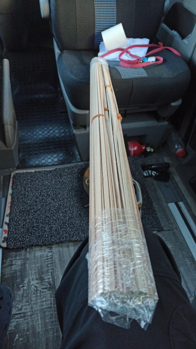

Buenos días, en breve empezare algo más, ya recogí la madera en "Acercamadera" el amigo Javier me lo preparo en un plis, y a demanda, al final voy a utilizar haya, me comentó que el peral que recibe últimamente no tiene calidad, con lo que ya no trae. A ver qué tal, nunca he usado tracas tan grandes para ninguno de mis modelos, de 5x2, espero poder trabajarlas bien . Un saludo y virutas.
crisjaca
Mensajes: 1762
Ubicación: Jaca
Re: Jabeque Cazador
Mensaje por crisjaca »
Dicho y hecho, el miércoles recogí las maderas en Acercamadera, que ya Javier me lo tenia preparado, y hoy he empezado a colocar tracas, como ya dije, yo haré diferente a @manuelsirgo , yo colocaré la quilla, codaste y roda al final después del forrado, creo que se lijara mejor sin ello puesto, todo sea que lo haga mal, pero así he hecho todos mis cascos, y no han quedado mal, el problema que veo al tener instalados ya esos elementos, es a la h de lijar el casco una vez forrado entero, que entorpece y seguro que alguna lijada se lleva lo que no toca. Las tracas las he humedecido en alcohol unos minutos, y solo de sujetarlas en su sitio con las pinzas, ya guardan la forma, un repaso donde se debe con el cepillo para darle el rebaje al canto, y a encolar.

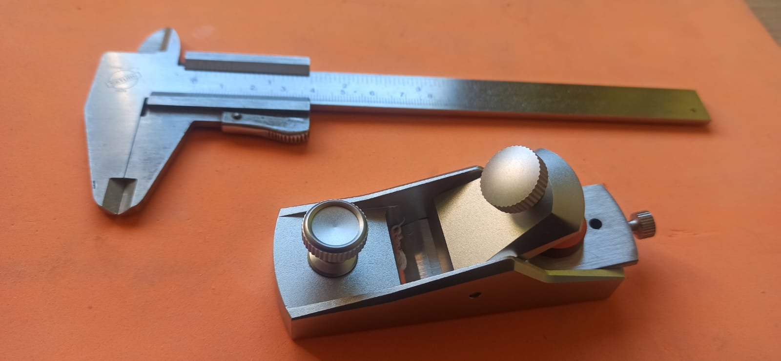

Aprovecho para aconsejaros este cepillo de Aliexpress, es una pasada lo bien que trabaja. Yo lo pille de oferta por poco más de 10 € puesto en casa en 5 dias.
https://es.aliexpress.com/item/10050061 ... pt=glo2esp

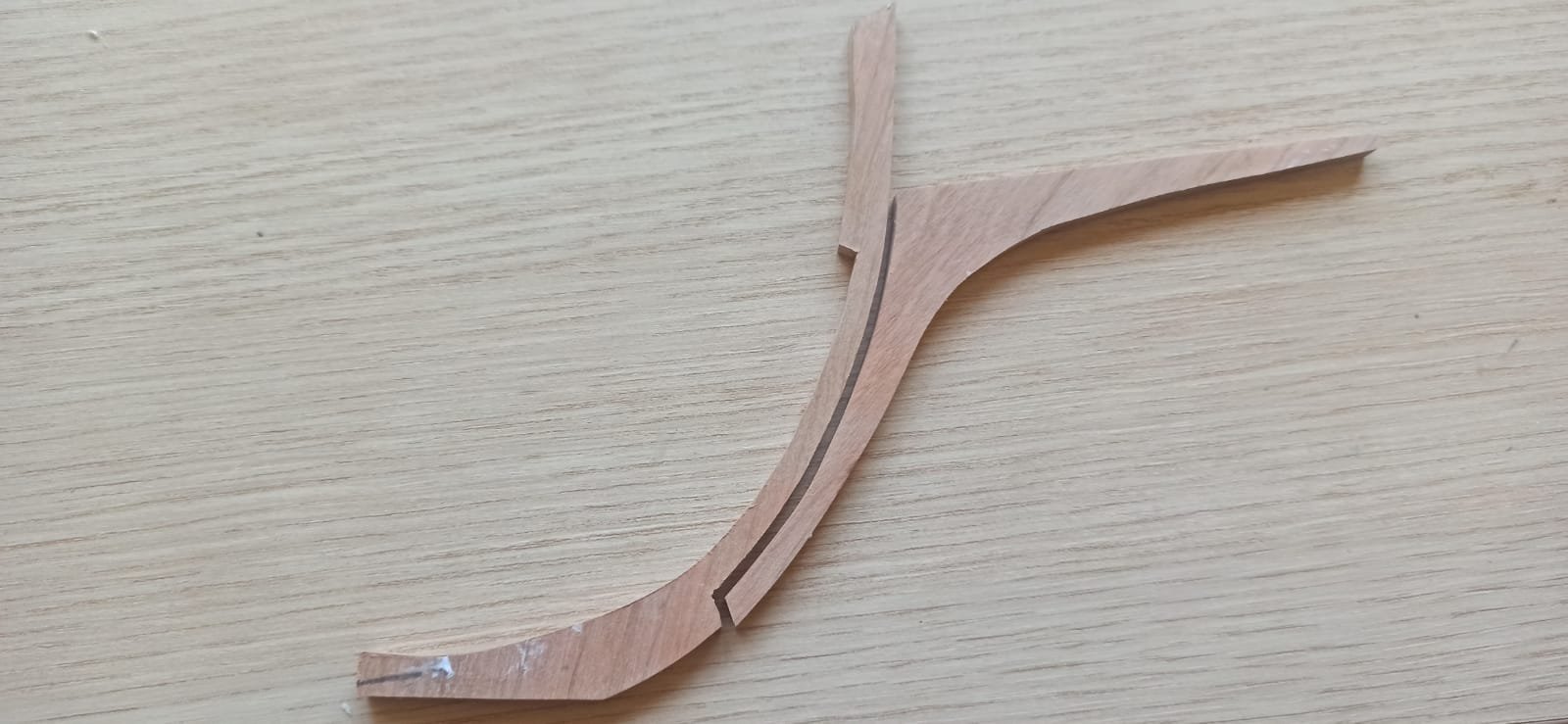

Ya hice Roda y Tajamar, falta hacer el rebaje para el encaje de la roda
Imagen de WhatsApp 2024-04-15 a las 20.21.57_50f356e6.jpg (128.36 KiB) Visto 3615 veces
