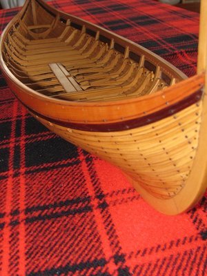

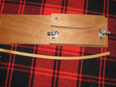

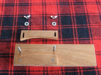

Buenos dias compañeros, siguiendo con el tema, y tal como muy bien comenta Leopoldo la dificultad esta en doblar una tabla por canto, y mas aun cuando es delgada, hace ya algunos años tuve este mismo problema con mi nave vikinga... lo pude solucionar con este artilugio que prepare; como podéis apreciar las dos tablas por costado, dos de boj americano, y dos de caoba, tenían aproximadamente las mismas medidas que las que estáis comentando y quizás algo mas.
Como pude doblarlas sin demasiada dificultad, preparáis un cubo con agua hirviendo, colocáis la tabla en el "aparatico" y lo sumergís en el agua lo tenéis unos minutos, le dais presión y apretáis las palometas... bueno repetís la operación y en dos o tres veces la tendréis doblada...Nota: La madera que hace de pisón, lleva un rebaje a la medida de la tabla que tengáis que doblar, con idea que no se nueva y podáis hacerlo bien, tambien deciros que si les dais algo mas de grueso a las tabla para facilitar doblarlas, siempre hay tiempo una vez colocadas de lijarlas un poquito.
Amigo Leopoldo un abracico... extensivo a todos los compañeros de este formidable y simpático Foro

Corrijo la tabla que veis en el aparatico es boj americano y son de las que va cerrando el casco, las que van de caoba y peral son las van en la regala y tapa. que de estas no saque foto haciendo la operación de doblar, que como podéis comprovar eran bastante mas anchas. Un saludo y cuidaros mucho.

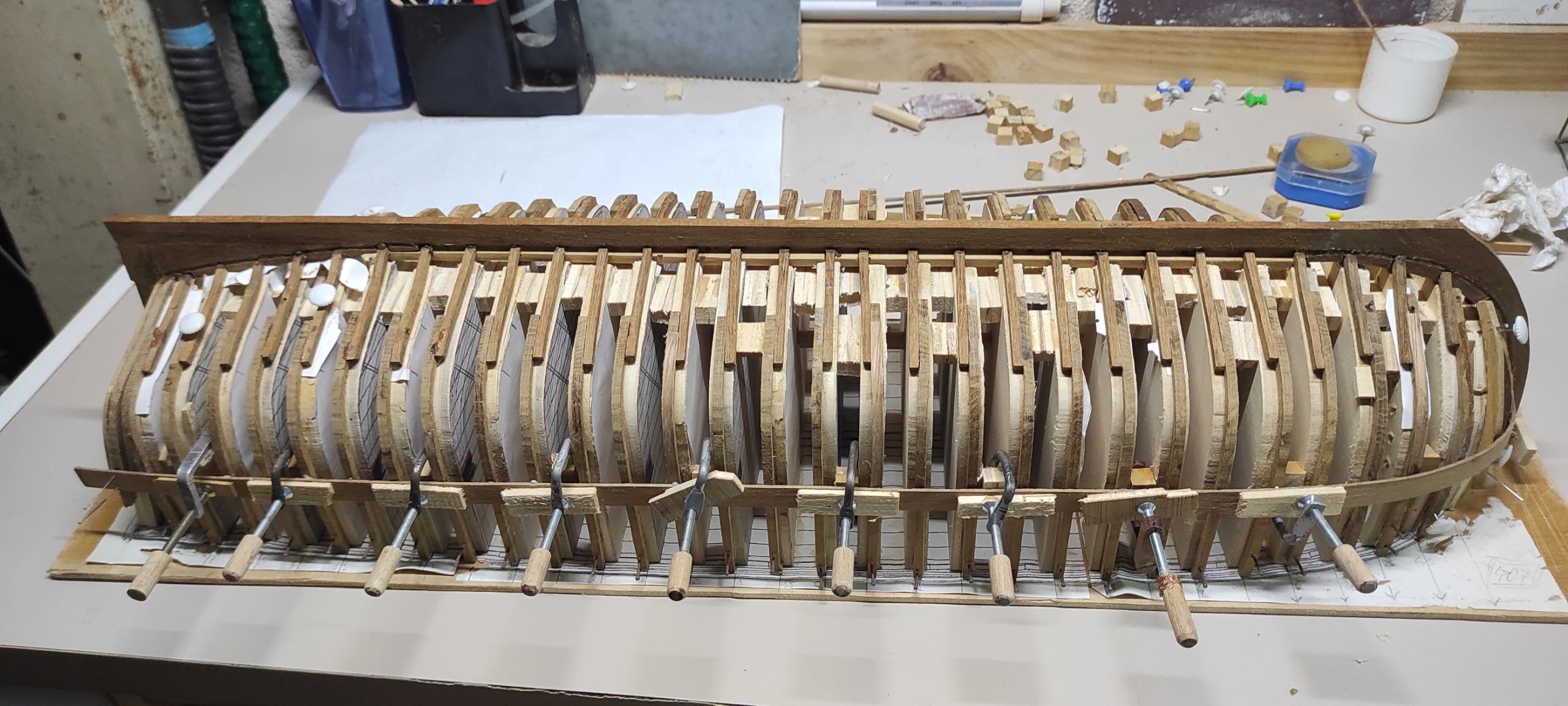

Re: CHALUPA ARMADA, ESCALA 1:20

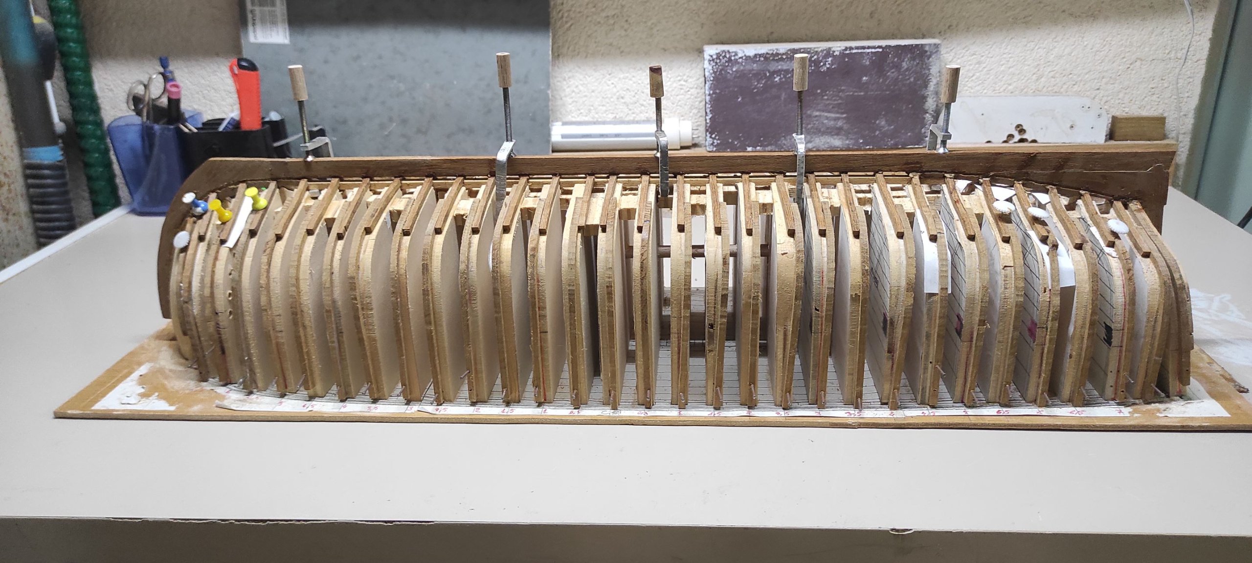

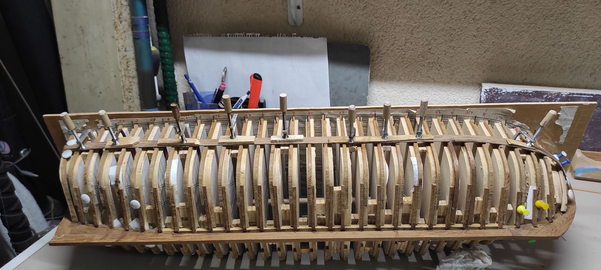

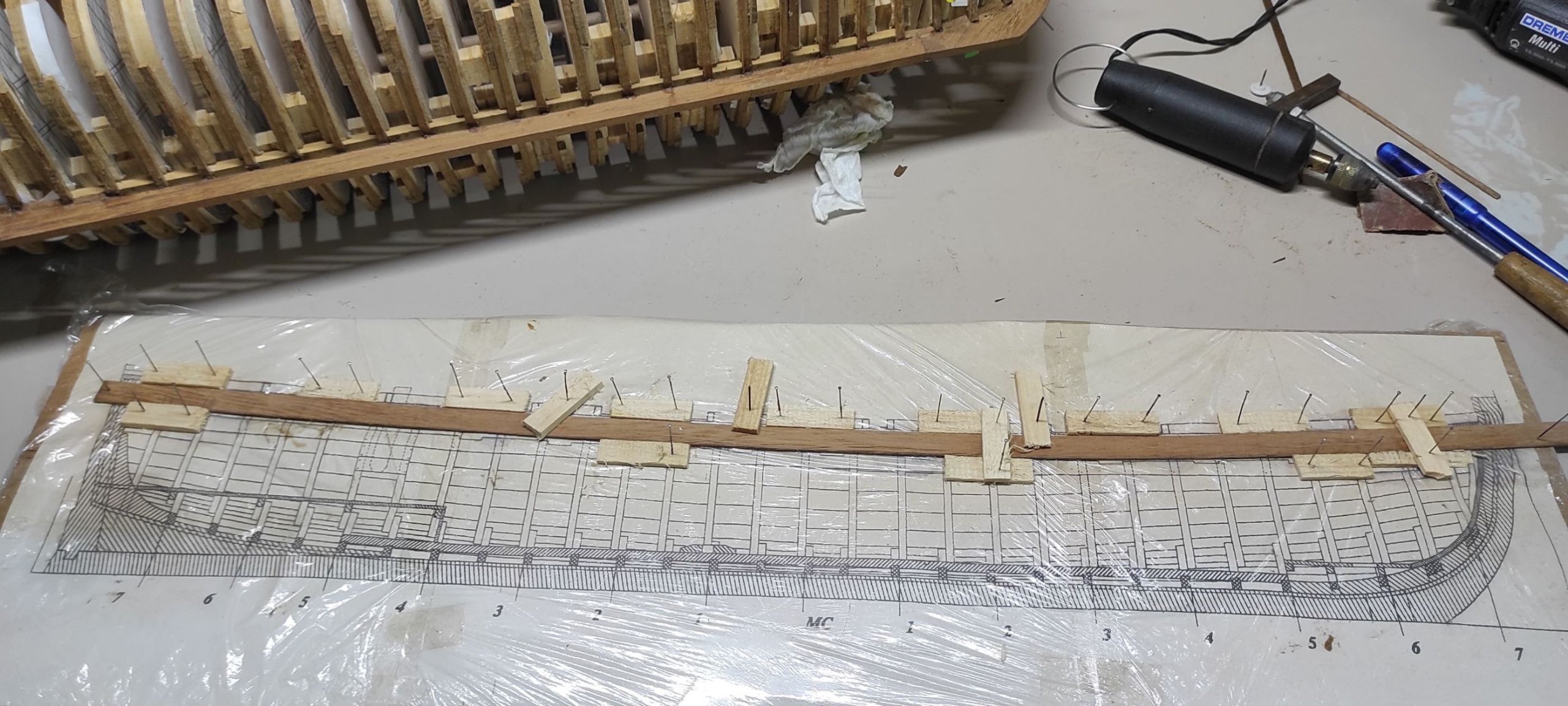

Hola a todos,
después de mucho tiempo, vuelvo a poder hacer algo en el astillero. Esta vez, he retomado la chalupa. He terminado con todas las cuadernas y he colocado los cintones. Os pongo algunas fotos.
