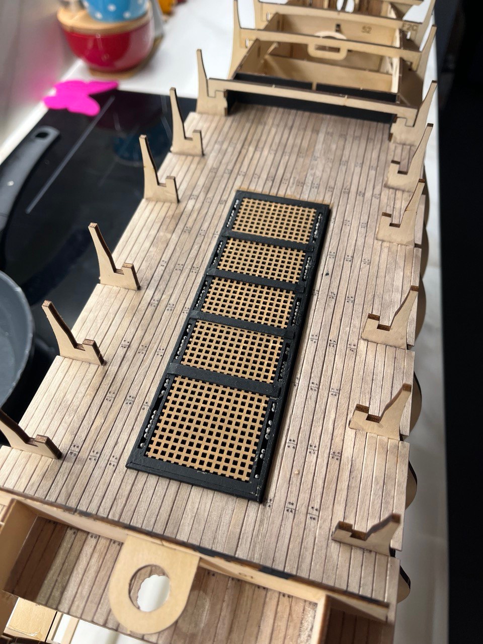

dudu69 escribió: Vie Dic 08, 2023 7:35 pm Y seguimos avanzando, he envejecido las tracas de cubierta con un poco de tinte muy rebajado con agua.
Es solo una pregunta, por que nos hecho toda la cubierta con claveteado? no solo las uniones de las las tablas, los tramos entremedias se supone que también van clavados en toda la linea longitudinal del " cuadernal" se llama?.
No soy un experto, que conste, creo que no estoy metiendo el cuezo...no digo que este mal, todo lo contrario, pero queda más majo, no? Un saludo
Gracias, no lo había tenido en cuenta.

Leopoldofran escribió: Dom Dic 10, 2023 12:02 pm Bien observado. Las tablas de cubierta se clavan con dos clavos cada vez que apoyan en "cuadernales" en realidad en vigas que se llaman baos y que van cada 60 ó 70 cm, y en el borde de las escotillas, en el caso del Trini se ven perfectamente en el plano, si no se tiene plano es bastante fácil deducir su situación y si no yo te los pinto en un momento
Los empalmes entre tracas se hacen sobre un bao con cuatro clavos y van separados cuatro o cinco tablas, que miden unos 6m de largo.
En tu modelo están bien hechos aunque hayas pasado de baos.
Por su sistema constructivo un kit deja la cubierta plana transversalmente, sin la curva que siempre tiene que se llama brusca, lo que es una pena. Los que hacemos de planos en cambio no nos privamos
Ese kit es decepcionante, los enjaretados del combés son enormes, a parte que casi no llevaba como puede verse en el plano, como tampoco llevaba defensas laterales (posteleros) ni puerta del almirante ni concha para el ancla ni tallas en la peineta etc etc. Pero el que lo diseña sigue el principio ENEYA ( esos no entienden y al que entienda que le den).
Qué le vamos a hacer.
Digamos que lo hize un poco a mi gusto, había visto otras opciones pero me convenció más mi idea.

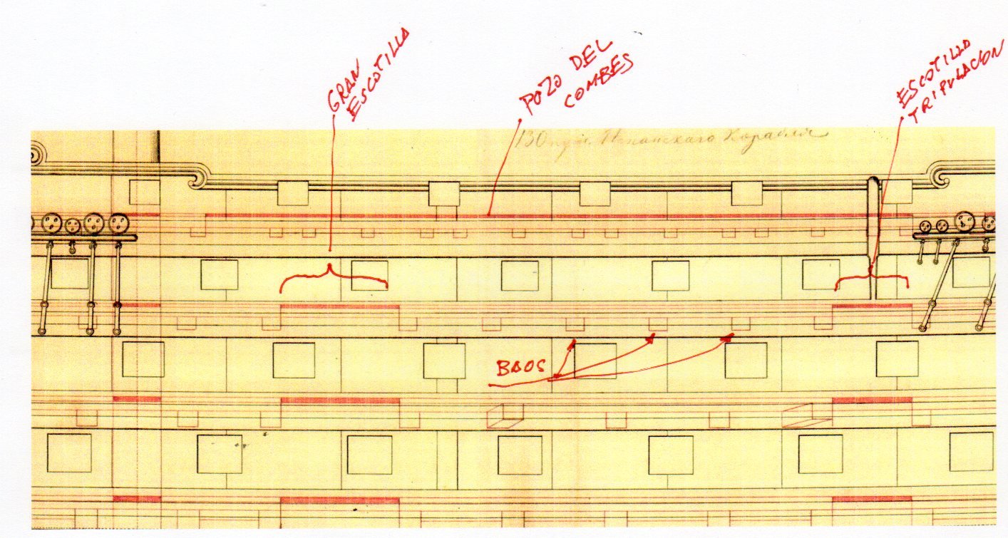

Me parece muy bien que lo hagas a tu gusto, pongo un par de fotos como remache
santi berlinguero.jpg (174.18 KiB) Visto 5525 veces

Leopoldofran escribió: Lun Dic 11, 2023 12:19 pm Me parece muy bien que lo hagas a tu gusto, pongo un par de fotos como remachesanti berlinguero.jpgimg853.jpg
Los baos servirían para evacuar agua, no?
Cierto es que no llevan en el mapa del kit, pero puedo considerarlos si se ajustan algo más a realidad.
Edito: acabo de ver que son los baos.

🤦🏻😂😂😂si te ajustas a la realidad lo más posible, vete preparando años de trabajo y olvídate casi de todo lo que dicen las instrucciones.

Los baos eran unas vigas de madera hechas de varias piezas que soportaban el peso de las cubiertas también les daban la curvatura adecuada a cada cubierta.Los del kit no se ajustan nada a la realidad aunque si que tienen la curvatura pero en tu caso no se ven.

Te paso una imagen donde se ven perfectamente.

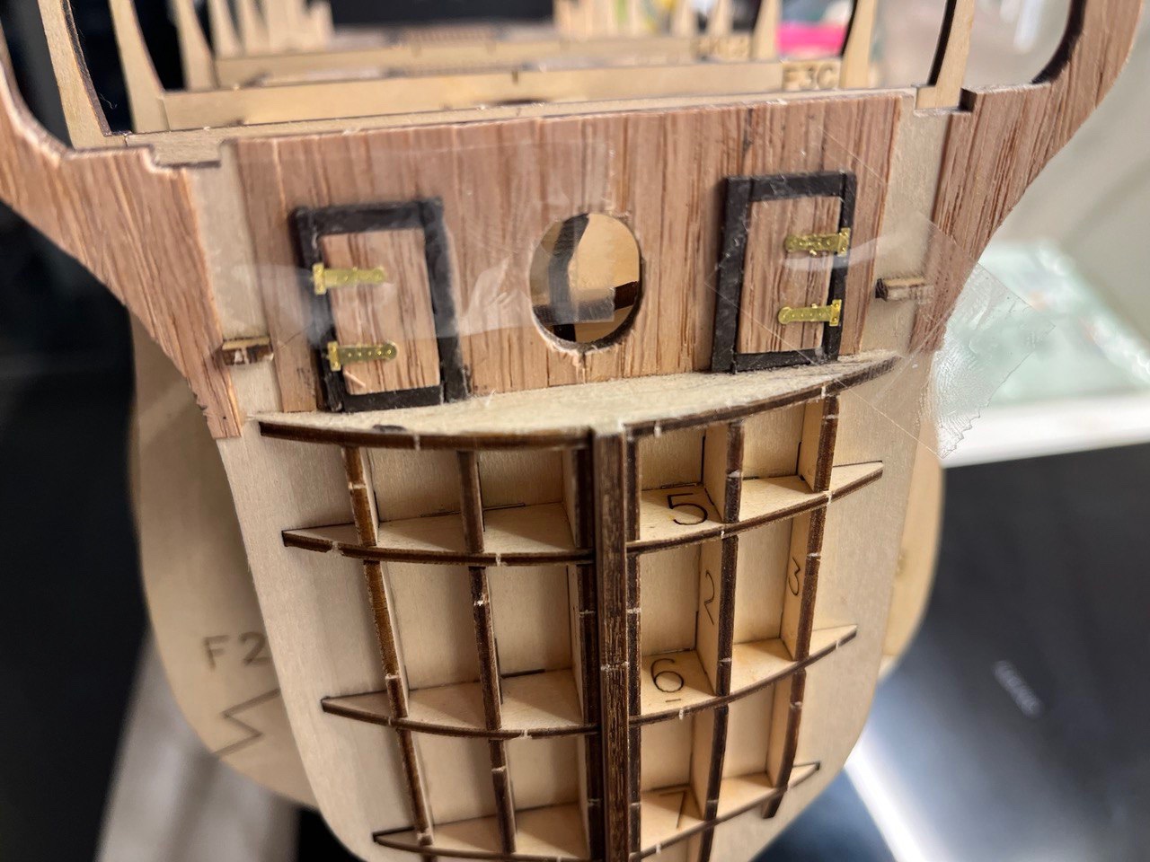

Creo que el forro del manparo de proa donde van las puertas debería ser horizontal, aunque artesanía latina diga lo contrario.

jalbertocg escribió: Lun Dic 11, 2023 6:27 pm Creo que el forro del manparo de proa donde van las puertas debería ser horizontal, aunque artesanía latina diga lo contrario.
Crees bien, va en horizontal efectivamente, uno de tantos errores de AT, y los que irán saliendo :lol: :lol: :lol: :lol:

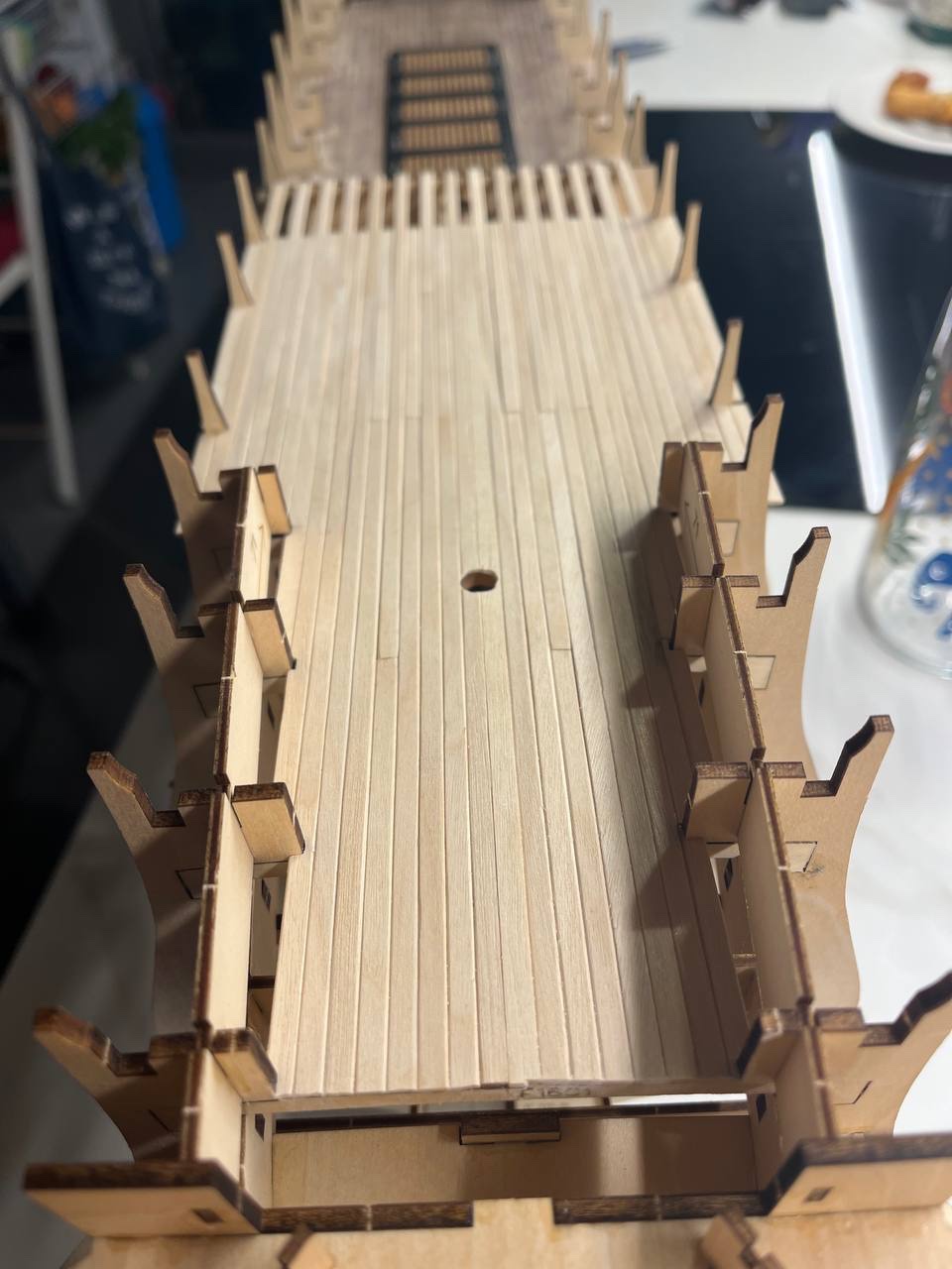

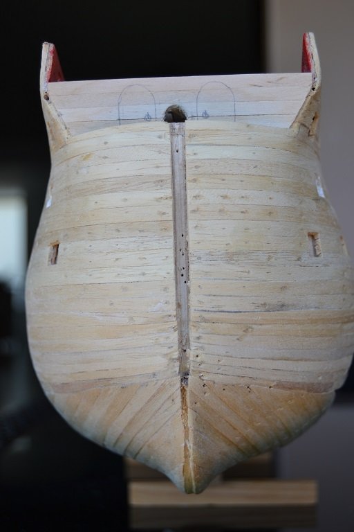

Otro avance más, segunda cubierta hecha, todavia le falta marcar separaciones y uniones.
Hay otras partes también hechas pero no les veo relevancia.

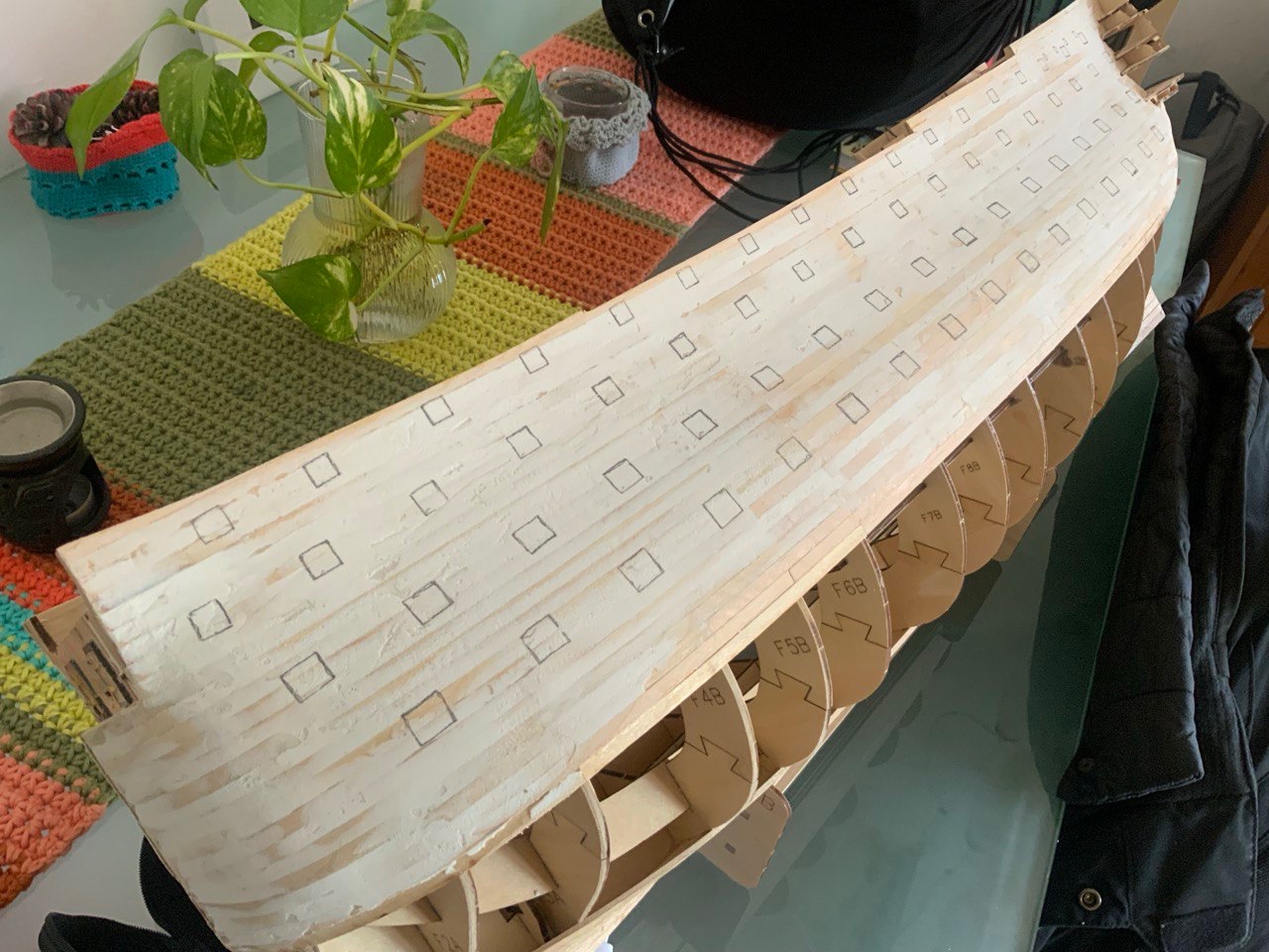

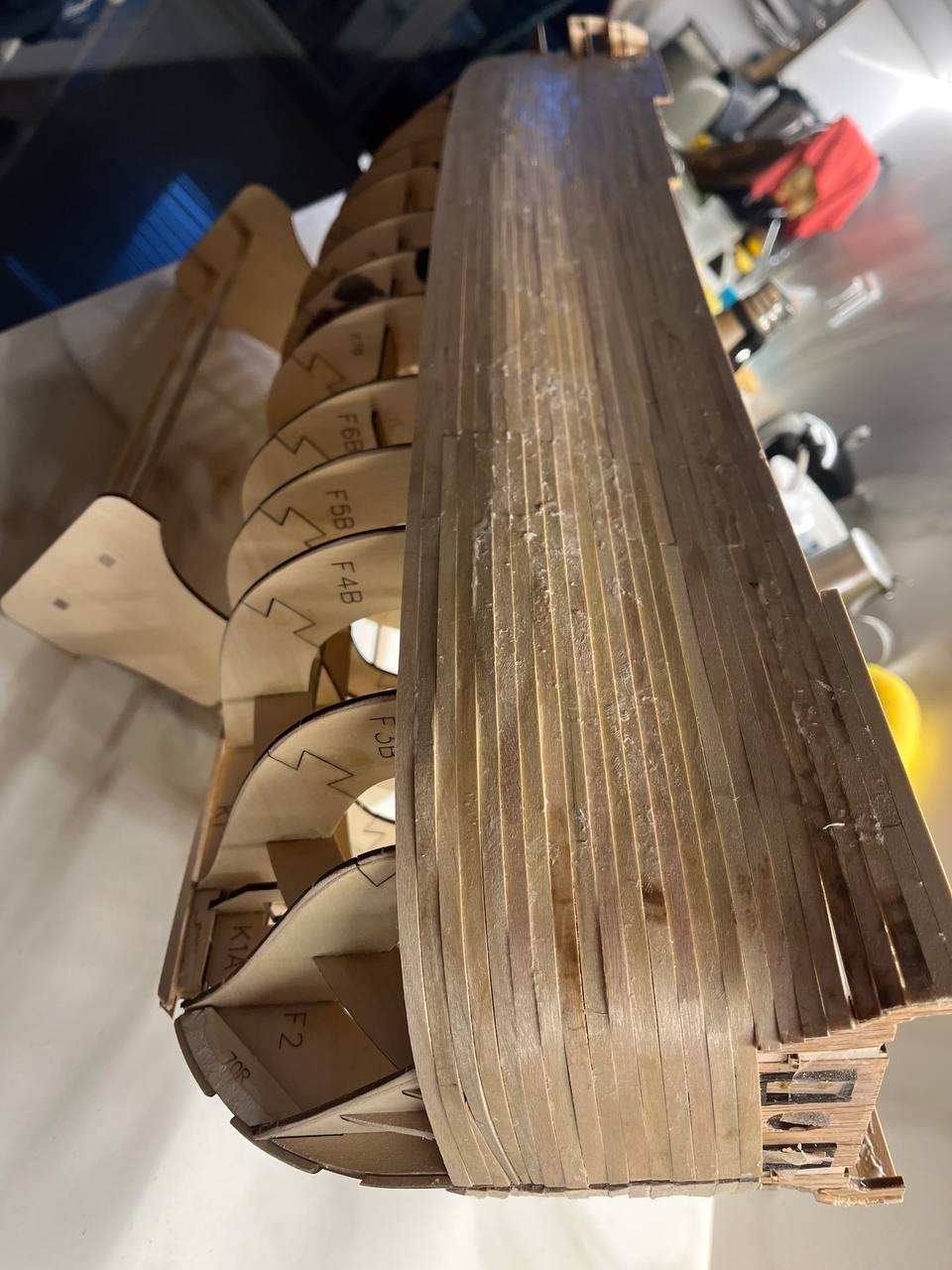

Otro pequeño avance, hay que reconocer que un bicho de estas dimensiones hace que se complique cuadrar los listones bien.
En breve comenzaré las troneras , pero antes un buen lijado y algo de masilla para darle uniformidad a esta bestia.

Ya puedo comenzar con las troneras, la verdad es que hay alguno que queda justito. Si la base fuese más gruesa no se doblarían y esto no pasaría.

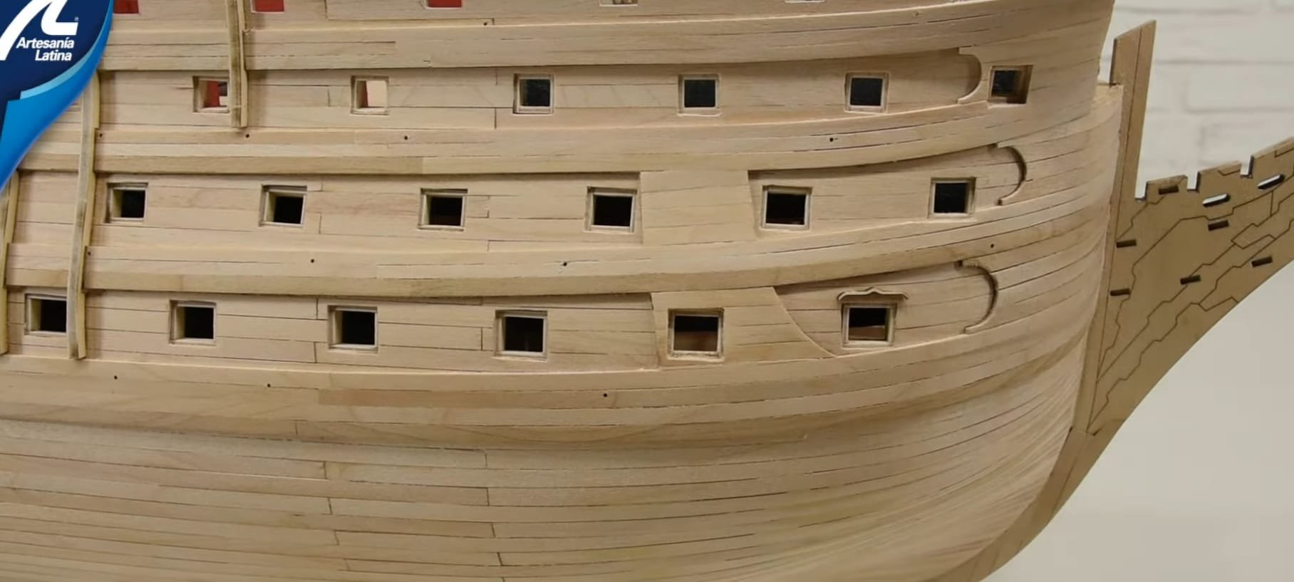

Si me permites el atrevimiento, deberías haber empezado en proa ya a afilar las tracas, o vas a seguir las instrucciones del kit que creo que lo forra como no debe hacerse,? Mañana te pongo dibujos explicando este tema.

Cris, el kit indica forrarlo de la manera que se ve en la foto.
Fue uno de los detalles en que me fijé cuando lo sacó AL.
Vi bastantes veces los videos y las fotos de presentación de este modelo. Me llamaba la atención la diferencia de su casco con el casco del Santa Ana también de AL.
Hasta que me enteré que el casco del Santa Ana es el del Victory.

Así lo hice yo en el mio de OcCre, aunque no sé si es un buen ejemplo :? También modifiqué el mamparo de proa.
