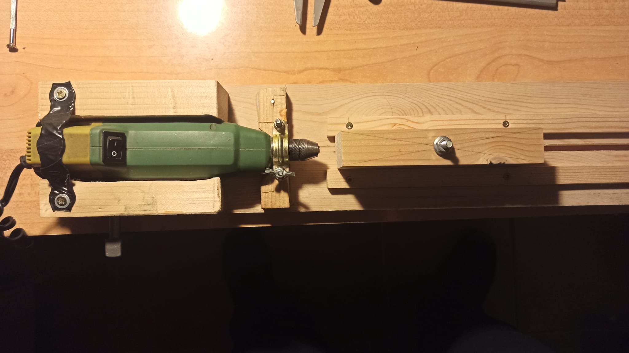

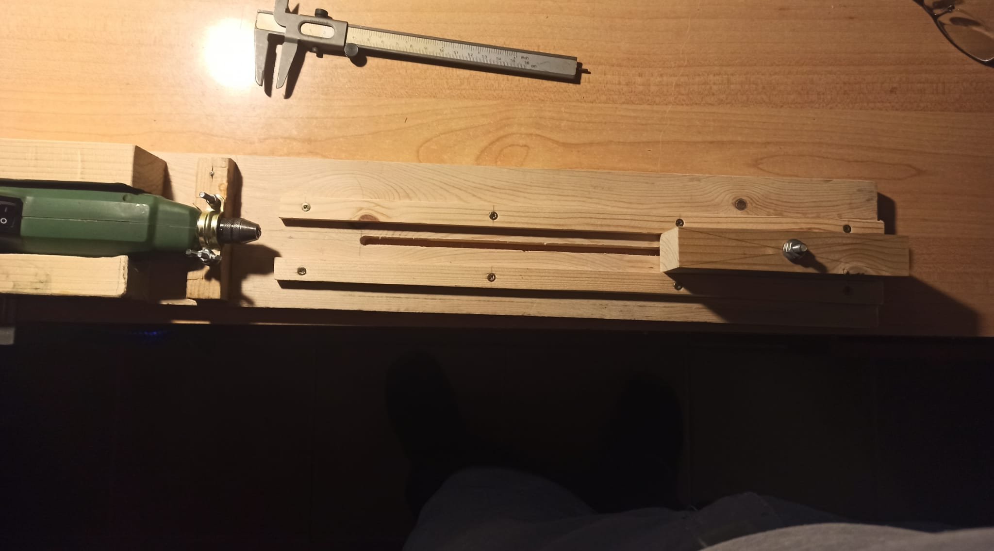

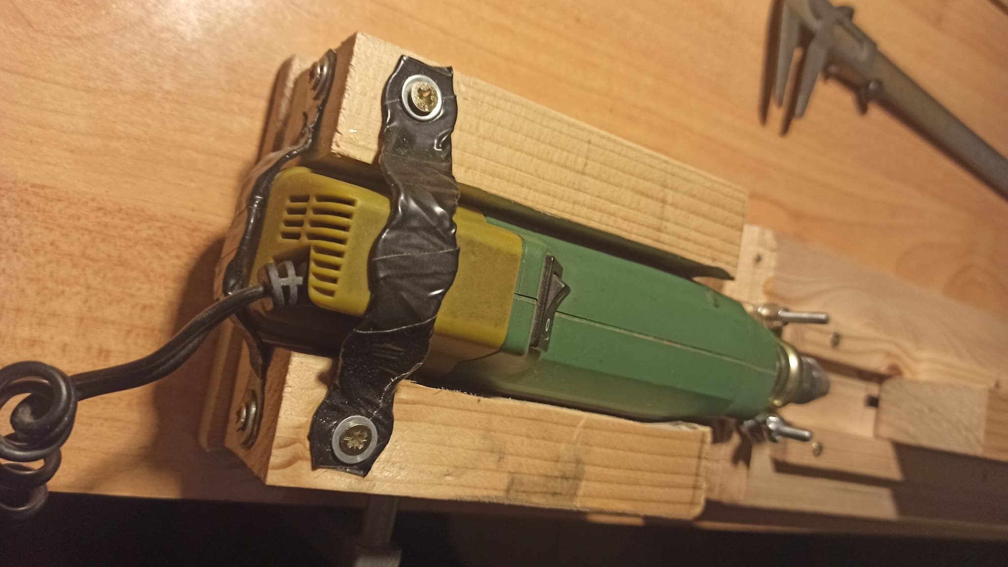

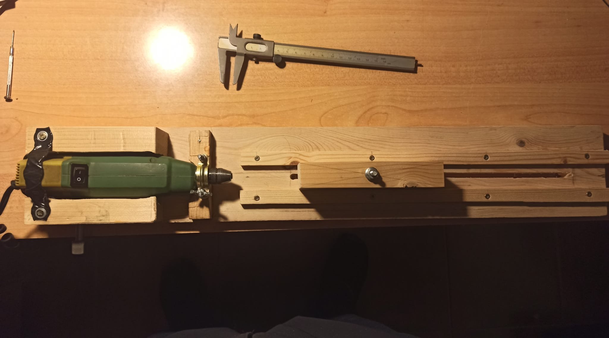

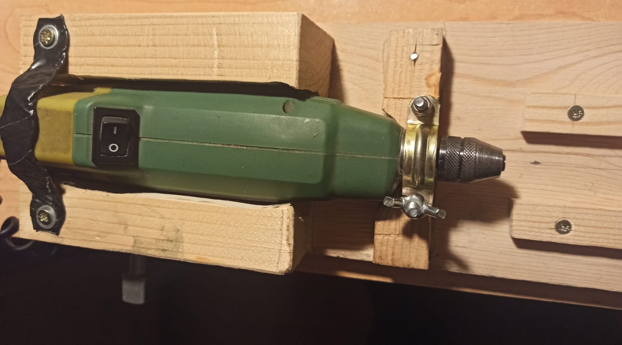

Bueno, la escalera va subiendo peldaños, jejeje, mientras tanto me he estado fabricando un torno con el Proxon...creo que funcionara bien, eso espero, de todas maneras por el precio que me ha salido, un par de h de trabajo y algo de ingenio, lo hago por que en breve me tocara tornear los barrotes y pilares de la escalera...![Imagen]()

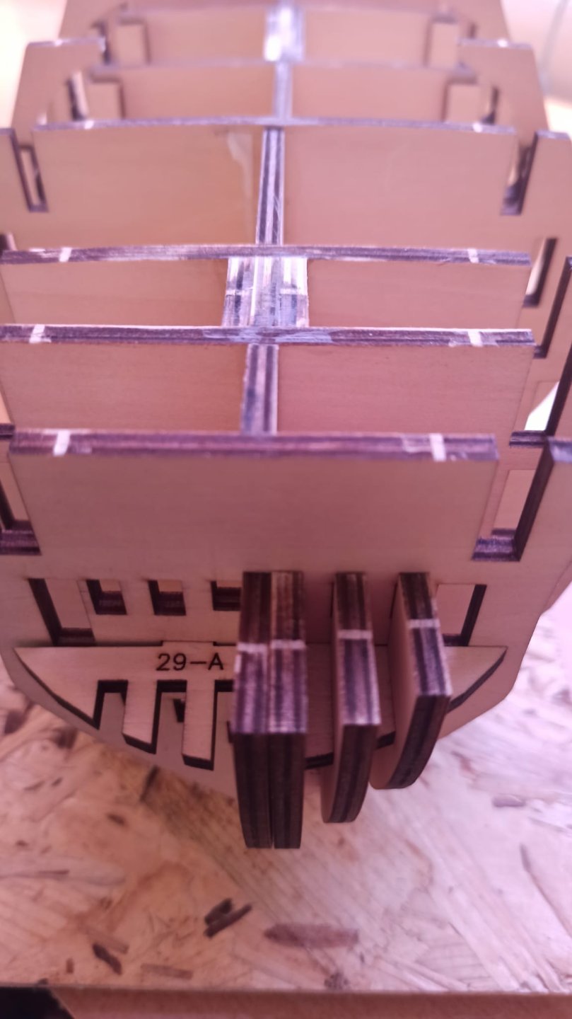

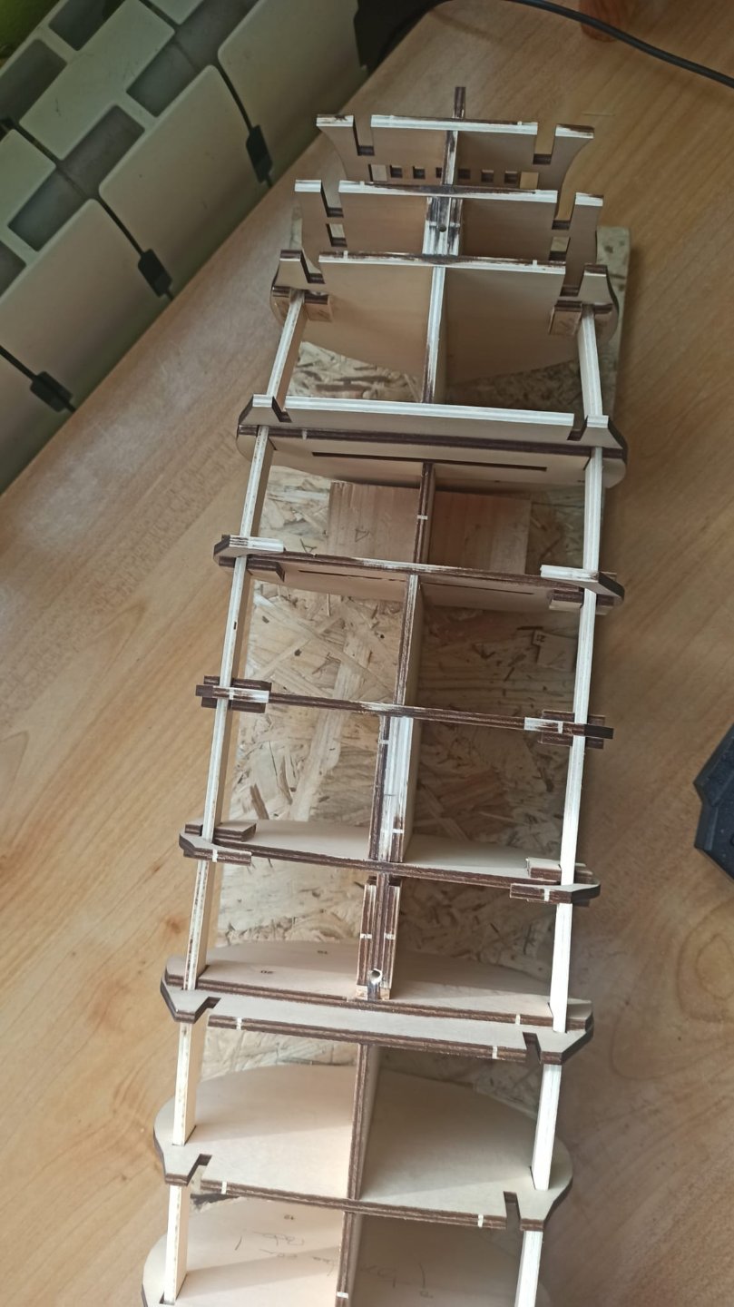

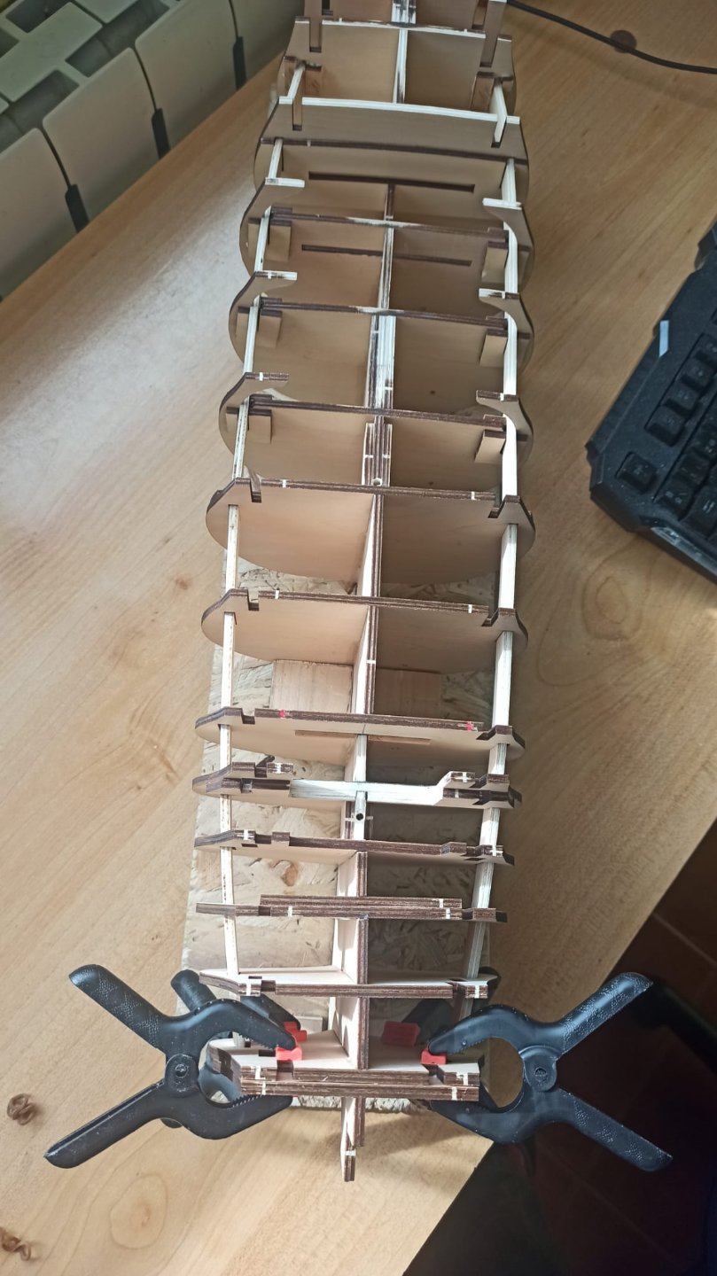

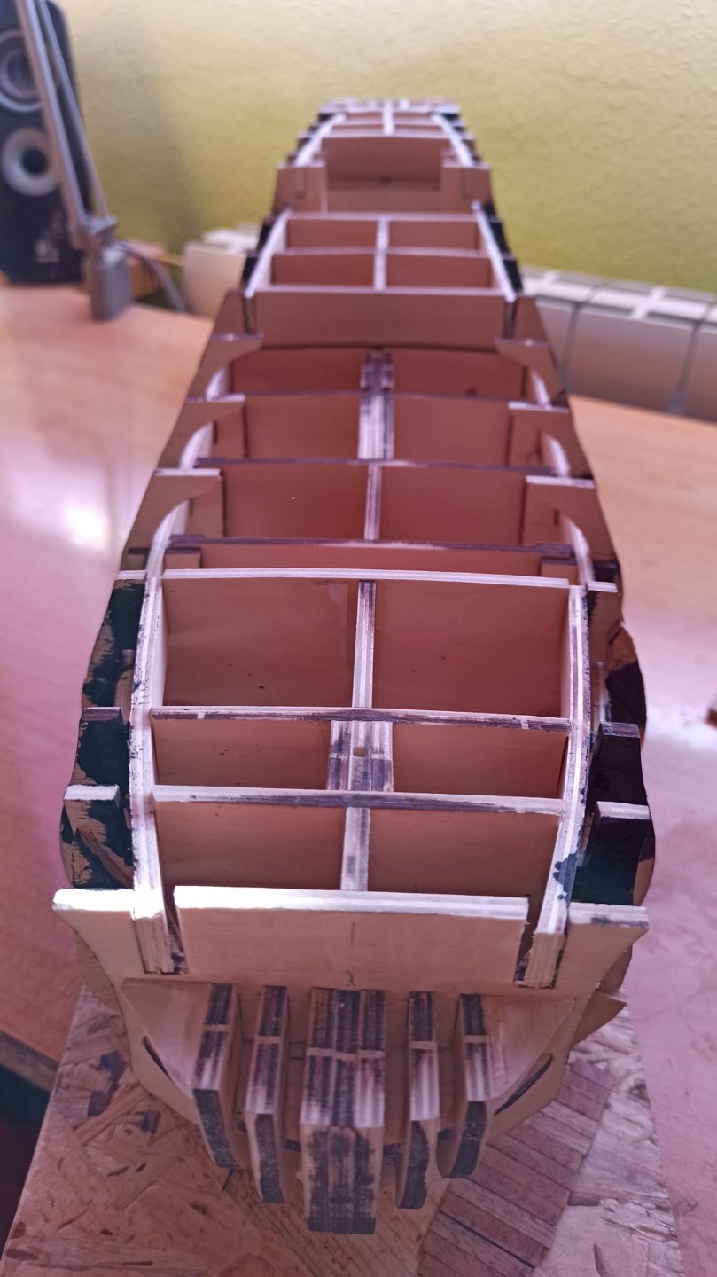

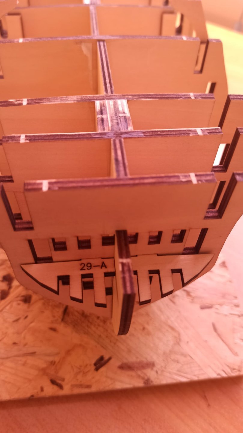

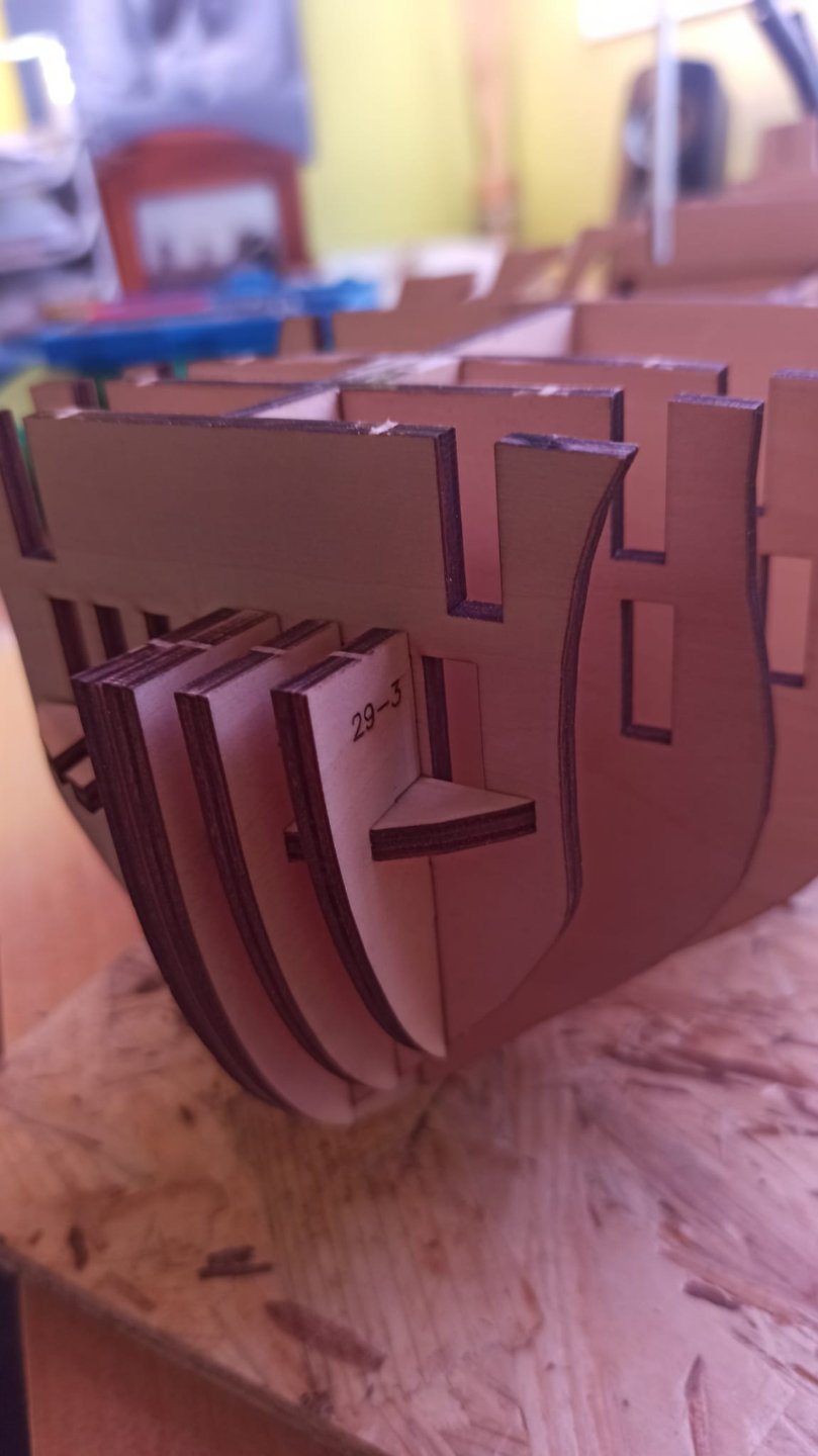

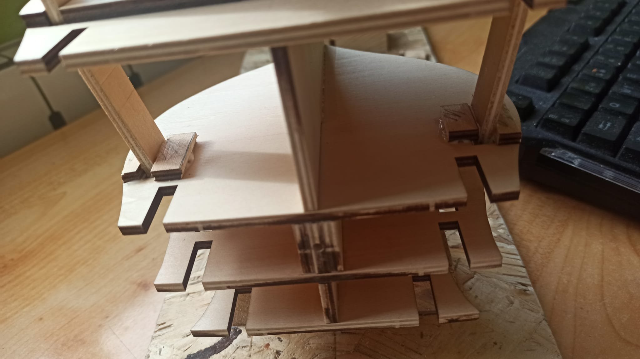

Bueno, cuaderna nº 17 pegada, para pegar la 18 primero montaremos los asentamientos de la segunda cubierta de los cañones, os puedo asegurar que cuesta meter de principio a fin, un consejo, ir metiendolos a la par, para no forzar mucho el armazón, una vez que el inicio del listón llega a la cuaderna nº 5 lo dejamos, estará casi enrasado con inicio y final, personalmente he encolado los extremos en la nº 5, una vez esté seca la cola, enderezaré mas la estructura, pues se queda un poco hecha una culebrilla, a nivel lineal de quilla y de plano de cubiertas, SUPER IMPORTANTE!! Uan vez enderezado, iré encolando cada dos cuadernas este listón para que haga más fuerza todo el conjunto, no las encolo todas de golpe por ir corrigiendo por si acaso alguna pequeña variación.
![Imagen]()
En las nuevas instrucciones no viene reflejado como montar la proa, pero es facil....
[/img] [/img]

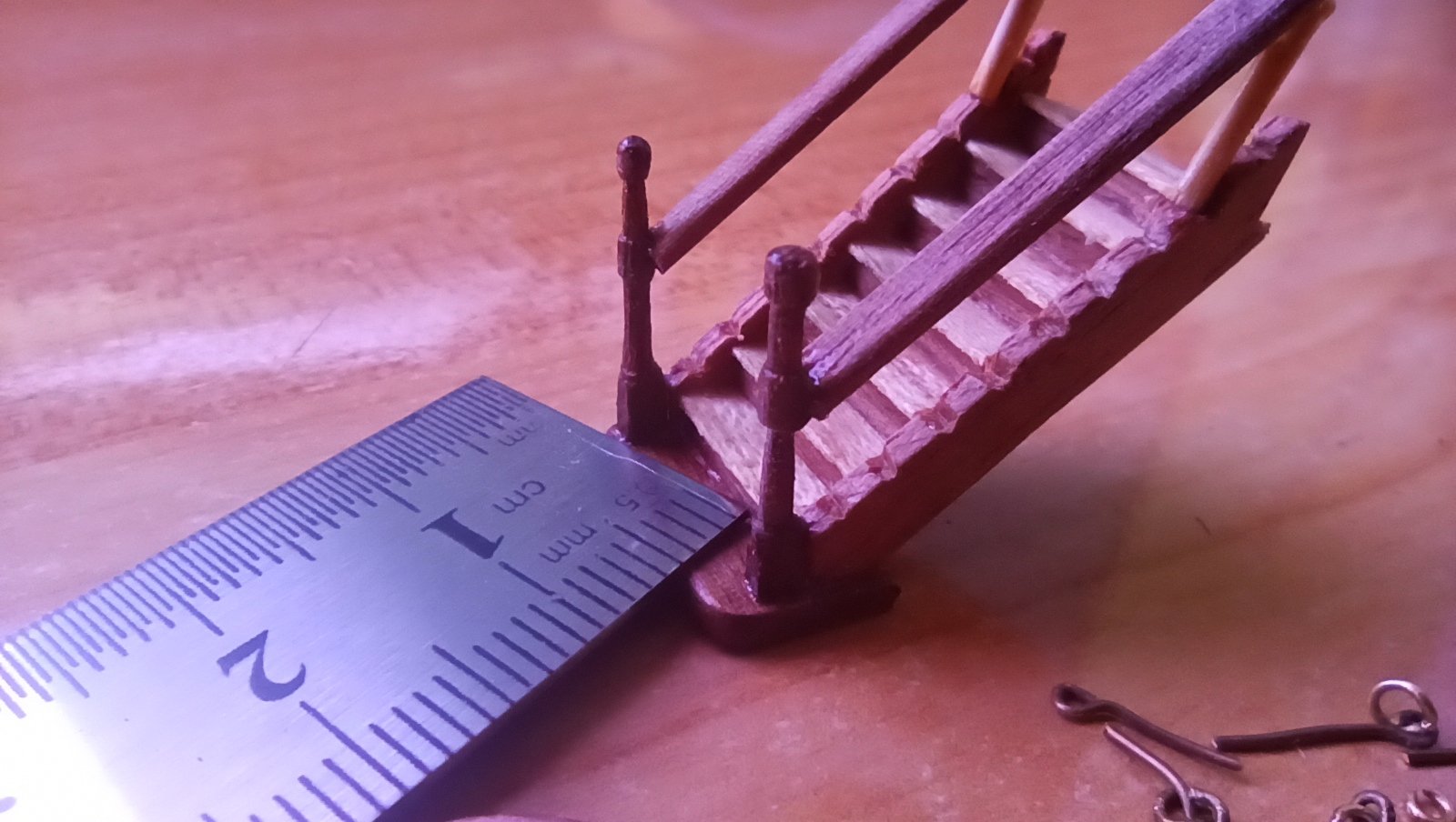

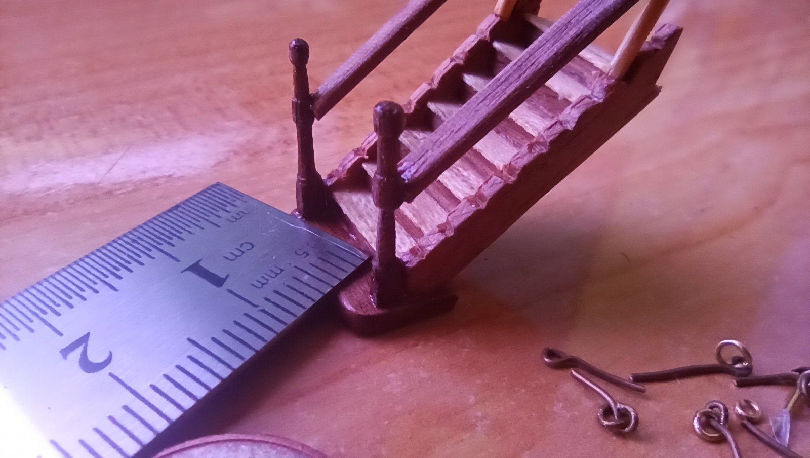

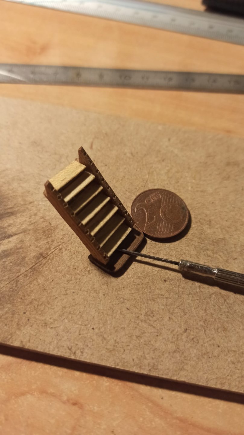

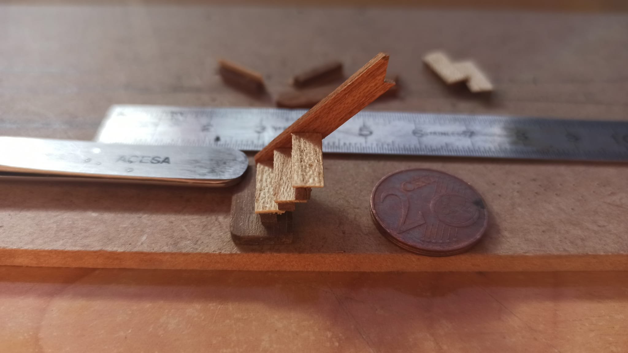

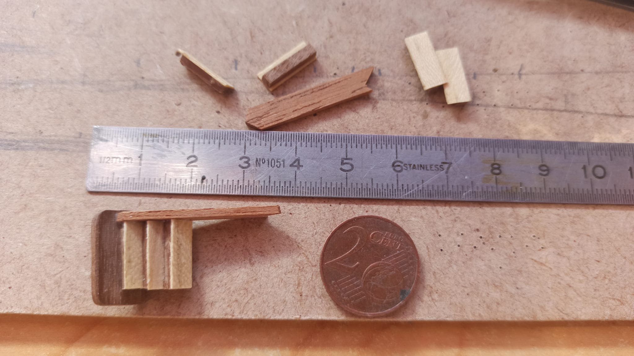

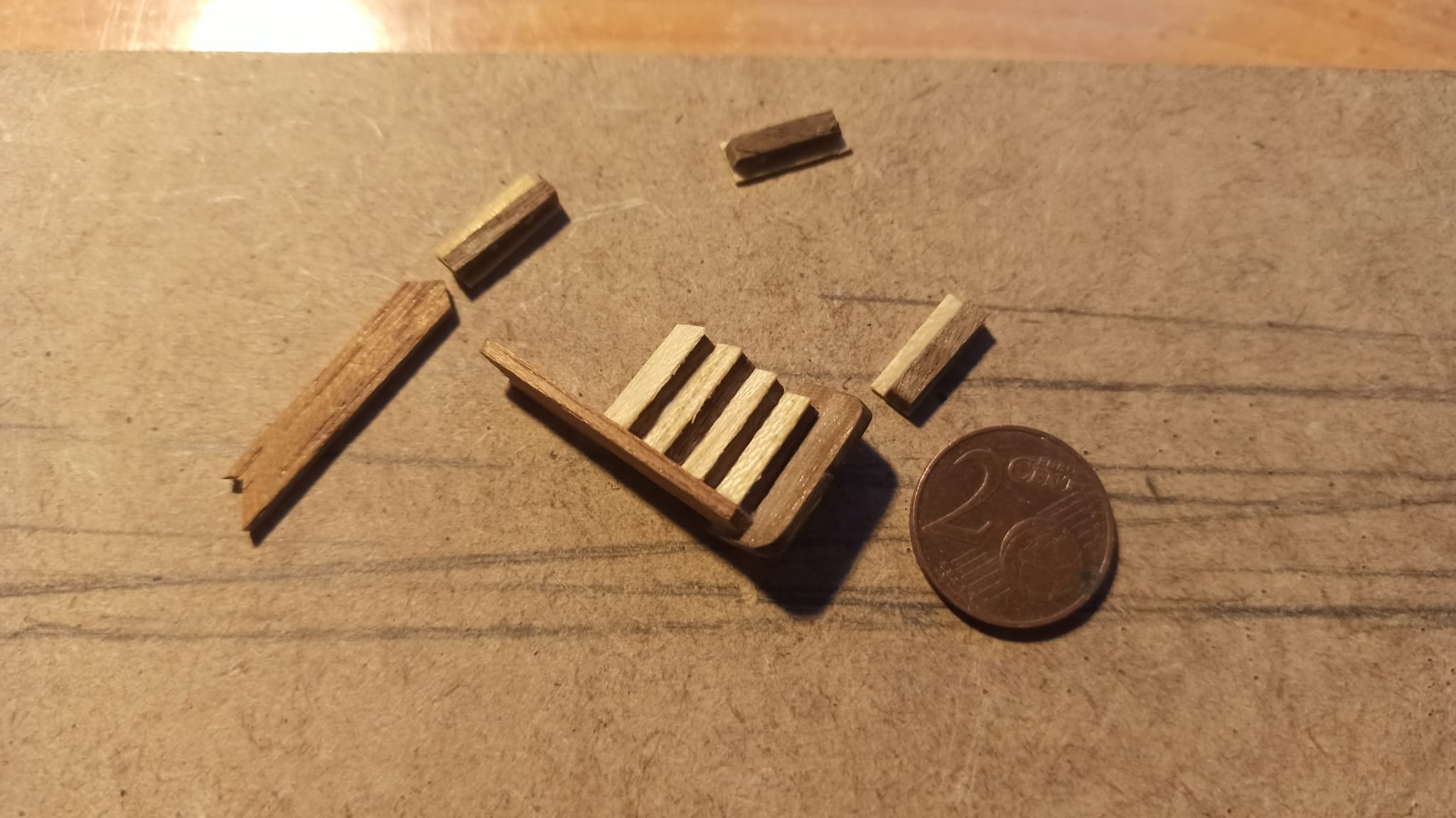

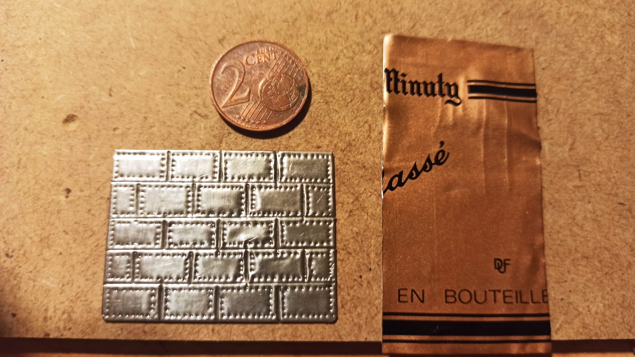

Mientras seca la cola, voy haciendo más cositas...la escalera casi terminada, casi...jejeje, el suelo de la cocina, hecho con un trozo de lamina forrado de trozo de capsula de embotellar, marcado con la parte de cabeza de una aguja de coser, la cocina estoy en ello...paredes lateras, y a ver de que foto saco los ladrillos para el refractario...
![Imagen]()
[/img] [/img]

- ya he marcado el asentamiento de los palos,

- Una vez introducidos los listones podemos encolar la nº 18

- lateras de la escalera, marcado para que asienten los barrotes, que sujetarán el pasamanos

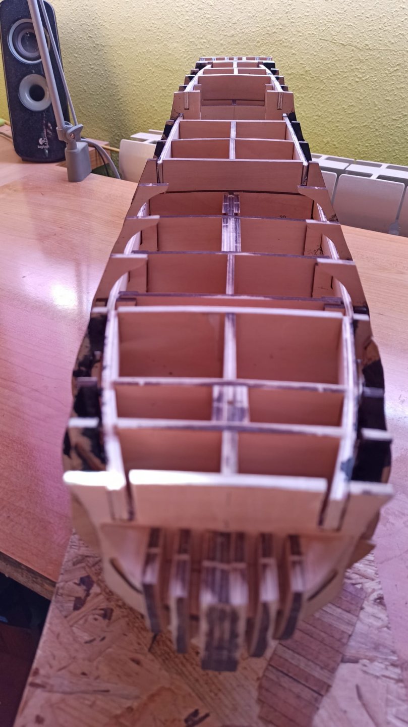

En la fotografía que aparece nombrada en la parte inferior con "........encolar la nº 18", salvo error en la imagen por deformación de la fotografía, y contando que la nº 18 es la última cuaderna, parece apreciarse una diferencia entre los espacios de Br y Er entre las cuadernas nº 15 y nº 16.
Como comentario me gustaría decir que hay que tener mucho cuidado en la colocación de las cuadernas que deben de ser simétricas a la linea de quilla y perpendiculares a la misma de lo contrario la construcción final puede producir resultados indeseados en la simetría del casco.
Solo lo comento por lo que me ha parecido observar en la fotografía, que puede que no lo haya visto adecuadamente.
Re: San Juan Nepomuceno de AL
Pues ahora que lo dices, en la foto si lo parece, está encoladas con escuadras, cada una pero podría ser, lo he revisado y con calibre están equidistantes y a la vista vertical superior, se ven bien , pero gracias, podría haber sido evidentemente...un puntazo para tíjosu1 escribió: Mié Ene 25, 2023 6:19 pm Buenas tardes.

puedes poner refuerzos ... no cuesta nada hacerlo y nos agradeceras al momento de hacer el casco
@+Dominique
@+Dominique

De hecho, cuando he metido los apoyos de los cañones, se ha revirado todo!! Antes de terminar de encolar todo, he puesto una guía rígida sujeta a la quilla, para que quedará lo más líneal posible. Esto que me dices de los refuerzos...
- banton
- Mensajes: 1464
crisjaca escribió: Mié Ene 25, 2023 9:17 pm De hecho, cuando he metido los apoyos de los cañones, se ha revirado todo!! Antes de terminar de encolar todo, he puesto una guía rígida sujeta a la quilla, para que quedará lo más líneal posible. Esto que me dices de los refuerzos...no es mala opción.
Otra opcion es rellenar cada espacio con madera de balsa .

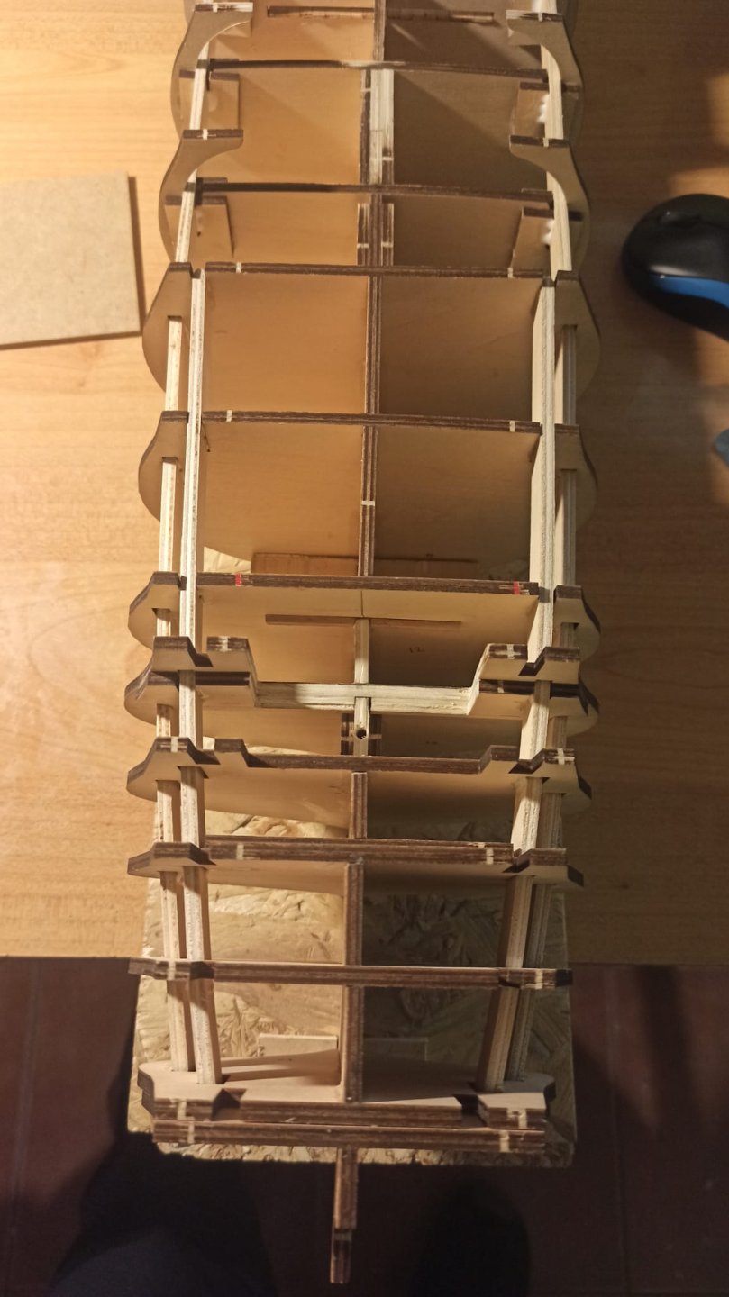

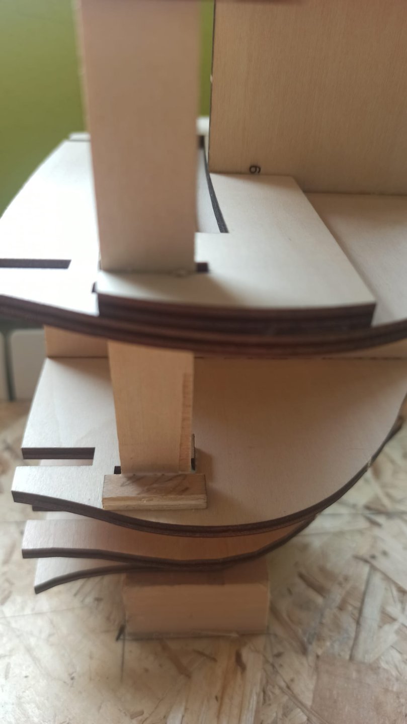

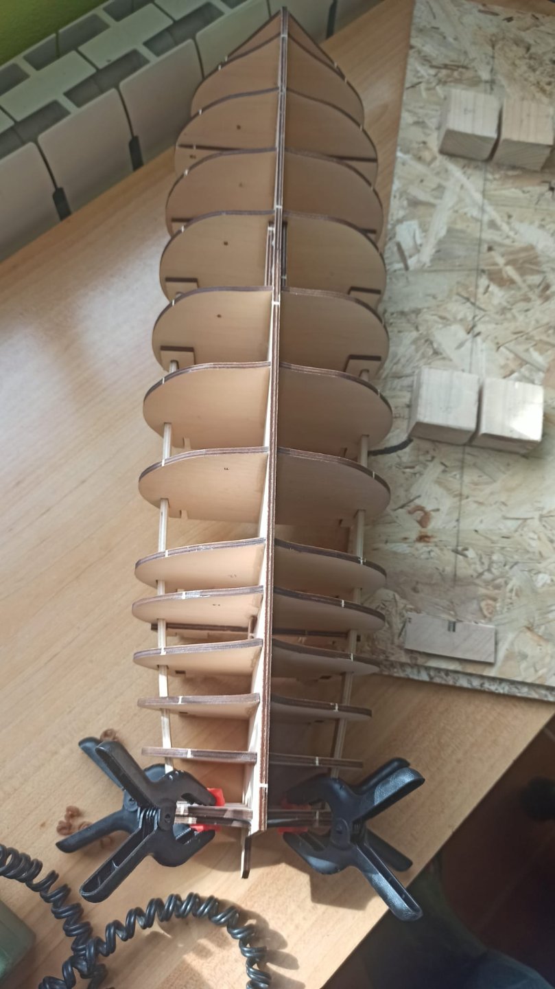

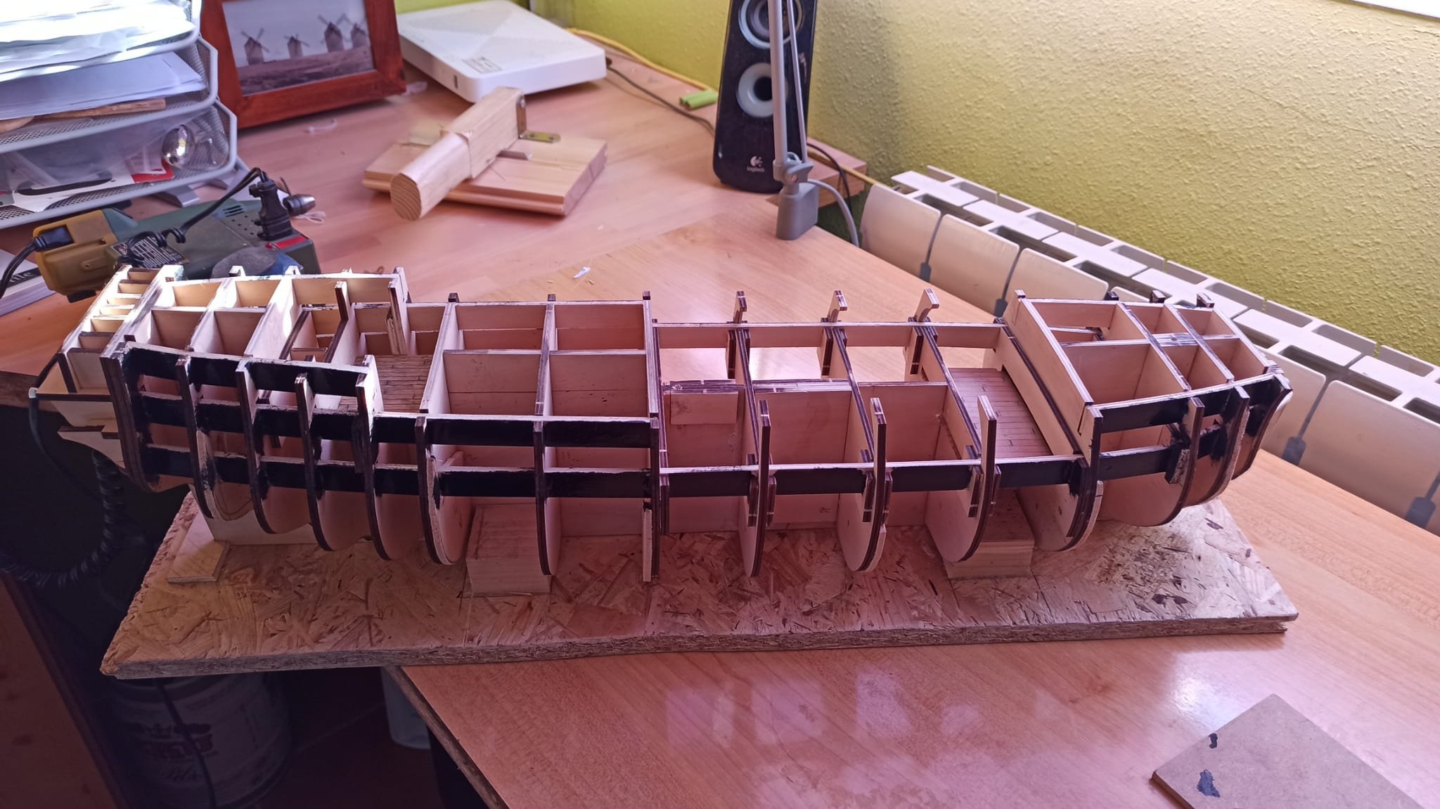

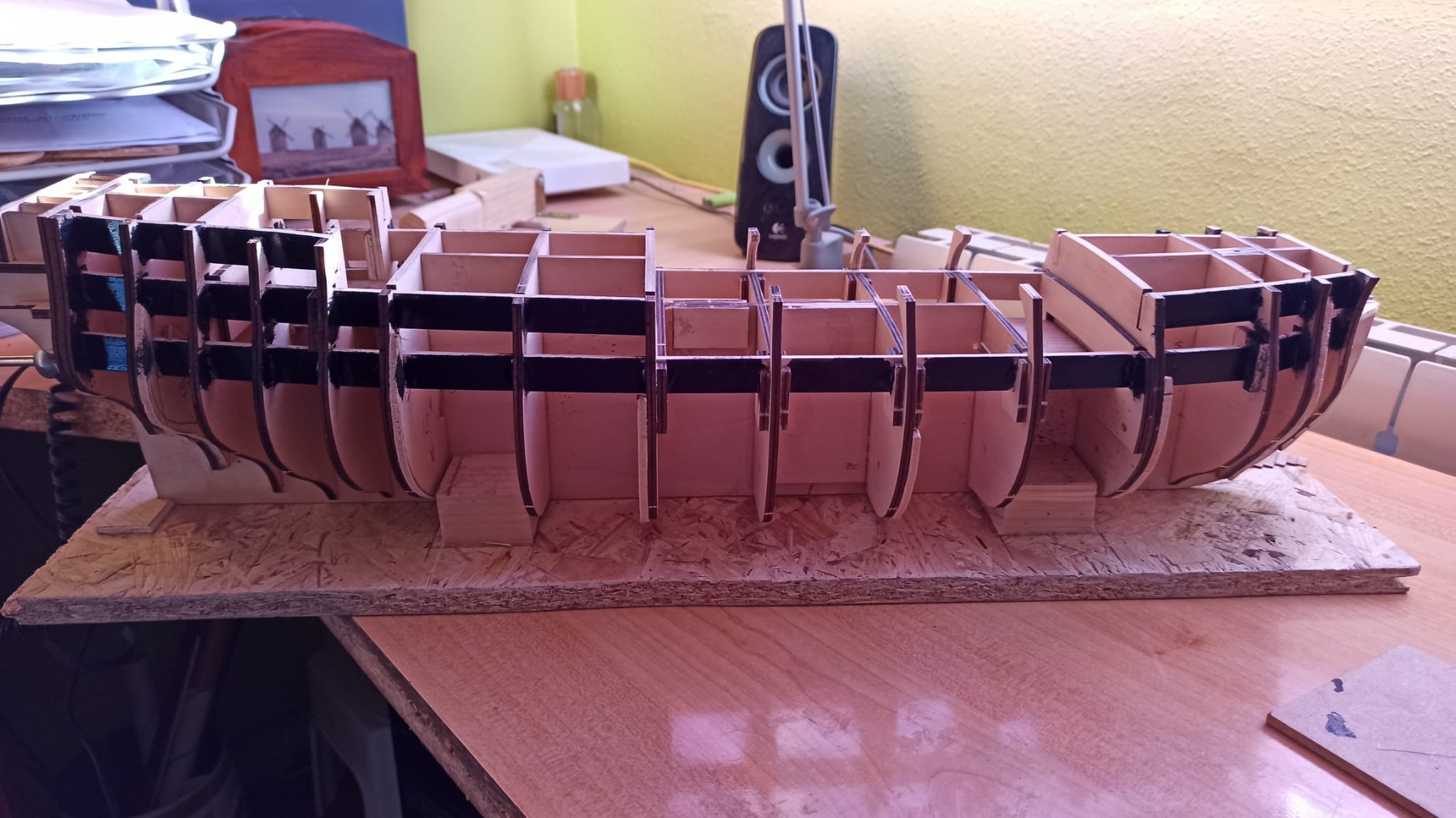

Bueno...seguimos, cuadernas terminadas de encolar, asentamientos de los cañones de baterias inferiores encolados y pintados de negro, mejor ahora que tenemos via libre, la escalera...lo he intentado, y de hecho tenia los huecos para los apoyos de los travesaños de la barandilla, pero no habia manera de pegar algo tan pequeño, mi pulso no es tan firme como hace años.
La verdad es que le torno made in house, funciona de miedo...a falta de pan buenas son tortas...jejejeje
![Imagen]()
