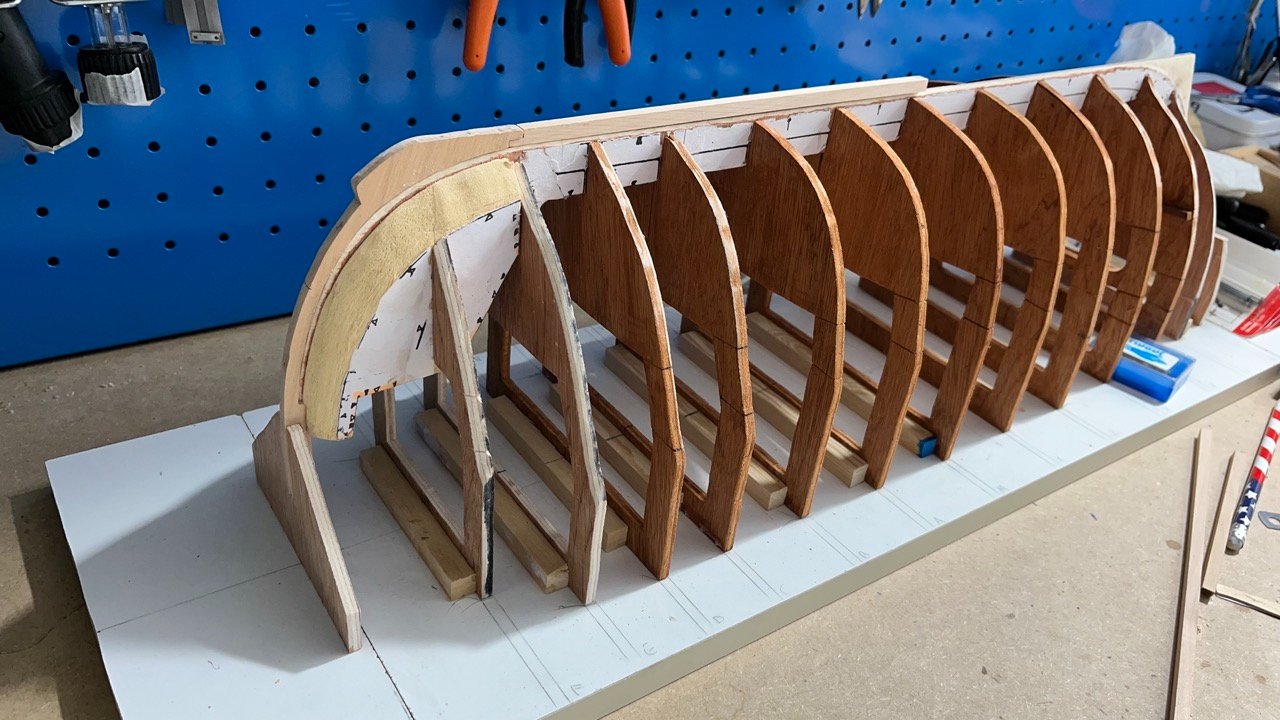

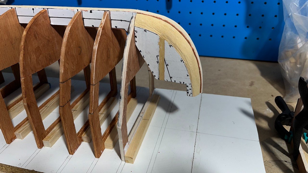

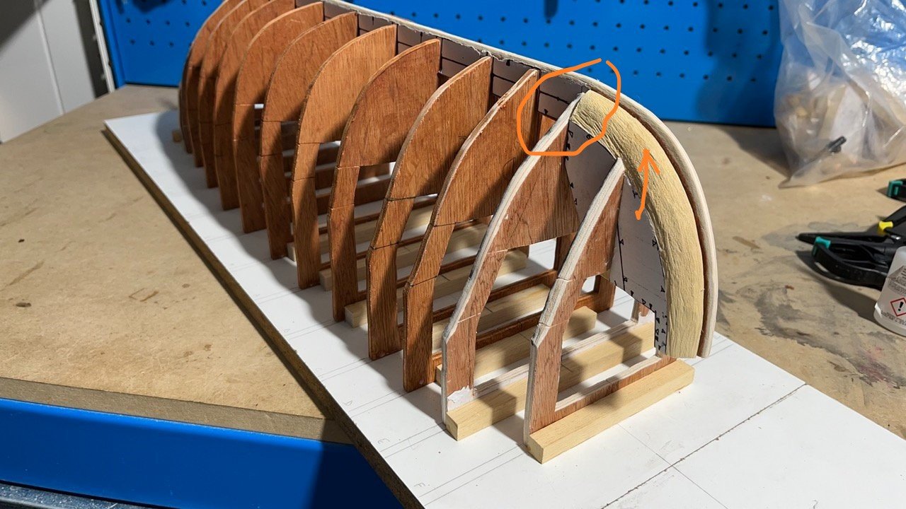

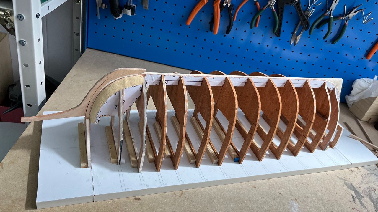

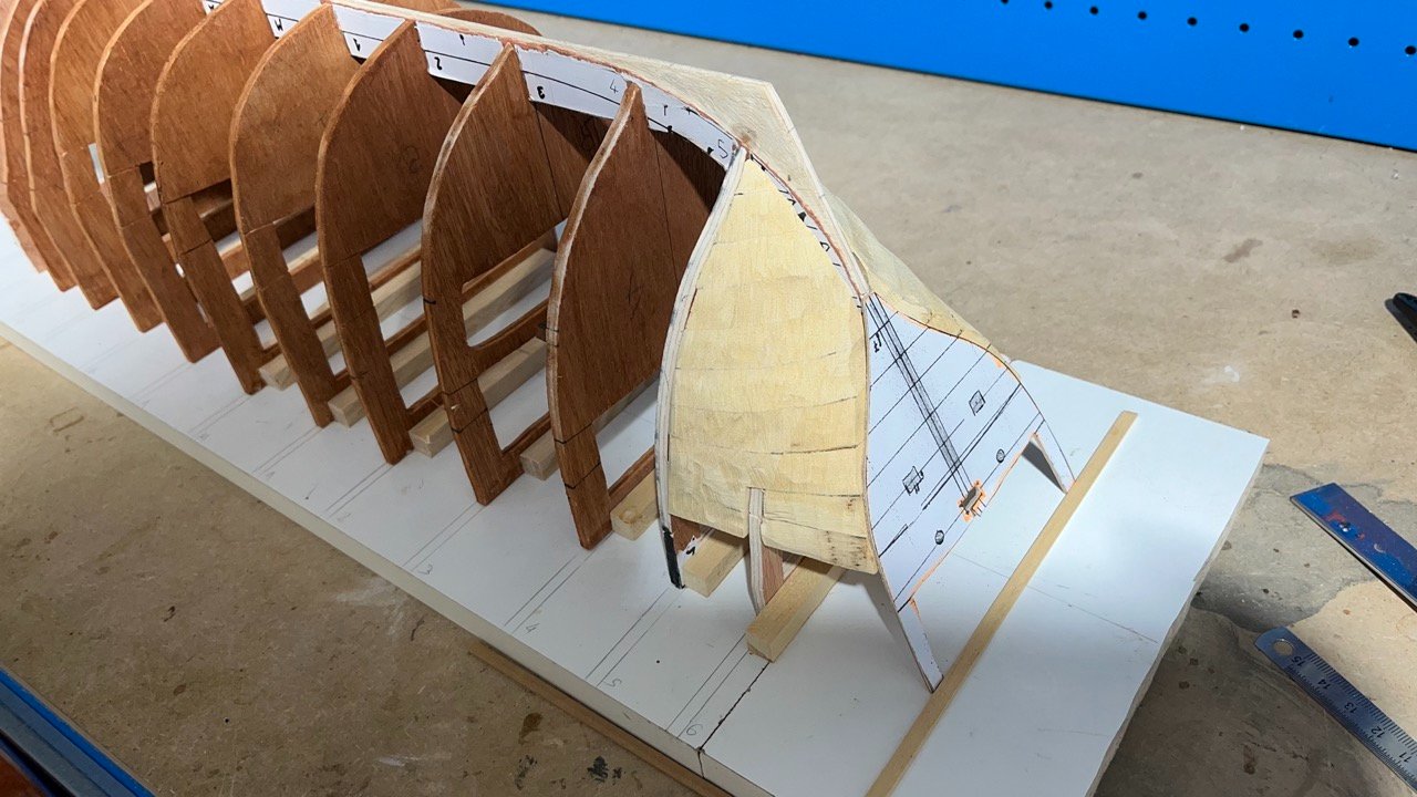

Buenos dias Manuel...revisando tus fotos, creo que a el refuerzo de proa le tienes que quitar mucho material aún, o es defecto de visión por el ángulo, de todas maneras, cuando monte yo los refuerzos veré la sensación, tamb parece que la cuaderna E está un poco baja en la zona de la quilla.

Ahí cometí un error, pero se subsanará con añadidos durante el forrado.

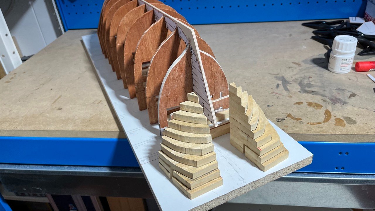

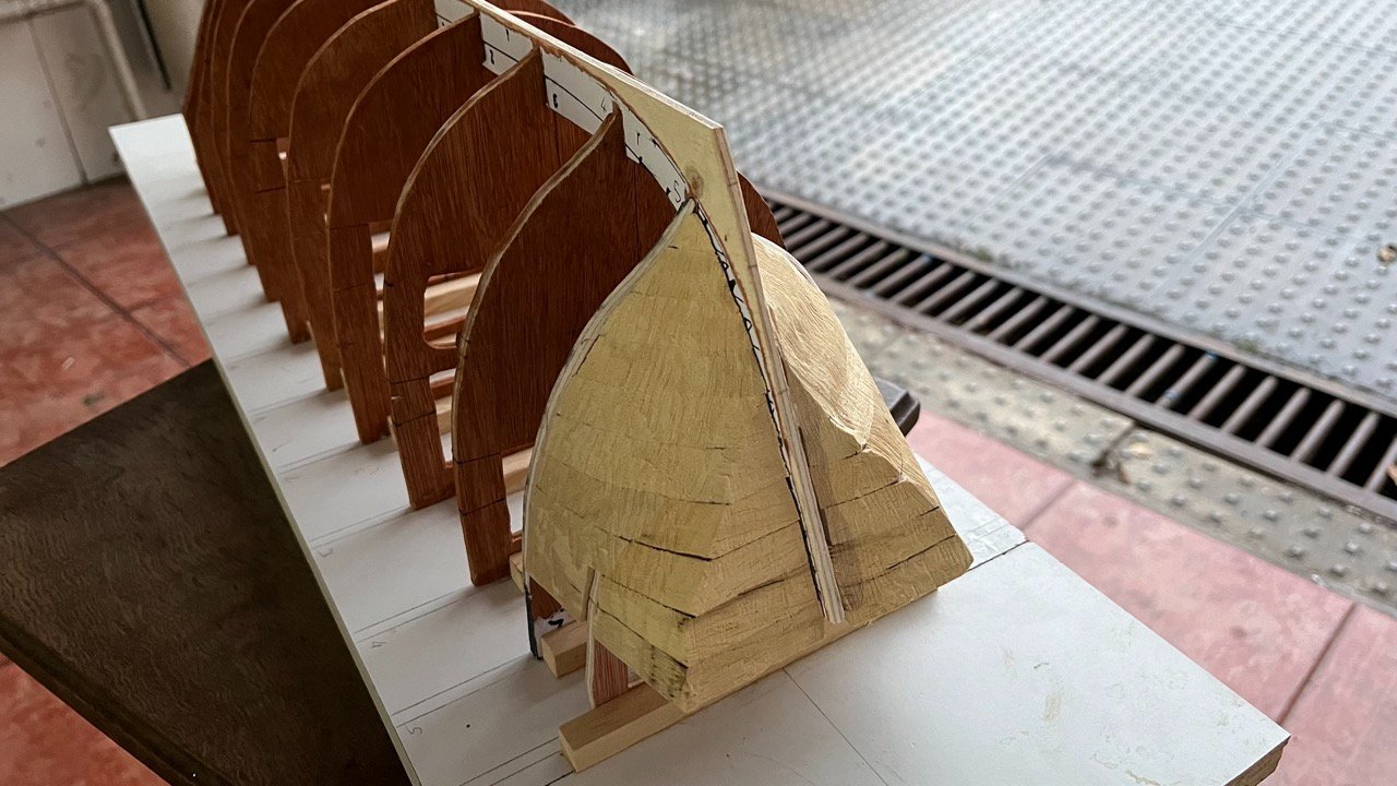

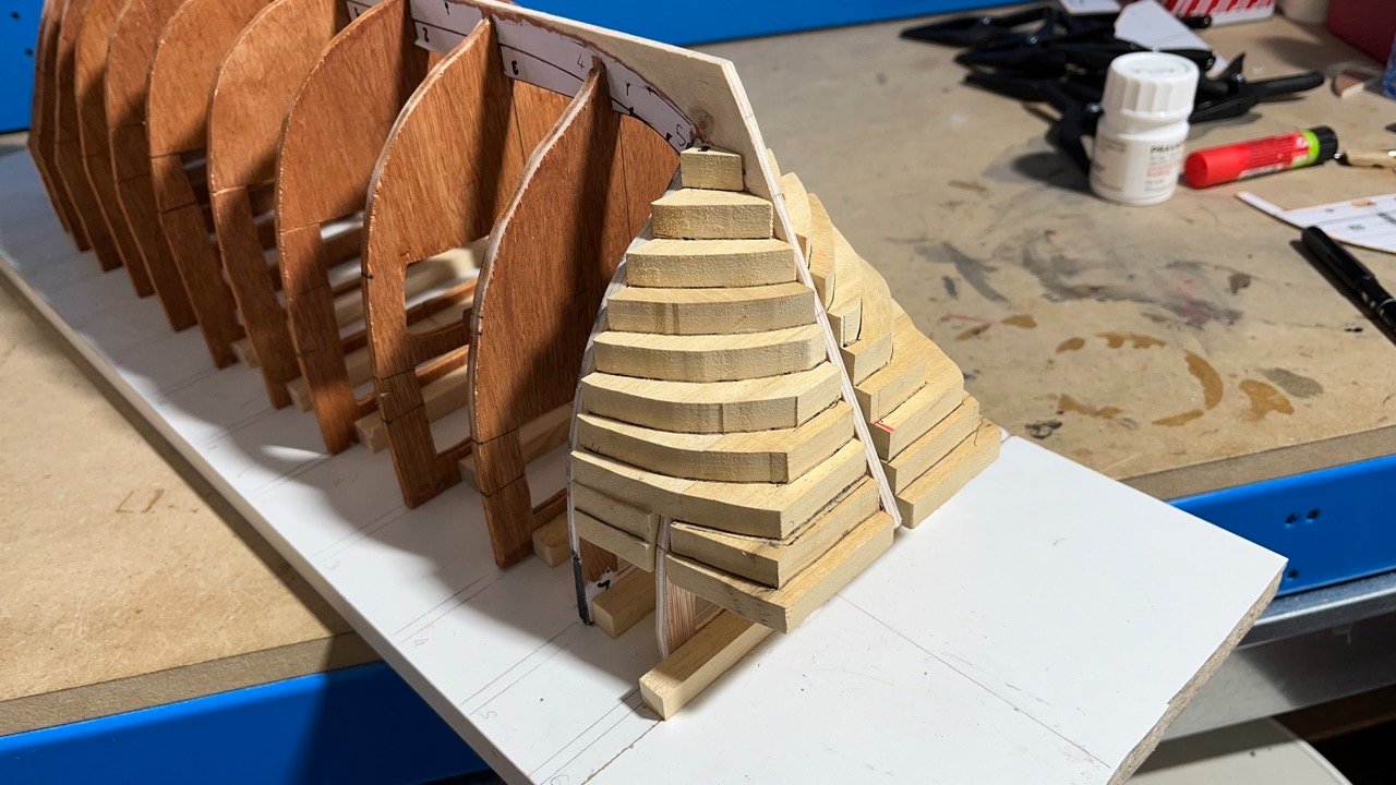

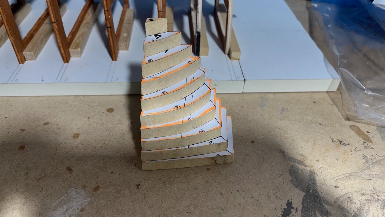

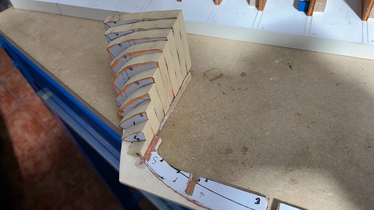

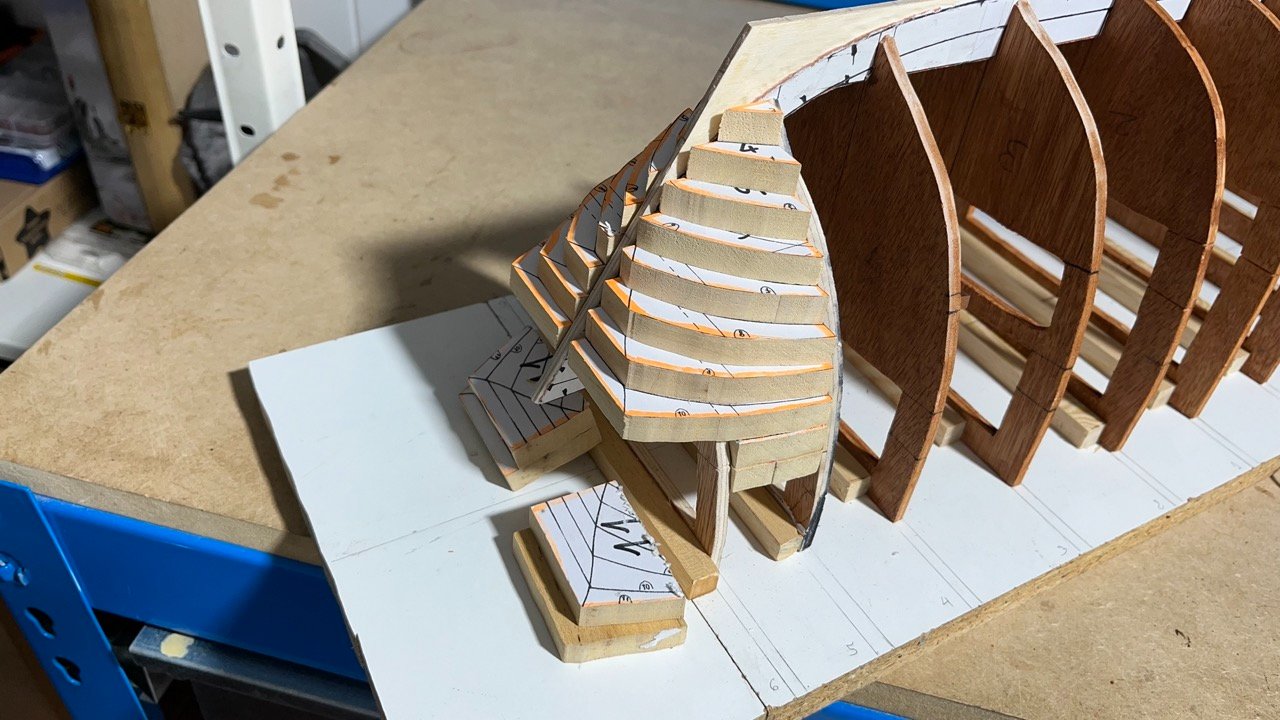

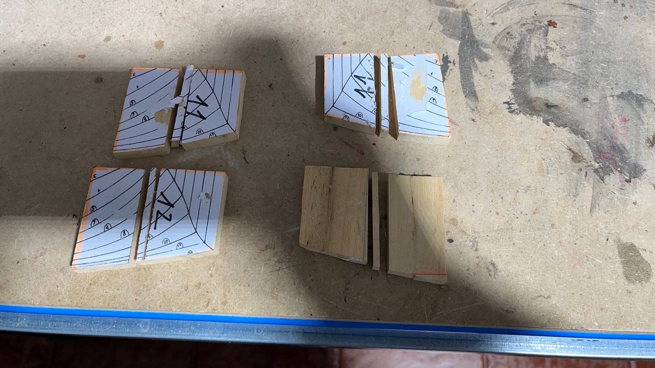

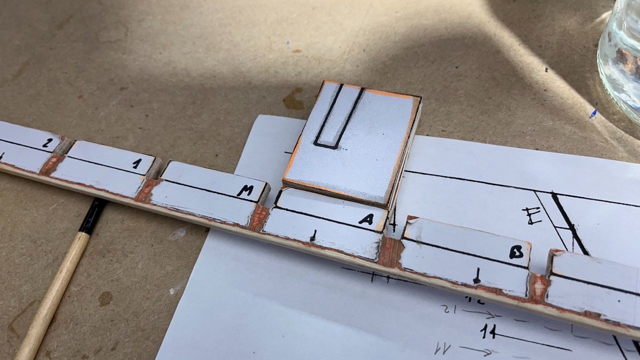

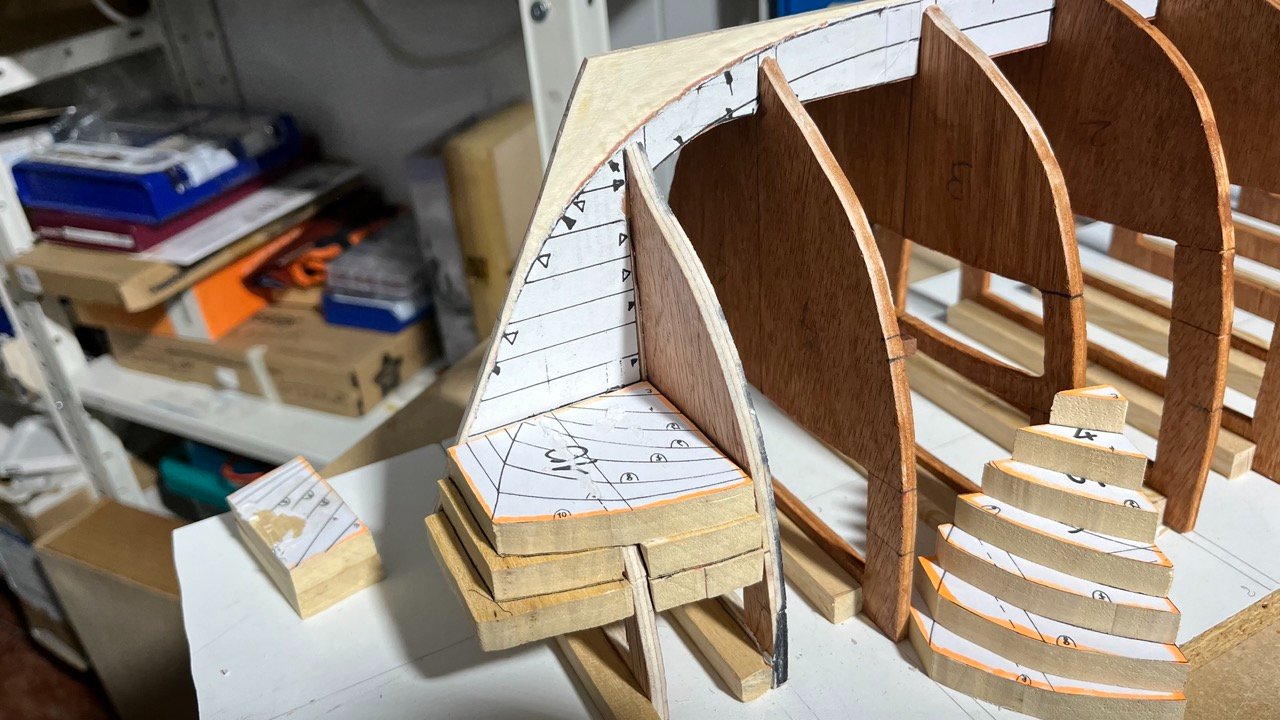

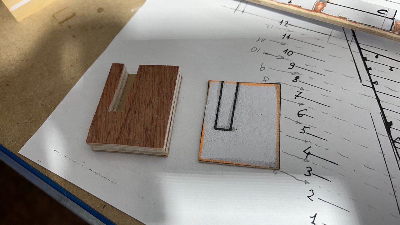

Bueno, continuo con lo que he estado haciendo hoy.Básicamente preparar la fogonadura del Mayor y los rellenos de popa. En éstos como en los de proa he hecho una primera limada gruesa, cuando empiece a forrar haré la fina. No me gusta que falte material, prefiero limar a tener que añadir.

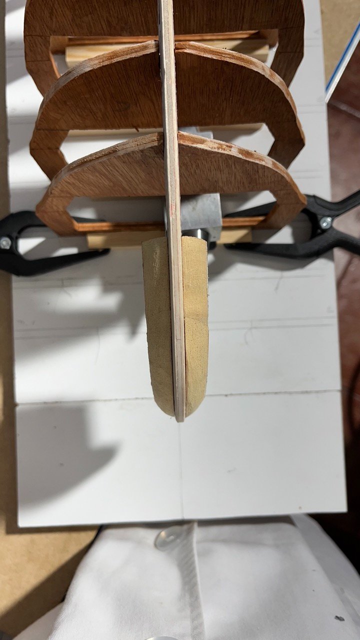

Buenas noches, veo que a ti te ha pasado igual pero al no tener el espejo montado, solo has tenido que rebajar no, por que según veo en la foto 4 la falsa quilla queda por debajo de los refuerzos, no? y en la foto 5 se ve que los refuerzos sobrepasan el espejo por su contorno, no es asi? con lo que entiendo que la linea de aguas no esta bien, pues el espejo hay que rebajar los bordes para que asienten las tracas. Que difícil es esto de explicarse por escrito y fotos...

A ver, Cristobal. Mi falsa quilla no sobrepasa los refuerzos. Y los refuerzos no sobrepasan el espejo por su contorno. Lo primero puede ser cosa de la foto y lo segundo es de que he hecho un desbaste grosso. Los refuerzos están para adaptarse a los elementos no a la inversa y la única manera de que se produzca esa adaptación es a base de lima y lija y para ello pues tienen que tener algo más de holgura, imagino. Me parece que te estás rayando un poco con los rellenos y yo no le daría tantas vueltas. Las lineas de forrado te las marcan las cuadernas. Los rellenos como si pones escayola. En cuanto empecemos a forrar verás como todo se adapta.
Mensajes: 6038
Re: Jabeque Cazador
Bernard Frolich en su conocido libro de modelismo naval, en la descripción del modelo el Cisne, que no es en arsenal sino con cuadernas en contrachapado, recomienda rellenar de madera todos los espacios entre cuadernas.
Yo tengo la fragata Júpiter así y tiene el mejor forrado que he hecho.
Los del Este , por ejemplo Baranof que es un figura macizan todo antes de forrar. Y Philip S. Reed que es de lo mejor también.
Es más fácil dejar un buen forrado visto si se maciza. Y no cuesta más de un día de trabajo o dos.

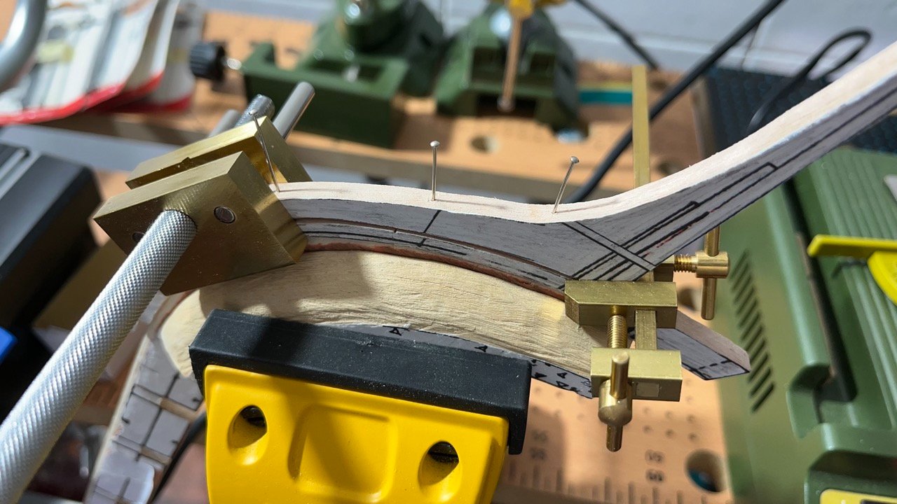

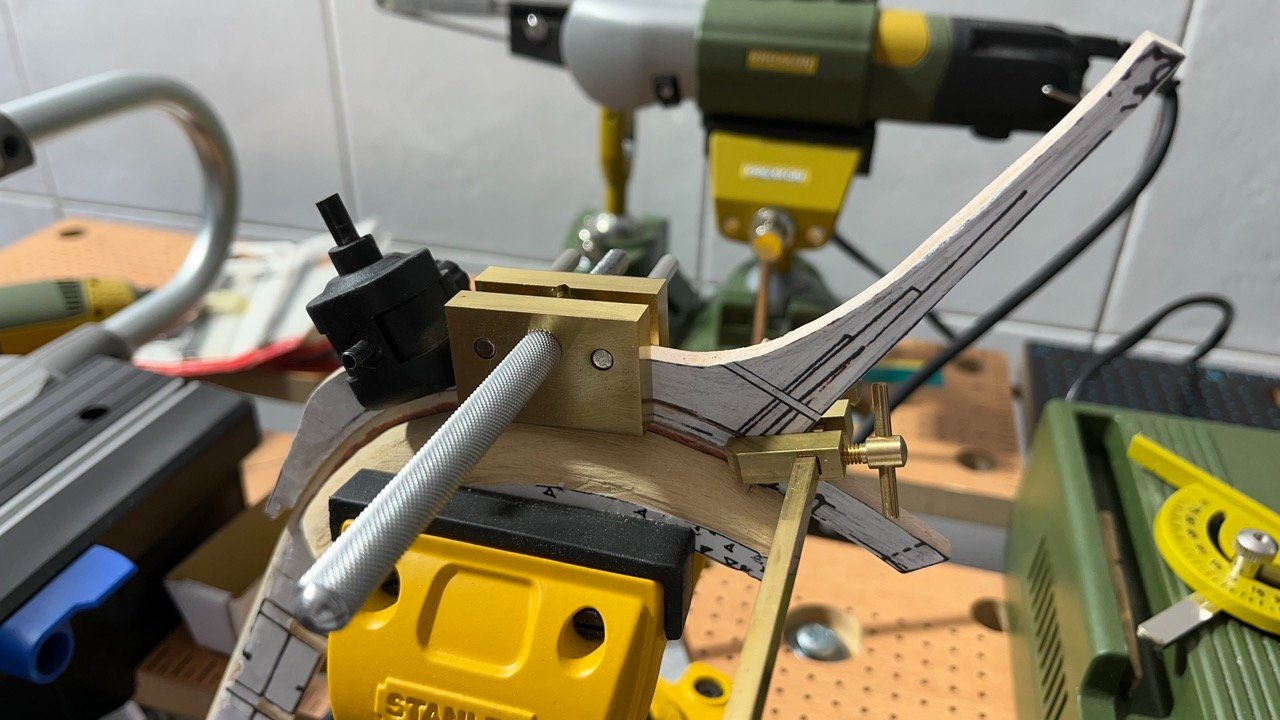

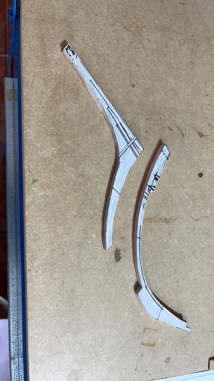

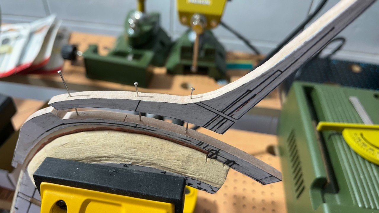

Bueno, sigo con el paso corto y la mirada lejos. Los siguientes pasos son los de la colocación de la Roda y el Tajamar. Sujeto primeramente la Roda con 3 alfileres y la levanto sobre ellos, doy la cola y la vuelvo a colocar cortando los clavos una vez seco, se ve mejor en el Tajamar que lleva el mismo proceso.

Si has pegado el tajamar ten cuidado de no romperlo, hasta que no pongas los brazales es sumamente frágil. La cabeza de perro que va en la punta hay que tallarla, no se tarda nada-

Buenos dias, yo creo que seguiré haciendolo como siempre, primero forrar bien el casco, y luego montar la quilla, tajamar, roda, etc...de esta manera se puede lijar bien en dirección a la veta de la madera, sin tener obstáculos por medio, como sería en el caso de tener montado lo antes dicho. Aunque creo que tú lo tienes aún todo por encolar, no? solo haces las piezas y las enfrentas. Por que según veo en las fotos, tienes sujeta la falsa quilla en un tornillo, cosa que si lo tuvieras ya encolado a la base, no haría falta, me equivoco? Un saludo, y siento no poder seguir tu marcha, ni tengo el material para poder hacerlo, y tengo una exposición en Zaragoza que quiero llevar algo medio acabado. Un saludo
