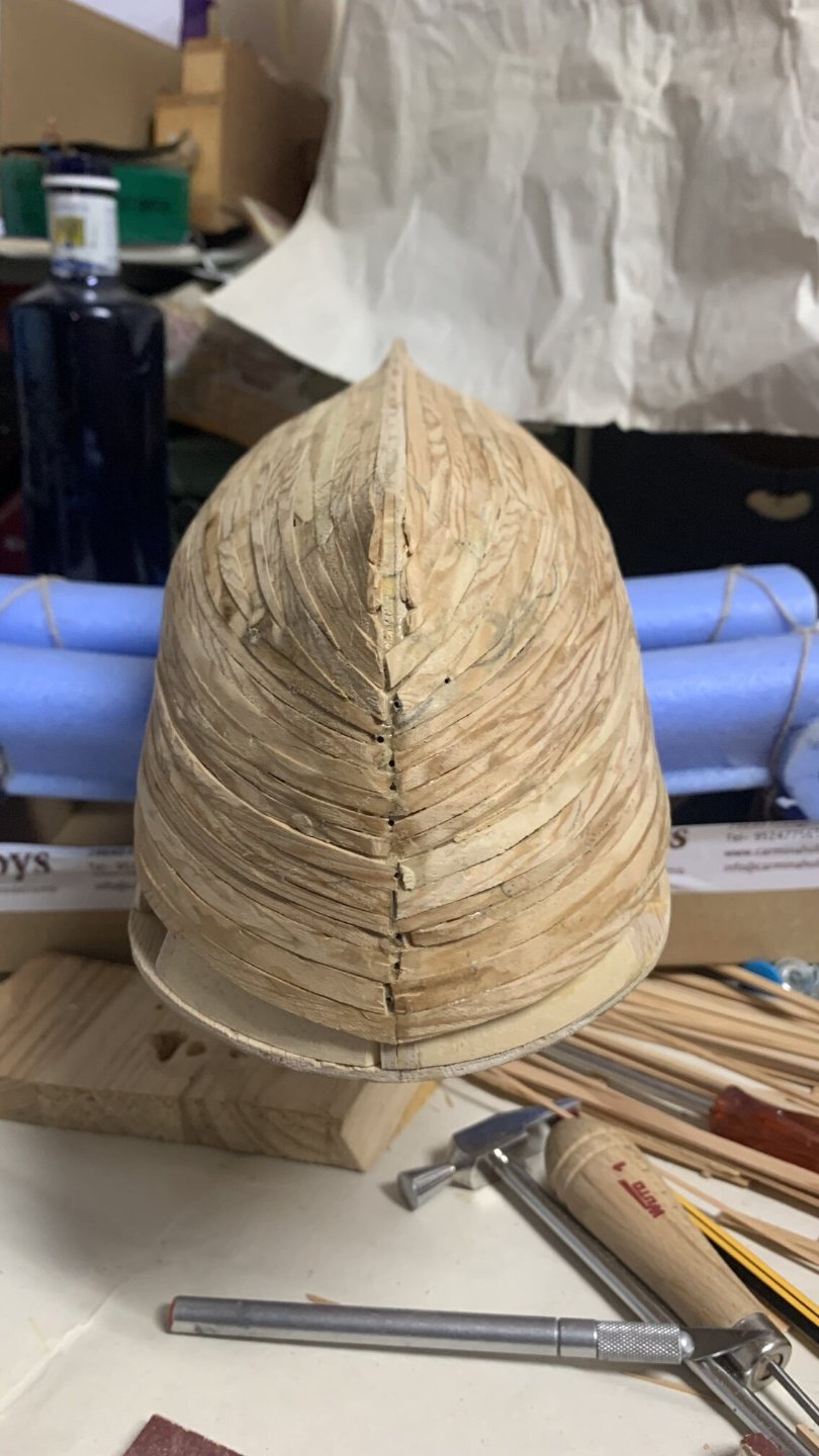

Buenos días a todos compañeros foreros.

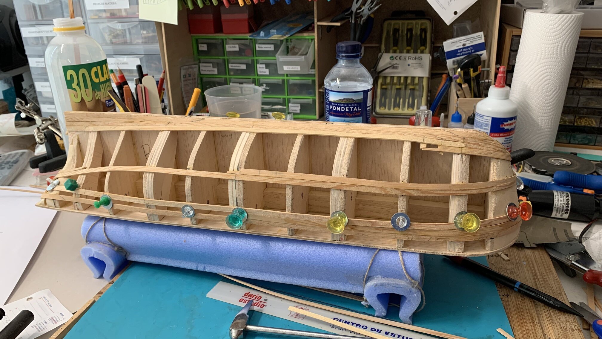

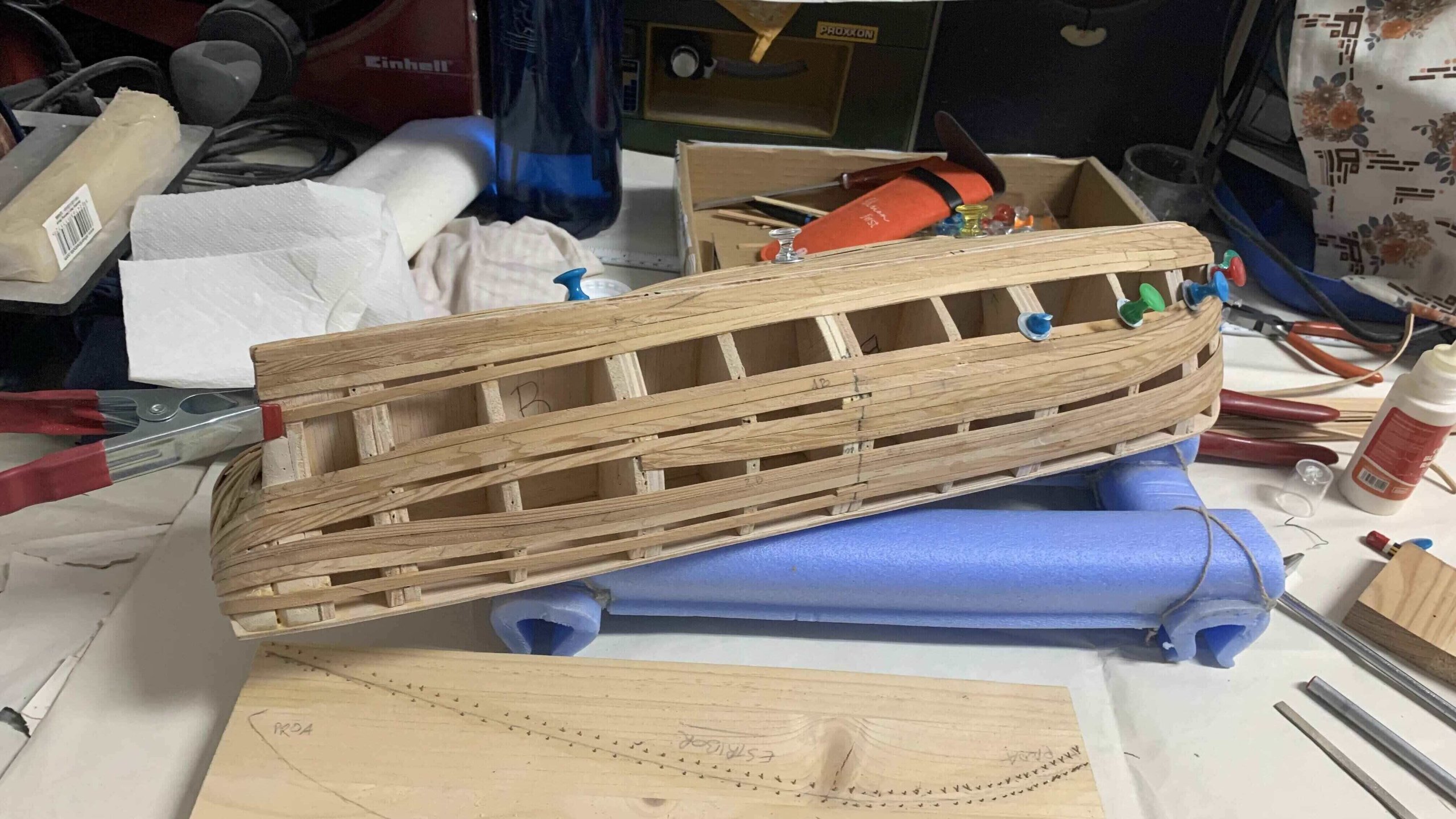

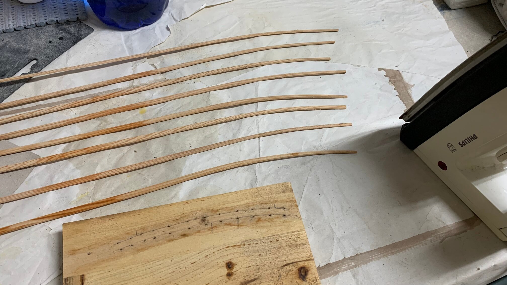

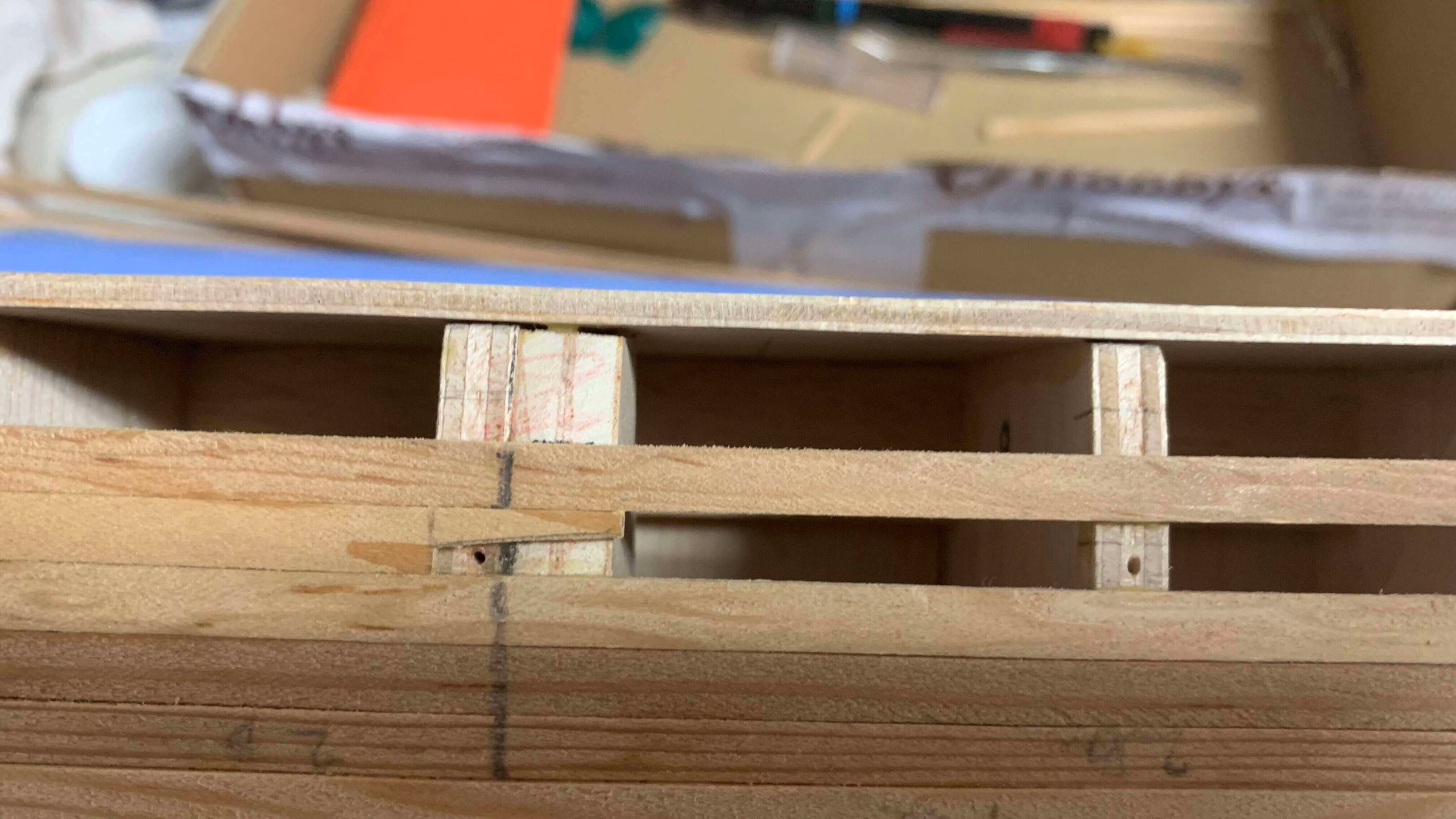

Os pongo otra tanda de fotillos con el forrado del casco. Como ya comenté antes, lo voy a hacer de la manera ortodoxa y con uniones en rayo de Júpiter.
Me cuesta bastante ya que el kit es antiguo y la madera está muy envejecida. Se parte con mirarla y hay muchas tracas cortadas a contraveta. Además se supone que es tilo pero parece más abeto.
Para facilitar la labor mantengo las tracas en agua al menos 24 horas, y las doy forma por canto con una plantilla y una plancha y la curva natural con el soldador.
Las tracas las sujeto con chinchetas de cabeza gorda de plástico clavadas en las cuadernas y así no tengo que agujerearlas.
La metodología que uso es en base a tracas "maestras" una, la de aparadura, otra central y otra de amura.
Voy forrando de la traca de aparadura hacia arriba, de la traca central hacia arriba y hacia abajo y de la traca de amura hacia abajo hasta completar el forro.
Importante que cada vez que se ponga una traca se ponga la homóloga del lado contrario.
Jaime

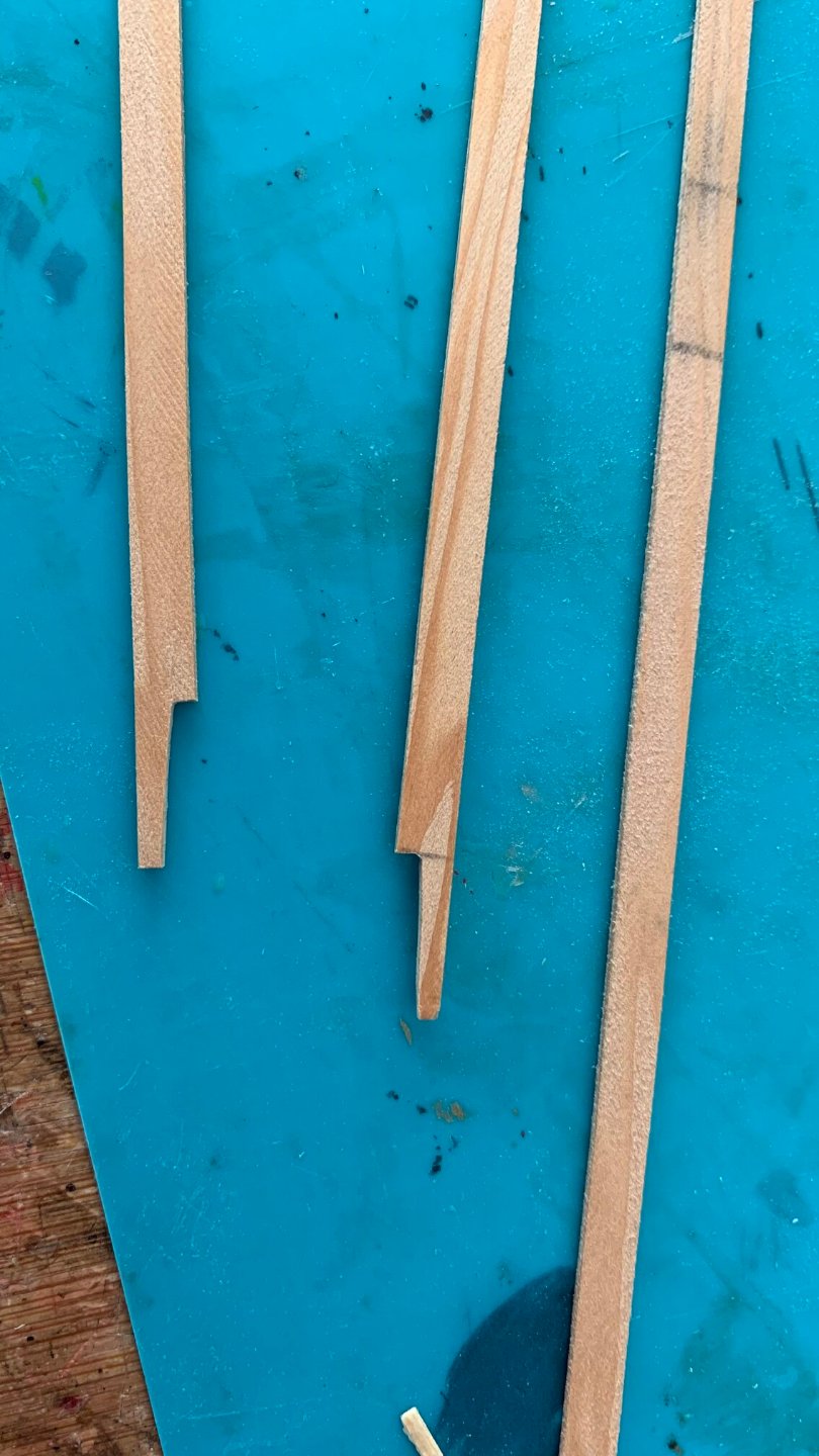

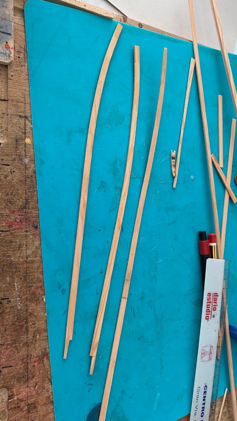

Ahí van las fotos con una breve explicación.
- rsz_1rsz_112.jpg (221.88 KiB) Visto 5439 veces
- Aquí se observan los dos doblados y el rayo
- rsz_ec6220fd-236b-4b53-ae0a-cb8454b688c1-l0-001.jpg (209.2 KiB) Visto 5439 veces
- rsz_130.jpg (167.46 KiB) Visto 5439 veces
- Dando forma a las tracas
- rsz_1131.jpg (172.82 KiB) Visto 5439 veces

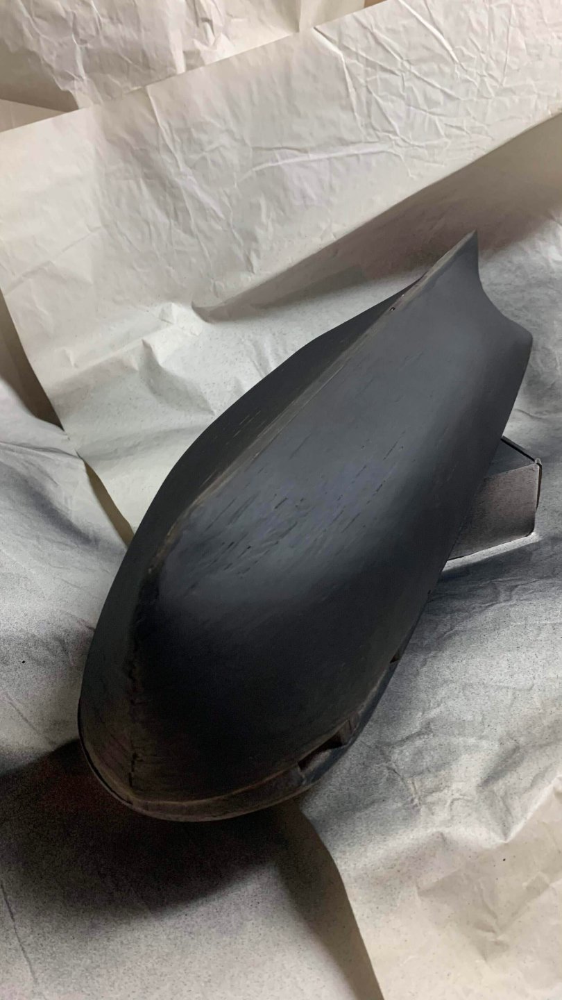

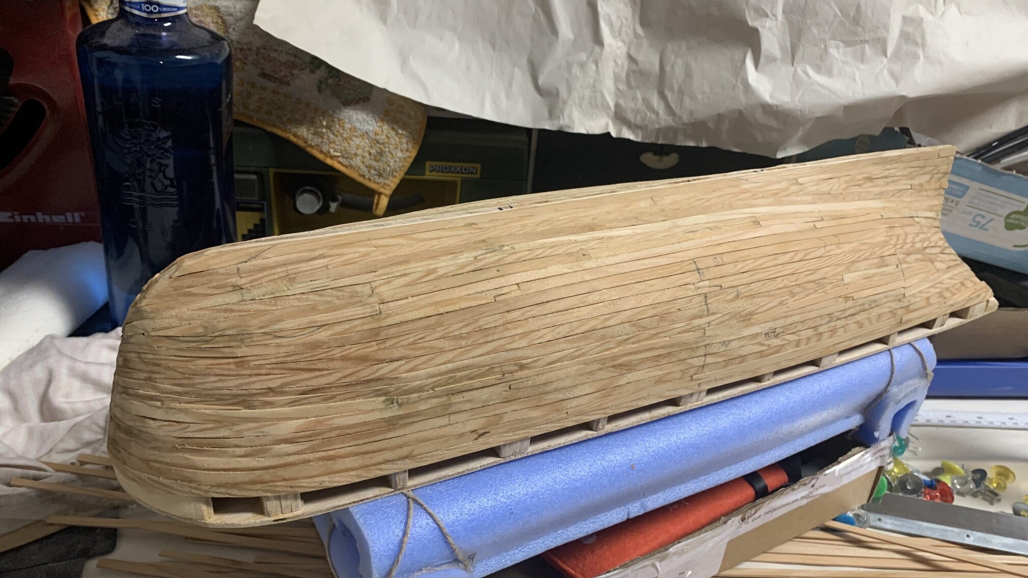

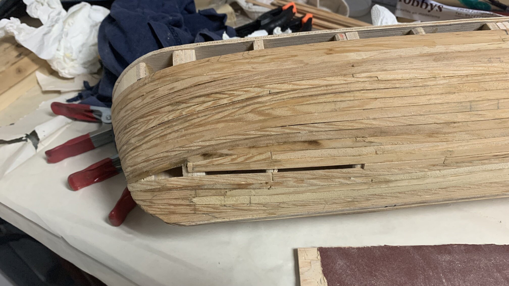

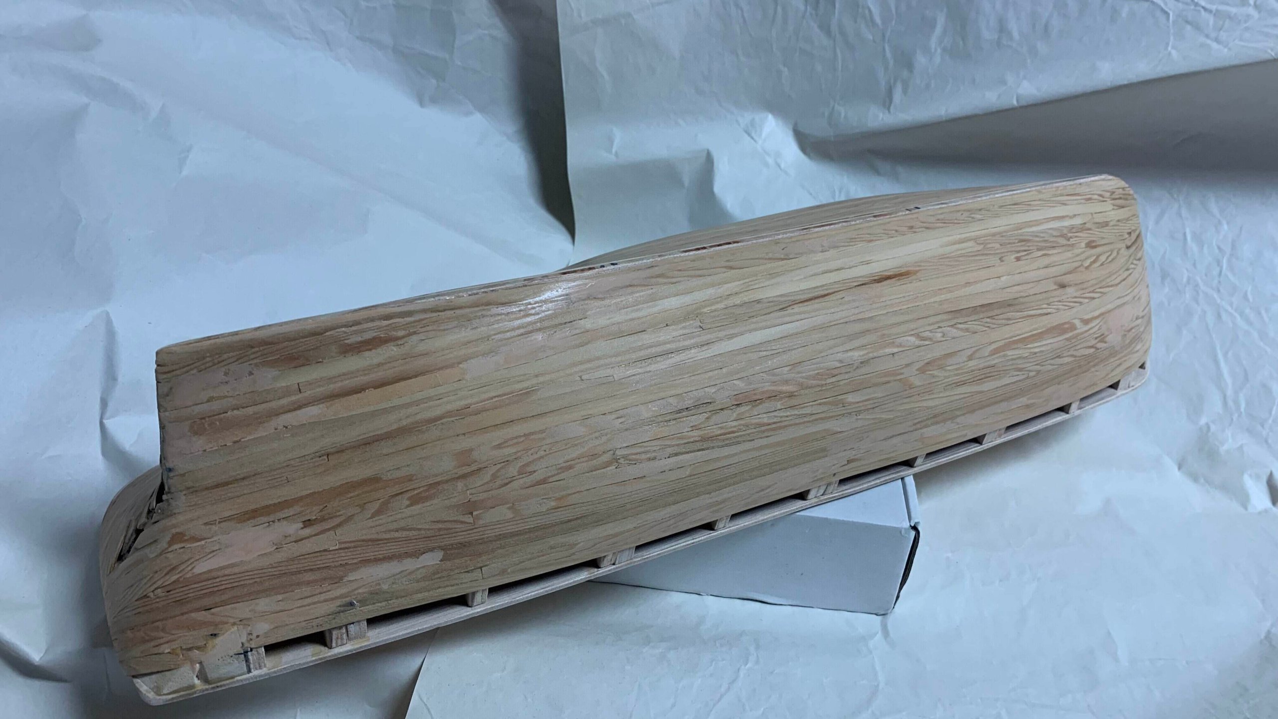

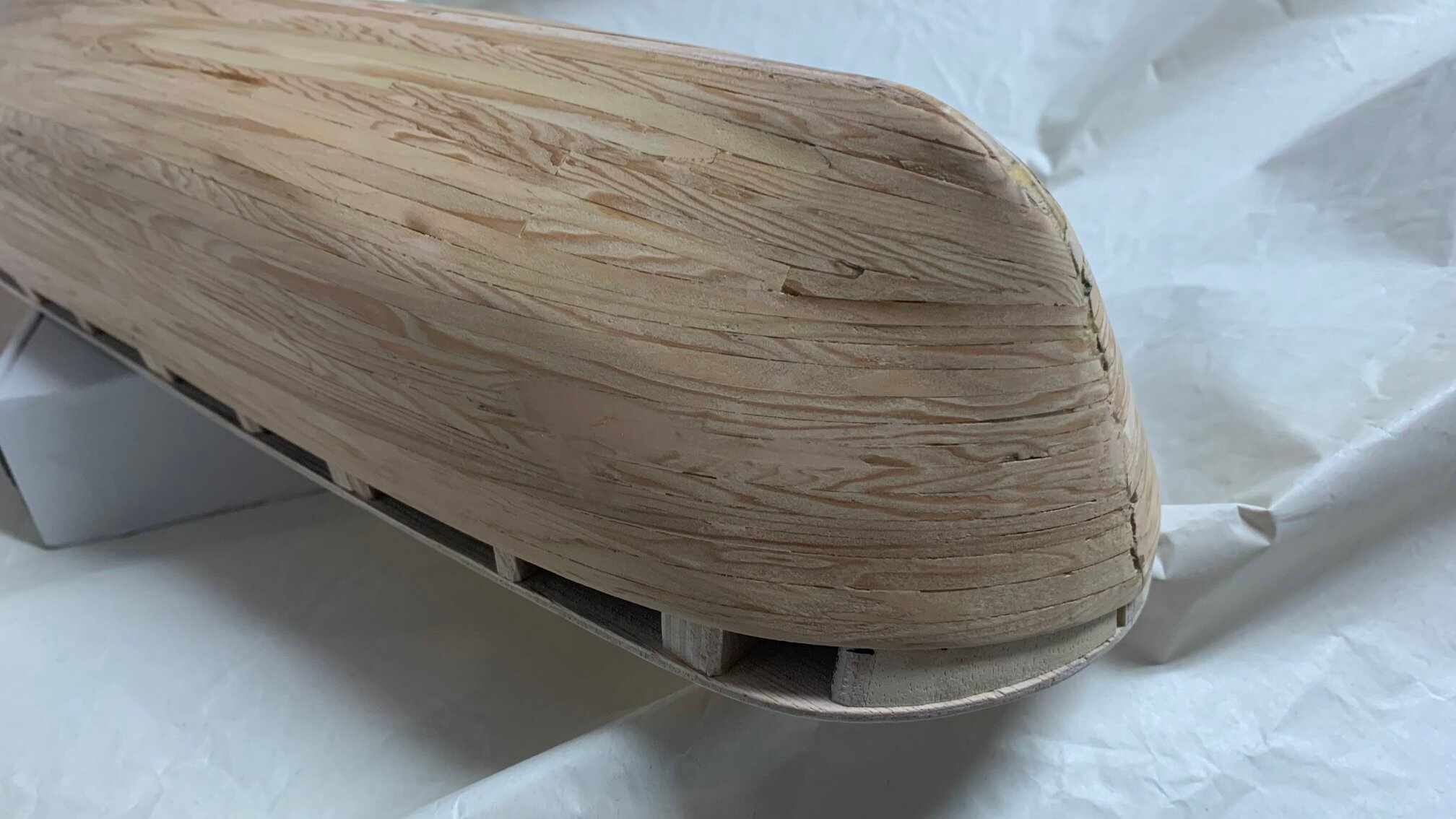

Ya se va terminando el forro.
Se lija bien lijado, se aplica masilla para madera para corregir imperfecciones y se aplica tapaporos. Se vuleve a lijar con papel fino y se pinta.
Uso de masilla:
No me gusta demasiado. El poner masilla es porque algo se ha hecho mal, si no, no haría falta. En el caso de cascos con la madera vista, hay que ser mucho más cuidadosos para que no haya que usarla puesto que se vería, si van pintados se puede usar ya que se ocultará. No obstante a mí me gusta que, aunque el barco vaya pintado, se aprecie la veta de la madera. No me gusta nada que parezca un casco de plástico o fibra, así que uso la masilla sólo lo imprescindible.
Jaime
Uso de masilla:
Jaime
