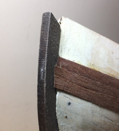

Re: POLARIS, empezando singladura hacia naves mayores
Hola "Elbarcoporelmastil", primero de todo felicitarte por tus videos
En relación a la roda, hice caso al manual y a los consejos de "bluenose" primero primer forro, luego segundo y finalmente la quilla.
Por ello ajusté (solo presentándola, sin encolar) tanto la roda como la quilla antes de empezar el segundo forro con la dremel, lijadora y masilla hasta conseguir que quedara en su sitio.
También observé una pequeña desviación en la parte de la popa hacia el exterior que me hubiera separado la quilla unos milímetros del casco, y lo solucioné (en un momento) con la lijadora de disco. Agradezco desde aquí al consejo de:" ir mirando el manual con un poco de adelanto a lo que estoy haciendo, para ver hacia donde voy".
Te mando una foto de la roda, solo está presentada, para ver como va quedando.
David
David
- roda.jpg (32.72 KiB) Visto 6897 veces

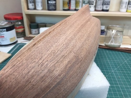

Terminado el lado babor, a falta de lijar se me presenta la duda sobre el tipo de barniz a aplicar. Hay muchas opiniones al respeto, la verdad es que en la cubierta aplique laca Nitro Satinada y el resultado me gustó mucho. Ahora bien, para el casco, es mejor darle primero una capa de laca y luego otra de barniz satinado transparente?? o simplemente con la Laca Nitro es suficiente?
- duda laca foro.JPG (46.77 KiB) Visto 6860 veces
Yo personalmente el tapaporo nitrocelulosico me gusta el acabado, eso si, le doy varias capas, y entre capa y capa una buena lijada a muñequiña con estropajo de aluminio fino, siempre dirección de beta, queda una tacto suave, y a la vista, madera natural. Esa es mi opinión, quizás alguno de los que más controlan tengan una opción mejor. Acabo con una mano de cera de patinar. Me gusta como te ha quedado, singladuras mayores, es meterse...jejejeje
- carlosys
- Administrador Web
- Mensajes: 2243
- Ubicación: Tarragona
Yo uso barniz mate de poliuretano al agua.
Este es el que suelo usar:
https://artesaniachopo.es/barnices-deco ... AeEALw_wcB
Cualquiera de esas características a mi me ha ido siempre bien. Antes, eso si, dependiendo del tono que quisiera darle a la madera, antes tintaba con una suave pasada de cerezo, roble, etc..
Lo mejor es hacer con alguna traca pruebas para ver el acabado final y luego aplicar.
Prefecto! Haré pruebas en alguna traca mientras termino el casco y os cuento.
Muchas gracias
