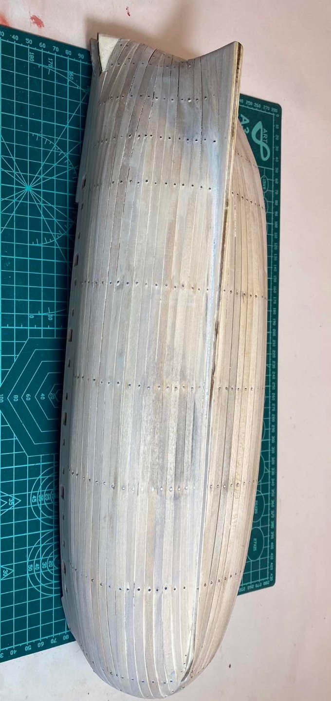

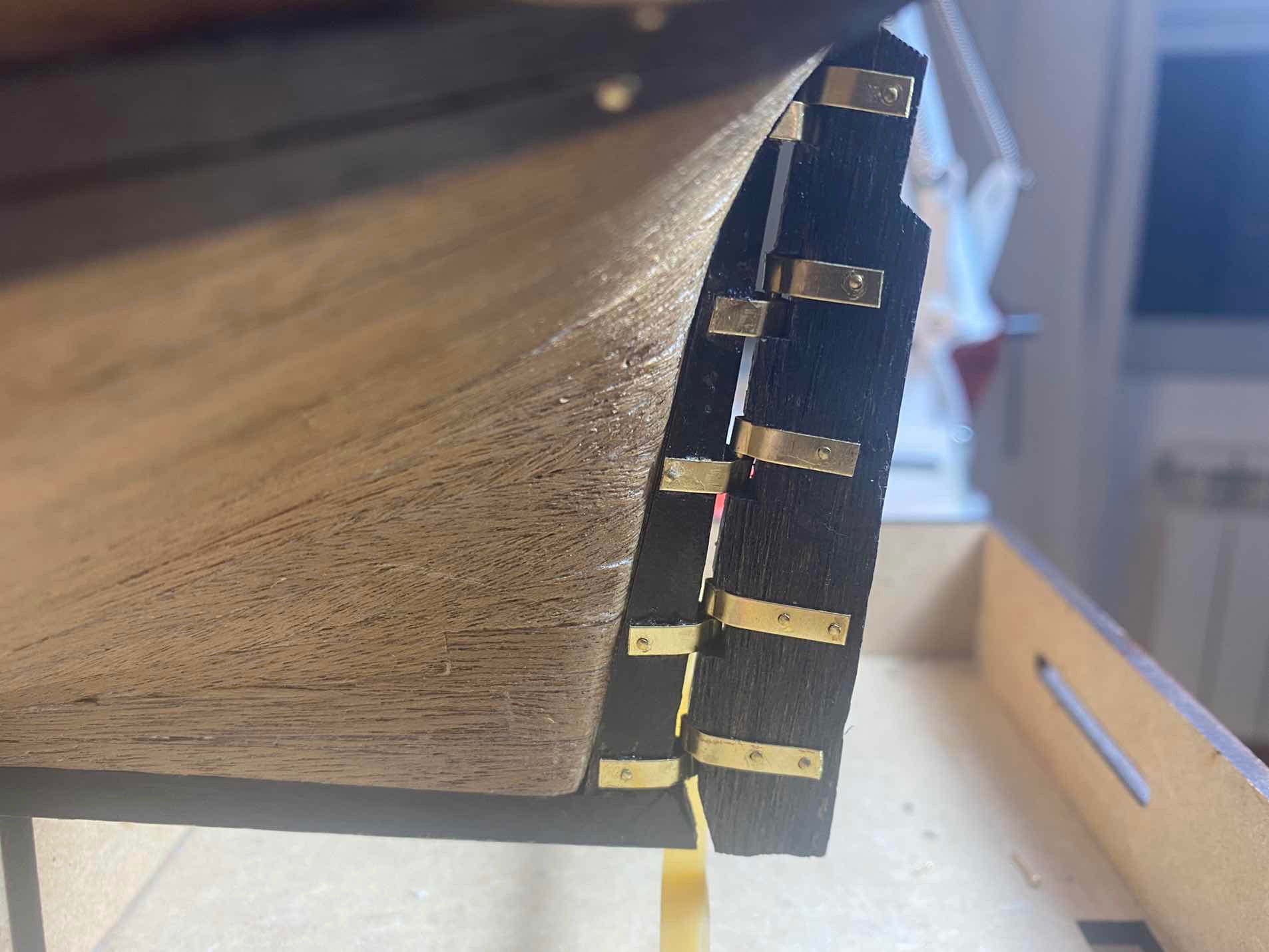

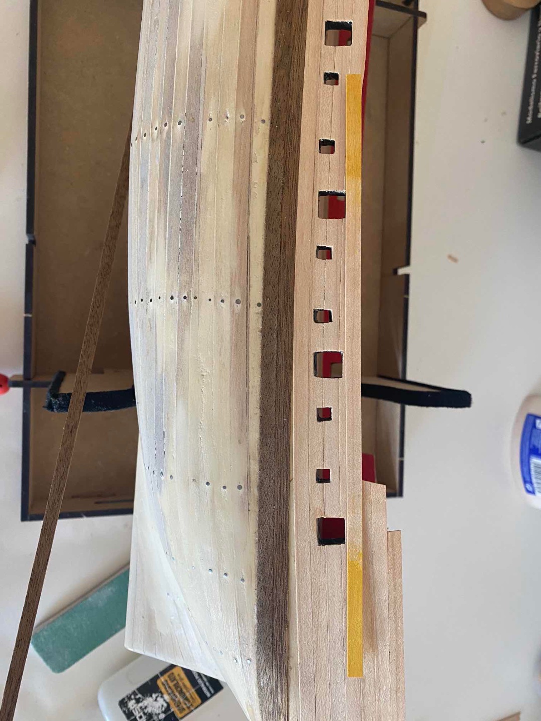

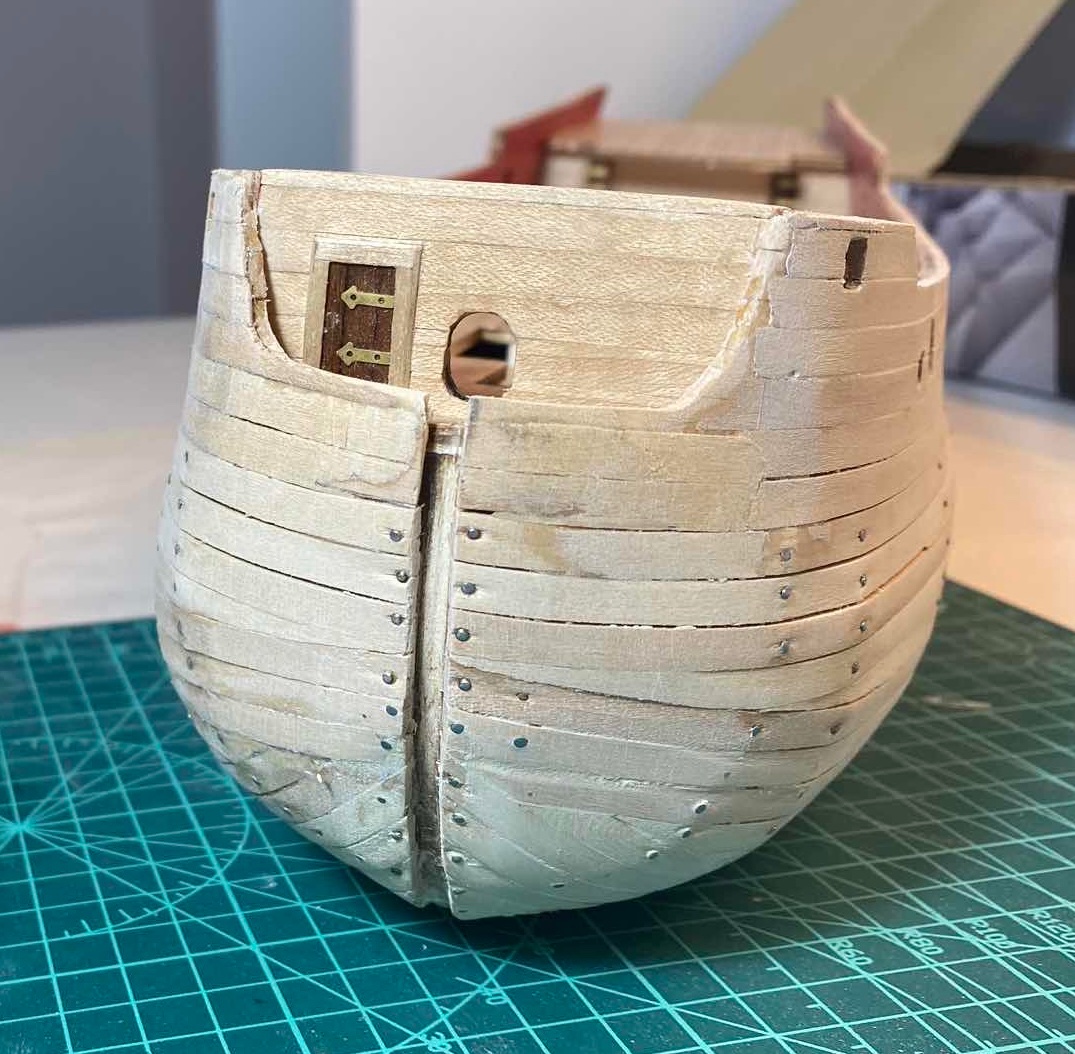

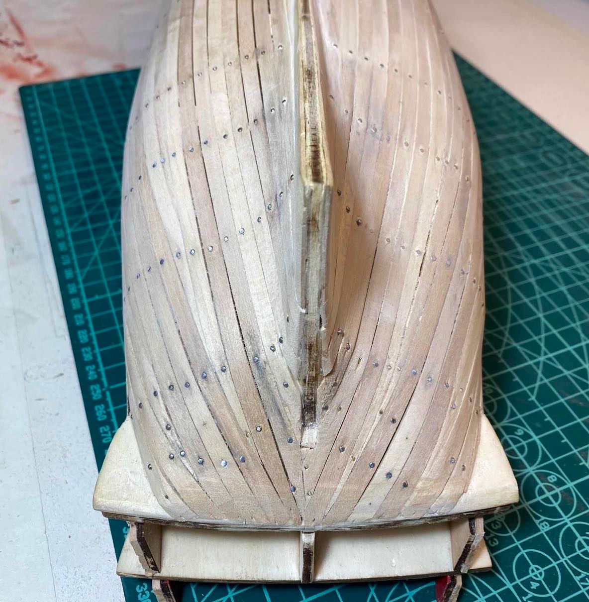

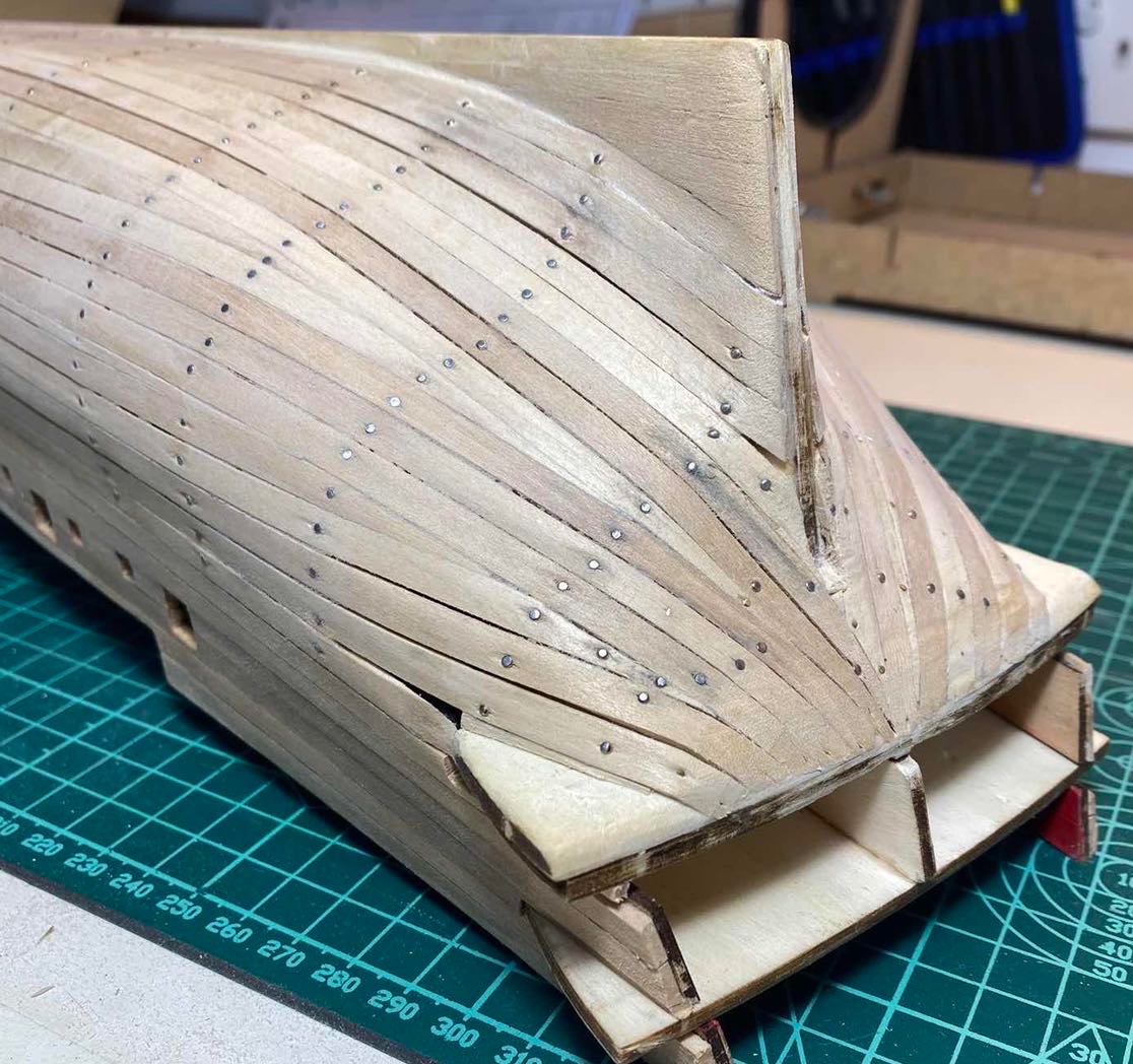

Bueno, por fin he conseguido finalizar el primer forro, poco a poco🤣🤣. He rellenado los huecos que se me quedaban entre tracas con pasta de madera, con serrín y cola blanca diluida, no lo he hecho en todo el casco, se puede apreciar en las fotos.
Me falta lijar un poco en algunas zonas.
Para los expertos,¿vale la pena si voy a poner otro forro encima?

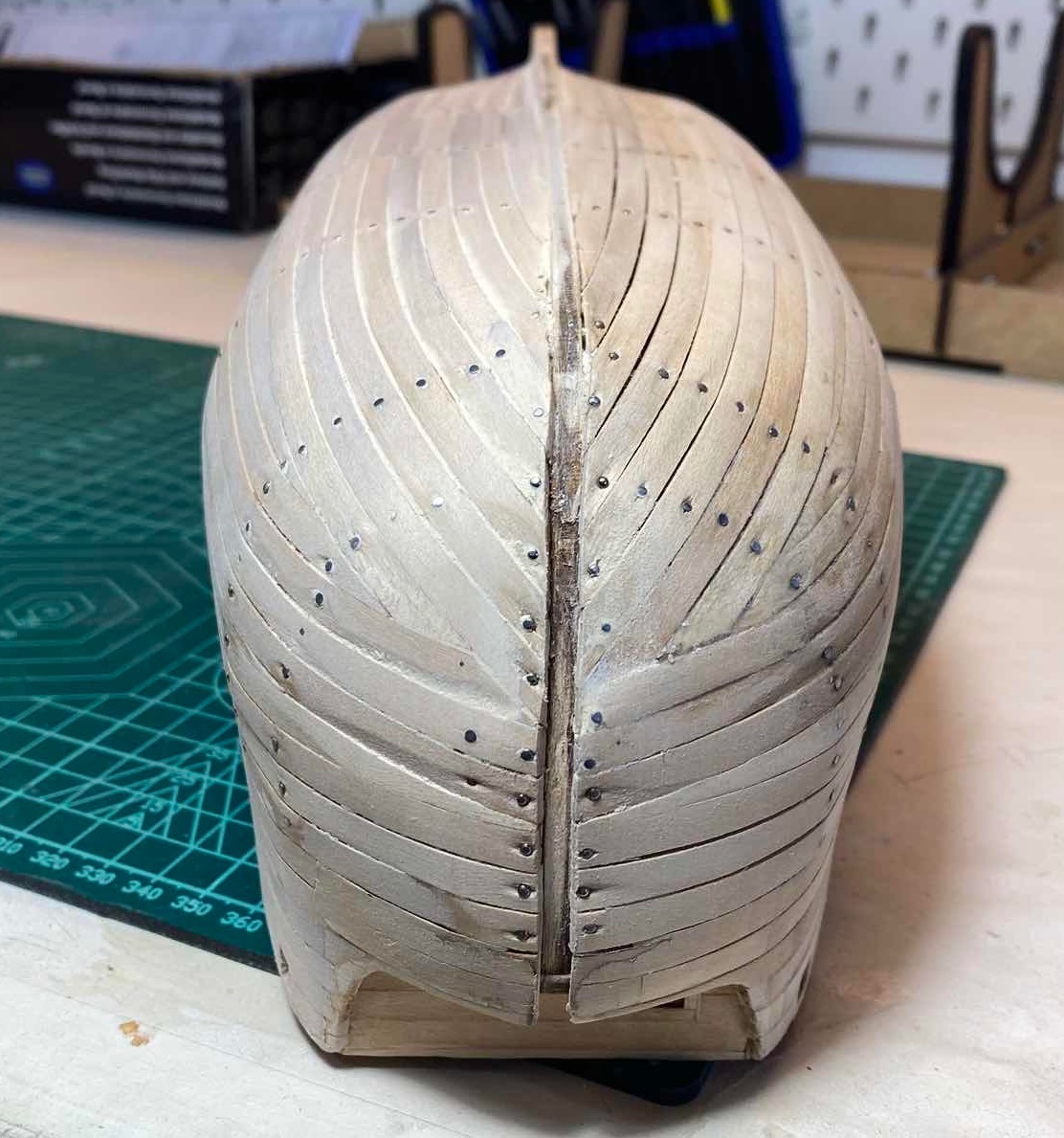

3. Al final me decidí por limar las tracas    encima de las amuras para que quede enrrasado.

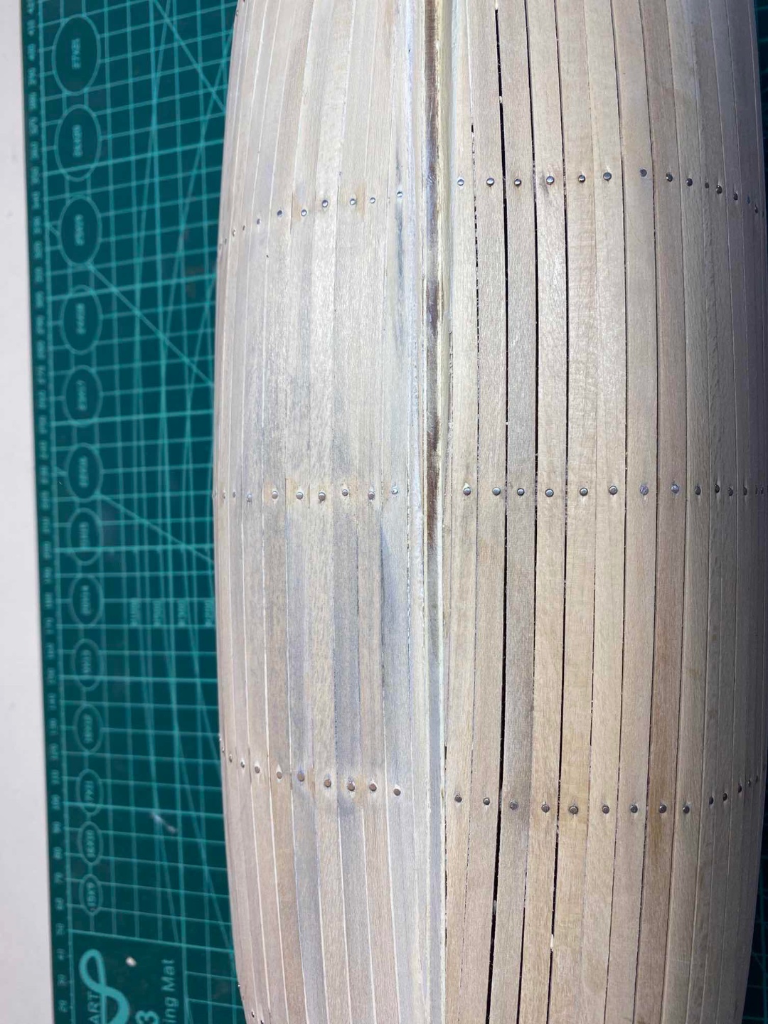

4. A la izq con masilla y a la derecha sin masilla.

Muy bien, ya va cogiendo forma y por lo que se ve, te has hecho con las tracas. Animo!

Hola, enhorabuena, ya va tomando forma y pinta bien, sin ser ni mucho menos un experto, yo me centraría más en lijar y terminar de darle forma al casco, que al final eso sí que se va a notar en el segundo forro, pero también si le pones masilla y rellenas huecos, siempre te va a quedar mejor y el segundo forro va atener más huecos donde pegar.

Yo aún estoy ¨sufriendo¨ el forro de mi ST :oops: Como dice Icky; lijar, masillar, lijar...y el segundo forro saldrá de fábula.

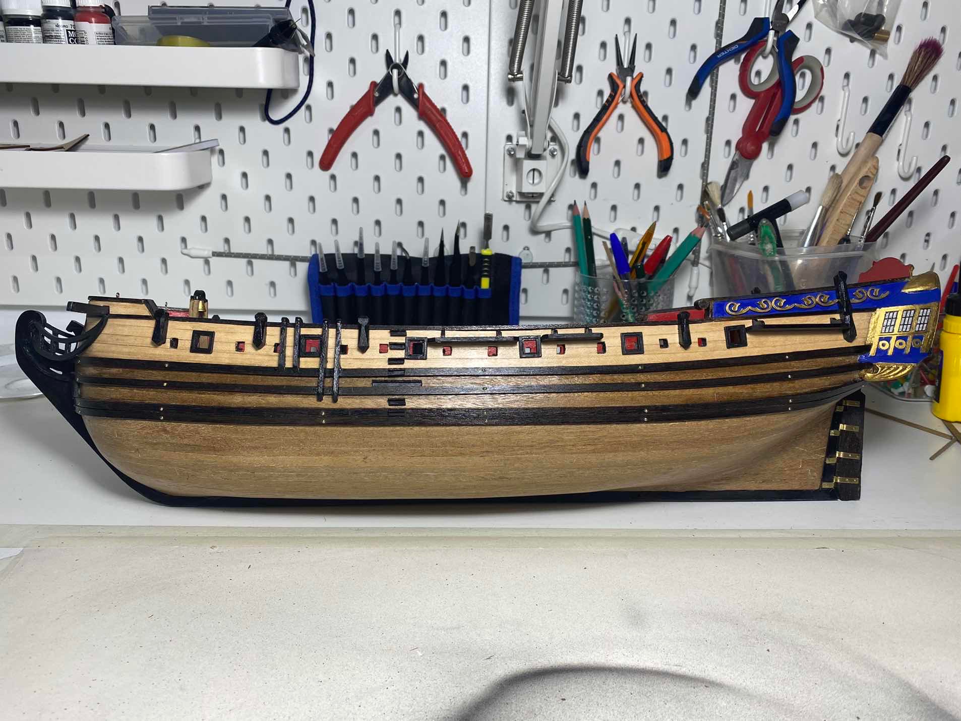

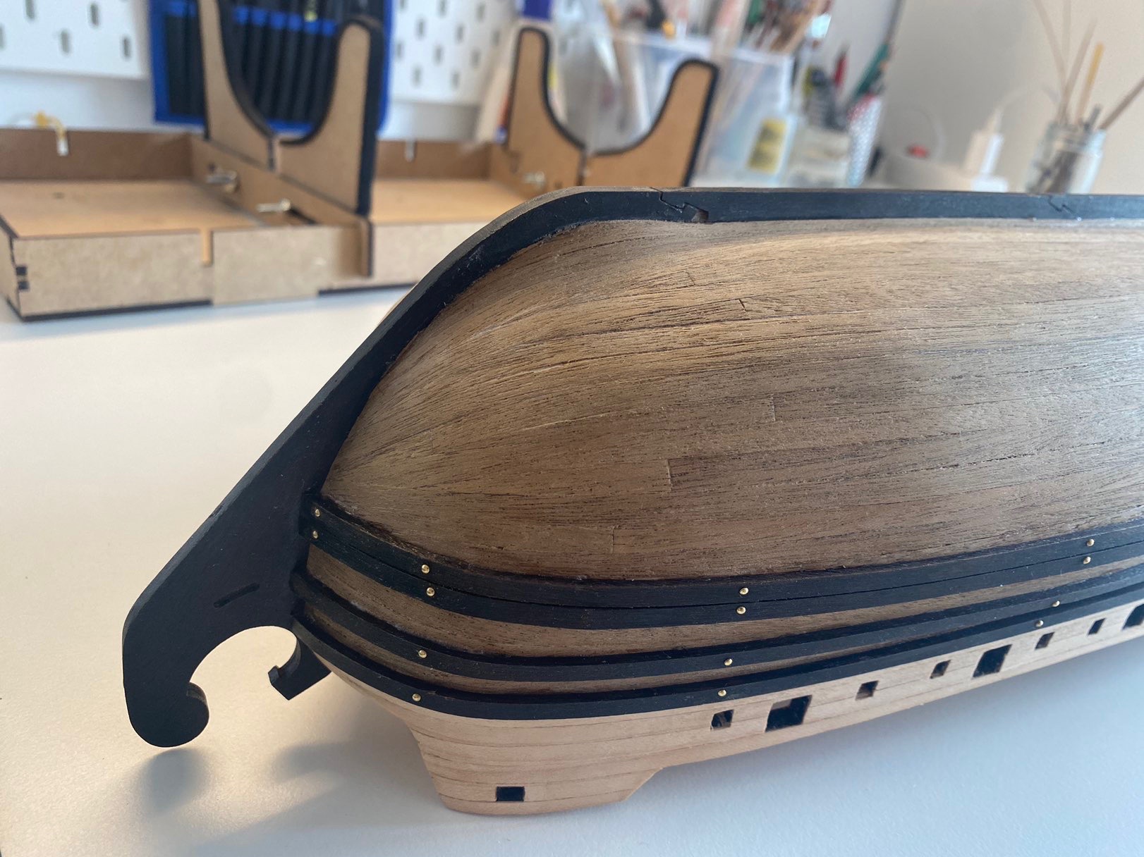

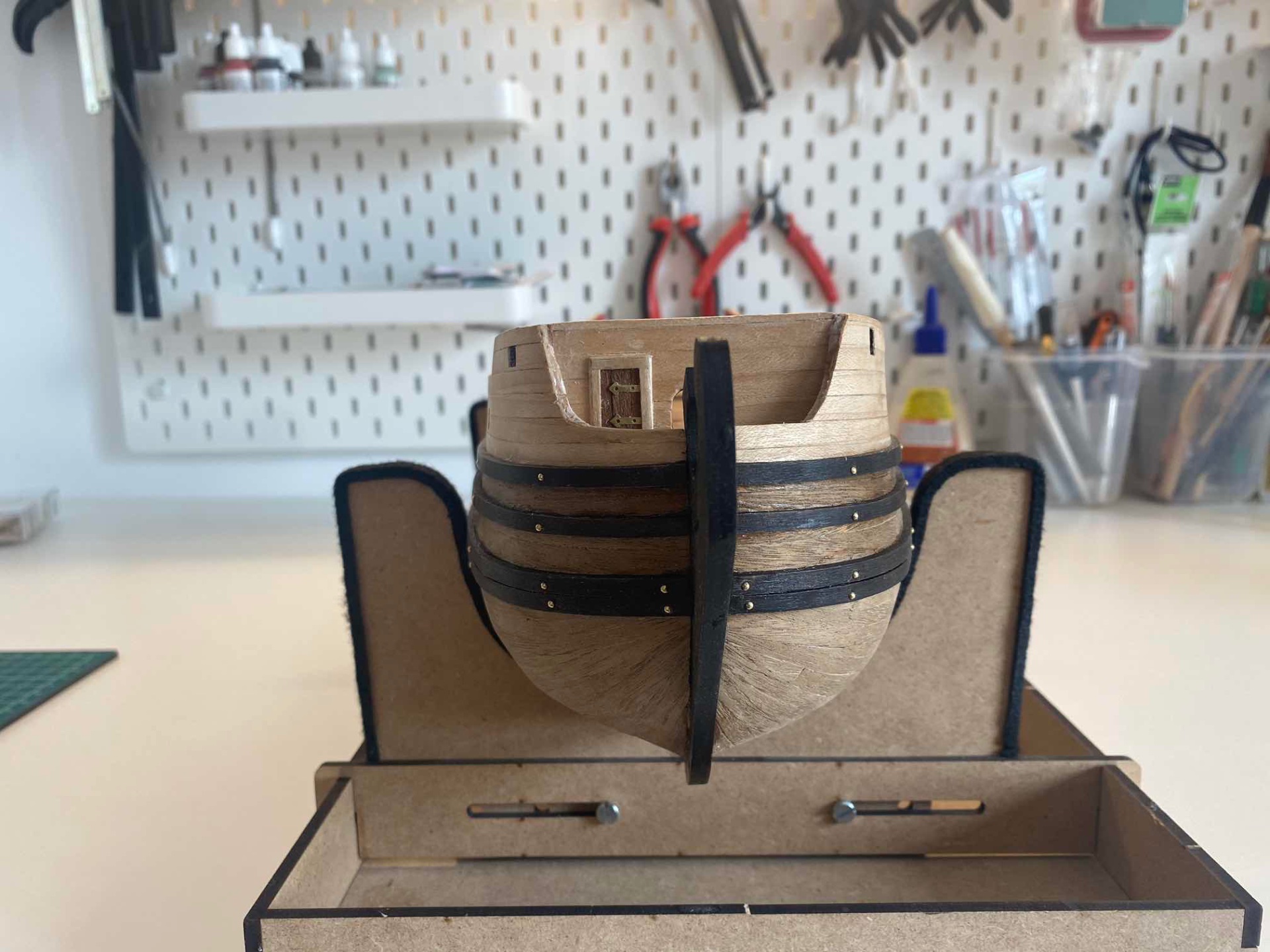

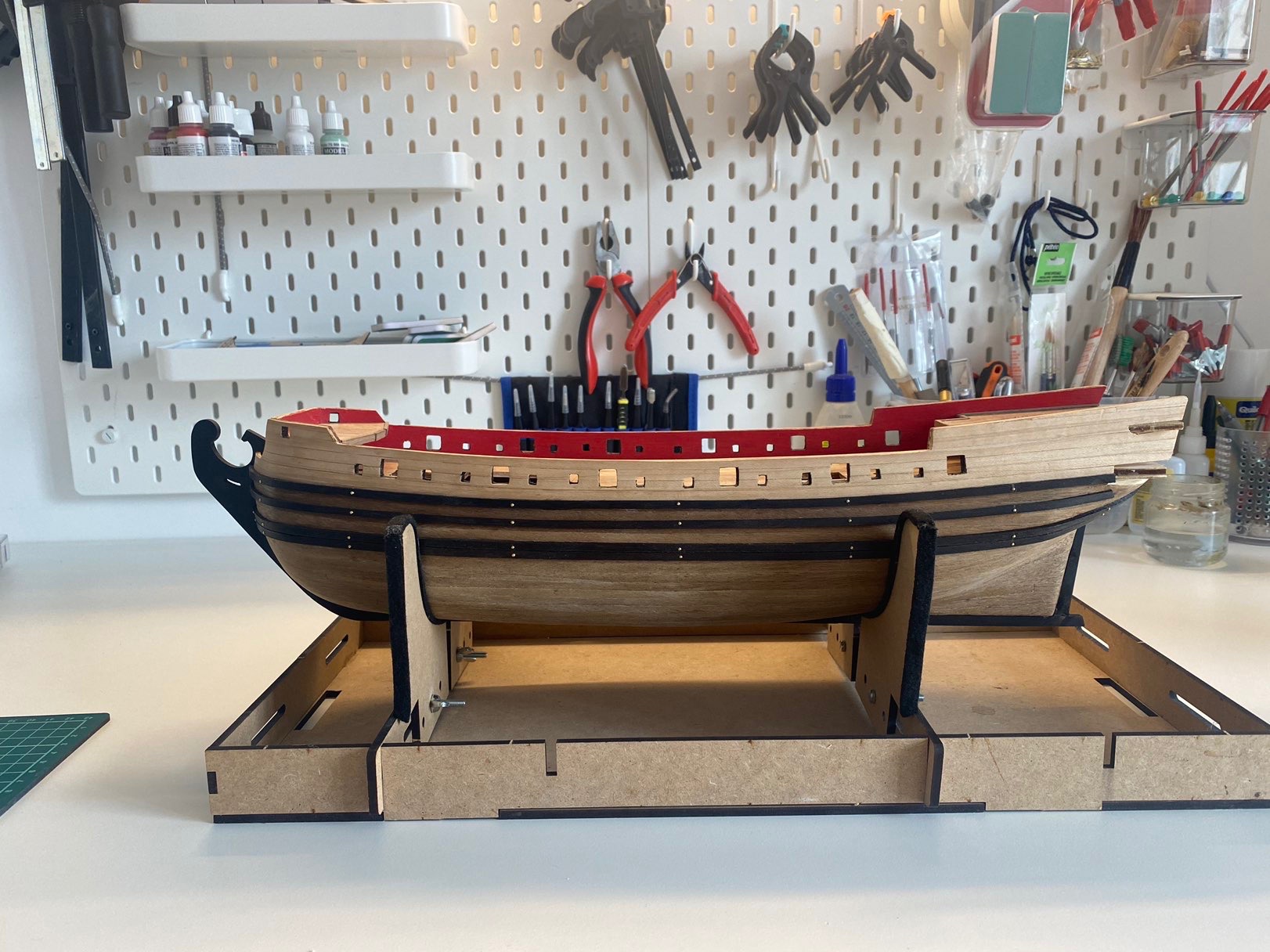

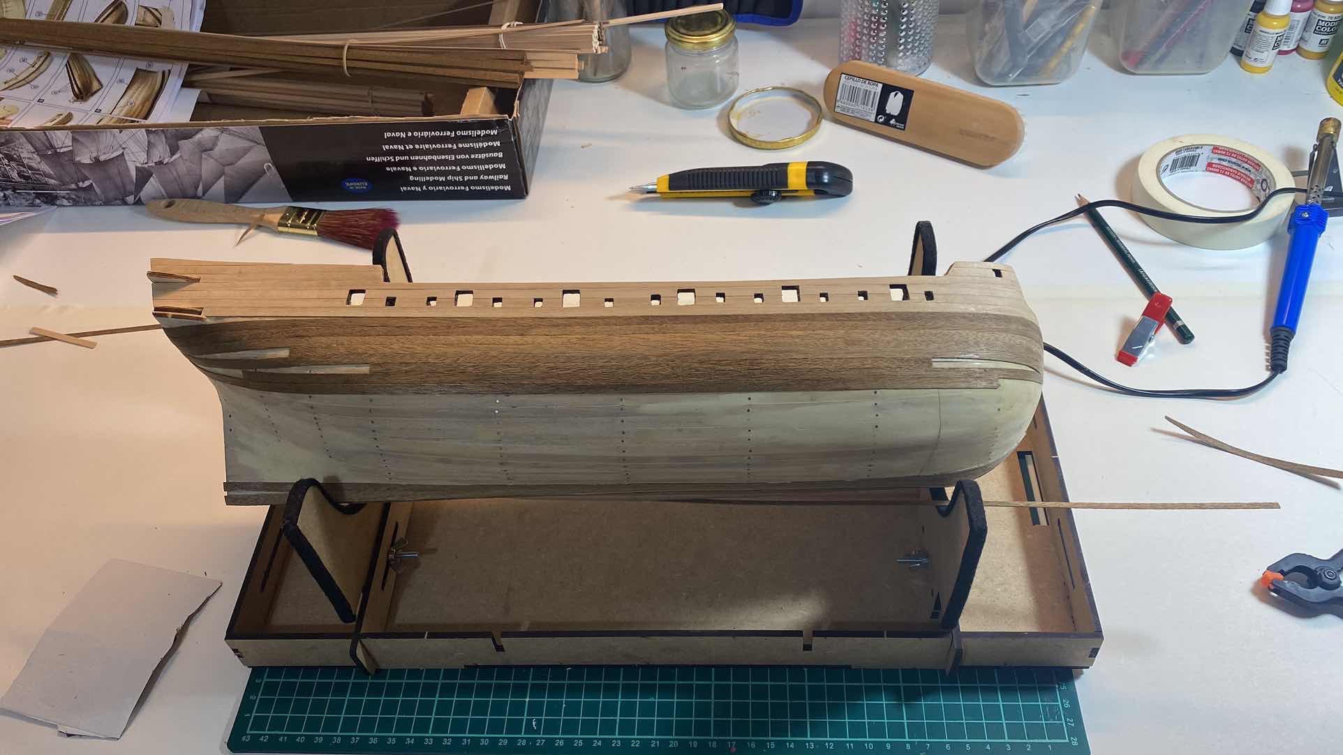

Buenos días, poco a poco a pesar del verano he podido ir avanzando.

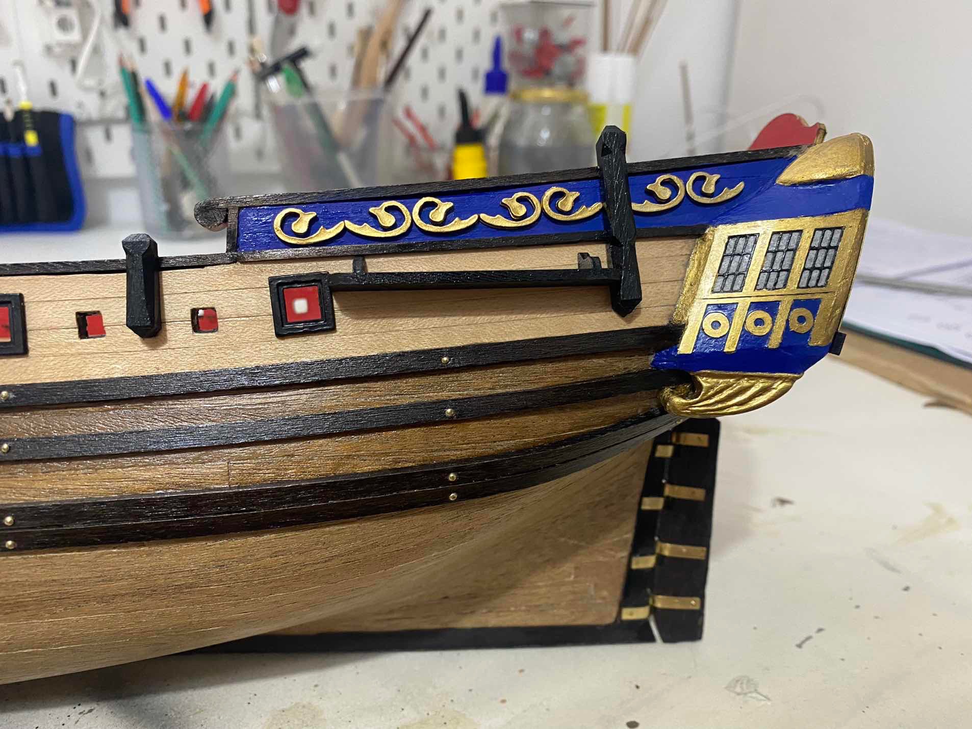

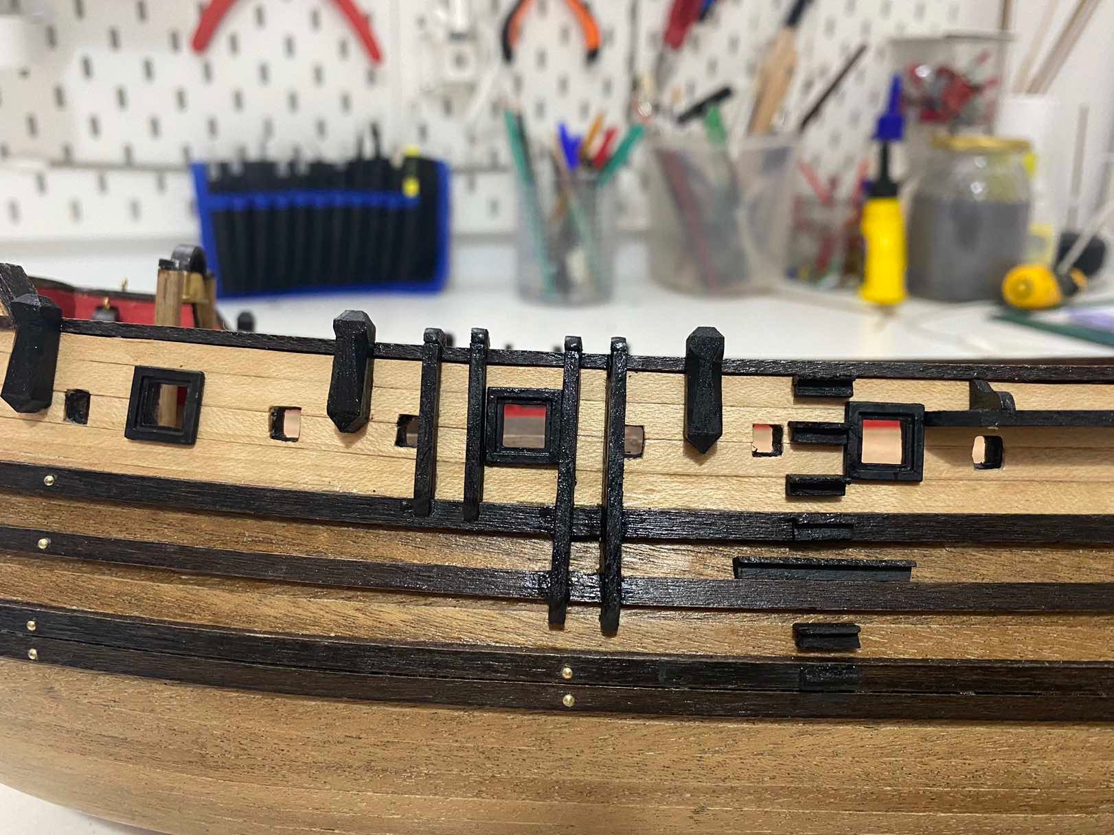

He colocado ya segundo forro, empecé como indica el kit con tiras completas, sin embargo vi en alguna parte del foro que era mejor ponerlas partidas(mas realista). Aquí abro una cuestión para los que sabéis más de cara a futuros trabajos ¿como remendáis ponerlas?
Este segundo forro lo pegue con cola blanca rápida para madera, ya que a pesar de que el kit sugiere usar cola de contacto, me parece un engorro, mancha más y la sujeción es bastante peor. Igualmente me gustaría saber que a ver que opináis.
Posteriormente una vez colocado el forro, pase a colocar los cintones y la quilla los cuales les dí varias manos de betún de judea para modificar el tono.
Los siguientes pasos a partir de ahora es darle una mano fina de barniz para proteger el trabajo, colocar las tapas de regala y empezar con el espejo de popa y los jardines. Esto último he ido midiendo y ajustando el casco y cintones para que coincidan bien pero me da bastante respeto. Ya ire colgando los avances.
1. Segundo forro, prueba de color zona de batería principal, finalmente decidí dejarlo natural.
2.Colocación segundo forro
3.Colocación segundo forro (desde proa)
4. Vista desde proa con cintones.
5. Segundo forro con cintones
6. Detalle cintones 1
7. Detalles cintones 2

Mensaje por Alva004 »
Yo nada entiendo de los forros pero si entiendo que lo más realista es efectivamente poner algunas partidas al igual que otras en cuña, dada la curvatura del casco y su longitud, dudo que hubiese la cantidad de árboles con fustes tan largos como para hacer todo un casco.
Esta quedándote de lujo.

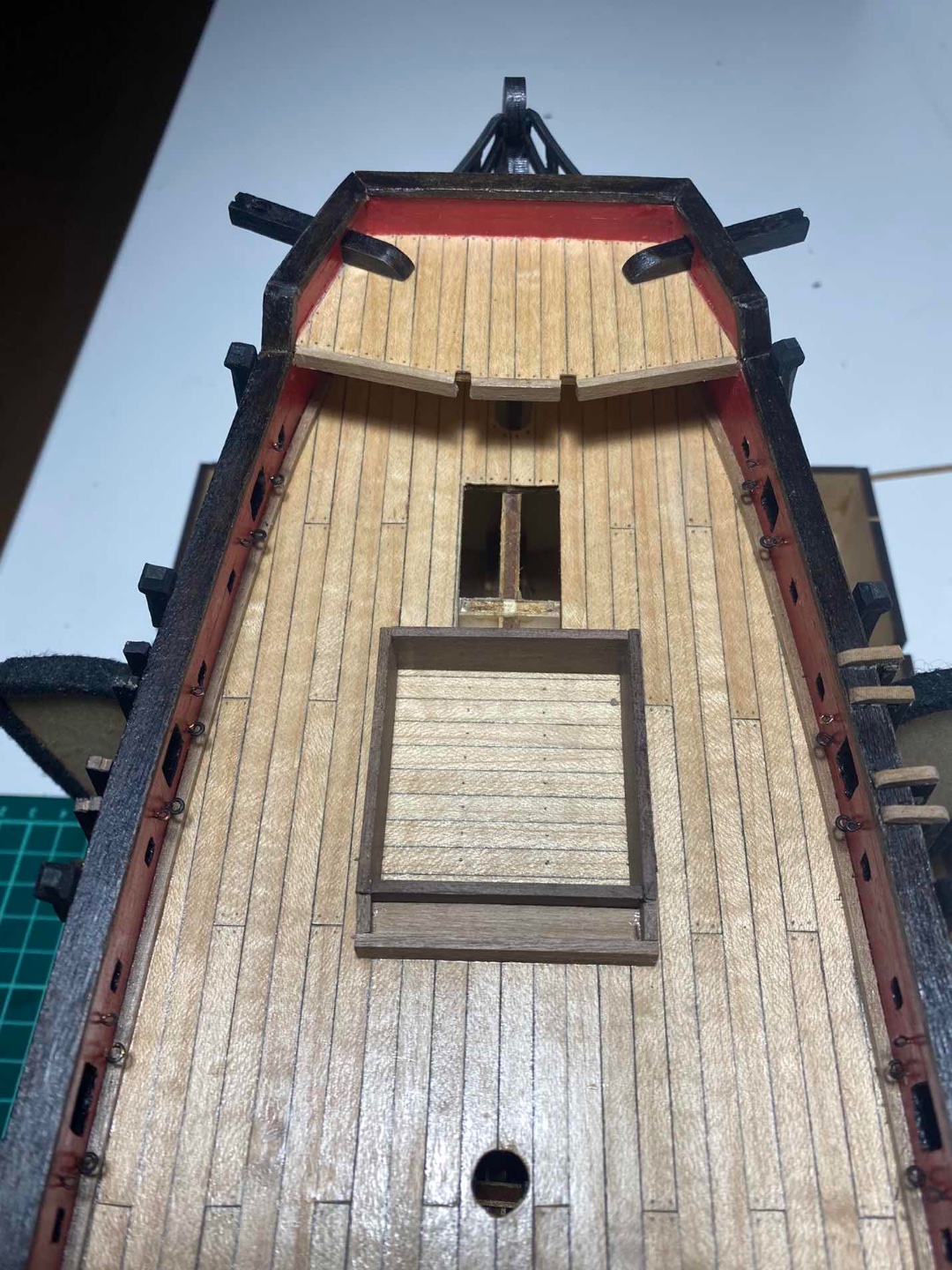

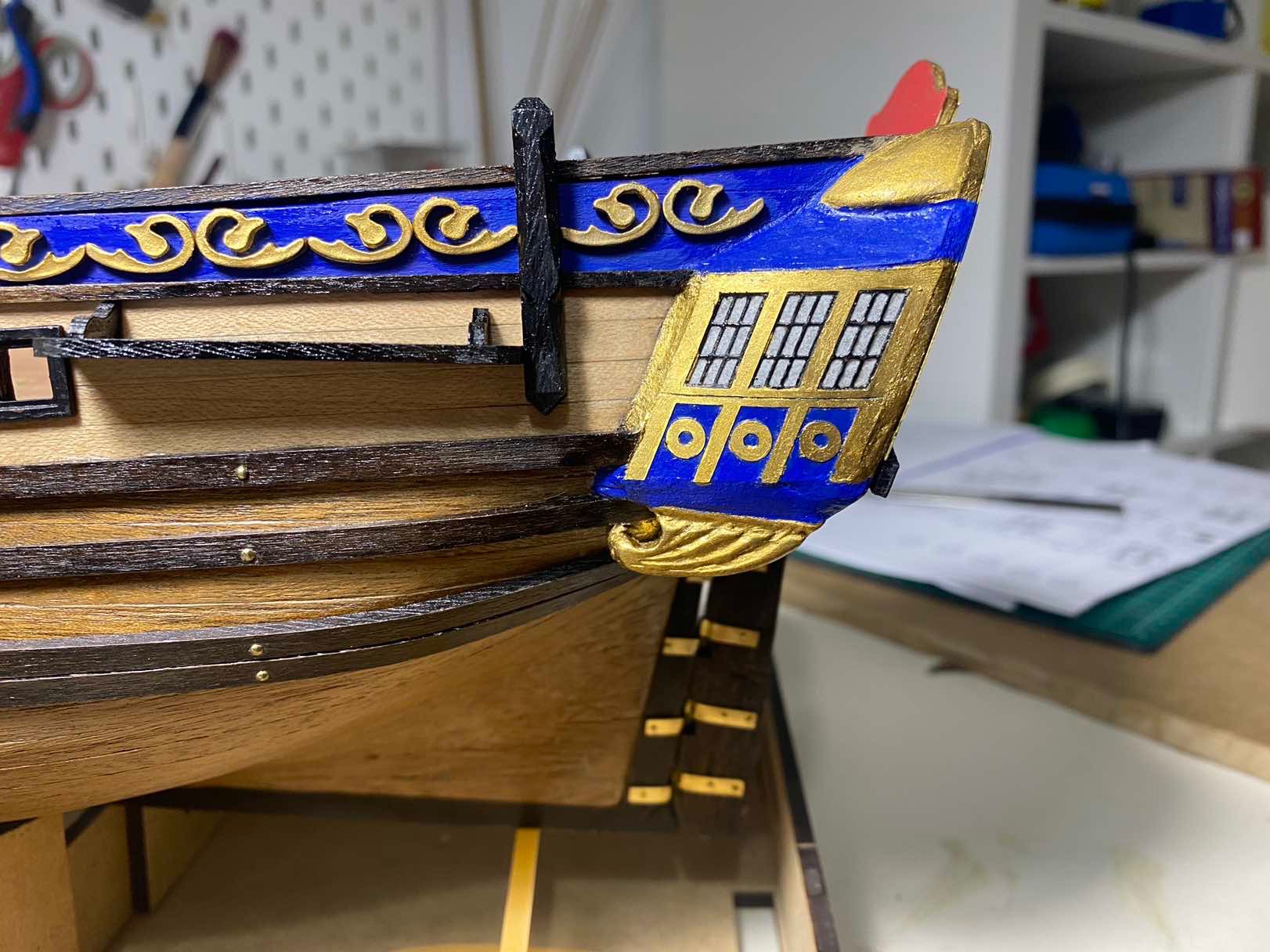

Buenos días, os cuelgo los avances que he hecho. Estoy finalizando todos los detalles del casco y en nada empezare con la cubierta y la artillería, que como adelanté mi idea es intentar hacerla mas realista que el kit.
Bueno ahí van decidme a ver que opinais.

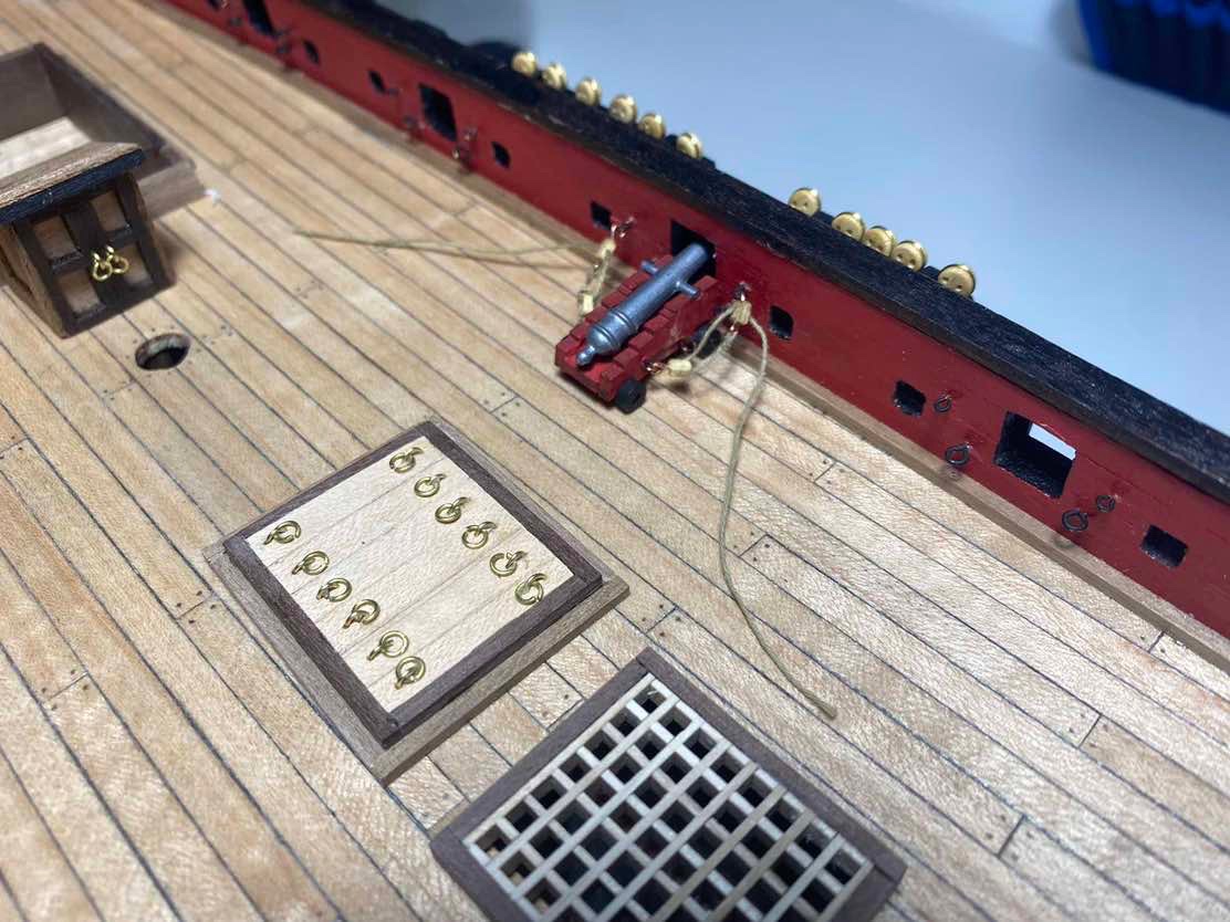

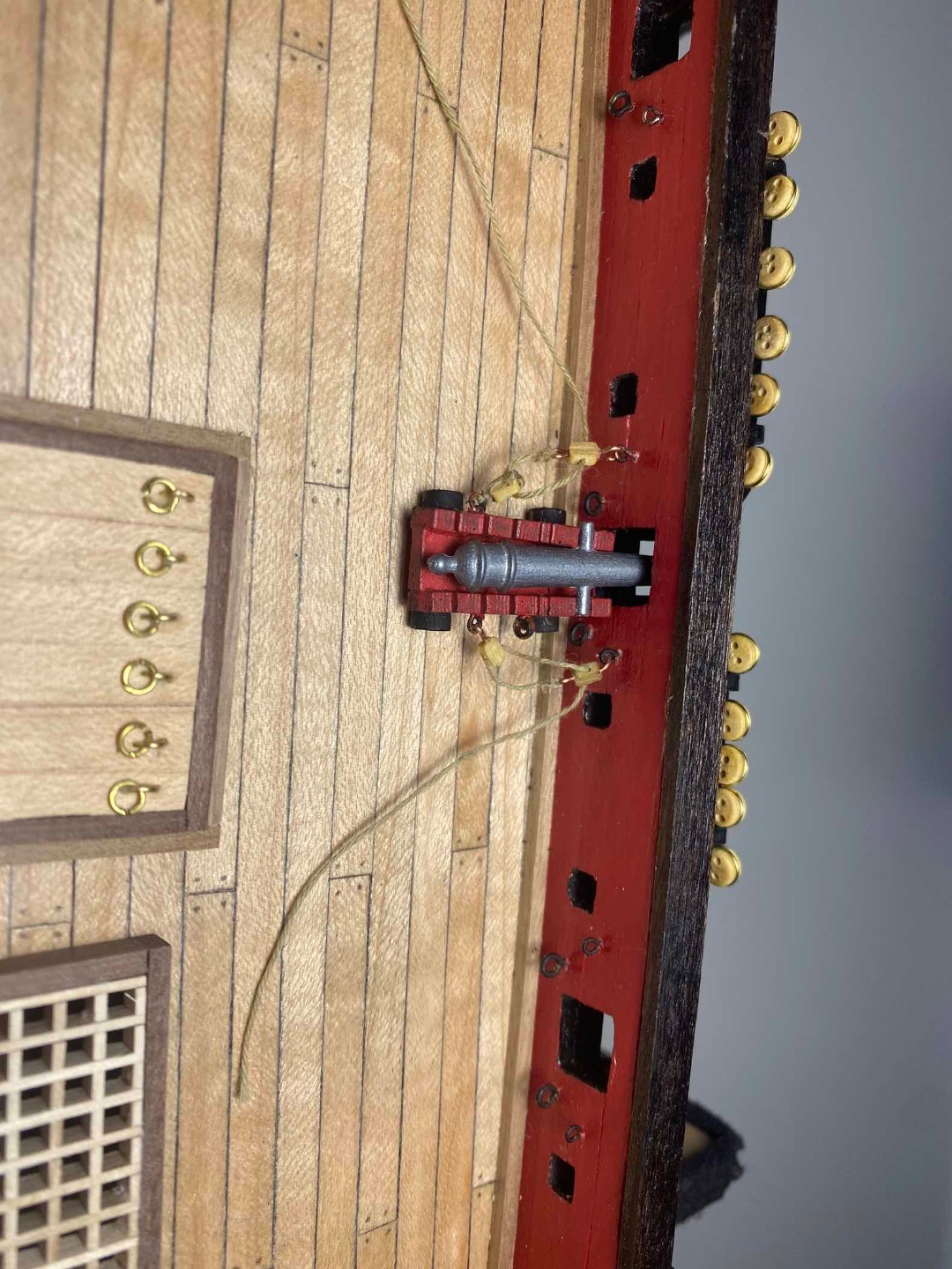

Buenos días, me he puesto con los elementos de la cubierta y me gustaría que me echaseis una mano para resolver una cuestión.
¿Las cureñas de los cañones históricamente como estaban pintadas?
He visto de todo en internet, rojas, naturales, con barniz oscuro. Os pongo un ejemplo del aparejo que tengo idea de poner en los cañones, me faltaría los montones de la parte de atras y la maroma que pasa por el cascabel. Pero así veis como queda.

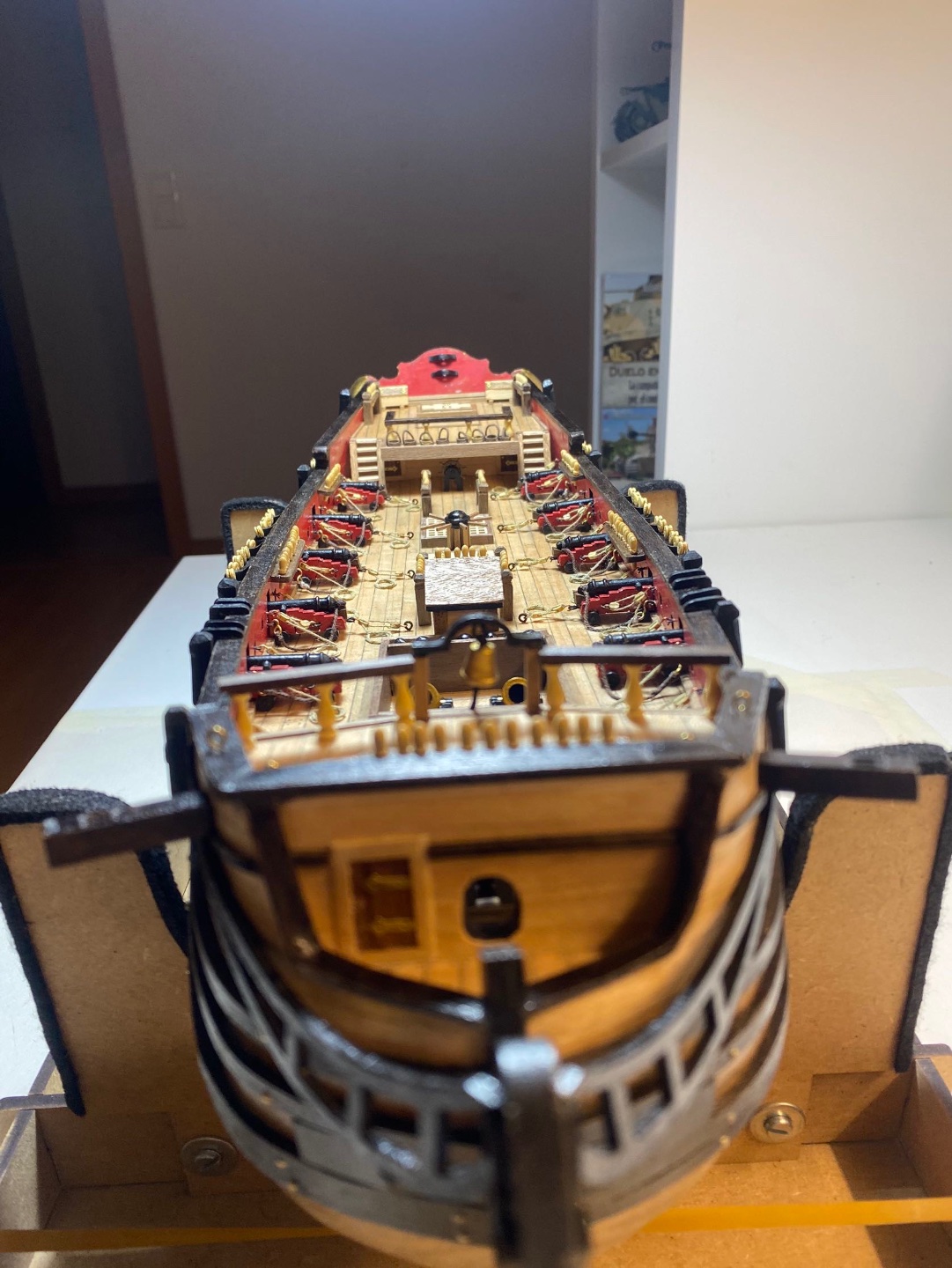

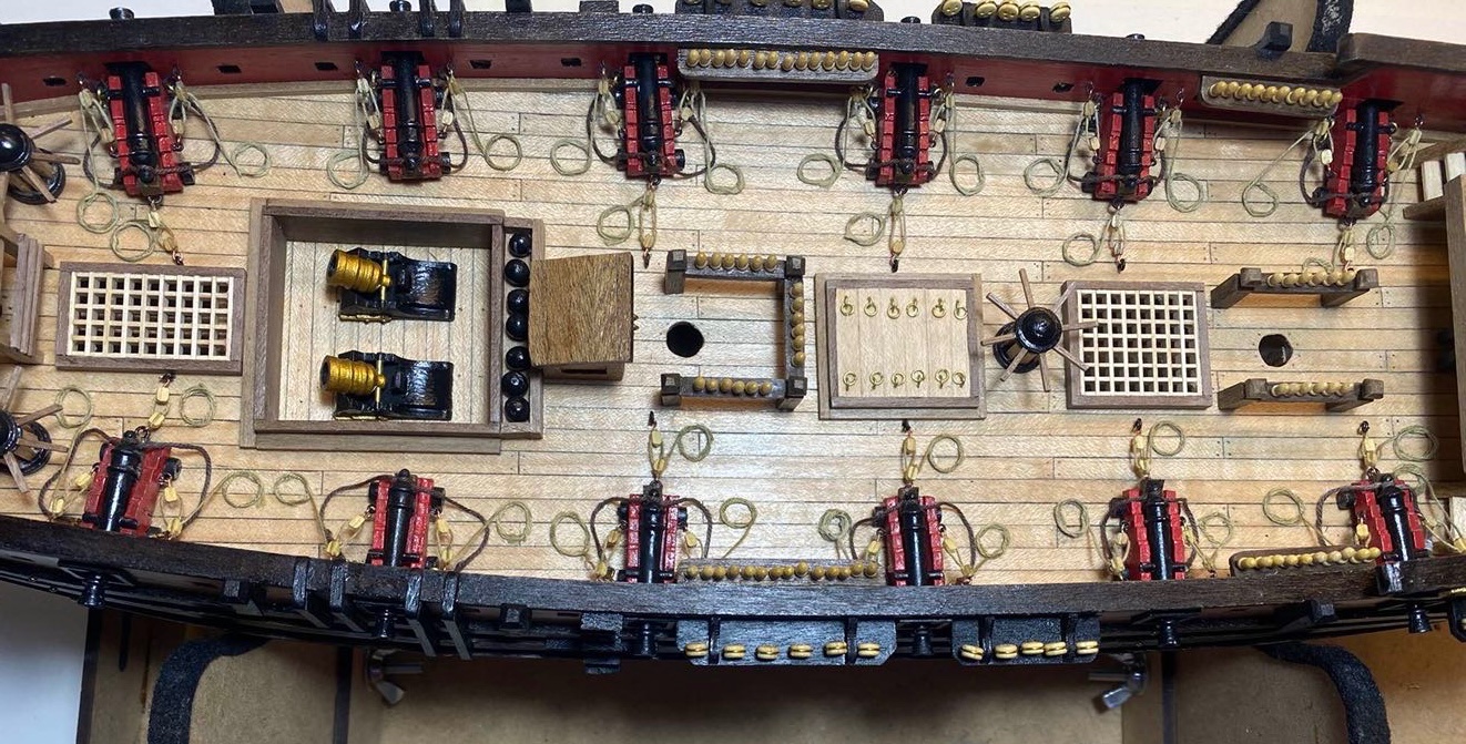

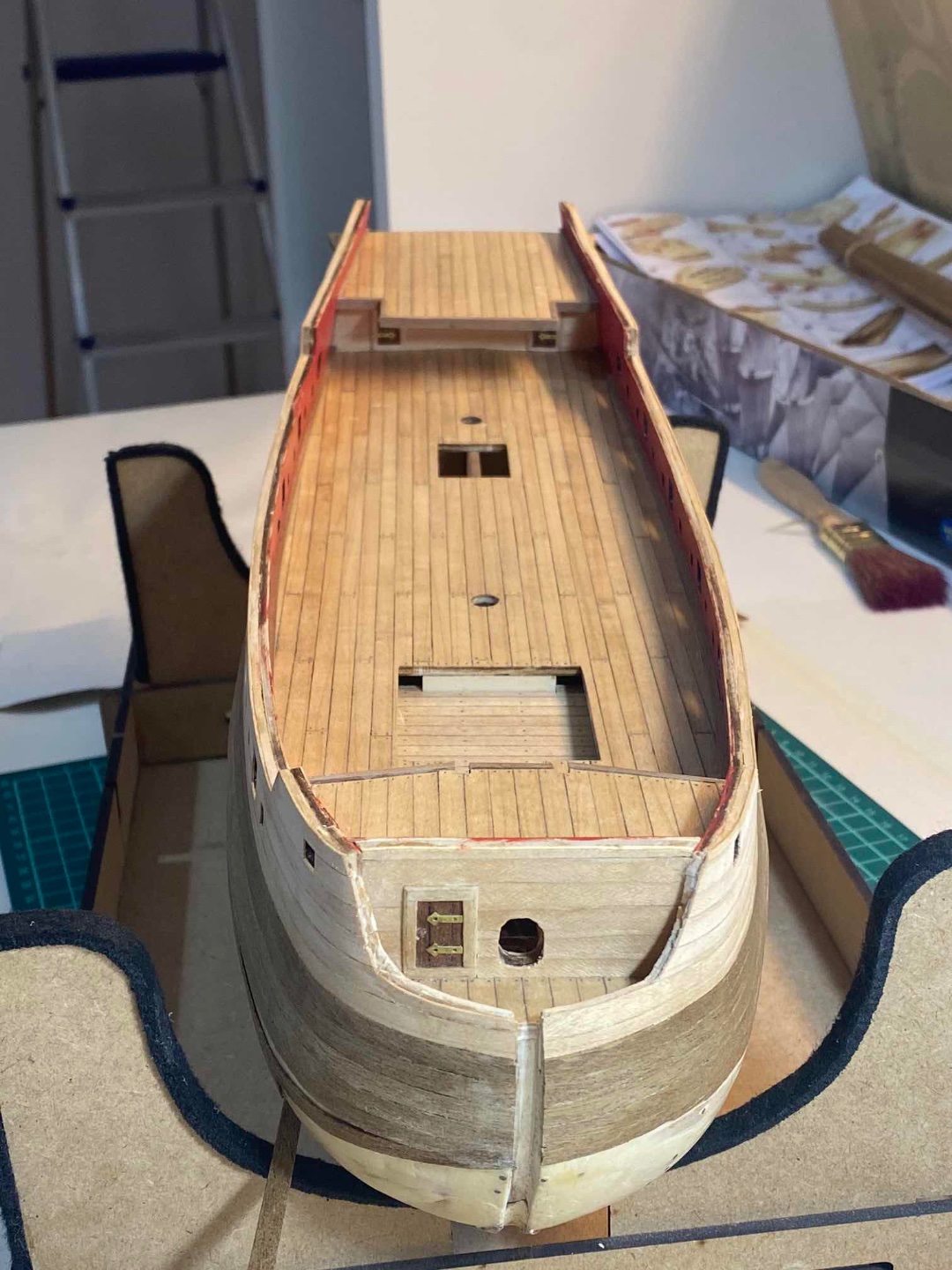

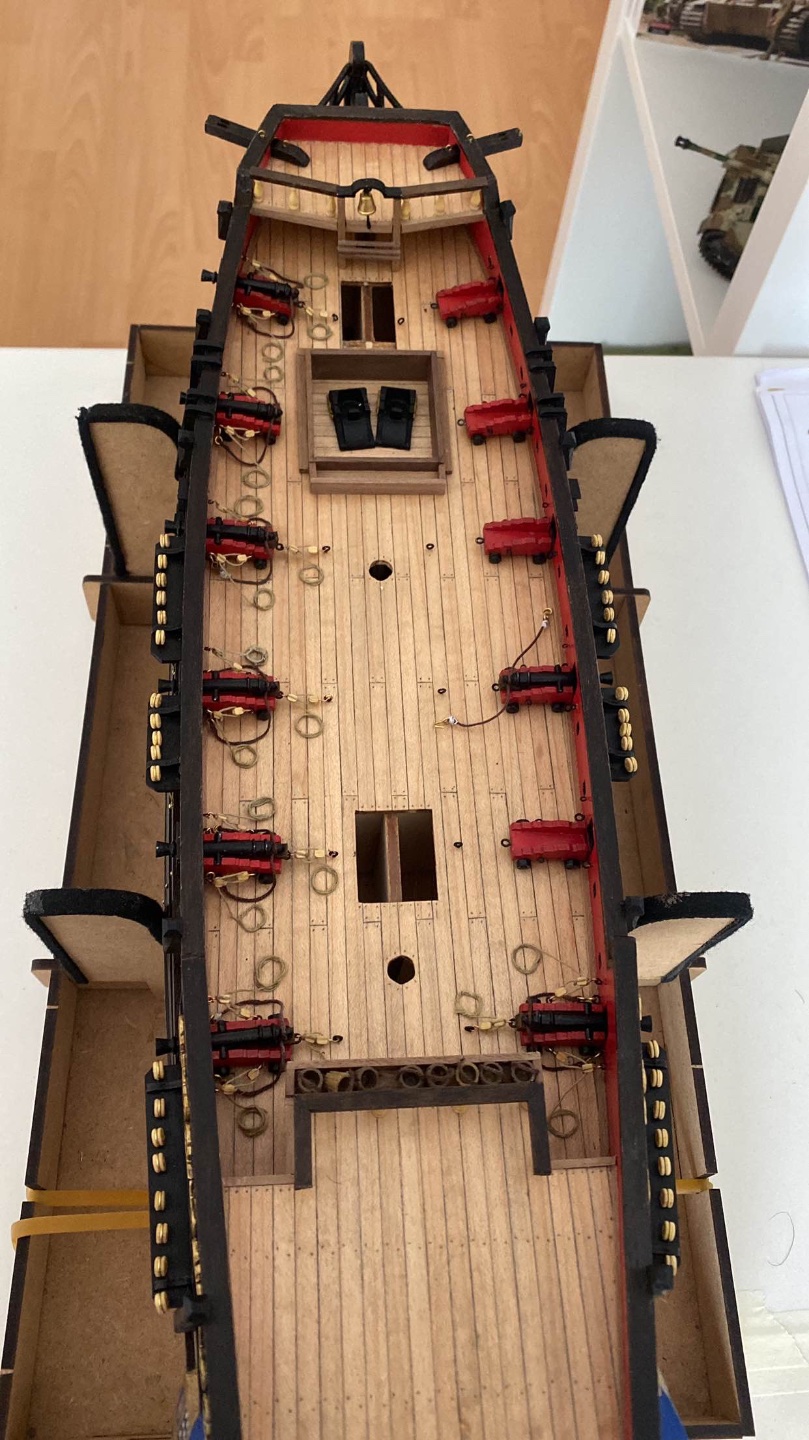

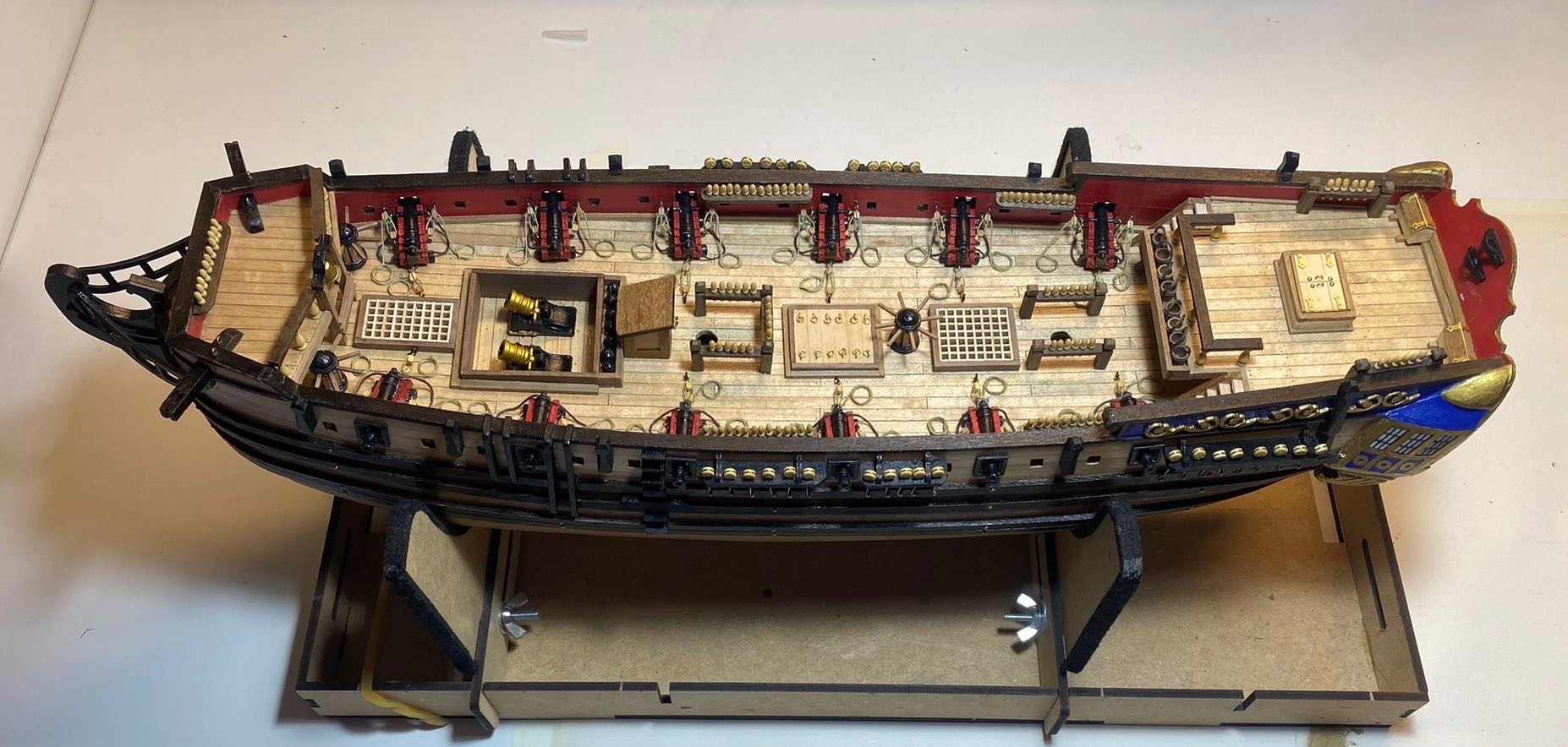

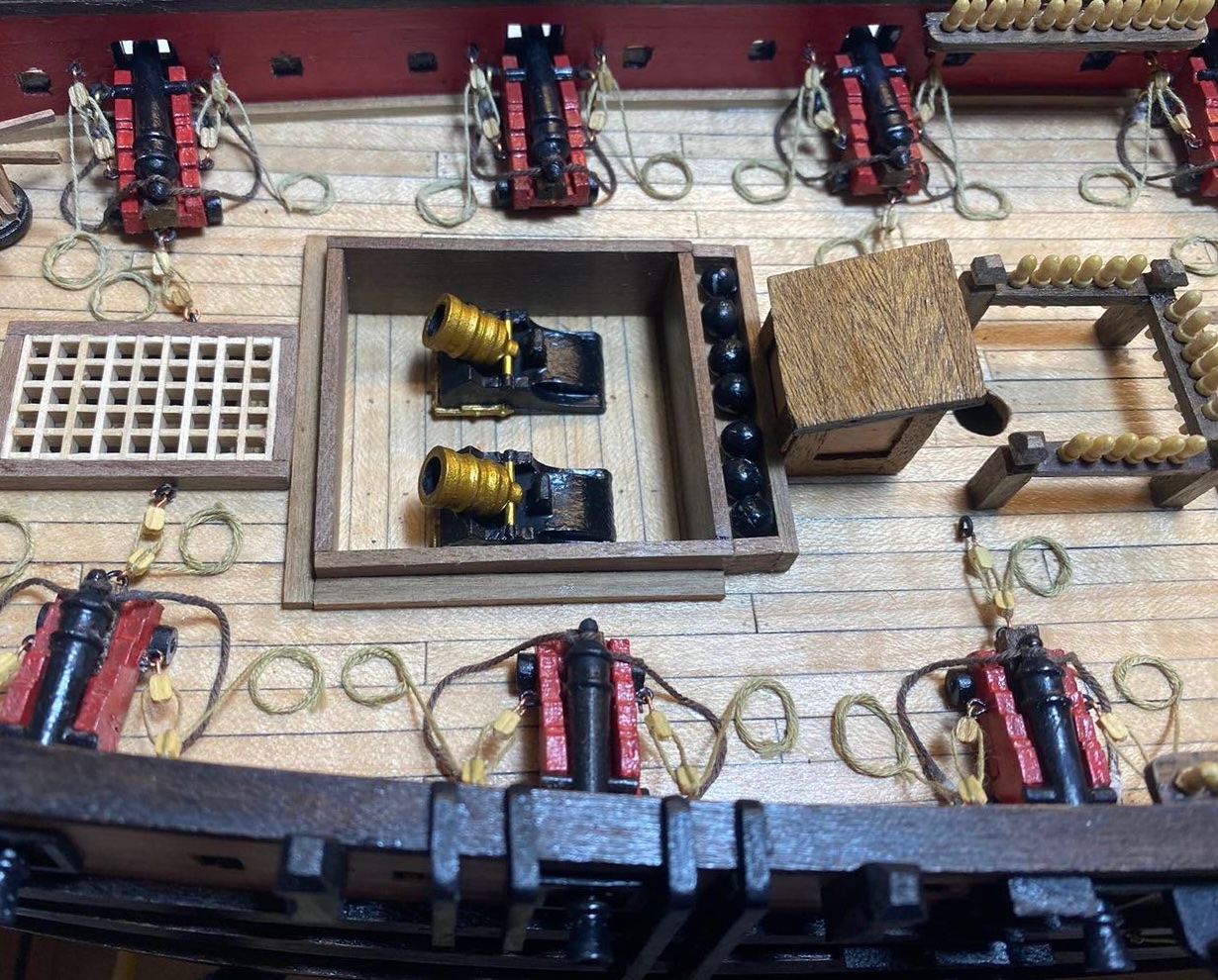

Buenos días, en prime lugar disculparme ya que por trabajo he estado un poco ausente en el foro y he tenido el barco bastante parado.
Los pocos avances que he hecho. He finalizado todos los elementos de la cubierta, salvo el bote auxiliar que no me gusta en metal y lo haré en madera, he encontrado algún plano parecido pero lo dejare para el final.
Como dije he intentando mejorar el aparejo de la artillería ya que en el kit es muy pobre. He tenido que simplificar por la escala pero la verdad estoy contento con el resultado.
Mis próximos pasos:

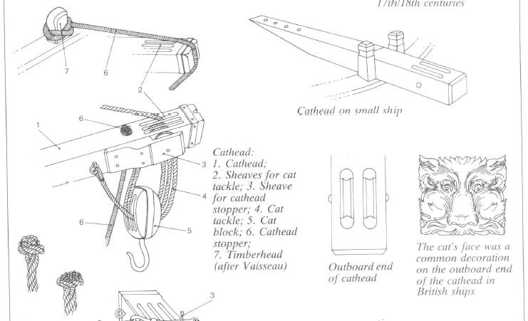

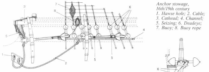

- Colocar el ancla (el aparejo para colgarlo no lo dejan claro en el kit, cualquier ayuda es se agradece)
- Colocar los mástiles ( el kit es bastante escueto en sus explicaciones 🤣🤣)
1. Empezando a montar la artillería
2. Cubierta completa 1
3. Detalles artillería
4. Detalles cubierta
6.
6.
7.
7.

Hola erremc95,
Yo también estoy con la Candelaria, pero de Dikar. Voy bastante lento, y ahora estoy medio atascado con las velas. No consigo que me guste el resultado, pero eso es otra historia... viewtopic.php?f=58&t=16136&hilit=dikar&start=20
Adjunto un par de detalles del "Historic ship models" de Wolfram zu Mondfeld, a ver si te pueden ser de utilidad. En este foro se ha comentado que este libro tiene algunos errores, pero yo lo sigo bastante para detalles como éste y para dimensiones de palos y vergas.
A ver si te es de utilidad como referencia.
