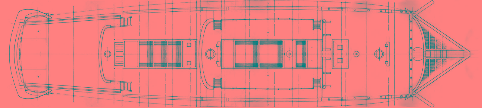

Gracias Claudio José y demás compañeros.
Bueno pues ya tengo planos suficientes para empezar, creo que no vale la pena entrar en el despiece de las galerías de popa y del beque porque es mejor tomar medidas a casco hecho para hacerlos. Tampoco voy a hacer los de aparejo porque si no termino el casco para qué los quiero, además hay medidas de las perchas y son planos sin problemas porque el aparejo está muy visto.
Si veis algo raro o no convincente por favor decidlo, últimamente cometo más errores que de costumbre.
alzado lateral okforo 1-72.jpg (135.25 KiB) Visto 3106 veces

Buenos días Leopoldo… que líneas más elegantes tiene. Los colores del que presentas en la fotografía, bien sea en madera o pintado, son muy agradable y muy parecidos a los del S. Trinidad… boj para las franjas, ébano para las cintas y parte del tajamar.
El espejo de popa junto con los jardines laterales y el mascaron de proa, son una golosina para un buen tallista como tu.
Compañero siempre con mis mejores deseos de que día a día avances un poco má, hasta lograr todos tus objetivos, salud y larga vida… Liberto.

Buenos días Leopoldo, como siempre me dejas perplejo. Cómo es posible que los tengas ya hechos en tan poco tiempo? Además están estupendos :clap: :clap: :clap:
Una duda que me asalta es el tamaño de los cadenotes. No son un poco cortos?
Enhorabuena y un abrazo
Jaime
Mensajes: 6012
Re: El Glorioso
Gracias Jaime. Sí que son cortos pero en el plano del Princesa que es muy de fiar son así. Si fueran mas largos se meterían en las portas.
