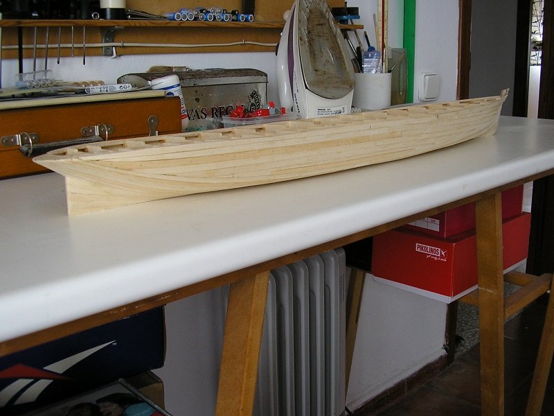

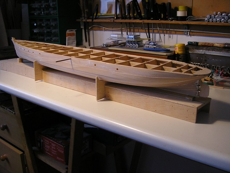

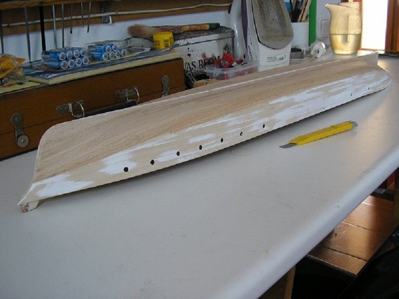

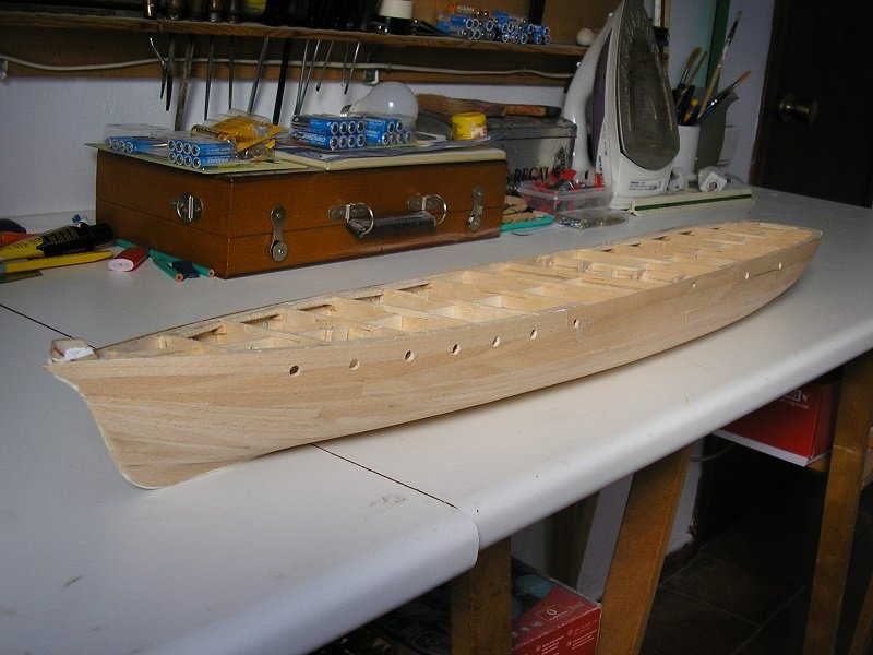

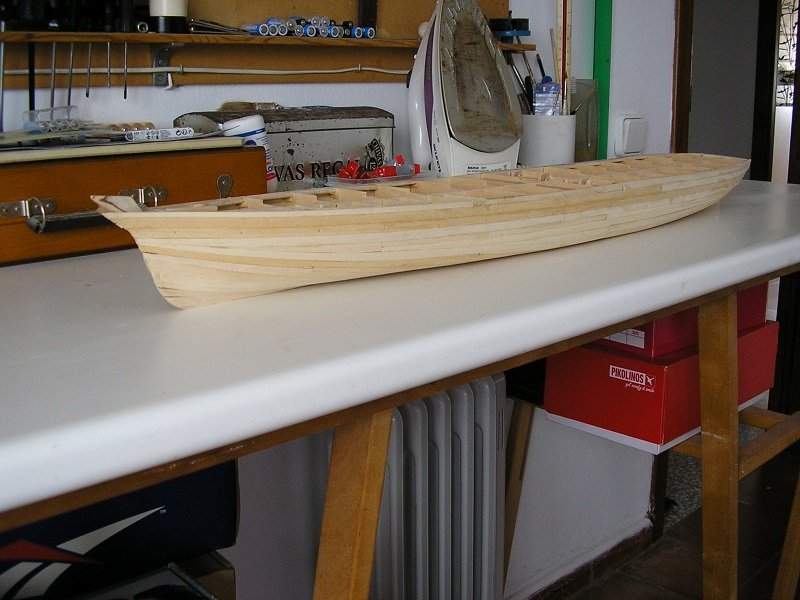

Continuando con el proyecto, adjunto algunas fotos más del forrado del casco.
El casco completado a falta de la última traca en cada costado. Antes de terminar, coloco la traca que falta en un costado (en este caso babor); luego, cun la misma varilla que usaré como eje de las paletas afilando un extremo en forma piramidal, la introduzco por el extremo contrario y perforo el costado opuesto hasta que asome la punta de la varilla y con cuidado, completo el taladro hasta comprobar que la varilla pasa sin dificultad.

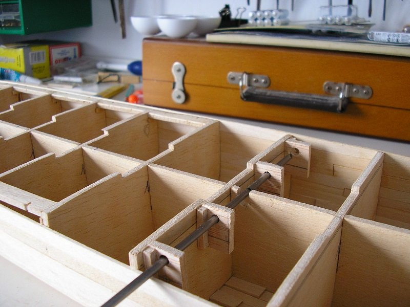

Luego completo el costado de babor y repito la operación. En la foto se comprueba que la varilla pasa con soltura.
El casco completo hasta la línea de cubierta. En este punto algunas de las tracas, particularmente las del pantoque, presentan salientes como a "tingladillo" que hay que rebajar.
Vista desde la proa
Vista desde la proa

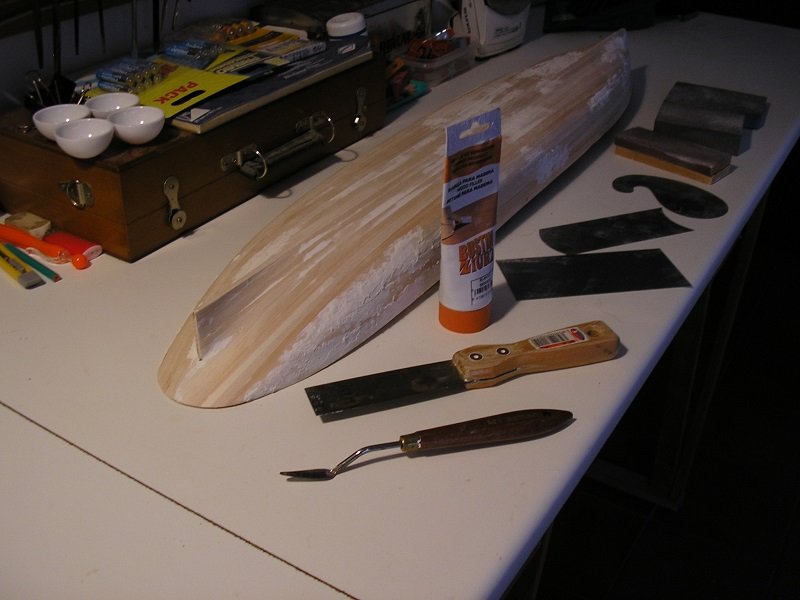

preparación del casco: para ello utilizo: un juego de cuchillas rascadoras para madera, una espátula plana y otra de pintar al óleo, más flexible. pasta para madera y lijas, una semi fina sobre un taco de madera, otra fina sobre esponja rígida y una extra fina sobre esponja blanda.
Y el casco listo para pintar. Aun queda alguna "cosilla" por ahí que tendré que repasar, pero esta parte ya está concluida.

Re: Proyecto MARGARITA: vapor de paletas (padle steam)
Hola, te ha quedado muy bien. El no haber puesto el contrachapado de la cubierta te permite reforzar el interior con resina y un poco de fibra sobre todo en las zonas en las que las tracas terminan en punta porque son proclives a despegarse. Los refuerzos de contrachapado para empotrar barraganetes están muy bien, pero yo los pondría lo suficientemente largos para que bajen al menos 1 cm. por debajo del contachapado encolándose al forro.
Va a quedar fenómeno.
cincodedos
Mensajes: 420
Ubicación: Algeciras
Mensaje por cincodedos »
Muchas gracias, Leopoldo.
Pareces leerme el pensamiento: Lo de reforzar el interior del casco es algo a lo que estuve dándole vueltas esta noche en compañía de la almohada.
Es una precaución importante, así que te haré caso.
También lo de aumentar los refuerzos para los barraganetes; en eso sí que no había pensado, pero lo haré. Pero antes tengo que taladrar el costado para hacer los portillos dado que, tengo pensado ponerle los "cristales" por el interior con acetato y creo que me quedan, quizás, algo por encima de ese cm. y los refuerzos me estorbarían. También tengo que practicar los taladros para los escobenes, pero en este caso no creo tener estorbo ninguno puesto que irán mas bajos que los portillos.
Luego, después de comprobar que no queda nada más por hacer en el interior, será el momento ce colocar la cubierta, los barraganetes y las amuras.
Repito las gracias, tus ayudas son impagables.
Un abrazo.

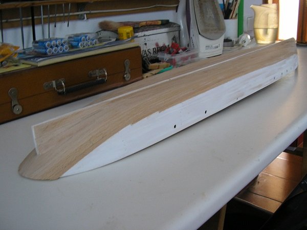

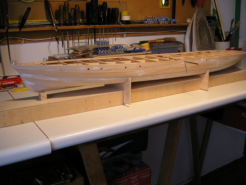

Hola de nuevo:
Sigo trabajando en este proyecto que me es tan ilusionante. No tengo mucho que mostrar pero no he parado.

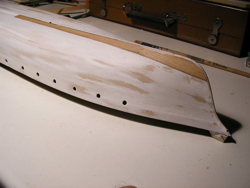

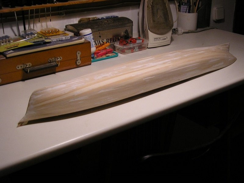

Os cuento: Una vez terminado de forrar le di al casco un buen lijado, un emplastecido y una mano de pintura para resaltar los defectos que hubiera que "pulir" y resulta que el principal era que ese primer lijado y pintado dejaba al descubierto que las llagas entre tracas quedaban demasiado destacadas.
Este es un barco de acero roblonado. Si fuese un barco de madera no me importaría, incluso le daría "personalidad", pero en un barco de acero, que se vean las maderas, como que no. Si vuelvo a meter la lija, es posible que en algunas partes me quede casi sin madera, así que he "tirado por la calle de en medio". Segundo forro.
Acabo de terminarlo, así que os lo muestro y lo iré explicando a pie de foto. Ya me contareis.
A partir de este punto, me queda rebuscar pequeñas grietas entre tracas y cualquier otro defectillo que esta vez no son gran cosa y corregir con plaste.
Por ahora esto es lo que tengo, que no es mucho, ya lo se, pero en breve creo que podré añadir alguna cosa mas interesante.

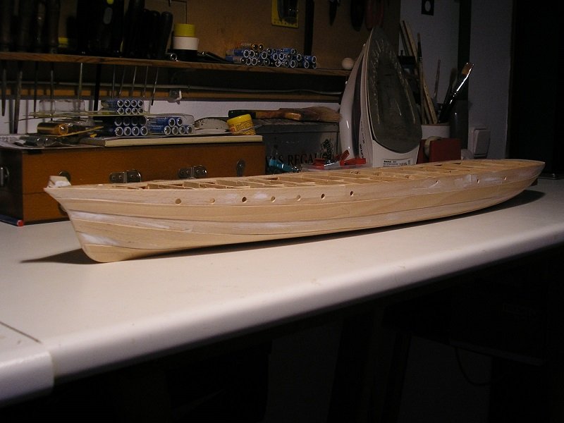

Empiezo con el segundo forro: En esta foto la primera traca. Empiezo con la traca de aparadura, por la proa. junto a la quilla
Aquí llevo como un tercio de trabajo. Voy forrando colocando cada traca en tres partes y cada vez, una a cada lado. En esta foto vista por la proa.
Aquí, en la misma fase vista por la popa.
Otra vista por la proa, pero ya una vez terminado de colocar el segundo forro.
Igualmente, pero visto desde popa.

cincodedos
Mensajes: 420
Contumúo subiendo los últimos avances del Matgarita.

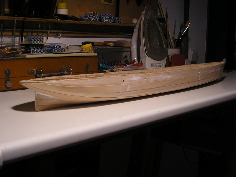

Una vez terminado el segundo forro, el siguiente paso ha sido colocar las tracas superpuestas. Este barco, como ya comenté, es de acero roblonado y las tracas van superpuestas una sobre las la anterior y posterior (es lo que se denomina "a doble tingladillo". Una vez hecho ésto, lo suyo sería simulas el remachado. Es un detalle muy llamativo (he visto algunois modelos en los que este detalle queda precioso, pero yo no he hecho nunca. Si te sale bien es de lujo, pero, si tesale mal es un horror) por lo que, sinceramente, he preferido no tocarlo.
Espero que os guste.
Este es el resultado de colocar las tracas a doble tingladillo. Vista por la proa.
Otro aspecto, visto por la popa.

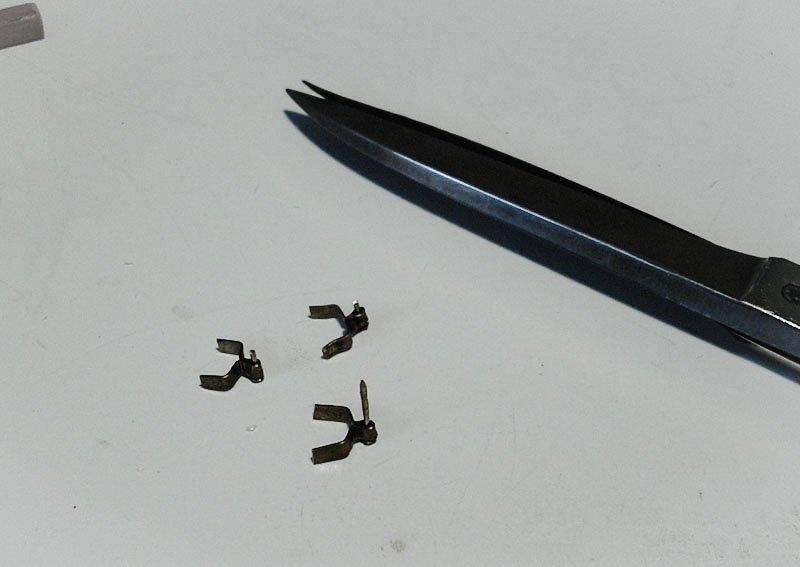

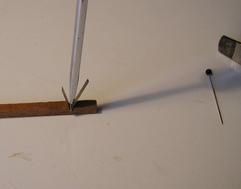

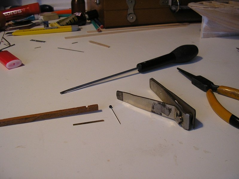

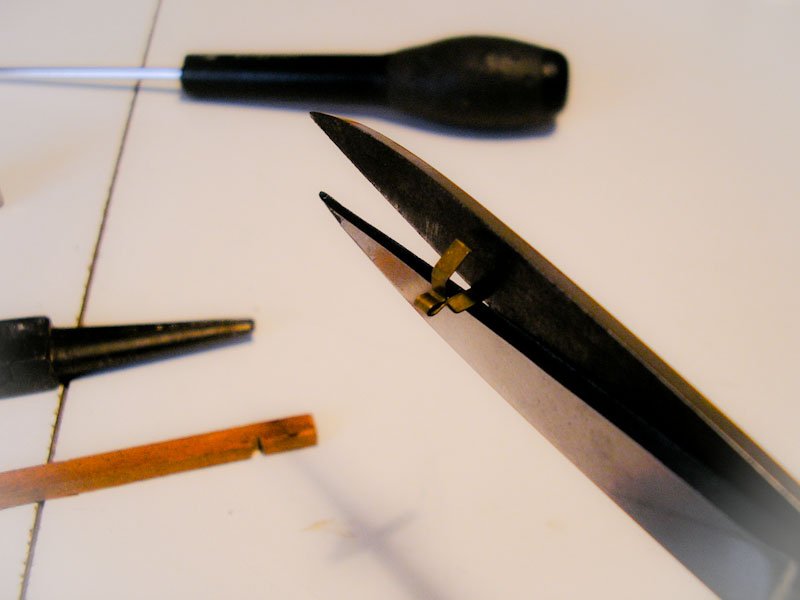

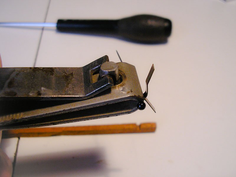

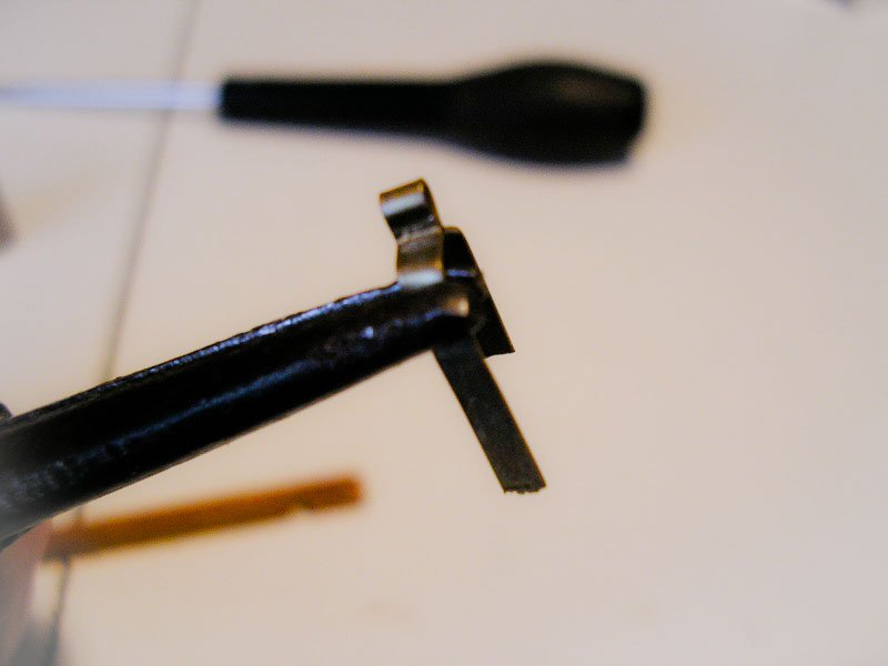

Toca hacer los pernos para la colocaci,on del timón. Disponco de unas pletinitas de latón, un listón de sección cuadrada donde he practicado, en el extremo, un pequeño canalito y diversas herramientas de lo más común.
Lo primero es destemplar el latón calentándolo co un llama, luego coloco la pletina de latón sobre la canaladura y con la punta de un destornillador, la embuto como se aprecia en la foto.
Coloco en el doblez de la pletina un afile y con un corta uñas de corte recto cierro la doblez por detrás del alfiler.
Luego, con el alicate de puntas finas doy a la pletina la forma acecuada
por último, recorto los extremos de la pletina al tamaño necesario.
Aquí tenemos el resultado.

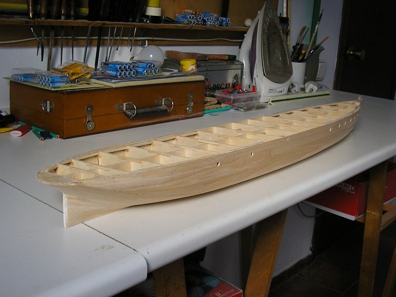

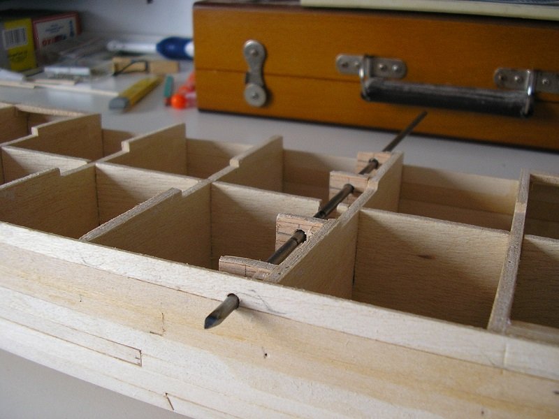

En esta foto vuelvo a colocar el modelo sobre su soporte provisional. Le he colocado el eje de las paletas para adrizarlo a fin de trazar la línea de flotación para pintar. Tal como está presenta la proa algo mas levantada que la popa, pues este barco tiene algo mas de caladp a popa que a proa.
En esta foto, visto por la popa se puede apreciar el timón colocado en su sitio.
