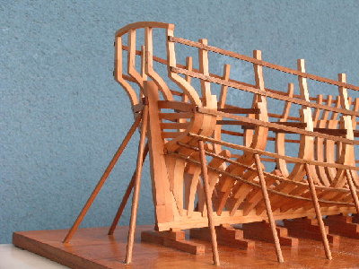

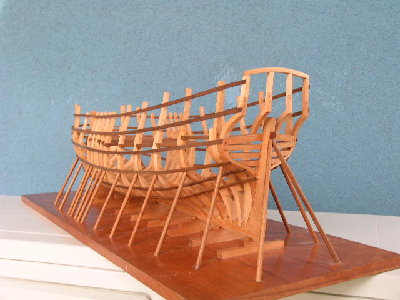

Pensé que el modelo que puse el otro día estaba un poco pelado y decidí añadirle alguna cosa.
En concreto le puesto las gambotas y para sujetarlas un par más de listones.
A ver qué os parece cómo ha quedado.

Sencillamente perfecto, tanto en el concepto como en la realización.
De lo más didáctico que he visto en tiempo.

fino,perfecto,didactico y sobre todo perfectamente acabado
el que sabe ....sabe
muy bien por Cayetano
saludos Guillermo :wink:

Hacía mucho que no veía esta sección, el coronamiento y el aspecto con la astilla muerta de popa le dan una estampa de museo, es una obra de arte, Cayetano, mi enhorabuena.
Capitanvernon.

Estupendo Cayetano :shock:
un saludo
Julián.J
