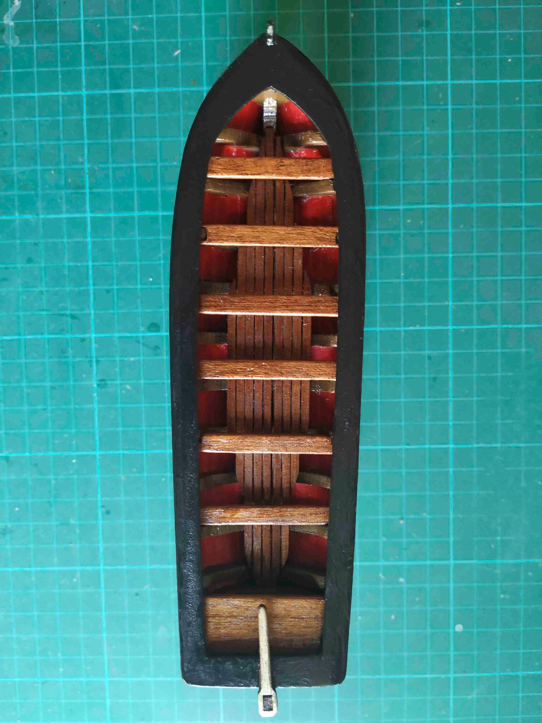

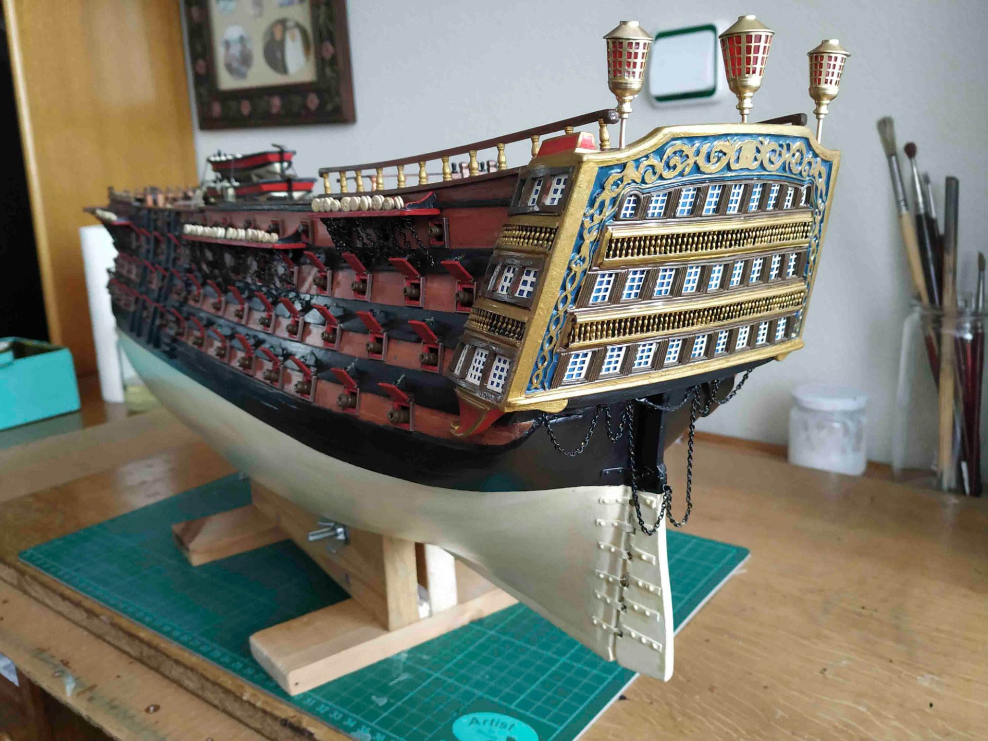

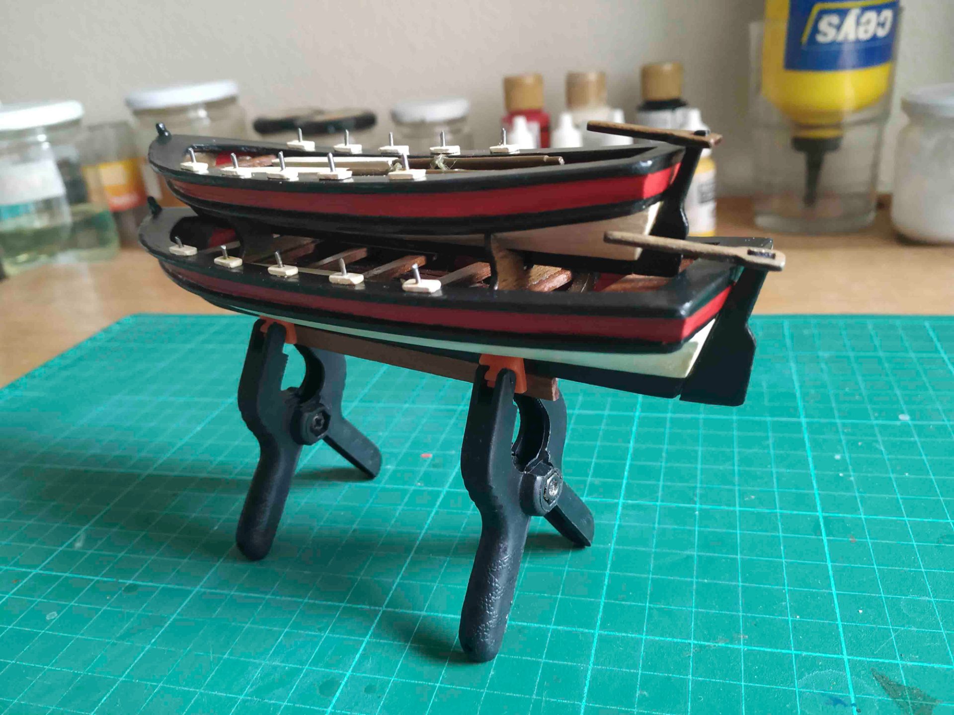

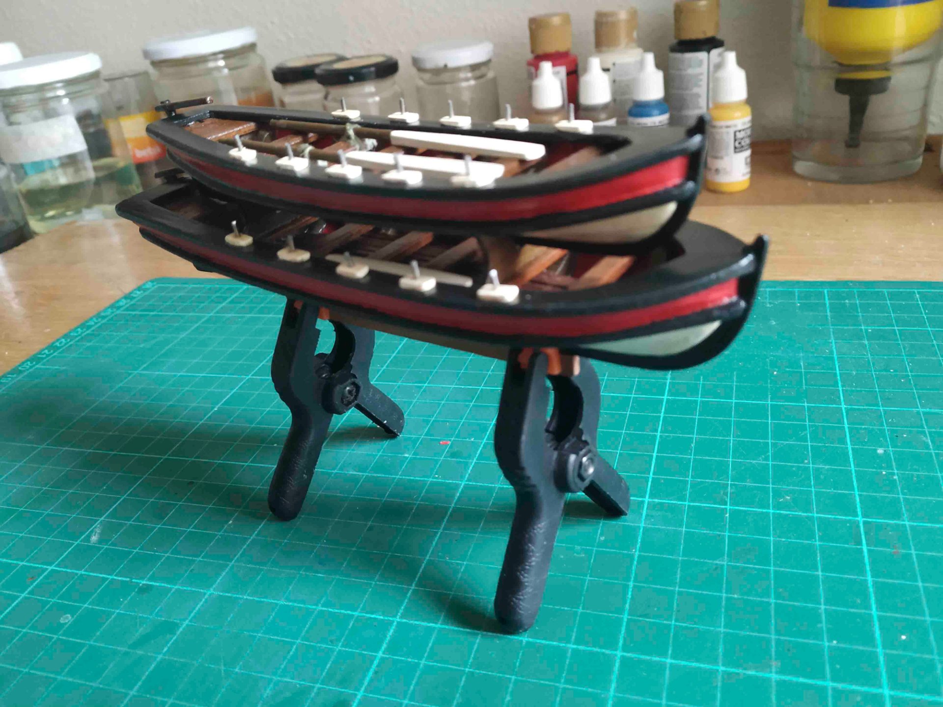

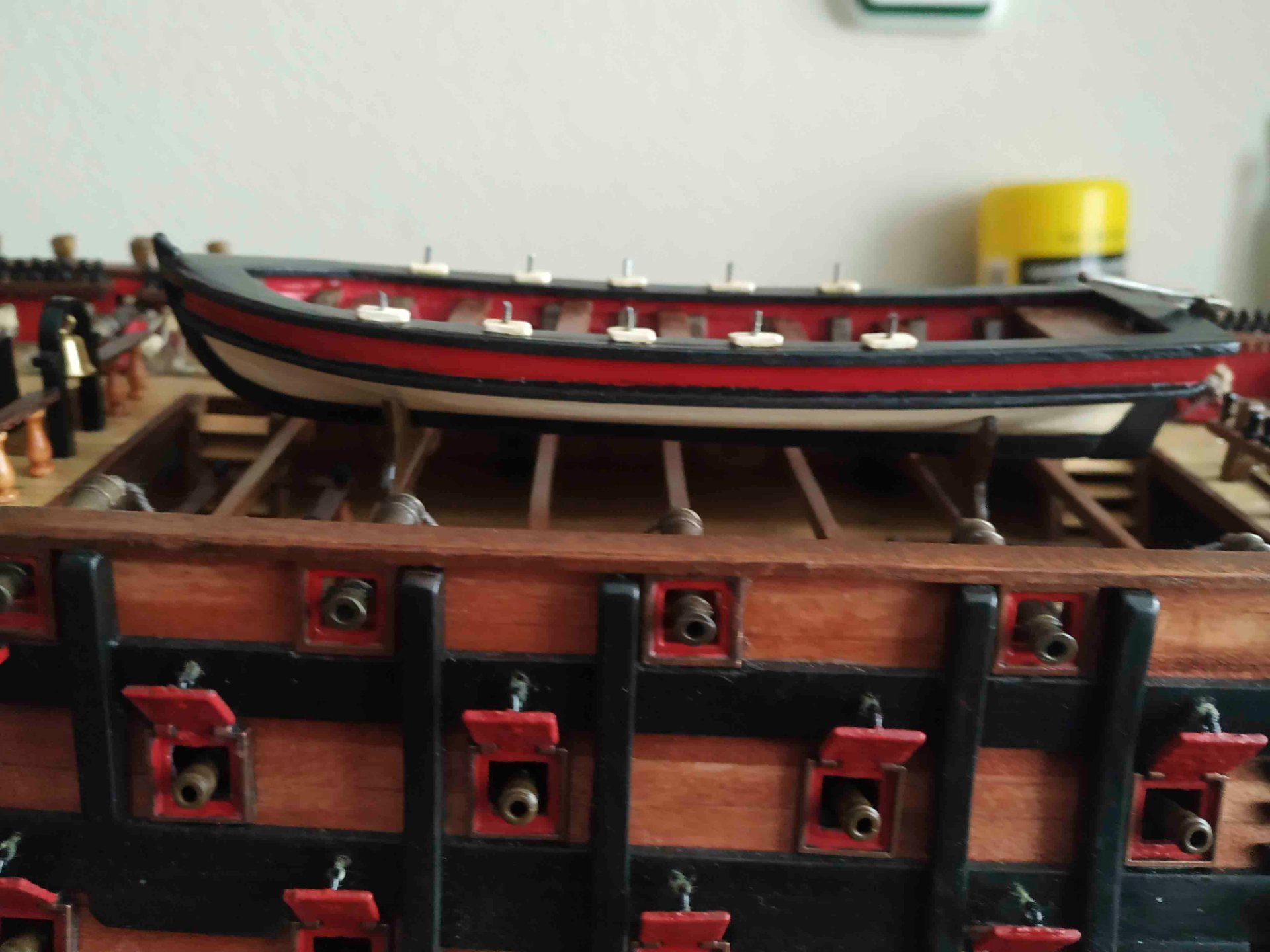

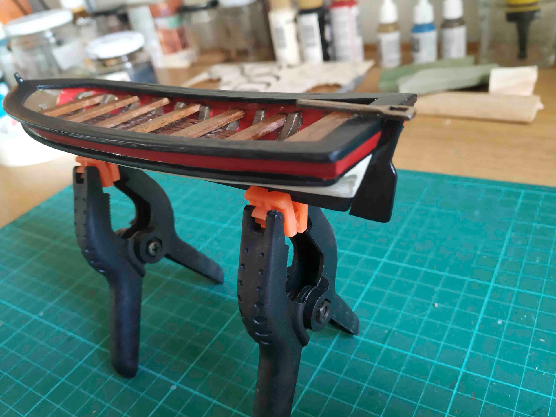

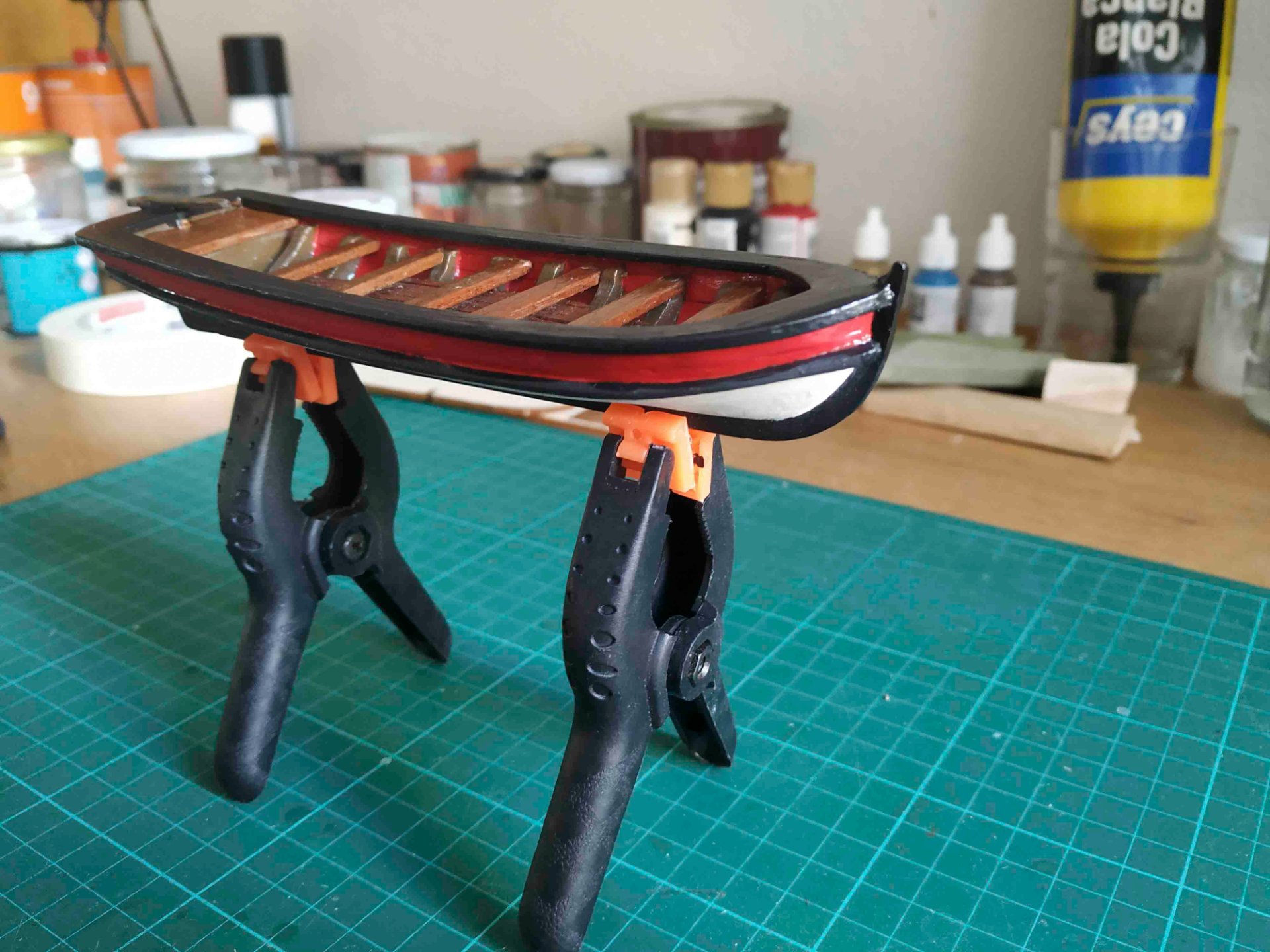

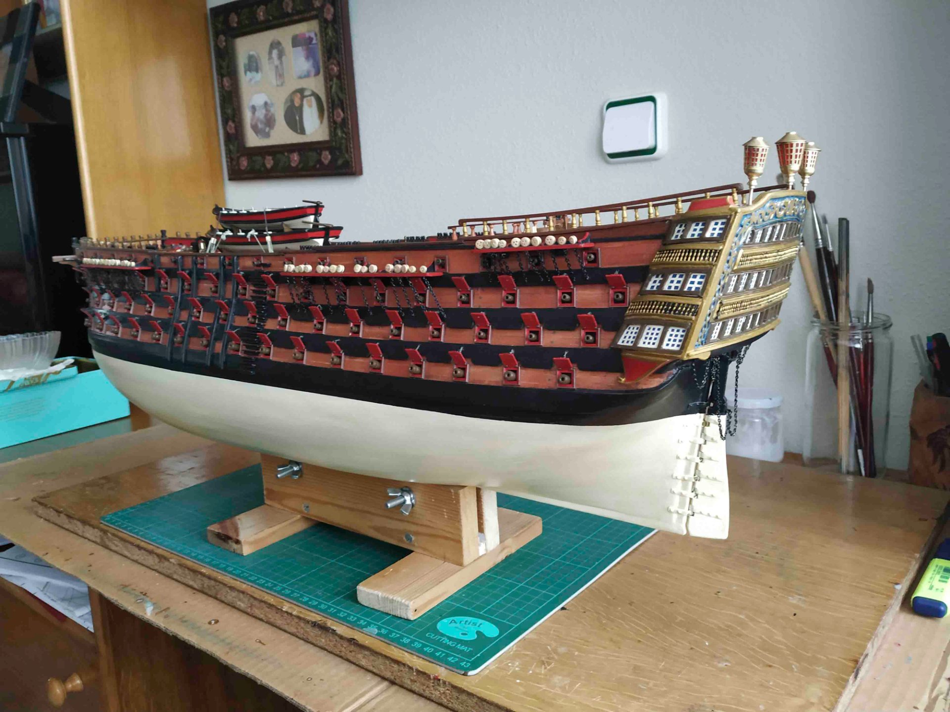

Termino de pintar la chalupa. He elegido los colores blanco, rojo y negro para los cintones como en el Santísima Trinidad.
En esta última foto se ve el timón colocado perpendicularmente al espejo de popa. Luego lo tuve que soltar y volver a colocar inclinado porque chocaba con el bote que va colocado encima.

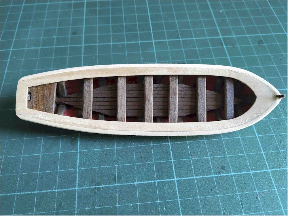

El entablillado del fondo y las bancadas son de sapely teñido de nogal

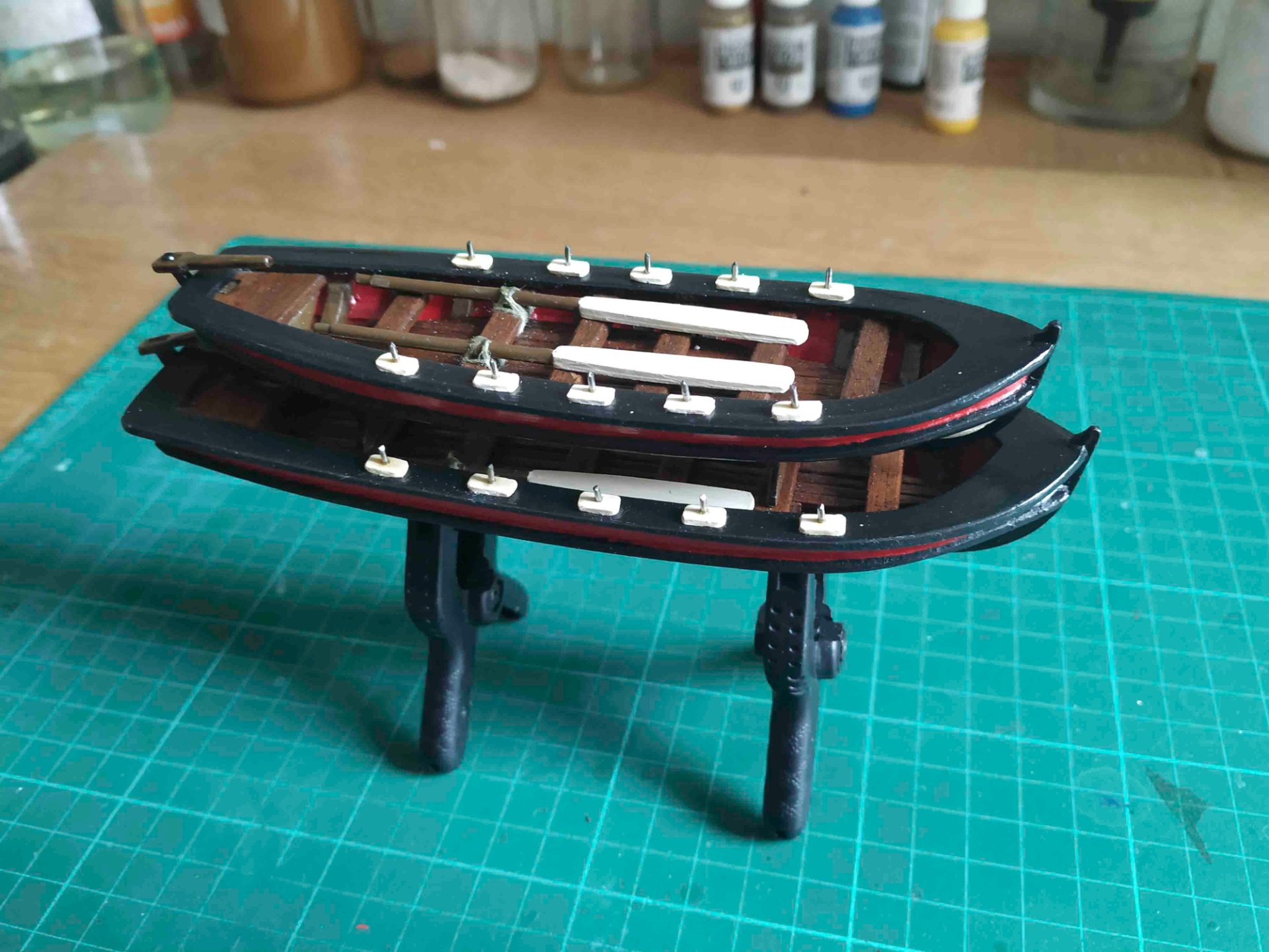

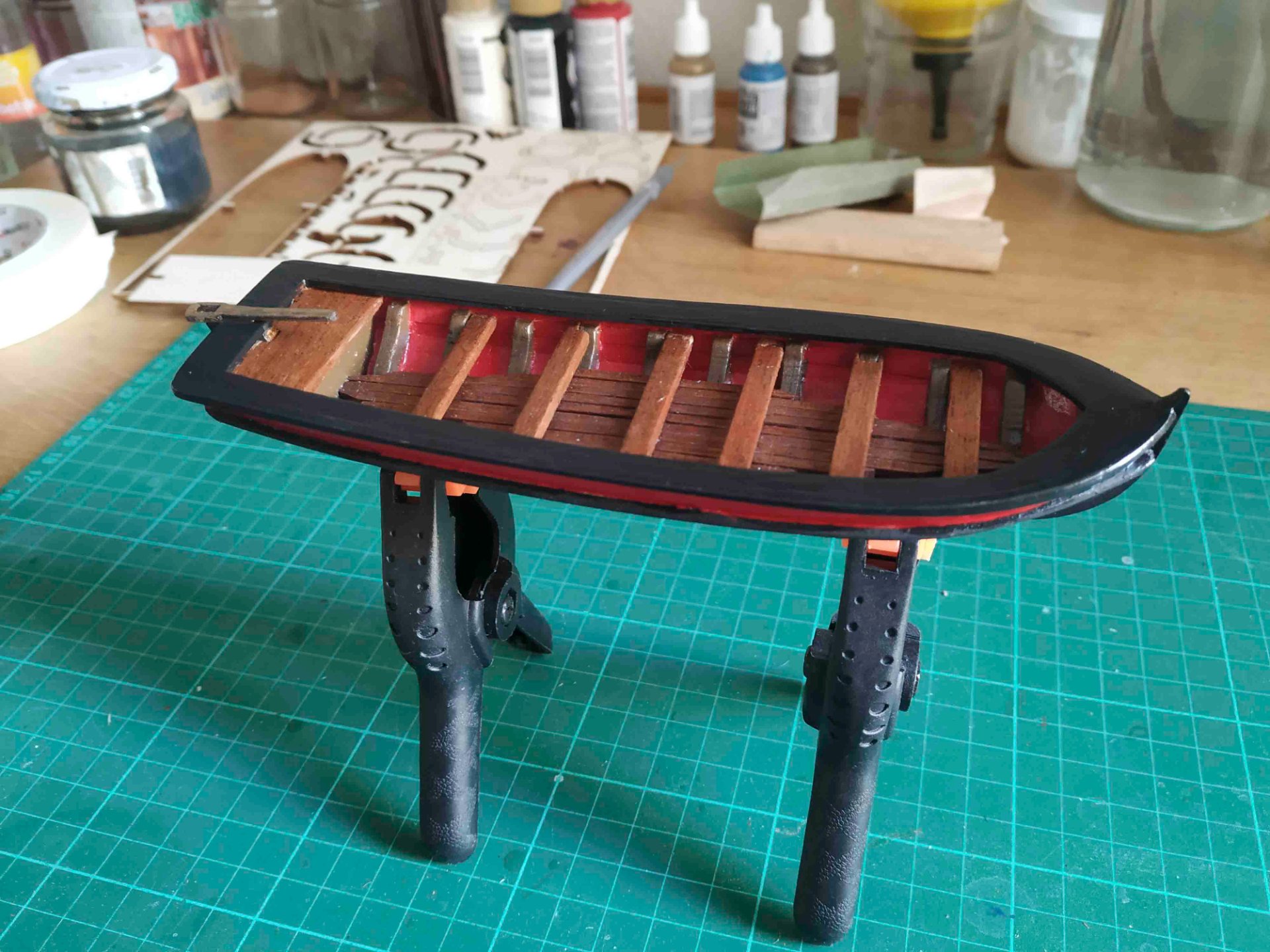

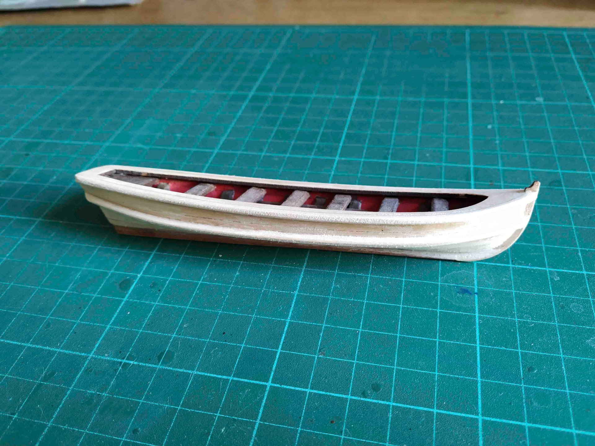

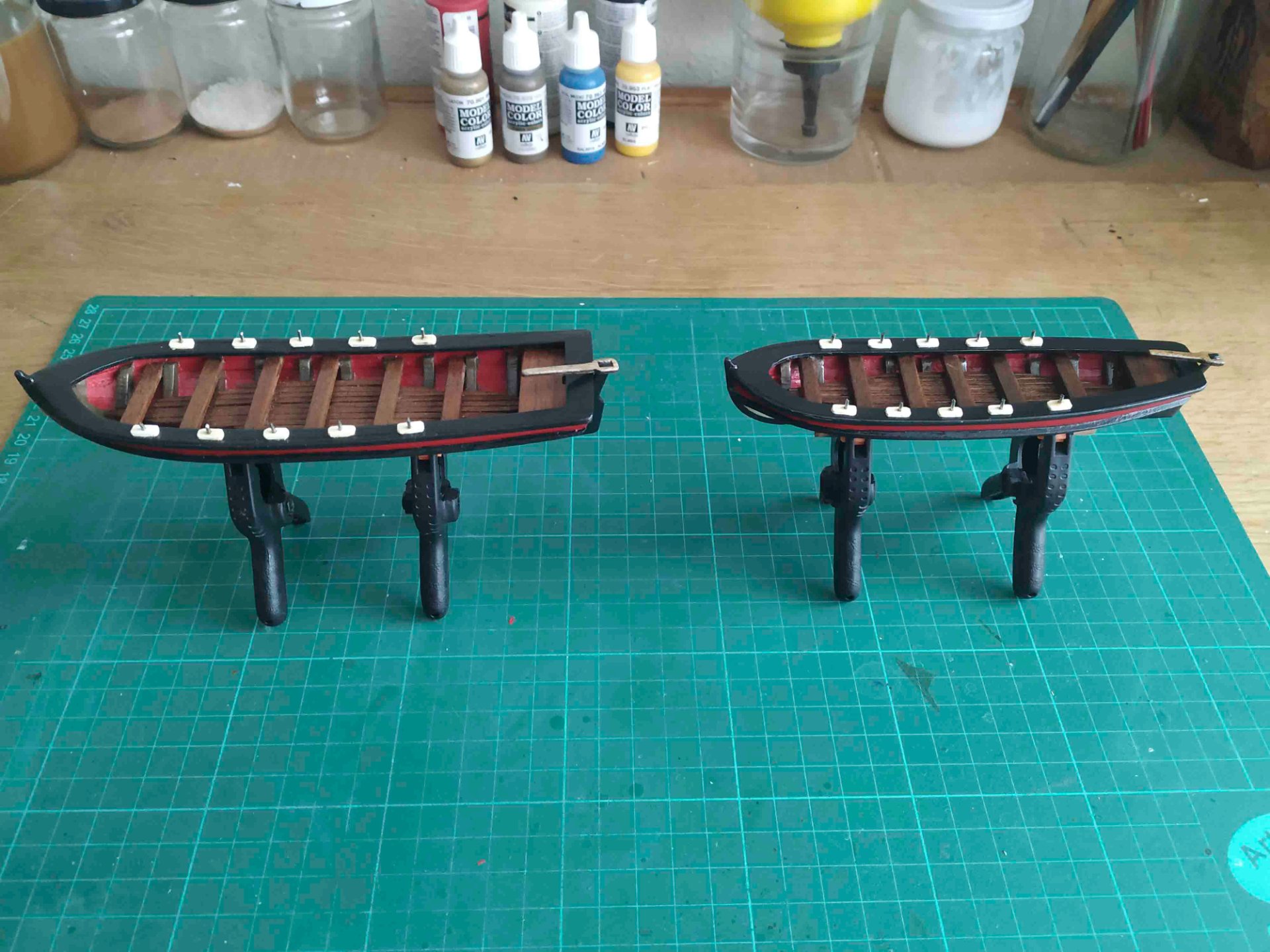

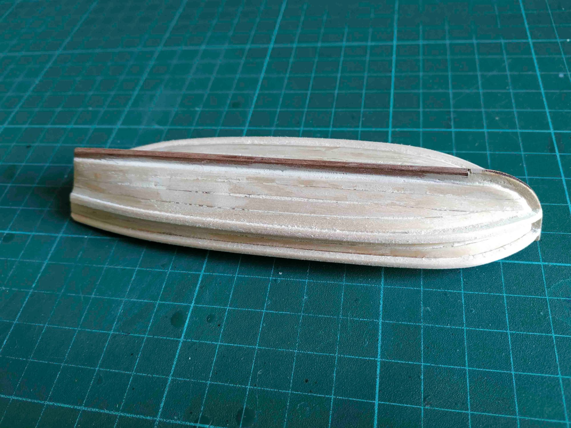

Construyo el bote mas pequeño de la misma forma
Chalupa con el timón girado

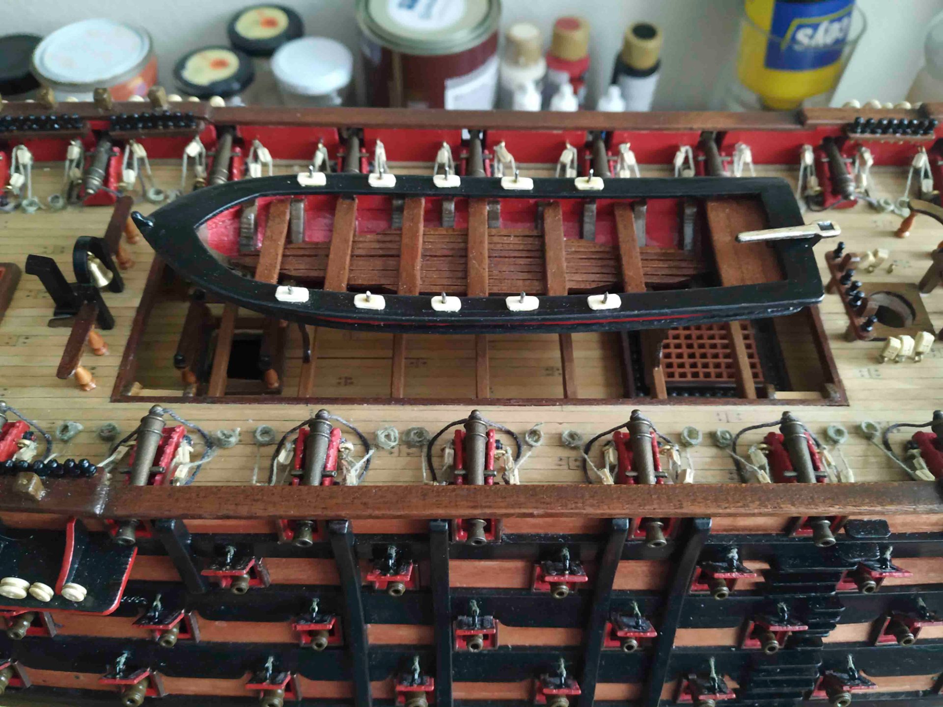

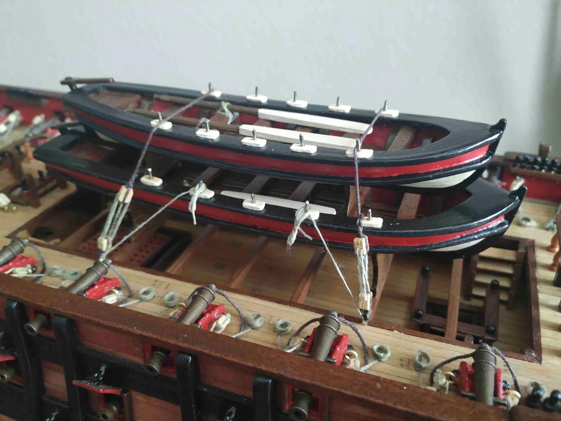

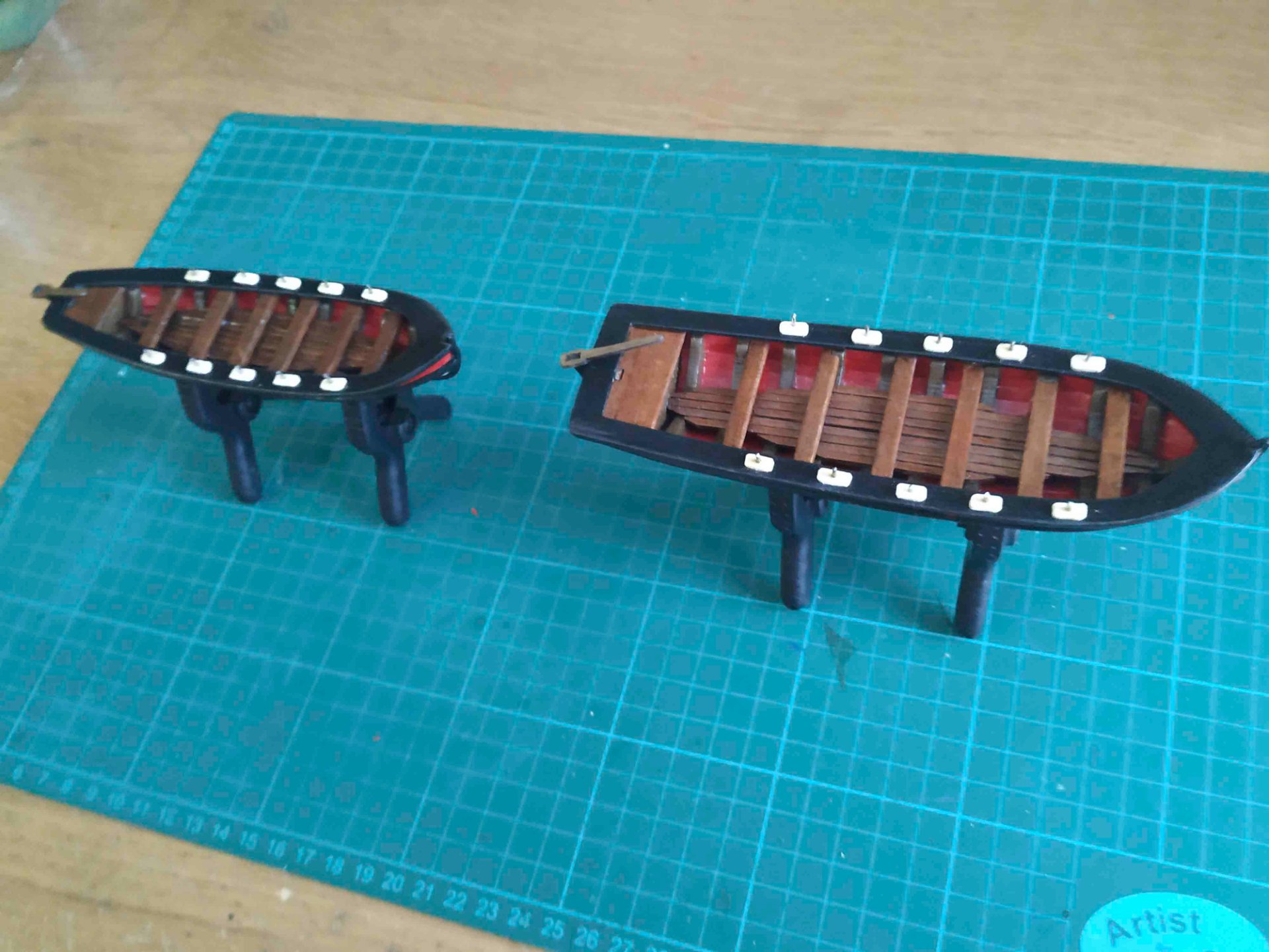

Pruebo con la chalupa y el bote montados antes de colocarlos en cubierta sobre el combés.
En esta última foto se aprecia mejor el timón girado

Los sujeto utilizando cuadernales. Es de lo que mas me gusta como queda.
Con esto ya estaría completo el casco del santísima Trinidad

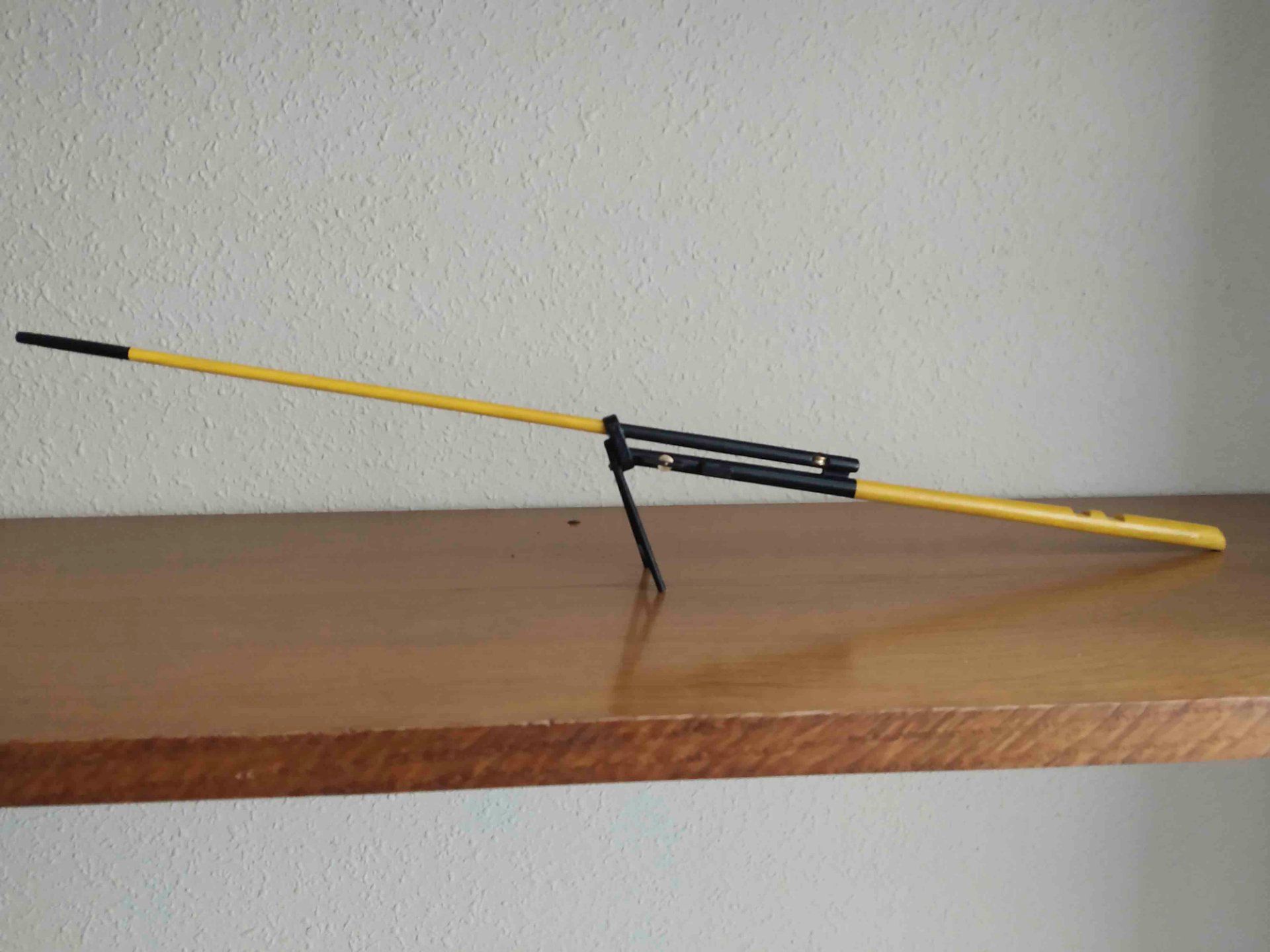

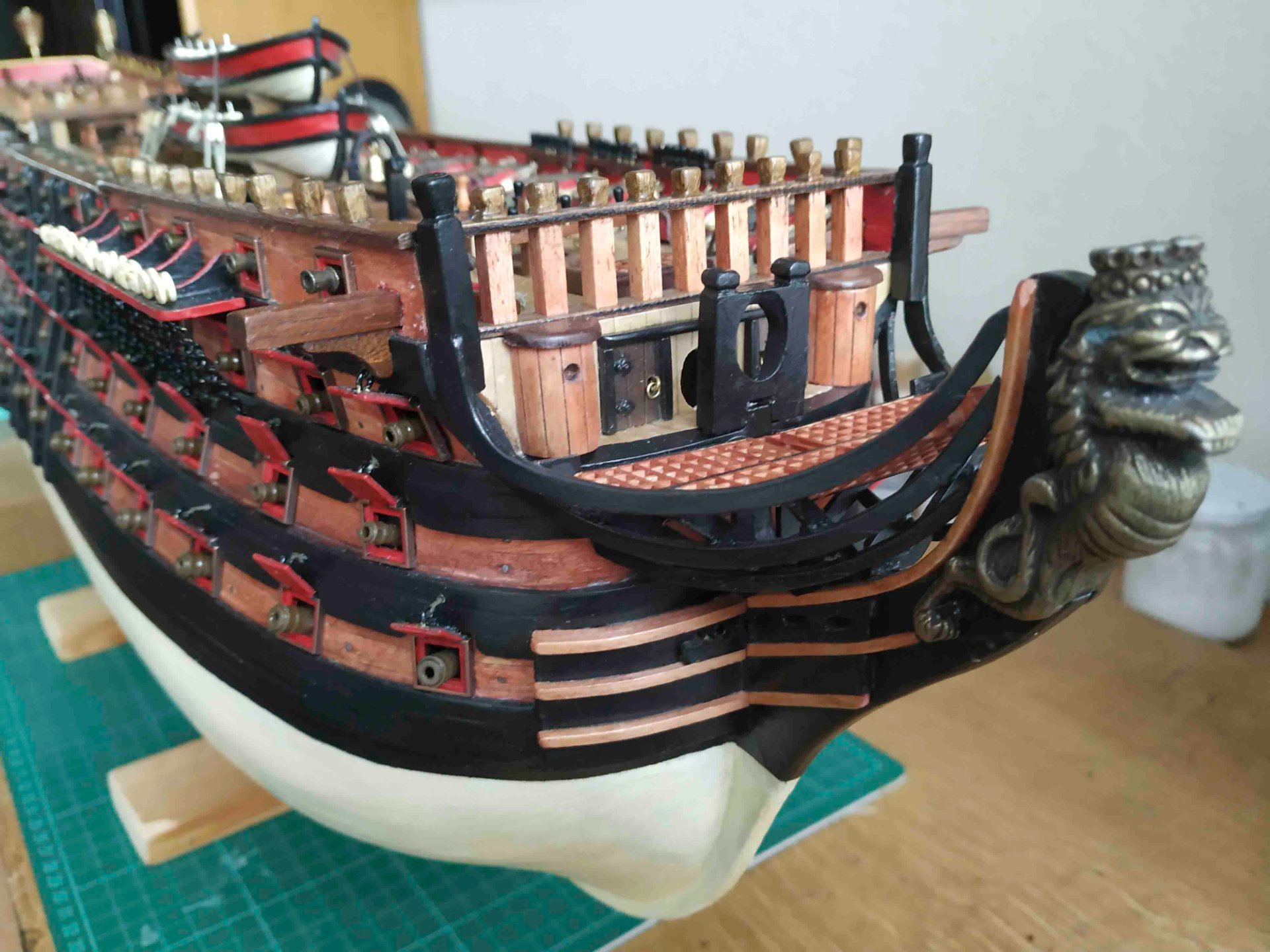

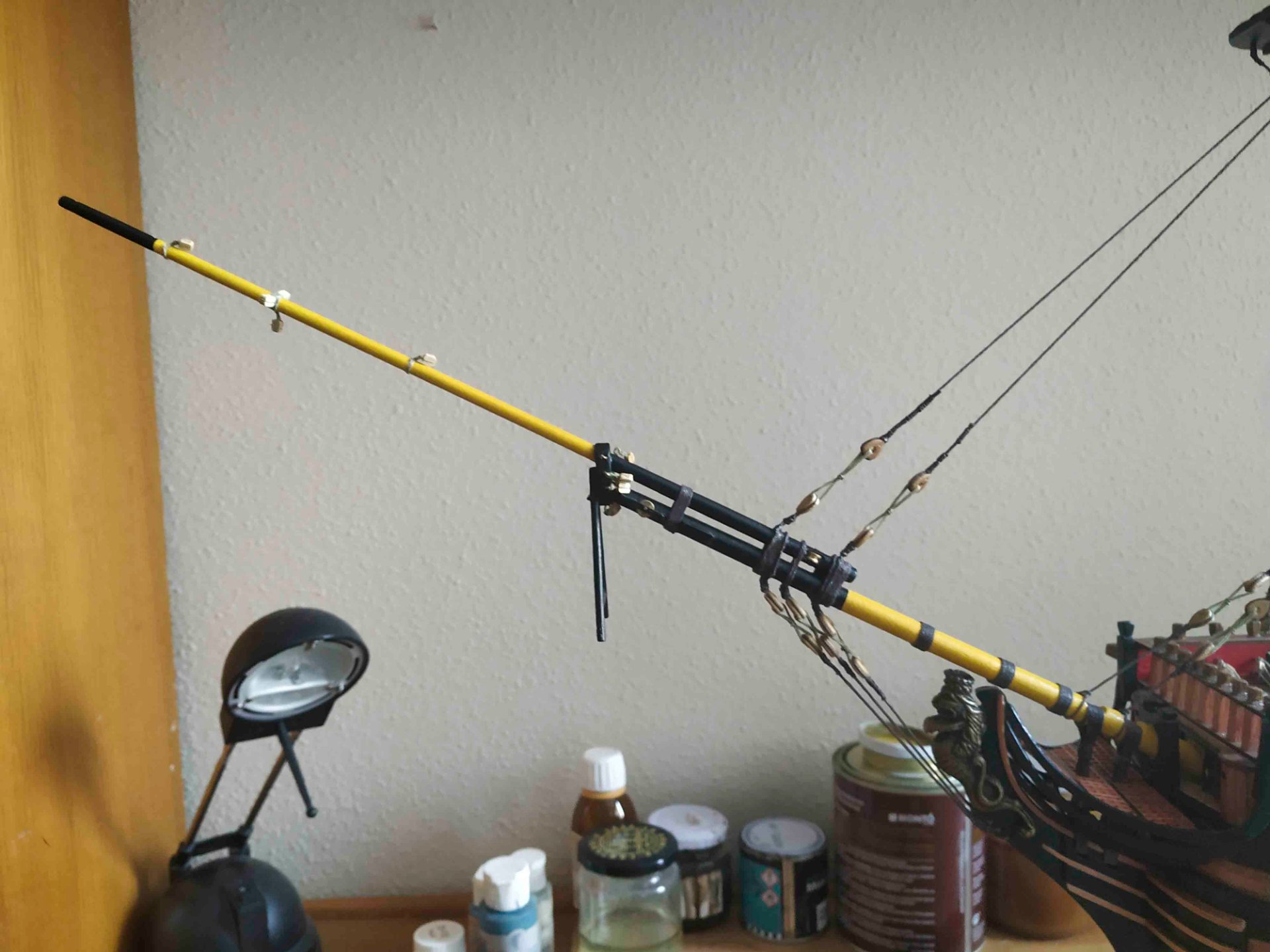

Empiezo con la arboladura y la jarcia. En esta fase ya no me veo tan seguro. Empiezo a buscar por todo internet fotos para ver con mas detalles como colocar estos elementos. Encuentro trabajos tan excelentemente hechos que me dan ganas de dejarlo, (es una forma de hablar).
De esto no hice muchas fotos. Os pongo lo que tengo.

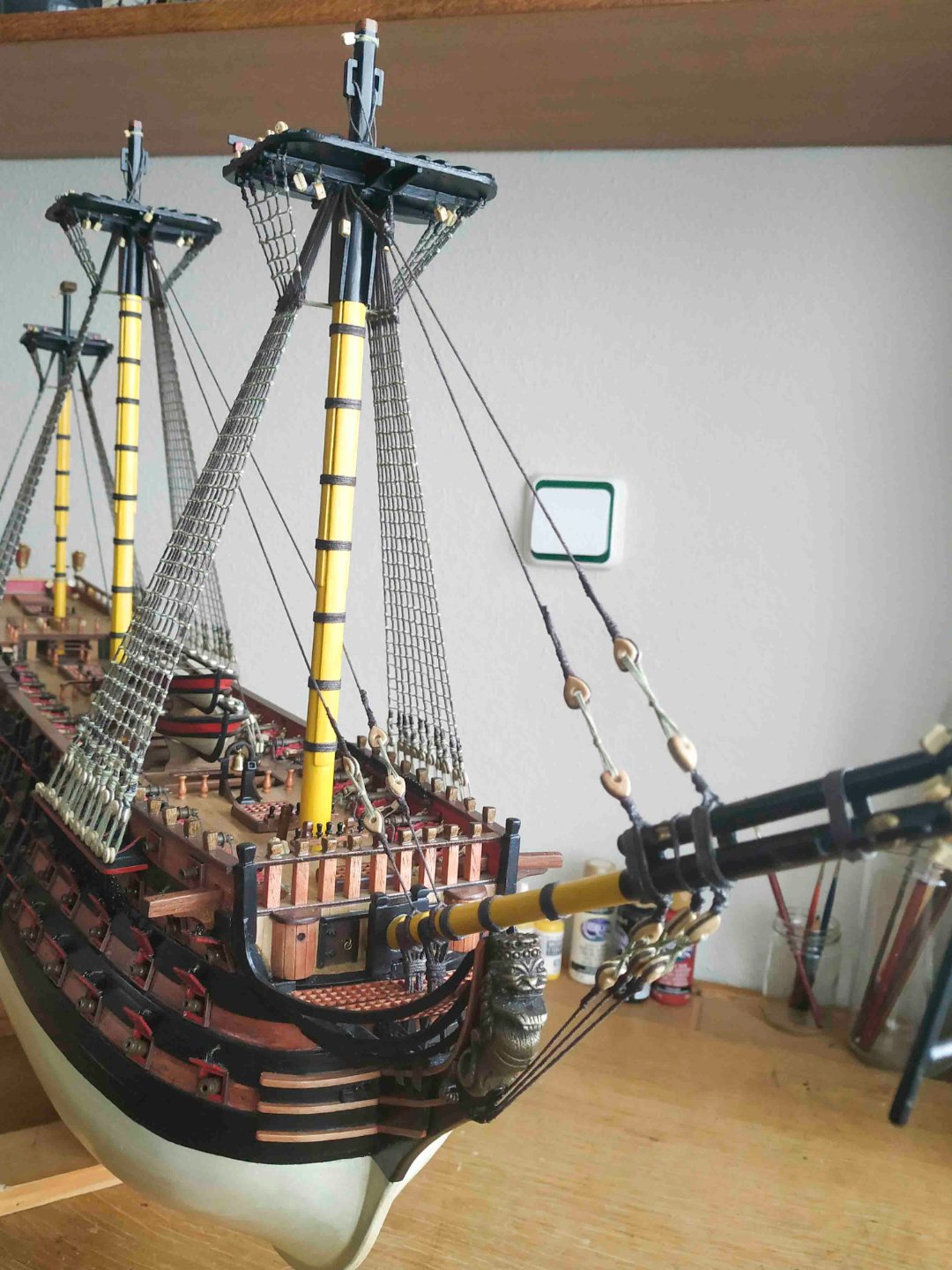

Bauprés
Bauprés
Tengo pensado pintar los mástiles de amarillo como en el modelo de arsenal del museo Naval de Madrid. Las jimelgas de los mástiles también irán en amarillo. De esta forma las reatas destacan y no se sobrecarga el conjunto de colores.

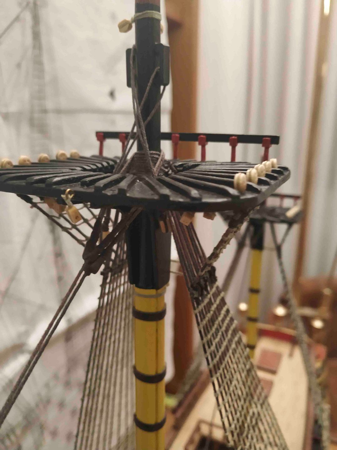

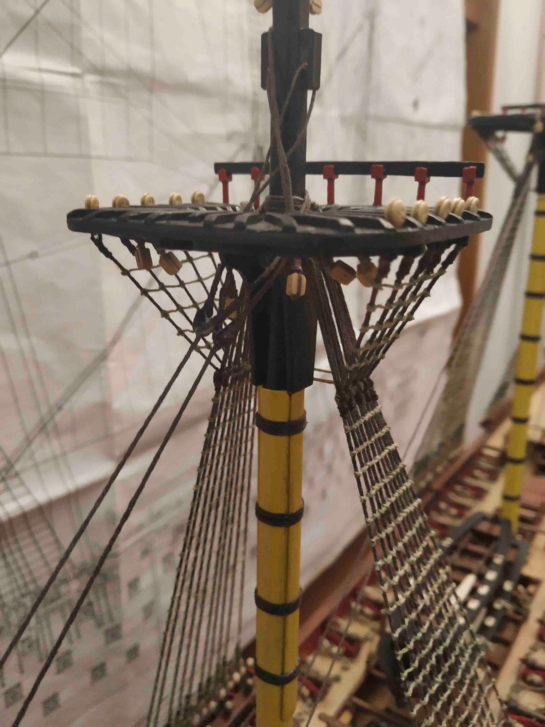

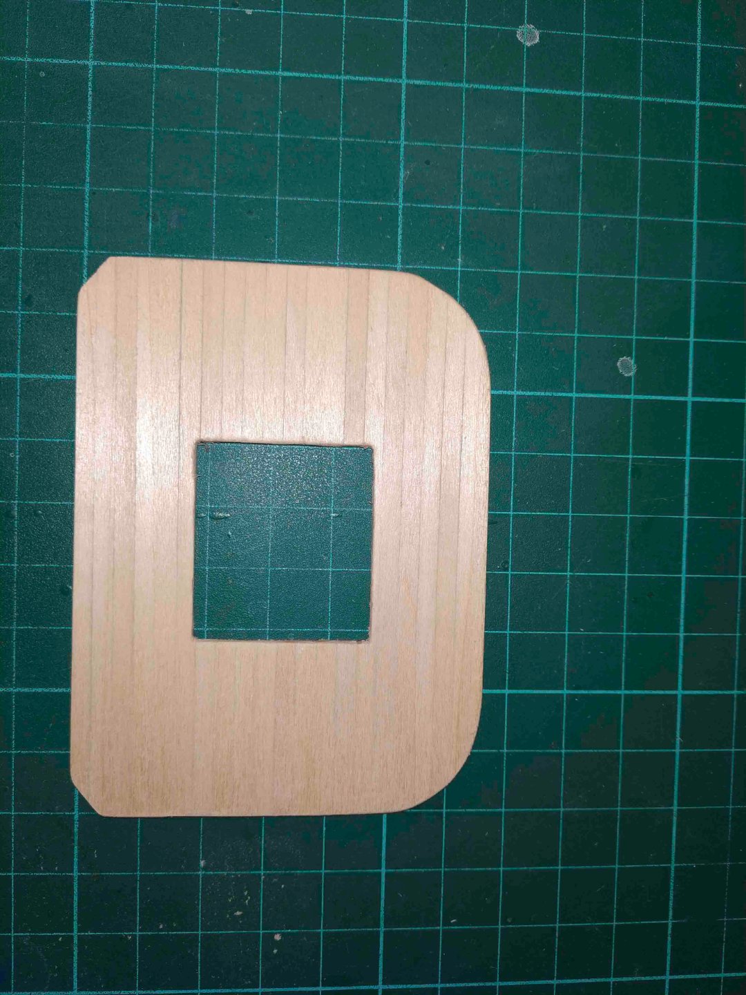

Forro las cofas del kit con tablillas como las de cubierta. Quedan bonitas en color madera, pero como van a ir pintadas de negro luego no se notarán.
Preparo las cofas para poner araña. Esto no viene en el kit
Cofa con orificios preparados para la araña

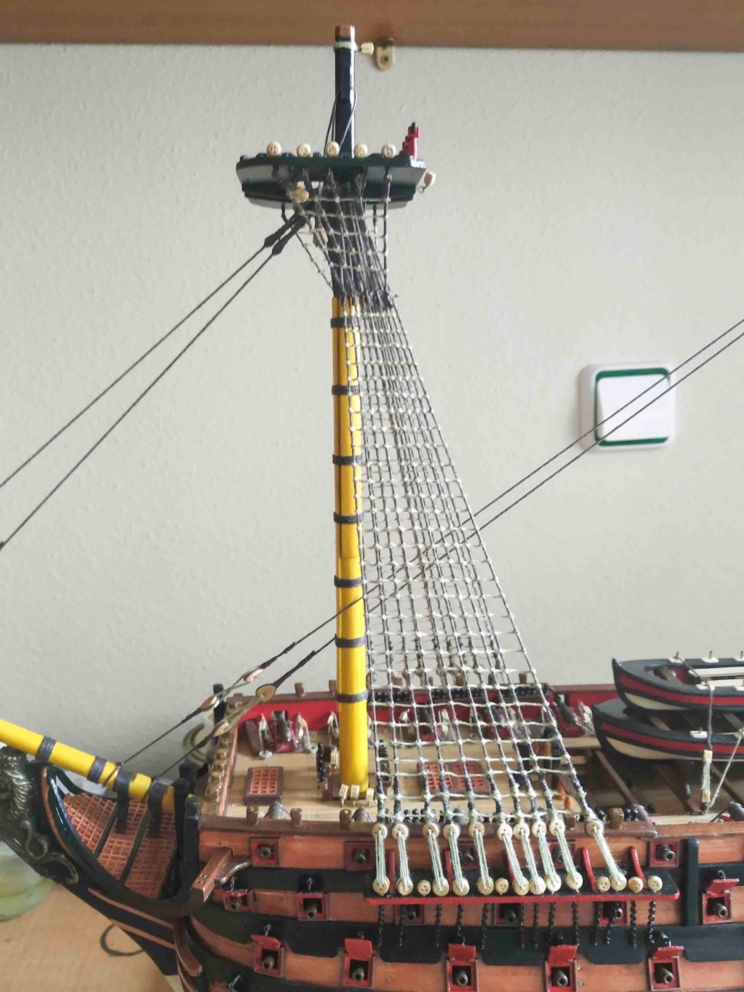

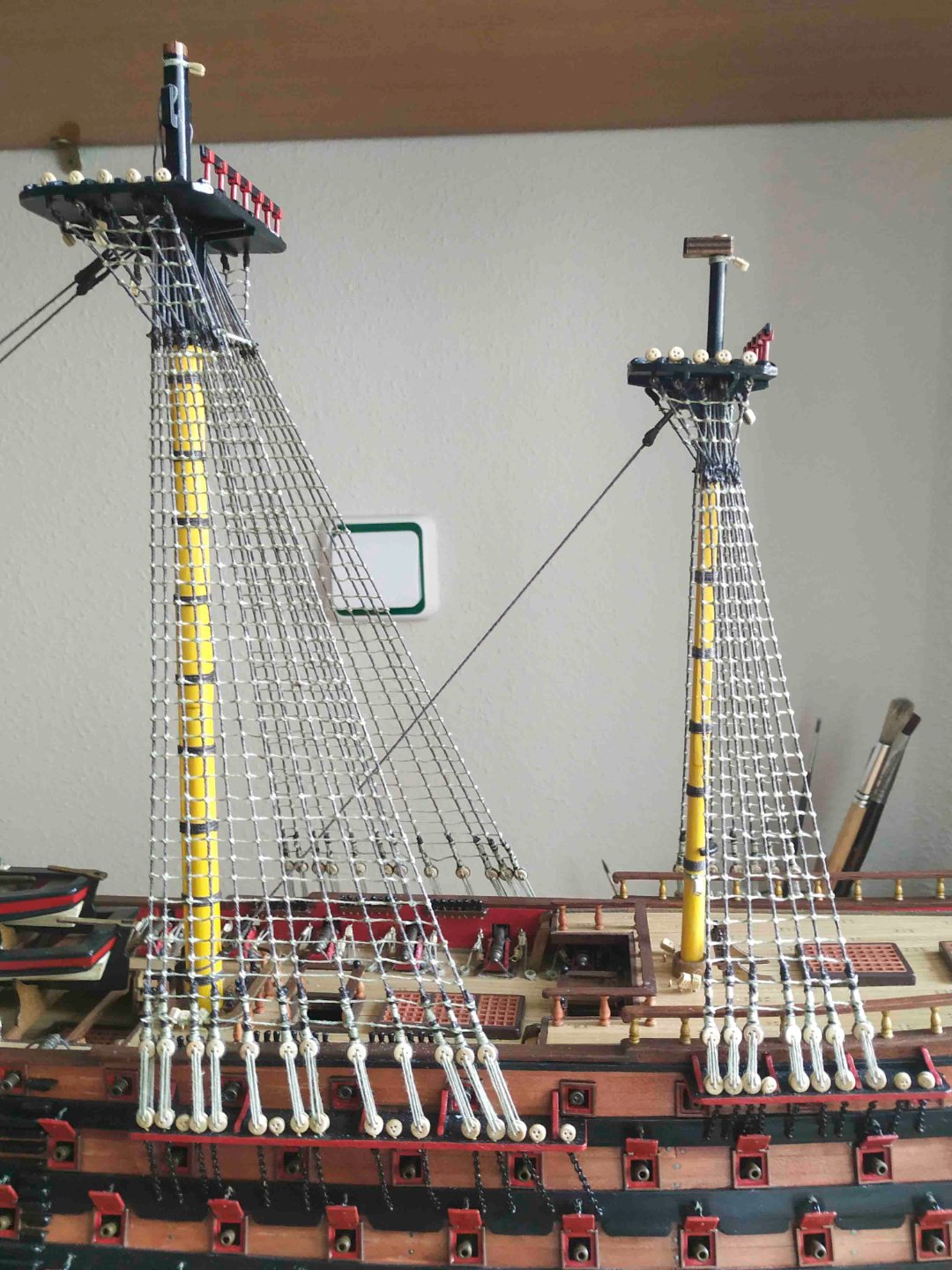

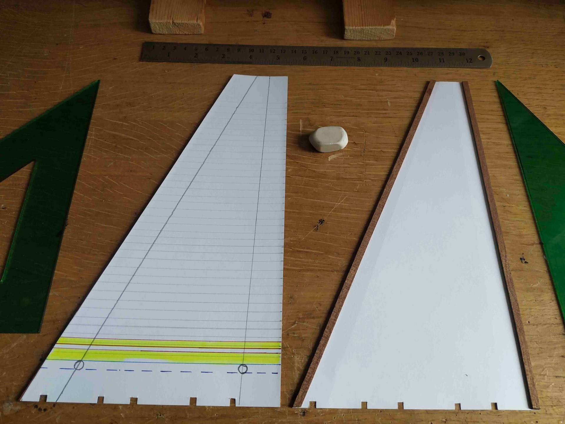

Preparo unas plantillas para elaborar los flechastes. Las hago en cartulina que refuerzo en los costados con tiras de madera.
Me armo de paciencia y empiezo con los flechastes. Cuento los nudos. 2.050
Una vez terminado no me ha perecido tan pesado aunque si que me ha llevado unas cuantas horas.

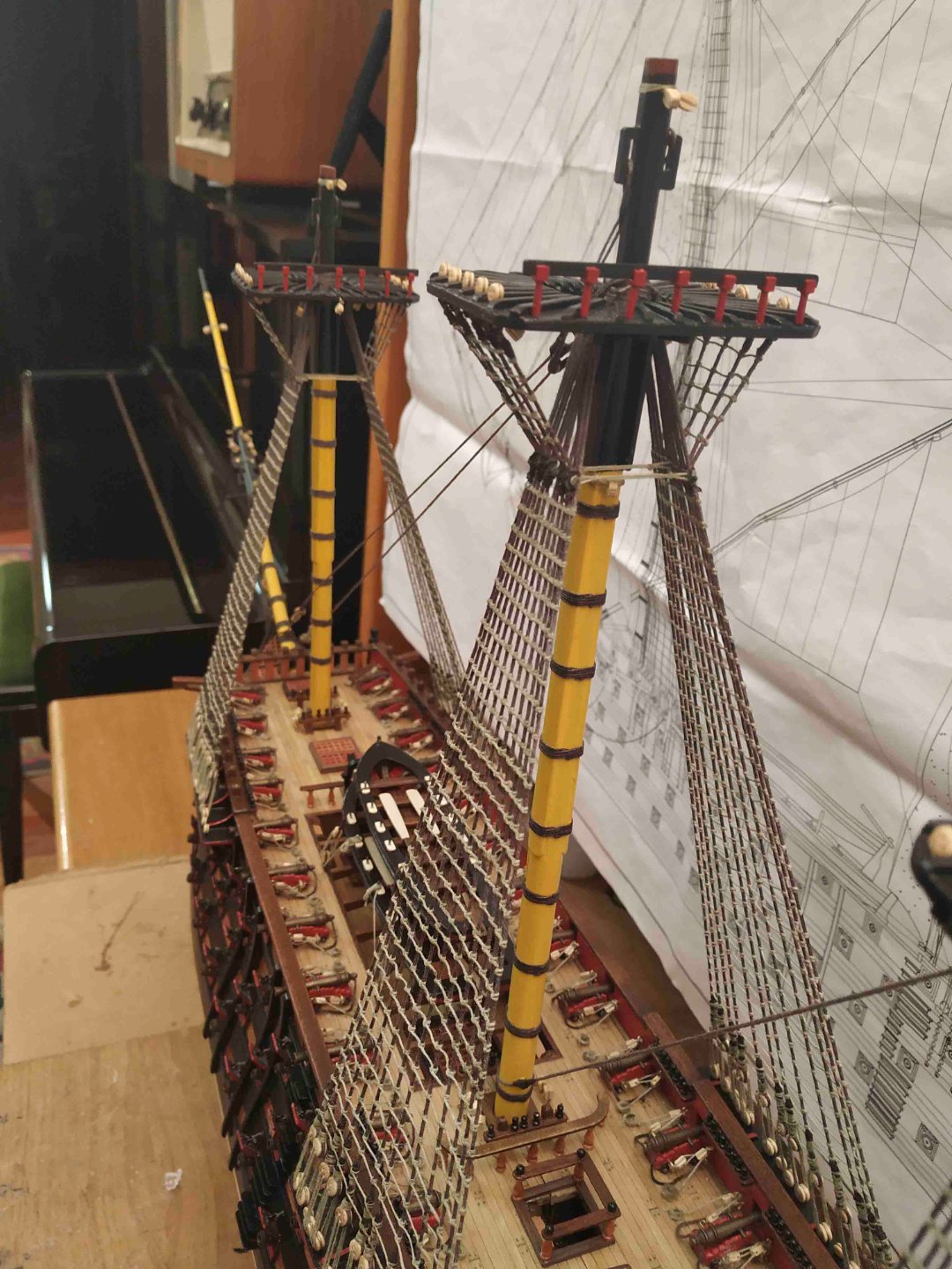

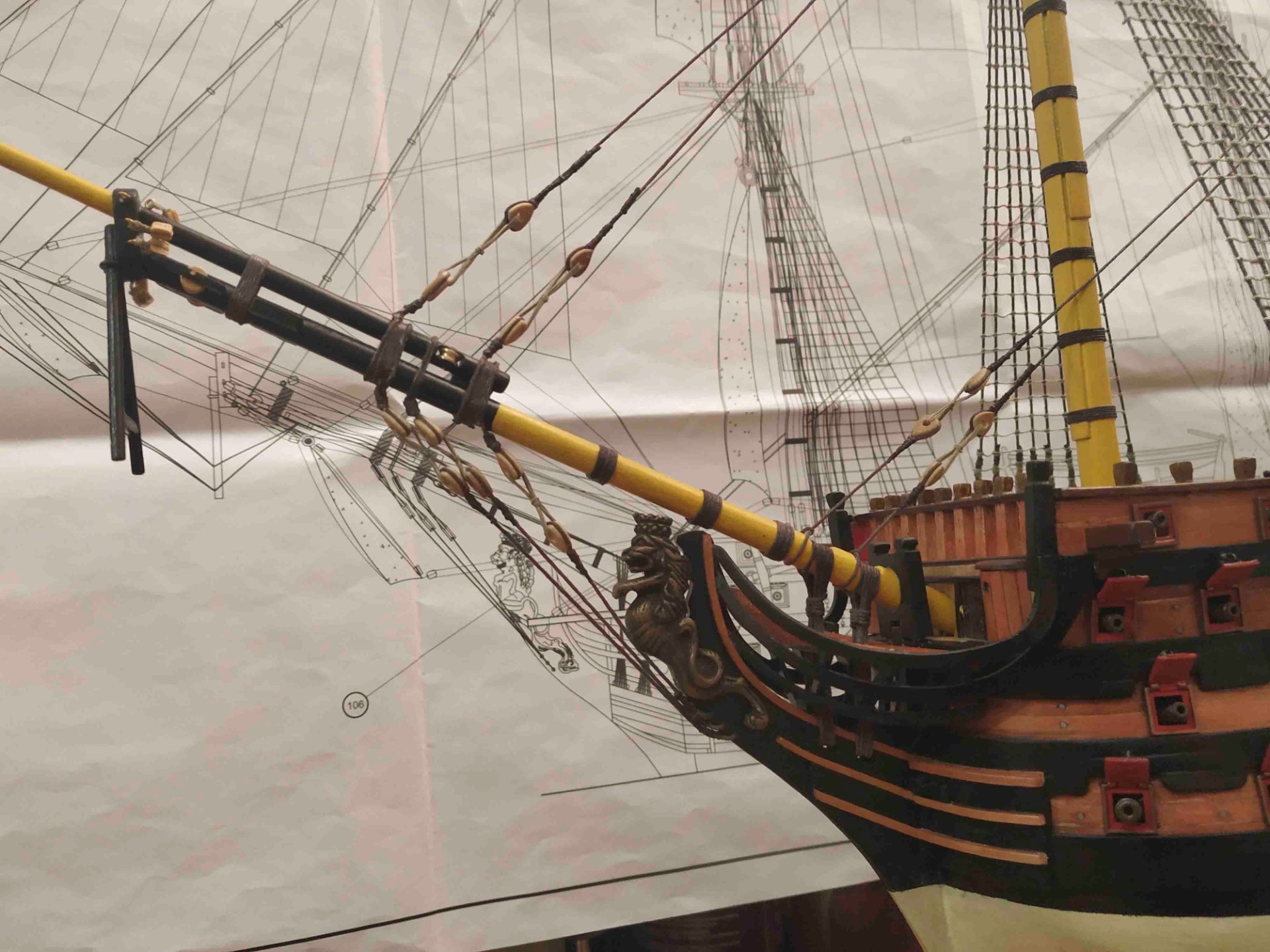

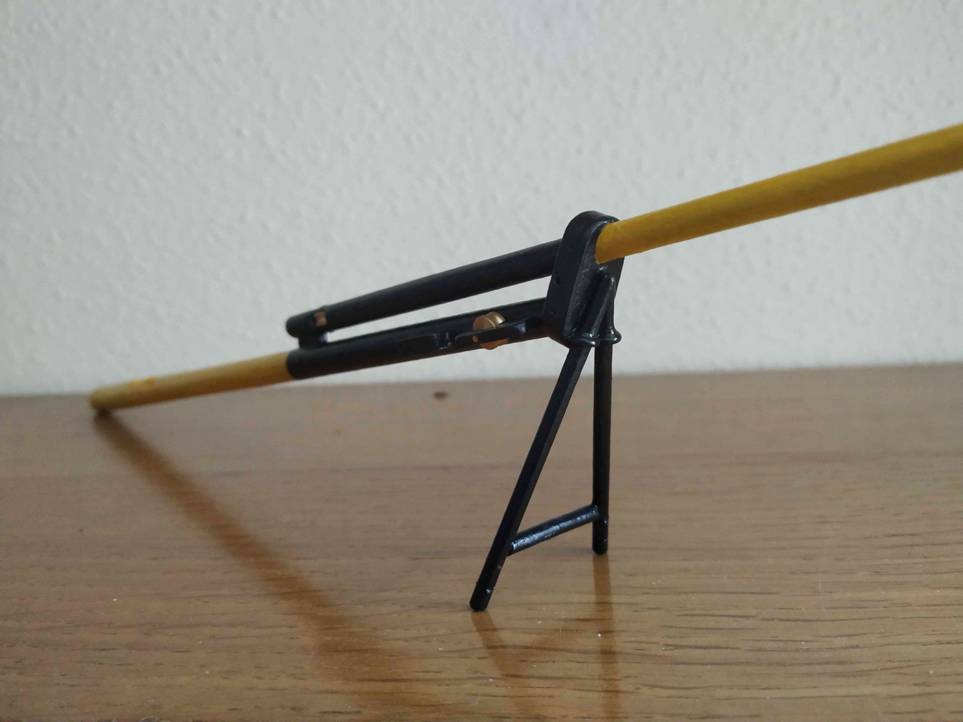

Pongo el plano general y el Santísima Trinidad delante para comprobar la alineación de bauprés y mástiles. Parece estar todo bien.

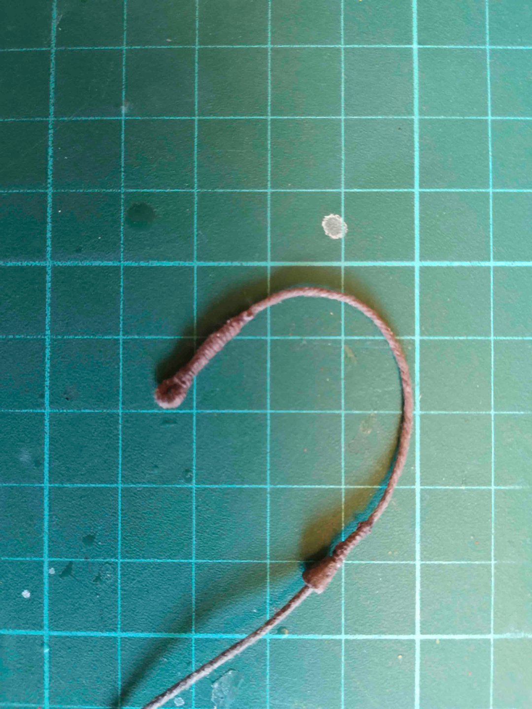

Para colocar los stay miré mucho en internet hasta ver que lo hacían con un nudo corredizo y un tope que algunos llaman barrilete. Hice este tope con nogal africano que permite limar bien piezas pequeñas. Tiene 7 mm de longitud, es cónico y tiene un agujero de 1mm para pasar el stay.
También he añadido jaretas fijadas entre los sotrozos. esto no lo veo en los planos pero en muchos barcos lo he visto.

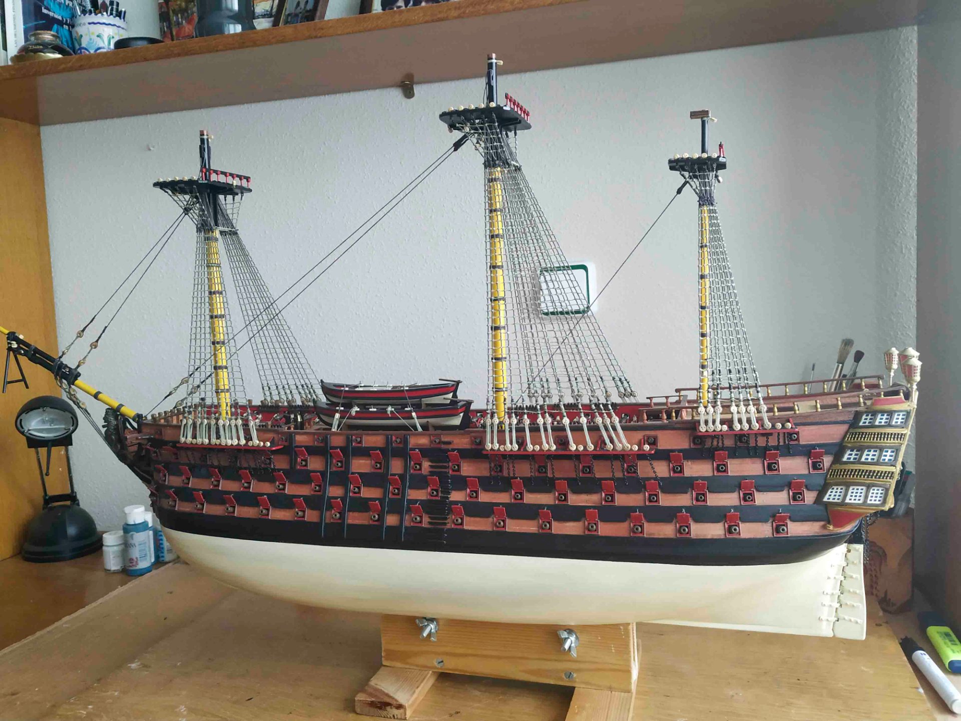

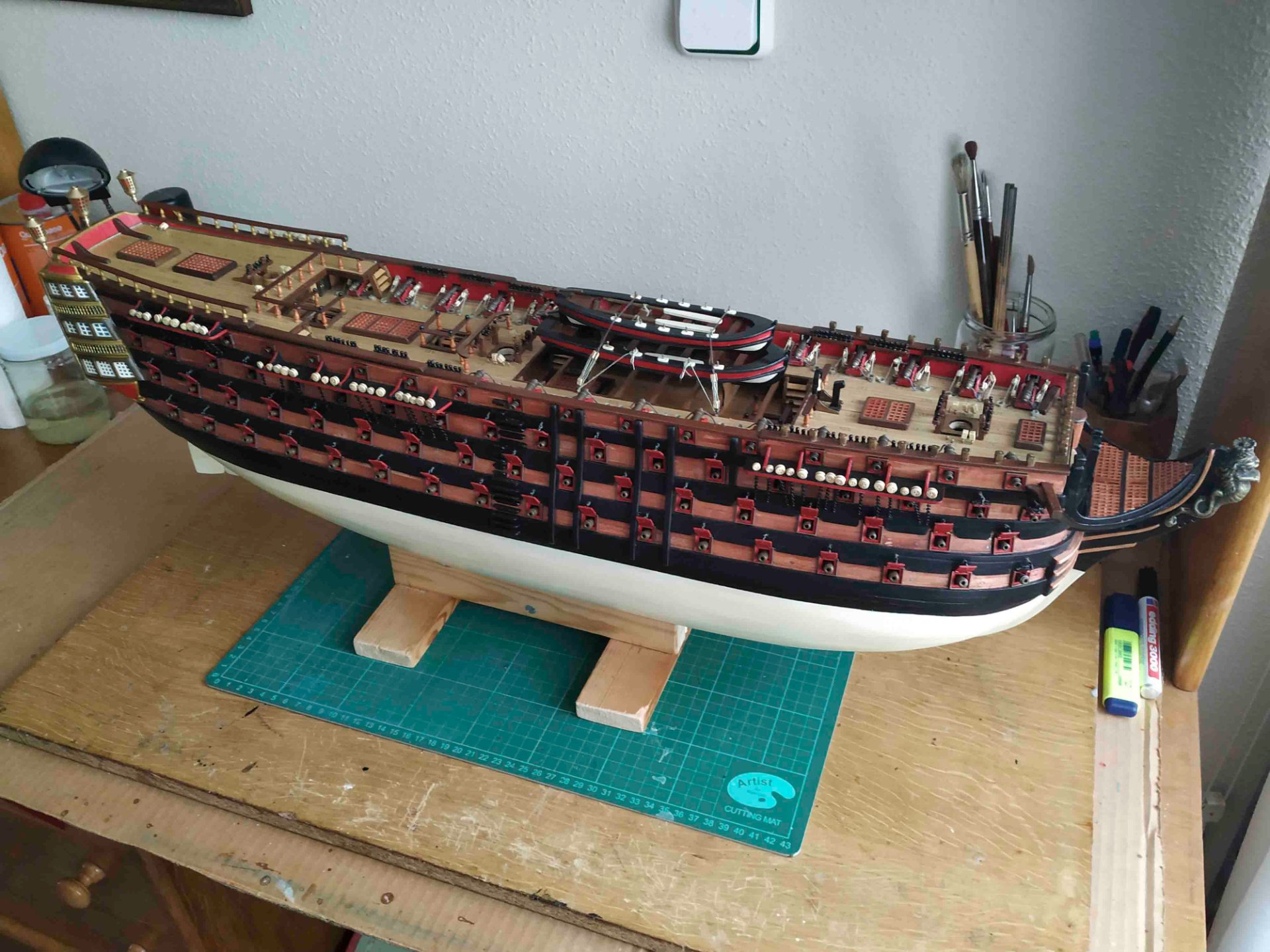

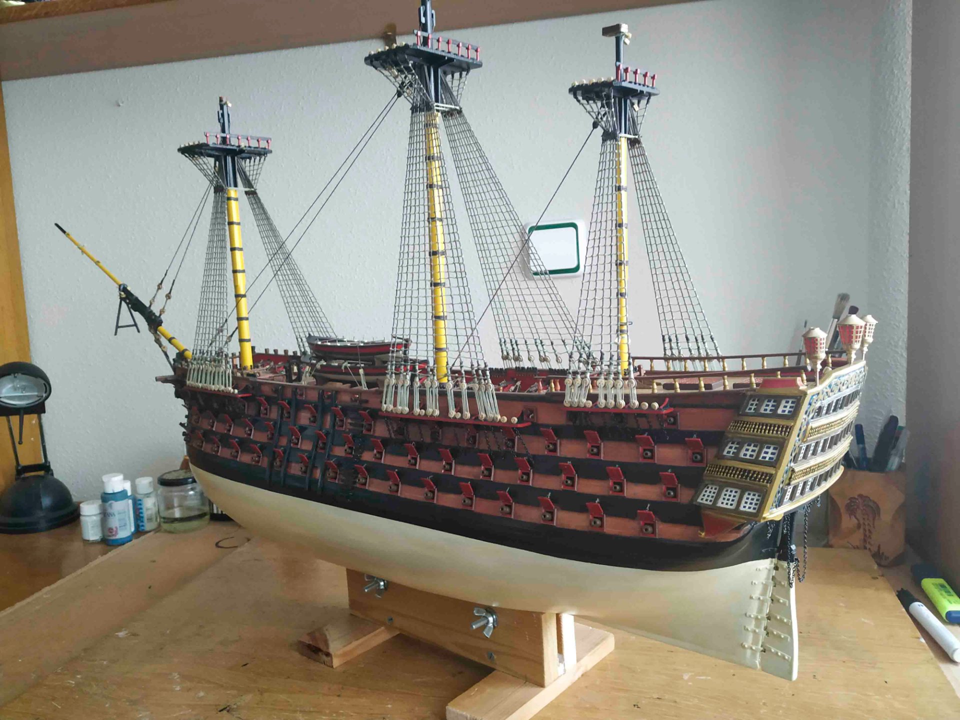

Este es el estado actual del Santísima Trinidad.
Iré poniendo mas fotos a medida que vaya progresando. A partir de ahora necesitaré vuestra ayuda.

Aunque como dices lo empezaste en Marzo creo que llevas muy buen ritmo. Muchas horas de trabajo tiene este kit. La verdad es que tiene un aspecto magnífico, y con tu permiso tomo nota de varias cosas para cuando me toque con el mío. Una cosa que suelo hacer es teñir todas las piezas de boj, léase vigotas, motones, cuadernales etc... ya que creo que tienen un tono muy claro, pero eso ya es cuestión de gustos. También me pasa lo mismo con la arboladura, a mi se me atraviesa un poco, sobre todo la jarcia, pero veo que la llevas muy bien y encima aportando elementos que no vienen en el kit.

Aunque el tema del avejentamiento es muy personal, las vigotas, motones, etc. se pueden teñir con un tinte suave pino o nogal y ya quedan un poco "menos nuevas" sin que por ello parezcan muy viejas.
Si me lo permites, antes de que te vaya a resultar más complicado, yo a los flechastes (y a los obenques y resto de jarcia fija de paso) los daría también con un tinte más oscuro. Así de color claro no queda muy real pero todo va en el gusto de cada uno.
