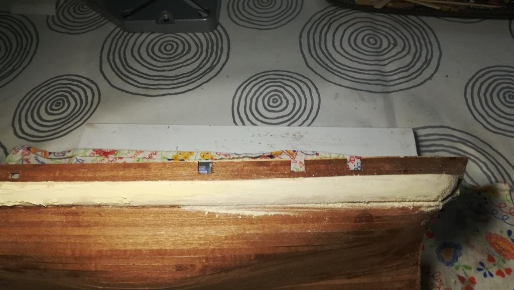

Claudio Jose
- Mensajes: 482
- Ubicación: Valencia
Re: HMS TERROR de OcCre, por Claudio J.

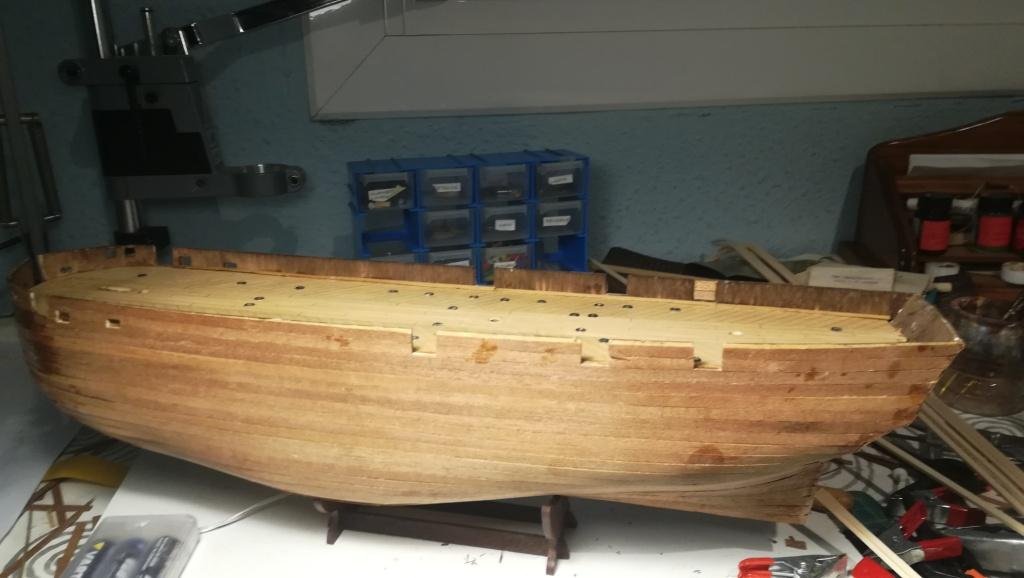

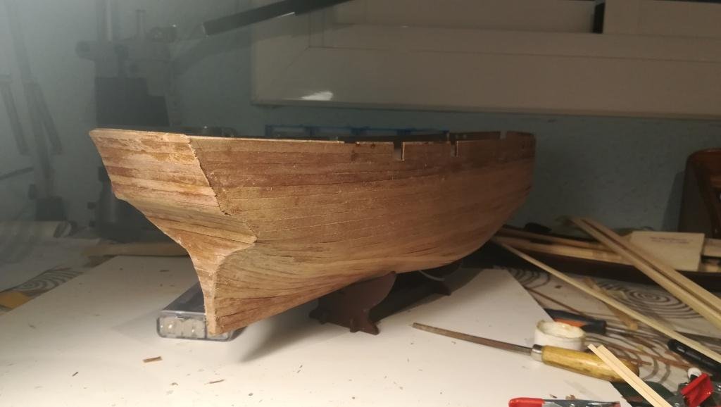

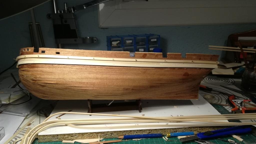

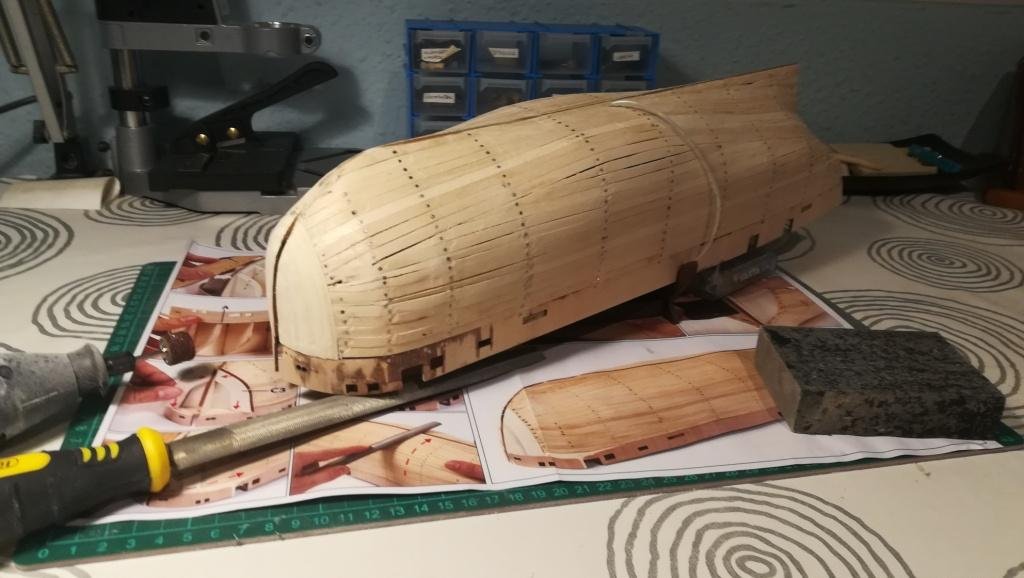

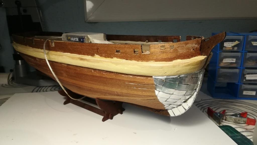

Buenos días, compañeros:
Voy a mostrar los avances últimos del "Terror".

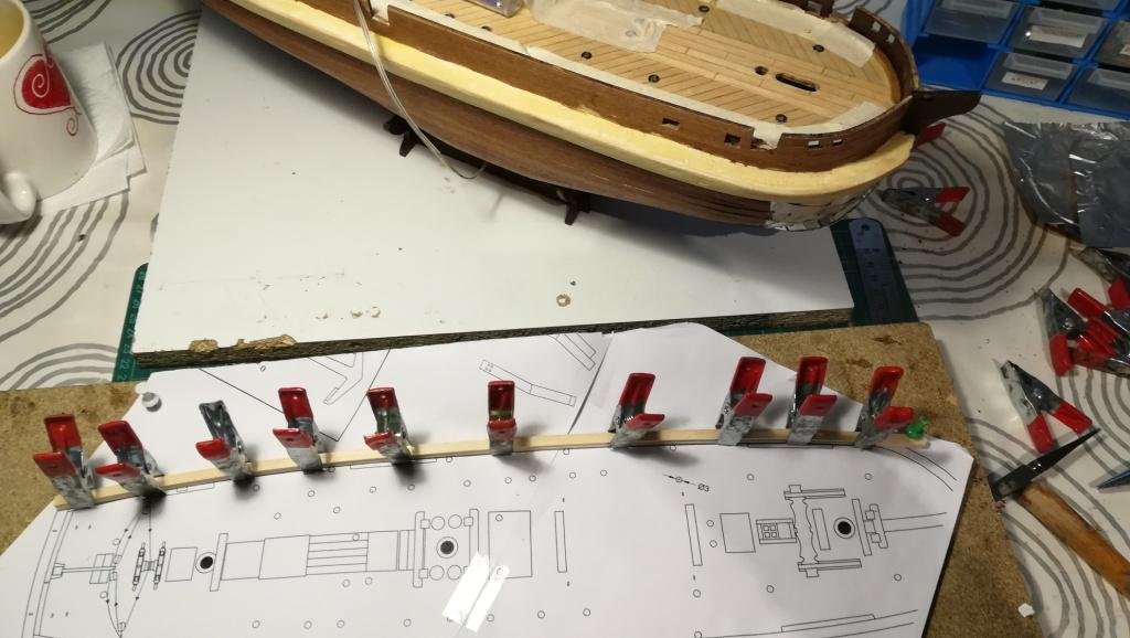

Continúo el primer forrado hasta acabarlo. A continuación, se montan las piezas que darán forma a la proa, con lima y lija. Se empieza el segundo forro, utilizando una cina adhesiva de doble cara, de alta densidad, utilizada en carrocería de automovil. La había utilizado antes en procesos industriales, y sustituye muy bien a la cola de contacto, y es mas limpia.
Se acaba el segundo forrado, con un repaso de lija media y fina. Y empiezo el montaje del cintón grueso de refuerzo y que sustituye a las mesas de guarnición.
Lo próximo, dar forma al cintón.
Saludos cordiales.
Claudio J.
Saludos cordiales.
Claudio J.
- Acabado primer forro.
- IMG_20210111_132413.jpg (74.32 KiB) Visto 4037 veces
- Montaje piezas proa.
- IMG_20210115_122551.jpg (64.29 KiB) Visto 4037 veces
- Limado y acabado pico de proa.
- IMG_20210115_143259.jpg (89.16 KiB) Visto 4037 veces
- IMG_20210115_143320.jpg (88.98 KiB) Visto 4037 veces
- Aplicación cinta doble adhesiva.
- IMG_20210118_121627.jpg (97.6 KiB) Visto 4037 veces
- IMG_20210118_121741.jpg (82.57 KiB) Visto 4037 veces
- Doble forro acabado.
- IMG_20210125_135707.jpg (72.9 KiB) Visto 4037 veces
- Vista de popa
- IMG_20210125_135744.jpg (58.2 KiB) Visto 4037 veces
- IMG_20210125_135757.jpg (75.66 KiB) Visto 4037 veces
- Montaje de cintón
- IMG_20210128_114316.jpg (86.35 KiB) Visto 4037 veces

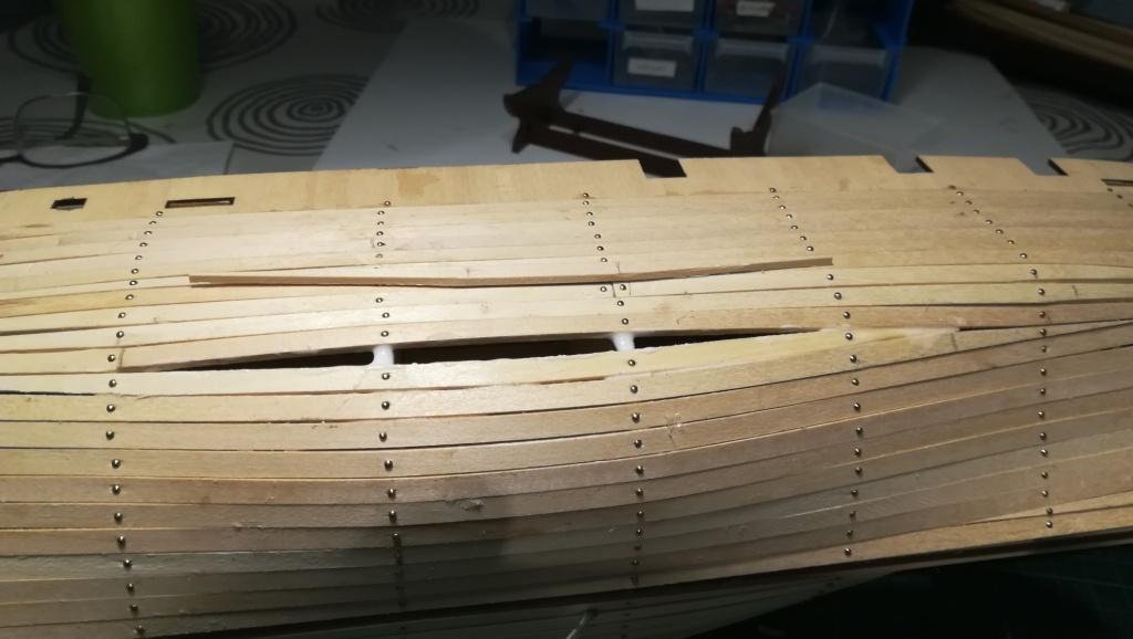

Quizás me equivoque pero aprecio en las fotos que en algunos puntos se te ha levantado el segundo forro. Si es así yo lo que haría es levantar un poco con el cutter aplicar cianocrilato y presionar hasta que quede bien pegado.
Vas a pintar? Yo lo haría, pero esto ya es cuestión de gustos.
lorenzo
lorenzo
Claudio Jose
- Mensajes: 482
Hola, Lorenzo:
Gracias por estar al quite. Ya arreglé el levantamiento de esas tracas, que se ven en la fotografía. Efectivamente, voy a pintar el casco, pues originalmente es negro, con el cintón blanco. Son los colores predominantes de este modelo. Estoy empezando a montar el refuerzo metálico de la proa, (rompehielos), y a continuación voy a forrar la obra viva con placas de cobre, como llevaba el navío. Seguiremos en contacto.
Saludos cordiales.
Claudio J.
Saludos cordiales.
Claudio J.

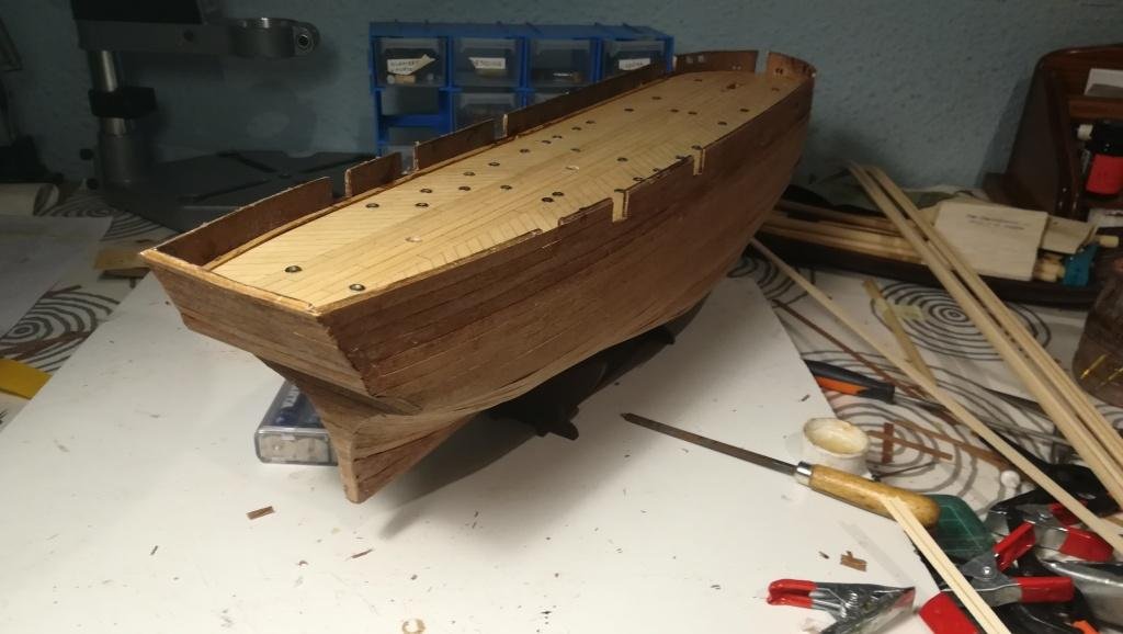

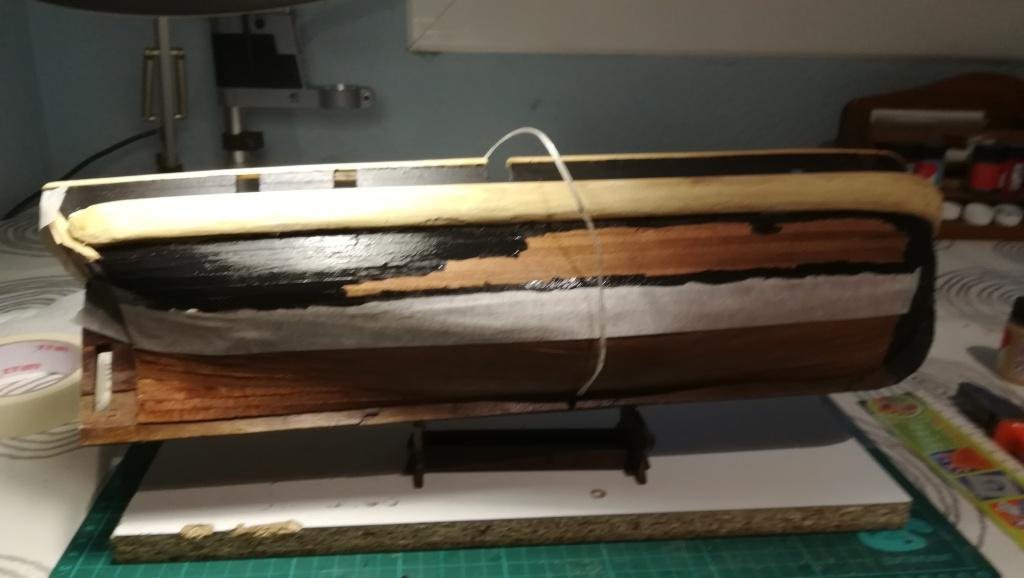

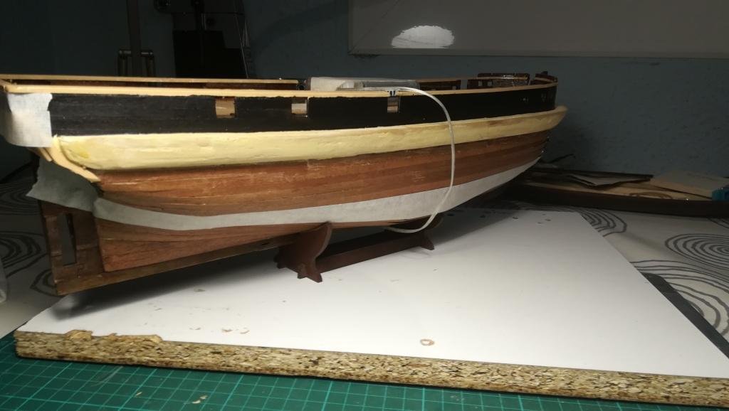

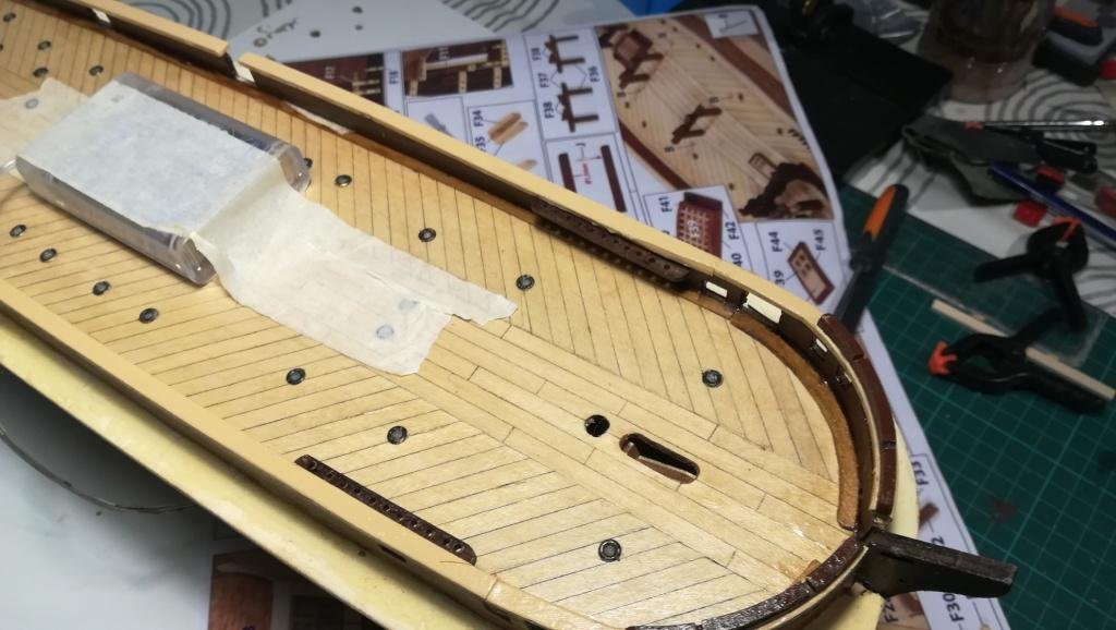

Claudio Jose
- Mensajes: 482
Buenos días, amigos:

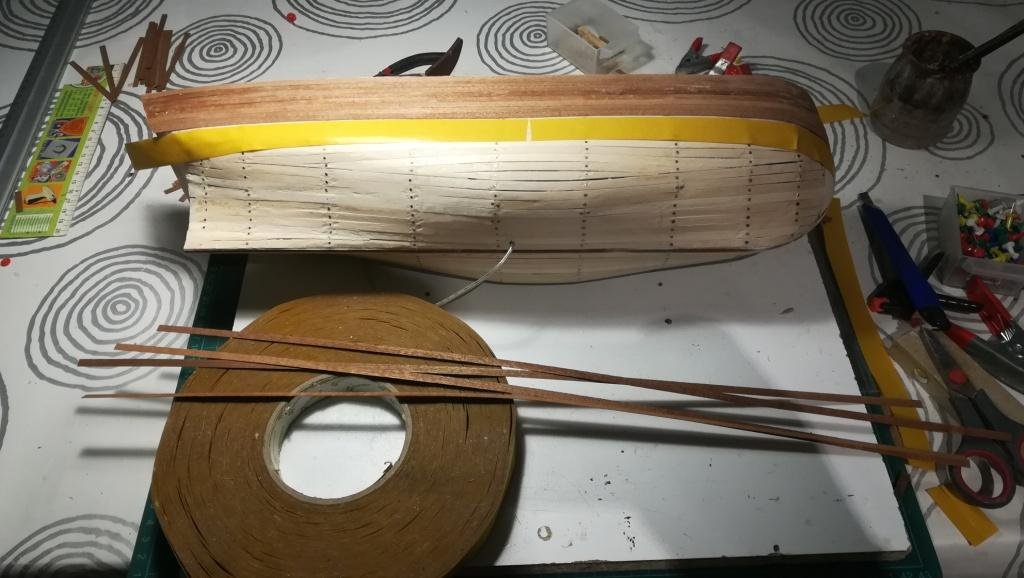

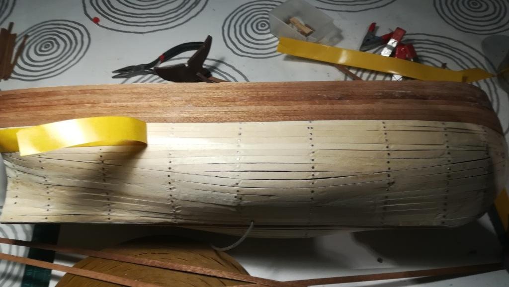

Primero que nada, quiero hacer una aclaración. En mi etapa laboral, trabaje bastante tiempo con adhesivos a dos caras, aplicados tanto a cintas textiles decorativas como técnicas, usando distintas calidades. Un proveedor me facilitó unas muestras de muy alta adherencia y estabilidad con el tiempo, pero que, por sus características y precio no eran adecuadas a nuestros productos. Así, que me los llevé a casa, para mi cajón de sastre. Ahora, decidí verificar que tal irían para el segundo forro, previa una pequeña comprobación, y de momento ha ido bien. He tenido en cuenta que todo el casco irá pintado y cobreado, con lo que se podrán lijar y enmasillar los posibles defectos. En principio, el resultado está siendo aceptable.

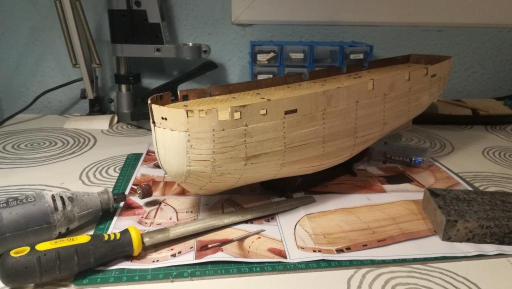

Y seguimos con el montaje. Acabado el cintón, extraigo los clavos, igualo el escalonado con escofina y lija, y se enmasilla, para su posterior lijado. A continuación, se montan las placas de refuerzo d la proa. Se da forma a las tapas de regala y se montan. Se colocan los soportes de las cabillas sobre la borda. A continuación, se esmerilan con el cepillo de púas las placas metálicas, para que agarre bien la pintura. Como voy a recubrir la obra viva con placas de cobre, tal como llevaba el navío, delimito las zonas con cinta de carrocero, y se pinta la obra muerta, y el refuerzo de proa en negro, y el cintón en blanco. Y ya está listo para comenzar el cobreado. He de preparar el utillaje para marcar las lineas de remaches, y obtener las 600/700 placas que serán necesarias.
Hasta el próximo envío.
Saludos cordiales.
Claudio J.
Saludos cordiales.
Claudio J.

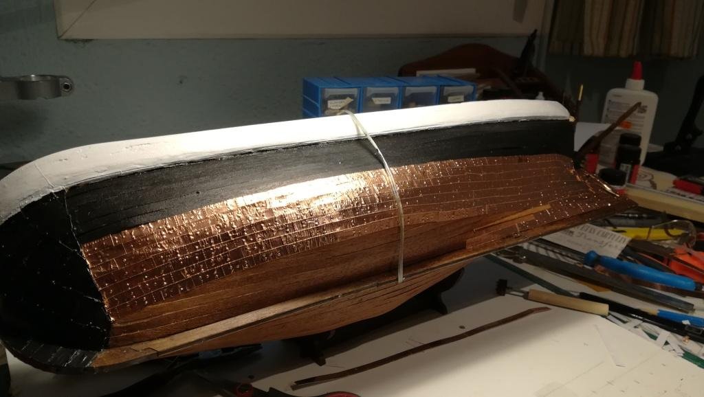

Claudio Jose
- Mensajes: 482

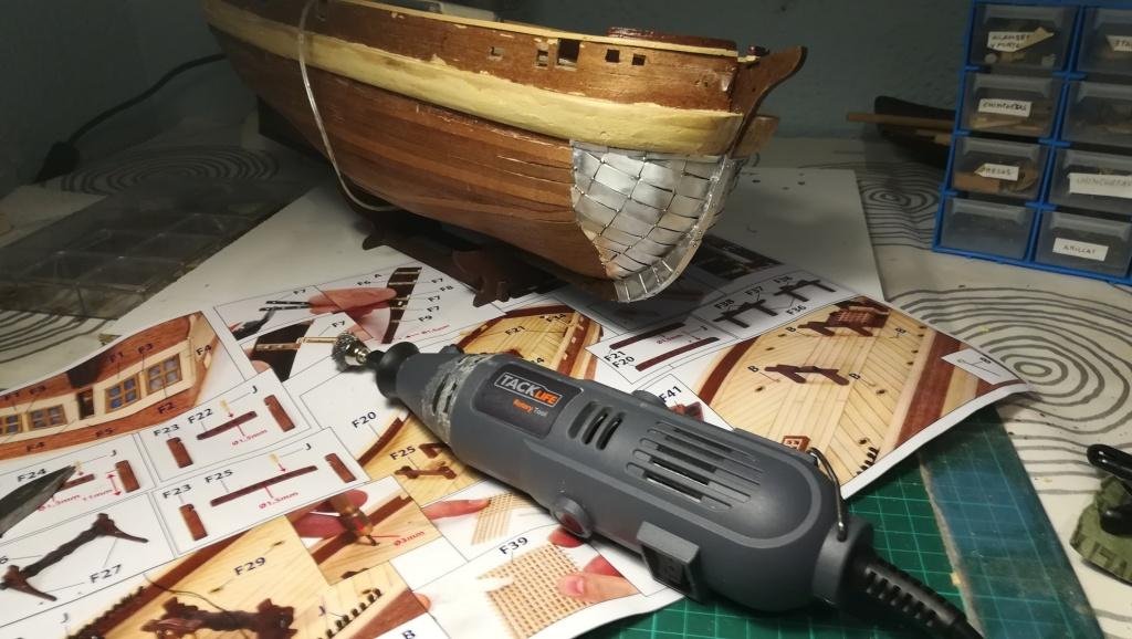

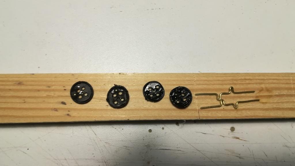

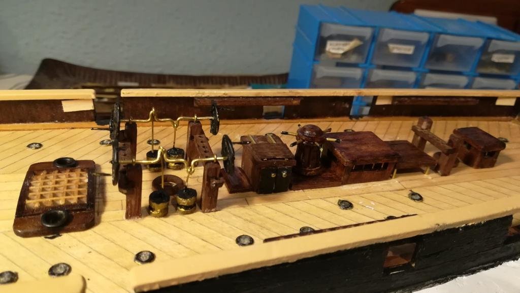

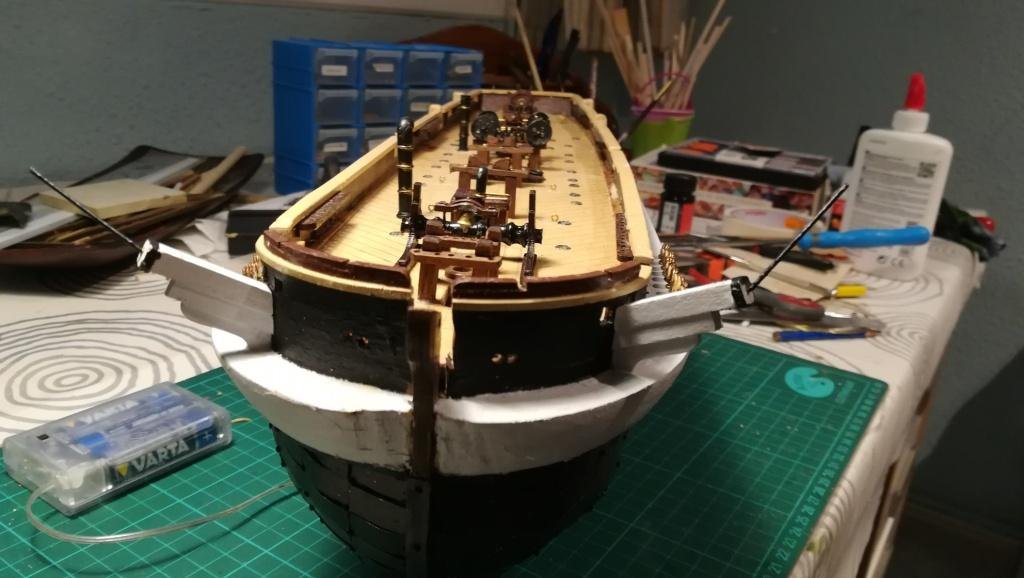

Hola, amigos: Seguimos con el confinamiento, y algunos ya estarán vacunados. Seguiremos con la frase de..."Ya se ve la luz al final del túnel..." Eso sí, nos da mas tiempo para nuestra distracción.
He terminado el cobreado de toda la obra viva, y he continuado con el timón y sus herrajes, para colocarlo en su lugar. A continuación, se han montado todos los elementos de cubierta (tambuchos, bombas, cabrestantes...) las bombas de achique las he completado con unos volantes de inercia, en vez de la terminación con manivelas. Las he hecho con plancha de aluminio, rodeada con una anilla de latón. Bajo del enjaretado, he perforado la cubierta para dejar pasar la luz de la iluminación interior. Y ya, a continuación, comenzaré a montar los cadenotes y las vigotas para empezar la arboladura.
Saludos cordiales.
Claudio J.
Saludos cordiales.
Claudio J.
- Cobreado del timón
- IMG_20210226_142240.jpg (48.74 KiB) Visto 3937 veces
- IMG_20210301_131739.jpg (93.26 KiB) Visto 3937 veces
- Timón envejecido
- IMG_20210301_131918.jpg (53.16 KiB) Visto 3937 veces
- Elementos de cubierta
- IMG_20210315_125621.jpg (53.77 KiB) Visto 3937 veces
- Colocación de timón y hélice.
- IMG_20210322_133030.jpg (66.53 KiB) Visto 3937 veces
- Construcción de los volantes de inercia.
- IMG_20210401_143332.jpg (60.86 KiB) Visto 3937 veces
- Colocación de elementos en la cubierta.
- IMG_20210404_121536.jpg (93.55 KiB) Visto 3937 veces
- IMG_20210404_121557.jpg (87.89 KiB) Visto 3937 veces
- Zona de proa
- IMG_20210404_121607.jpg (82.14 KiB) Visto 3937 veces
- Iluminación interior.
- IMG_20210404_121626.jpg (91.27 KiB) Visto 3937 veces

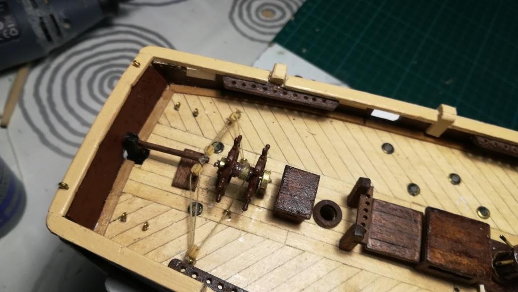

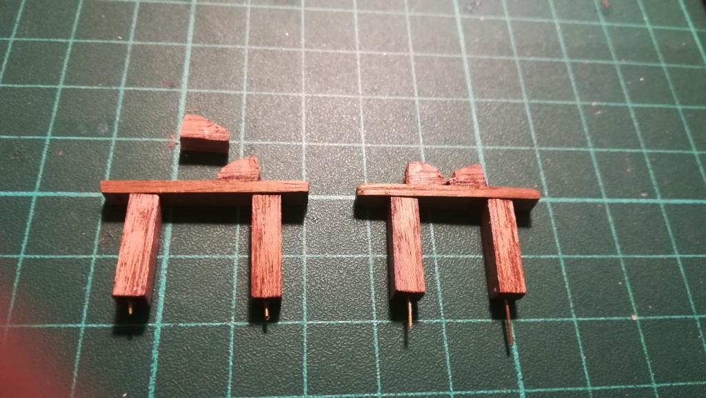

Claudio Jose
- Mensajes: 482
Hola, compañeros:
En primer lugar, mis mejores deseos a todos respecto a la pandemia. Algunos, posiblemente ya habreis pasado por la vacunación, y se empezará a respirar con un poco de tranquilidad.

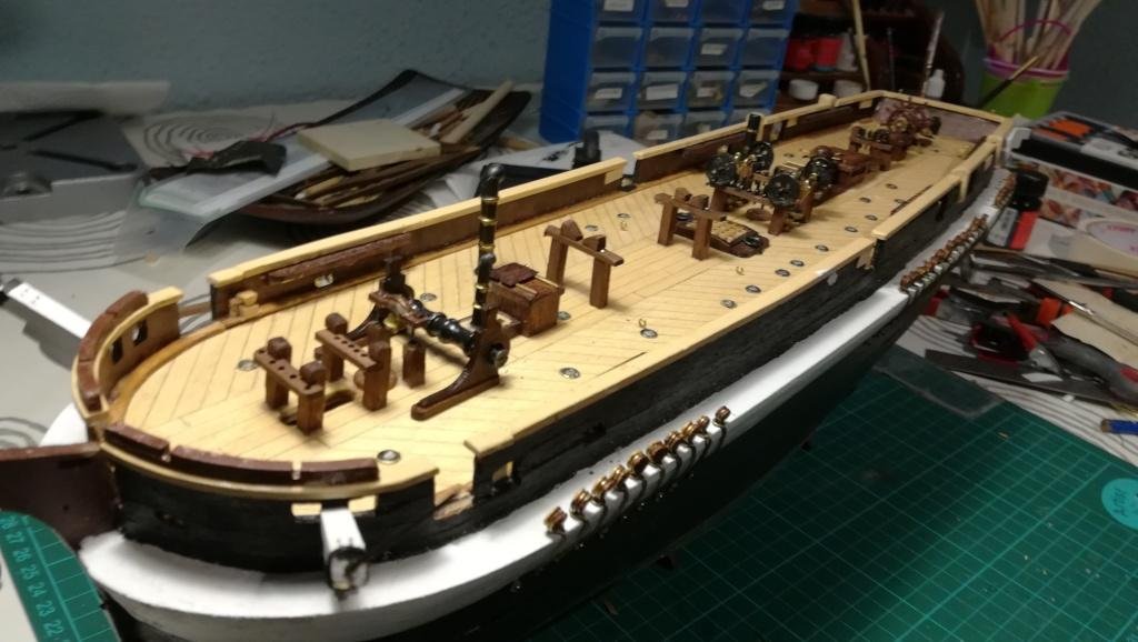

Continuo con el montaje del "TERROR". He empezado a montar las vigotas y preparar los cadenotes. He empleado un alambre de bisuteria de 0,7mm, que tiene un acabado oxidado de bronce, muy maleable, Una vez montados en su cintón he preparado la rueda del timón y su correspondiente aparejo de maniobra. He seguido con la construcción de los pescantes de proa y popa de las anclas, se han pintado y se han colocado en sus sitios. Tambien he preparado los dos bancos para el bote de cubierta. Se han pintado y colocado en su lugar las dos chimeneas (para la cocina y para la máquina de vapor) y el conducto de ventilación.
Lo próximo, montaje de los pescantes de los botes, acabado de los mismos y su colocación.
