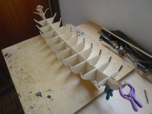

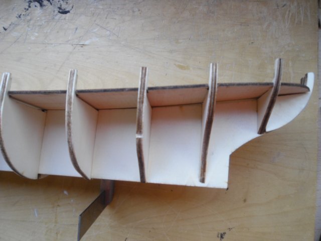

Y toda la estructura con los refuerzos de proa y popa
Refuerzos de proa y popa pegados y sujetados con pinzas

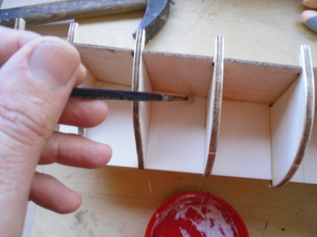

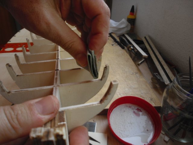

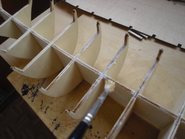

¿Que ventaja tiene poner cola, serrin y agua en vez de solo cola blanca para pegar las cuadernas? Yo si habia usado la pasta de serrin y cola para masillar pero esto no lo conocia.

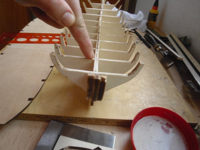

clashconmiguel escribió: Dom May 31, 2020 11:34 pm ¿Que ventaja tiene poner cola, serrin y agua en vez de solo cola blanca para pegar las cuadernas? Yo si habia usado la pasta de serrin y cola para masillar pero esto no lo conocia.
Hola clashconmiguel gracias por comentar!!
Este invento lo he utilizado varias veces y funciona muy bien, al mezclar el pegamento con el agua y el serrin se mete en todas las rendijas muy bien y al tener serrín al secarse se queda mas fuerte.
Ademas lo doy con pincel que me resulta mas facil y preciso de ponerlo donde yo quiero.

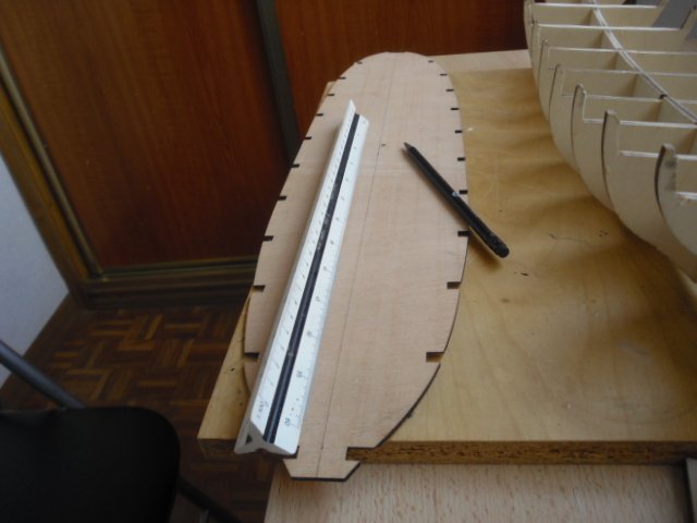

Lo siguiente es preparar la estructura para colocar la falsa cubierta y colocarla, pegarla y ponerle clavos. Esto creo que es importante porque al tener bastante curva, sujetarla bien es primordial por las tensiones que soportará toda la cubierta

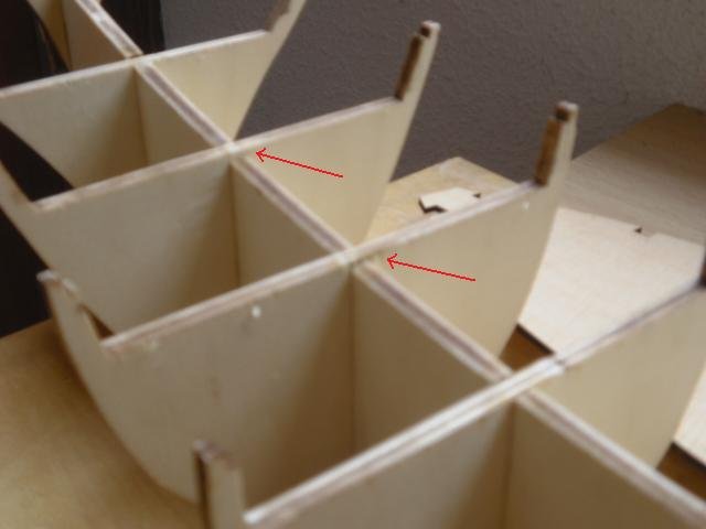

En la foto 37 hay una errata "encaje bien la falsa cubierta"

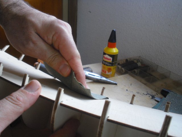

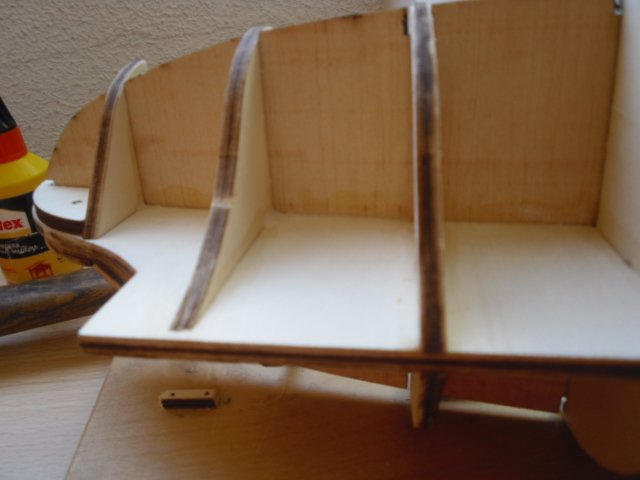

Aquí se ve lo que sobresale y debo lijar
Y lijo
Y lijo

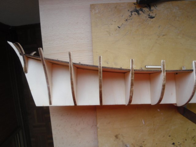

Aquí se ve que ya no sobresale. Al fondo, en proa (delante) igual

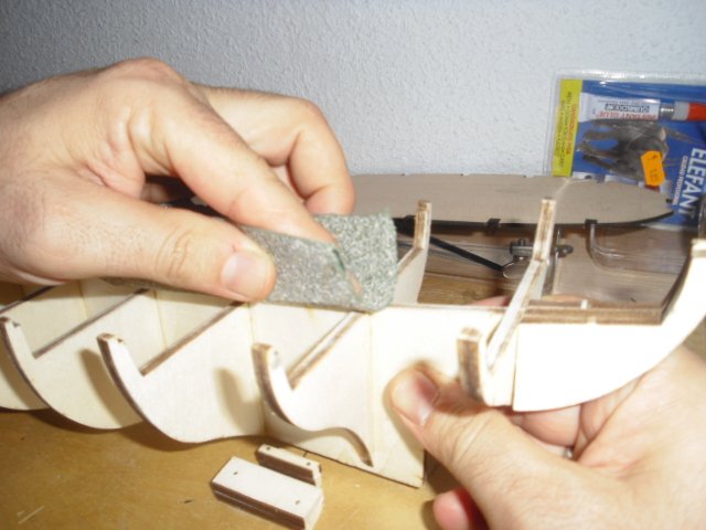

También "redondeo" un poco con la lija los falsos barraganetes, o sea las partes que sobresalen para arriba de las falsas cuadernas. Esto lo hago para que encaje bien la falsa cuaderna

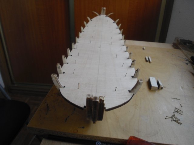

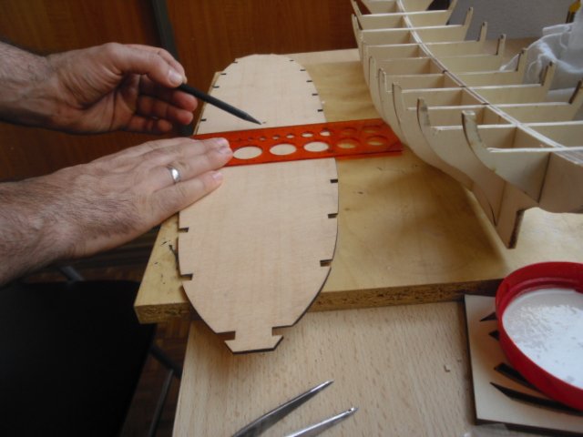

Marco la línea de crujía. Esto servirá para después forrar la cubierta

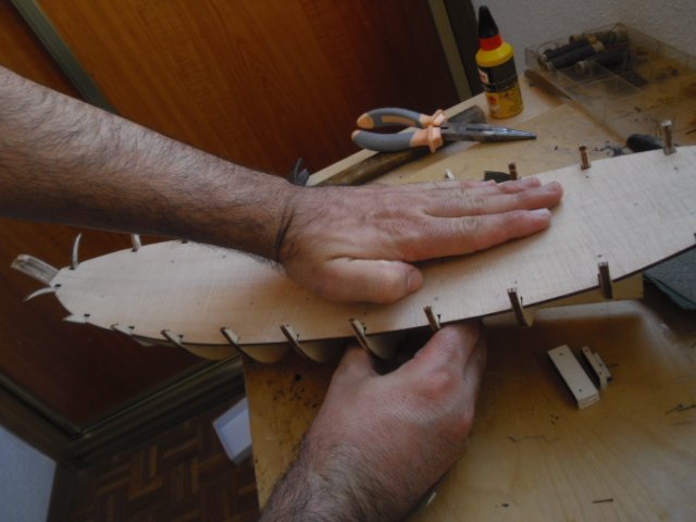

presento la falsa cubierta

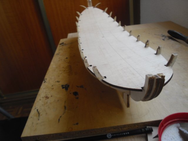

vista como queda desde popa (detrás)
Proa
Proa
Quito la falsa cubierta para poner pegamento y colocarla definitivamente

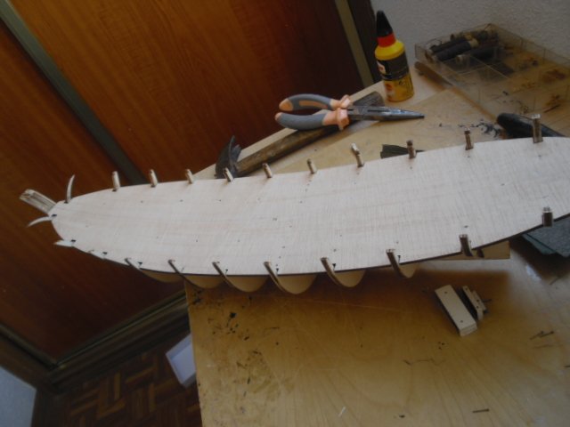

Empiezo a colocar clavos. Es importante que queden en medio de las falsas cuadernas, sino no sujetaran lo suficiente
Mas clavos
Mas clavos
Aquí vuelvo a poner mas pegamento. Por seguridad y para que quede mas fuerte

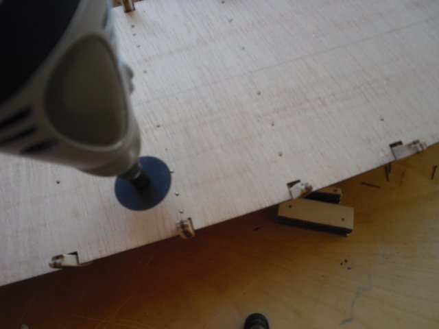

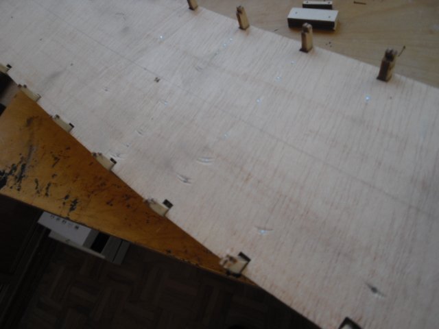

Cojo la dremmel  para poder desbastar las cabezas de los clavos de la falsa cubierta
Paso la mano para ver si hace falta desbastar mas los clavos o curvas e imperfecciones de la falsa cubierta, Para poder lijarja
Y la paso una lija para suavizar las formas

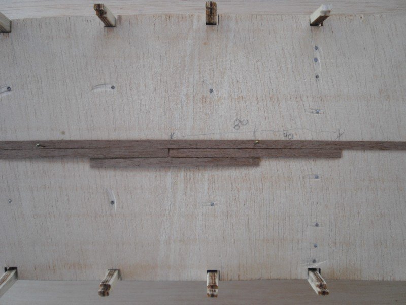

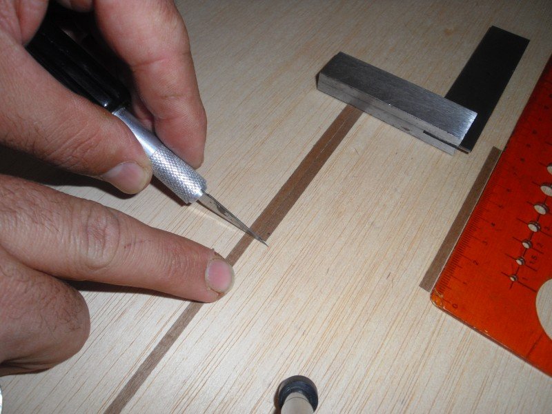

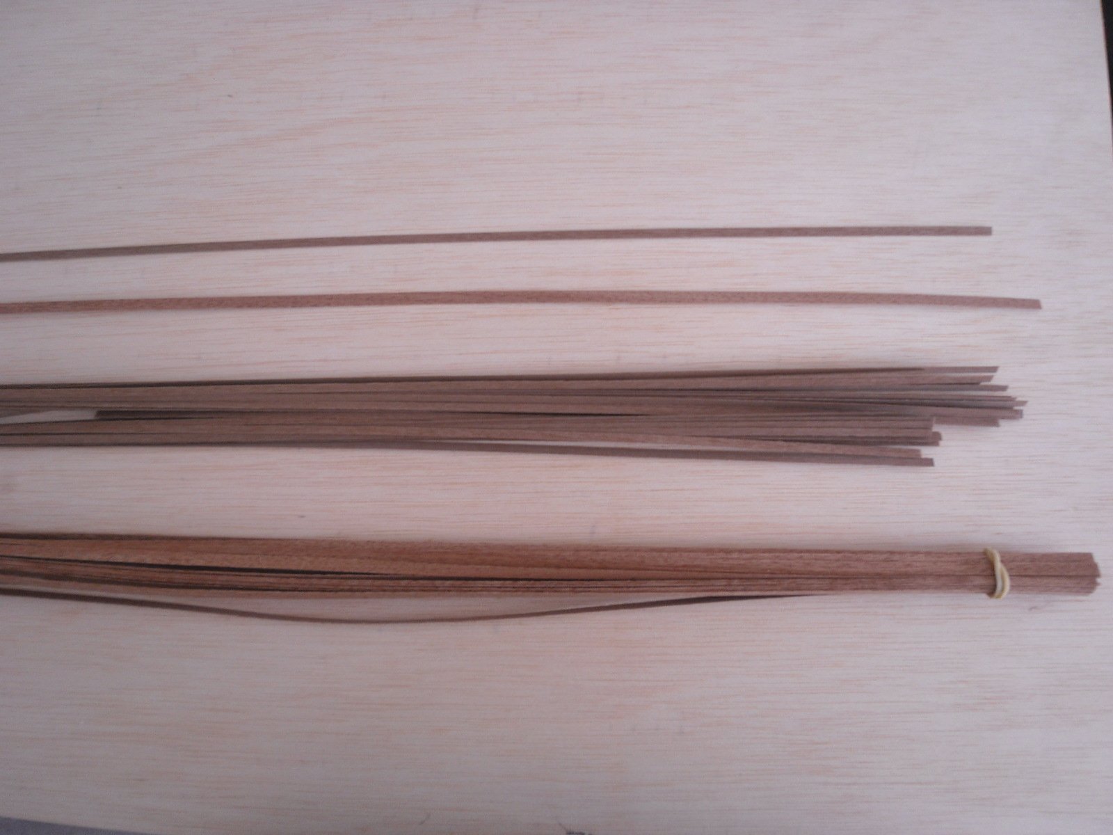

Lo siguiente es la cubierta. En las instrucciones vienen unas tablas de sapelli de 0.6 x 6 mm que yo voy a sustituir por otras de nogal de 0.6 x 4 mm. Este es el primer cambio que voy a hacer porque, por una parte, no me gusta el sapelli y por otra, me parece demasiado ancho, ya que la escala es 1/50 que equivaldría a una tabla de 30 cm de ancho.

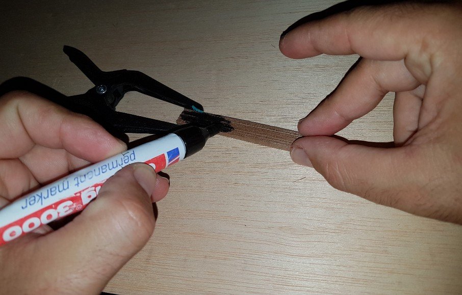

Para imitar el calafateado de las tablas, después de varias pruebas, he decidido pintar los laterales de las mismas con un Edding. Puede parecer un poco "basto" pero a mi me gusta y además se puede suavizar con la lija. Por otro lado como todavía no he decidido si lo voy a pintar o no, si no me gusta al final puedo arreglarlo.

1º y3º nogal que voy a poner 2º y 4º sapelli que venía
Corte de tablas. Yo todo lo hago manual, pero siempre utilizo la misma tabla para tomar medida y cortar con el cutter
Calafateado exprés. Me gusta el resultado bastante, pero ya decidiré si pinto o no la cubierta.

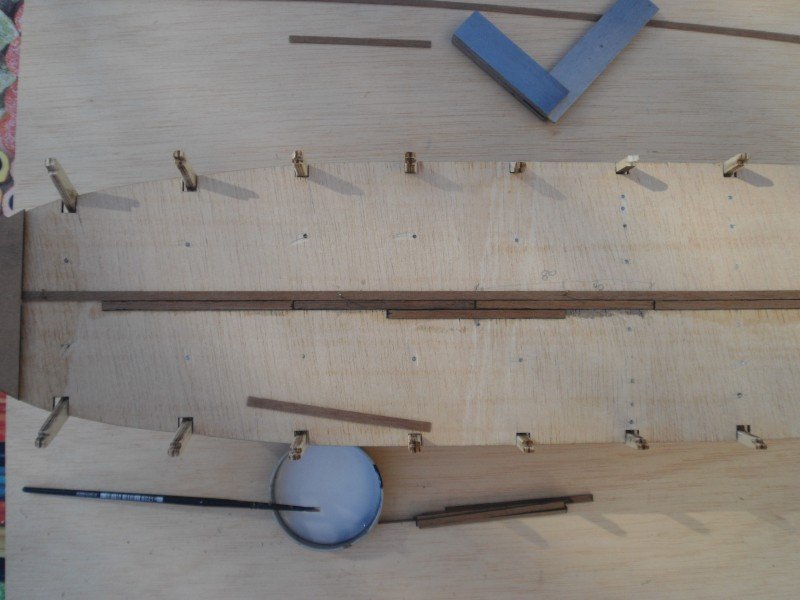

Aquí coloco una tabla a ras de la línea de crujía para tomar de referencia y como van a ir las tablas pegadas.
Empezando a colocar tablas con el pincel y mi mezcla de pegamento y agua
