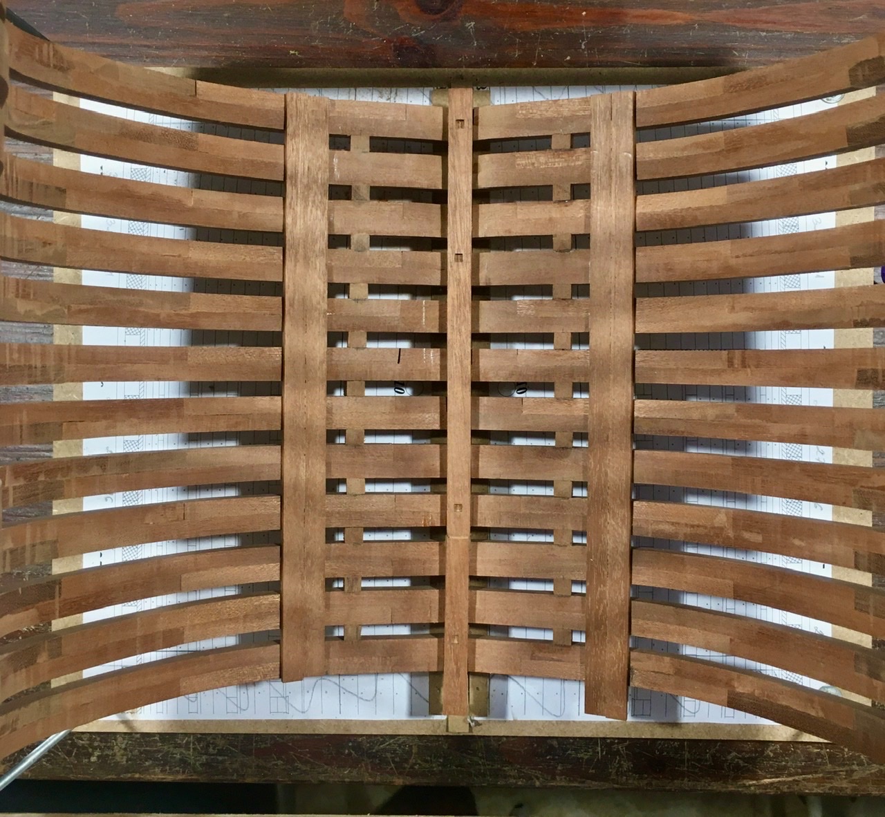

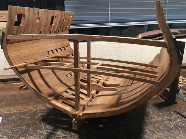

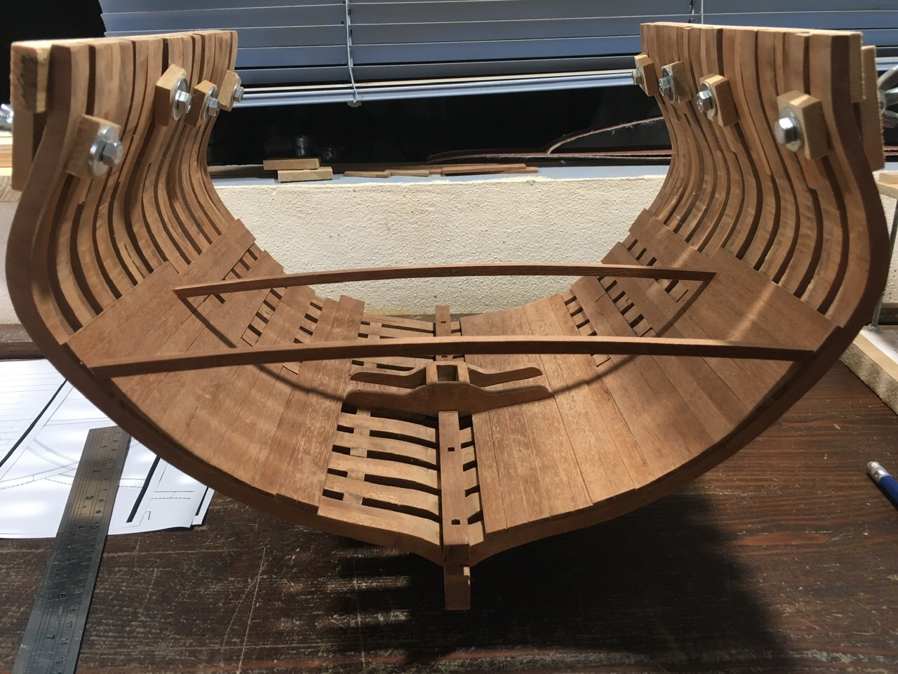

Algunos avances.... pocos, pero entre el calor, ....
Las cuadernas están ya encoladas ( pendiente de algún que otro ajuste por la cara interna para mejorar el asiento del forro ), así como la sobrequilla.
El resto de avances va comentado en cada fotografía.

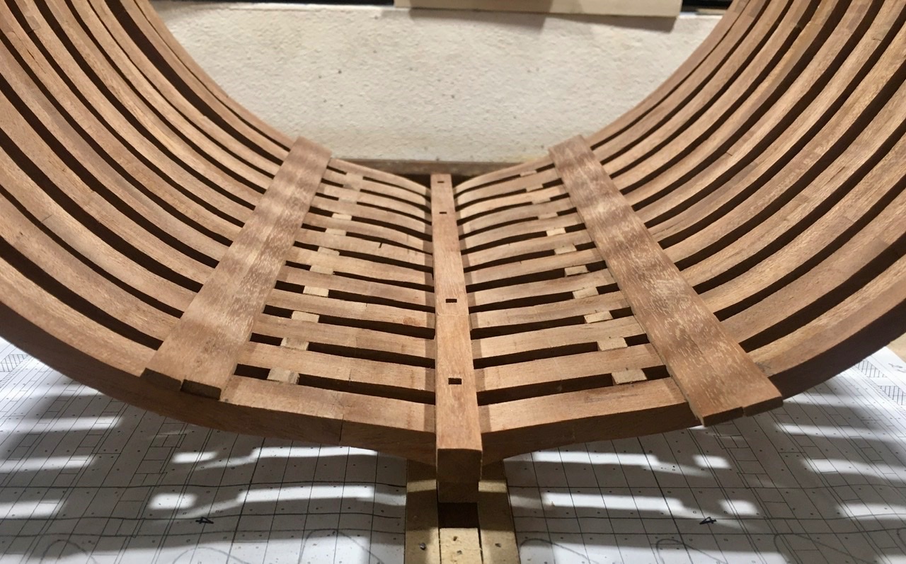

Los 2 pares de palmejares están hechis y colocados.<br />También están los choques en las varengas.
Con algo de trabajo puede apreciarse el endentado, abrazando las cuadernas, de los palmejares.

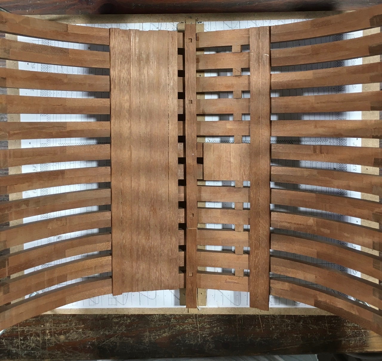

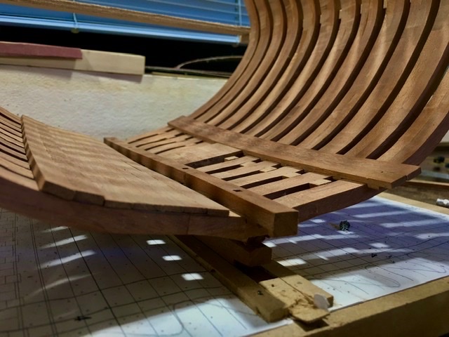

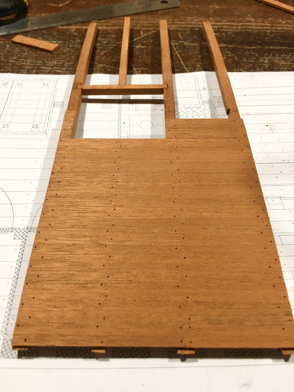

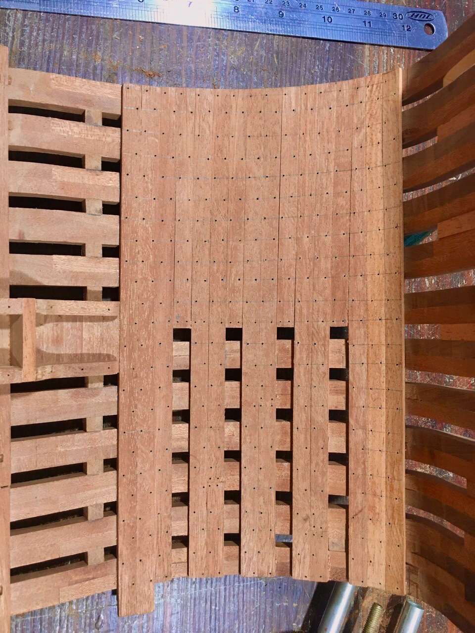

Colocadas las tablas del forro de la bodega. Pendiente la tapa de la sentina.

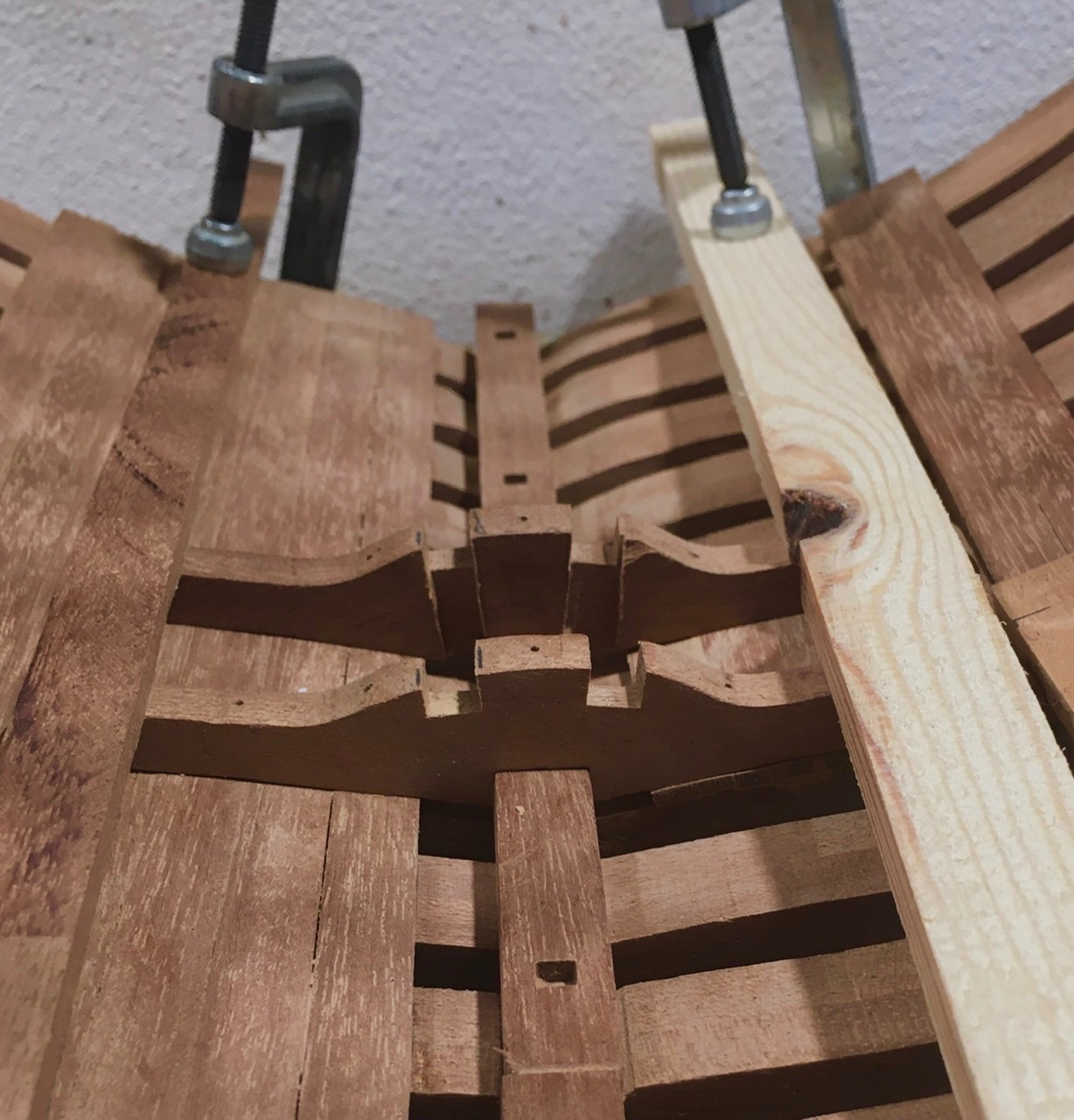

El costado de babor llevará “lo mínimo”, pero he colocado las tablas donde asentarán las falsas varengas de la carlinga del mayor. Si no, quedarían en el aire. Además, deberán taladrarse para insertar las bombas.

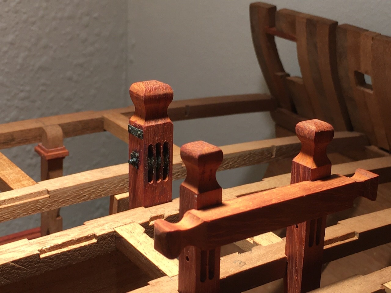

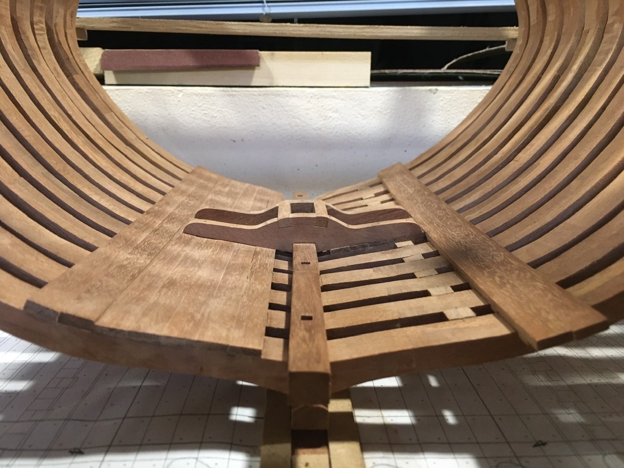

Detalle de la carlinga del mayor, a falta de colocar las cacholas. He taladrado donde irán los pernos
Cacholas colocadas. Carlinga lista.

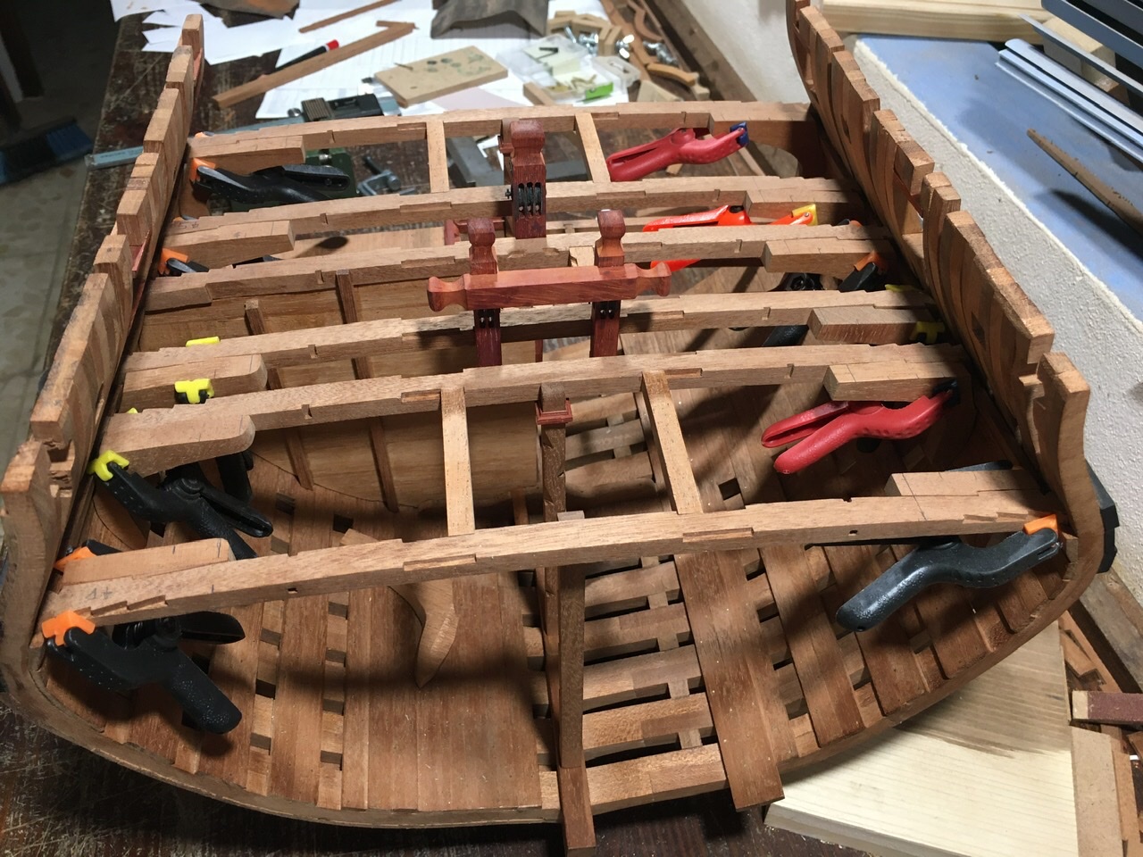

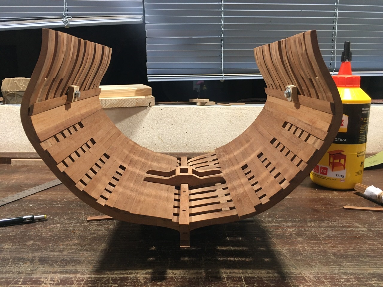

Va tomando forma... poco a poco.

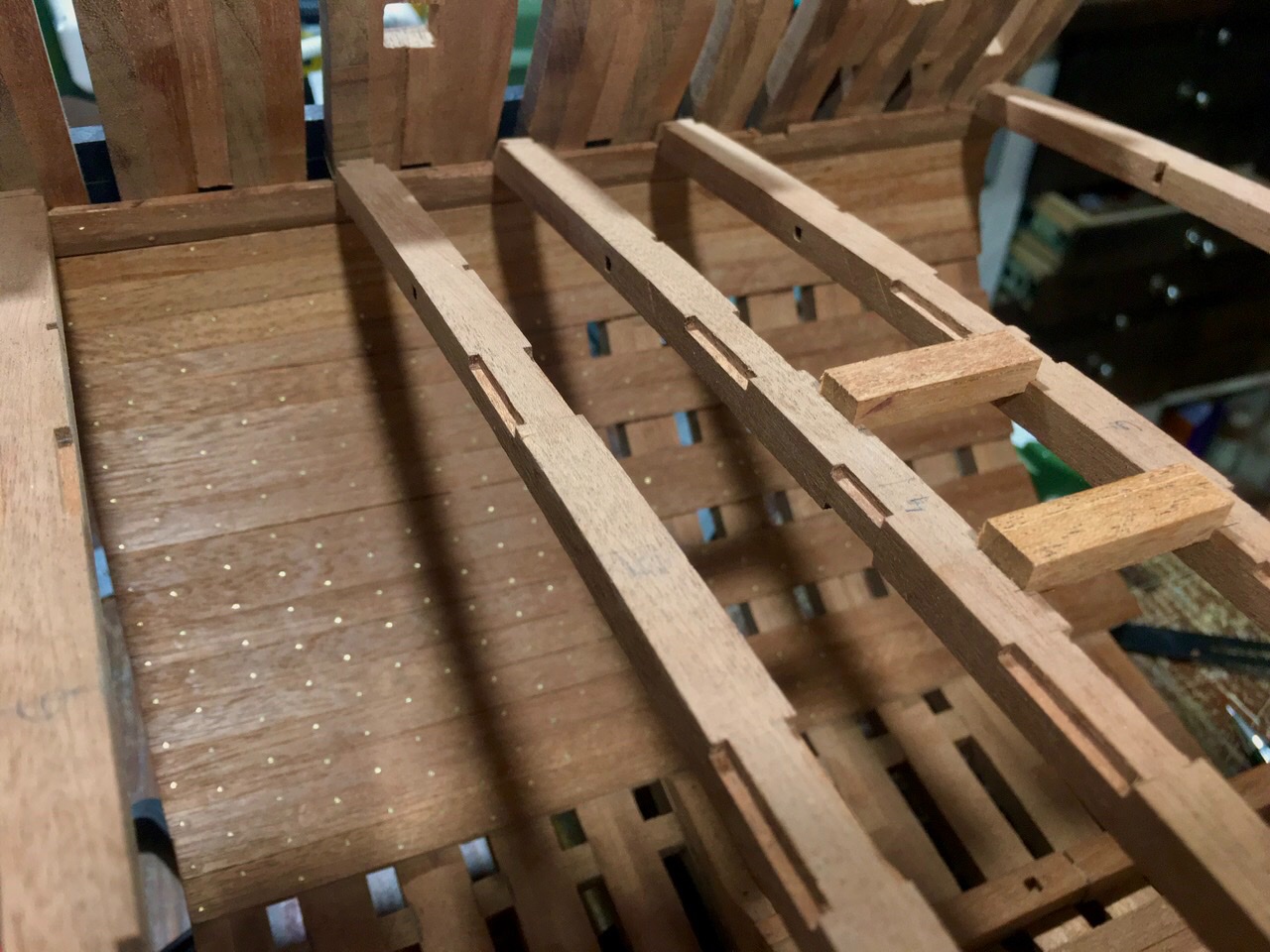

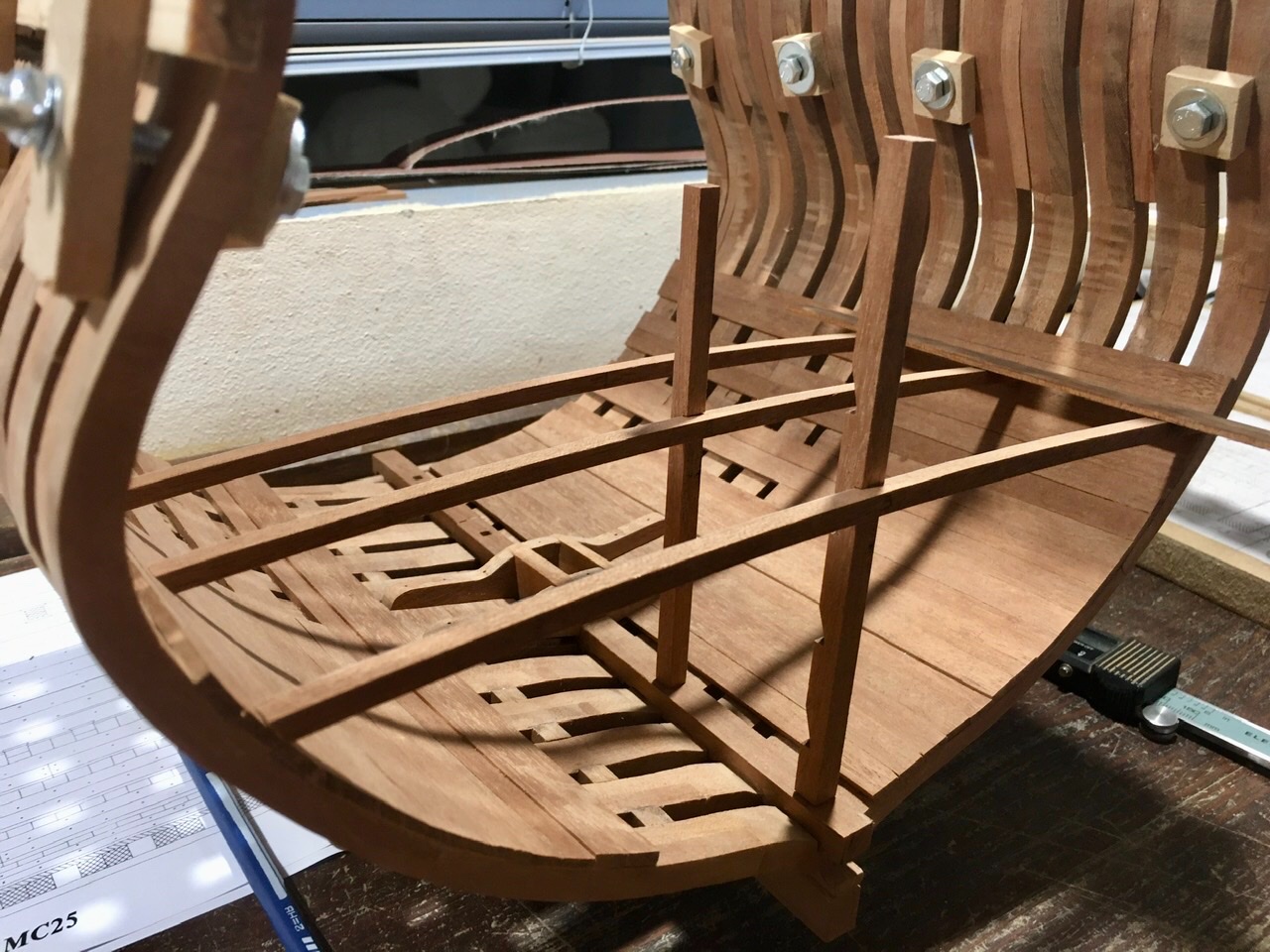

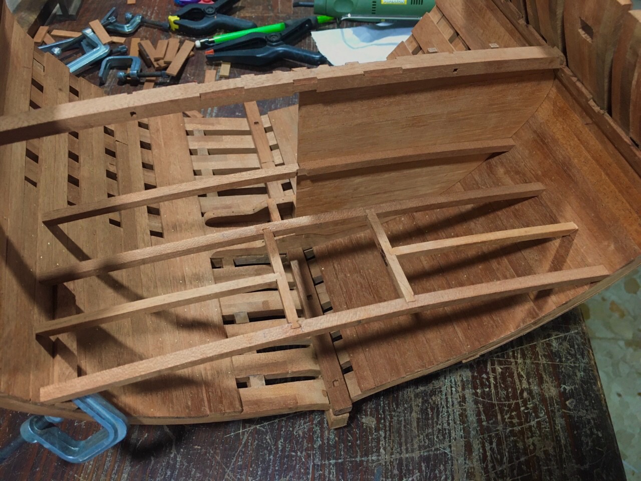

Mientras termino el forro de la Bodega, voy ajustando los baos de los pañoles

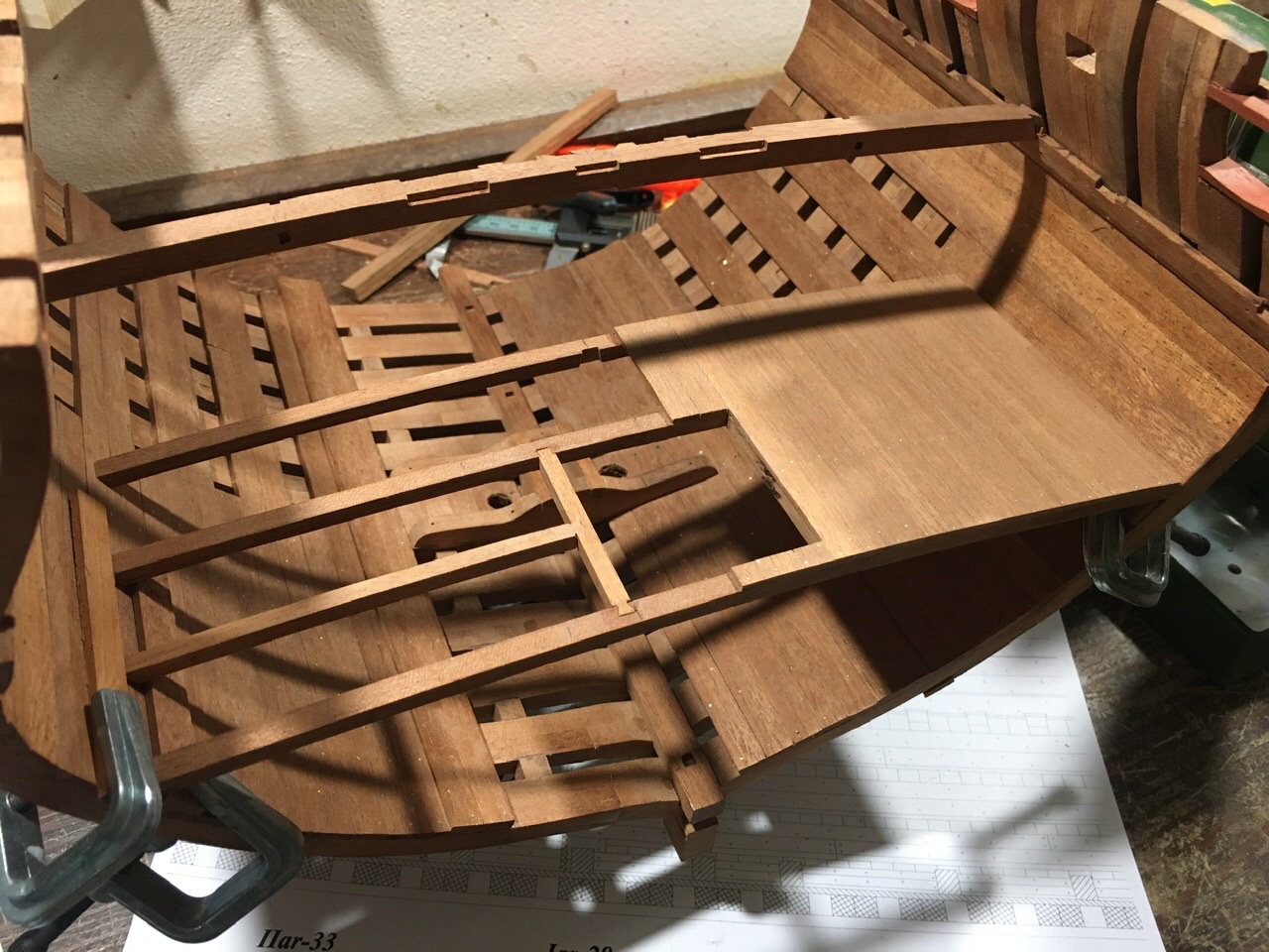

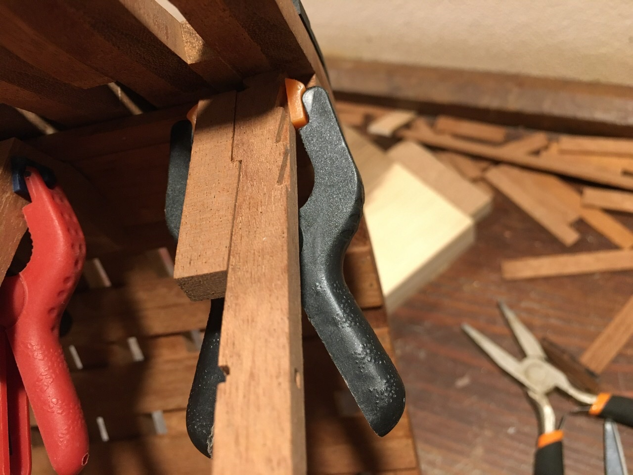

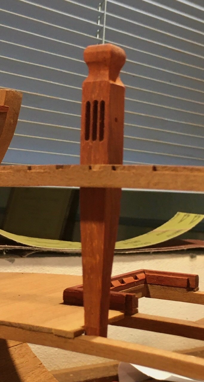

Hechos los encastres para los baos en los puntales de pie de carnero
Primer plano
Primer plano

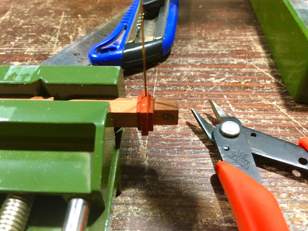

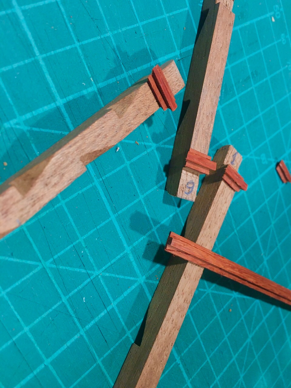

Preparando las varillas de ébano para los cintones

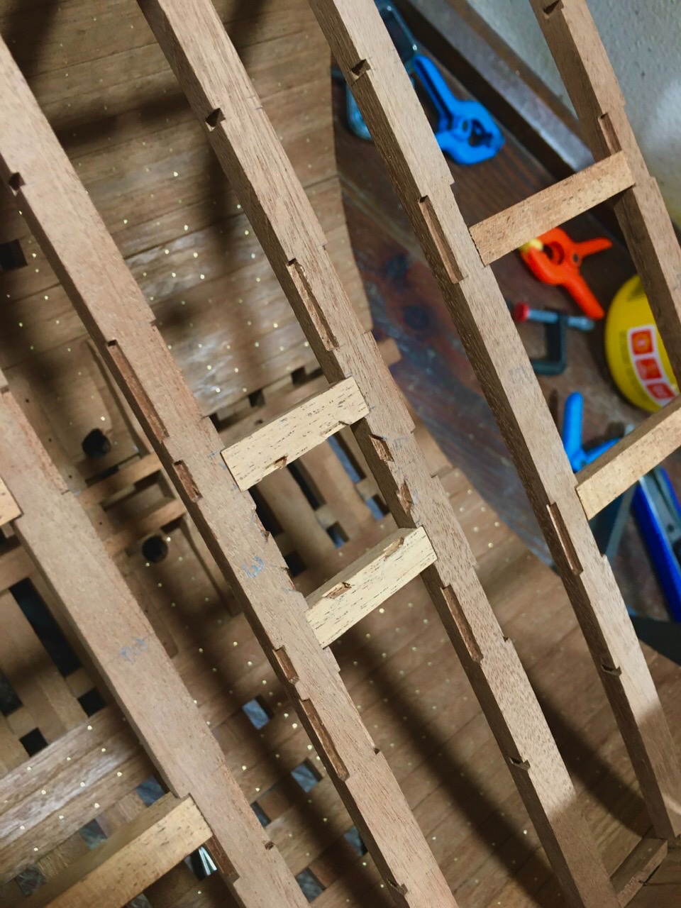

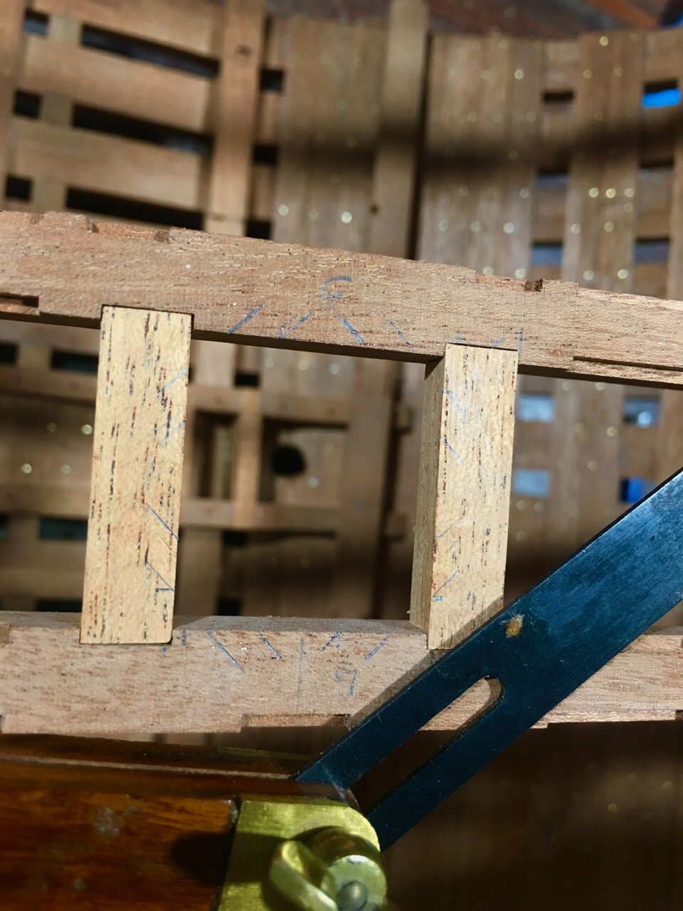

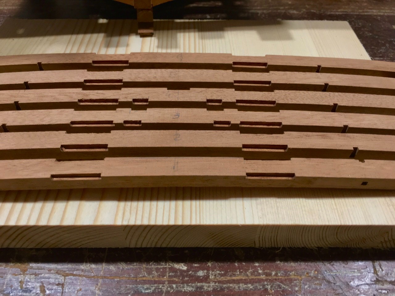

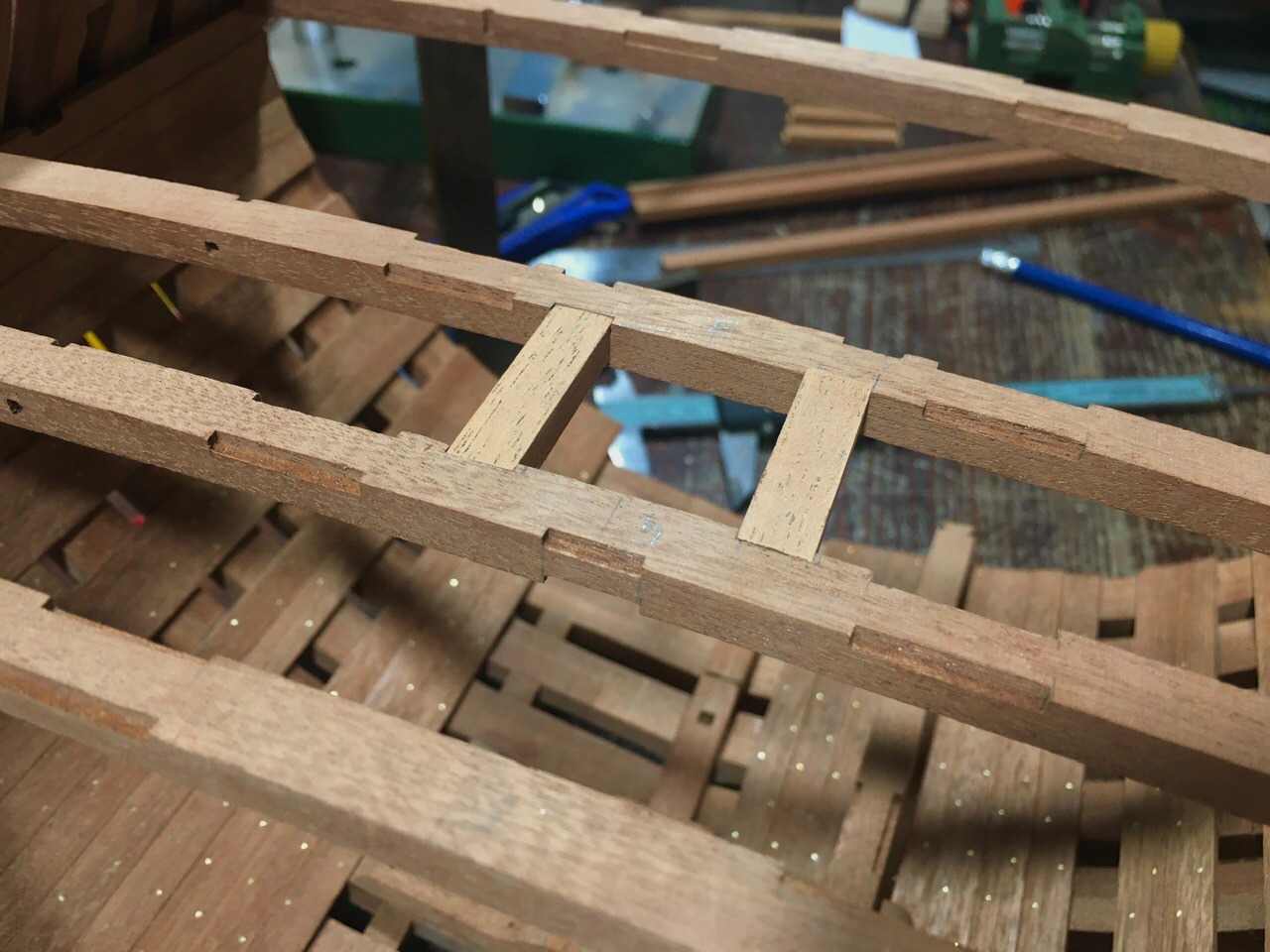

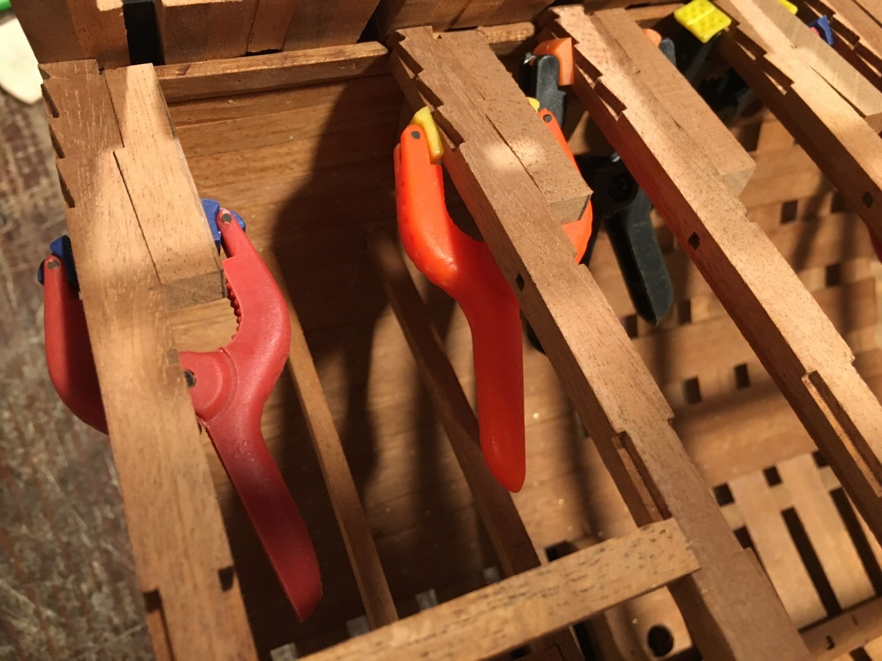

Ajustando los durmientes antes de hacer las colas de milano para los baos

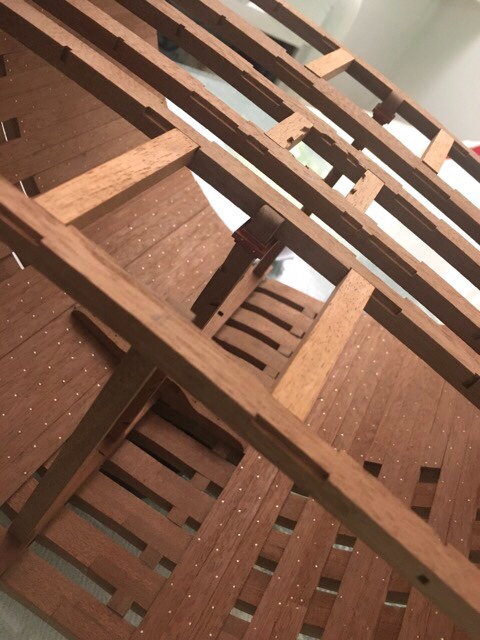

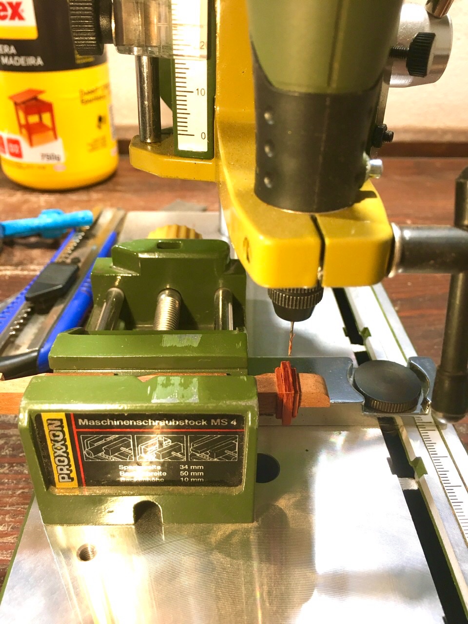

Marcando y taladrando ( unos 800 entre ambos costados ).

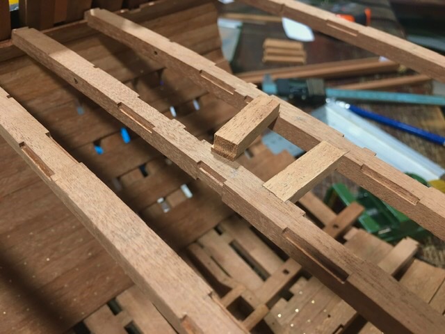

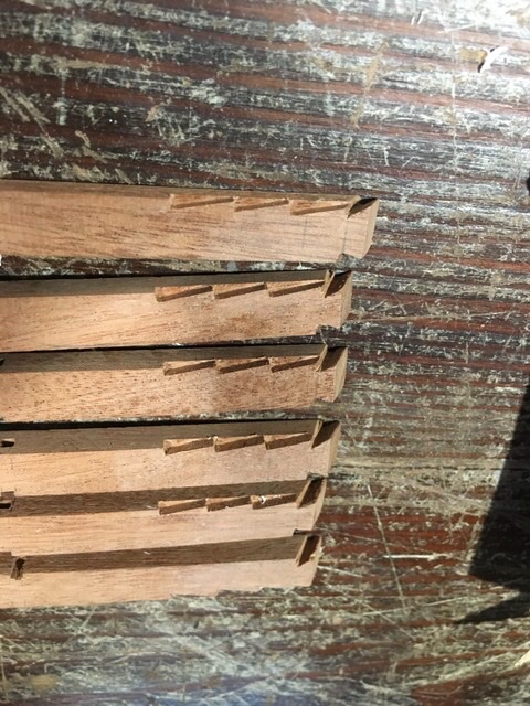

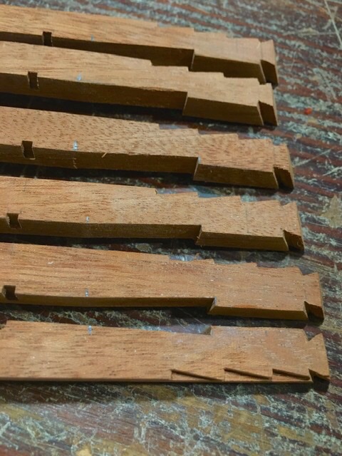

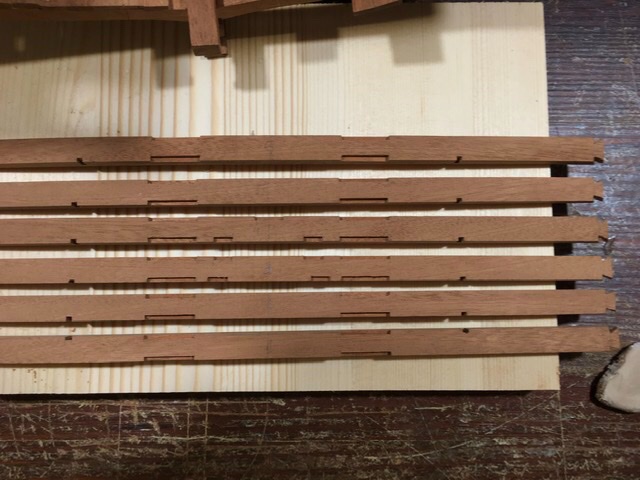

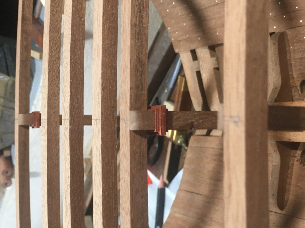

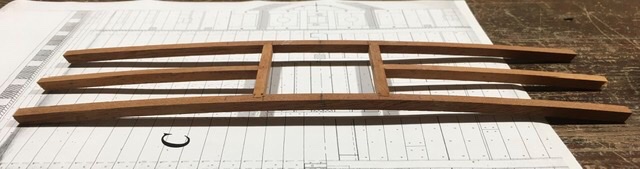

Colas de milano en baos y durmientes hechas

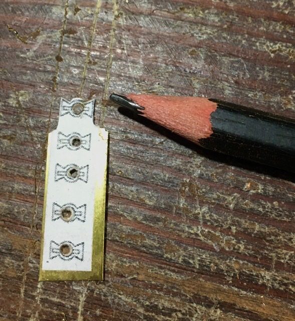

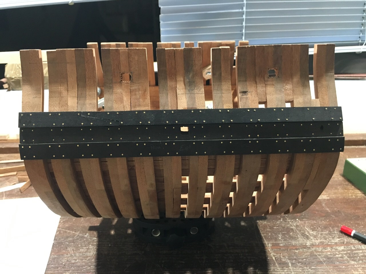

Cintas colocadas. Los pernos de la superior e inferior son de 1mm<br />La central los lleva de 0,8

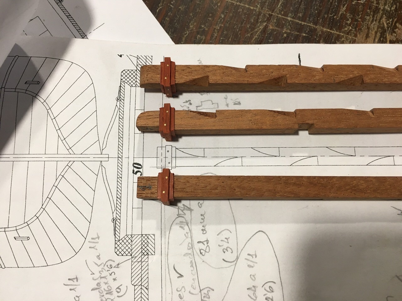

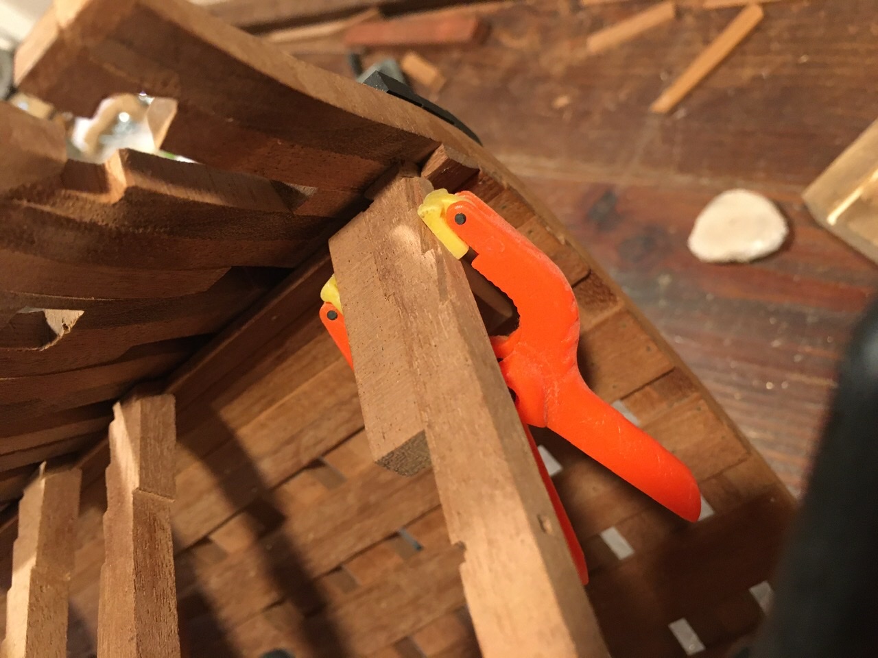

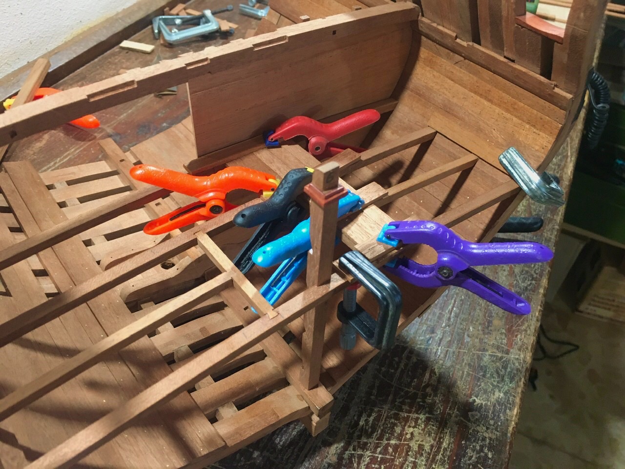

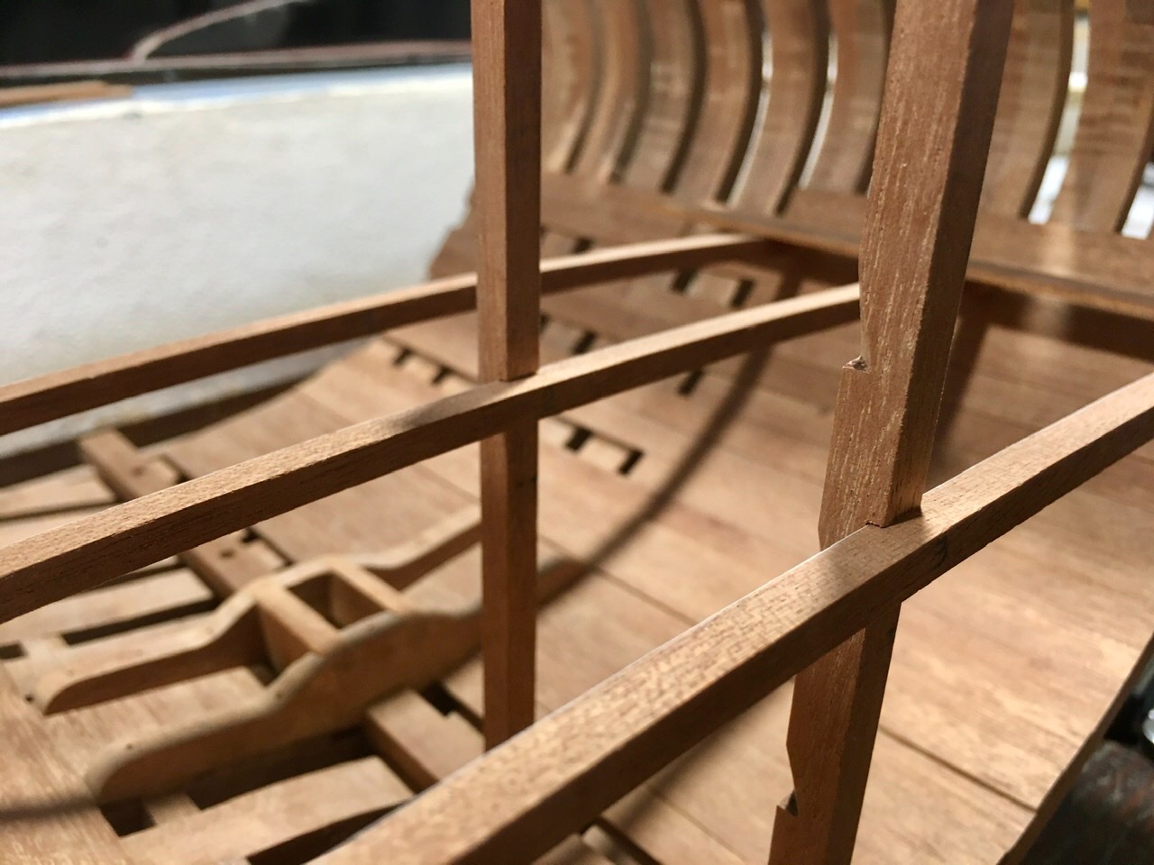

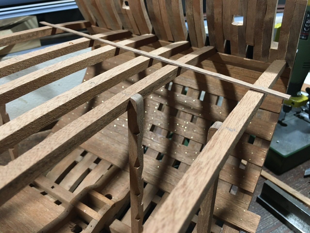

Probando la correcta alineación de los baos. Se han trabajado los puntales

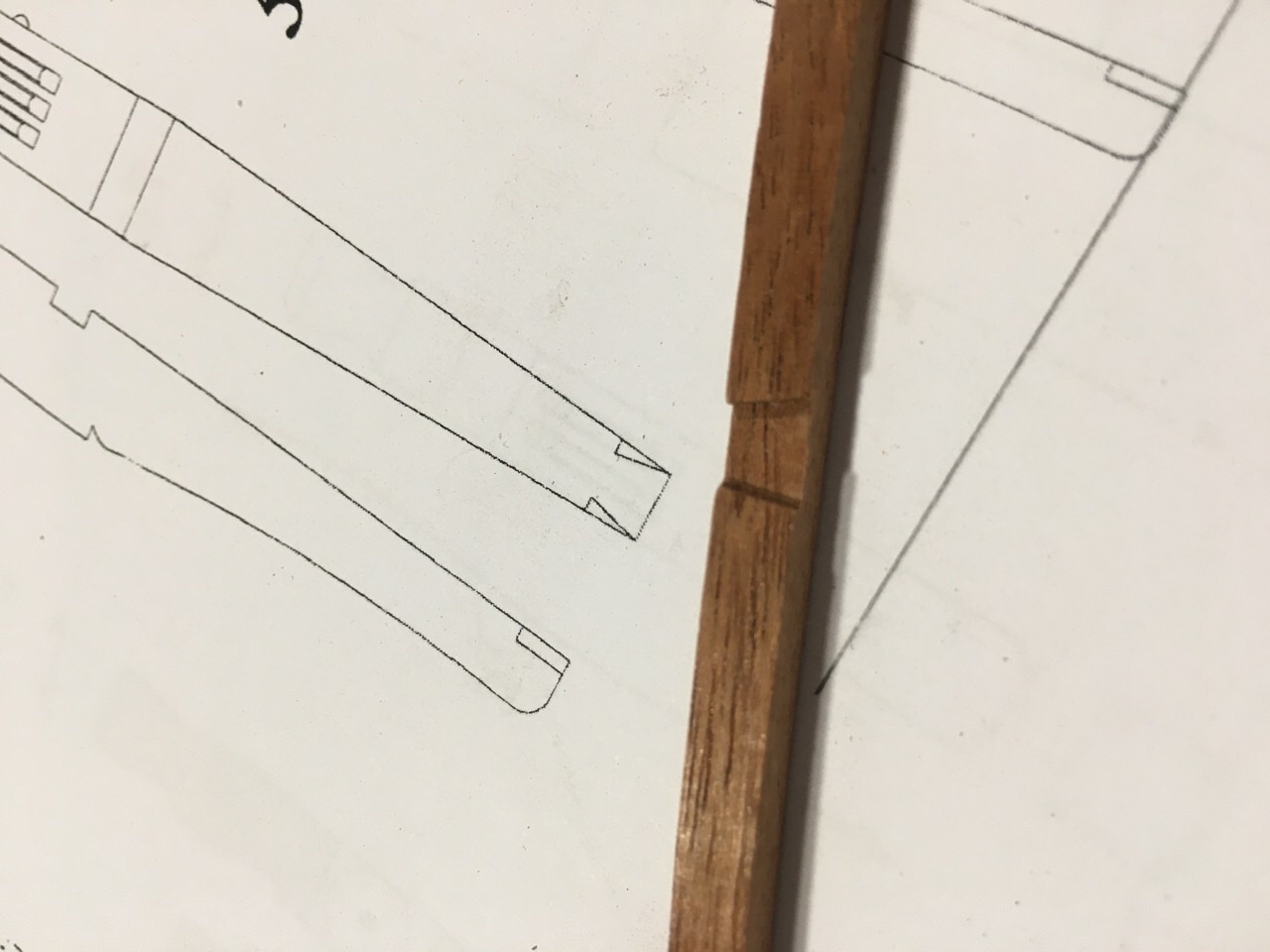

Detalle del bao de los pañoles ( pegado al mamparo que delimita la bodega ) que tiene una entalladura de cola de milano para el extremo inferior del guindaste

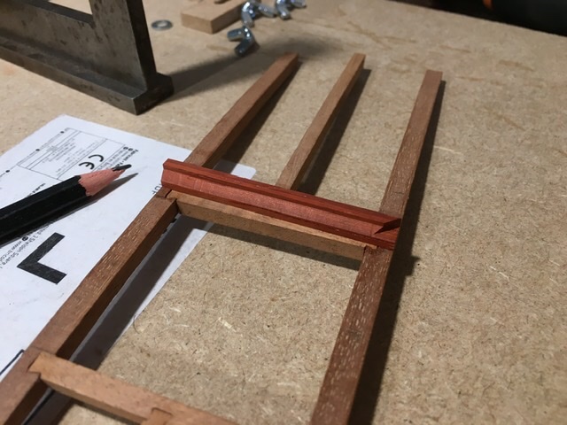

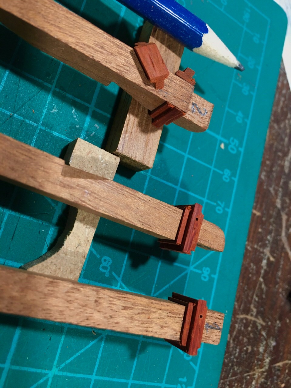

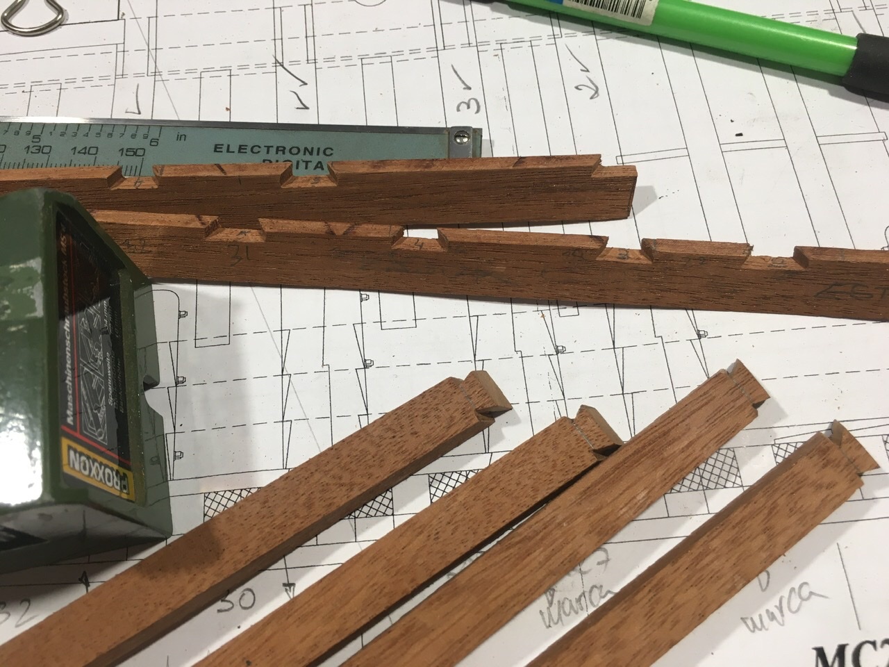

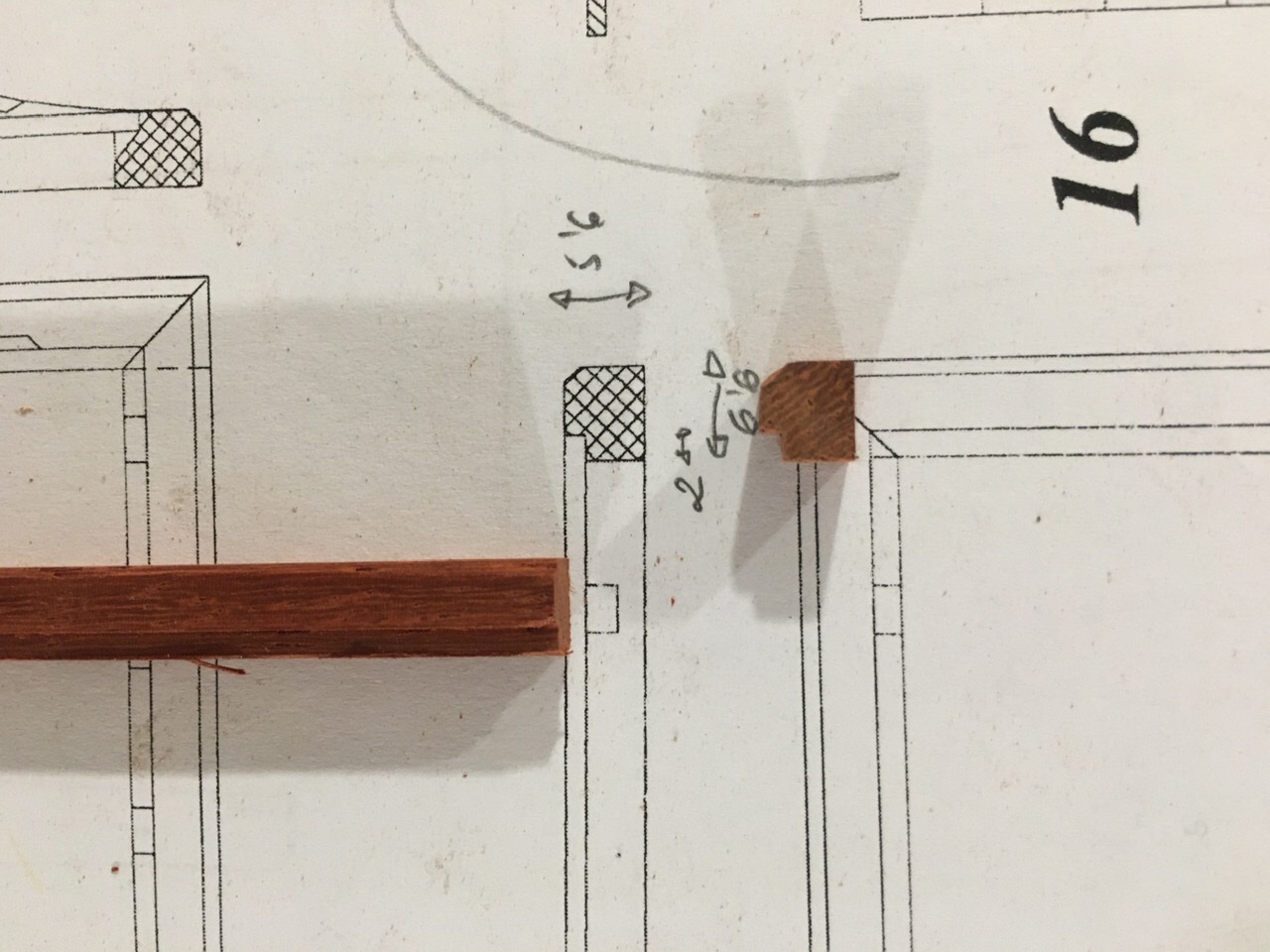

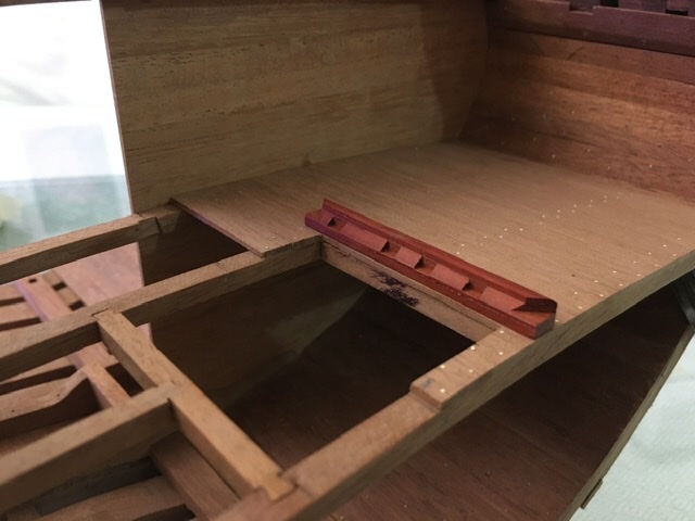

Me he entretenido esta semana en hacer unas molduras que llevan los puntales de pie de carnero justo debajo de los baos.
Por otro lado, en los baos los encastres para los barrotines, las cuerdas, la fogonadura del mayor, el guindaste, el abitón de gavia del mayor y las escotillas.

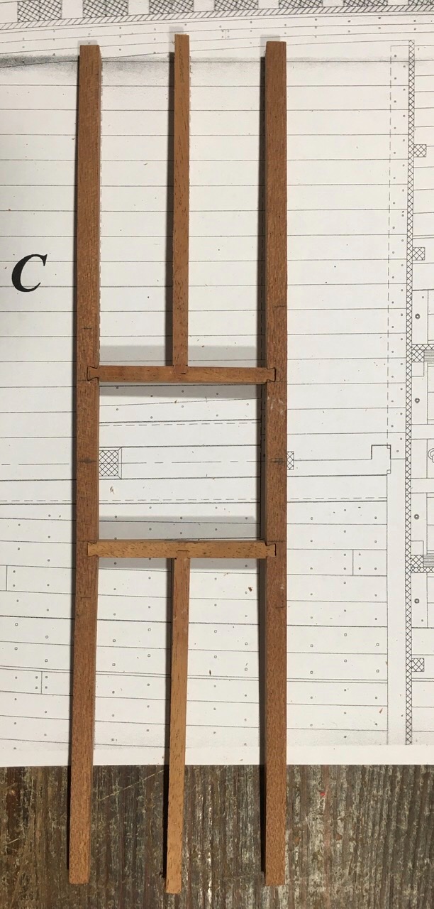

Algunas fotografías más del trabajo en los baos

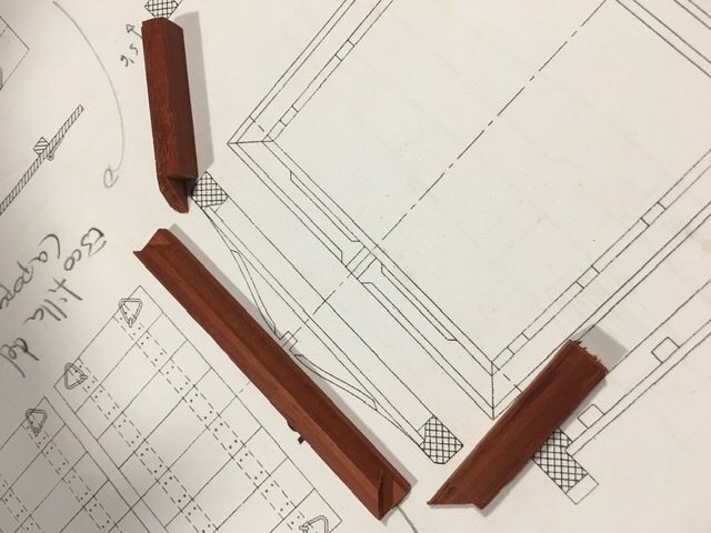

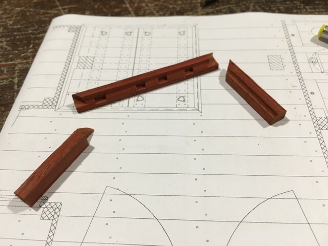

Preparando las piezas de la carlinga del mayor

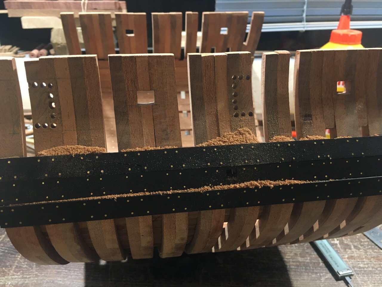

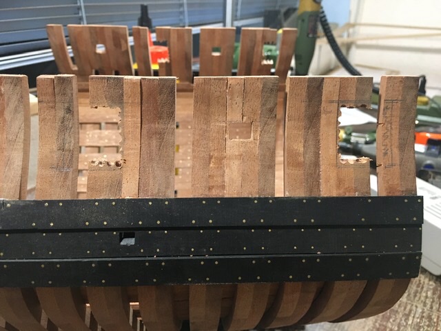

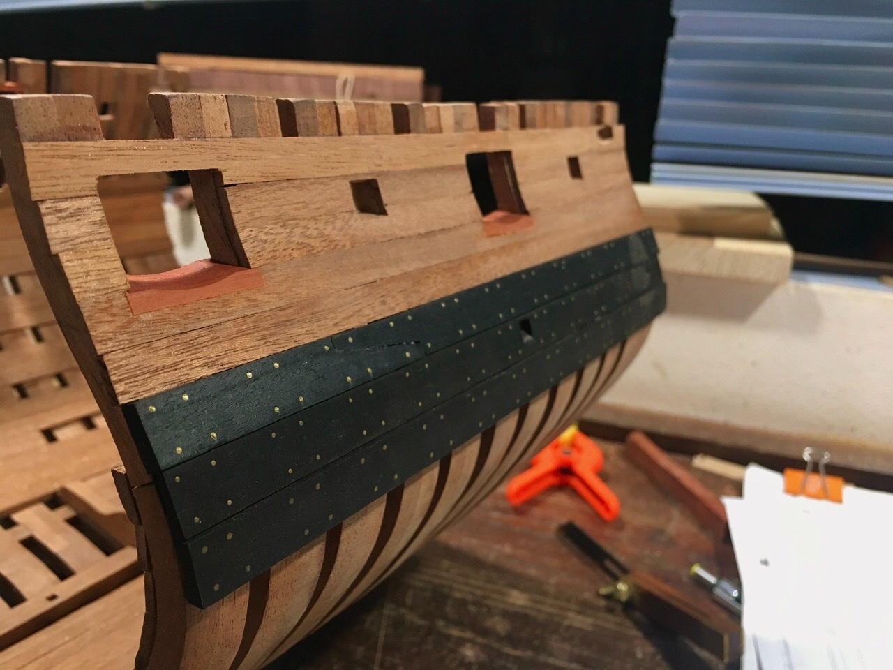

Me he puesto con una de las tareas que me da “más respeto”, y que son las troneras, ya que una metedura de pata tiene difícil solución. Han quedado “aceptables”. Habrá que esmerarse más la próxima vez.
Pendiente la moldura superior y la tapa de regala.

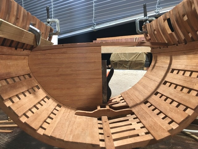

Por otro lado he comenzado con el forro exterior, que tiene como particularidad que las tracas inferiores a la cinta baja van disminuyendo de espesor hasta alcanzar el “normal”.
Y el mamparo de la bodega también está hecho.
Evidentemente queda pendiente una buena mano de lija.

Mientras voy forrando el exterior del casco ( que es de las cosas que menos me gusta ) voy adelantando trabajo en el interior.
http://www.mrodrigueza.com

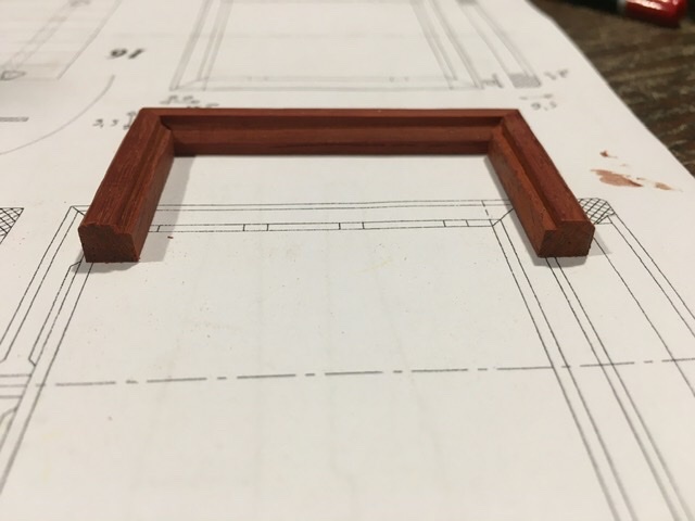

Y las molduras de las escotillas:

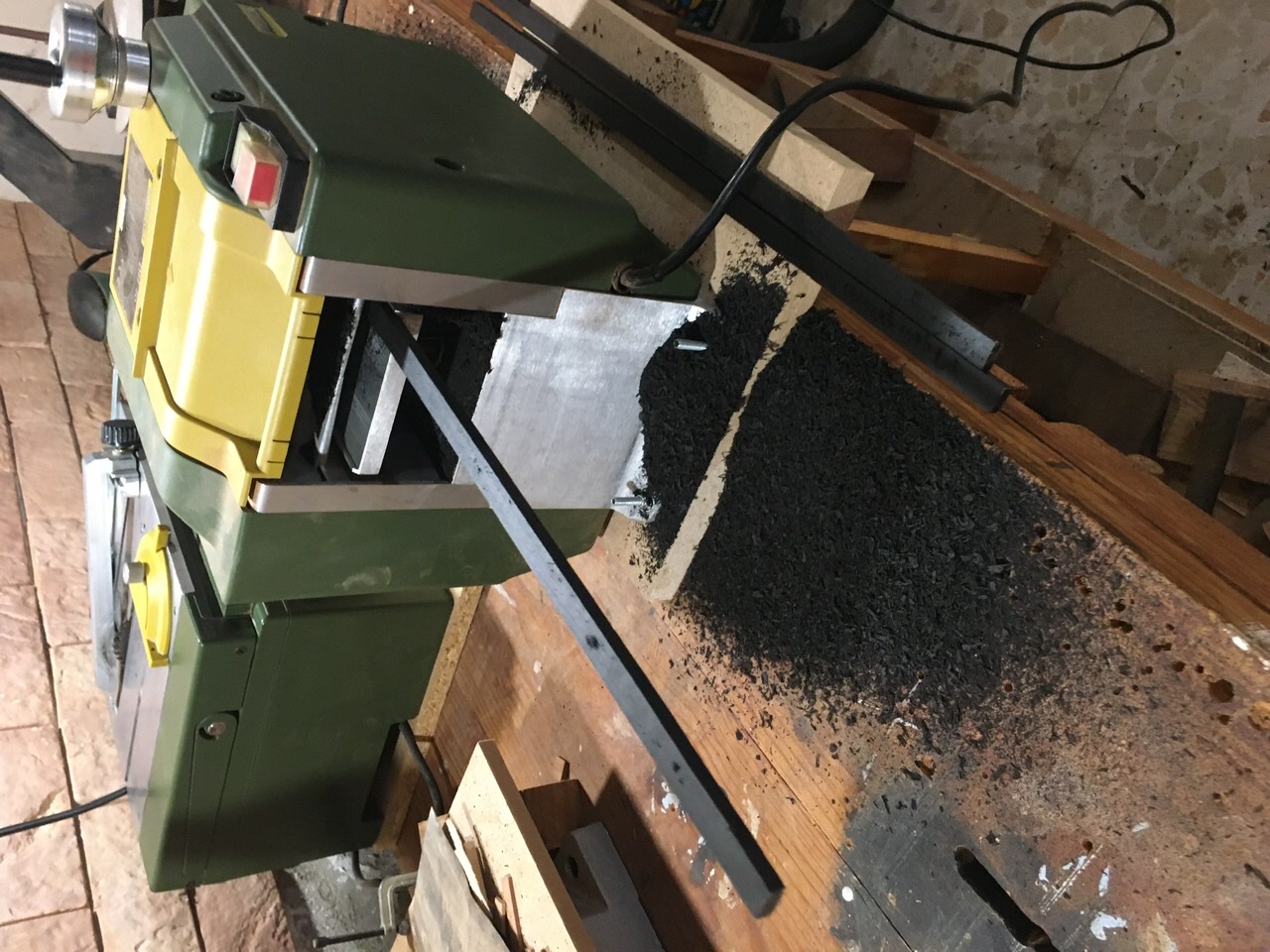

Una pregunta, veo que tienes la regruesadora de proxxon, ¿cual es el minimo espesor en el que puedes dejar un liston, o una tabla, 1 mm.-, 2 mm. ...?. ¿luego necesitas un buen lijado, o queda bastante acabado?
Creo que el mínimo espesor son un par de milímetros.
No deja de ser un cepillado. Yo, para no forzarla y para un mejor acabado, desbasto poco material en cada pasada.
Pero la lija es necesaria para un mejor acabado.
Edito y añado: unos 2,5 mm de grosor mínimo de regruesado

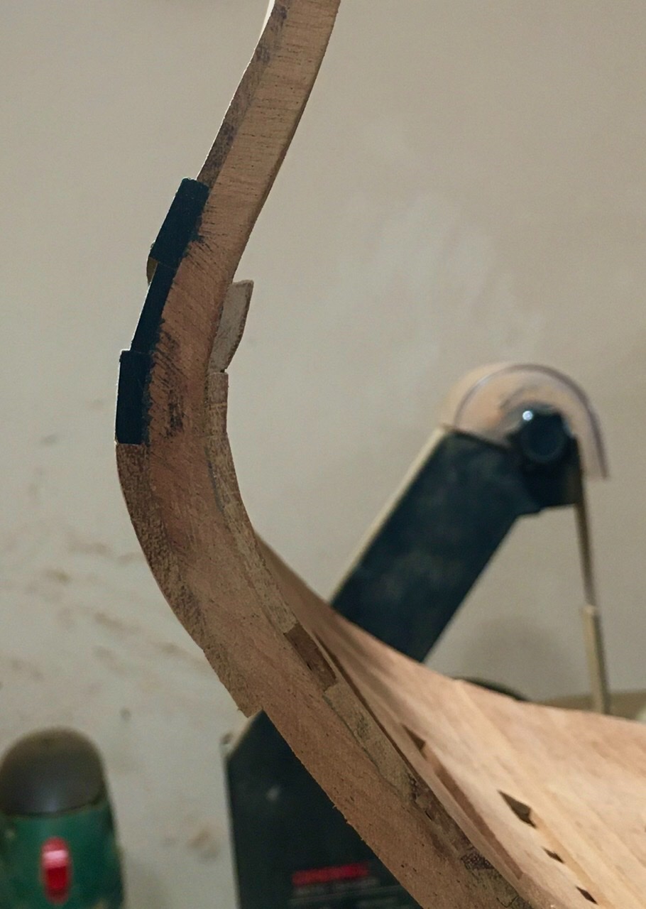

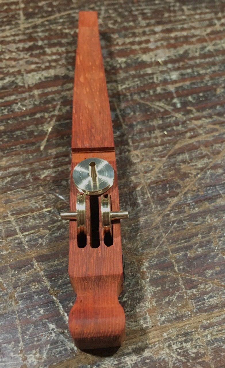

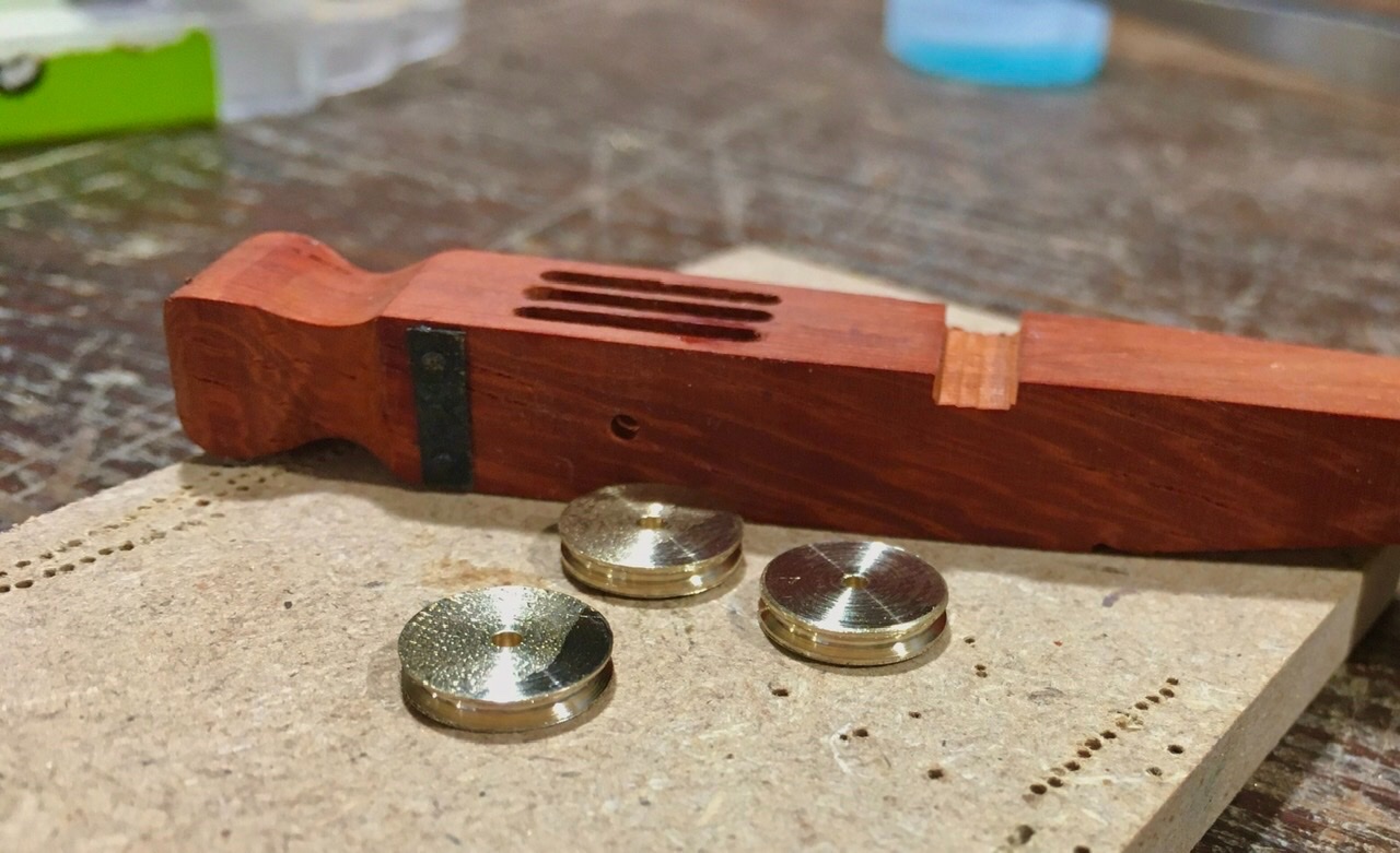

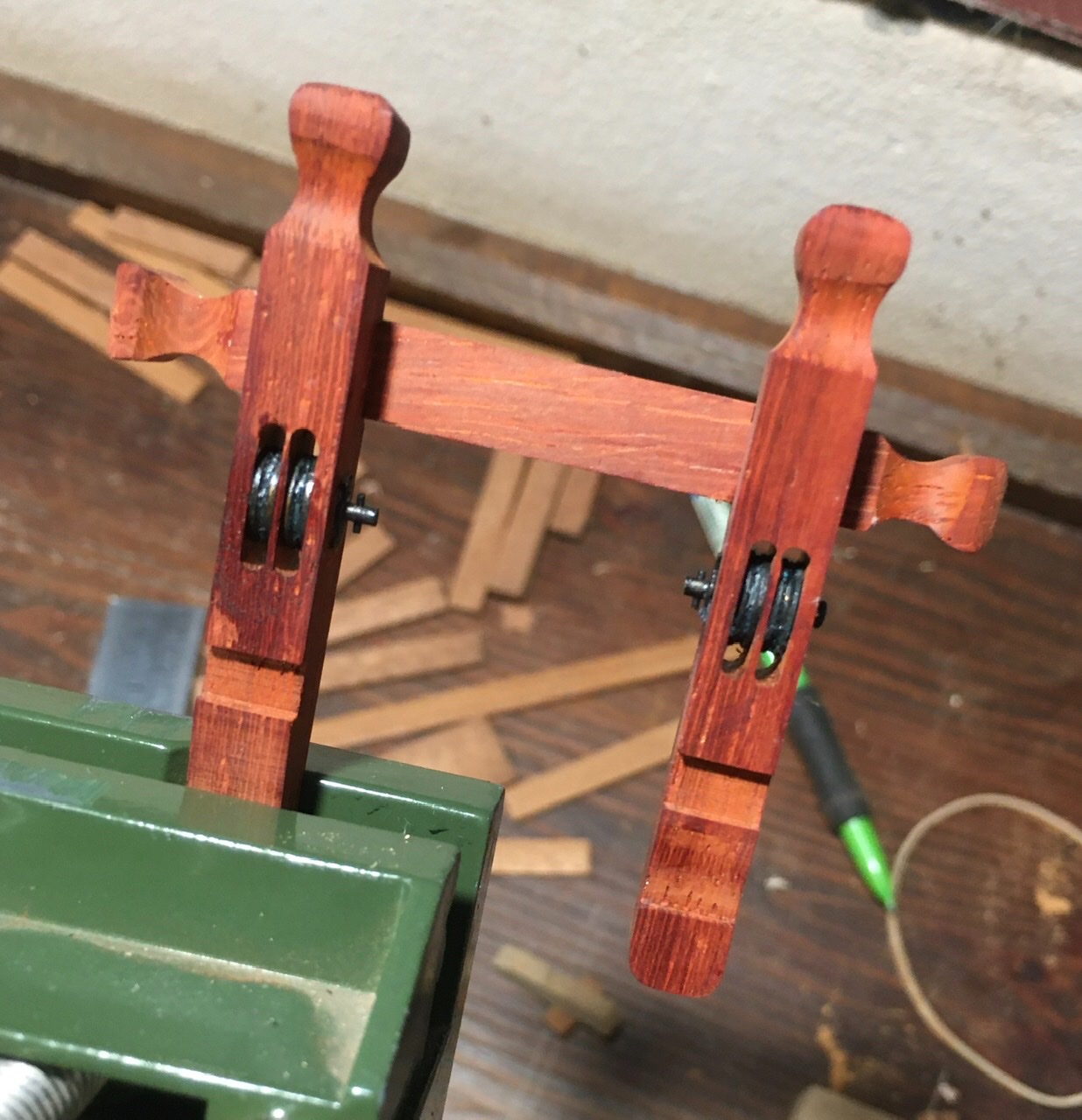

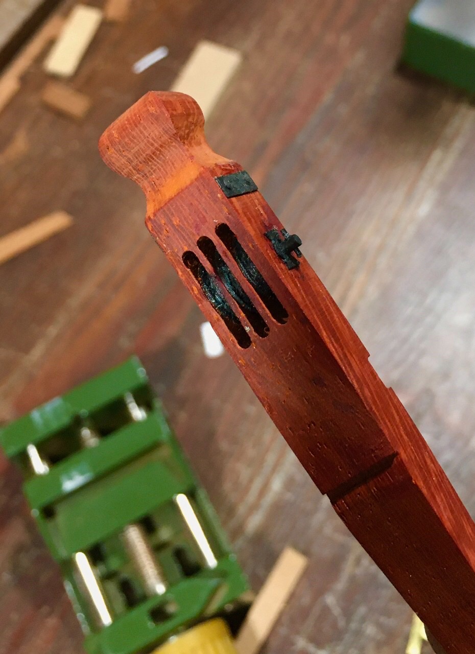

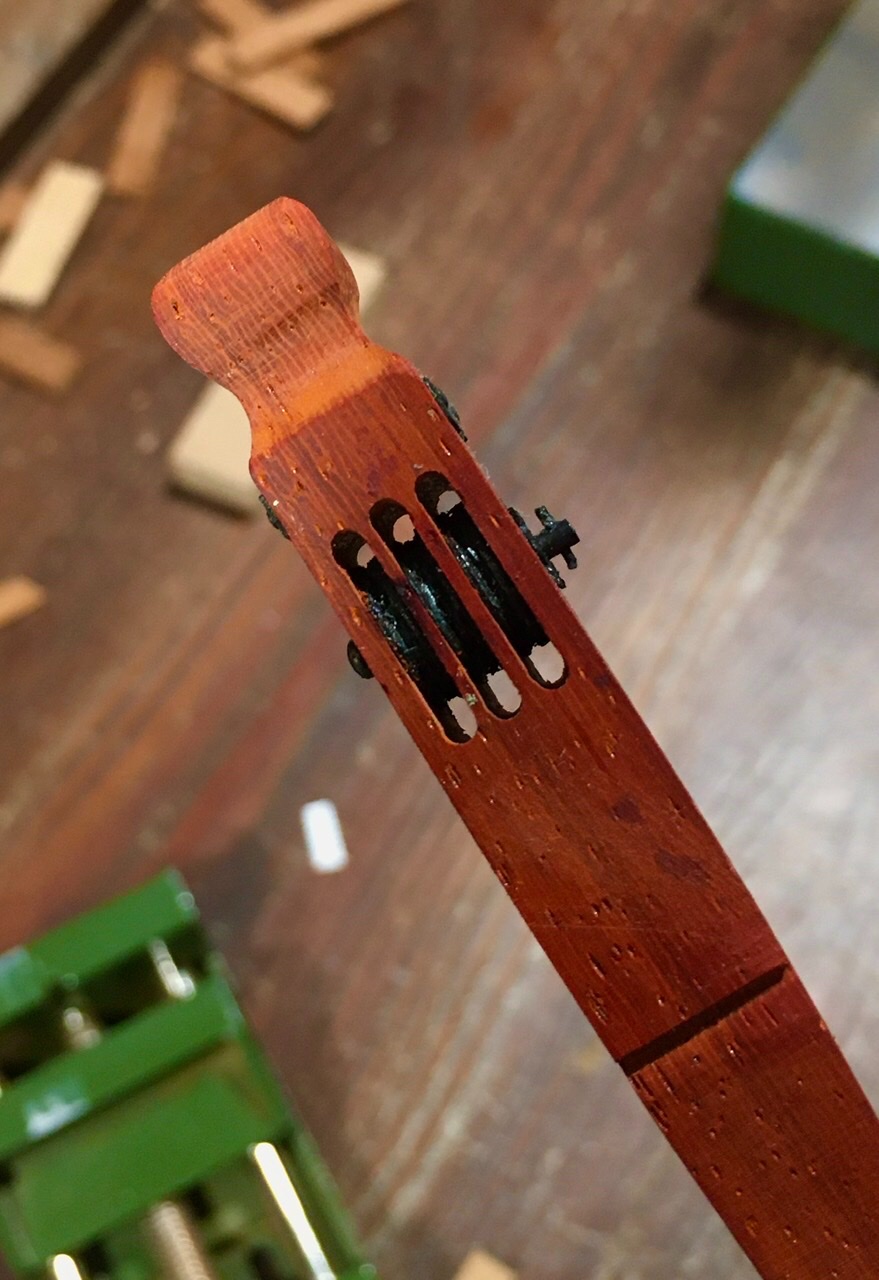

Marchando una de Guindaste del mayor.
El guindaste “virgen”

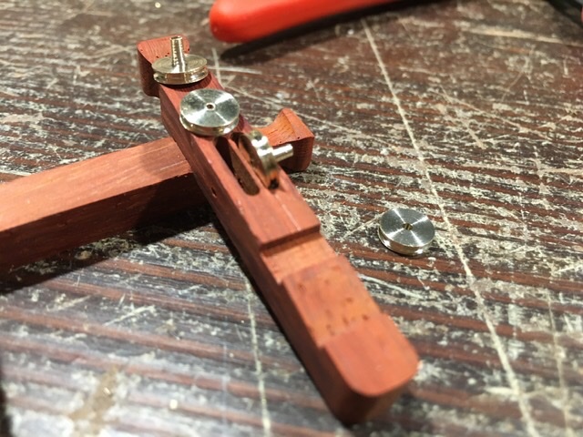

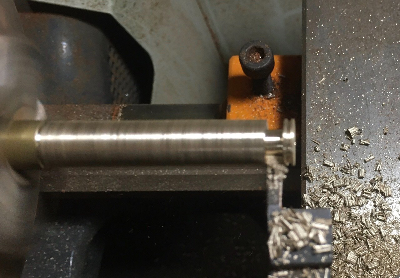

Torneando las 3 poleas ( 9,5 mm de diámetro )
Eliminados los sobrantes

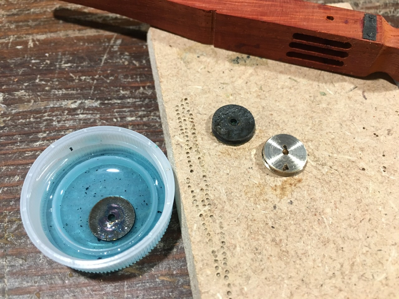

Ennegreciendo el latón

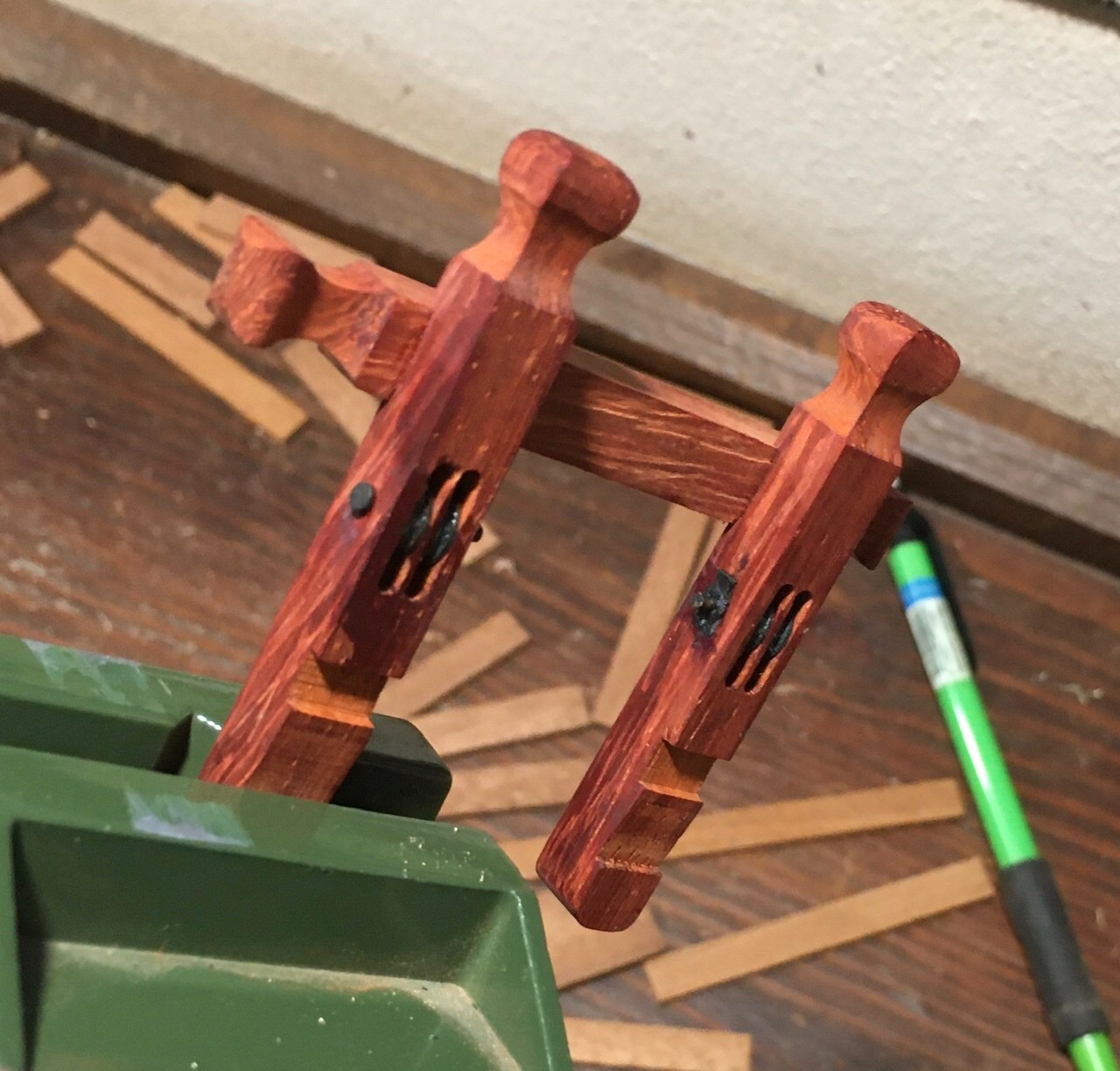

Seguimos:

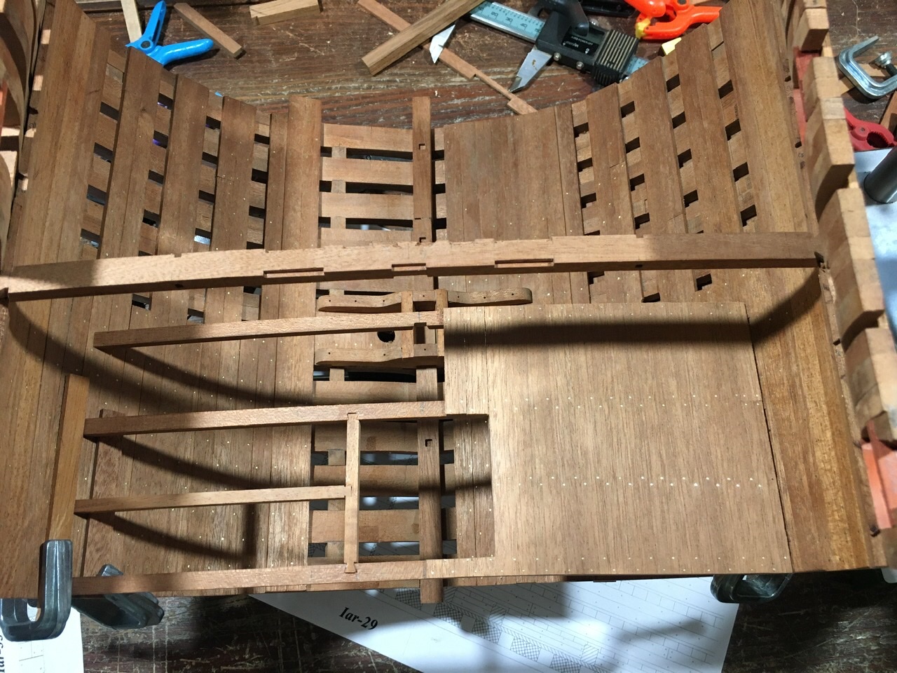

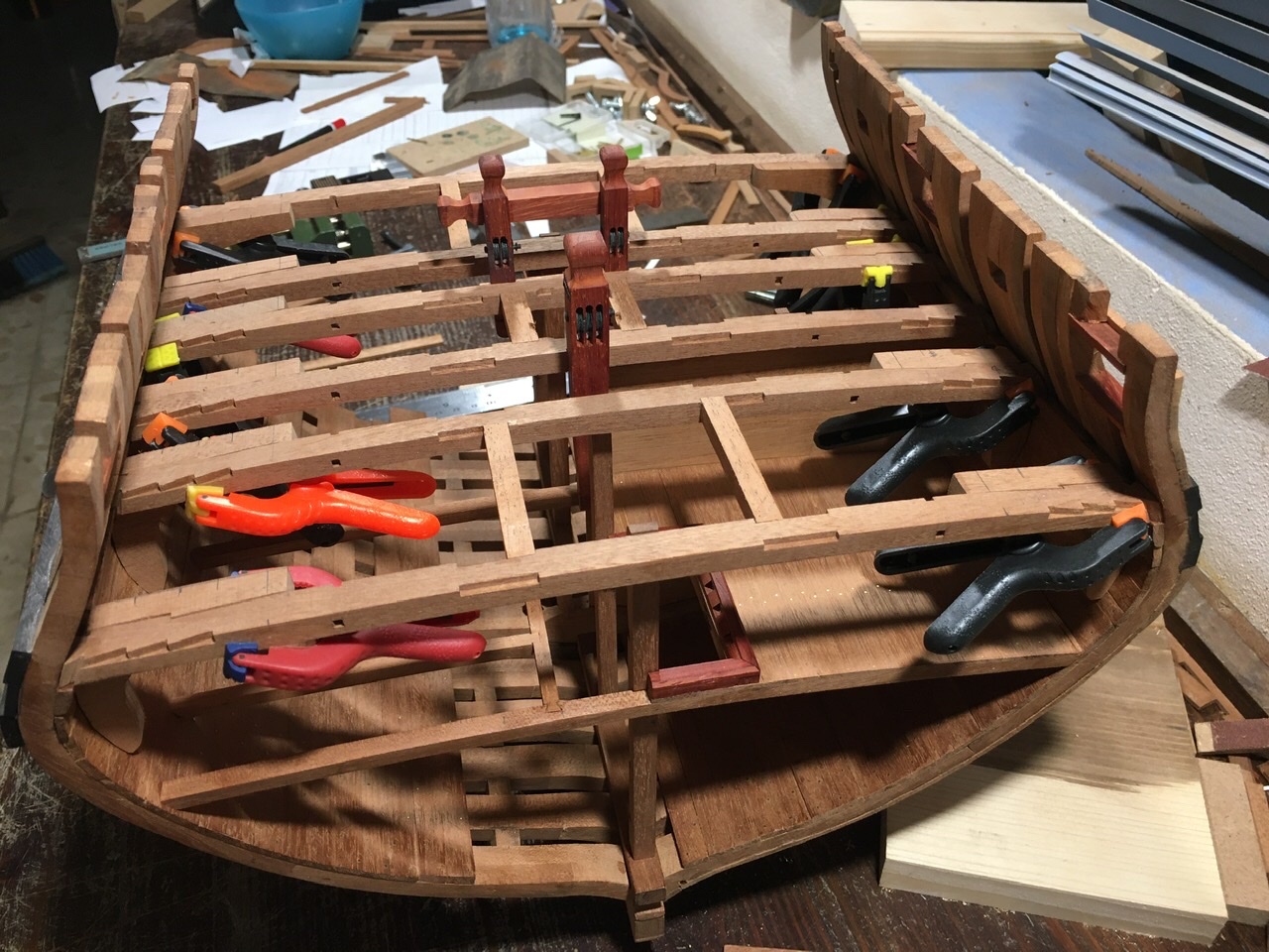

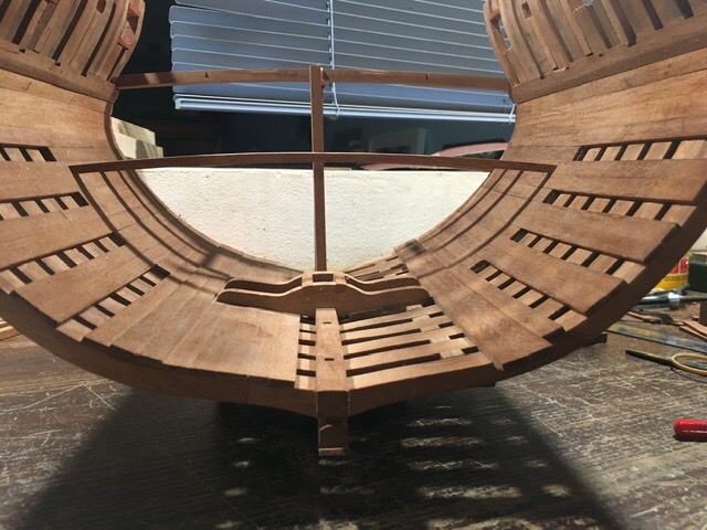

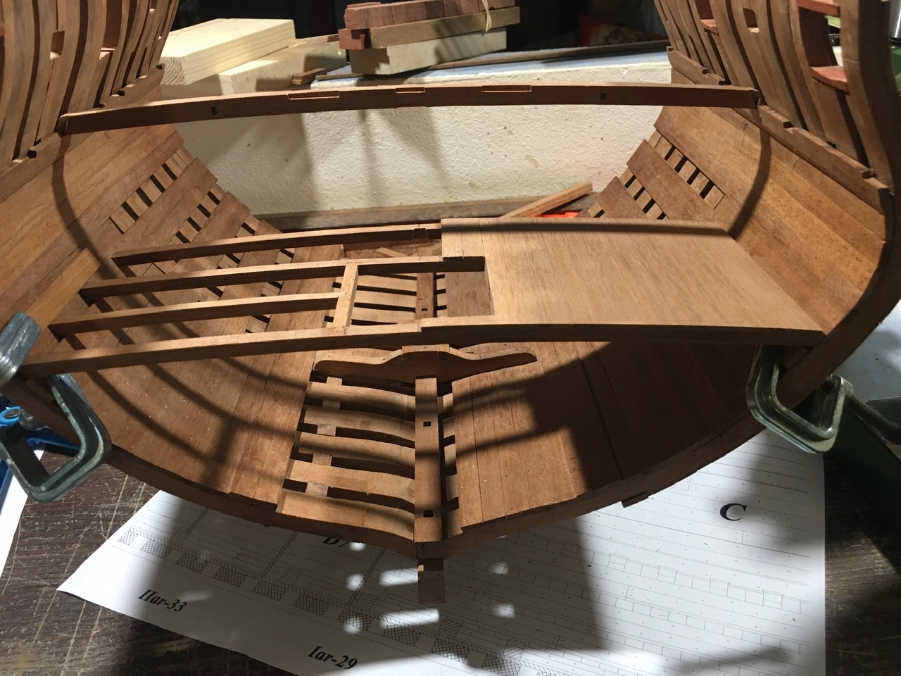

El abitón de gavia está listo.
A los baos se les ha hecho, en uno de los lados, las colas de milano para el trancanil y contratrancaniles, y por rl lado opuesto el rebaje necesario para encastrar las curvabandas.
El abitón de gavia y el guindaste están ahí para la foto. No están encolados. El resto, excepto las curvabandas, lo están
