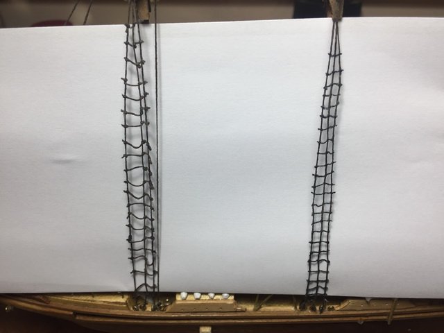

Hola Dvd,
como te van diciendo, paso a paso y corrigiendo errores para los próximos.
Sólo comentarte que los flechastes me parecen muy gruesos. Yo usaría hilo de coser negro, y más aún a tu escala.
Estás a tiempo de hacer una prueba y comparar el resultado.
Primer Proyecto Juan Sebastian Elcano
Re: Primer Proyecto Juan Sebastian Elcano
Hola,
Siguiendo el consejo de Urruti este fin de semana he realizado una prueba con hilo de coser negro. Adjunto la fotografia donde se aprecian los dos modelos. El de la derecha está realizado con dicho hilo
He notado una mejora, tanto en la proporción de la escala (aunque a mi entender este modelo tiene algunos fallos en este sentido); como en el resultado final. Los nudos no quedan tan sobredimensionados. Seguiré su consejo para el resto.
Por el contrario, la calidad del hilo me convence más la del kit que no el hilo de coser. Tendré que indagar a ver que tipo de hilo de coser es el mas conveniente.
A nivel mio, todo y que la segunda jarcia me ha quedado mejor, continuo viendo fallos al tensar; tanto en los obenques como en los fechastes.
Un saudo
Un saudo

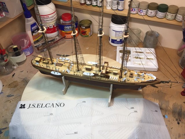

Hola,
Llegado a este punto, voy a empezar con el velamen. El manual dice que se puede coser o bien encolar con cola blanca. Me informaré antes para ver cual es la mejor opción.
- a por las velas1.JPG (85.48 KiB) Visto 1258 veces
antes de que sea tarde, te recuerdo que el casco es metálico, así que piensa te en dar un buen tapa-poros y pintar tanto la obra viva como la muerta en su color original.
Hola Pilot,
Si, si tienes razón, pero... este modelo "me tomo la libertad" de dejarlo sin pintar.
En cuanto a las velas voy a ver que tal me quedan cosidas.
