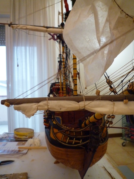

Ally va otra foto del modelo con vista de prua!
Pier!
Pier!

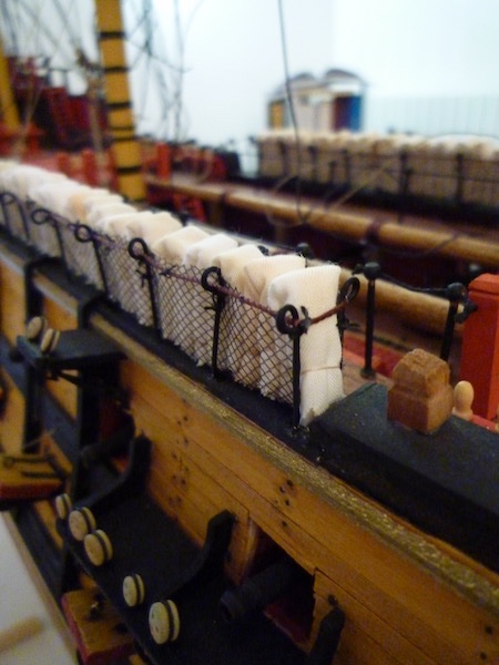

Buenos dias ally va otra foto del modelo!
Pier!
Pier!
- P1010638.jpg (84.88 KiB) Visto 8067 veces

Hola Pier!
Perdón por mi ignorancia, pero esa forma de almacenar velas plegadas no recuerdo haberla visto en otros modelos, alimentos de navíos de línea...¿Era una disposición común? Y si era lo habitual... ¿Venía lo necesario en el kit (redes y barras) o lo has incorporado tu..?

Hola Marino!
Justa observación, esos trocitos de tela plegadas,puestas lateralmente no iban incluidas en el kit.Por lo tanto e tenido que hacer todo yo, redes incluidas.
Pero, sobretodo en los novios del siglo xviii en la realidad existen y yo por dar mas realismo e querido ponerlas.
Ora tu me diras, pero que son y para que sirven?
Cadauno, son los coys en sus batayolas donde dormían los marineros, puestos ally, en turnos, se podían lavar y daban también algo de protección. como si fueran una "barrera". Para mantenerlos secos los marineros ponían también una funda, yo pero no la e querido poner.
Mando una foto de un libro en castellano, así lo comprenderás mejor.
Pier!
Pier!

Muchas gracias por la aclaración, no tenía ni idea de que se guardase ahí los coja, de hecho me habían parecido velas..

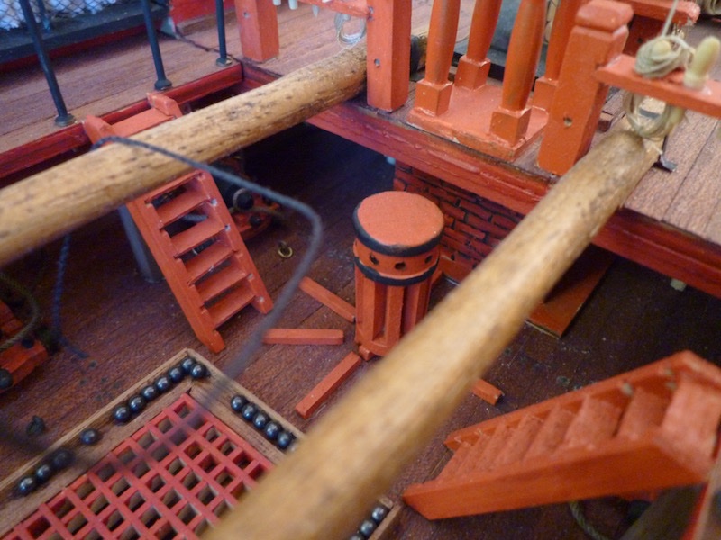

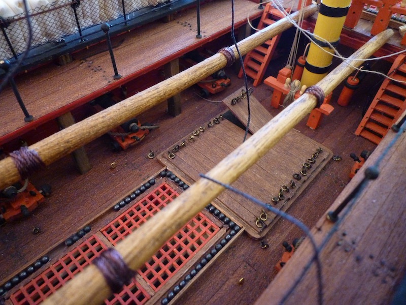

hola foreros!
ally van otras dos fotos del puente mas interno, donde se pueden ver estructuras del navio!
Pier!
Pier!

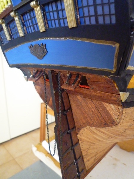

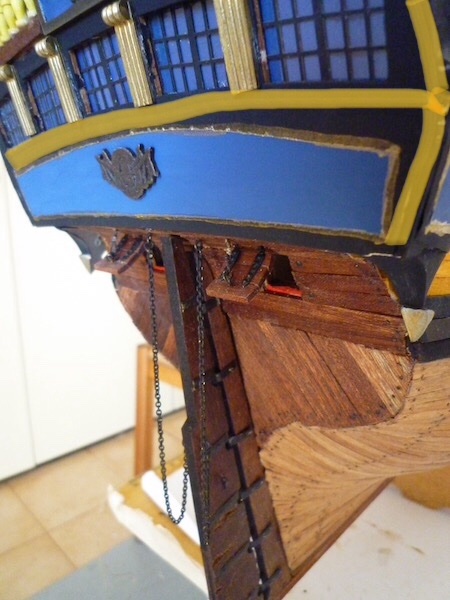

Os mando una foto de la popa del navio con las dos troneras!
Pier!
Pier!

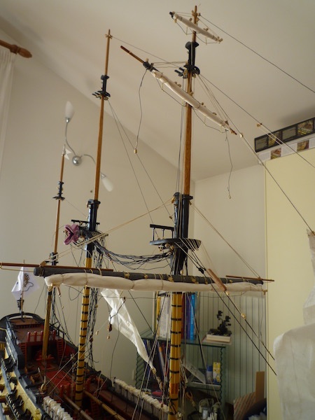

Queridos foreros aqui seguimos, e puesto provisoriamente los amantillo del trinquete.
Ally va!
Pier!
Ally va!
Pier!
- P1010655.jpg (87.49 KiB) Visto 7889 veces

Bonito modelo Pier, creo que has logrado la tonalidad correcta para que no parezca ni demasiado nuevo ni demasiado viejo.
Una pregunta, ¿de qué material son las velas?
Por último una sugerencia. No sé si has dado por terminada la popa, pero las columnas doradas que hay entre las ventanas parecen que están en el aire, yo pondría una moldura horizontal bajo ellas que recorriera todo el espejo.
Buen trabajo y un saludo
Jaime
Jaime

Re: "Nuestra señora del Pilar" de la Ocre de Pier
Buenas tardes a todos los foreros;
Después de algunos largos meses calurosos voi a estar otra vez con vosotros, para pasarlo bien con todos vosotros.
Voi a responder a las preguntas que me beis puesto:
1) Las velas están echas de una carta muy fina que se pareze mucho a los de cigarrillos. Están Plegadas y dentro llevan un poquito de algodón para hacer volumen.
2) Para las columnas de popa entre las ventanas, ya vere como hacer. La verdad es que tienes razón parece que están por el aire.
Pier!
