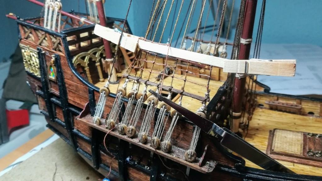

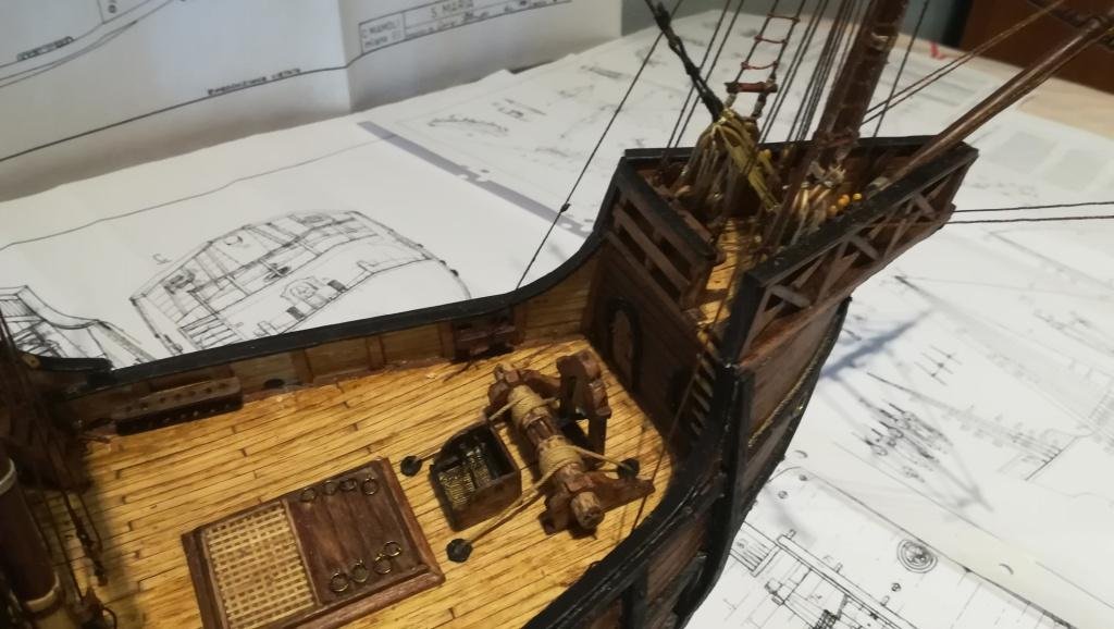

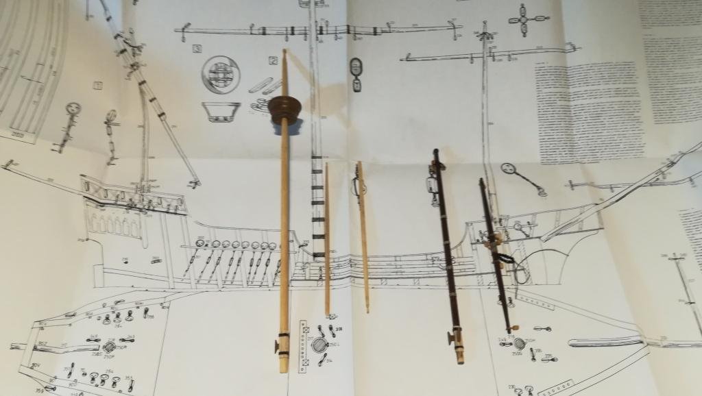

Re: SANTA MARIA, esc.1/65, por Claudio J.

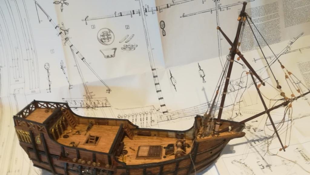

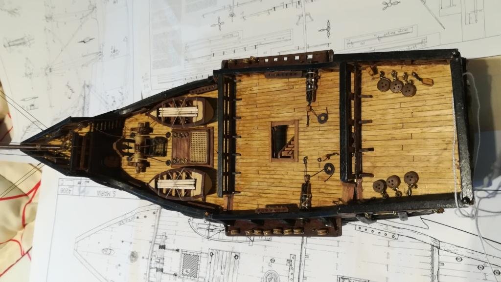

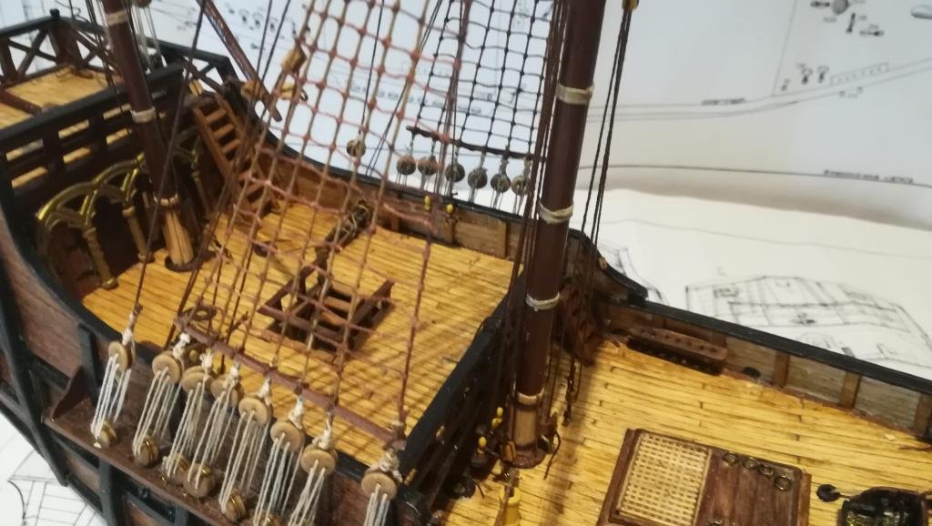

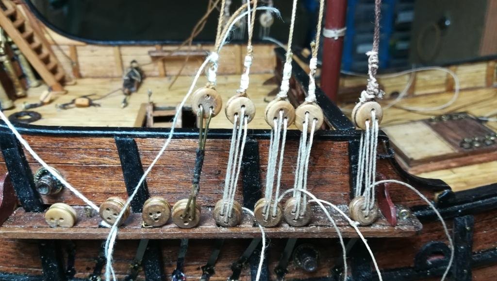

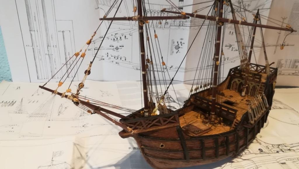

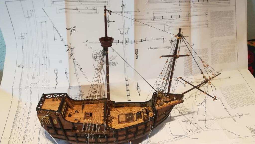

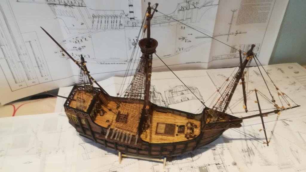

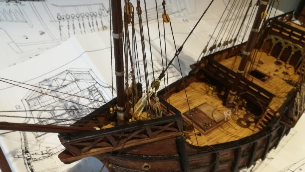

Buenos días, amigos:
Sigue el confinamiento, aunque con alguna salida. Ya nos hemos tomado la primera cervecita...Sabe muy bien. Gracias, Jaime, por tus ánimos. Se agradecen.

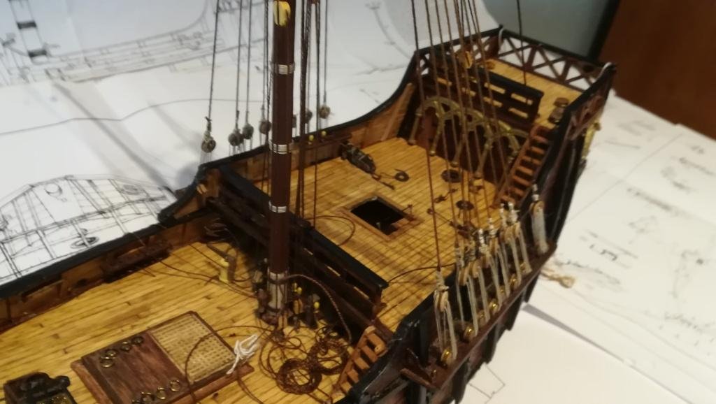

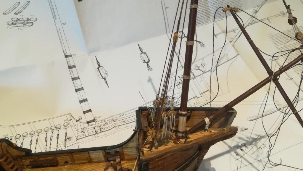

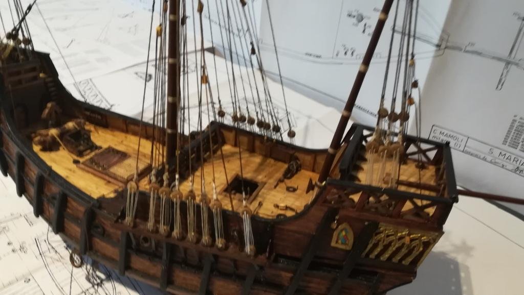

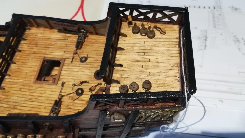

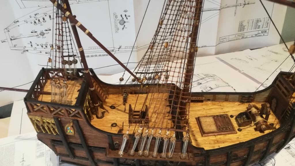

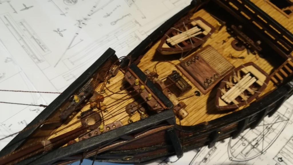

Empiezo a colocar los motones, vigotas y anillas en las distintas cubiertas y mesas de guarnición, de acuerdo al plano. Una vez colocadas, empiezo con la preparación de los obenques,forrando la parte central para hacer la lazada al palo correspondiente.
Después, he torneado los palos trinquete y mayor, con sus correspondientes vergas y los he montado. Me ha tocado desmontar una de las barandillas laterales del castillo de proa, para poder pasar todos los cabos por las vigotas y motones en un espacio tan apretado. Una vez terminado, he vuelto a colocar la barandilla sin problemas.

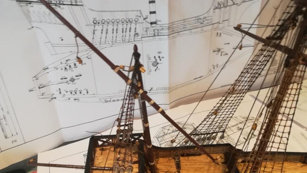

Finalmente, se ha colocado el palo mayor y se han montado los obenques y las burdas del mismo.
y hasta aquí. A continuación seguiré con las vergas del mayor, y todo el palo de mesana.
Saludos cordiales.
Claudio J.
Saludos cordiales.
Claudio J.
- motones y vigotas en castillo de proa
- IMG_20200428_143433.jpg (95.06 KiB) Visto 3785 veces
- motones y vigotas en castillo de popa
- IMG_20200428_143607.jpg (91.72 KiB) Visto 3785 veces
- vista general de cubierta.
- IMG_20200428_143643.jpg (103.42 KiB) Visto 3785 veces
- forrado de obenques.
- IMG_20200429_132235.jpg (133.22 KiB) Visto 3785 veces
- IMG_20200429_132333.jpg (90 KiB) Visto 3785 veces
- palos mayor y trinquete.
- IMG_20200503_203408.jpg (74.62 KiB) Visto 3785 veces
- montaje del trinquete.
- IMG_20200507_140628.jpg (90.51 KiB) Visto 3785 veces
- detalle del castillo de proa
- IMG_20200507_140644.jpg (89.83 KiB) Visto 3785 veces
- montaje de obenques del mayor.
- IMG_20200512_134754.jpg (125.35 KiB) Visto 3785 veces
- obenques y burdas del mayor finalizados.
- IMG_20200513_135210.jpg (97.13 KiB) Visto 3785 veces

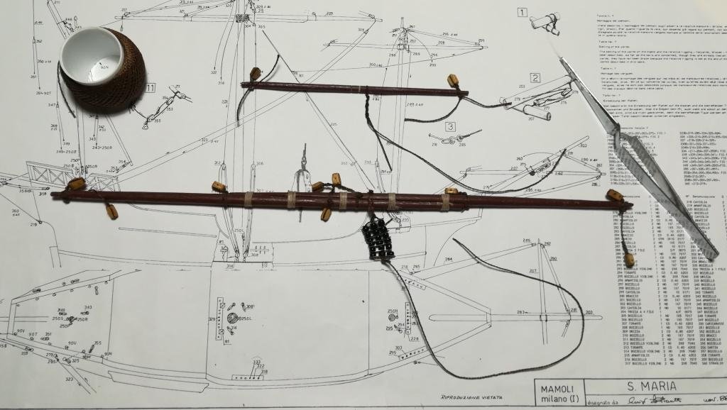

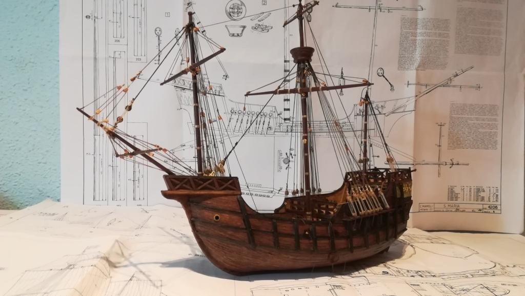

Parece que empezamos a ver la luz...Aunque con limitaciones, poco a poco nos vamos iniciando en algunas actividades, que nos sacan del confinamiento en casa.

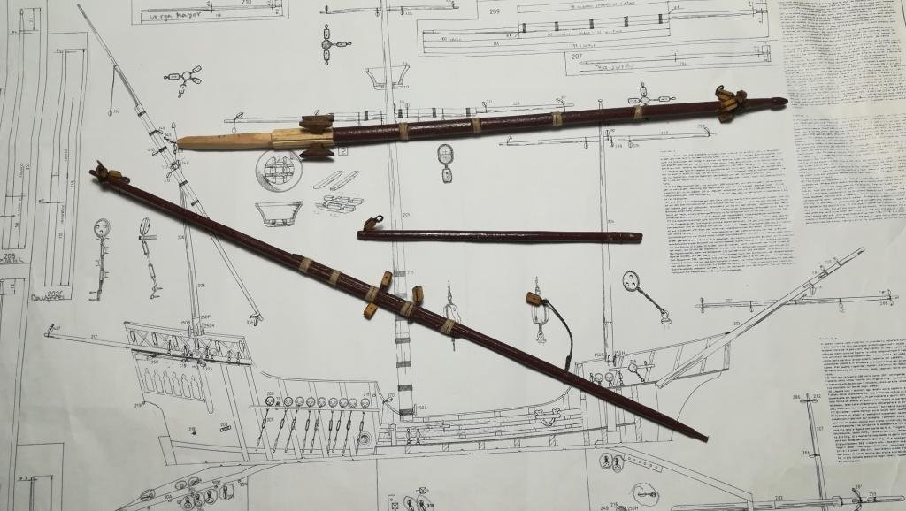

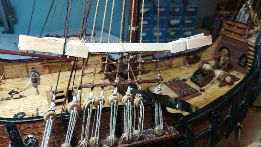

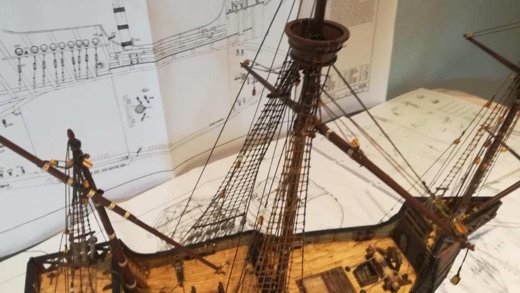

Y continuamos con nuestro hobby. He montado las vergas del mayor, para la vela mayor y el juanete, con sus correspondientes motones y abrazadera, y las he colocado en su lugar, con todos los aparejos de maniobra. A continuación, he montado el palo de mesana, la entena de la vela latina, y la botavara fija de popa. Con ello, ya está toda la arboladura montada, con la jarcia fija acabada, a falta de los flechastes, que se inician.
Hasta pronto.
Saludos cordiales a todos.
Claudio J.

- vergas de mayor y juanete
- IMG_20200514_141054.jpg (96.86 KiB) Visto 3716 veces
- vergas izadas
- IMG_20200518_131853.jpg (97.41 KiB) Visto 3716 veces
- maniobras de vergas mayor
- IMG_20200518_131930.jpg (87.43 KiB) Visto 3716 veces
- maniobras de vergas trinquete
- IMG_20200518_131937.jpg (95.29 KiB) Visto 3716 veces
- palo de mesana, entena y botavara fija de popa
- IMG_20200520_142614.jpg (101.21 KiB) Visto 3716 veces
- vista general
- IMG_20200524_135958.jpg (89.27 KiB) Visto 3716 veces
- IMG_20200524_140045.jpg (89.3 KiB) Visto 3716 veces
- IMG_20200524_140120.jpg (96.8 KiB) Visto 3716 veces
- IMG_20200524_140139.jpg (100.05 KiB) Visto 3716 veces
- Inicio de flechastes.
- IMG_20200527_141351.jpg (112.17 KiB) Visto 3716 veces

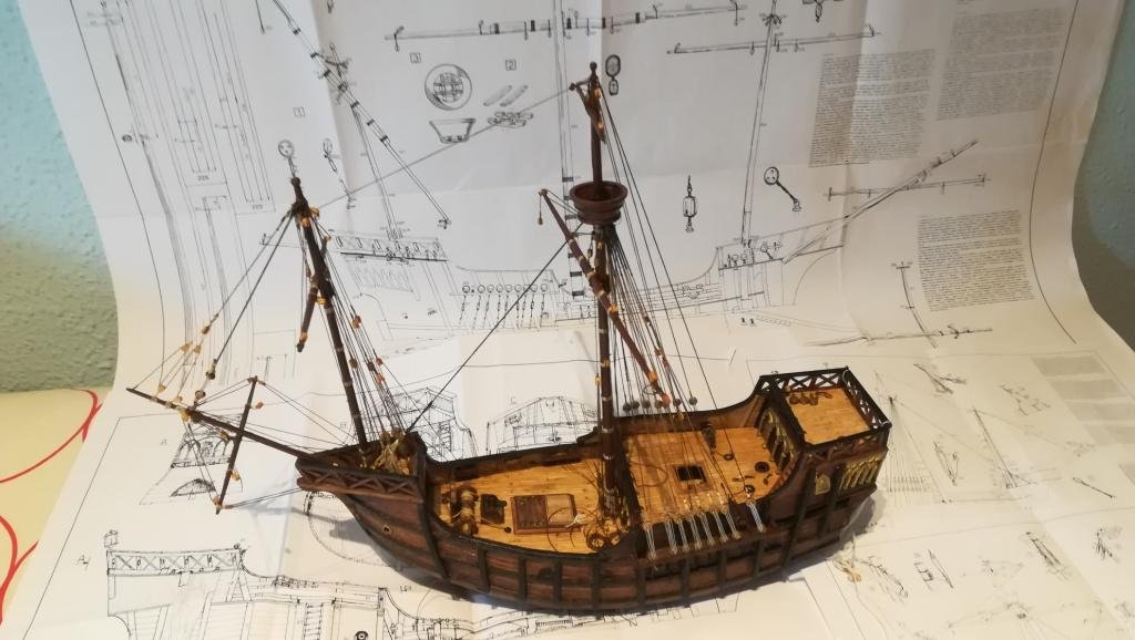

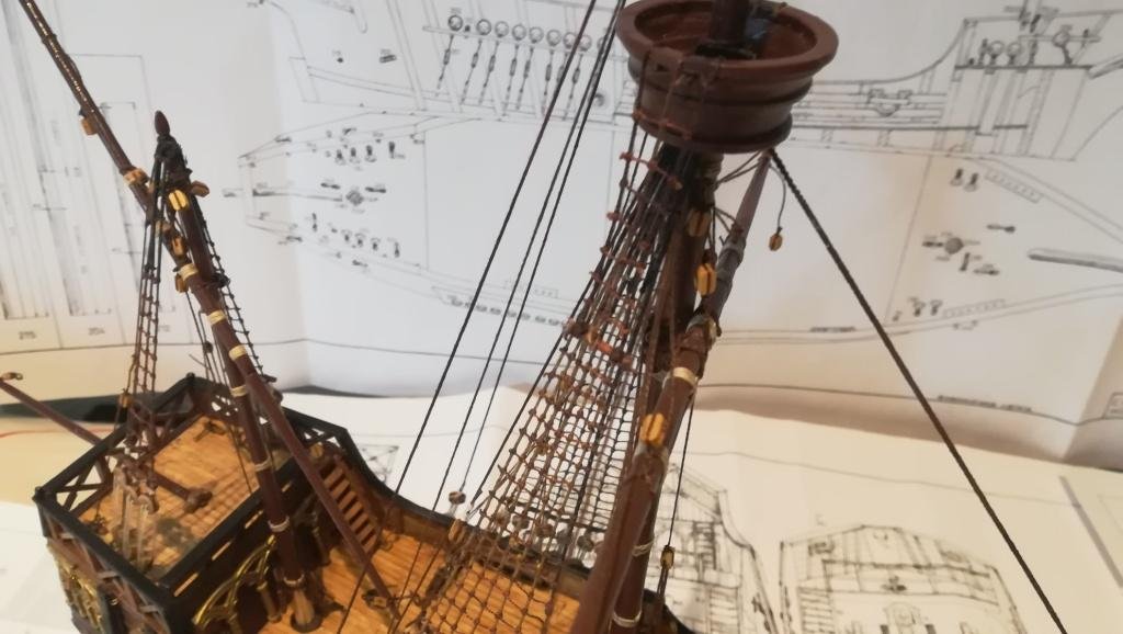

He continuado con los flechastes, hasta terminar toda la jarcia. Ha ido rápido, nada que comparar con el San Juan N. He utilizado hilo mercerizado del nº 12,en color cerezo. Una vez terminado, he dado una limpieza general y tensado todos los obenques y burdas, fijando ya todos los nudos, y dejando ya los mástiles y vergas listos para recibir las velas, cuando las confeccione.

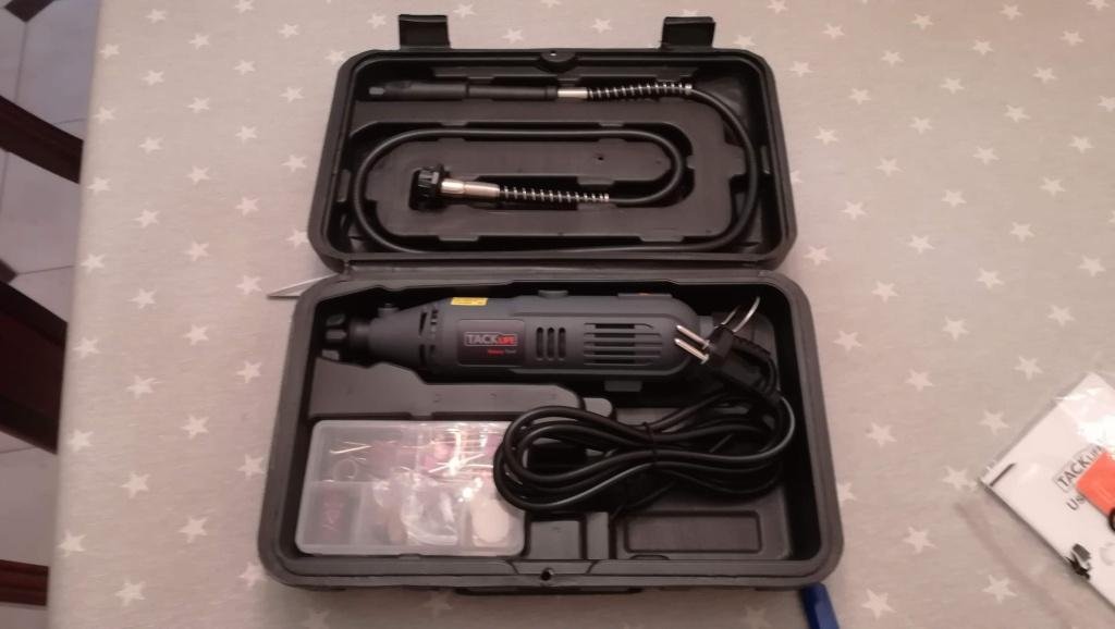

He tenido que adquirir un nuevo minitaladro, pues,por exceso de apriete del portabrocas, me cargué la rosca.
He encontrado el mismo modelo en Amazon, en presentación prácticamente sin accesorios, pues tengo completo el maletín del anterior.
Mis mejores deseos para todos, y que disfruteis de unas muy buenas vacaciones.
Saludos cordiales.
Claudio J.
Saludos cordiales.
Claudio J.
- Continuación de los flechastes
- IMG_20200527_141405.jpg (118.98 KiB) Visto 3637 veces
- Nueva adquisición.
- IMG_20200530_123228.jpg (62.13 KiB) Visto 3637 veces

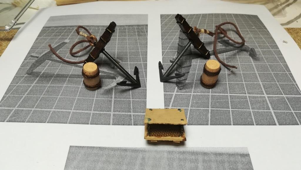

- Anclas, barriles y gallinero
- IMG_20200531_145659.jpg (112.79 KiB) Visto 3637 veces
- Terminación de los flechastes.
- IMG_20200602_142512.jpg (84.11 KiB) Visto 3637 veces
- Detalle de la jarcia
- IMG_20200602_142538.jpg (120.02 KiB) Visto 3637 veces
- Vistas de las cubiertas y la jarcia.
- IMG_20200602_142546.jpg (94.81 KiB) Visto 3637 veces
- IMG_20200602_142555.jpg (91.12 KiB) Visto 3637 veces
- IMG_20200602_142600.jpg (100.53 KiB) Visto 3637 veces
- IMG_20200602_142641.jpg (110.1 KiB) Visto 3637 veces
- IMG_20200602_142649.jpg (95.83 KiB) Visto 3637 veces

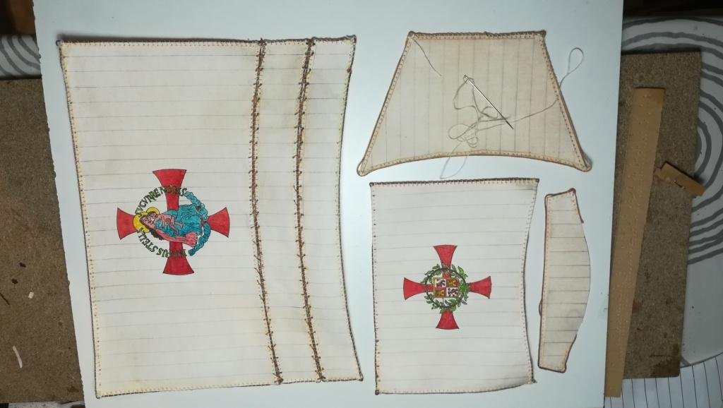

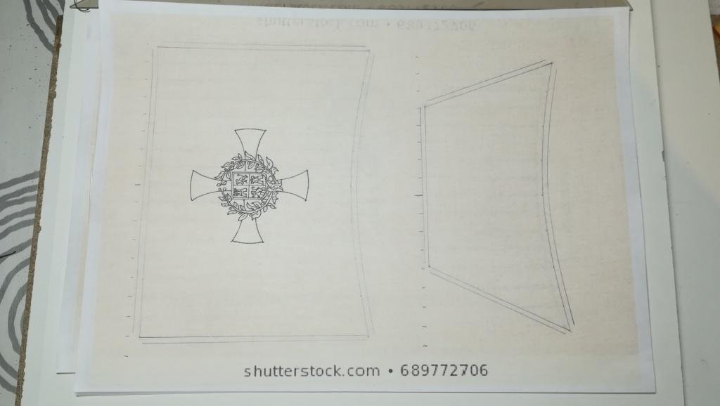

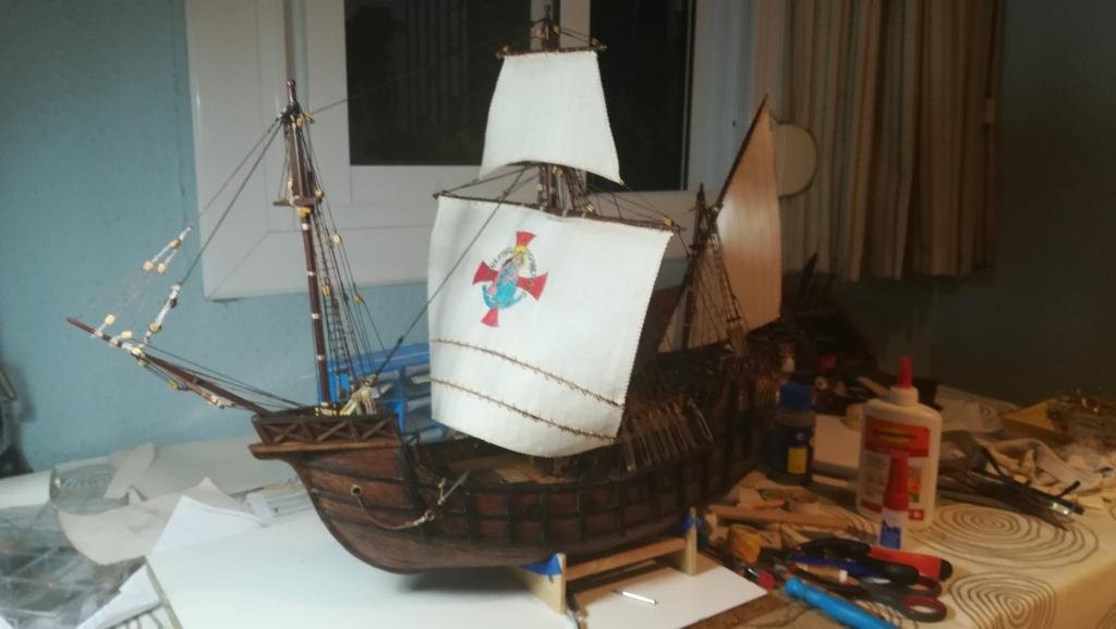

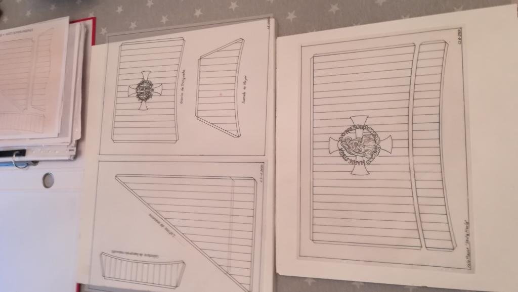

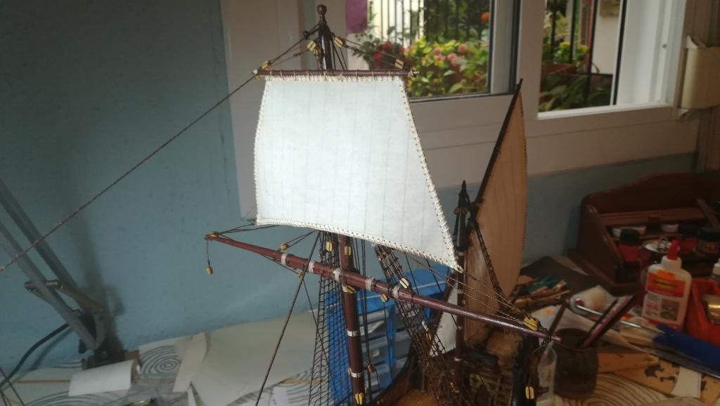

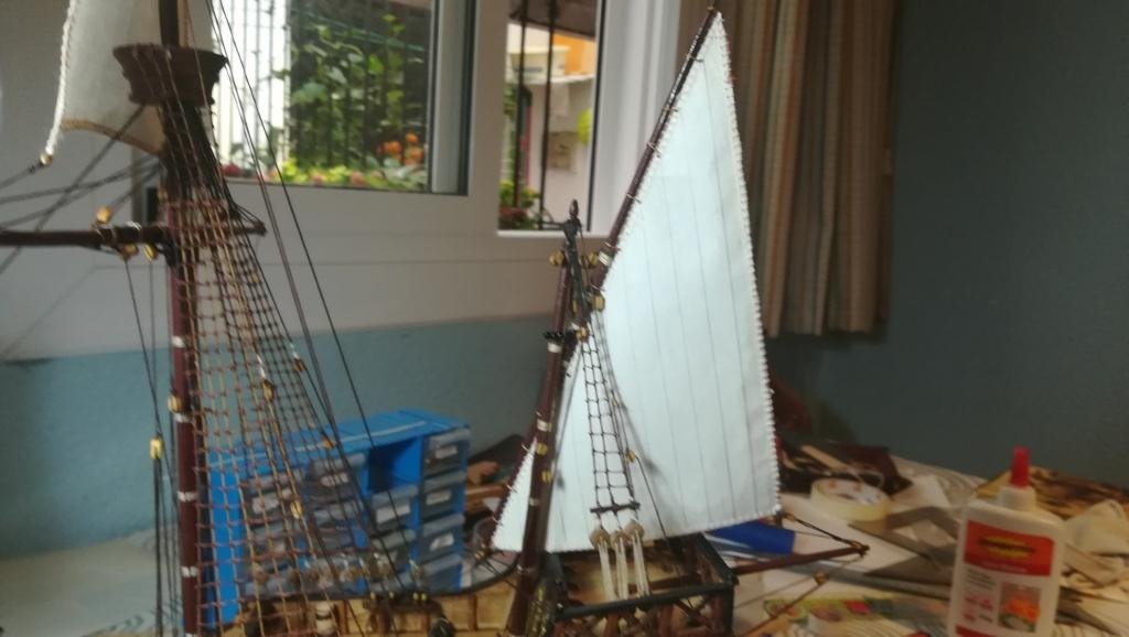

Hola, amigos:
Hace tres semanas tuve que interrumpir las vacaciones veraniegas por una citación para una intervención quirúrgica, pospuesta por la pandemia, y de repente actualizada y realizada en un plazo mínimo.... En fin, "bisagra nueva" en una rodilla, y veremos si a correr.
Ello me ha dado la posibilidad de continuar con mi "Santa María". El casco y la jarcia estaba acabado, con lo que vamos a iniciar el velamen y sus aparejos. En esta ocasión, las velas las voy a hacer con papel, siguiendo lo aportado por Jaime "Bluenose". Con ello, podré mejorar la decoración, basada en los planos de Mamoli, He utilizado un papel alisado mate de 90 grs., He localizado un archivo de distintos tejidos blancos y he seleccionado el que mas me ha parecido idoneo. Después, he aplicado un viraje a sepia, y le he dado un contraste del 10% y un 0 %de luminosidad. He impreso varias hojas, y les he dado un barniz satinado en spray, para poder dibujar con rotring. He calcado los planos hechos previamente, haciendo las lineas de los paños a lapiz muy fino, por las dos caras.

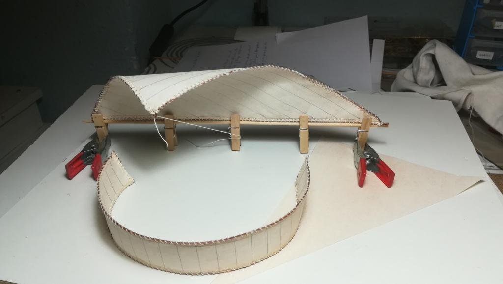

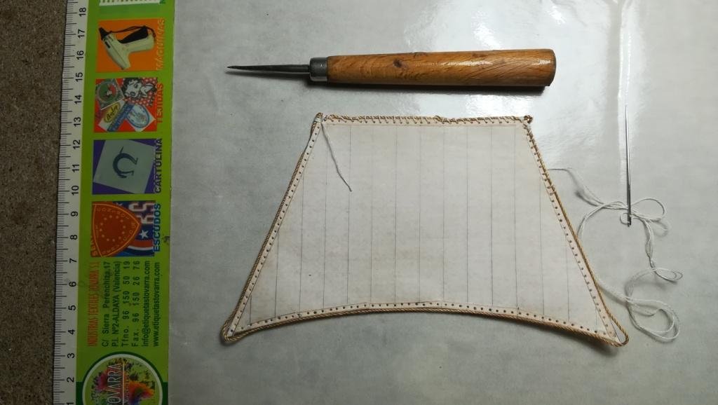

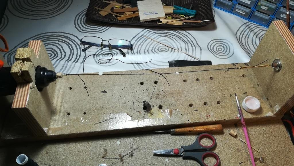

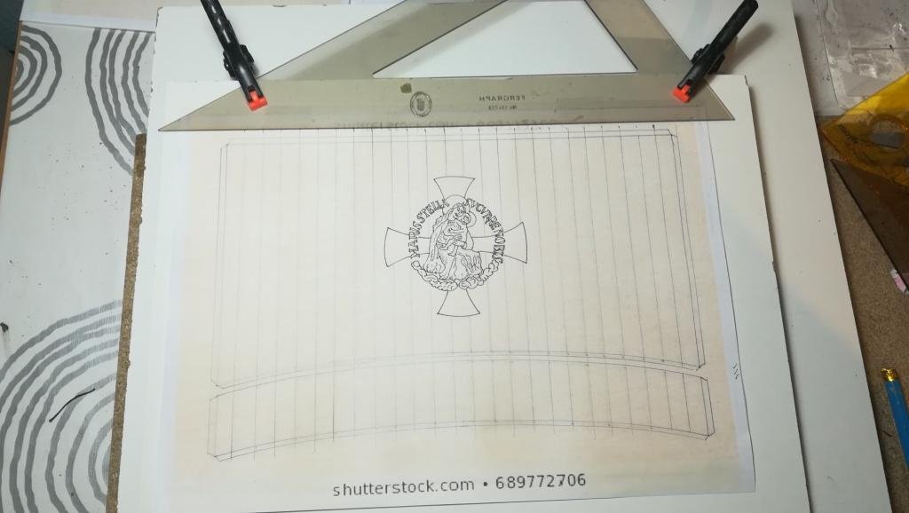

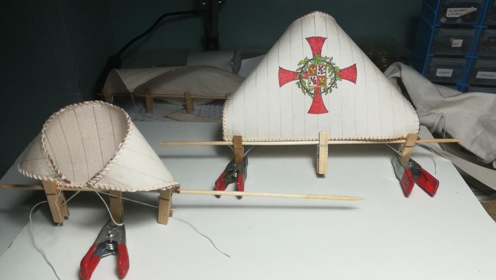

Una vez aplicadas y cosidas las relingas, les he dado forma, volviendo a dar una ligera barnizada en spray para fijar las curvas.
Y he empezado a izar las velas. Irán todas desplegadas, menos la cebadera, que irá aferrada.
Espero en el próximo contacto, dar por terminada toda la decoración de gallardetes, banderas, escudos, falconetes, etc.
Saludos cordiales.
Claudio J.
Saludos cordiales.
Claudio J.
- realización de planos del velamen.
- IMG_20200615_141725.jpg (59.34 KiB) Visto 2923 veces
- IMG_20200614_140823.jpg (67.13 KiB) Visto 2923 veces
- Impresión del esquema del tejido
- IMG_20200614_140904.jpg (45.84 KiB) Visto 2923 veces
- realización de las eslingas
- IMG_20200622_141735.jpg (78.17 KiB) Visto 2923 veces
- Confección y decoración de las velas.
- IMG_20200622_142240.jpg (79.42 KiB) Visto 2923 veces
- Conformación de las curvaturas.
- IMG_20200618_143135.jpg (61.19 KiB) Visto 2923 veces
- IMG_20200618_141757.jpg (52.86 KiB) Visto 2923 veces
- Izado de la vela latina, y aparejo.
- IMG_20200623_140152.jpg (76.29 KiB) Visto 2923 veces
- Izado del juanete de mayor.
- IMG_20200623_140212.jpg (73.23 KiB) Visto 2923 veces
- Vista del velamen desplegado
- IMG_20200623_203058.jpg (66.53 KiB) Visto 2923 veces

Hola Claudio,te está quedando fenomenal, mi nuevo proyecto será la Santa María y tu hilo estará presente.
Recupérate lo antes posible que la rehabilitación es dura.
José Luis
José Luis
Buenas noches Claudio, vaya unas velas que te estás currando. Están quedando geniales y con una decoración única. Enhorabuena
Te deseo una pronta recuperación y me alegro que la estés aprovechando tan bien.
Jaime
Jaime
