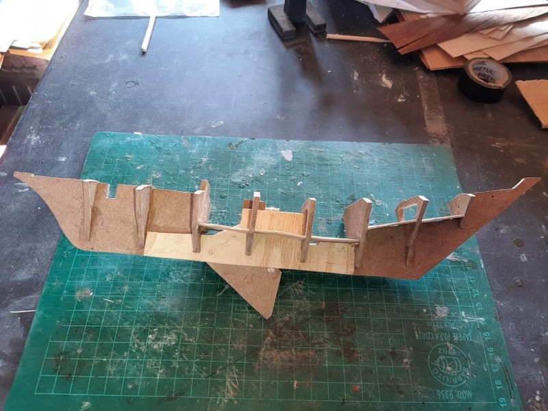

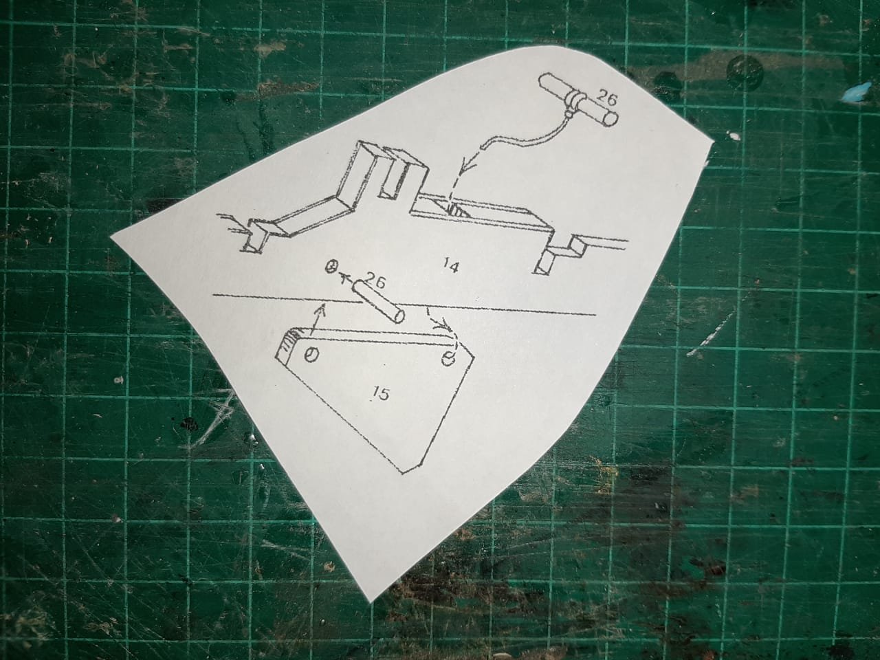

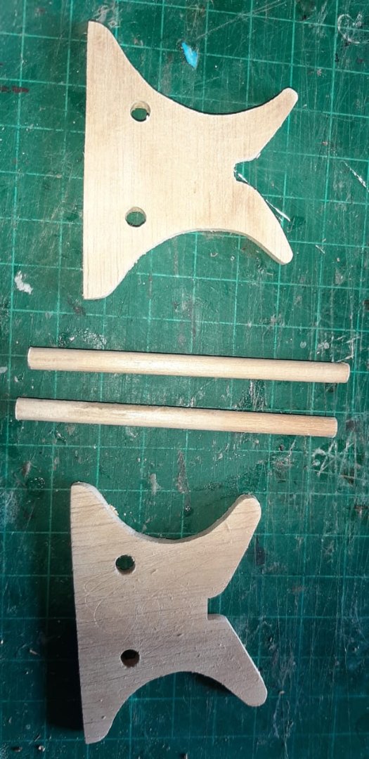

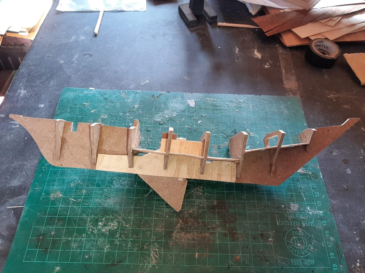

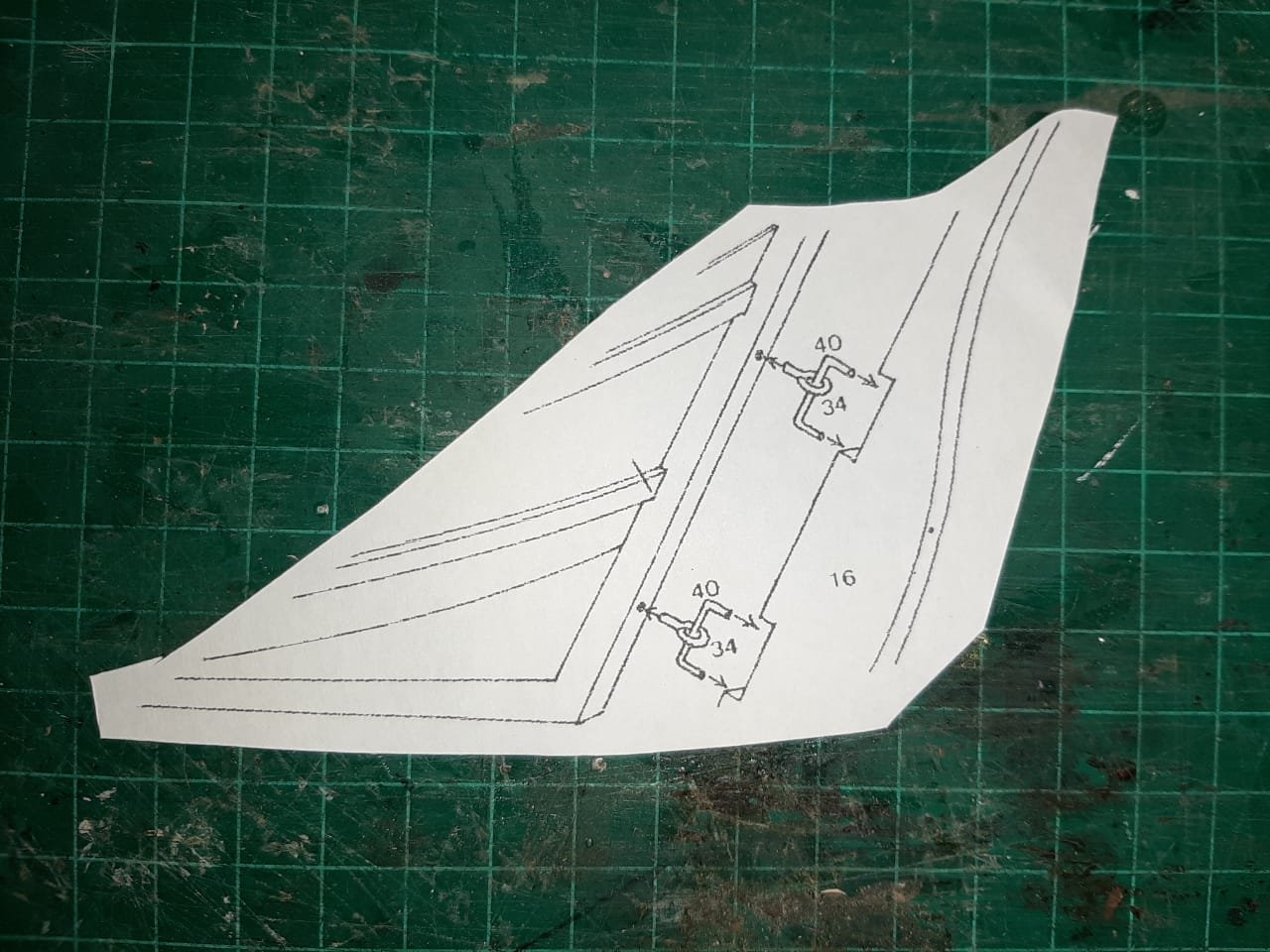

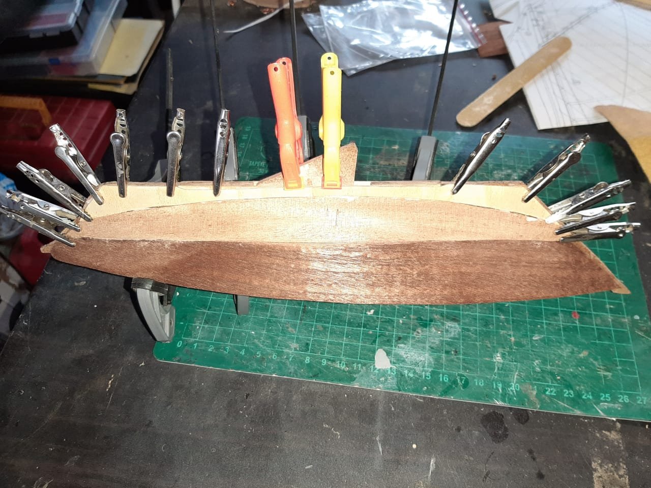

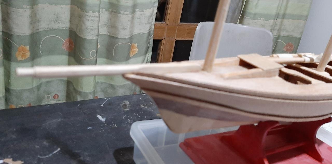

la quilla movil o como se llame

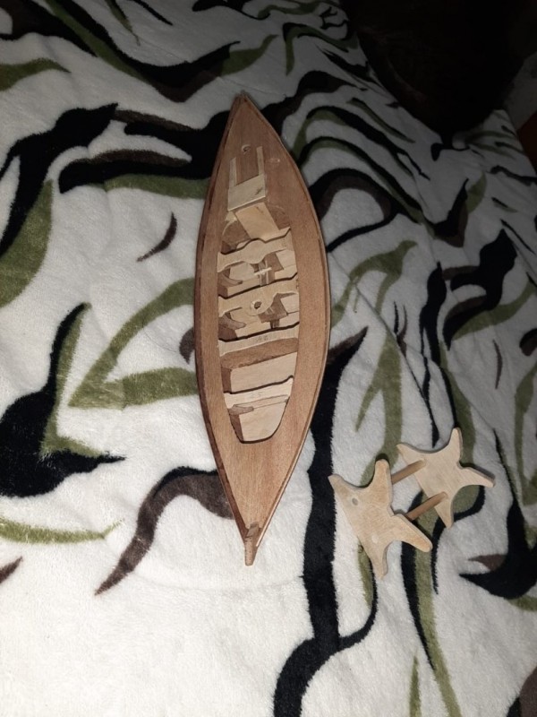

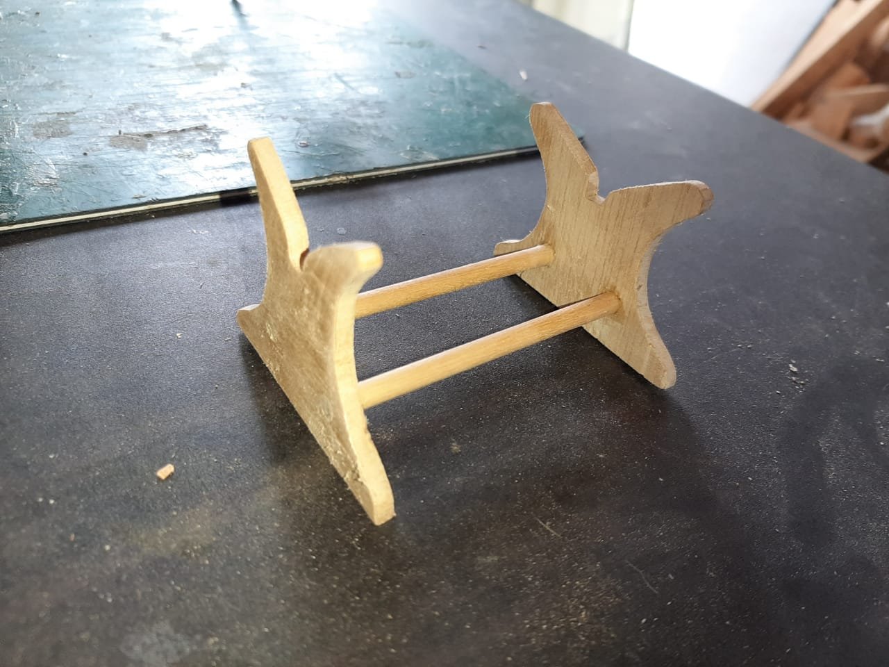

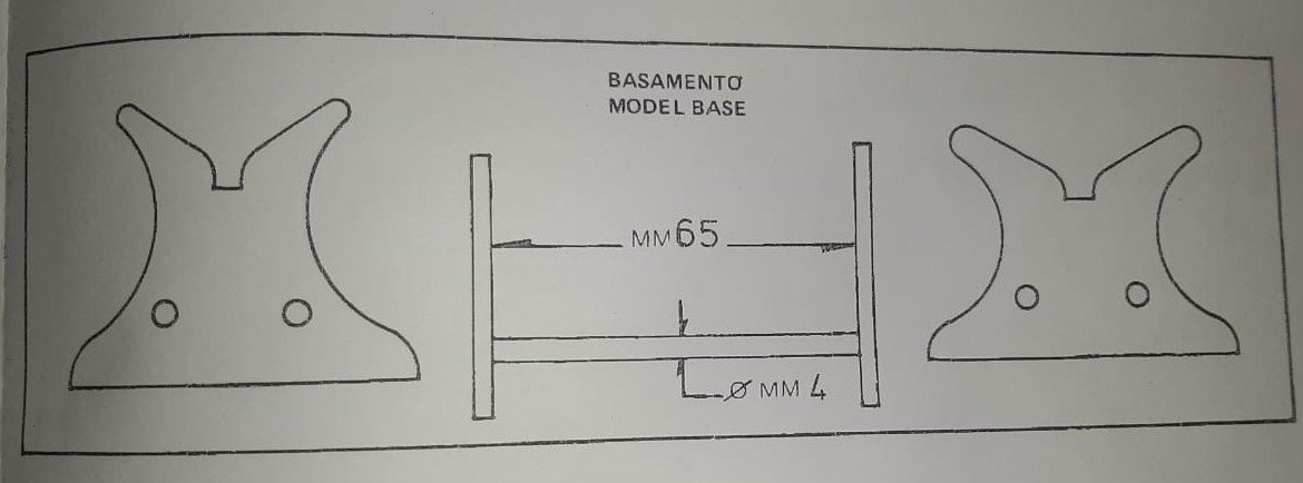

No debemos olvidarnos de la base

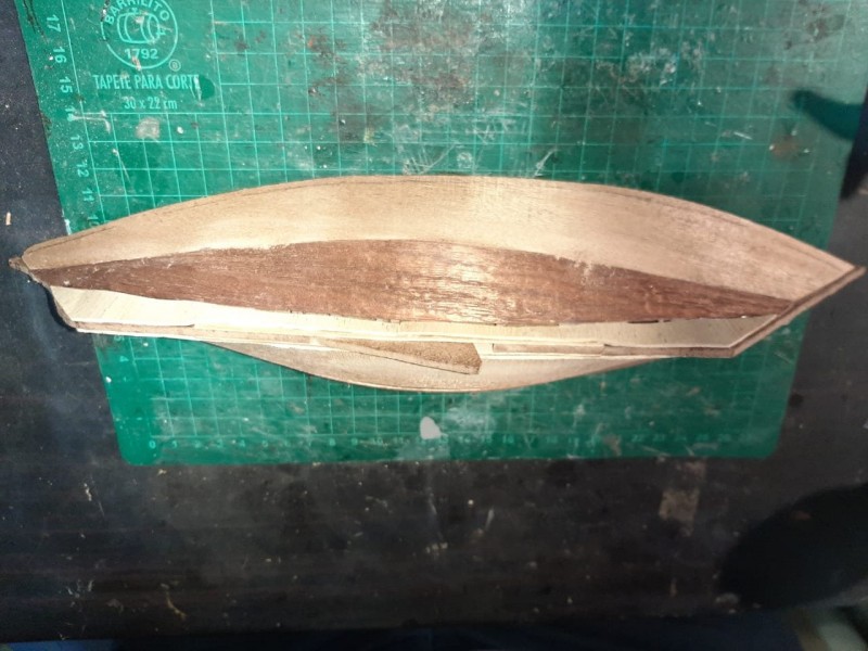

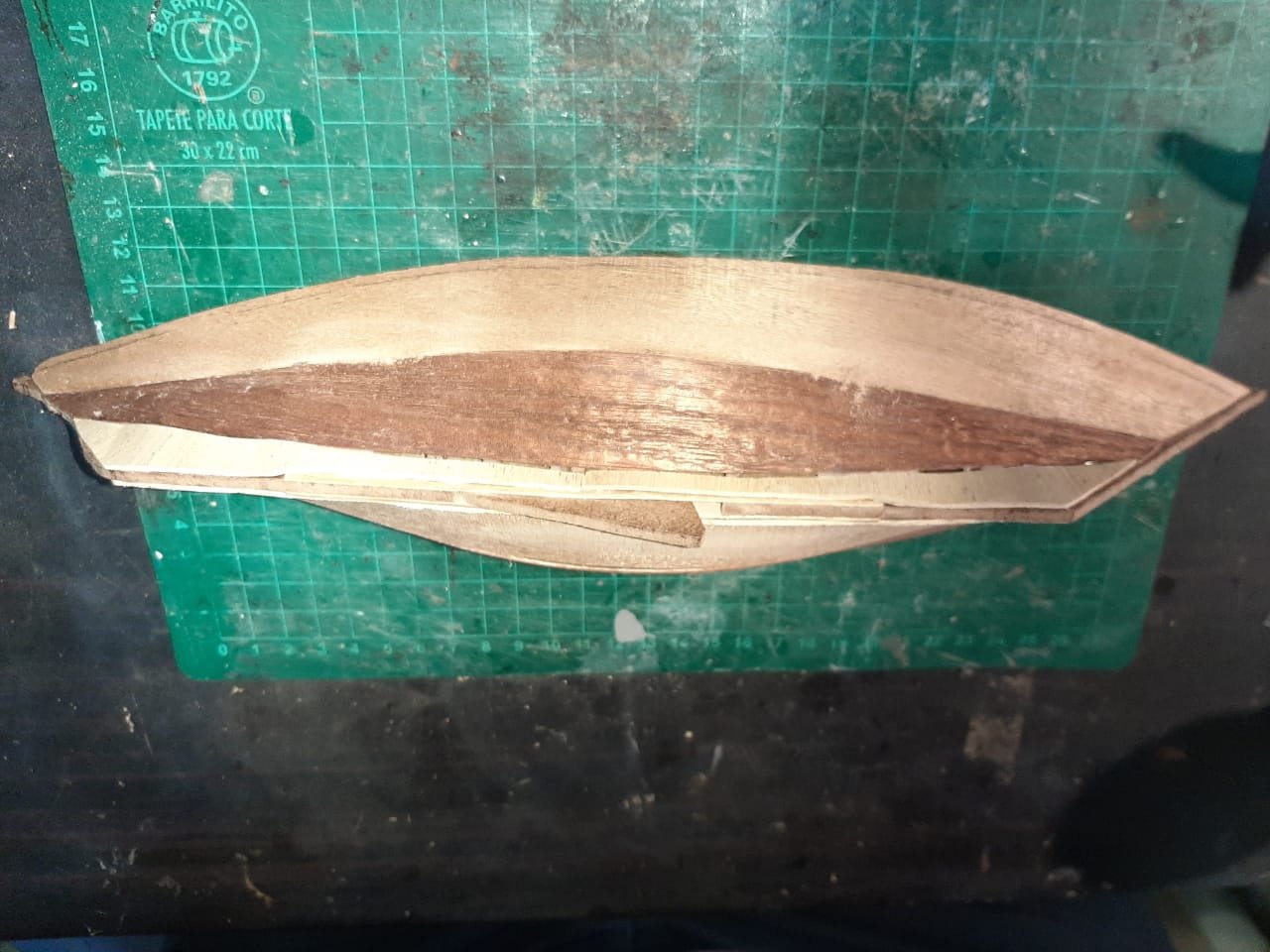

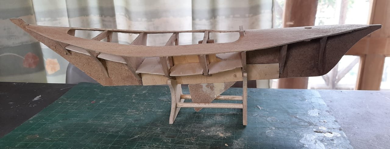

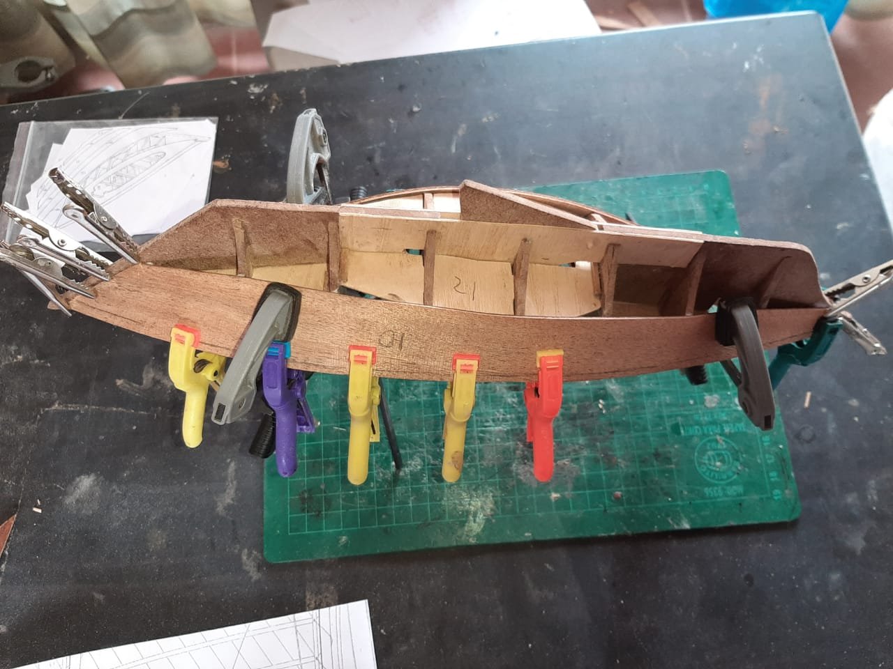

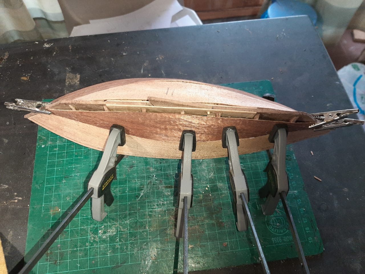

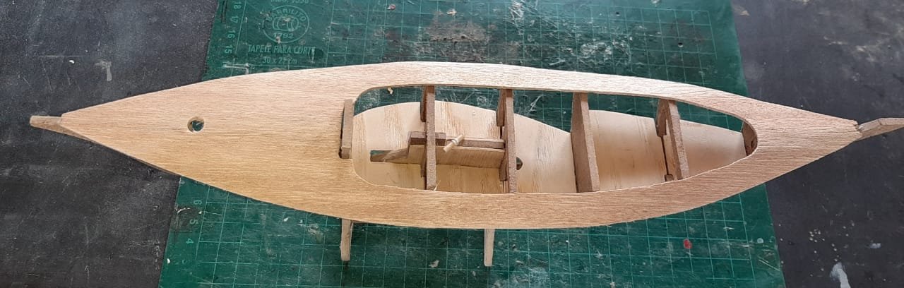

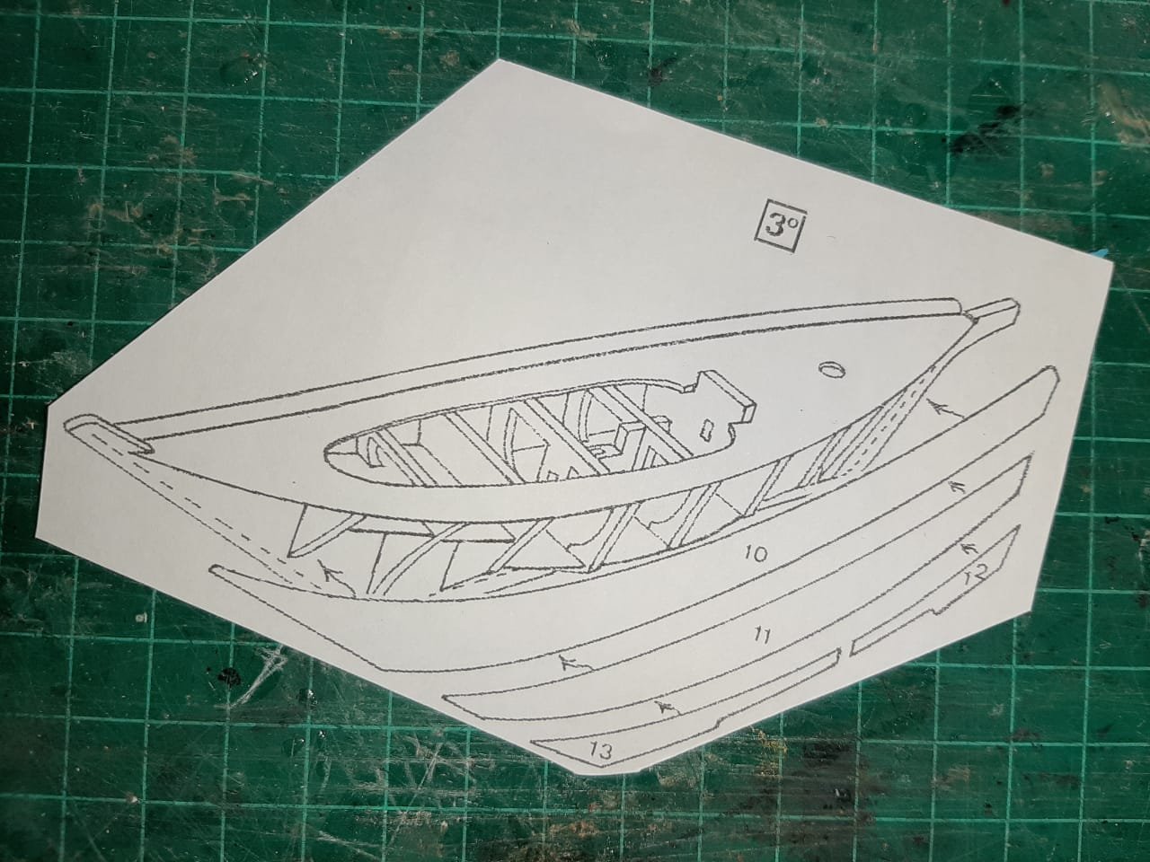

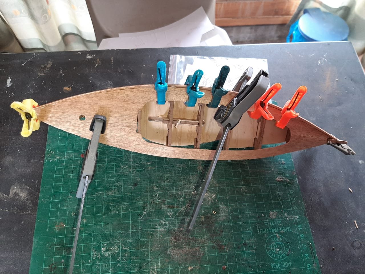

Paso 3 coloquemos el forro hecho de contrachapado que yo mismo fabrique

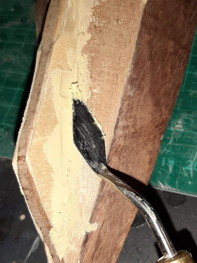

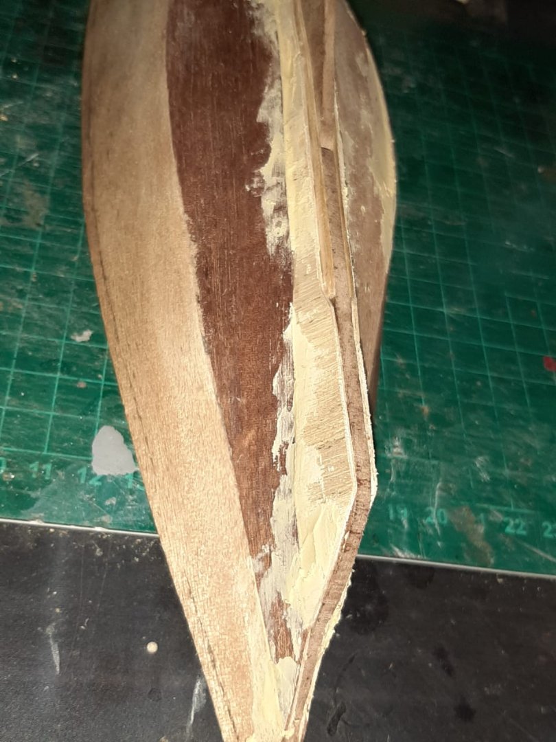

bayardo
Mensajes: 87
Registrado: Mié Feb 25, 2009 1:20 am
Ubicación: Quito
Re: Ballenera de Tancook de planos de AMATI
Mensaje por bayardo »

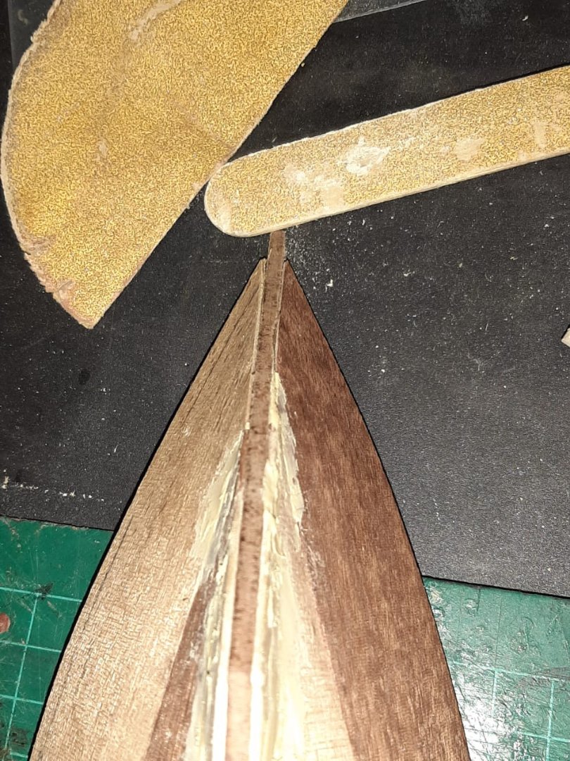

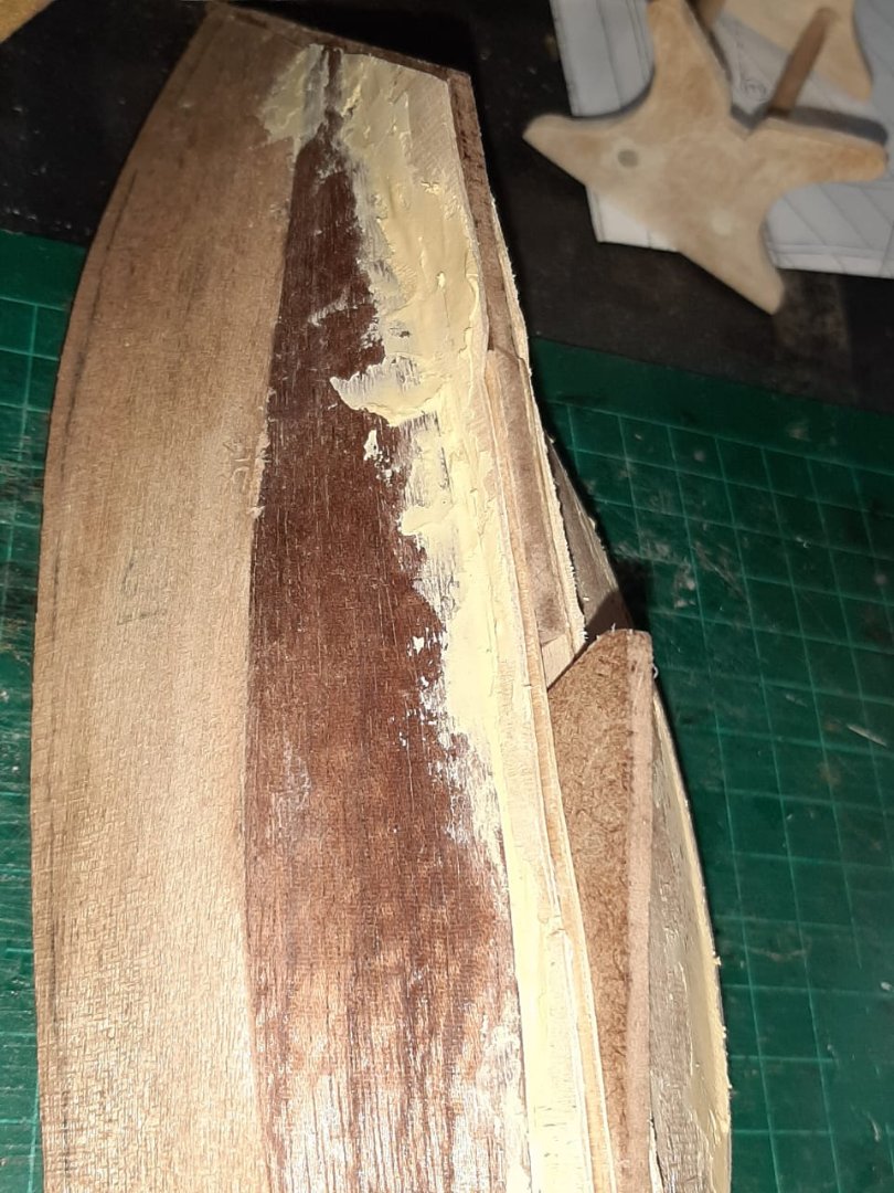

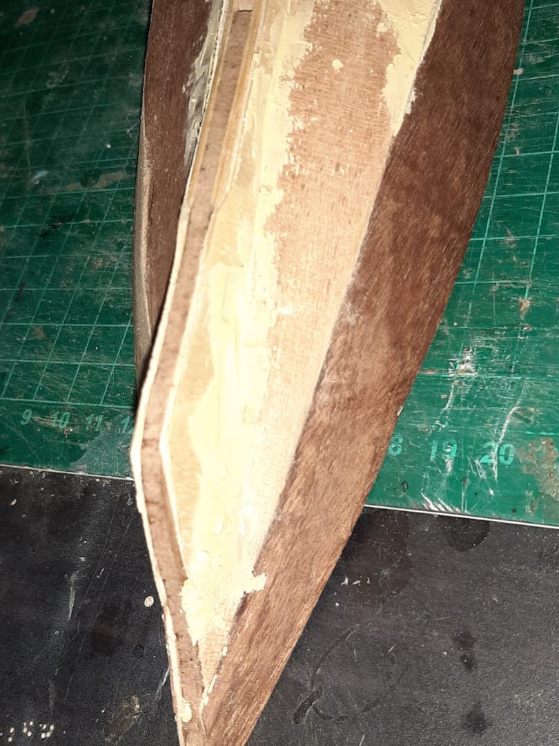

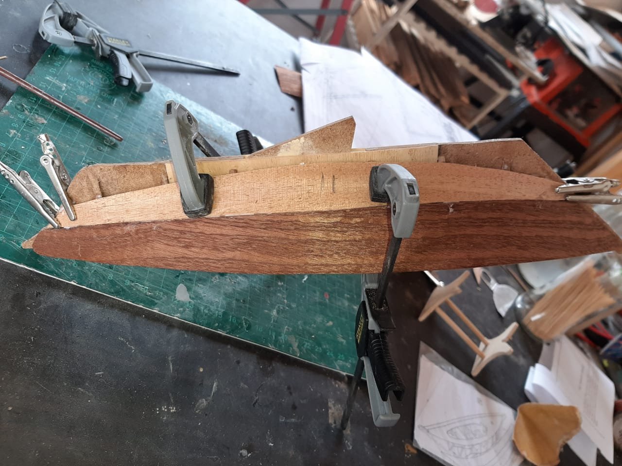

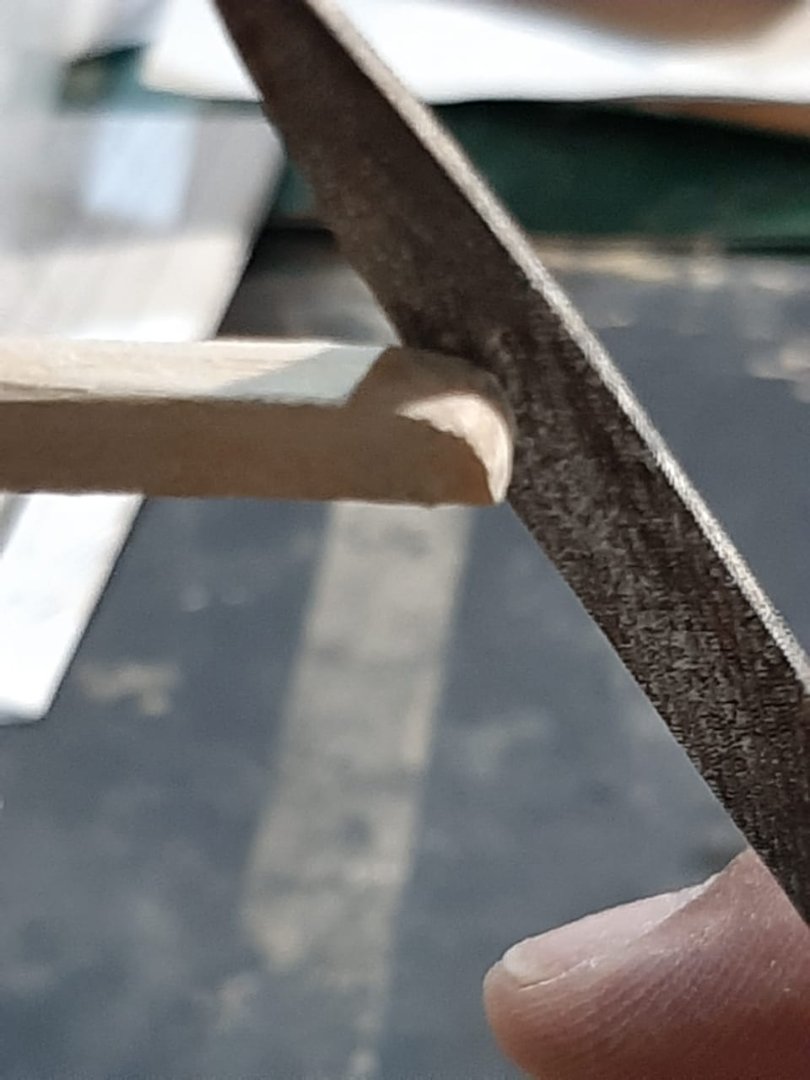

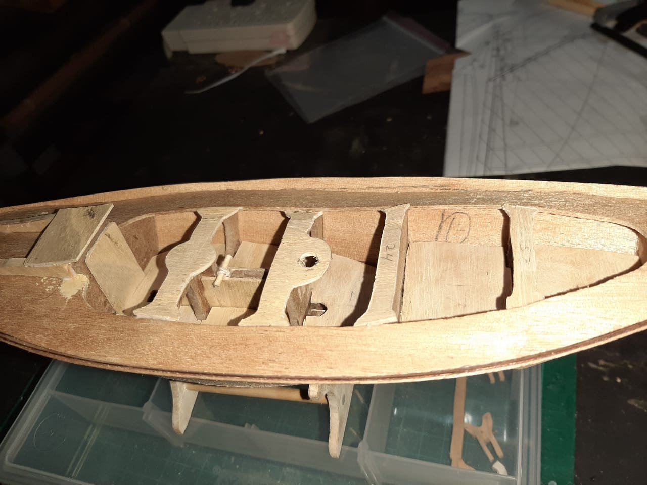

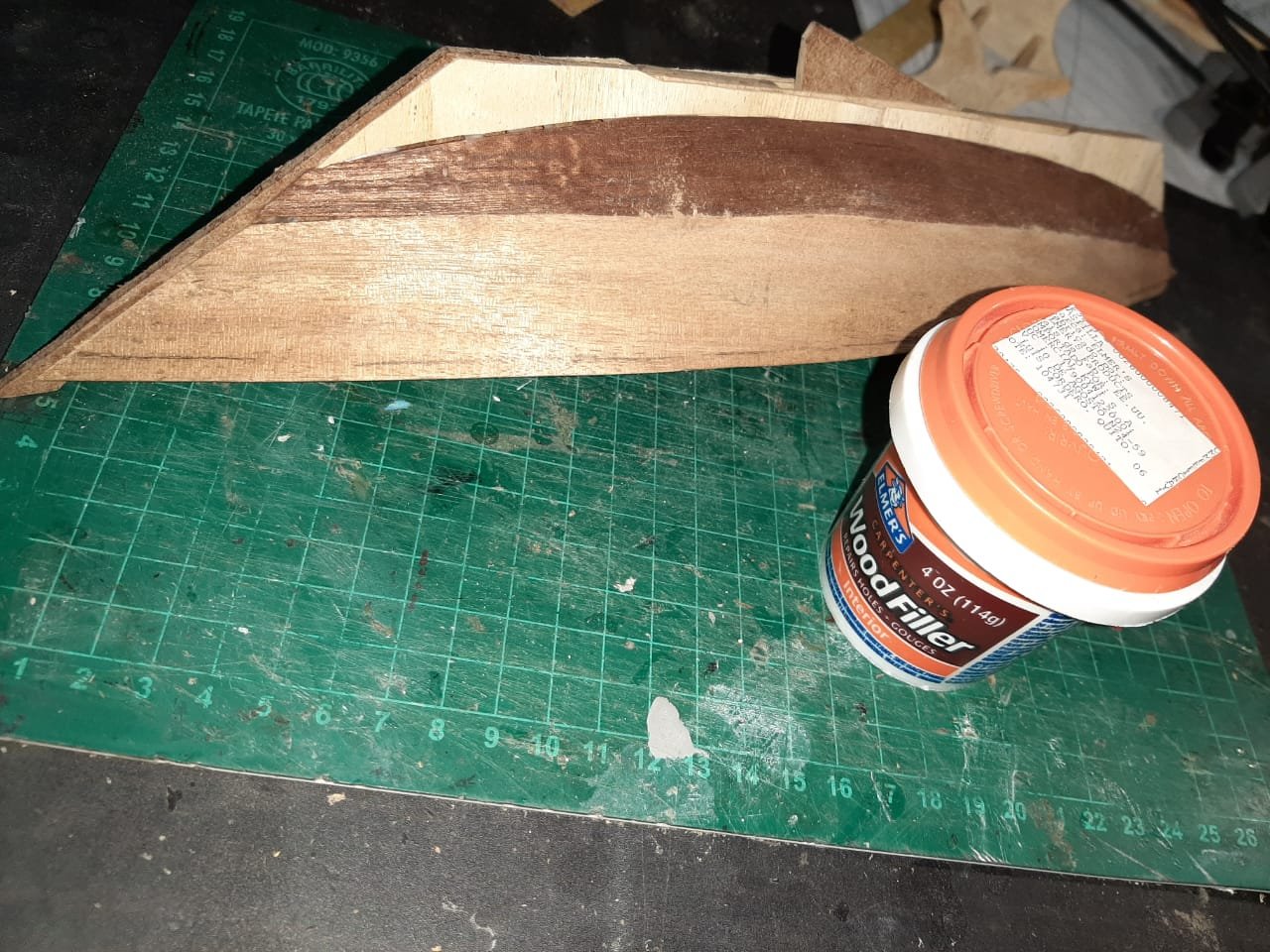

como tiene grietas entre las piezas del casco coloquemos un poco de masilla para luego lijarla, como he planificado pintar al bote no debo dejar grietas que se notarían a simple vista

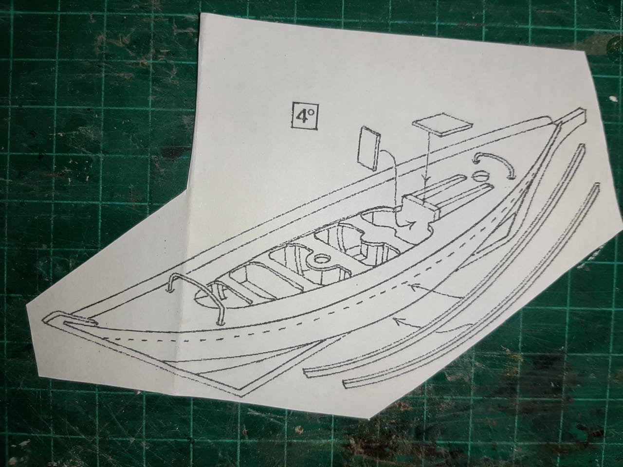

paso 4

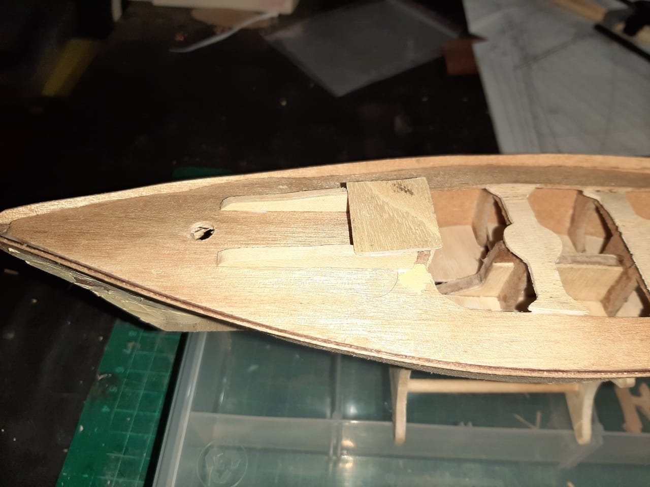

vamos a completar las cubiertas, mancillando y lijando todas las grietas

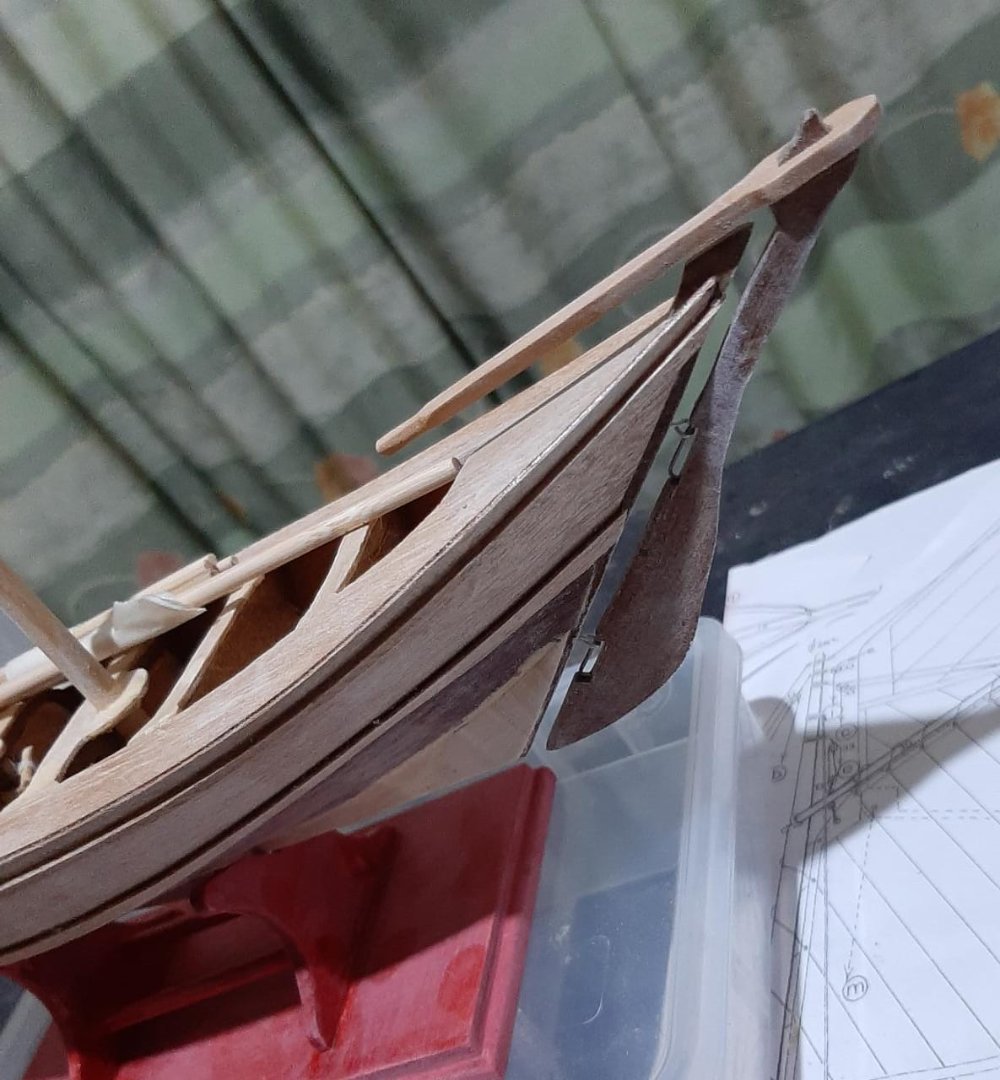

Armemos el timón y el casco de la Ballenera esta listo, ahora le voy a colocar laca selladora para eliminar todos los poros de la madera y quede una superficie lisa para la pintura

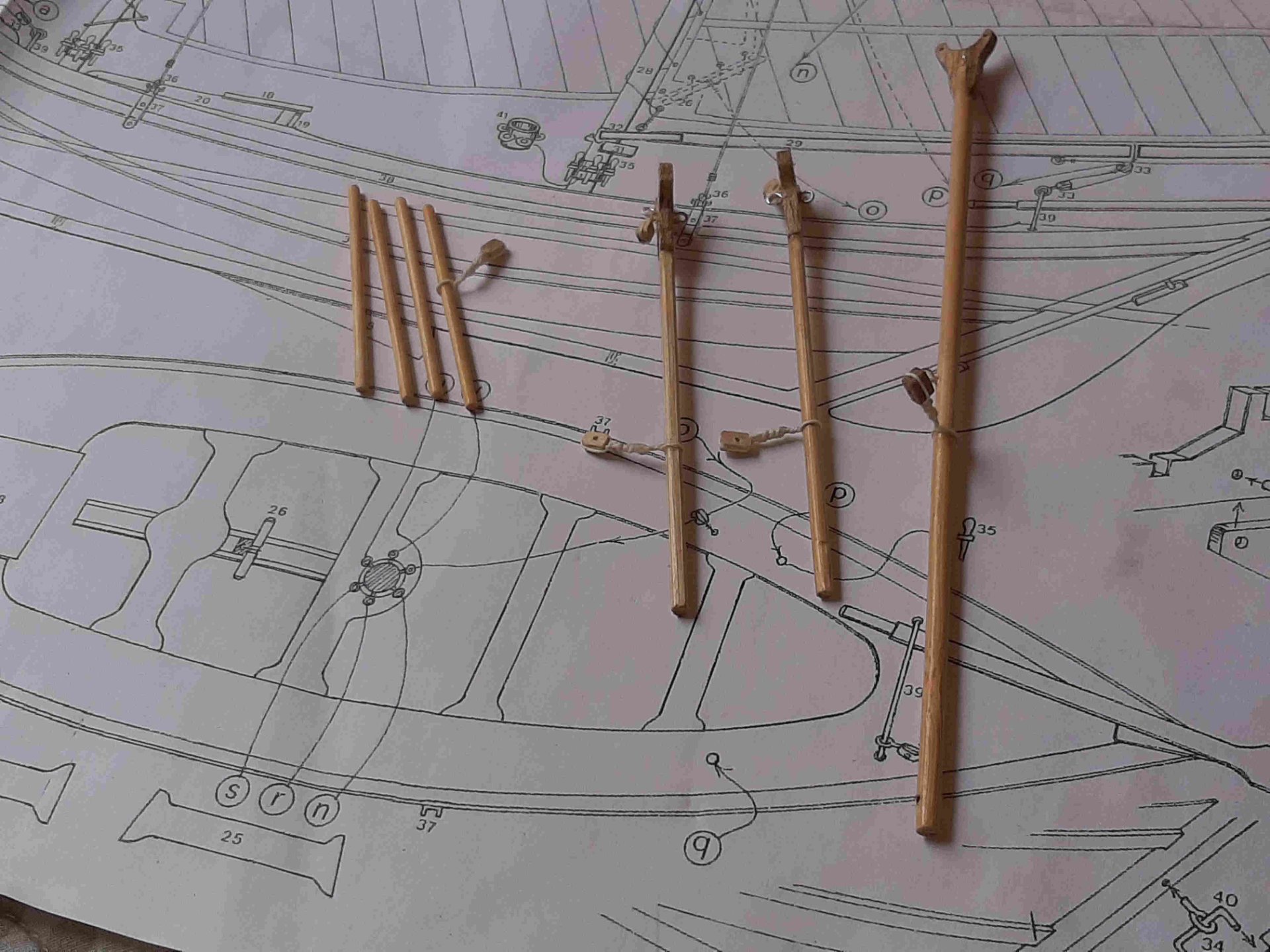

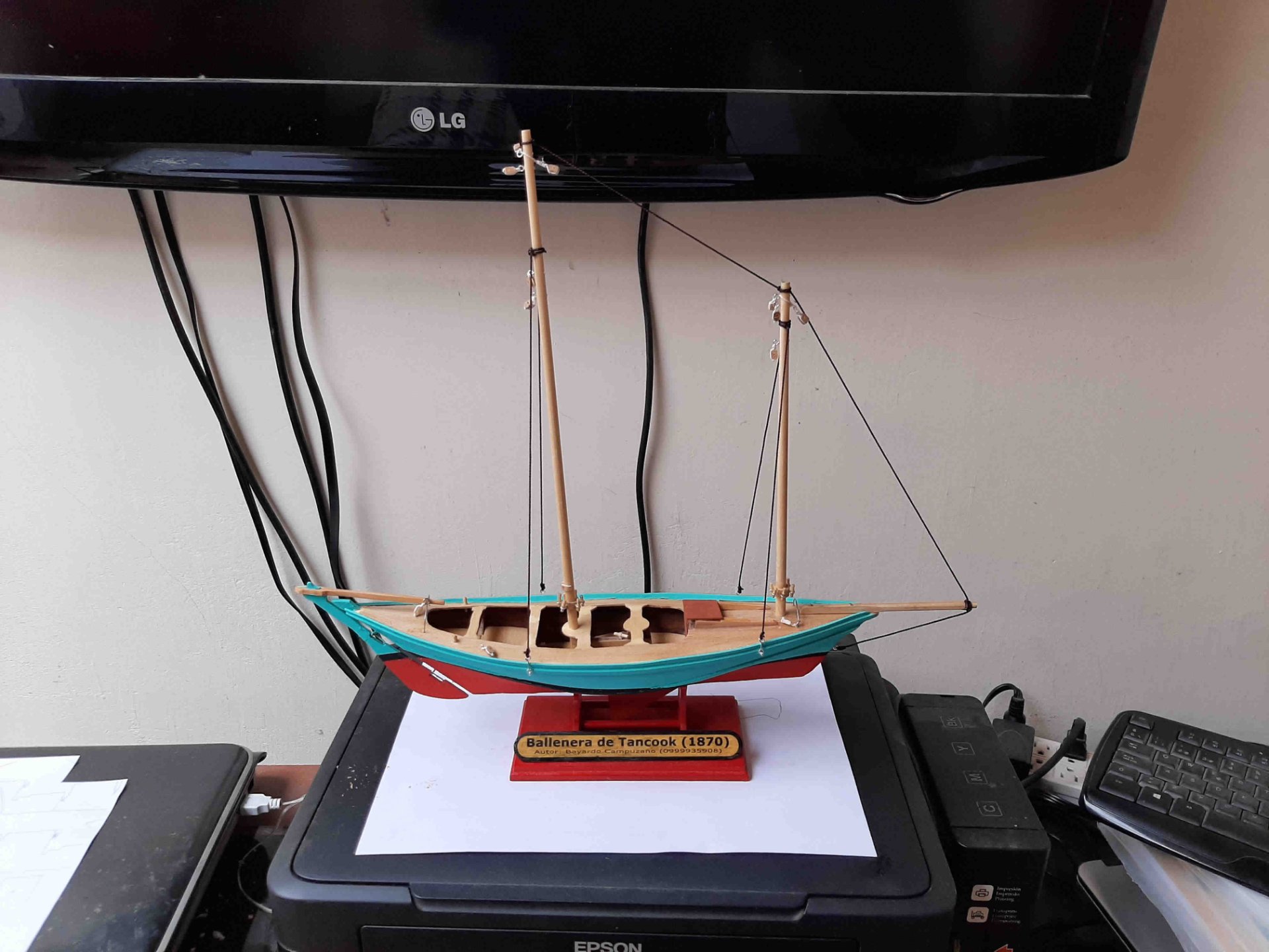

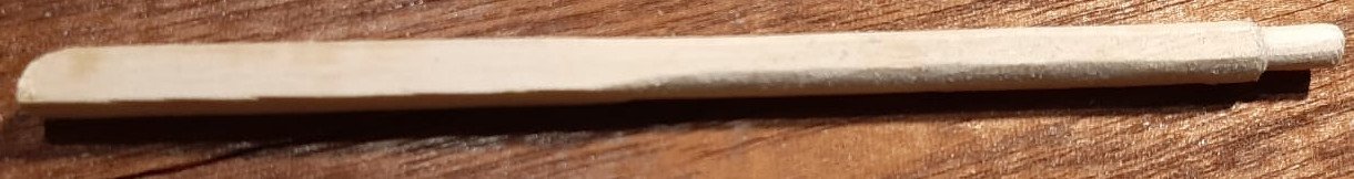

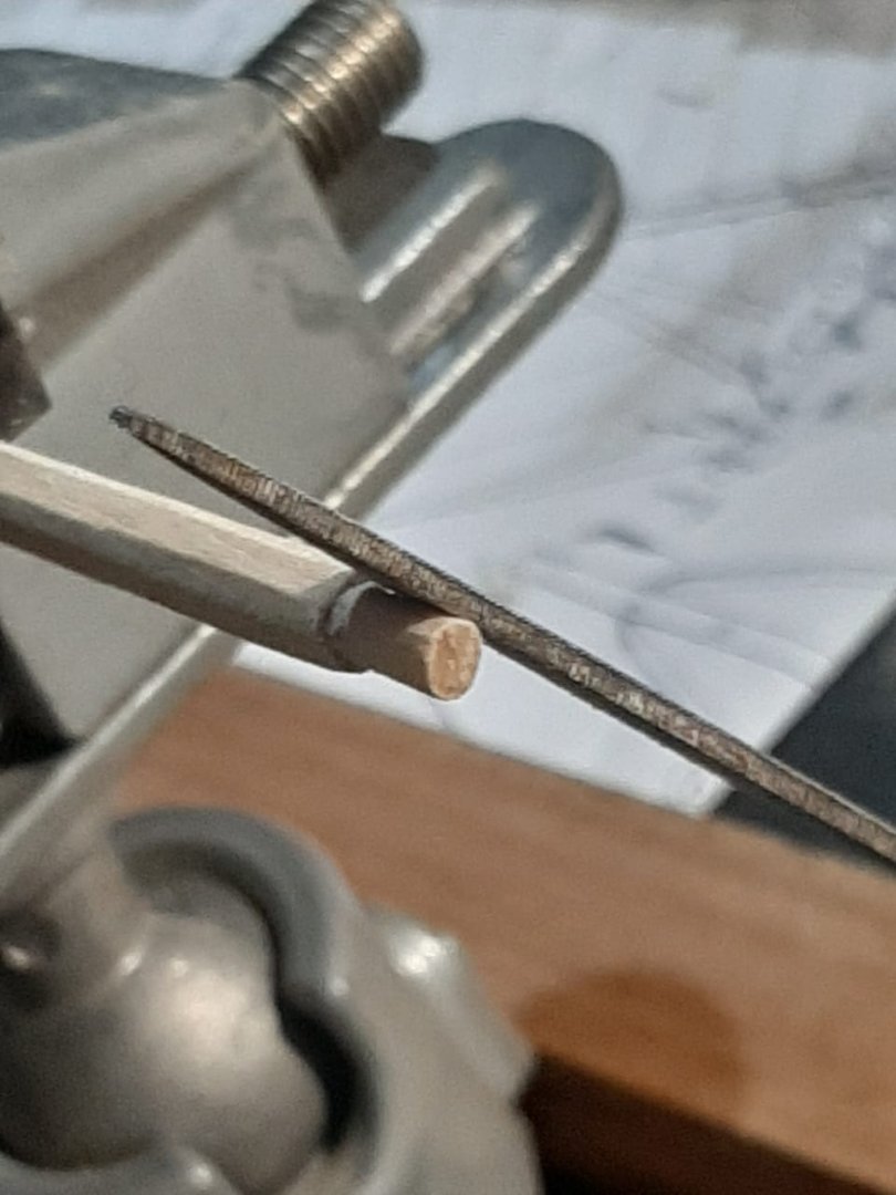

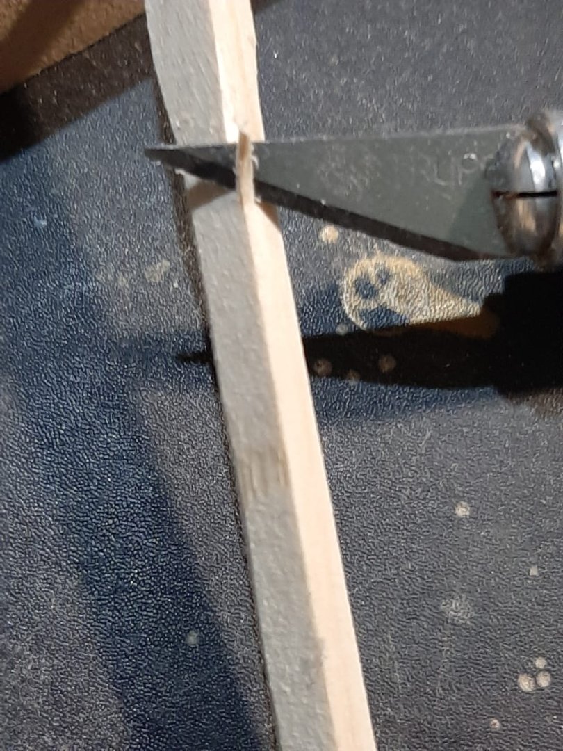

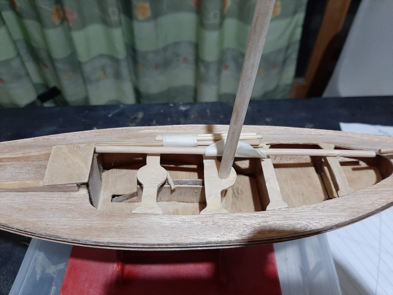

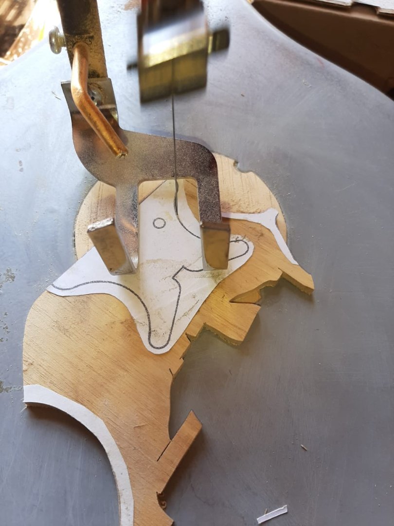

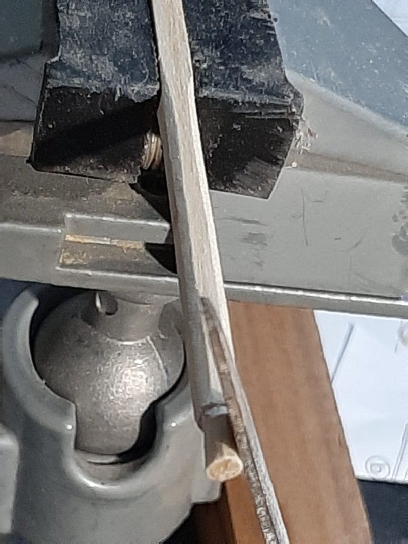

Hagamos el Bauprés para tener listos todos los palos

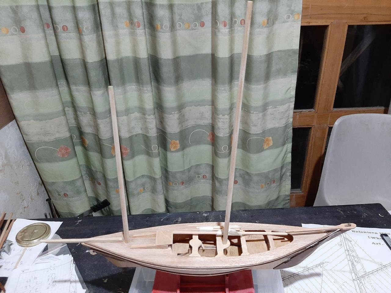

Próximo paso sera la Pintura del Casco, aun no he decidido que colores usare, me gustaría que me aconsejen
Mensajes: 2795
Vas muy bien con tu ballenera.
Aplaudo tu pericia para buscarte la vida fabricando tu propio contrachapado. :clap: :clap: :clap: :clap: :clap:
Si acaso, deberías conificar más los palos en disminución hacia arriba; cosas del momento flector
Ahora la pintura es muy importante, pon colores suaves y te quedará una ballenera estupenda.

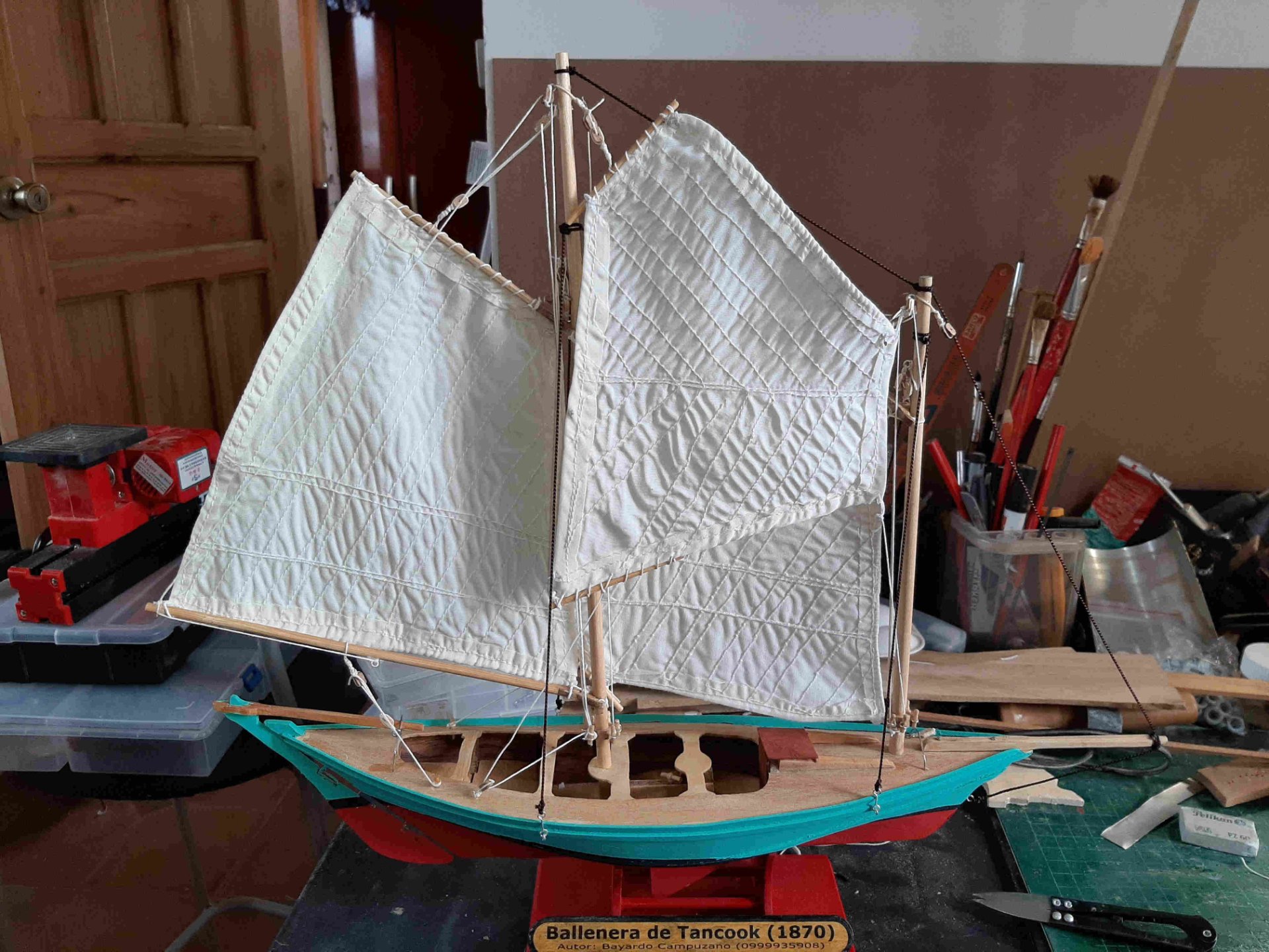

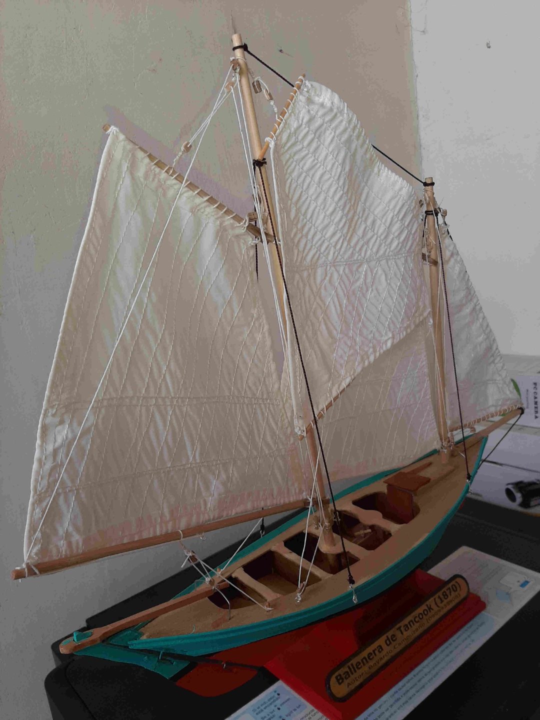

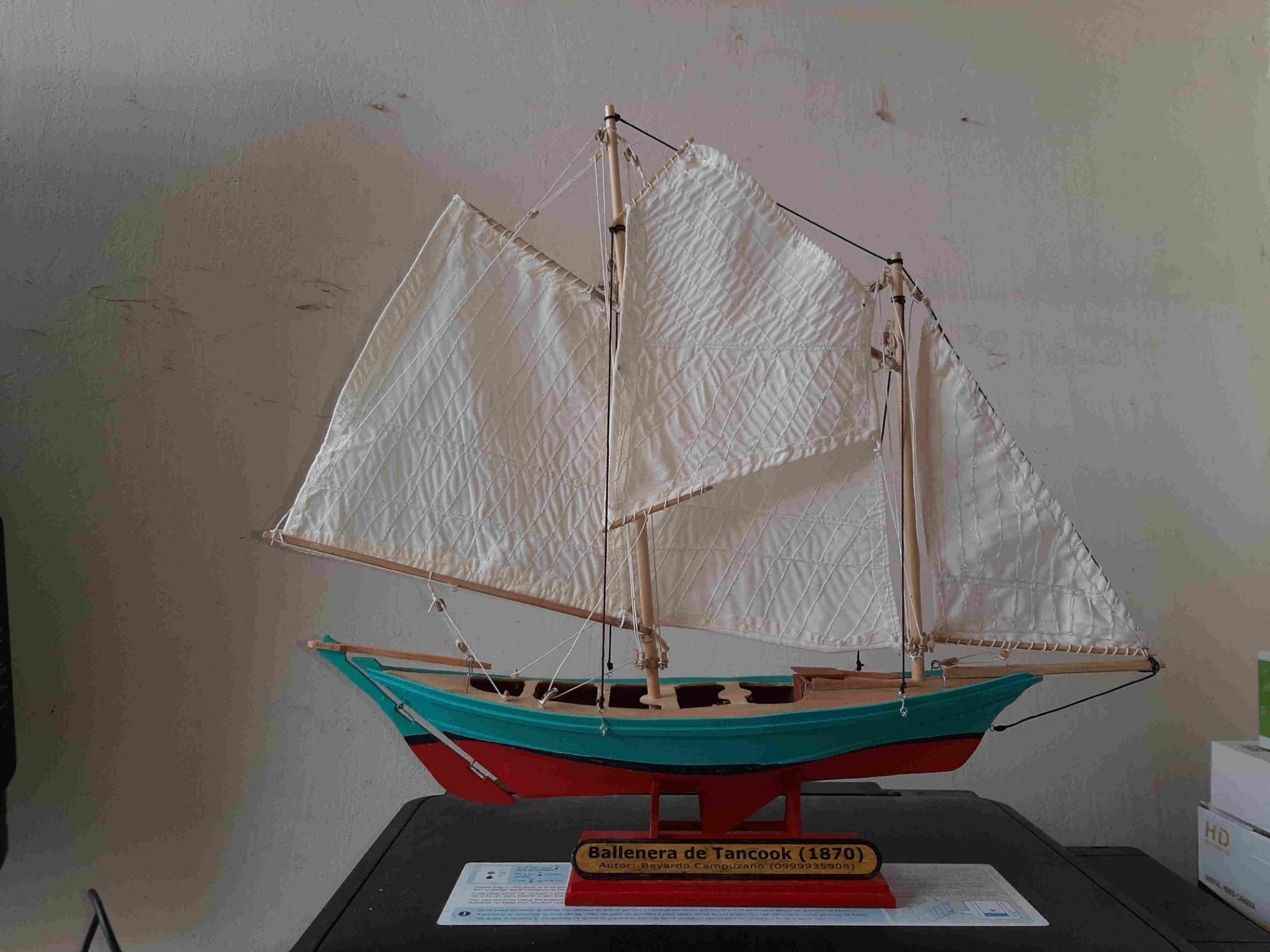

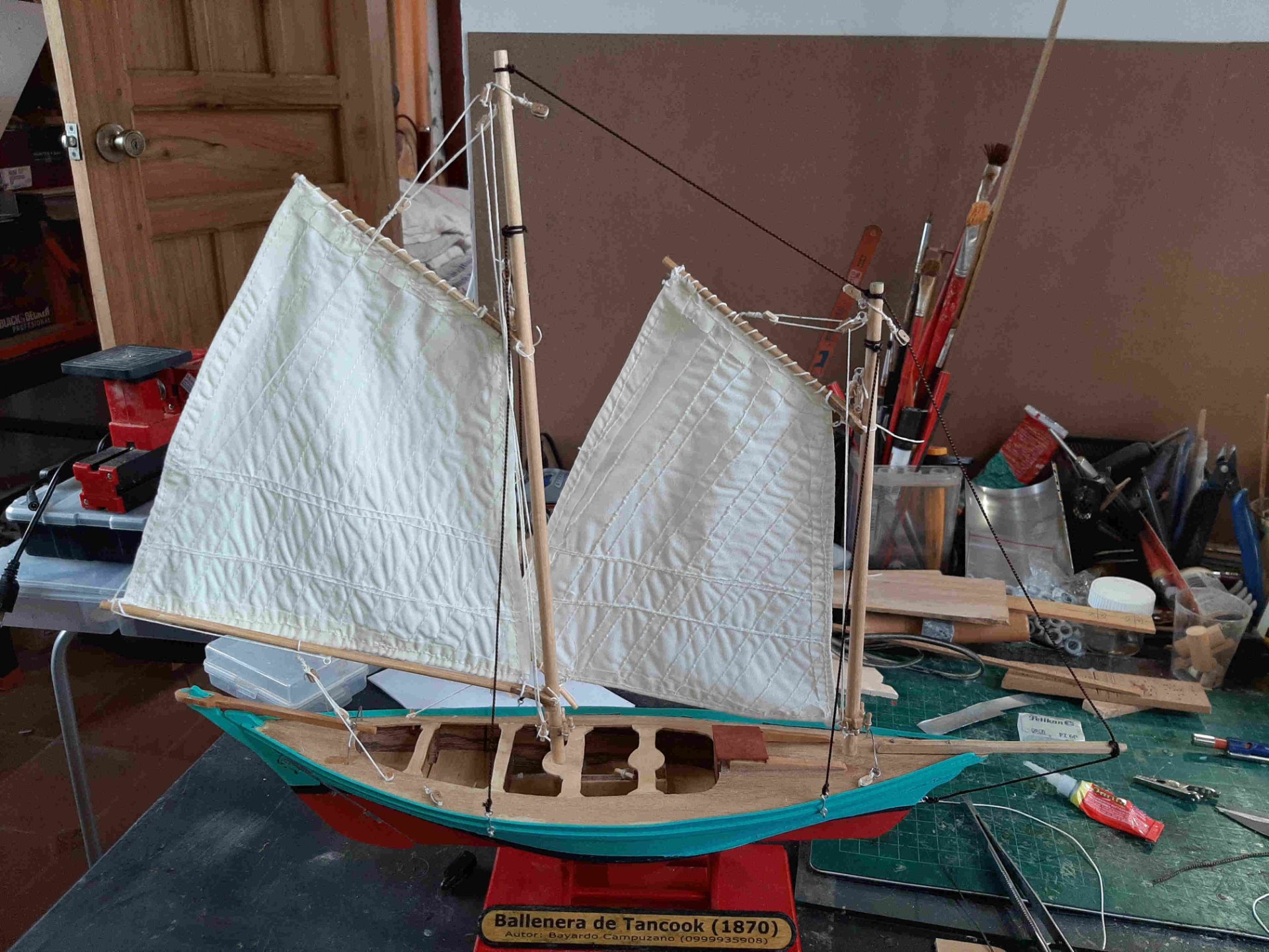

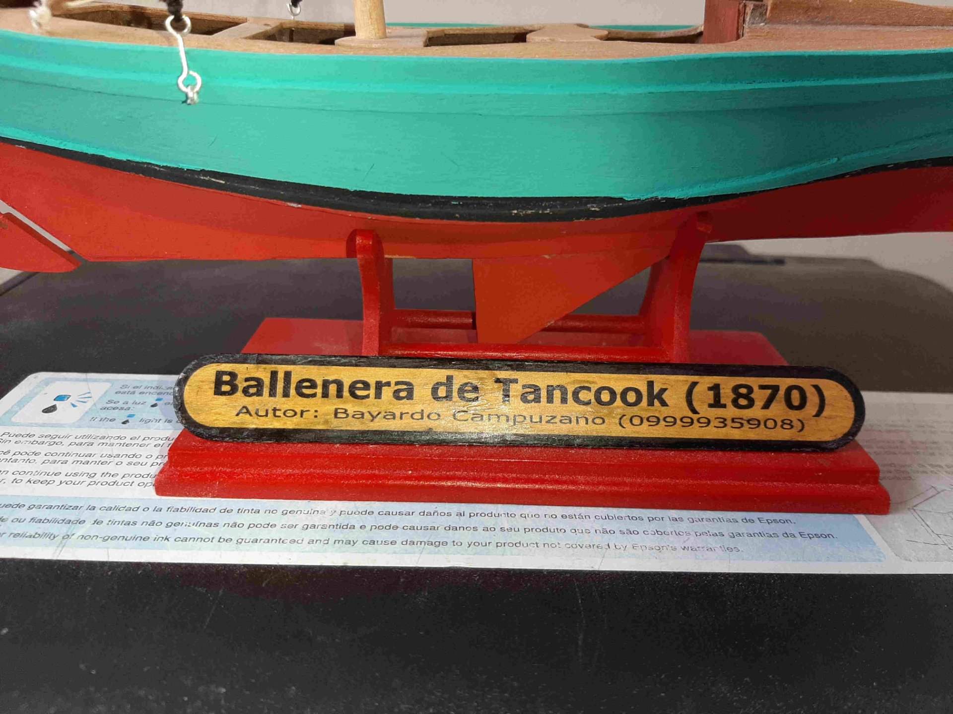

Disculpen amigos, termine la Ballenera a fines de abril, pero no he tenido tiempo de escalar las fotos para poderlas subir al foro, decidí pintar el fondo de un rojo brillante y el casco de color turquesa, aquí les muestro como quedo.

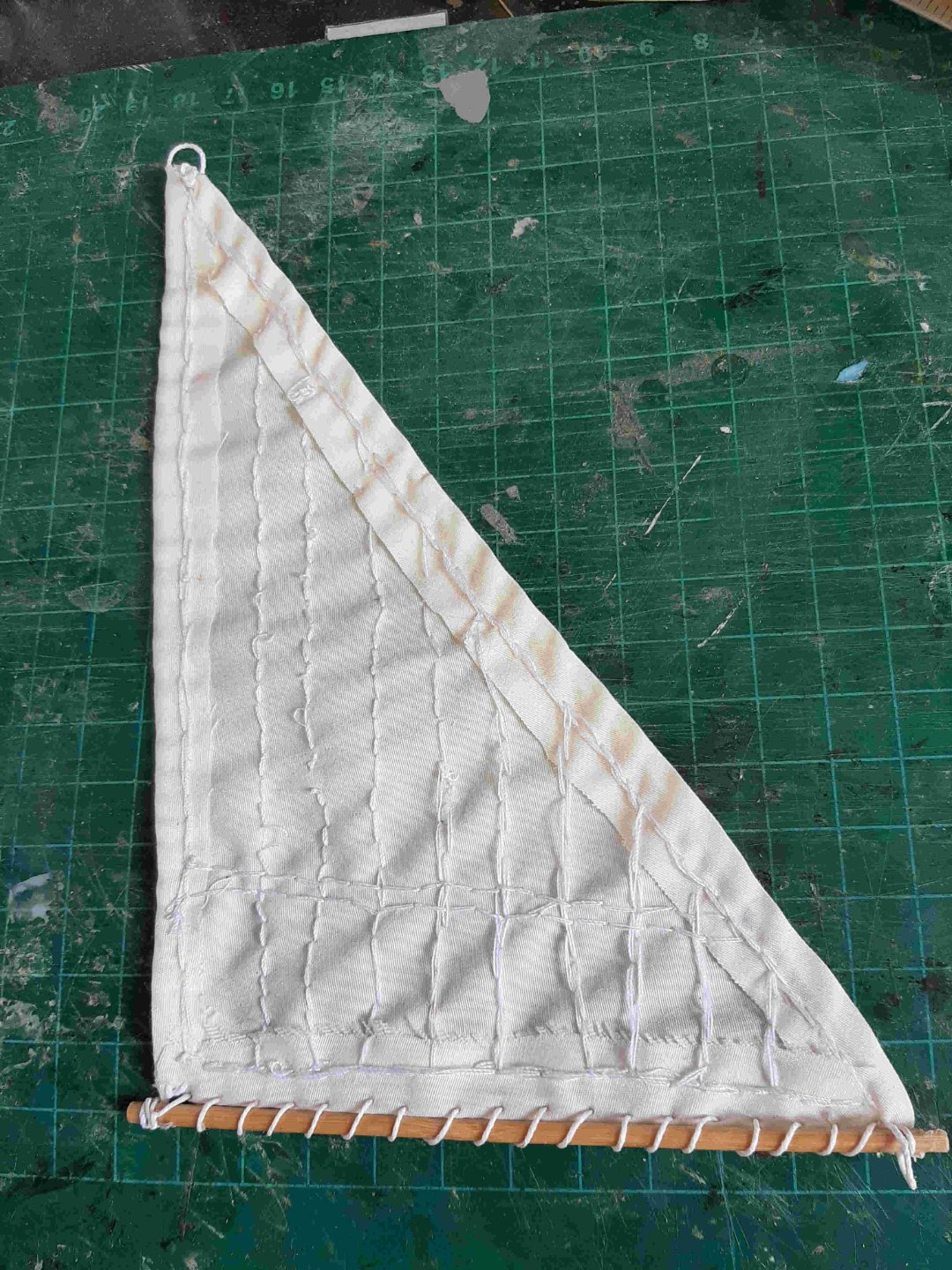

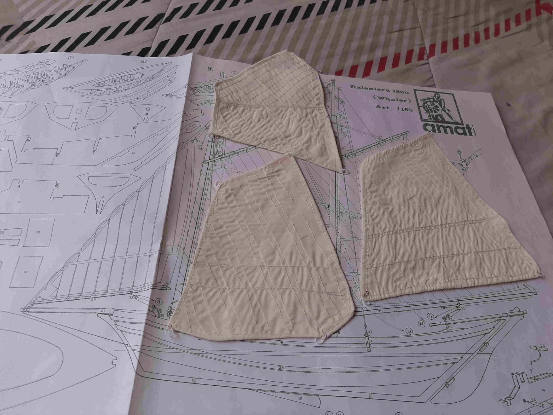

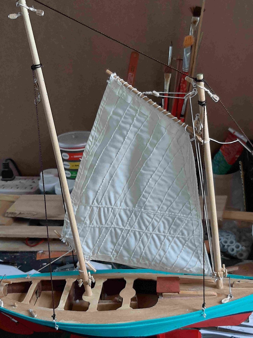

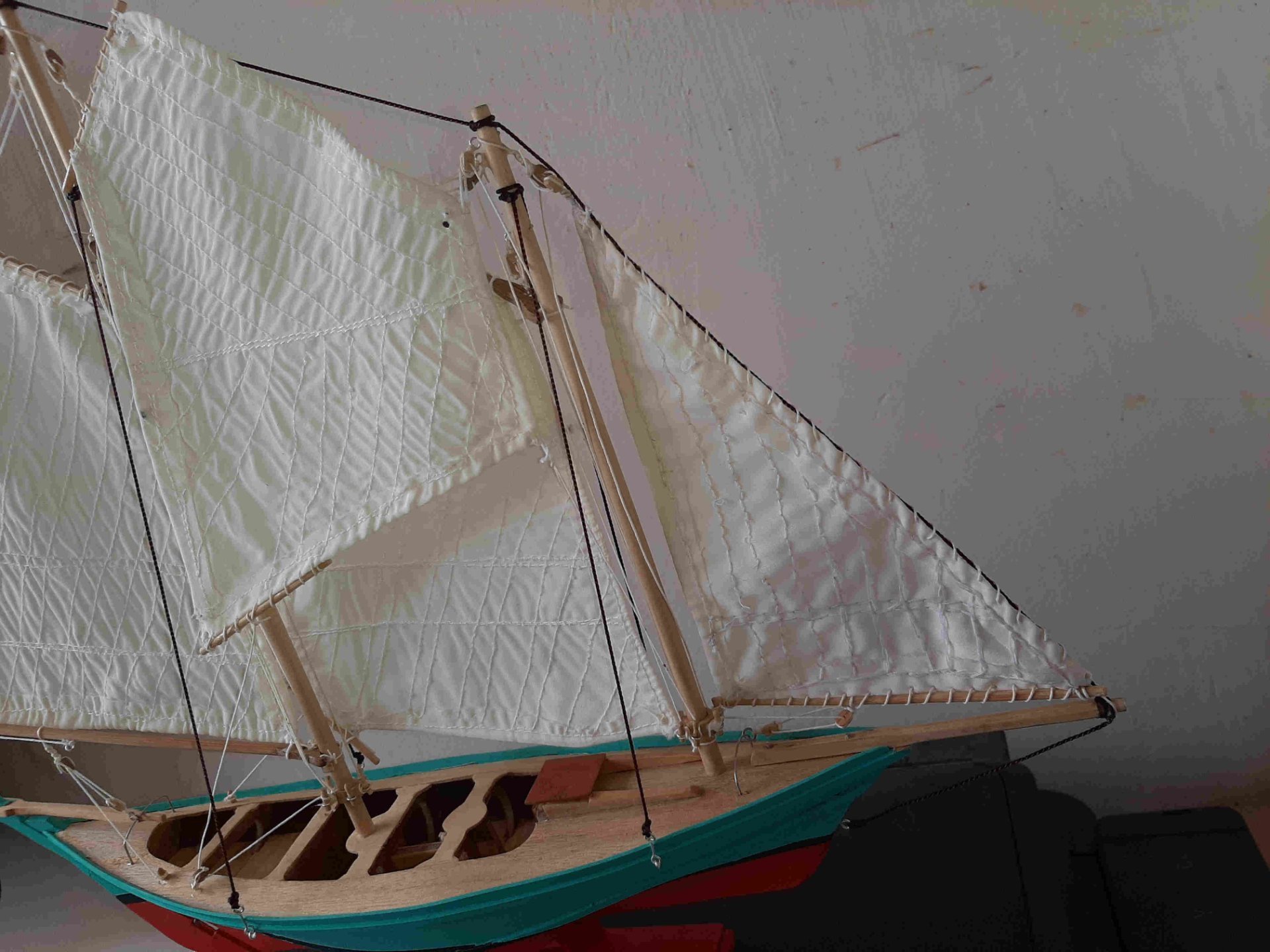

VELAS
Las velas me las fabrico mi prima Kiara, las hiso de algodón y están cosidas a mano

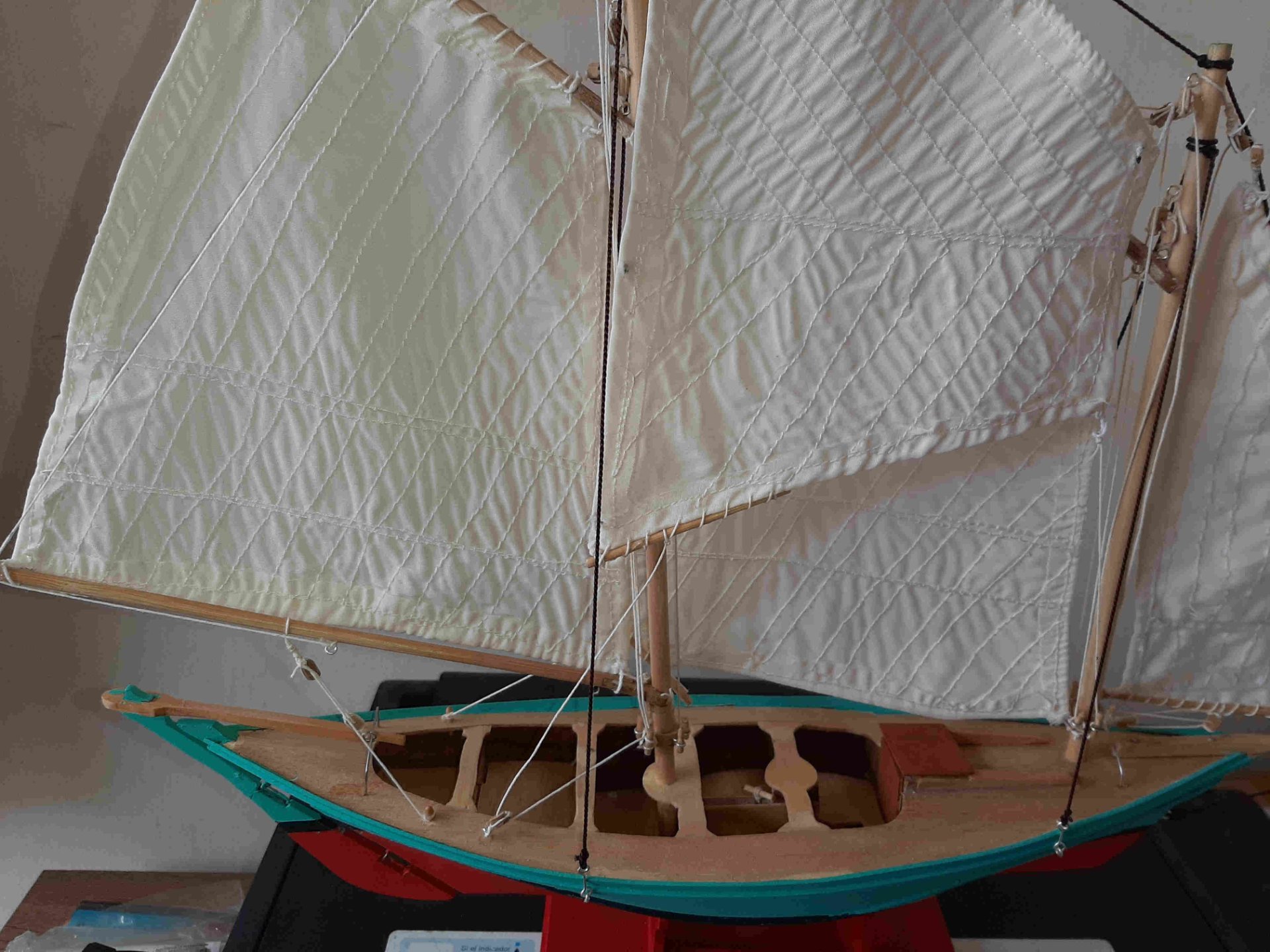

Colocación de las velas
La Ballenera de Tancook está terminada, decidí regalársela a mi prima Kiara por sus cumpleaños (ya tiene quince años), espero que lea haya gustado el proceso tanto como a mí, espero sus comentarios.
