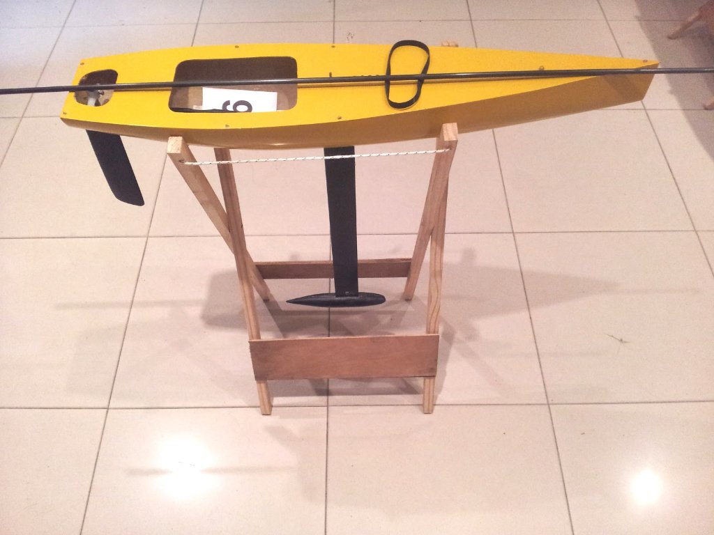

Pongo esta foto en que estamos los dos en el Laud, aquí para que la vean los demás
Leopoldo, si la quieres a tamaño normal te la envió por Email.
Saludos cordiales
Adrian

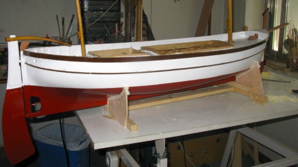

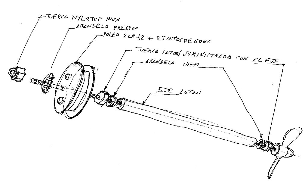

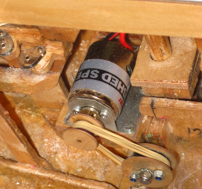

Bueno poco a poco va. Los seiscientos gr de sobrepeso por el serrín y la cola siguen fastidiando, veremos lo que queda para lastre cuando lo ponga a flote pero antes quiero motar todo el equipo de radio al menos para tratar de situar el bulbo.

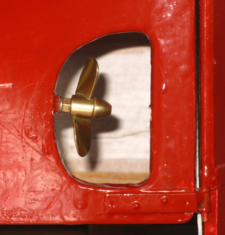

No sé bien cómo montar-apretar la hélice. ´Pongo un croquis explicativo.
He apretado las dos tuercas de los extremos manteniendo sujeta la hélice , parece sólido no se ha aflojado probando al aire con el motor en marcha.
No he dado fija tornillos. El eje lo he dejado con una holgura de proa a popa de medio milímetro aproximadamente.

Un par de fotos complementarias

Perdon por tardar en responder, por motivos ajenos a esto, ahora entro poco.
Creo ver que rozas latón con latón Arandela de laton, bocina de laton y tuerca de laton, a mi poco entender esto produce fricción,yo le sustituiria la arandela de laton por una de teflon.
- Mensajes: 5901
Re: Laud Borinquen
Muchas gracias Araola, me parece que tienes toda la razón, voy a buscar la arandela en cuestión.

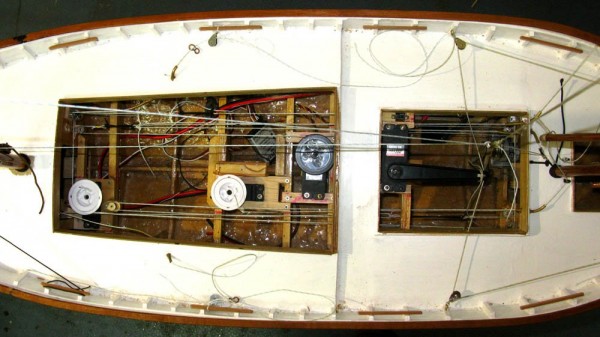

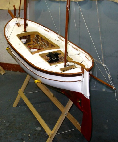

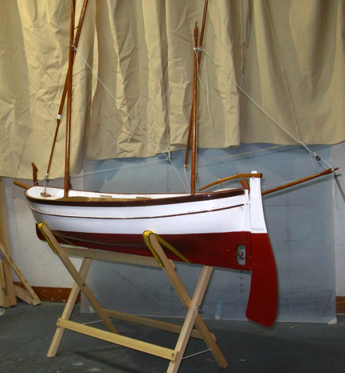

He montado la radio conectando los servos directamente sin alimentación separada, cosa que haré más tarde. También he montado el aparejo, sin velas y he comprobado el funcionamiento que es satisfactorio y no se han producido ningún tipo de enganches con las escotas largadas.
En las pruebas se estropeó un servowinch marca Krick que no me han gustado nada, por lo que voy a probar a navegar sin orzapopas, aunque conservo la bancada y la posibilidad de montarlas más adelante.

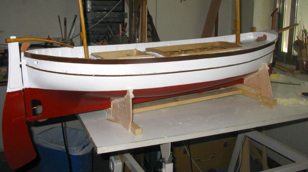

He hecho la prueba de desplazamiento en la bañera y he tenido que poner 3874gr de lastre para llevarlo a la línea de flotación. Me he llevado un alegrón , el desplazamiento es muy superior al que indicaban los planos y me permite terminar el tambucho y las escotillas sin escatimar demasiado el peso y además me queda para 2,8 kg de lastre. Así que el peso final es de 8400gr, casi un kg más de lo que se deduce de los planos.
El motor funcionó bien una vez que estuvo todo el lastre, con 500gr menos cavitaba la hélice. Lo tuve funcionando hasta que bajó mucho la batería y no ha habido ningún problema.
El aparejo montado me ha permitido validar el plano de velas para sacar los patrones y encargarlas.
Todavía faltan un par de meses pero ya se ve el final.

Hola Carlos, en un velero RC el lastre es fundamental para que no vuelque. Aunque el real no lleva orza ni bulbo de plomo sino solo lastre interior, la estabilidad aumenta con la cuarta potencia de la escala y aun así el real puede volcar. Si vuelca el velero de Rc como mínimo perderás parte de la radio si no toda y si es en el mar mucho peor. Y lo pienso llevar al mar, al menos a navegar dentro de puerto.
