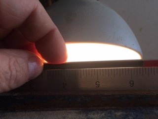

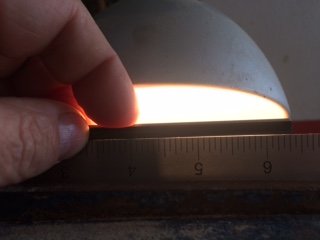

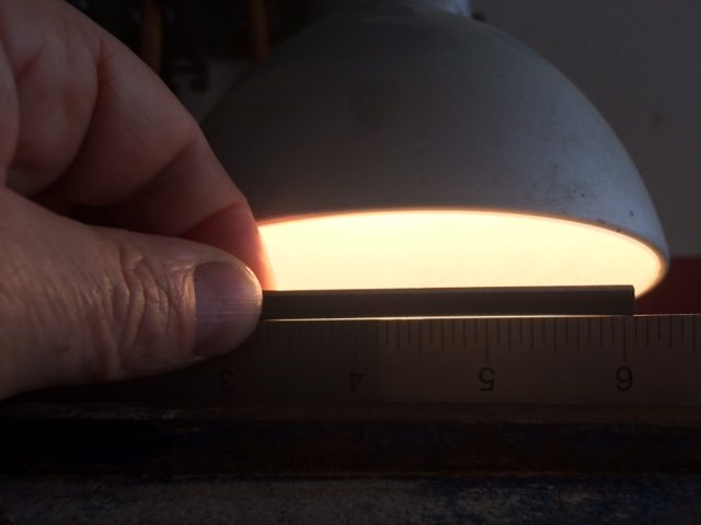

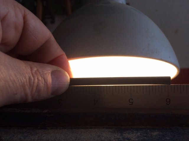

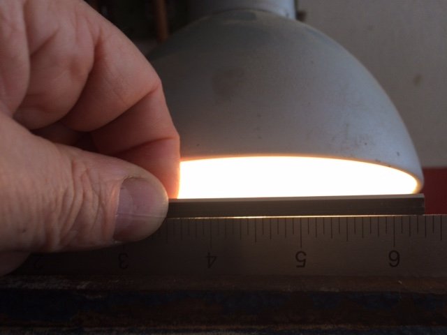

Adjunto fotos de las cuchillas a contraluz. Alguna la he debido sacar repetida. Son los cuatro filos de las dos cuchillas.
Tiene la apariencia de que alguien las ha realfilado aunque no estoy muy seguro. Para tener esa curva algo se ha debido de manipular.
Por otra parte las cuchillas tienen un dibujo donde se deben de insertar en el protacuchillas. Creo, aunque no estoy muy seguro, que ese dibujo lineal de la cuchilla debería de estar igualado a lo largo de la misma pero se advierte como si un final tiene didtinto dihujo del otro final de la misma cuchilla como indicando que se haya afilado más hacia un final que hacia otro.

El porta no lo puedo sacar del canal, aún destensando completamente los tres tornillos que lo afirman. Las cuchillas las he retocado en un cristal y se notaba que habían tenido alguna manipulación anterior, no tocaba el filo por igual en toda su longitud. Las he vuelto a montar y después de probarlas parece que van mucho mejor.
Voy a tener que ajustarlas mejor, las he ajustado a la vista, pero en el cepillado de un lado a otro hay una diferencia de unas 3 décimas. Voy a tratar de ajustarlas "prueba-error" y ya que entro de nuevo dentro le saco unas fotos a las cuchillas.

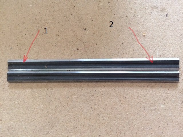

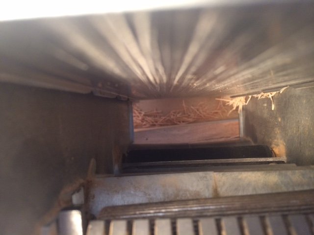

Me pedías unas fotos del porta y cuchillas. Lo he vuelto a desmontar para ponerle las nuevas. Los porta he intentado sacarlos de nuevo pero me ha sido imposible, a no ser que exista algún método específico no los he podido sacar. Pongo una foto de las cuchillas viejas, la primera, y una explicación que indica con la flecha 1 que en esa zona la cuchilla tiene menos material debido a que se ha gastado más en el punto 1 que en el 2 por lo tanto tiene una conicidad que han intentado solventar tocando los prisioneros de elevación.

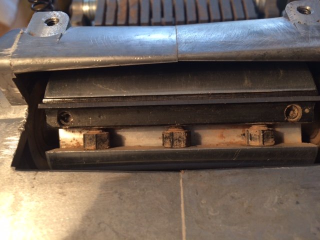

Al colocar las cuchillas nuevas me han surgido más dudas para posicionarlos.Pongo fotos de los dos portas, la segunda y tercera fotos, en uno de los cuales se puede ver el corte que le he realizado al prisionero para poder ajustarlo con el destornillador debido a que el hexágono, para la llave allen, estaba pasado.
El compañero Salva, también comento que tenía que sobresalir 1 milímetro, pero ¿desde que punto hay que medir ese milímetro?
Al final prueba/error y ya está funcionando, creo que correctamente.
Lo comentado por José creo que es lo correcto que antes de pasar por la cepilladora habrá que asegurarse de que los lados son perpendiculares entre sí.

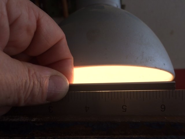

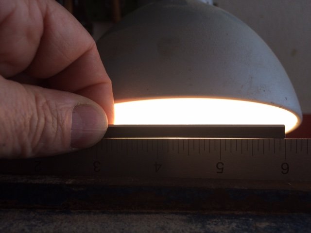

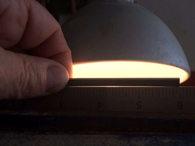

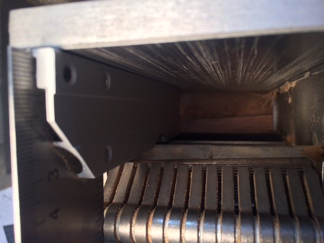

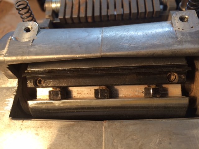

El ajuste de las cuchillas lo ha realizado introduciendo una escuadra en el interior de la máquina y ajustar las cuchillas hasta que rocen el lado de la escuadra que está dentro de la máquina, cuarta y quinta fotos.
Espero que las imágenes sean lo suficientemente descriptivas.

Hola buen día veo que ya tienes la maquina operativa, creo que estaba en lo correcto, viendo el desgaste importante que tiene la cuchilla era muy normal que te hiciera esos cortes, desde el primer momento me decante por que fueran las cuchilladas, ahora veo que tenia una curvatura bastante grande por desgaste.
Si lo correcto es que solo sobresalgan 1 mm desde el empiece de la H del cabezal cepillado asta que toque con un objeto, la forma que lo as realizado, es del todo correcto con escuadra o con una regla nivel, incluso con una madera.
Se trata de que el rodillo negro y la cuchilla estén en el mismo nivel, es decir que sea una recta continua para que la madera atraviese recta asta el cepillo, básicamente lo de prueba y error entra dentro de lo correcto,( es mas lo dice el manual el ajuste de los prisionero es poco a poco probando su altitud) aunque la cuchilla en unas décimas este algo mas alta que el rodillo, tampoco influirá tanto o mucho pues en esa forma cepillara bastante bien, dentro de lo correcto.
Ves en faena as dando con todos las soluciones, ya tienes la maquina operativa, con sus cuchillas nuevas y en una larga temporada, dependiendo del trabajo, no tendrás que hacer nada en cuanto a ese tema.
