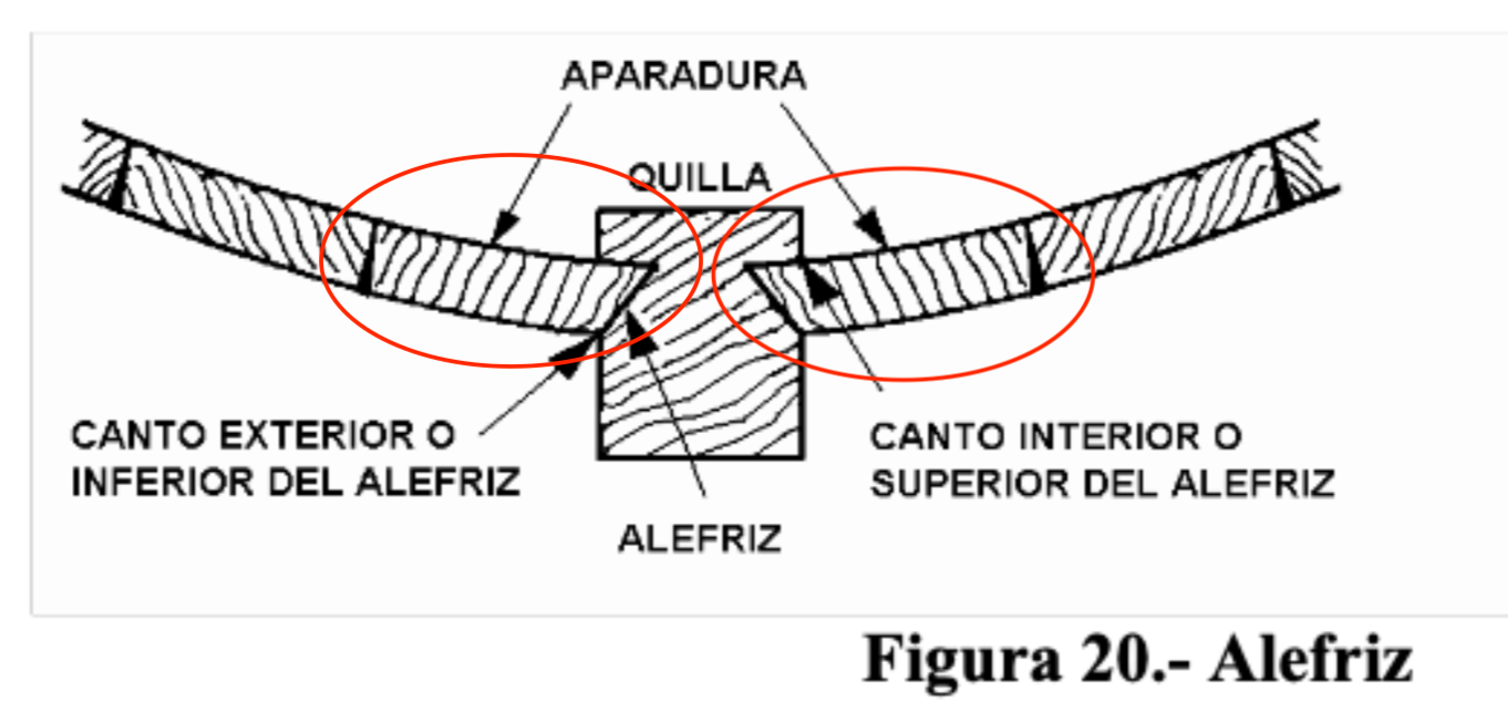

Bueno , descubrí el manual de forrado
Helo aquí
Al pinchar en el enlace, aunque sale la página en blanco, se descarga el PDF

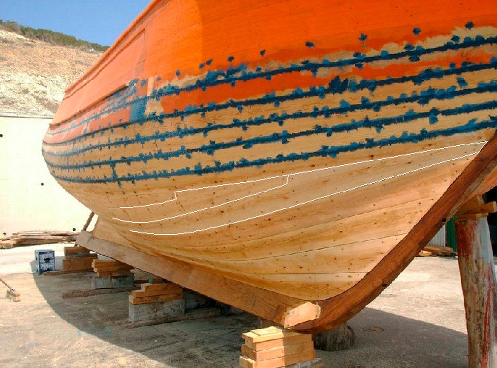

El forrado a la holandesa de la primera imagen, requiere usar tracas más anchas y luego reducirlas en casi toda su longitud.manuelsirgo escribió: Dom Feb 03, 2019 6:46 pm Muy buenas las dos apreciaciones, tanto la del método holandés como la del troceado de tracas al azar. Por lo que estoy viendo, el forrado holandés en realidad lo que hace es truncarlas cuñas y los atunes y medios atunes para que no terminen en punta, creando el hueco del truncamiento en la traca sobre la o sobre las que se van a unir. No se si el resultado final compensa o no (más allá de los dibujos y explicaciones) desde el punto de vista estético el trabajo a mayores que supone. Alguien lo ha experimentado. Lo digo porque para modelos pequeños, igual no es tan relevante, ¿o si?
Lo de trocear las tracas, me parece un buen recurso incluso para el modelista, puedes ajustar mejor los anchos, curvaturas etc.
Lo del "tresbolillo" u otro método de alternancia de juntas, es el ABC de la carpintería estructural.
No he visto un sólo casco REAl que se hiciera con tablones enterizos desde proa a popa
Las juntas existen y las mejores son en "rayo de Júpiter".
Pero siempre mejor algo oblícuas que "a tope".

Buenas tardes amigos modelistas....
he estado dando vueltas al tema y tengo varias cosas que añadir. veamos:
1º Dicen que una foto vale más que mis palabras... vamos a demostrarlo
"Traca de aparadura" ver foto nº1. Evidentemente la forma a lo largo de su trazado coge diferentes formas, desde horizontal hasta vertical en el lado de popa. También es cierto que va de popa a proa. Esta imagen la he sacado de este enlace https://docplayer.es/21422947-Tema-11-s ... adera.html. definición que corre por ahí, Traca de aparadura o armadura: Hilera de chapa contigua a la quilla plana y horizontal.
"Traca de pantoque" ver imagen nº 2. Traca de pantoque: Hilera de chapa curva que une el forro con el fondo. o sea, la que une el plano vertical o inclinado de la sección de una embarcación, con el plano horizontal o fondo...
- imagen nº 1 - se puede ver a ambos lados de la quilla.
- Captura de pantalla 2022-04-12 a las 19.12.48.png (261.72 KiB) Visto 3403 veces
- imagen nº 2 - traca de pantoque
- nº 2 traca de pantoque.png (14.74 KiB) Visto 3403 veces
