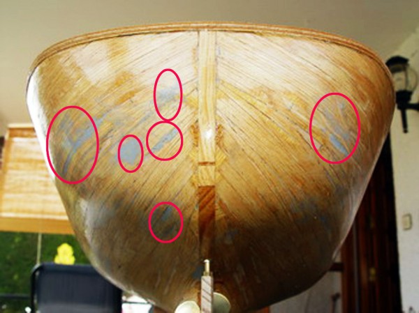

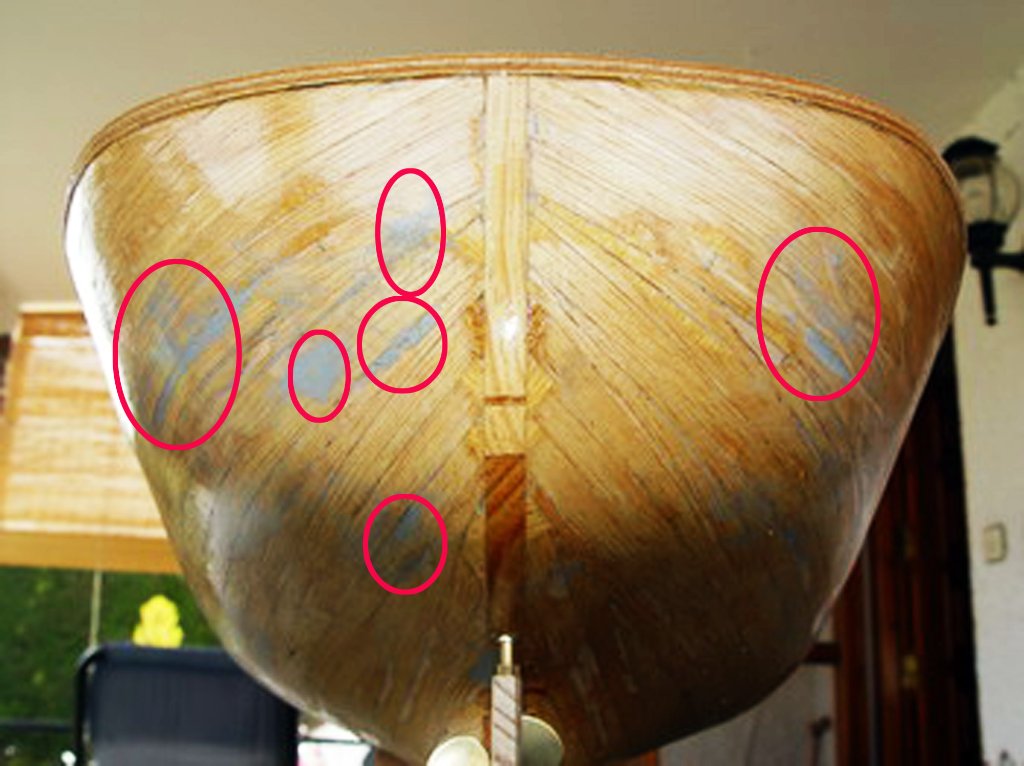

La fotografía inferior muestra la popa de un tradicional modelo de pesquero del Cantábrico que diseñé, pero no acabé. En ella señalo en rojo varias zonas azuladas, que no son otra cosa que el emplaste que emplee para subsanar imperfecciones de forrado. Reconozco mi mala praxis modelista, pero, bien o mal, fue lo que en aquel momento decidí y no me arrepiento de ello, no obstante, no he vuelto a emplear el método desde 2003, año en el que fue tomada la fotografía.
Aunque ya lo he dicho en más de una ocasión, repito que cada uno hace los modelos como le parece bien - faltaría más - y, desde luego, nadie debería avergonzarse de hacer cosas que otros no les guste, pues creo que el modelismo no se rige por inflexibles normas, el grado de inflexibilidad debe decidirlo uno mismo.

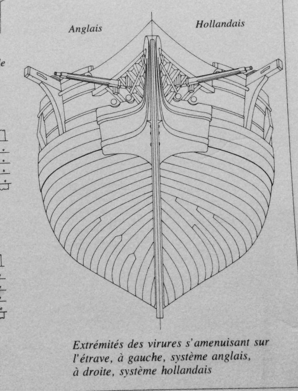

Yo tampoco quiero participar en esta discusión. Tengo, siempre, mas dudas que certezas y mi posición es, también casi siempre, más cercana a la de discípulo que a la de maestro. Por ello, no me encuentro en condiciones de hacer aseveraciones tajantes casi nunca.
Por eso, si escribo en este tema, es solamente con el afán de darte una respuesta sobre tu pregunta del forrado a la holandesa. Te adjunto un dibujo de la enciclopedia de modelismo naval de Wolfram zu Mondfeld, que tengo en su edición francesa, en la que explica los dos sistemas de forrado; en el de la izquierda de la ilustración, que el autor denomina “a la inglesa”, las hiladas de tracas van de proa a popa, y en el de la derecha, que llama “a la holandesa”, las hiladas inferiores van muriendo en la última de la tracas enterizas que revisten la parte superior del casco.

Muchas gracias. Una imagen vale mas que mil palabras. Me gusta más el Inglés. Es el que procuro hacer en mis modelos. Solo que no sabía que se llamaba así.

El forrado "a la holandesa" al que me refería, es aquel que se recomienda/ba (aunque ahora ya ni eso) ) en los kits "HECEPOB".
Consiste en lo siguiente:
Se empieza a forrar desde arriba, sin adelgazar las tracas ni calcular cuantas deben llegar a proa/popa.
Cuando ya las tracas se "rebelan", entoces se recomendaba en los "HECEPOB" empezar a forrar desde la quilla (la traca de aparadura ni se menciona) y se continúa forrando hacia arriba, hasta que queda un hueco a rellenar con una traca "doble cuña" proa/popa, o "traca de cierre" como la llaman. :shock:
Incluso se recomienda "afilar las tracas". :roll:
Es evidente que esto es relativamente fácil ( y erróneo) y además, ha creado escuela.
El ejemplo de forrado a la inglesa y holandesa que ha puesto cuartara, se parece a este tipo de forrado "hecepobiano" , como un huevo a una castaña.
Ya me daría yo con un canto en los dientes de forrar tan esmeradamente como se muestra en ese dibujo.
Yo uso (con mesura) el famoso "emplaste", (que no empaste), porque siempre pinto los cascos y no quiero perder el tiempo haciendo una virguería con el forrado si luego lo pinto, pero SIEMPRE intento forrar los más correctamente que puedo, para así coger soltura y sobre todo APRENDER.
En un barco con la obra viva sin pintar, es decir, barnizada o imprimada en algo transparente, el ver un casco forrado a la "hecepobesa" con cuñas afiladas en proa y atunes astifinos en popa, me da mucha grima, pero más cuando se leen muchos y variados elogios al forrador.
