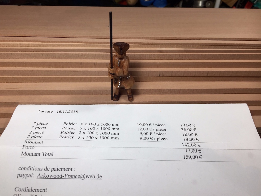

Bueno pues ya he pedido la madera de peral.
Ha sido en Arkowood France. El sábado me contestó el señor Olivier König con el presupuesto:
7 piezas de 6x100x1000
3 piezas de 7x100x1000
2 piezas de 3x100x1000
2 piezas de 2x100x1000
Total 159€ puestas en casa.
Espero tener madera suficiente para Le Rochefort ¿no?

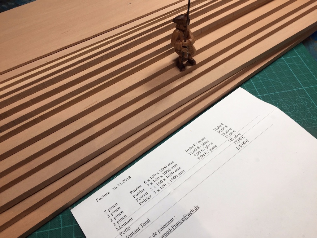

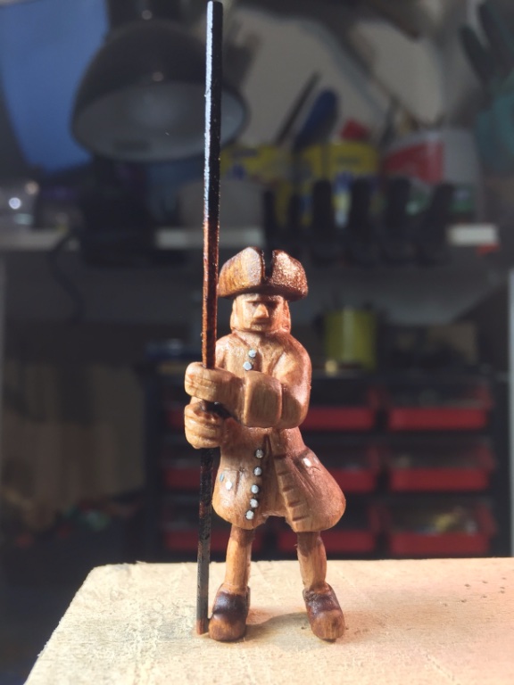

Ya está la madera en casa. Recibida en una semana desde el pedido y otra semana de aclimatación. Mientras he aprovechado para aprender a tallar con la figura de la monografía, de haya vaporizada.
La madera ha salido por 142€ y 17€ de portes.

Se ve muy bien ese inspector, felicitaciones Javier

La madera se ve bien, limpia y toda aprovechable cosa que no ocurre cuando compras la madera en bruto.javierc escribió: Mié Nov 28, 2018 7:11 am Ya está la madera en casa. Recibida en una semana desde el pedido y otra semana de aclimatación. Mientras he aprovechado para aprender a tallar con la figura de la monografía, de haya vaporizada.
No tengas prisa en ponerte a cortar, recuerda "siempre las plantillas en papel" y al pegarlas el tubito de cola lo frotas en al madera no en el papel para evitar deformaciones, ten encuenta que el ajustar las plantillas a la madera para el corte es como un puzzle que tienes que encajar para que quepan el maximo posible en cada pieza de madera y que tienes que respetar en la medida de lo posible el que la beta de la madera este orientada lo mas a lo largo de pieza.
y buen trabajo
Adrian
