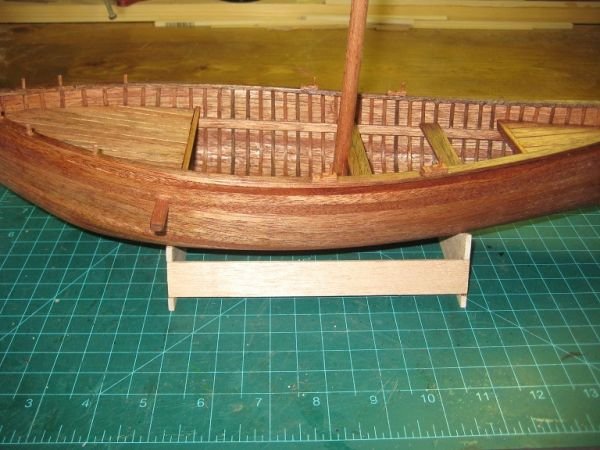

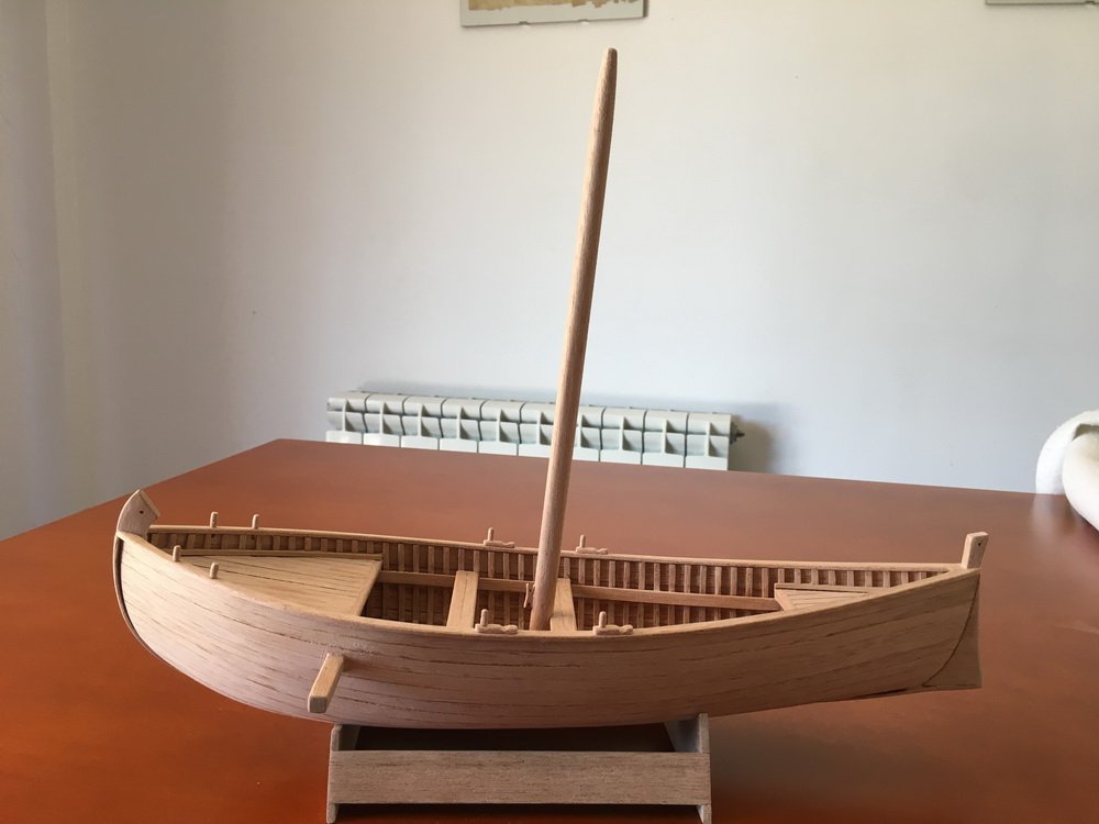

Pues a falta de darle aceite danés que he pedido hoy, la barca está lista, aparte de los detalles y jarcia. Un poquito más de lija, probaré también con la lana de acero 000, y a ver que tal queda.
He probado de simular el claveteado del fondo de la barca, con una madera igual y con un soldador reciclado. Al final me ha gustado y he decidido arriesgarme y hacerlo.
Ángel

Muy bien esas terminaciones tan limpias. Cuando esté "aceitada" o barnizada lucirá espectacular.
Jaime
Mensajes: 2744
Re: Barca del Mar de Galilea
Estoy casi seguro, de que la barca real, no tenía ni mucho menos una terminación tan esmerada.
Hay otra cosa que me llama la atención.
El palo de la vela, o bien era troncocónico, (cosa que por lo anteriormente dicho, me produce dudas) o bien era recto.
Lo de la "punta de lápiz" de la maqueta ,me descoloca...
Aunque pudiera ser.
Otra cosa es el famoso tema de la posición de los bancos respecto a los toletes...yo me lo miraría un poco.
Pienso que un acabado algo tosco, hubiera sido más apropiado, pero como ejercicio de habilidad y exhibición, está muy bien

Gracias por tus comentarios Llaut, por la información que he podido leer hasta el momento, parece que la barca se construyó en un momento de la historia difícil, con pocos recursos, pero aún así se cree que el carpintero era un maestro artesano, e hizo una muy buena embarcación con lo que consiguió acopiar.Se dice que empleó 16 tipos diferentes de madera.
Yo no pretendo mejorar nada, solo hacer el kit lo mejor posible. Lo del suelo sí es cosa mía, pero tampoco se niega su existencia, en cuanto al mástil, voy a investigar. Lo de los bancos también es algo que pregunté al diseñador, pues algunas veces el segundo banco está puesto entre el mástil y la proa, y otras entre el mástil y la popa.

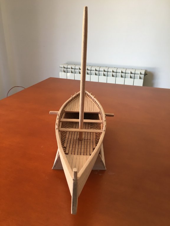

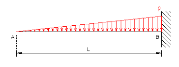

Yo afinaría un poco el palo en disminución desde abajo hacia arriba.
El momento flector de un voladizo , es máximo en la sección del empotramiento.
Disminuye (en cada sección) a medida que la fuerza se aplica más alejada de aquél, aunque aumenta en el empotramiento
Así que no es necesaria tanta sección ( y peso) arriba.
Lo que quería decir con lo de los bancos y los toletes, es que tal como los has colocado, sería un milagro (en esas estamos) poder remar sin romperse los lomos y las rodillas.
Te pongo una imagen al efecto.
Es un dibujo muy burdo, pero fíjate en la distribución de bancos y la POSICION de los soportes para chumaceras o toletes.
Angelwr
Mensajes: 421
Mensaje por Angelwr »
Muchas gracias por la información Llaut. Lo del mástil lo veo difícil, pero igual lo intento. En cuanto a los toletes, te refieres a desplazarlos hacia adelante, como indican las flechas? Ya estuve mirando la posición con respecto a otras embarcaciones, y me parecía un poco justo, pero mas hacia adelante tampoco me parecía muy correcto. En fin...

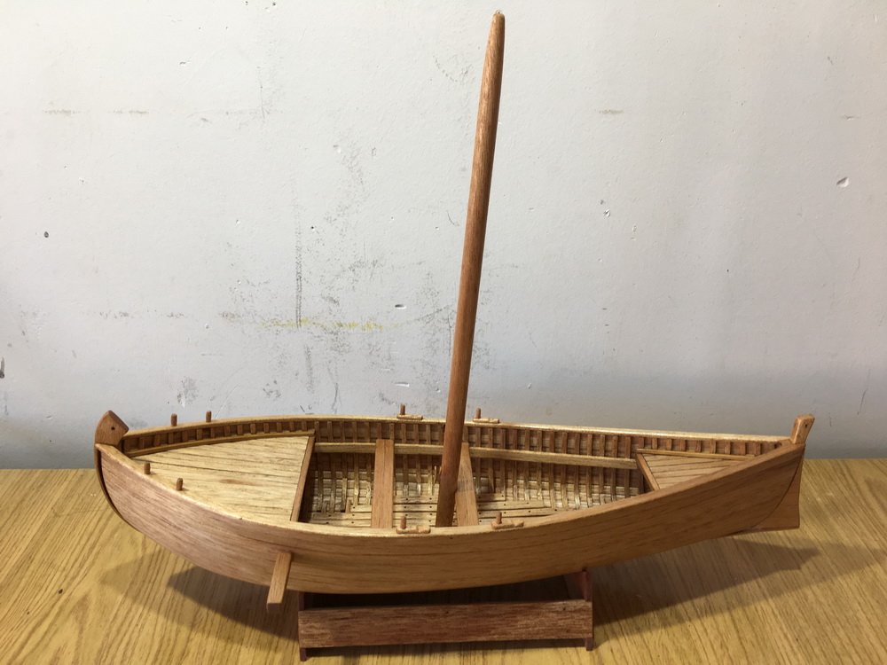

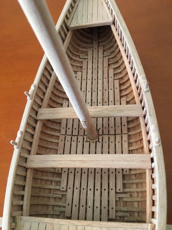

Mira esta otra. Tiene los bancos en diferente posición, y los toletes creo que están al revés. La parte ancha de la barca es la popa. Por favor, corrígeme si me equivoco.

Lo de la posición de TUS toletes , si la proa es la parte más estrecha, es errónea, ya que los situados más a proa son inútiles, salvo si se rema de pie y hacia atrás.
Has variado la posición de los bancos y la has liado.
Por las fotografías del modelo original, deduzco que la popa es más ancha y queda más espacio hacia popa a partir del mástil, por ser una barca de pesca, para poder poner las redes y los peces.
Como supongo sabrás, se rema mirando hacia popa, siempre de espaldas al sentido del avance.
Cambia la posición de los bancos y los toletes y ponlos exactamente como los del modelo original.
El error más corriente (y frecuente) al colocar los toletes, proviene de no haber remado nunca.
Imaginate sentado en el banco, con un tolete situado muy próximo a la posición del banco o incluso coincidiendo con él....
IMPOSIBLE remar.
Siéntate en una silla y simula el acto de remar, o mejor, vete a un gimnasio (y lo digo sin segundas intenciones)

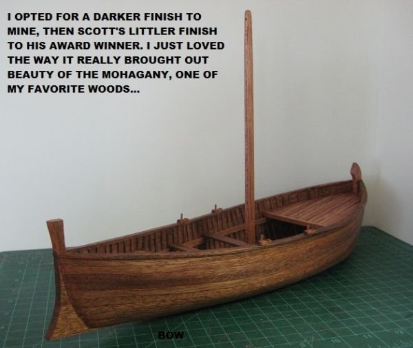

Antes de cambiar el banco de sitio y los toletes, o incluso eliminarlo (he visto modelos que solo llevan el banco del mástil), mira el modelo original. Ésta es la foto de cómo tiene que quedar el kit, supuestamente. Las fotos anteriores son de otro modelista que hizo el mismo kit.
Antes de poner el mío como está, tuve una conversación con el diseñador, y al final me dijo que lo pusiera donde quisiera, que él en sus modelos lo ha ido poniendo en ambos sitios. Poco rigor, pero mi intención era ser coherente con los elementos de navegación, y al final no parece tener demasiado sentido tal como está.
Respecto a remar, no lo he hecho en mi vida, igual que ir a un gimnasio :? :lol: . Anoche me senté e intenté hacer el movimiento, y ya noté que hay que remar mirando hacia popa para que el barco avance.

Lo de poner los bancos y los toletes como le parezca a uno, generalmente hace cumplirse la ley de Murphy.
Esa última foto que pones también los tiene mal puestos. :naughty:
La secuencia correcta sería:
Suponiendo que la popa es más ancha que la proa
Entonces:
Toletes situados hacia popa y a una distancia adecuada para poder remar; banco.
Luego otra vez toletes y a la misma distancia, banco.
Te ruego te fijes en el esquema del bote que te envié.

En esta foto están bien
Y las distancias también
No obstante, el situar el banco con el palo pegado al mismo, debería ser para un remero deforme, que tuviera mucha escoliosis o un brazo más largo que otro.
Yo pondria sólo un banco, con sus toletes correspondientes, es una barca de vela....
Salvo que remaran dos por banco y remo
El Señor me obliga a velar por su barca....

Por cierto, acabo de ver que solo cambiando el banco hacia la proa quedan bien los toletes...más o menos
