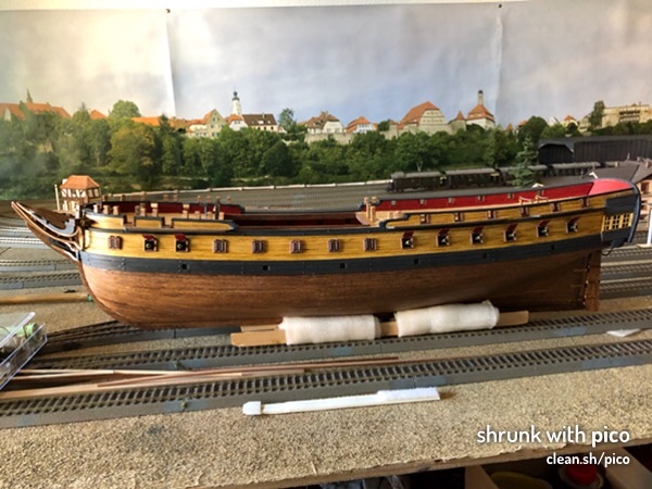

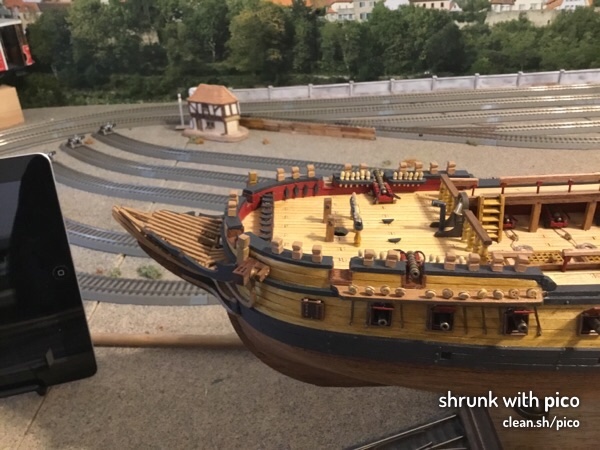

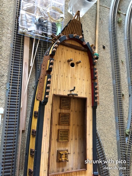

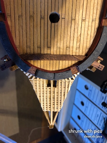

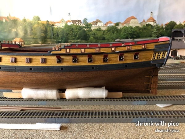

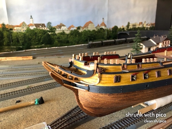

Re: Nuestra Señora de las Mercedes
Hola de nuevo!
Mando fotos de los últimos avances.
A ver como lo veis.
A ver como lo veis.
- Imagen_1 2019-03-27_10-02-35.jpeg (100.16 KiB) Visto 5826 veces
- Imagen_1 2019-03-27_10-03-33.jpeg (112.03 KiB) Visto 5826 veces
- Imagen_1 2019-03-27_10-04-23.jpeg (115.2 KiB) Visto 5826 veces
- Imagen_1 2019-03-27_10-05-23.jpeg (143.62 KiB) Visto 5826 veces
- Imagen_1 2019-03-27_10-05-57.jpeg (113.37 KiB) Visto 5826 veces

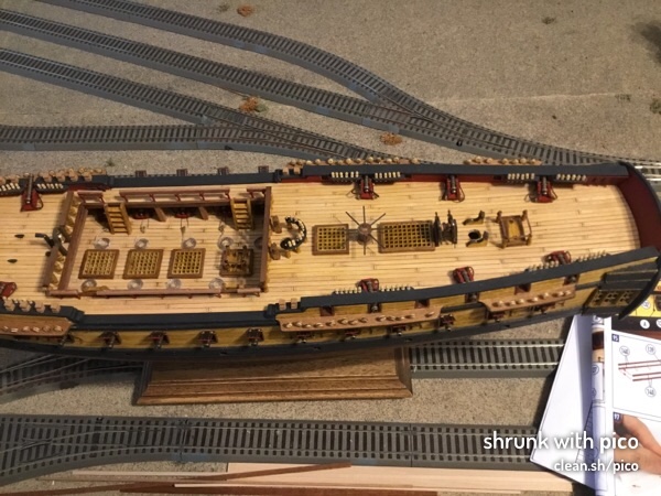

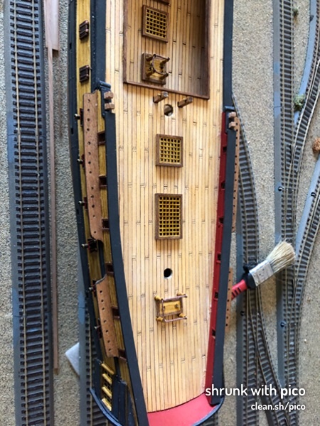

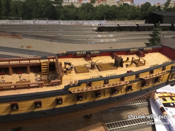

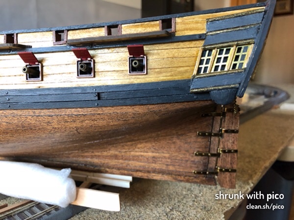

Mas fotos
- Imagen_1 2019-03-27_10-03-57.jpeg (114.05 KiB) Visto 5826 veces
- Imagen_1 2019-03-27_10-05-02.jpeg (137.27 KiB) Visto 5826 veces
- Imagen_1 2019-03-27_10-15-44.jpeg (106.26 KiB) Visto 5826 veces
Hola, Paco:
Encuentro muy interesante la marcha que vas llevando. La proa te ha quedado perfecta, la borda de los cañones muy bonita, y el conjunto con unos tonos y acabados muy logrados, así como el espejo de popa y los jardines.Te sigo con mucho interés.
Saludos cordiales.
Claudio J.
Saludos cordiales.
Claudio J.
Gracias Claudio José!
Los jardines los tuve que hacer “a mi manera” porque las piezas metálicas de kit no encajaban bien en su sitio.
En el espejo he tratado que no se vea demasiado la chapa metálica del kit, que parecía demasiado perfecta.
Y ahí sigo. No tengo muy claro como hacer los cadenotes, y no quiero poner la típica cadena. A ver si miro en el foro y me oriento.

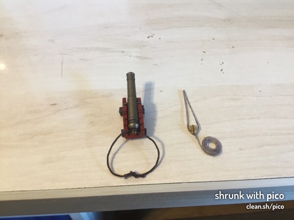

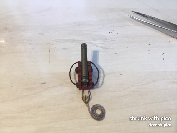

Mientras resuelvo lo de los cadenotes he ido avanzando con los cañones del combés.
Como se ven poco he pensado en crear una apariencia. He adjuntado las fotos del proceso y como quedan al final.
De esta forma no tengo que clavar los clavos para las amarras y sólo simulo la polea trasera, pues las laterales están tapadas por el combés.
- Imagen_1 2019-03-29_11-02-00.jpeg (53.64 KiB) Visto 5725 veces
- Imagen_1 2019-03-29_11-02-17.jpeg (54.56 KiB) Visto 5725 veces
- Imagen_1 2019-03-29_11-02-41.jpeg (105.25 KiB) Visto 5725 veces

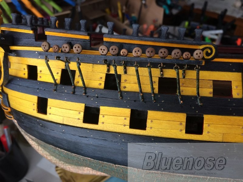

Buenos días Paco, te pongo como hice yo los cadenotes de mi Nepo, basándome en el método de Banton:
Bluenose escribió: Mar Abr 17, 2018 11:50 am Ahora las vigotas y cadenotes.
Las vigotas las aseguro con hilo de cobre de 0,5mm previamente pavonado, las aseguro a las mesas de guarnición con cianocrilato para que no se muevan teniendo la precaución de darles la inclinación que llevarán de acuerdo a la orientación de los obenques. También pongo unas anillas de 3mm donde engancharán los cadenotes.
A continuación me sirvo de horquillas del pelo para hacer los cadenotes. Son de 1,5mm de ancho, más o menos dentro de la escala, y de acero. Son difíciles de manejar así que me sirvo de alicates potentes para cortarlas y doblarlas.
Primero las aplasto para que el "gancho" quede justo. Luego las corto una de las patas para quedarme con la pata del gancho y sigo cortando este trozo para que sea más manejable.
Utilizo lámina de cobre de 0,3mm como plantilla que se puede doblar y desdoblar con facilidad y muchas veces. Cuando la tengo de la medida correcta, corto la horquilla ya con la medida exacta y la doblo para que quede bien sobre el casco. Las pego con cianocrilato.
Decir que hay cadenotes largos y cortos: Los largos son los normales de los obenques, llevan dos remaches. Los cortos son los de los obenques que coinciden con las bocas de fuego, se quedan encima de la tronera y llevan dos remaches. También llevan cadenote corto las vigotas de los estays. Éstos llevan un solo remache.
Una vez puestos todos los cadenotes, hago los remaches. Cabezas de clavitos limadas para que sean planas y asienten bien, luego cortadas a ras (aunque siempre queda un poco de rebaba). Los pego y para finalizar unas pasadas de naranja-óxido con pincel seco para simular la antigüedad del hierro.
A ver que tal ha quedado.
Jaime

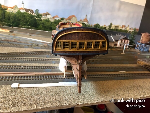

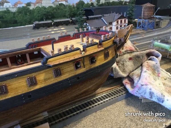

Gracias Jaime!
Había visto previamente tu técnica en tu Nepo. Al final he optado por el sistema de la grapa.
Primero hago un lazo con alambre alrededor de la vigota anudo y corto. Cojo un grapa plana, la enderezo. La sueldo al nudo de alambre de la vigota. Al final remato en la parte inferior con un clavito.
Mando una foto a ver si es aceptable.
- Imagen_1 2019-03-29_14-59-51.jpeg (124.81 KiB) Visto 5710 veces

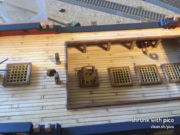

Pongo los últimos avances. Sobre todo he ido completando la cubierta.
Espero que os guste.
