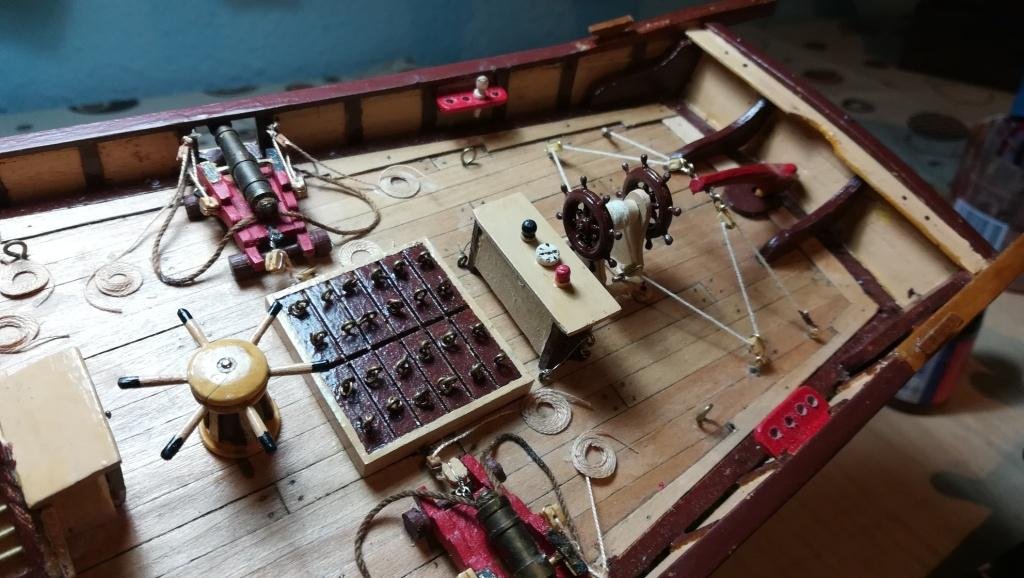

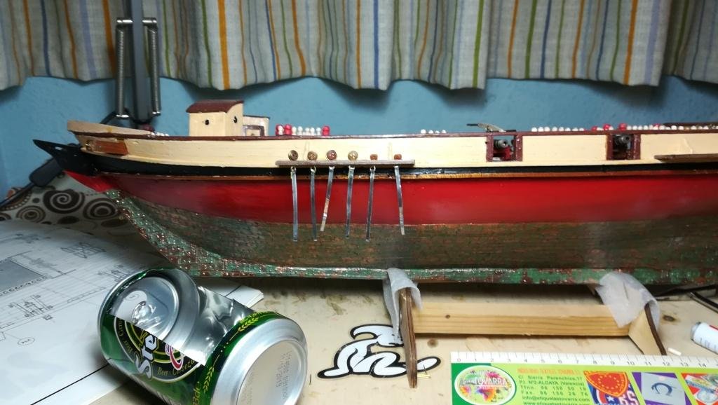

Hola, amigos:
Sigo con la reconstrucción de la "Harvey". Gracias, Jaime, por tu indicación. Si que voy a darle un envejecido a los colores del casco, con un poco de betún de Judea diluido, pero quiero que esté todo el color aplicado para que quede mas uniforme.

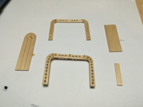

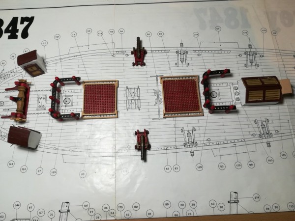

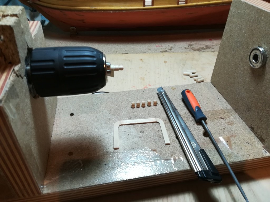

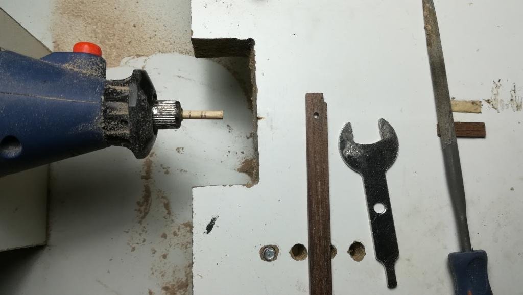

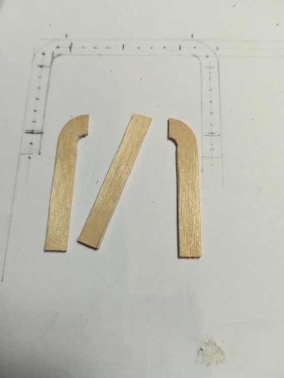

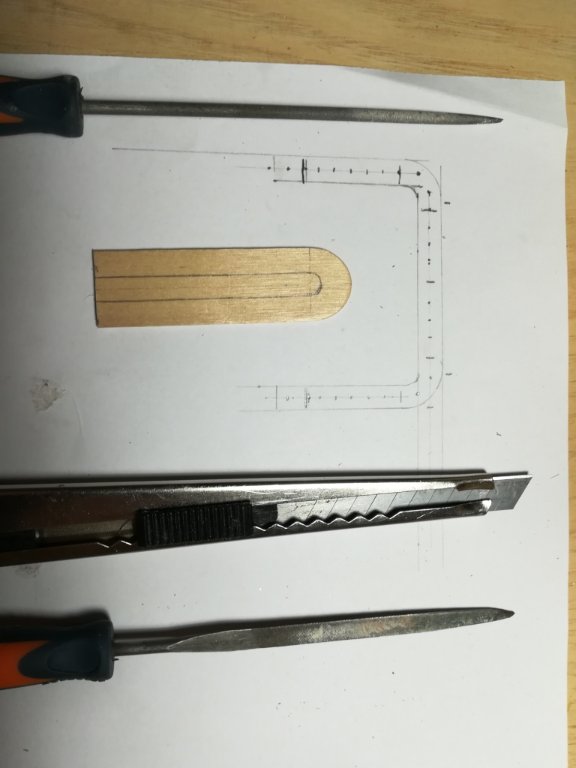

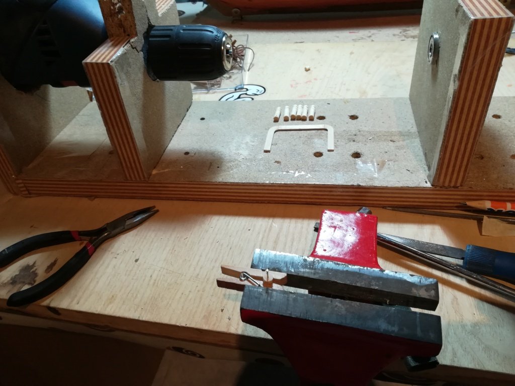

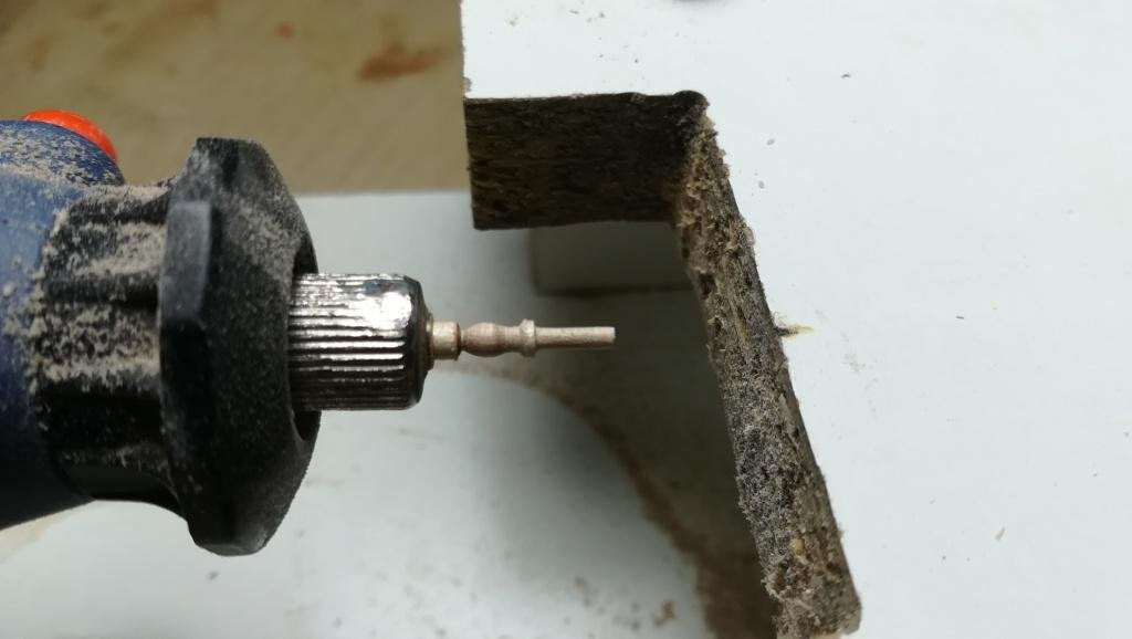

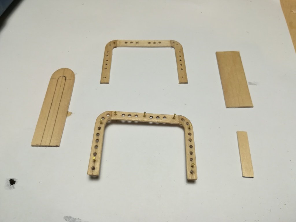

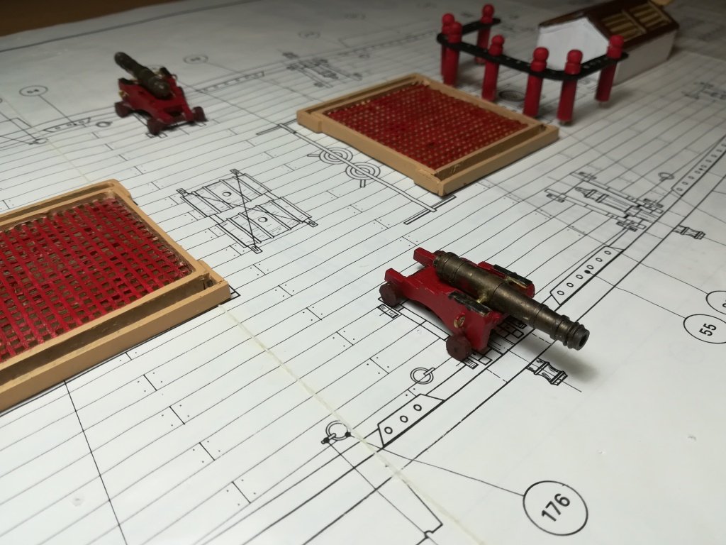

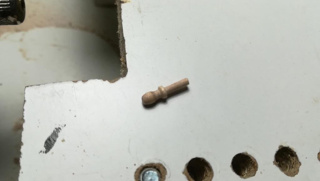

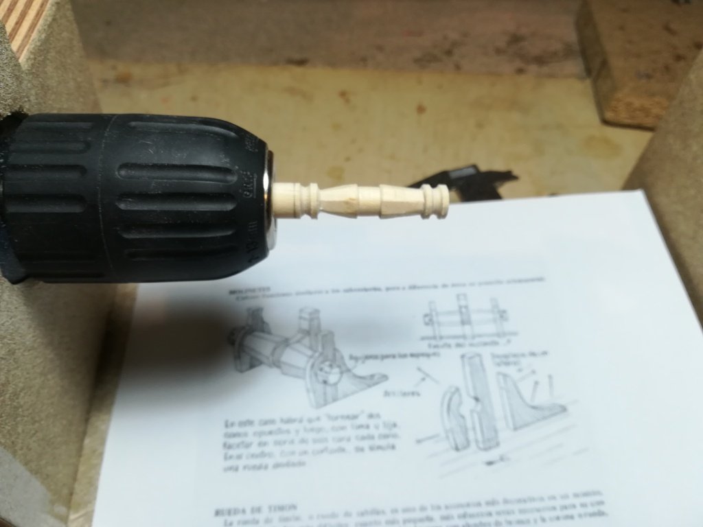

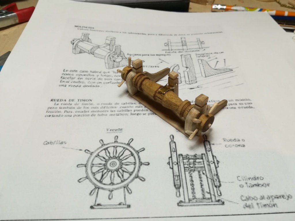

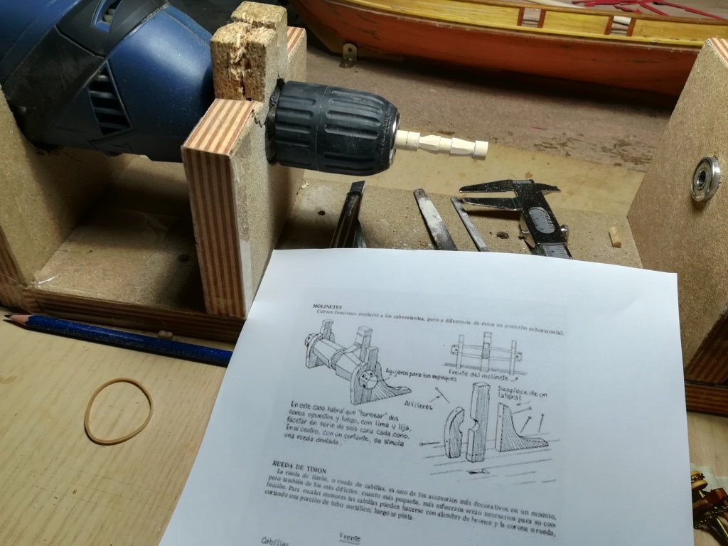

He hecho nuevos los cabilleros de los dos palos, que he construido a partir de unos palitos de polo, aprovechando la curva de los extremos. He torneado los balaustres y preparado los orificios de las cabillas. Despues he construido un nuevo molinete para las anclas, mas adecuado que el que viene en el kit. He pintado las cureñas de los cañones, así como los elementos de cubierta,(tambucho, cabinas, bitácora, etc...), que colocaré cuando tenga todos los elementos listos. Lo próximo, será el montaje de toda la cubierta.

Buenos días Claudio, no había visto estos últimos avances.
Ese cabrestante está de lujo!!! Y el resto de elementos de cubierta también genial. Además enteramente realizados a mano, muy bien ejecutados.

Me alaga el que te guste. Como puedes ver, te he copiado algunas ideas en los cabilleros de los mástiles...

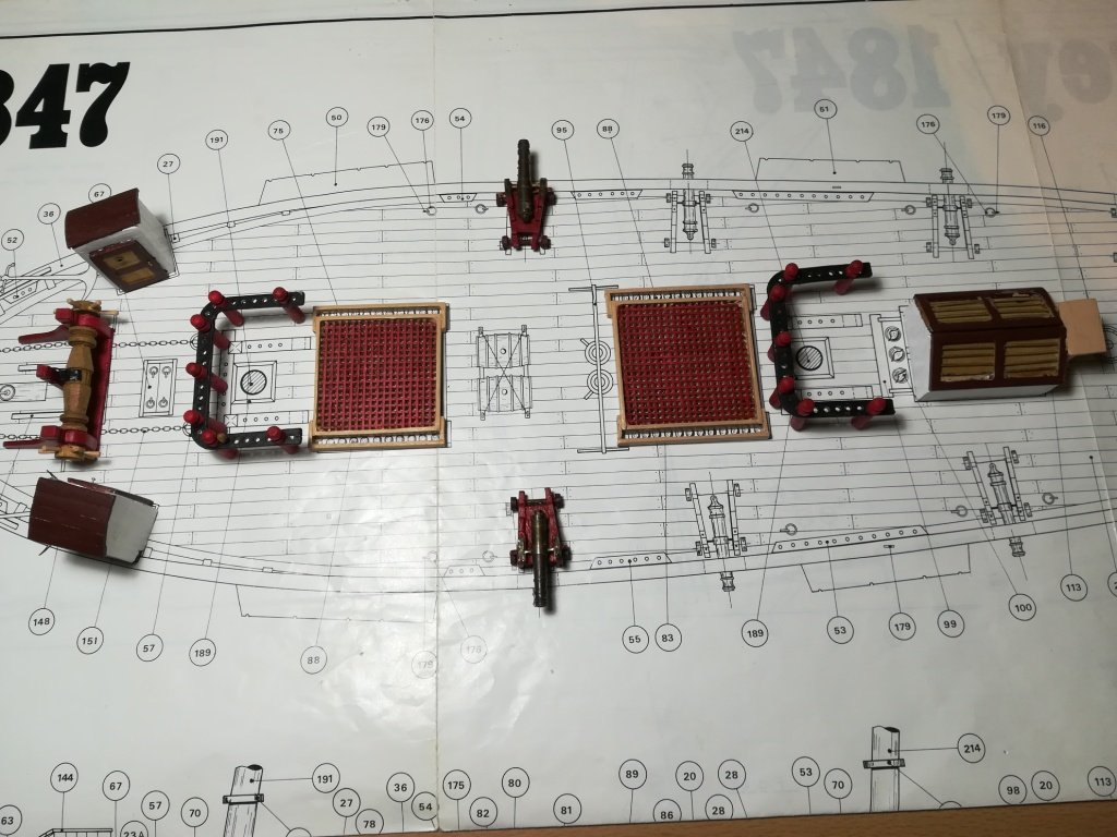

Hola, amigos: Buenos y lluviosos días.

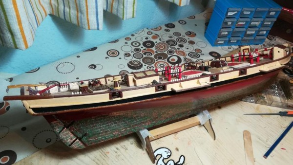

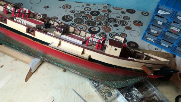

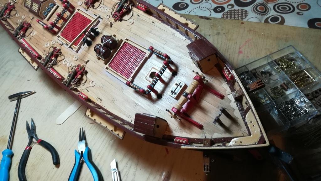

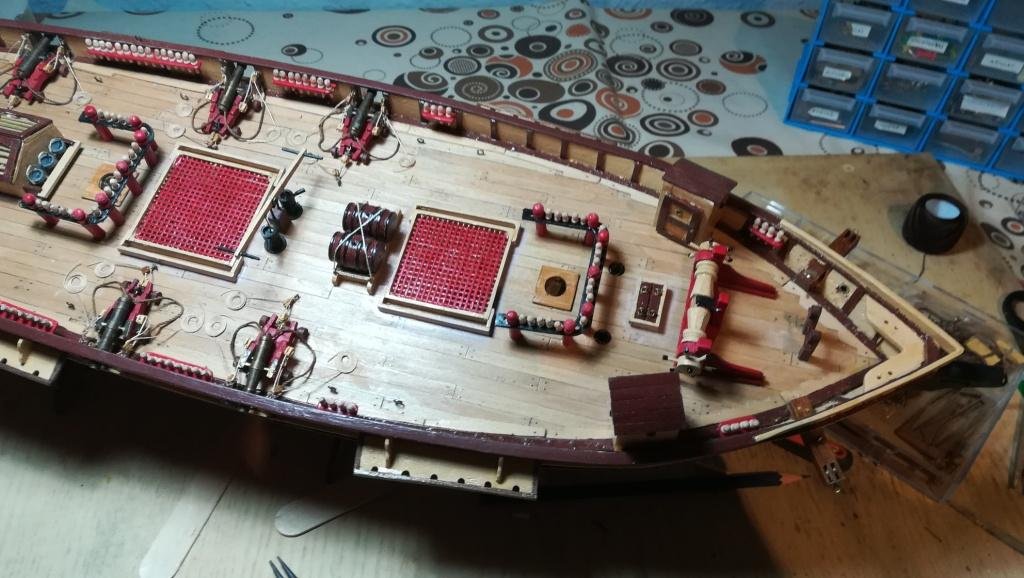

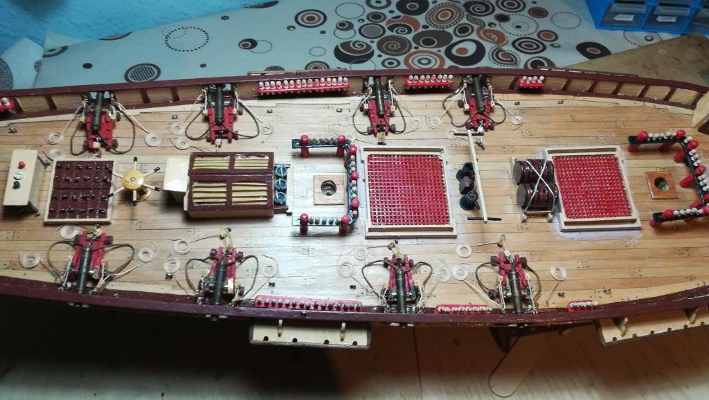

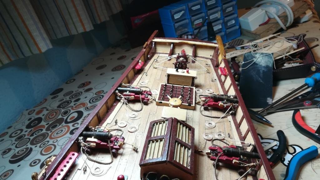

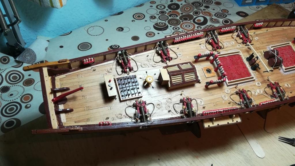

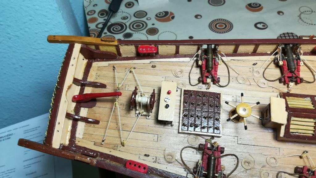

Una vez repasados y pintados todos los elementos de cubierta, los he colocado en su sitio ya definitivamente. He tenido que hacer todas las cabillas de nuevo con varillas de 3mm. de brochetas, pues las que tenía del kit son metálicas, de latón,( no me gustan ),y no tenía bastantes para los nuevos cabilleros, ya que voy a mejorar y completar la jarcia y la maniobra, que en el kit viene muy someras.En total, he hecho un centenar; se hacen muy facil...Y con tiempo disponible... Pues eso.
Después comenzaré con el bauprés.

Muy bien Claudio, te estás convirtiendo en un mago del torno, ¿has probado a hacer cañones a ver que tal?
Te está quedando perfecto ese Harvey. Creo que ya puedes ir pensando en el siguiente proyecto.

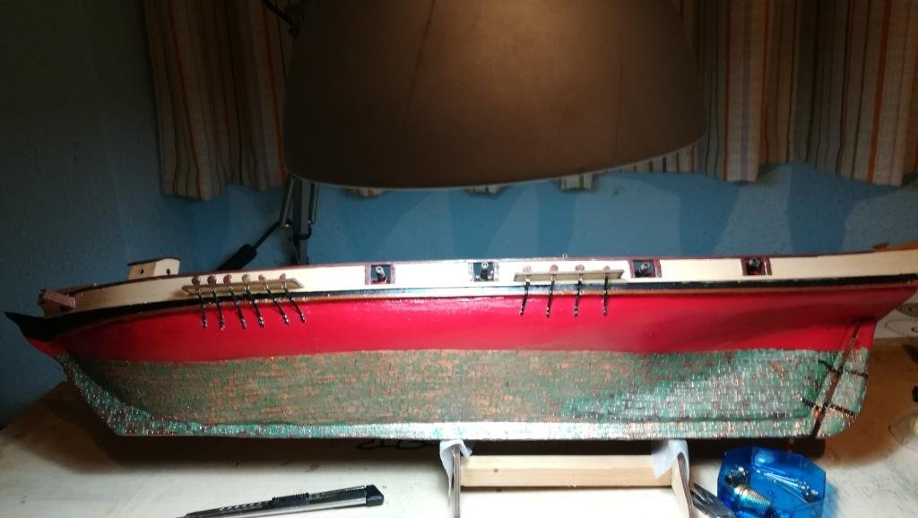

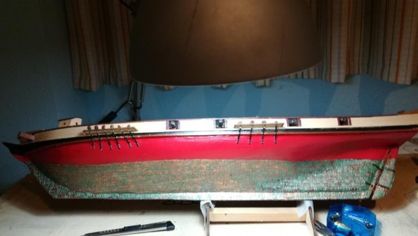

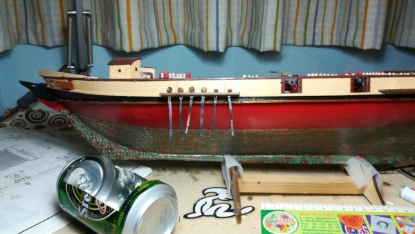

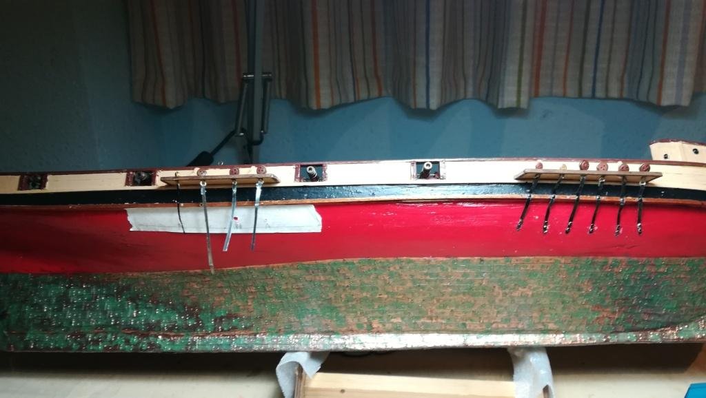

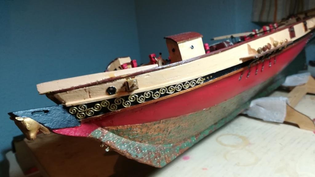

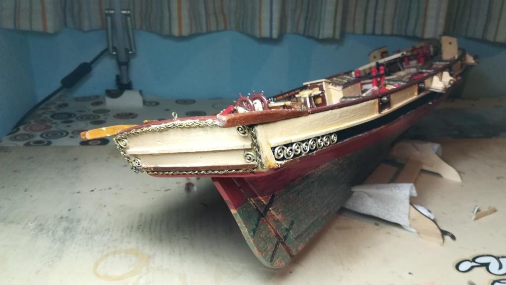

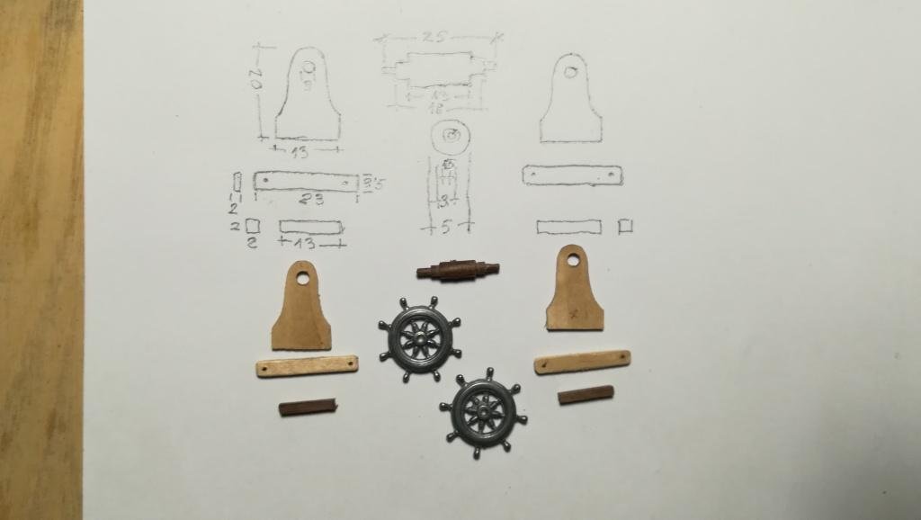

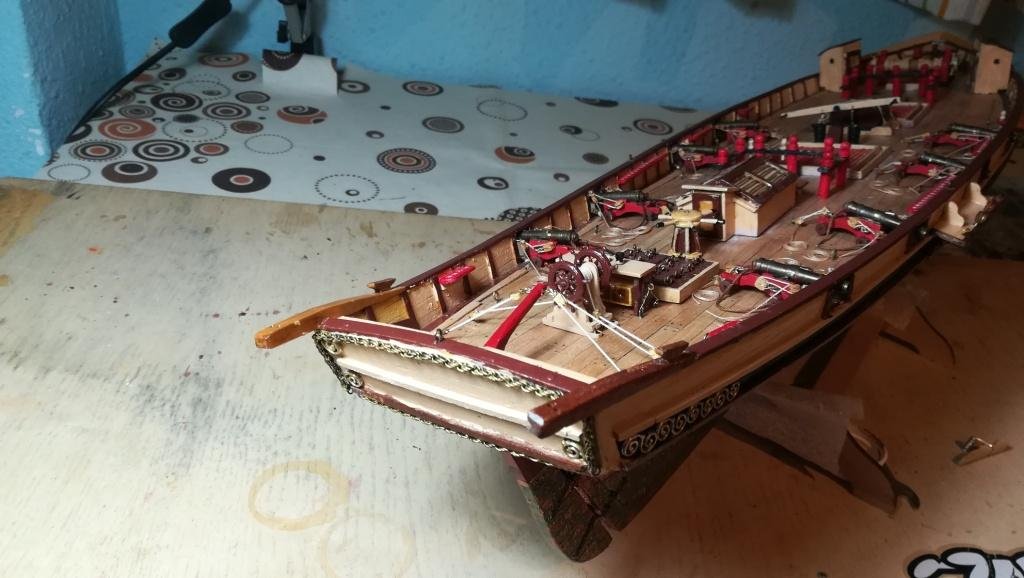

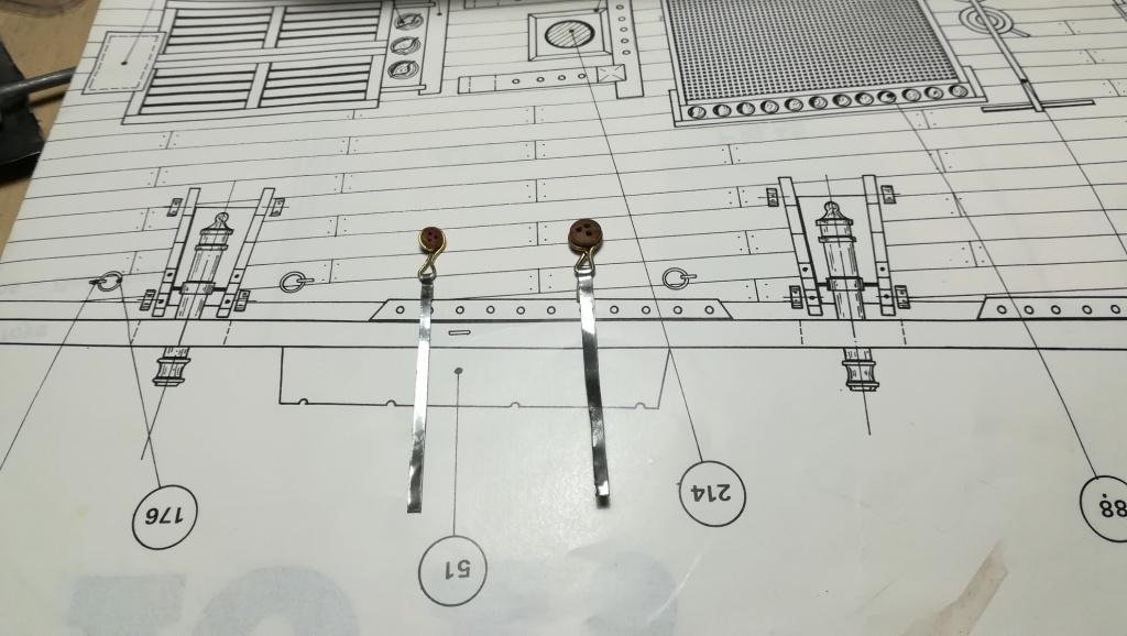

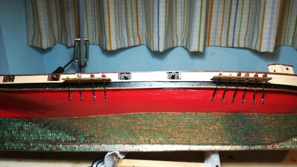

Como continuación, he empezado por el montaje de las vigotas y los cadenotes. Para los cadenotes, he empleado chapa de aluminio cortada en cintas de 2 mm. de ancho. He utilizado la chapa de un bote de cerveza, de la que he ido sacando las cintas necesarias. El bucle lo he pegado con pegamento instantáneo, lo he perforado con la broca de 0,5 mm. para clavarlo con alfileres con cabeza redonda, simulando remaches. Antes de montar los he pintado con rotulador permanente para metales, y una vez montados en su sitio, se han barnizado.

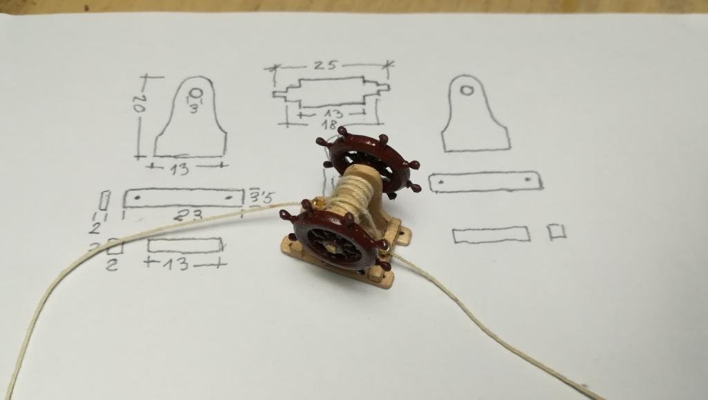

Después he construido la doble rueda del timón con su aparejo. Estos navíos, por su envergadura, debían de llevar rueda de timón y no la caña simple.
Finalmente, le he hecho unas decoraciones en las bandas, a proa y popa, y también en el espejo, utilizando abalorios de bisutería.
He puesto el pequeño mascarón de proa que hice hace tres años, sacando el molde de una cabeza de caballo de ajedrez en plastelina, y utilizando masilla de dos componentes para la reproducción. Me quedó bastante bien, y he querido seguir poniéndolo.
