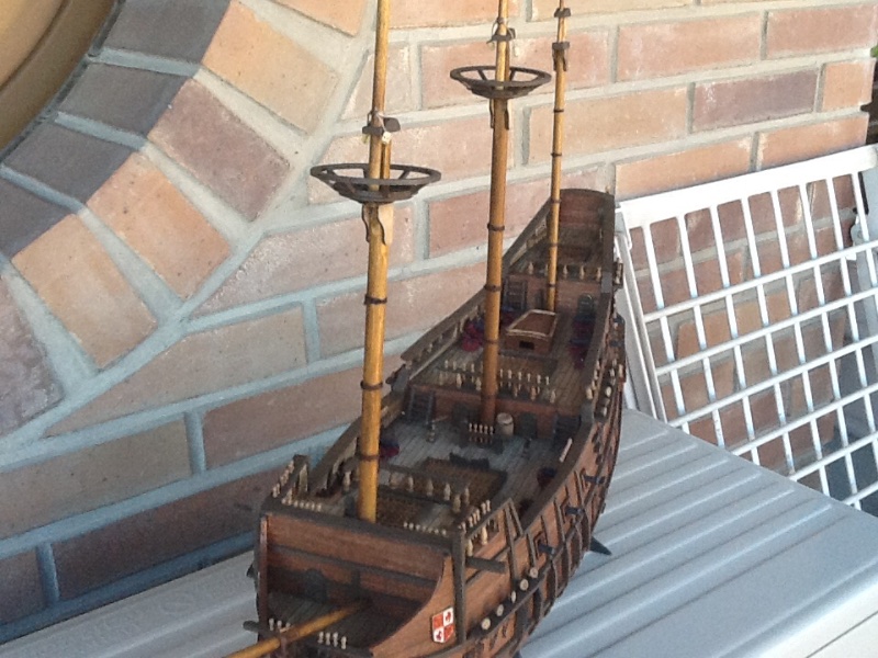

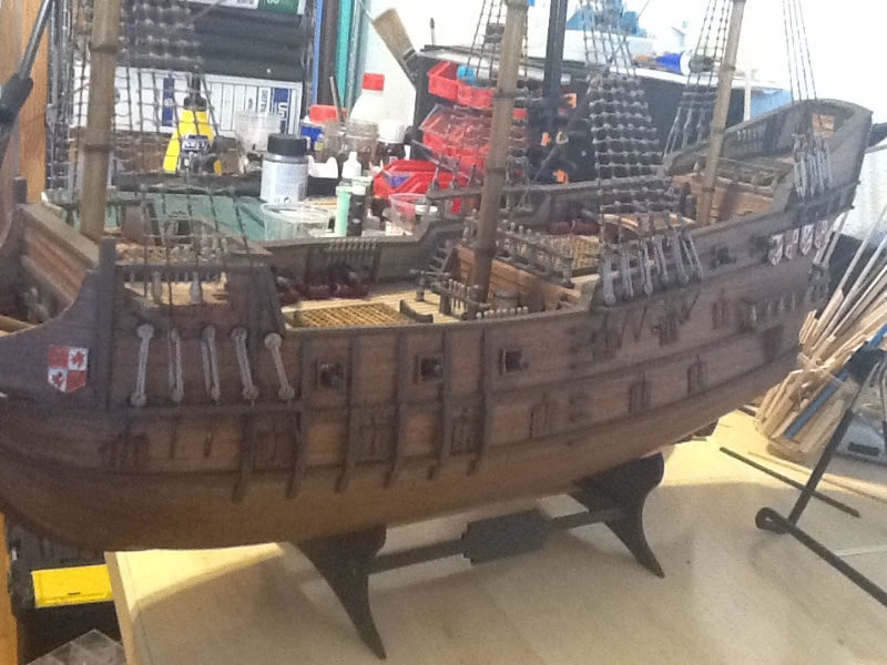

Hola de nuevo:
Actualizo el estado del Francisco.
Voy a empezar con los o ñeques.
Espero que os guste.

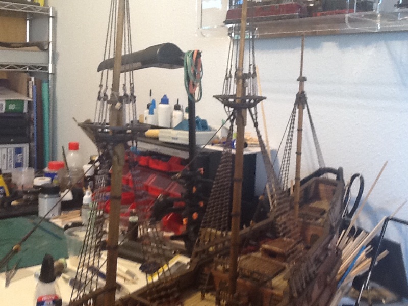

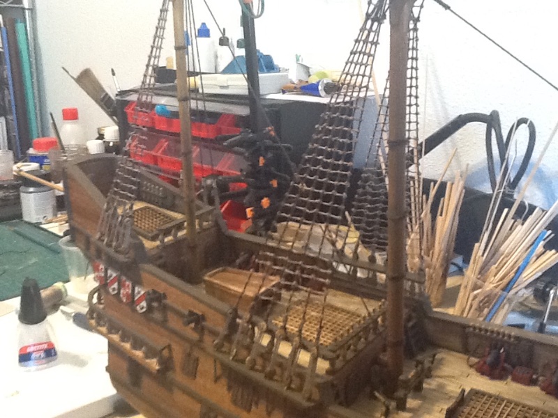

Re: Otro San Francisco II
Mensaje por Pacomat »

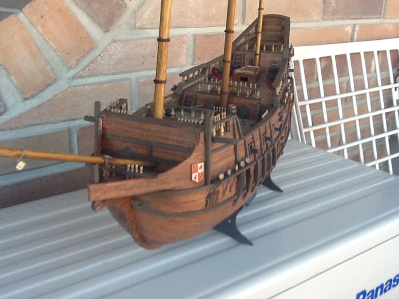

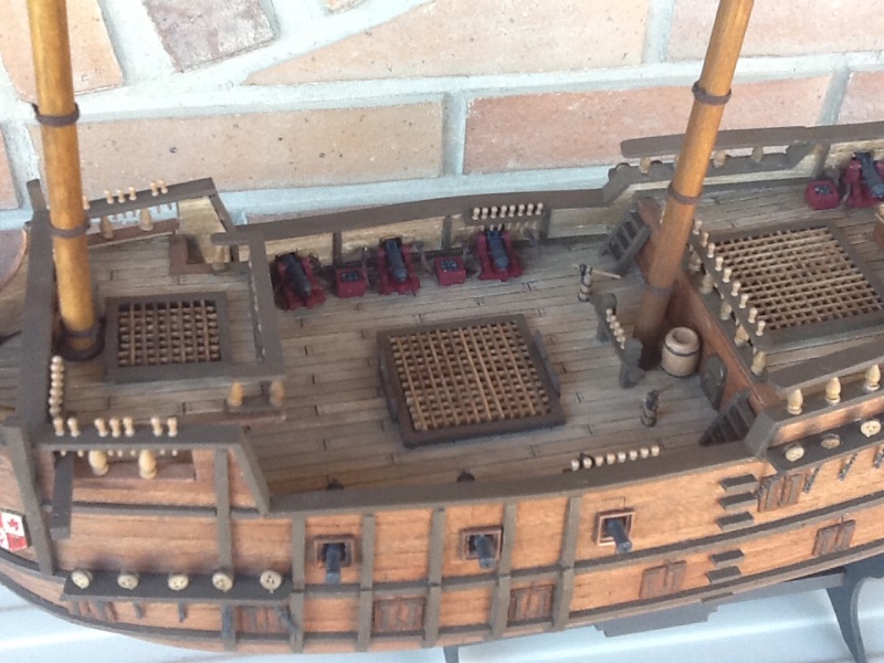

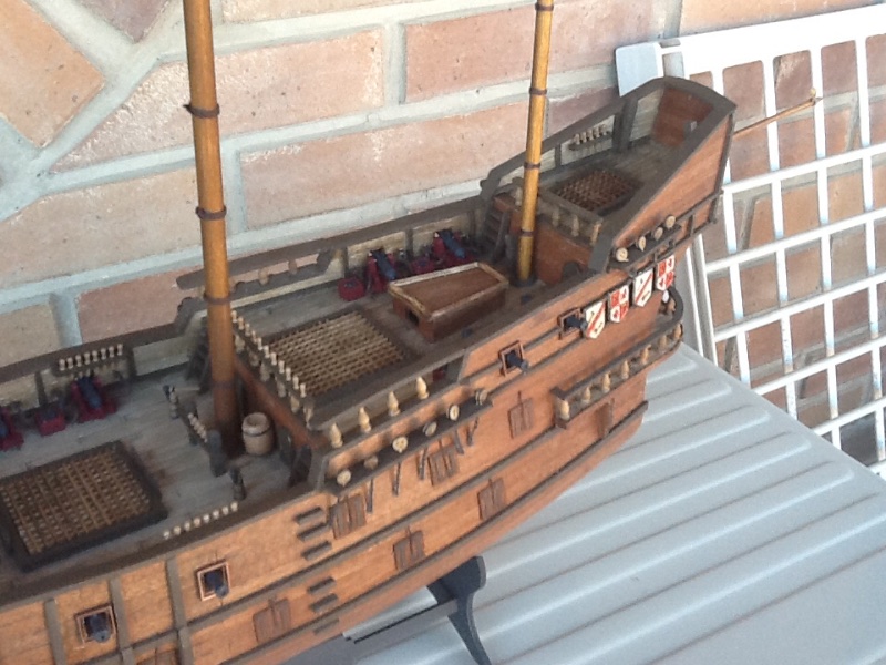

Otras pocas fotos....
Bluenose
Mensajes: 1028
Mensaje por Bluenose »
Buenos días Paco.
Te está quedando muy bien, enhorabuena. Ahora que empiezas con los obenques recuerda que las vigotas tienen que quedar alineadas, hay varios trucos al respecto.
Los flechastes los puedes pegar pero si los haces anudados con ballestrinques queda mucho más bonito y real.
A ver que tal
Jaime

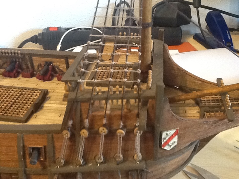

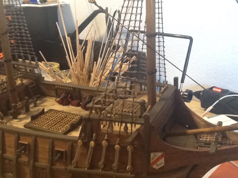

Gracias Jaime.
Voy a utilizar la tecnica de José Rodriguez. La de pegar los flechastes y luego hacer los nudos.
Llevo un par de dias entrenando el nudo constrictor, a ver que tal me sale.
He puesto los dos primeros obenques y parece que han quedado bien.
Pronto pondré nuevas fotos.
Gracias y un cordial saludo.

Comprobado! Se puede perfectamente.

Pacomat
Mensajes: 95
Registrado: Lun Mar 05, 2018 2:06 pm
Ubicación: Zaragoza
Un poco gordos los nudos, verdad?
Qué tal llevo la jarcia fija? Es aceptable?
Gracias
Bluenose
Mensajes: 1028
Buenos días Paco, los nudos parecen más gruesos porque lo son. Tienes que tener en cuenta que el constrictor se lleva más cabo que el ballestrinque y además se hace encima del cruce del obenque con el flechaste... Se ven gorditos pero no son escandalosos. Cuando los "pintes" se disimulará algo.
El resto de jarcia, por el momento parece que va bien, no veo ninguna cosa rara.

Probaré con el ballestrinque a ver si pierden un poco de grosor.
¿De que color se deben pintar los nudos?

Al pintarlos me refiero a que toda la jarcia firme es de color marrón oscuro casi negro (se embreaba para que aguantara más), así que en teoría los obenques y los flechastes van todos del mismo color oscuro (o similar), no sólo los nudos.
