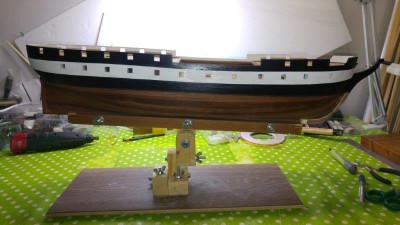

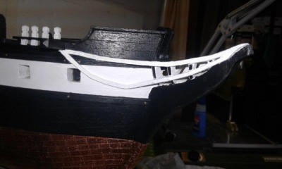

Primero lo e pintado por la zona blanca y después la parte negra todo con aerografo.

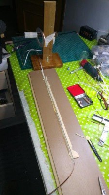

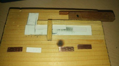

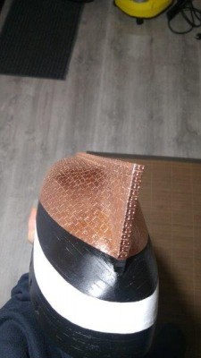

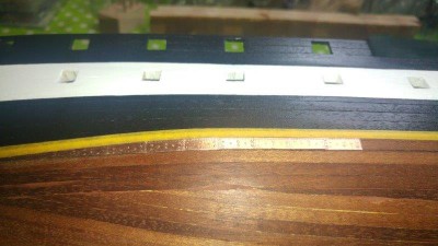

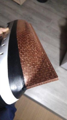

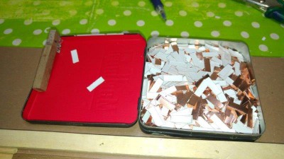

Estos son algunos de los útiles que he fabricado para la realización de las chapas de cobreado.
Primero la tabla para hacer el remachado de la parte superior de las planchas.
Con la tabla lo que hago es una guía para poner fijo el útil de remachar y ir tirando del otro estreno se hacen muchos metros en muy poco tiempo.
Esta idea a igual que las otras las saque del foro, San Juan Nepomuceno por Jaime(Bluenosse).Te doy las gracias por tus ideas.
Después me fabrique una plantilla para marcar los remaches internos con unas puntas y una tabla para hacer ese trabajo mas rápido así como los remaches laterales, las marcas laterales las hago según voy colocando ya que unas llevan la marca a la derecha y otras a la izquierda

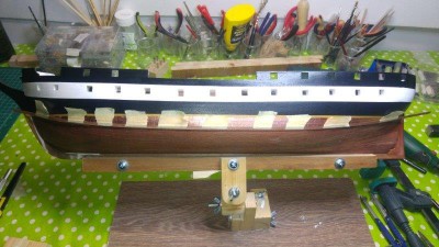

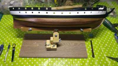

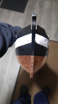

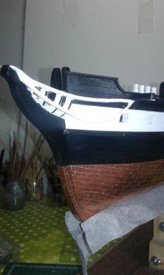

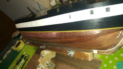

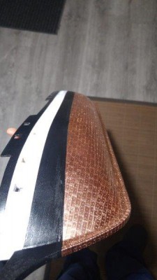

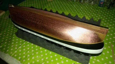

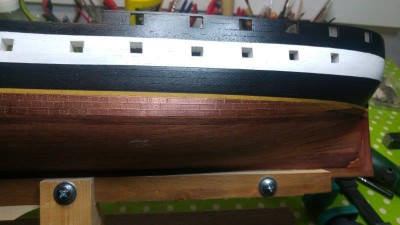

Y este es el estado en el que va quedando voy tranquilo ya que el tema del cobreado es laborioso.
asi me marco las lineas para que quede igual por los dos lados

Muy bien Antonio, te agradezco la referencia pero yo tampoco tuve la idea, sino que la saqué del foro también.
Prepárate y ármate de paciencia porque te vas a "jartar" de hacer plaquitas :lol: :lol: Para el mío me hicieron falta 1900, pero no te preocupes, que al final se termina y queda de lujo!!! ;)
Ánimo que lo llevas genial.
Jaime

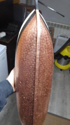

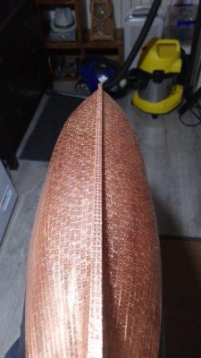

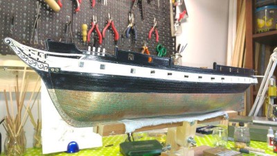

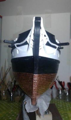

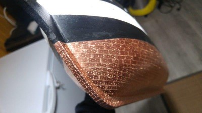

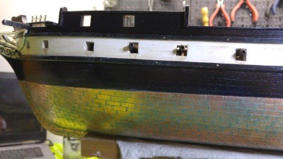

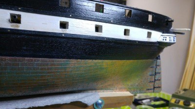

Bueno después de artarme de paciencia y hacer muchas pero muchas planchas(ya pondré una aproximación de las placas utilizadas cuando termine), ya casi lo tengo terminado y la verdad es que al verlo casi terminado estoy muy contento con el resultado le da un toque especial.
Mas adelante haré pruebas para envejecer un poco y dale ese toque verdoso y si me gusta como queda lo aplicare a mi modelo.
Ademas si me da por envejecer el cobreado, también creo que debería de envejecer el resto del barco, los tonos de casi todo son blanco y negro, si alguien me puede decir como podría dar un aspecto envejecido se lo agradezco.

Antonio, enhorabuena por ese cobreado tan currado.
Para envejecerlo echa un vistazo a este hilo que abrí en su día:
https://www.foromodelismonaval.com/view ... 15&t=15141
Para envejecer el negro, pincel seco de gris.
Para envejecer el blanco, aguadas de gris o marrón.
Si lo haces antes de barnizar queda mucho más “guarro” si lo haces después, más sutil.
Jaime

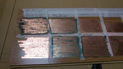

OK Jaime, haré pruebas aparte a ver como me queda el envejecido.

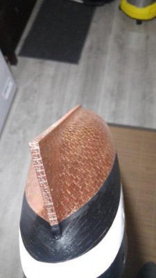

Aunque estoy indeciso, no se si dejarlo todo sin envejecer o envejecido, he hecho pruebas con el cobre y me a quedado bastante bien el oxido, lo que pasa es que me da pena mancharlo jejejeje, pido opiniones a ver si hacéis que me decida.
Por fin he terminado el cobreado y he empezado poner cosillas.

Hola Antonio, te está quedando muy bien. Muy pulcro y limpio todo.
El cobreado está muy logrado. Puedes esperar un poco, no hace falta que lo envejezcas todavía. Además si no lo has barnizado irá cogiendo una pátina oscura que tampoco está mal y quizá te guste dejarlo tal cual.
Jaime

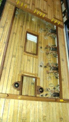

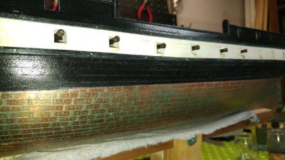

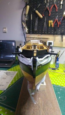

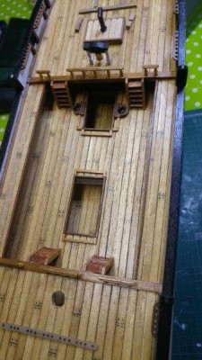

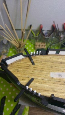

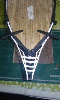

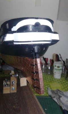

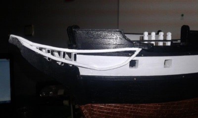

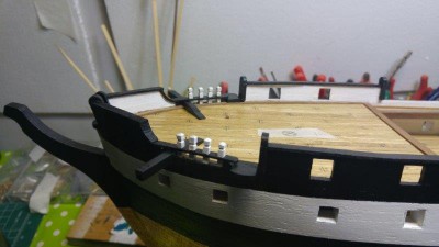

Bueno ya he puesto los cintrones.
En las bisagras del timón las he pavonado y el resultado es bueno.Ademas le he incluido un cubre timón en la parte superior y dos ojales que no venían en el kit, esto lo lleva el barco real.
También he colocado el adorno de popa y en proa ya he puesto las gambotas y los brazales.
Me pondré a colocar las patas de baza y los pescantes para el bote en proa
aqui he estado haciendo pruebas del oxido para el cobreado

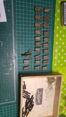

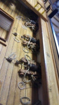

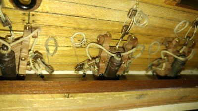

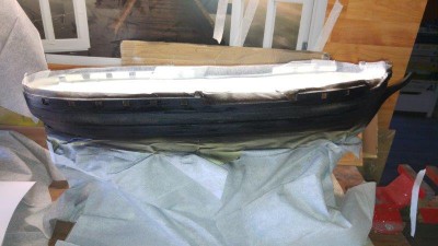

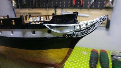

bueno aquí os dejo mis avances, proa y popa casi terminadas y me dispongo a hacer los cañones, estos los pavonare y les pondré sus herrajes correspondientes

Me pregunto si pretendes envejecer sólo el cobreado o todo el modelo. En éste último caso, creo que deberías hacerlo ya, antes de poner la artillería que luego te puede estorbar.
Jaime

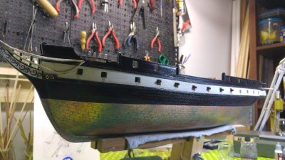

buenos días:
He seguido tu consejo Bluenose y he procedido al envejecido antes de colocar la artillería.
Previamente lo he barnizado todo con un spray de barniz mate.
Para el cobreado he usado una pintura para metales que imita el azulado del cobre, le dado con pincel semi seco.
Para el envejecido de la parte blanca e usado betun de judea disuelto en aguarras y le he dado con bastoncillos.
Y para la parte negra he usado pincel seco de color blanco.
Ahora estoy liado con la artillería(cañones).

Buenas tardes Antonio, me parece que has tomado la decisión correcta.
Al envejecer el modelo queda mucho más real y eliminas el efecto de “maqueta” o juguete.
Te está quedando muy bien, sigue así ;)
